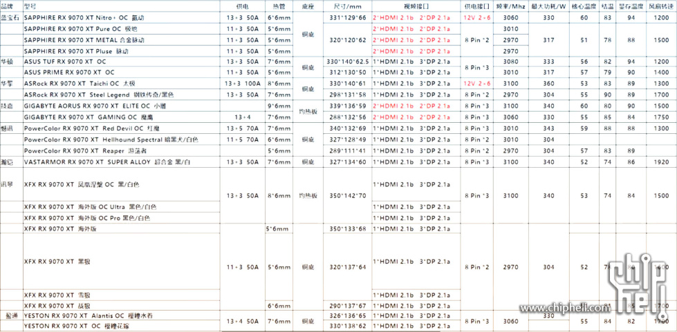

   购买前我也花两天做了下功课,能看上的型号只有三款:技嘉小雕、讯景海外PRO/ULTRA/凤凰、瀚凯超合金

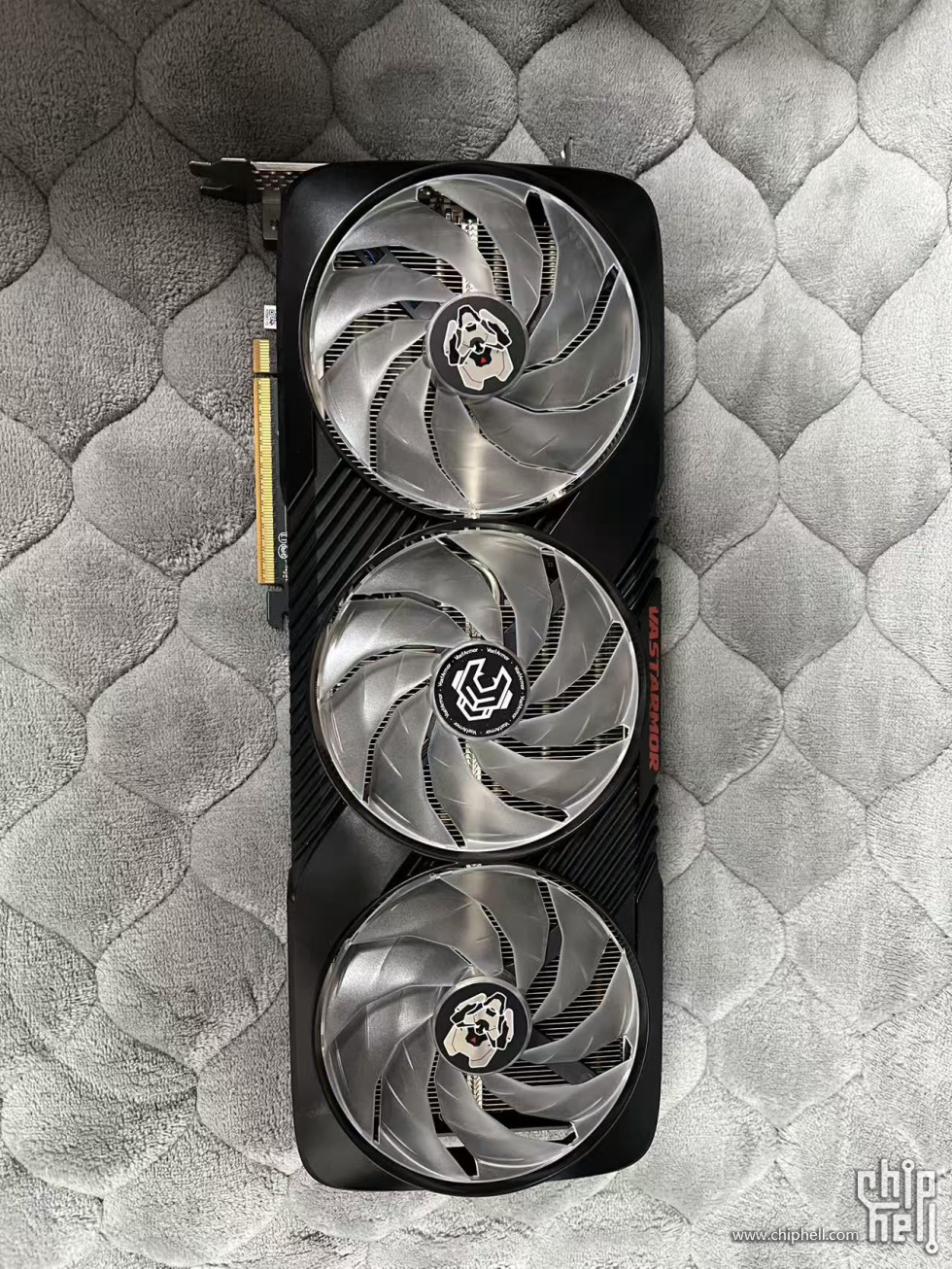

   我最后选择了4200元的瀚凯超合金,价格便宜,用料相对厚道(讯景海外PRO长度35CM,机箱内安装受限。技嘉小雕,价格高且最新批次生产的卡,显存依旧是海力士和三星混装,需要自己摸奖开盲盒。)

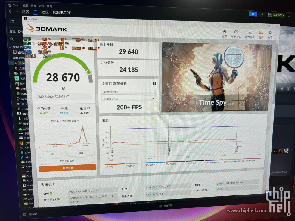

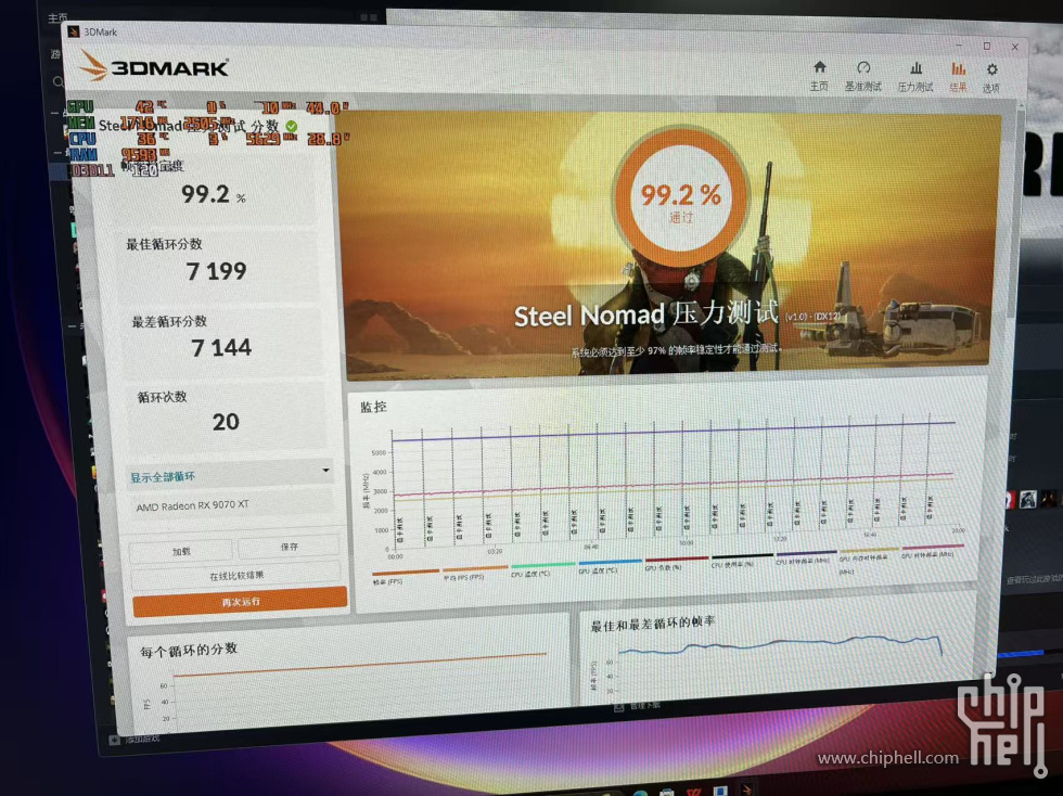

   全默认下,TS 29600分,稳定性99.2% 性能符合三星显存9070XT的正常水平

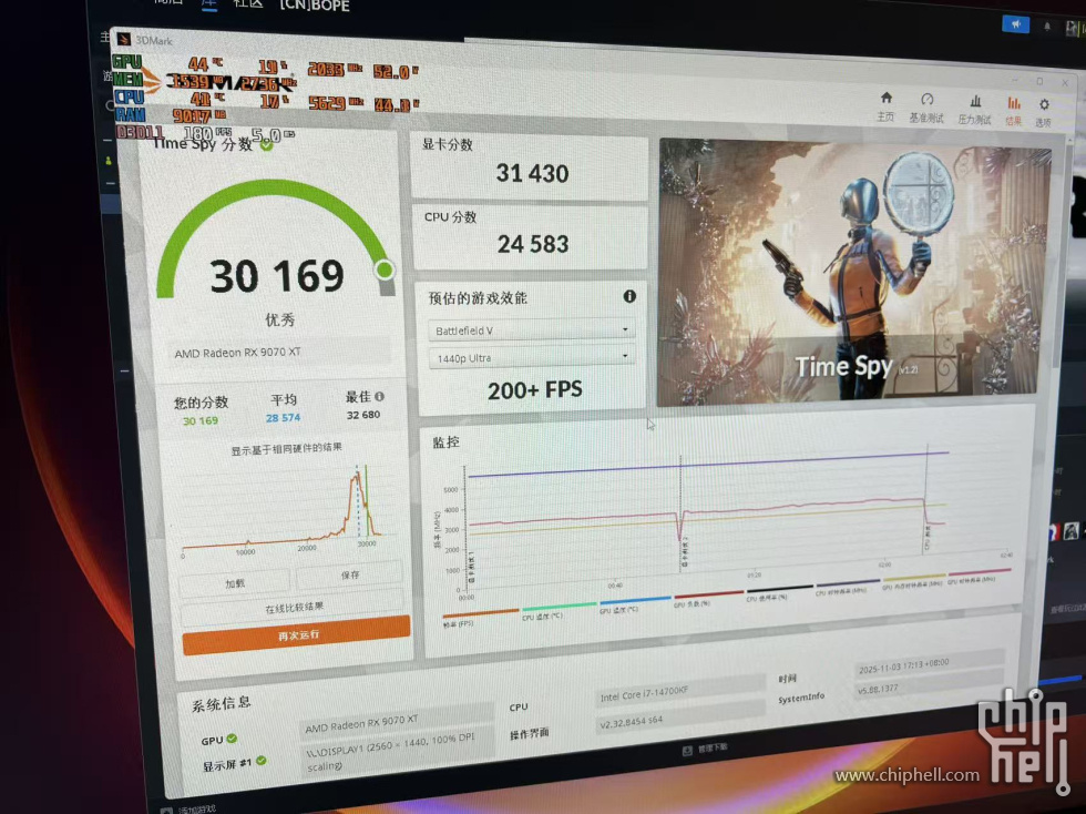

   摸了一组能够日常稳定使用的超频参数:负压-100 核心默认 显存快定时2850  功耗+10%   TS 31400分(实测负压-150可以跑出更高分,但游戏会掉驱动,没意义)

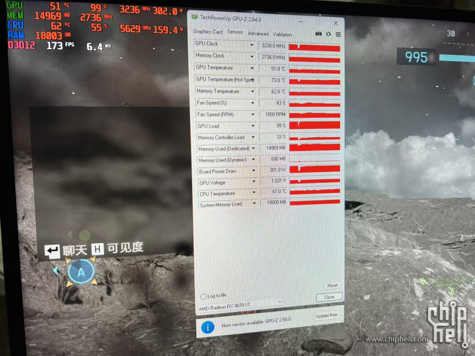

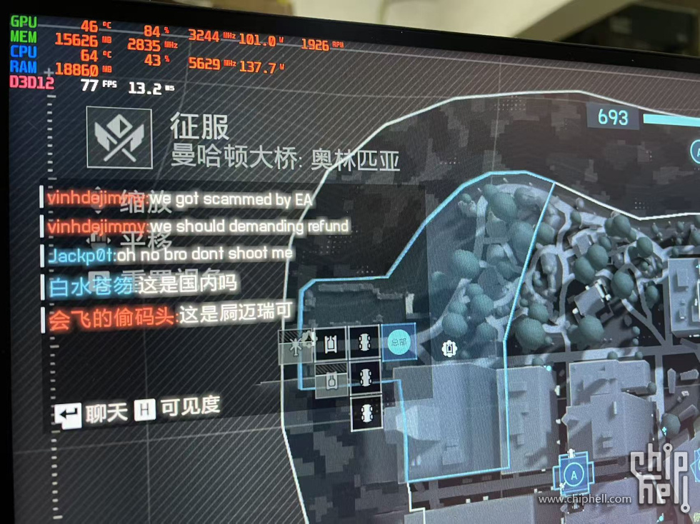

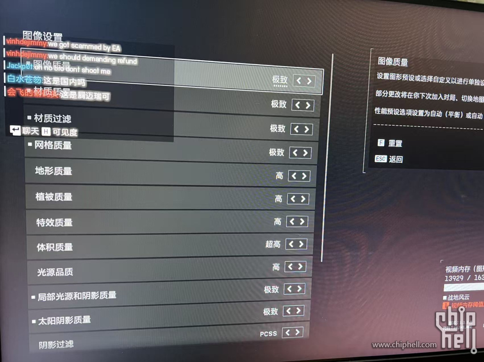

   最近基本主玩战地6  2K全极致  FSR质量档  大图激战  帧数多在140-160之间   室温20度,机箱侧盖关闭,显卡运行游戏20分钟后各项温度均很OK

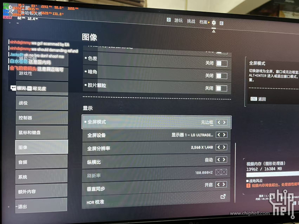

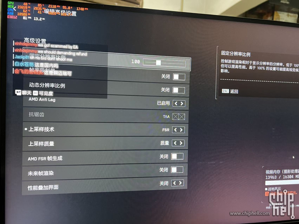

   可看这个显存占用,难免有点焦虑。对于像我这样的游戏画质党而言(特效无脑拉满),16G确实不太行了,不管是2K还是4K分辨率下。
    微信图片_20251104212557_10_45.jpg 微信图片_20251104212554_6_45.jpg 微信图片_20251104212555_7_45.jpg 微信图片_20251104212556_8_45.jpg 微信图片_20251104212556_9_45.jpg
   欣慰FSR4超分的成像质量基本能媲美DLSS4,且执行效率和帧数表现更高。但目前支持的游戏数量太少,适配性方面被DLSS4吊打。
   至于帧生成,由于我打了20年FPS,不太愿意增加延迟换帧数,平时一直是关闭帧生成的,所以目前还给不了使用体验点评。这方面短期内必然也是NV占据绝对领先优势。
