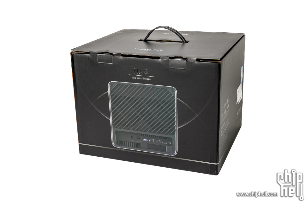

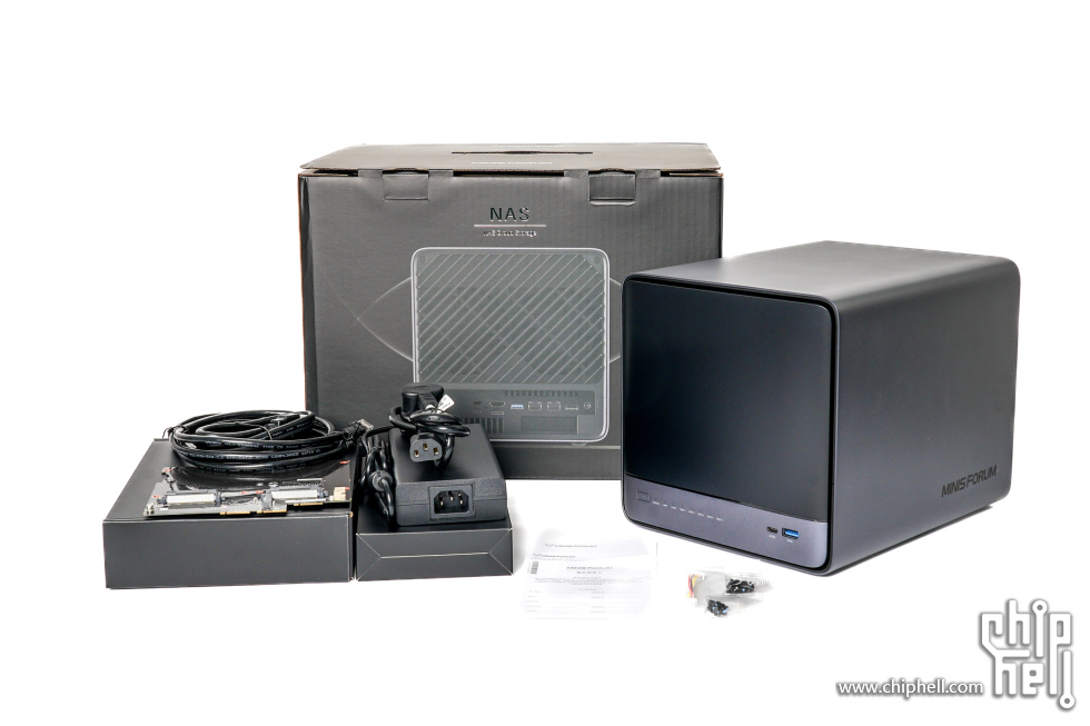

之前也接触过不少迷你主机,这个应该是除了当年的猛禽峡谷(NUC13Extreme)之外,最重的了。盒子两侧分别印着主机的两面。

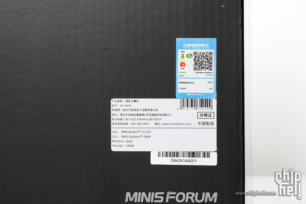

一级能效标识,型号为N5-H255,目前仅有非常少的地方还能享受到国补20%的指标,立省700+,自带配置16G内存和128G硬盘。后面开箱会看到,制造商还是深圳美高,也就是铭凡自产。
配件比较丰富,给了一条数米长的网线,以及硬盘的固定螺丝。

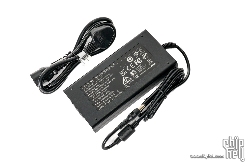

电源适配器规模堪称恐怖,达到了19V14.7A,高达280W,制造商是深圳索源科技,给足了余量。

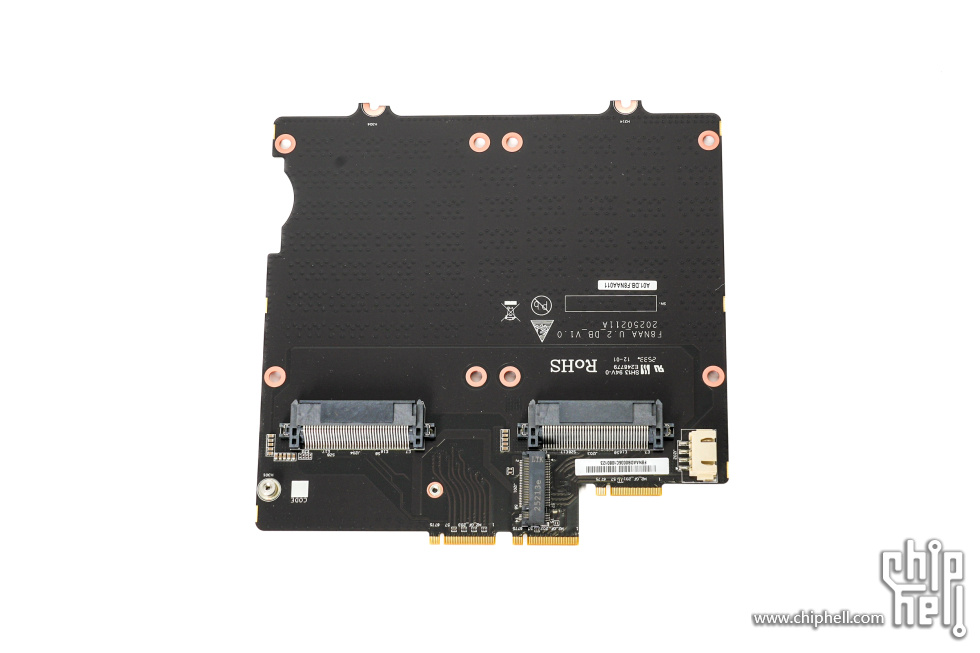

另外一个主要配件就是3x m.2转1x m.2+2x u.2接口转接板,这个设计更多是为了照顾仓鼠党的7mm U.2大盘需求,想想过去的好价大船,再看看现今的存储价格,特别是机械硬盘,真可以说是不胜唏嘘。

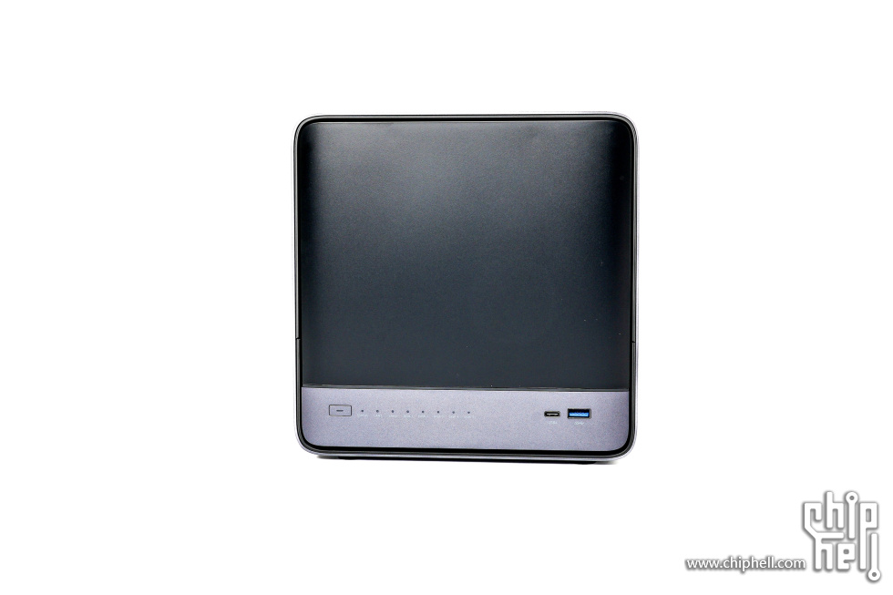

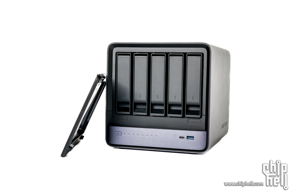

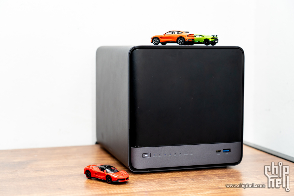

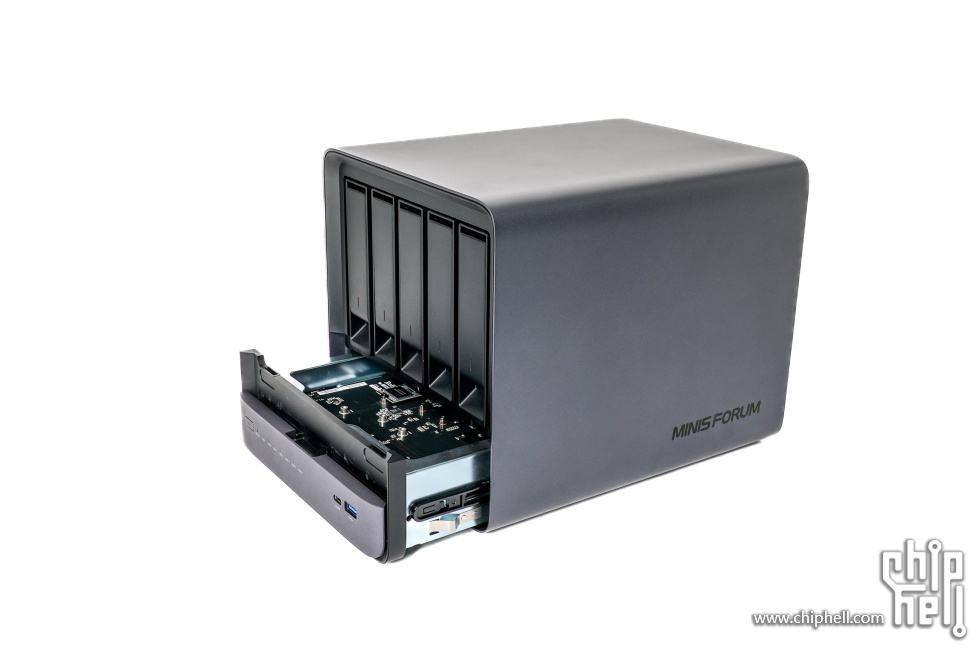

N5的正脸采用了全封闭的结构,3.5硬盘区和指示灯/扩展区呈现出撞色的设计。比较震撼的是,前面板的C口是一个40G 满血USB4接口,这别说是NAS厂商,就是一般笔记本厂商都抠抠搜搜的全功能接口,就这么水灵灵的安上了。

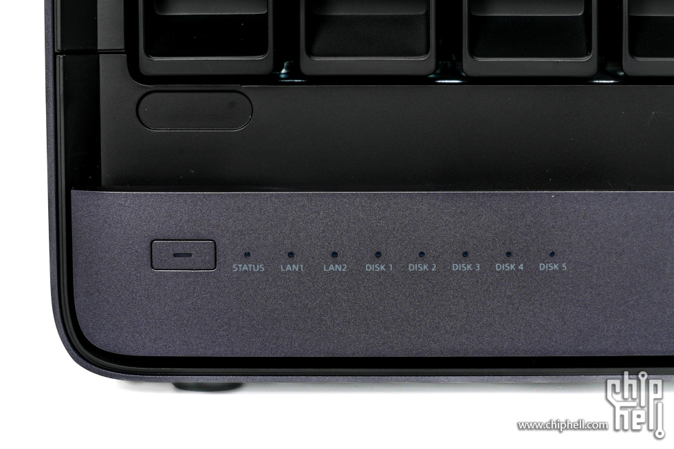

方形的开关边上,状态、两个网口、5个机械硬盘的指示灯依次排开,便于快速掌握机器状态。上面能看到磁吸前盖板的吸附下凹位。
塑料前盖采用磁吸设计,吸力不错,方便快捷。

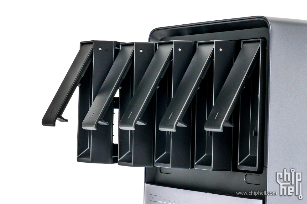

5个拉手硬盘位依次排开。提起拉手即可将硬盘位拉出。

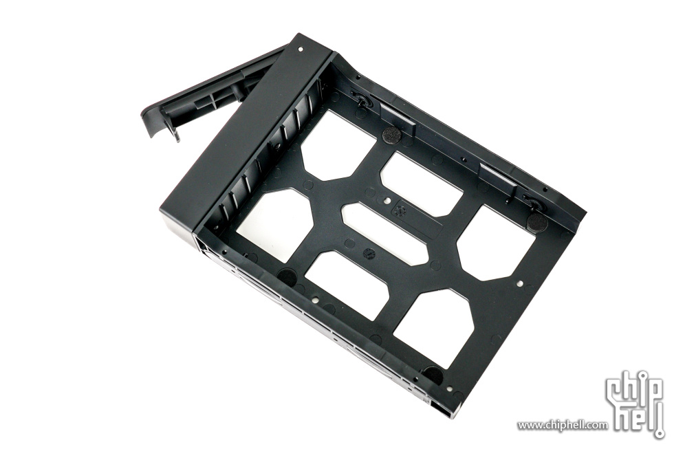

硬盘位使用免工具设计,两侧拉出放入硬盘后即可固定硬盘,如果需要使用2.5寸硬盘,也提供了对应的螺丝孔位。
拉出两边的锁止条即可。

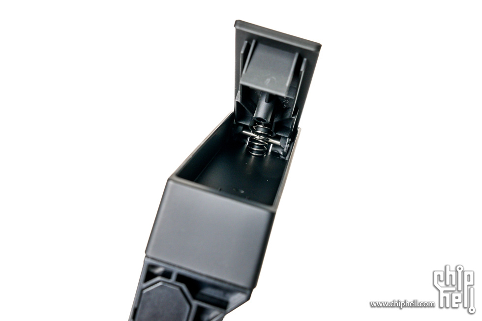

拉手位置采用弹簧设计,推到底有非常明确的下压反馈,这点给出好评,比较美中不足的就是塑料件有点生涩的感觉,推动不是很顺滑,但是毕竟也不是天天要来回推着玩,基本推一次就等于是它的一辈子了。

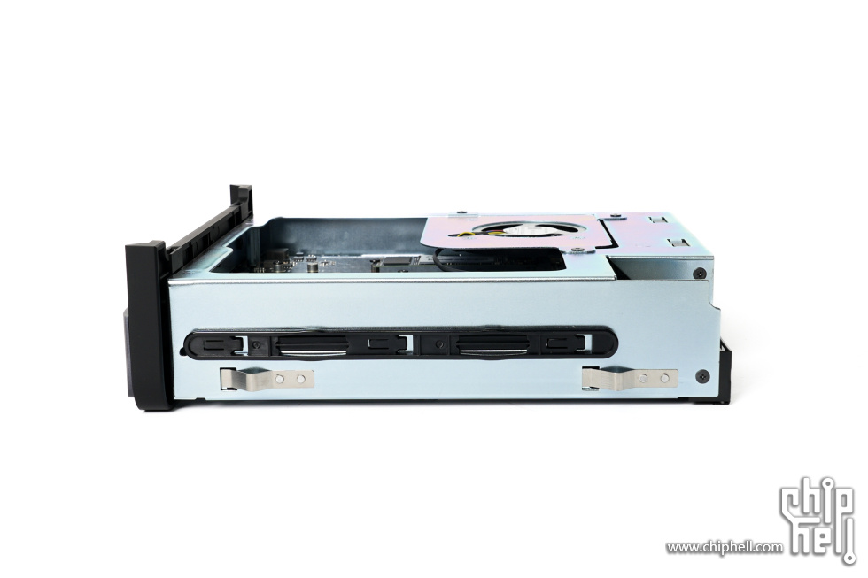

全金属的硬盘笼体搭配私模硬盘槽,能较大限度的减少震动,提升稳定性,硬盘位背板延伸至笼体外。

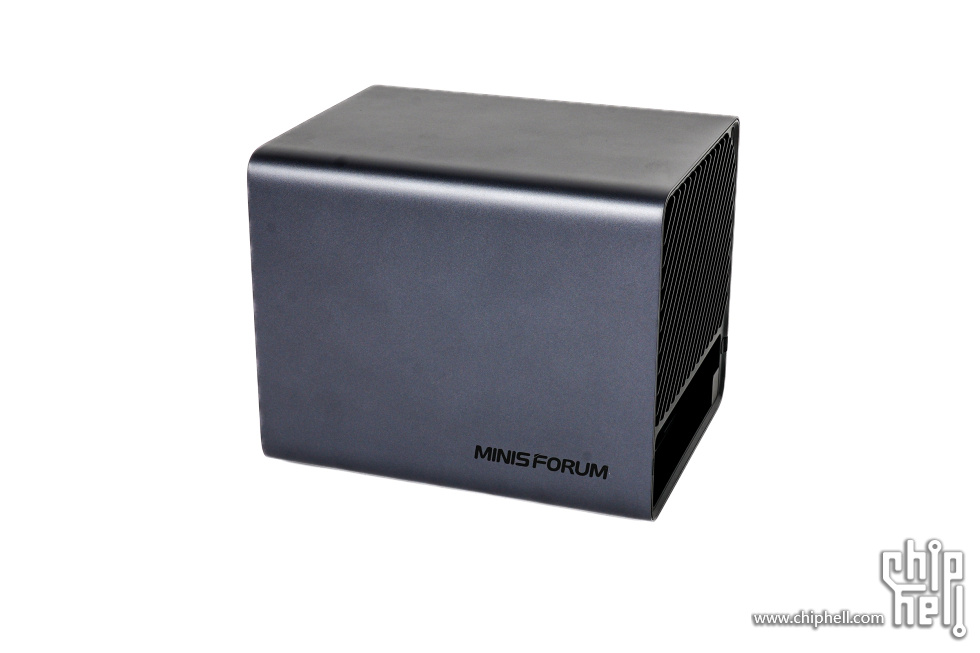

N5的侧面有minis forum的文字LOGO,没在顶盖中部印一个LOGO,铭凡这次表现的已经非常克制了。值得一提的是,整个外壳除开前后面板,实际是一个整体压铸的长方体,这下料真的有点猛,一体的机身也有助于降低噪音、提升稳定性。

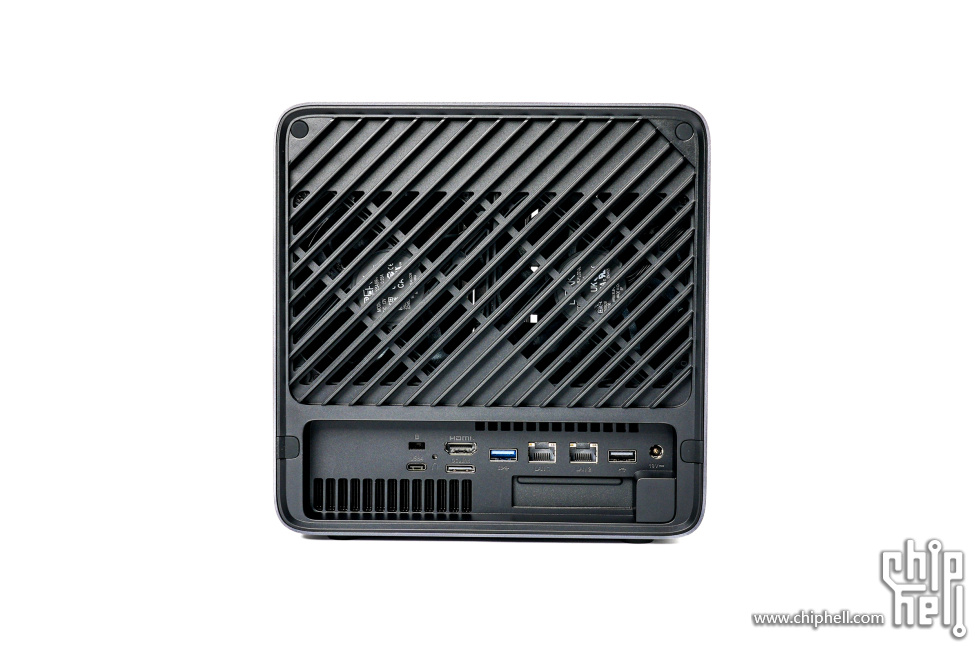

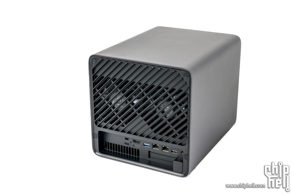

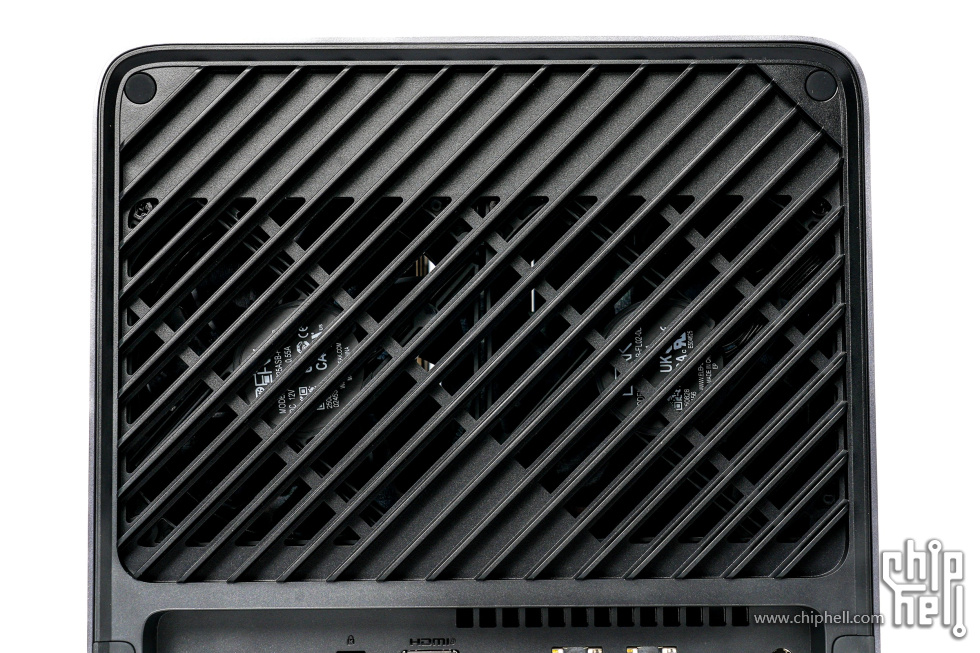

之后就是背面的细节
背面透过斜纹网格,可以看到两枚PEAK的9025风扇,规格12V 0.55A。
从风扇方向上能够看出,是向后抽风而没有选择常规的向内送风辅助散热的方案。

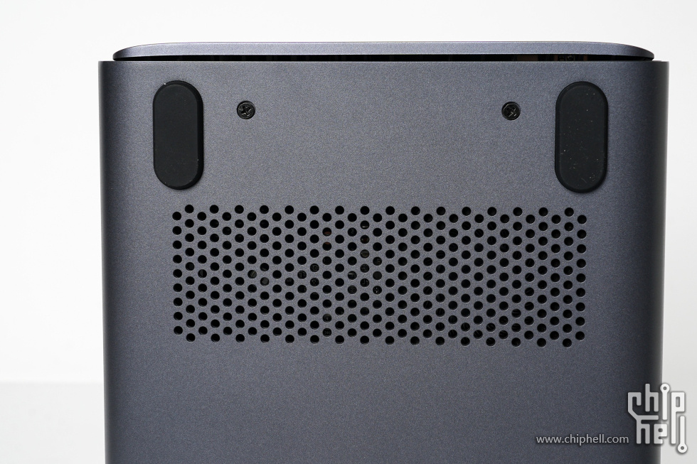

相应的底部也为主机的散热位置预留了圆形开孔。脚垫中间的两个螺丝用于固定主机。

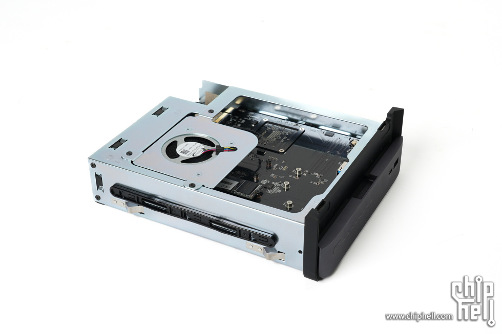

卸下螺丝即可从前面板底部向前划出,这个方案有点类似铭凡家ministation也就是MS系列的设计,果然是有设计储备的用武之地。

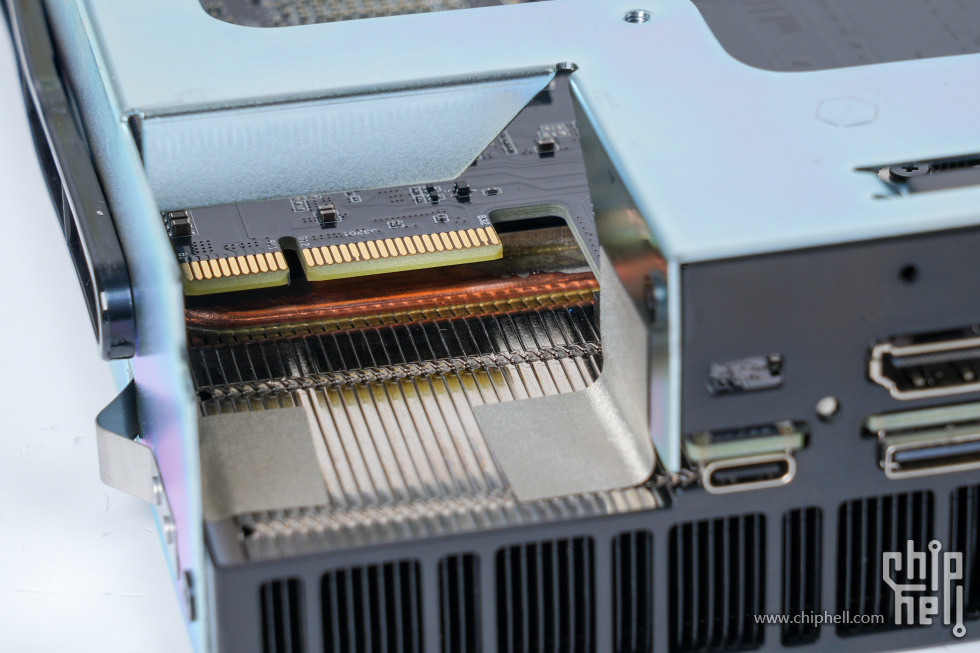

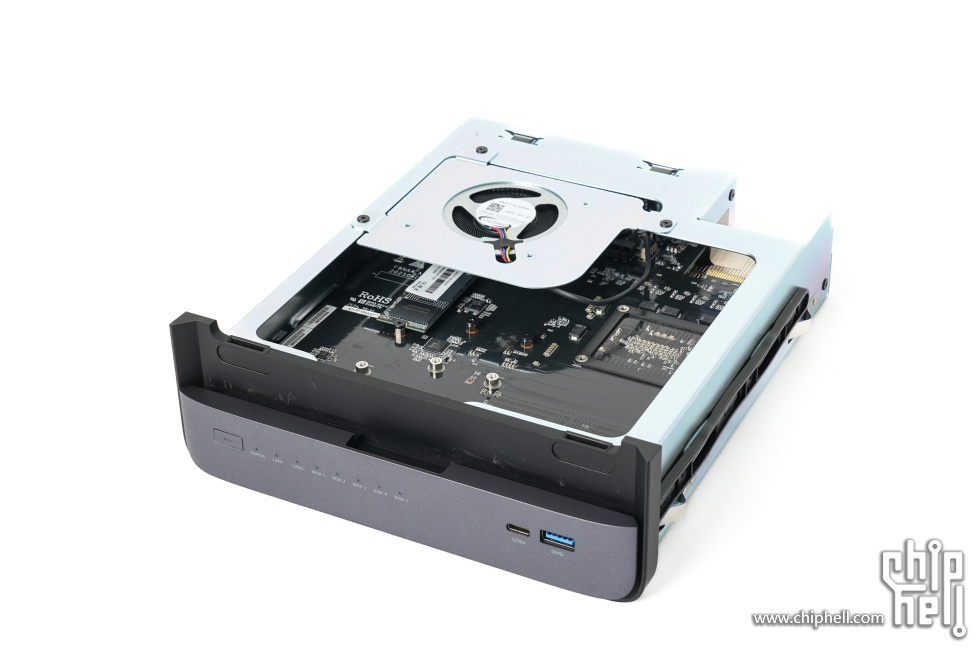

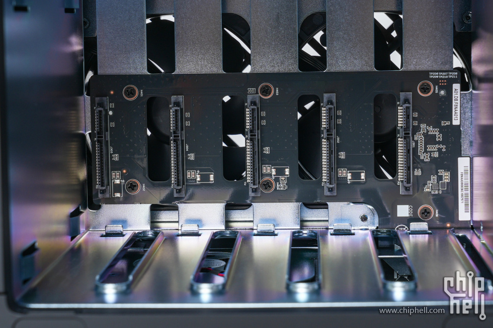

划出后,机舱内可以看到上面提到过的硬盘位背板,做成了类似PCIe x4的接口形状,与主板进行连接。
这么一看,更像MS01了……
滑道之外还有弯折片作为滑动的辅助,相较于当年硬拉的MS-01,铭凡也是实打实的在进步。

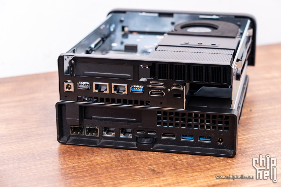

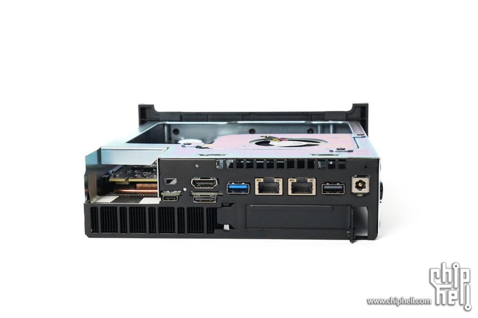

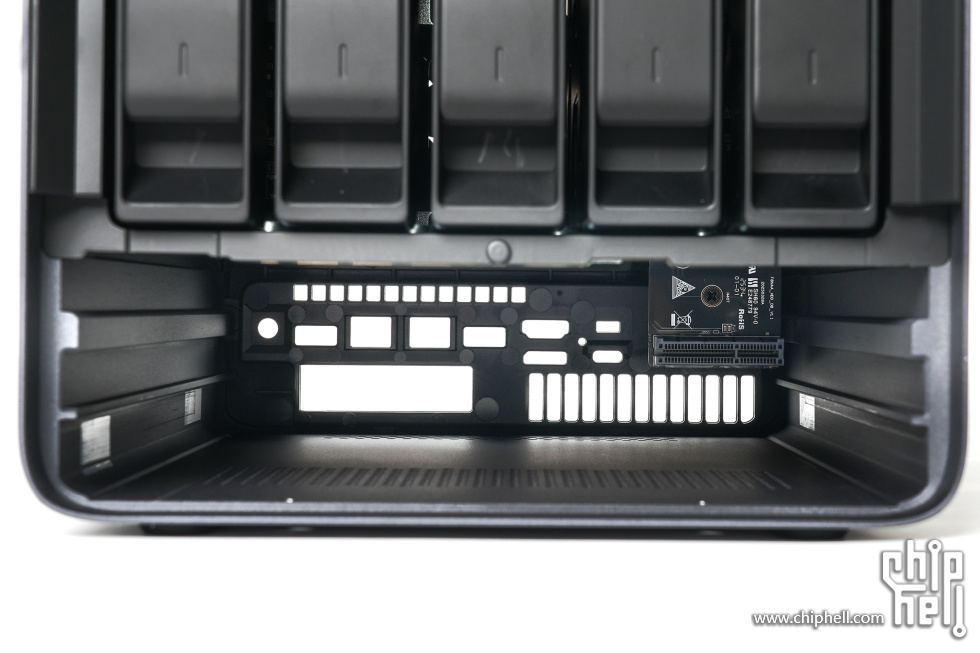

另一个USB4、HDMI、2.0/3.0 A口各一、一个10G网口、一个5G网口,除此之外,居然还有Oculink的PCIe 4.0 x4外部扩展接口和一个半高的挡板……接口的丰富程度真是给人整麻了,你意思,他的竞争对手是前几年刚有USB 3.0 A口嘛?
(插一句,这里实际能看出在思路上还和MS01有不同,在这个IO外侧,实际上还有一层挡板,设计也在进步)

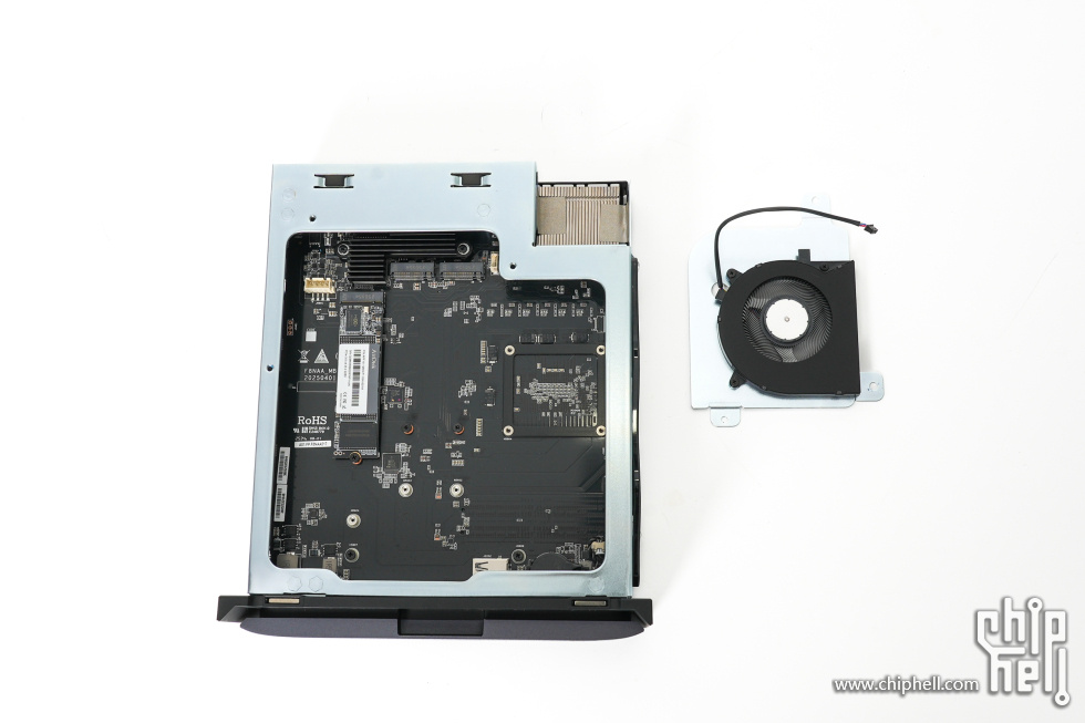

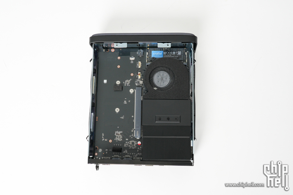

主板对硬盘面(上面)设置了一个12V 0.3A的主动散热风扇。
主要功能一方面是给为硬盘服务,另一方面是为了帮助解决电口网卡巨大的热量,虽然万兆已经用上了相较AQC107散热大幅改善的AQC113,但是铭凡还是为网卡芯片等元件提供了主动散热+大规模梳状散热的方案来确保稳定性。

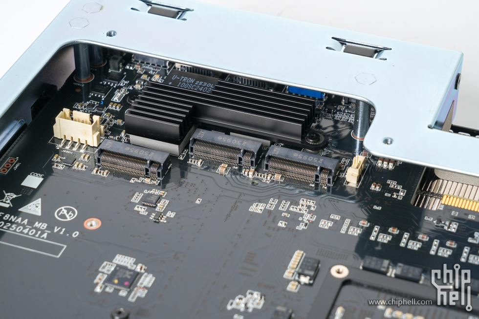

卸掉AirDisk提供的128G PCIe 3.0 x4 2280盘后,可以看到完整的三条支持2280和22110的M.2槽位,速率分别为PCIe 4.0 x1、4.0 x1、4.0x2,M.2最大支持4TB,U.2最大支持15TB,可以按需选择。
主板的尾端还提供一个内置USB 3.0接口,其主要作用就是为了实现引导盘的无痕安装,可见铭凡的设计师真的很懂NAS,也很懂仓鼠党们,同时,对使用第三方NAS OS的态度也非常开放。
对底板一侧(下面)的设计则更加激进,散热狂魔对压制255简直太有心得了,配置了巨大的散热片+涡扇结构。从底部散热孔流入的空气将伴随着气流从尾端排出带走热量。
单槽半高的仓位还提供了一个PCIe4.0 x4速率的全长接口,板的Oculink接口和USB4,提供超强的可扩展性,铭凡对于这种扩展,一直是慷慨且大方的。

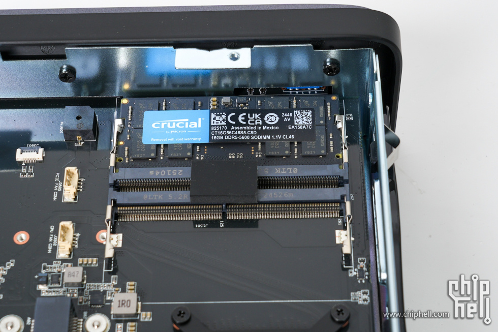

拆下涡扇可以看到内存槽位,两个内存槽位预装了单根16G 5600CL46的英睿达内存,方便最大支持96G的扩展。

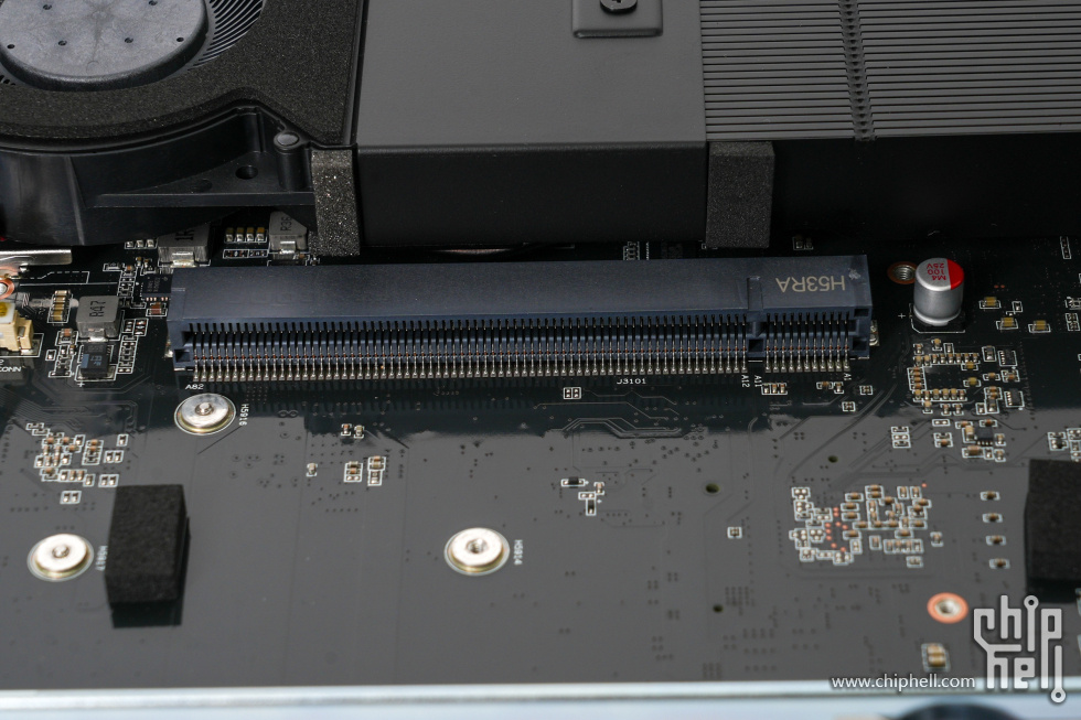

最后可以看到这条异形的主板接口,确实非常像4.0 x4的形态,这样的设计难道给后期的维护升级也留下了空间,一旦出现硬件故障,几乎马上可以通过更换主板来排障。设计颇有惦念各个峡谷的遗风,难怪有NUC正统在铭凡的戏言,铭凡确实能整活啊!

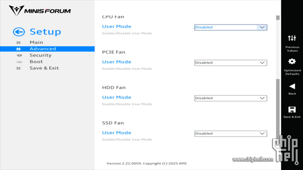

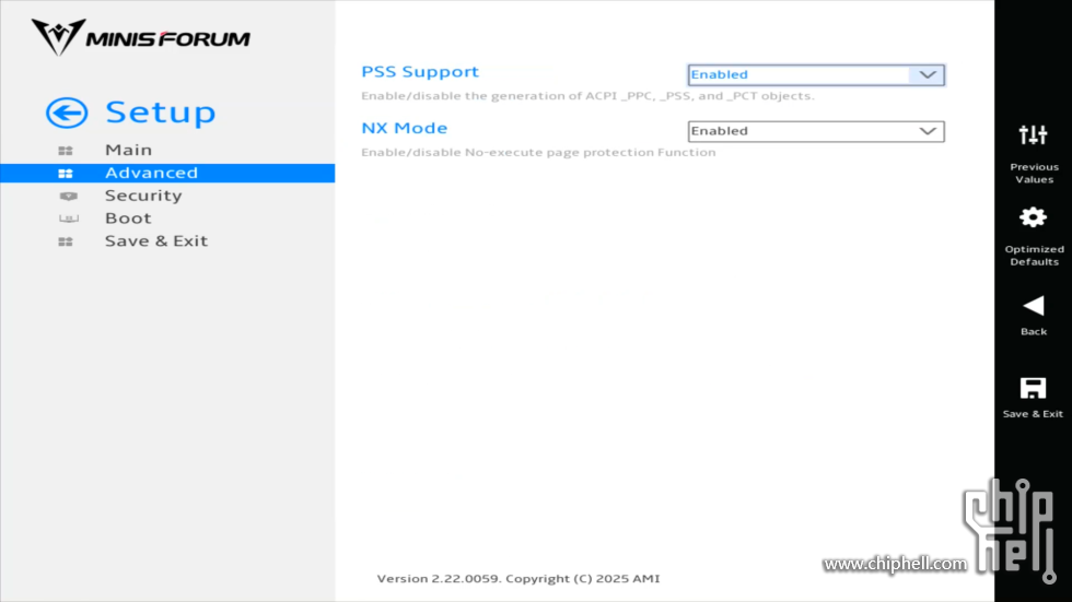

下面我们就来感受一下,BIOS铭凡同样还是家族式的图形BIOS。
功能控制当中着重了风扇控制的部分,以满足对使用者在长期使用中对噪音的需求,实际使用当中全Auto还是非常不错的。
感觉可以改进的地方就是能在功能中加入对CPU性能的控制,毕竟动态调控还是不如硬锁来的精准,可能有的用户更希望能够亲自掌控供电情况。

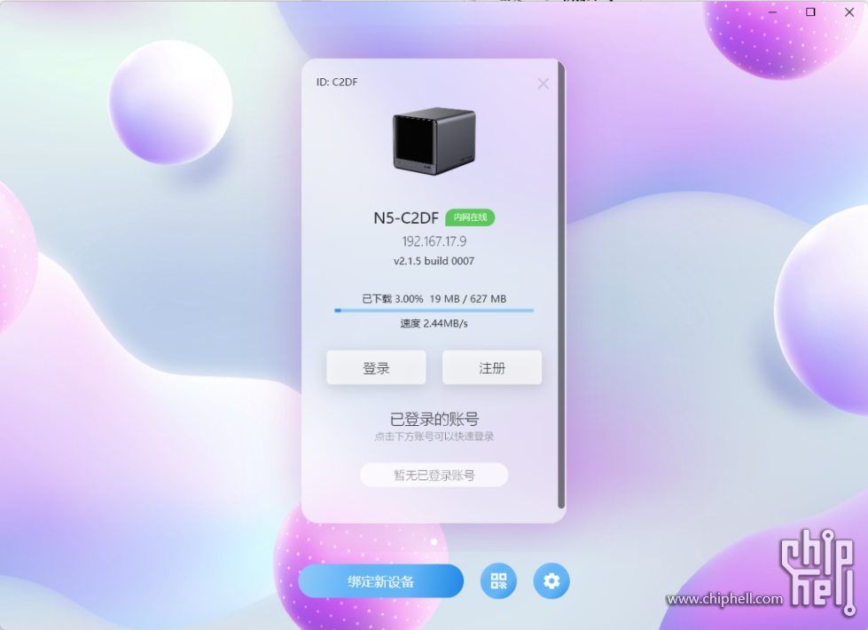

看完了BIOS,直接读取自带的128G 固态硬盘中的系统就进入了预装的MinisCloud OS,
MinisCloud
是铭凡自行开发的NAS系统,对应提供了WINDOWS和安卓版本的APP,目前还暂时没有网页版,需要调用的功能都集成在应用程序当中。
开机有新版本的推送

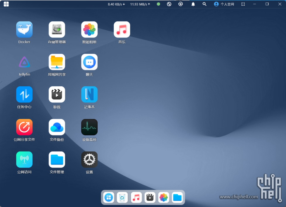

系统主界面,还是比较简单的,功能罗列其中。

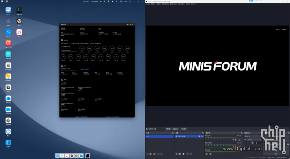

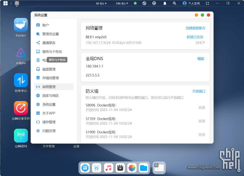

系统设置已经想的比较全面了。居然还有壁纸选项

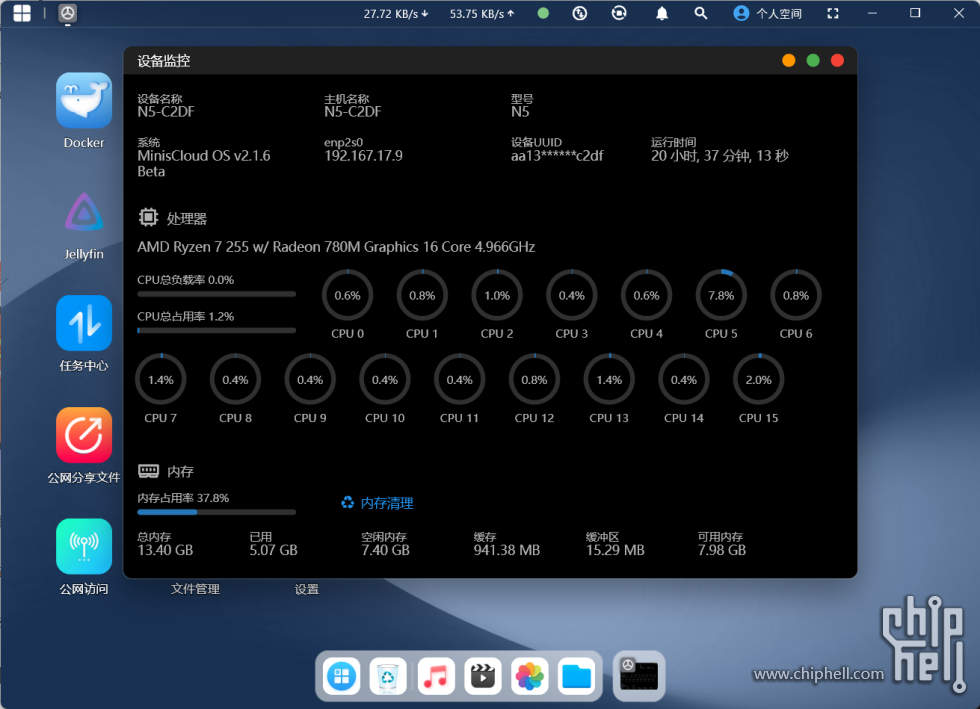

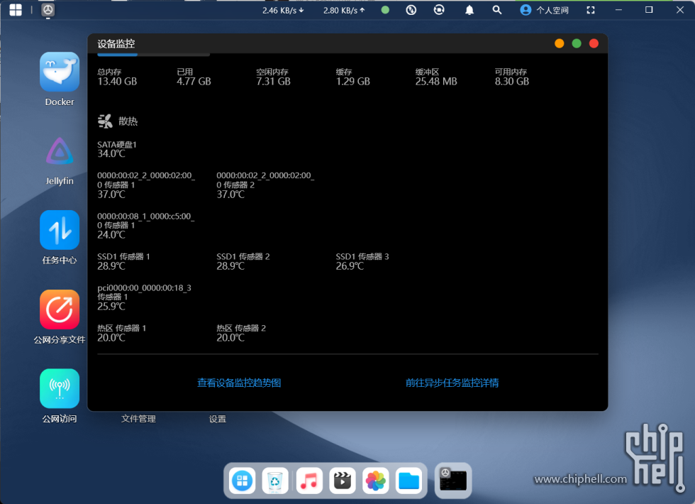

设备监控每个线程都做了一个圈,堪称是性能党狂喜。内存占用之类的情况也一目了然。

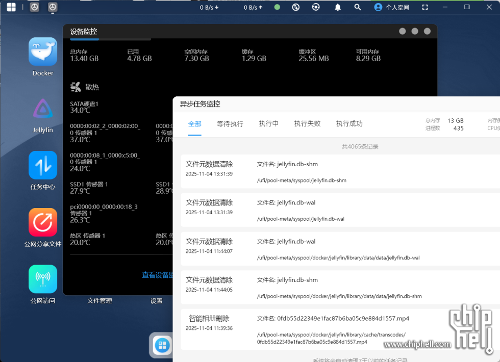

温度监控外外还提供设备监控趋势图和异步任务监控等仪表台功能
这里可以看出一个小问题,就是在缩放窗口后,图标、快捷栏可以随动,但是已打开的窗口就没法按照缩小之后的比例一起动,希望后期能更新。

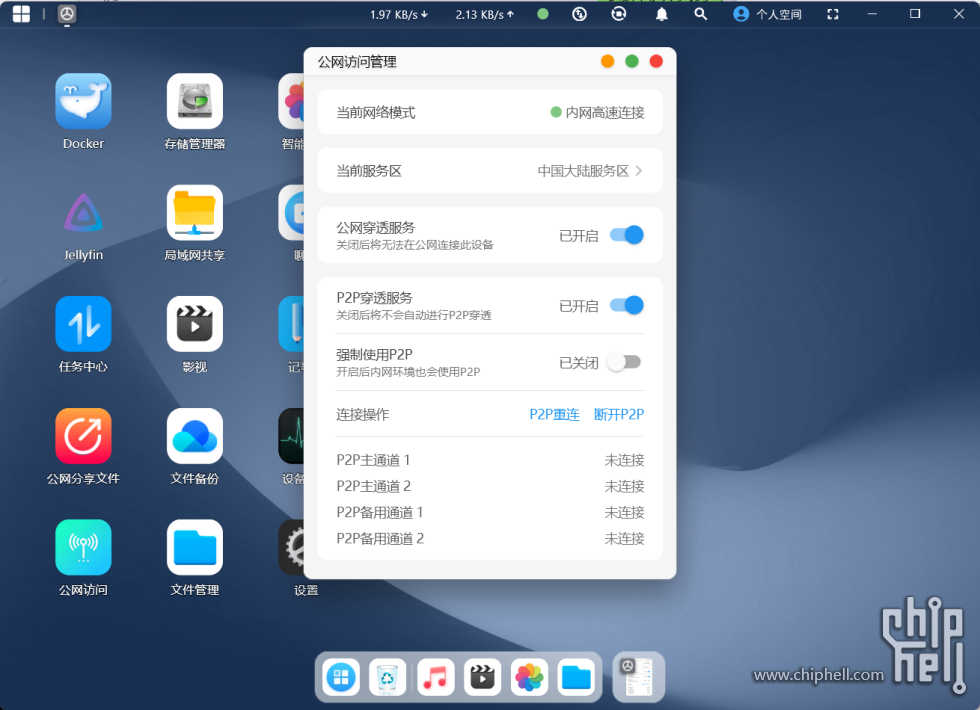

公网访问因为我后期还要好好研究一下,还要加一个带三层网管的万兆交换机,所以暂时没有开。

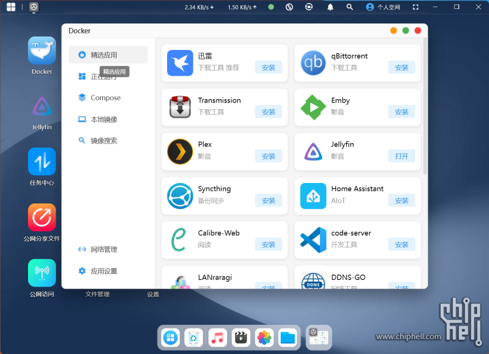

可以通过预装的docker安装Transmission、Jellyfin这些来完成功能上的扩充。

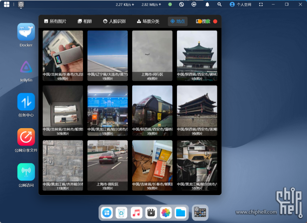

把最近两个月的手机照片都通过APP导入到了相册当中,人脸识别非常非常快,几乎和导入是同步的,地点识别就有点……过于细致了,明确到了区建制,造成了一堆城楼分别开始的情况,推荐可以加一个范围设定为好……

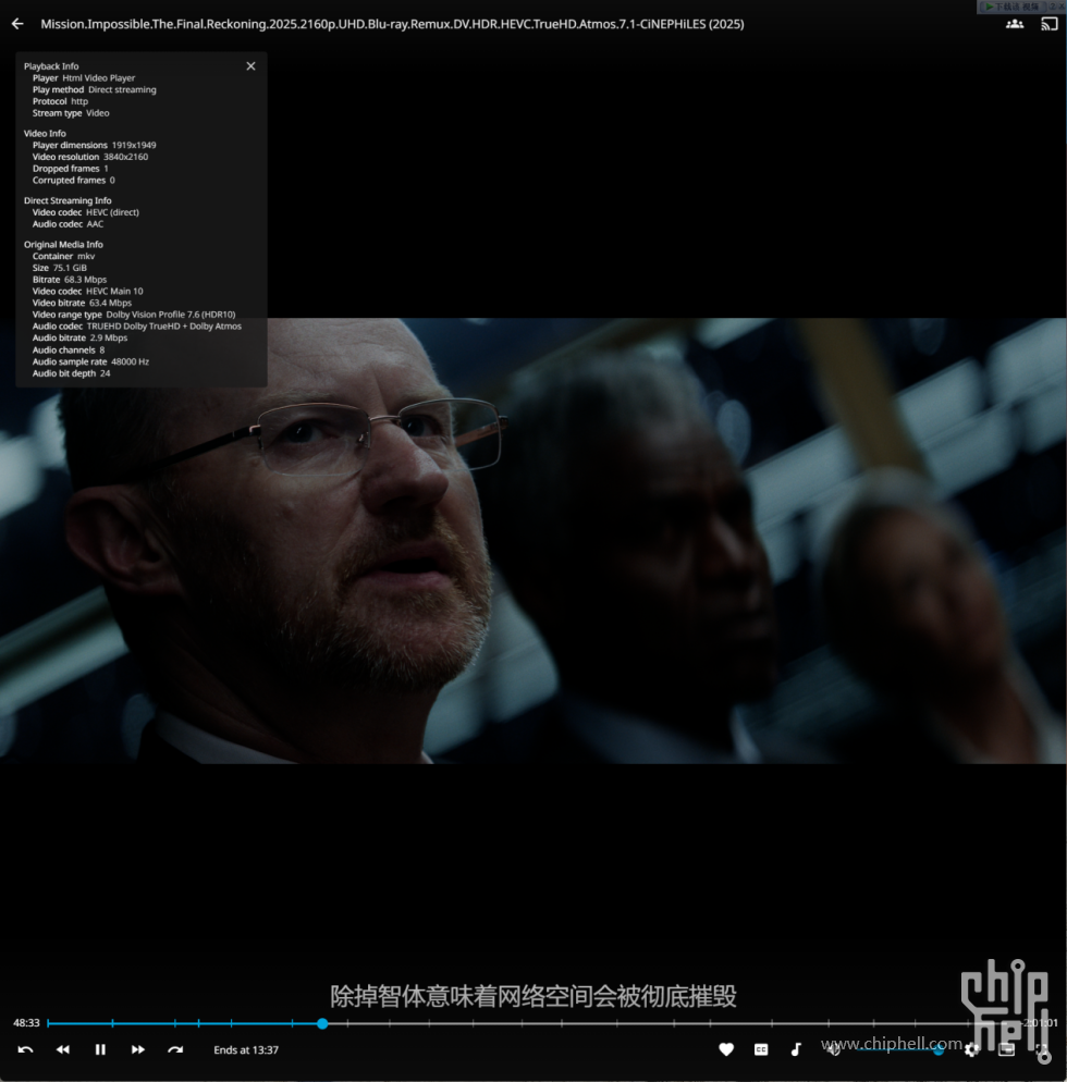

Jellyfin也顺利跑了起来

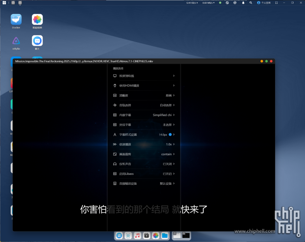

自带的视频播放器也同样包含清晰度、音轨、字幕、裁剪等功能,拖拽也毫不卡顿,毕竟机能摆在这。

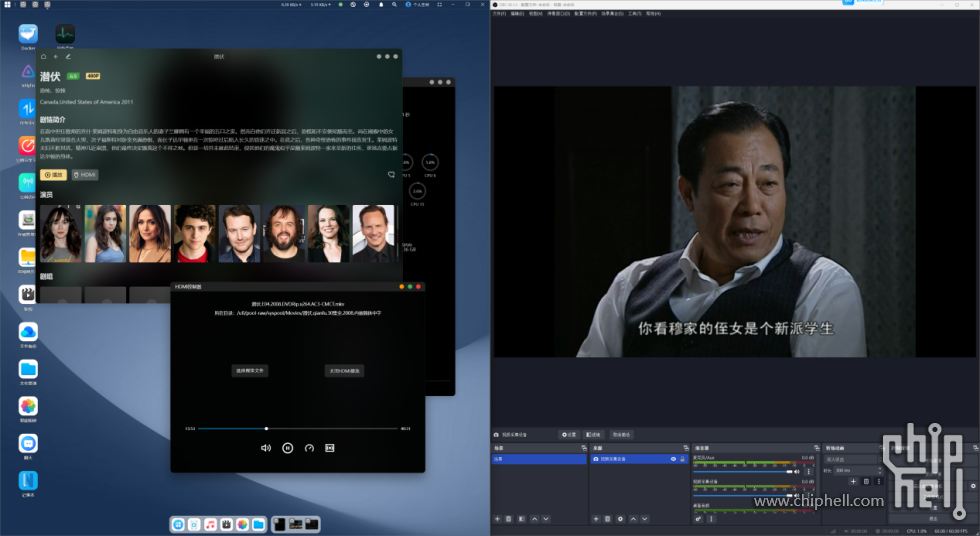

自带的HDMI在空闲时处于STAND BY状态
使用HDMI控制器就可以输出音画,比较意外的是可以调音轨,但是不能加载内置字幕。而内置的刮削也因为我下载的合集是那种随便命名的没有正确刮削到,笑。

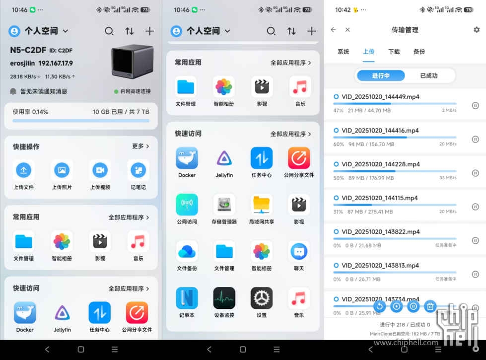

手机APP的使用体验与windows版本非常类似,操作逻辑上也比较简单,如果能在已经获得手机读取权限的情况下,直接上传文件夹比如DCIM那我感觉就更方便了。

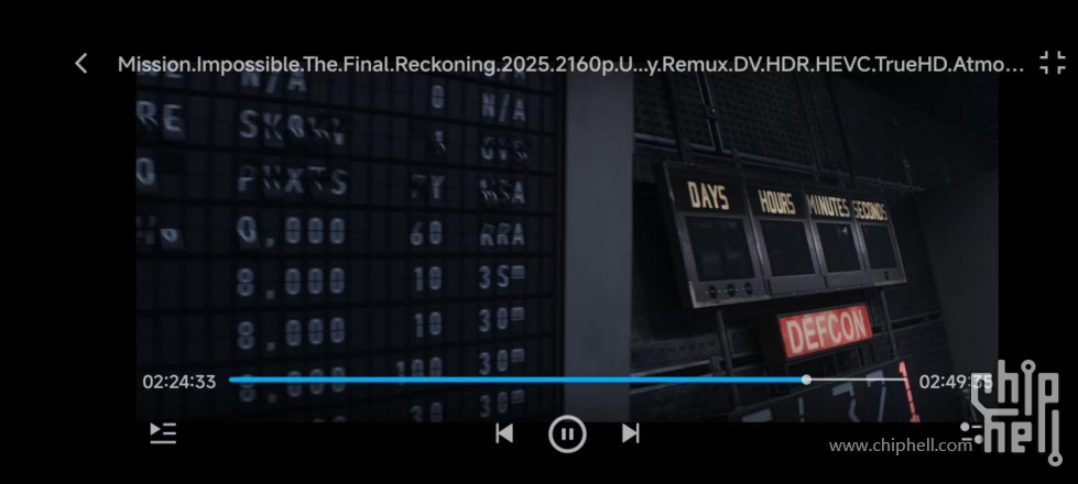

视频播放器还支持手机投屏,感觉日常使用的话N5已经具备了比较完善的功能。

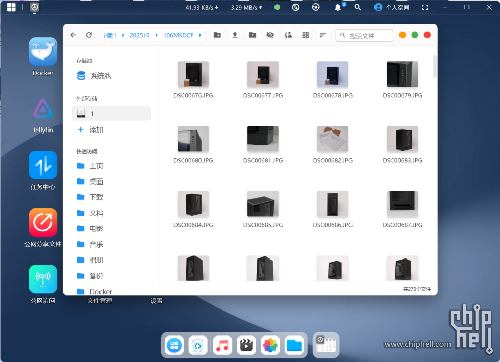

文件管理当中就能直读U盘并进行复制,用起来非常方便

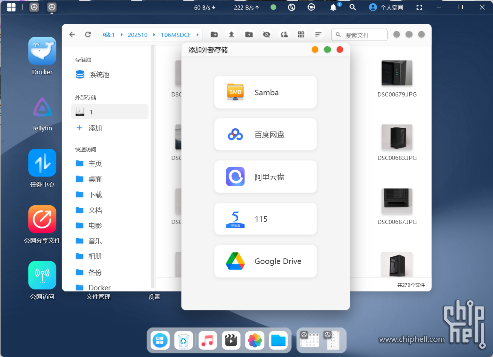

还能添加各类外部存储,当然,这里实际各软件门槛也是越来越高,网盘终究还是过于受限制。

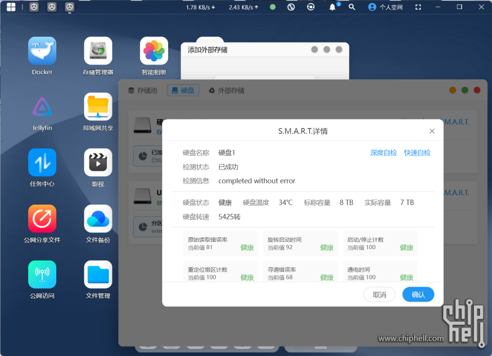

室温23度左右的情况下,单盘运行温度在34度左右,一个是ST8000DM4这盘本来容量也不大,硬盘才能盘数不多,运行温度也比较好控制。最近可能暂时这么着了,硬盘价格实在是有点离谱,等回落之后看看加几片大容量的。

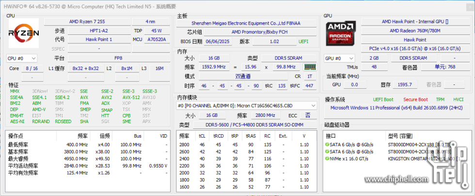

HWINFO

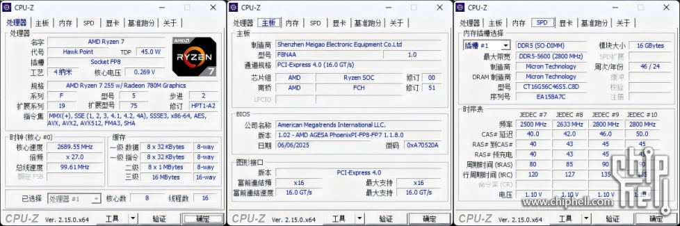

CPU-Z

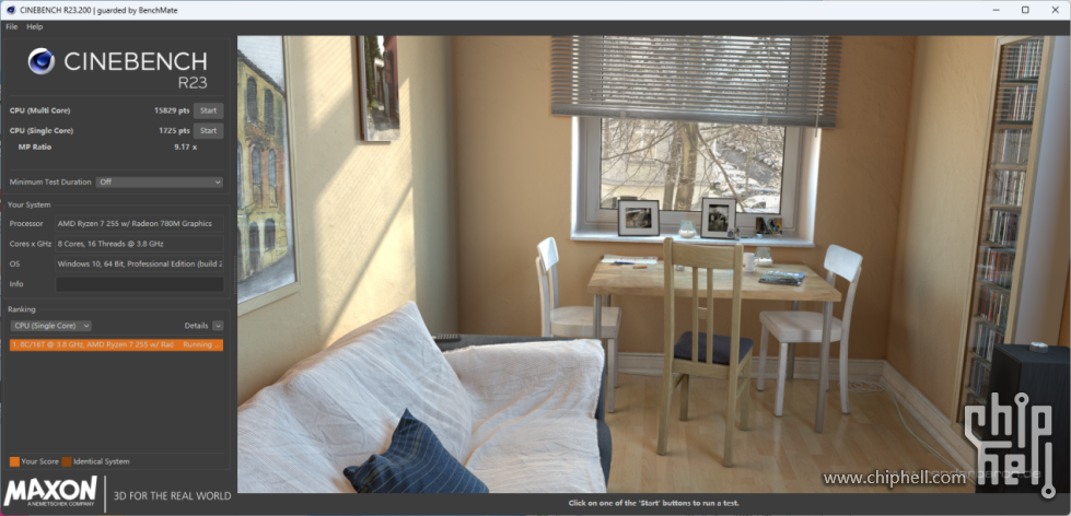

CineBench R23接近16000分,单核也有超过1700分,

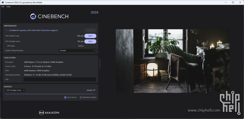

Cinebench 2024

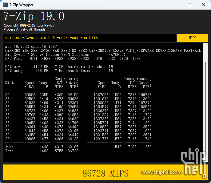

7Zip

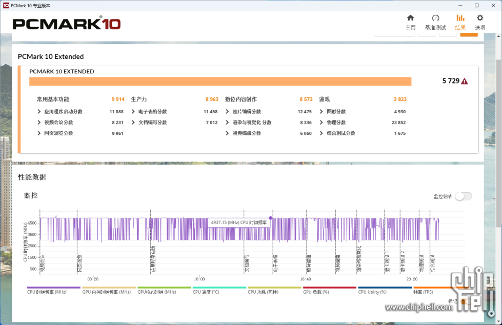

综合以上理论性能测试的成绩,这个分数日常用都游刃有余了,何况是个NAS。PCMARK10 Extended测试接近6000的分数也验证了这点

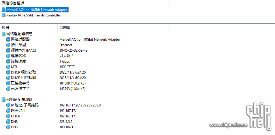

万兆网卡AQC113在windows11下需要额外安装驱动

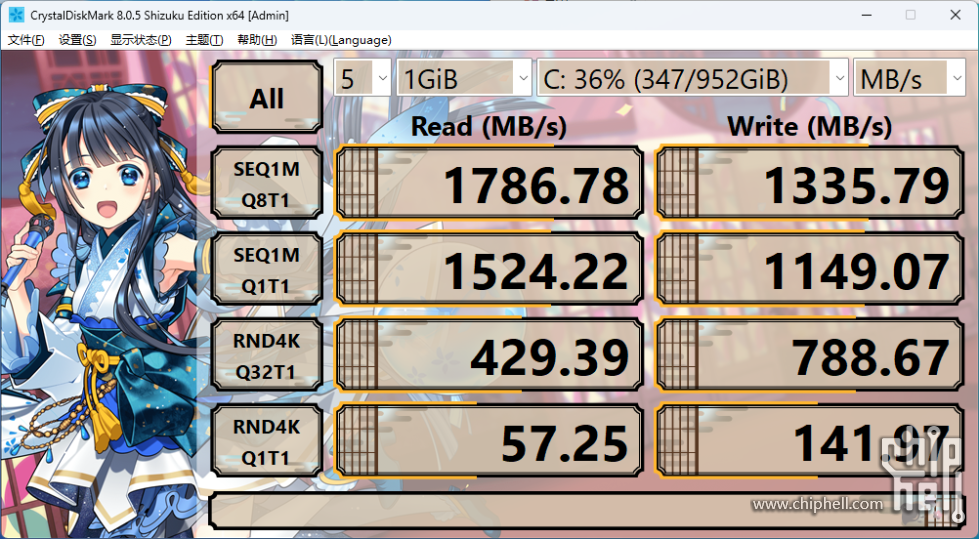

PCIe 4.0 x1的接口在理论上会限制NVME硬盘的读写
实际上读写规模已经足以覆盖万兆网口的上限。

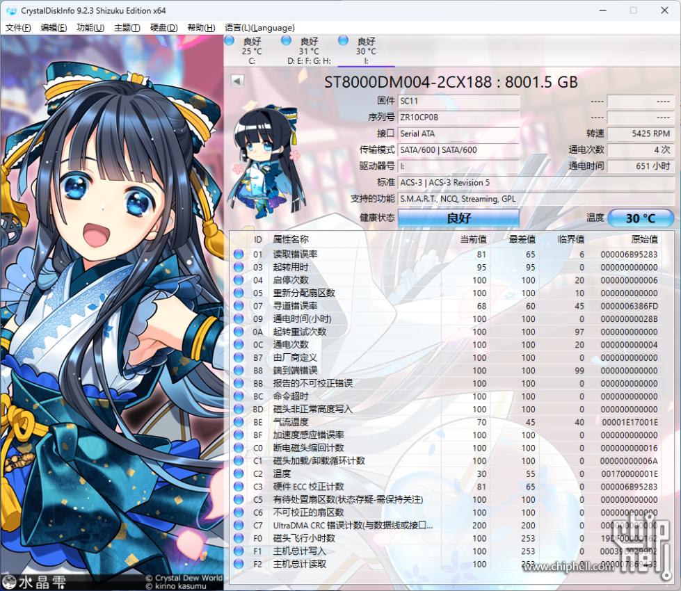

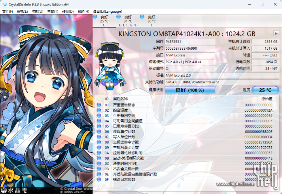

感觉好久没有看过HDD的硬盘信息了

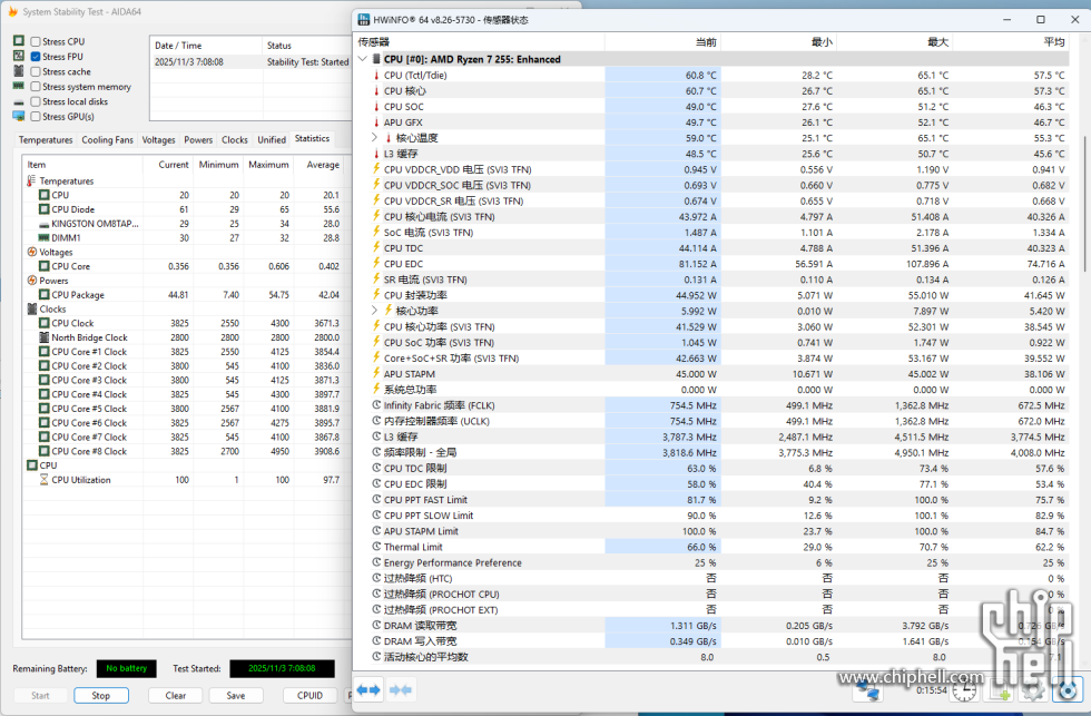

最后也是最关键的烤鸡测试实在是给我太多惊喜。散热规模实在太大以至于在15分钟烤机测试中,一直稳定在45W、全核3.8G运行的锐龙255在30厘米处,噪音只有44db,温度只有61度,这基本是NAS环境下根本不可能达到的工况,铭凡这散热狂魔。

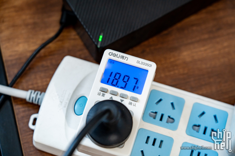

后面我还找了个硬盘万兆进行了超大文件的对拷测试,400多G的全程AQC113在主动散热的压制下没有过热也没有断流,让人非常满意,毕竟当年猛禽峡谷AQC107是给我虐的死去活来,后来我甚至产生了这玩意 是不是已经过热虚焊了的疑问,铭凡直接弄个大散热片。风扇对着吹,整机待机不足20W的功耗配280W的电源,从选件上给到硬盘足够的保护,也说明铭凡对N5的投入确实是搞机经验的具象化体现。

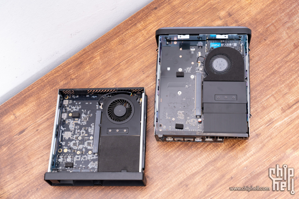

最后奉上N5和MS-01的主板部分的合体照。
