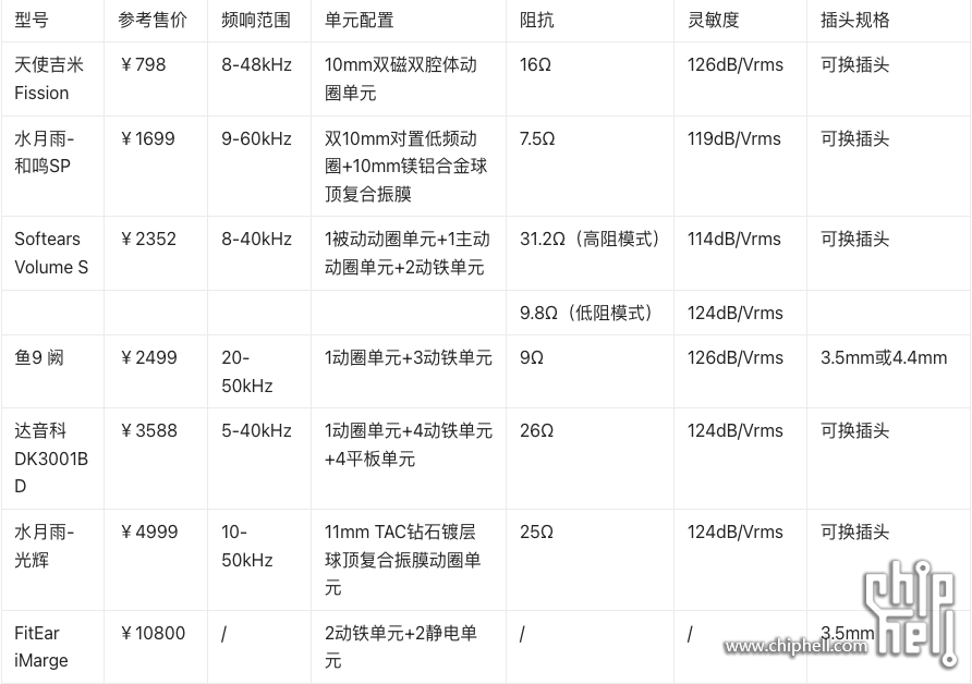

【参数盘点】

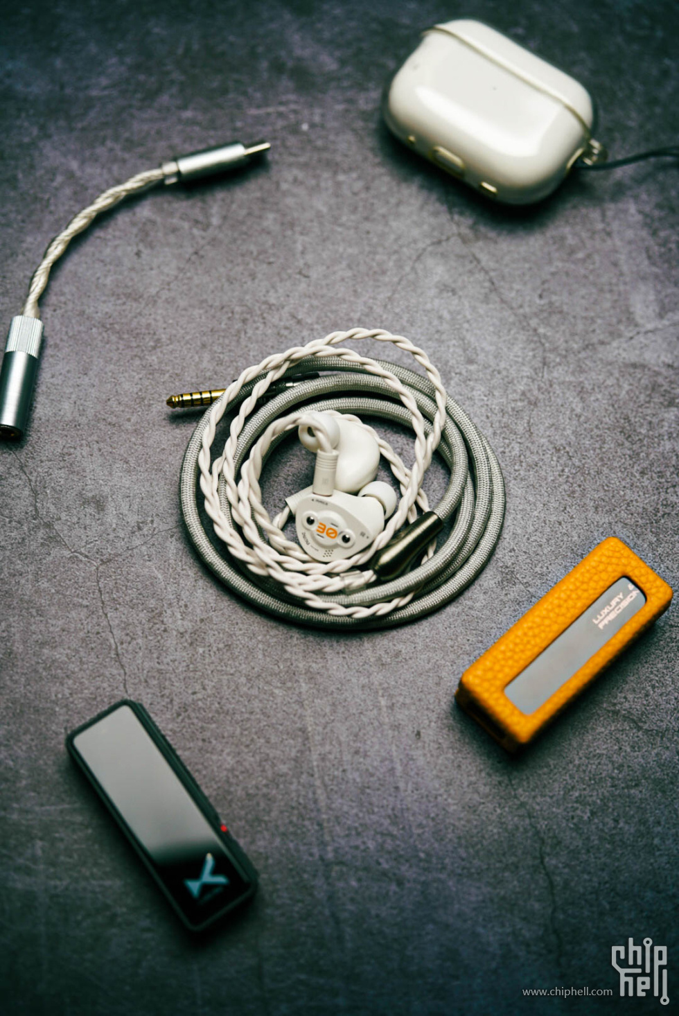

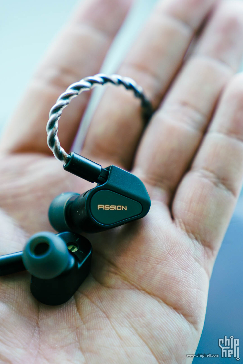

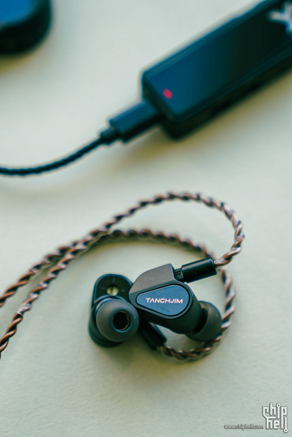

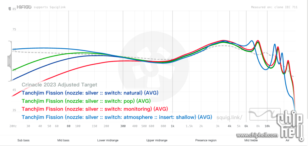

【天使吉米-Fission暗影裂变】
我这个是天使吉米Fission和知乎知名HiFi大V“鬼斧神工119”的「理性派HiFi联名版」,也叫暗影裂变。
售价比普通版的Fission贵100元,颜色也不一样,同时还在线材的DSP里多了一个“鬼斧神工119”特别调音。
可能是最近听得都是比较贵的耳机,所以纯论音质,我感觉暗影裂变是没太多惊喜的;
不过综合来看,Fission的做工、玩法、佩戴还是值回票价的,对于不想折腾只想买个漂亮佩戴舒服的耳塞人来说挺合适。
✅优点:
1.Fission做工品质非常好,这点让我很惊喜,腔体小巧佩戴舒适,配色也很好看;
2.默认设置下声音是比较均衡耐听的,听听流行人声挺好,宽松舒适;
3.四档滤波+三导管+DSP的组合,可玩性强,会玩的话会很有意思;
❎缺点:
1.素质层面没什么惊喜,音色也没有什么特色,两端延伸比较一般,动态也有明显的压缩感,声场不大头中效应明显;
2.与普通版的Fission相比贵100元声音上提升不明显;

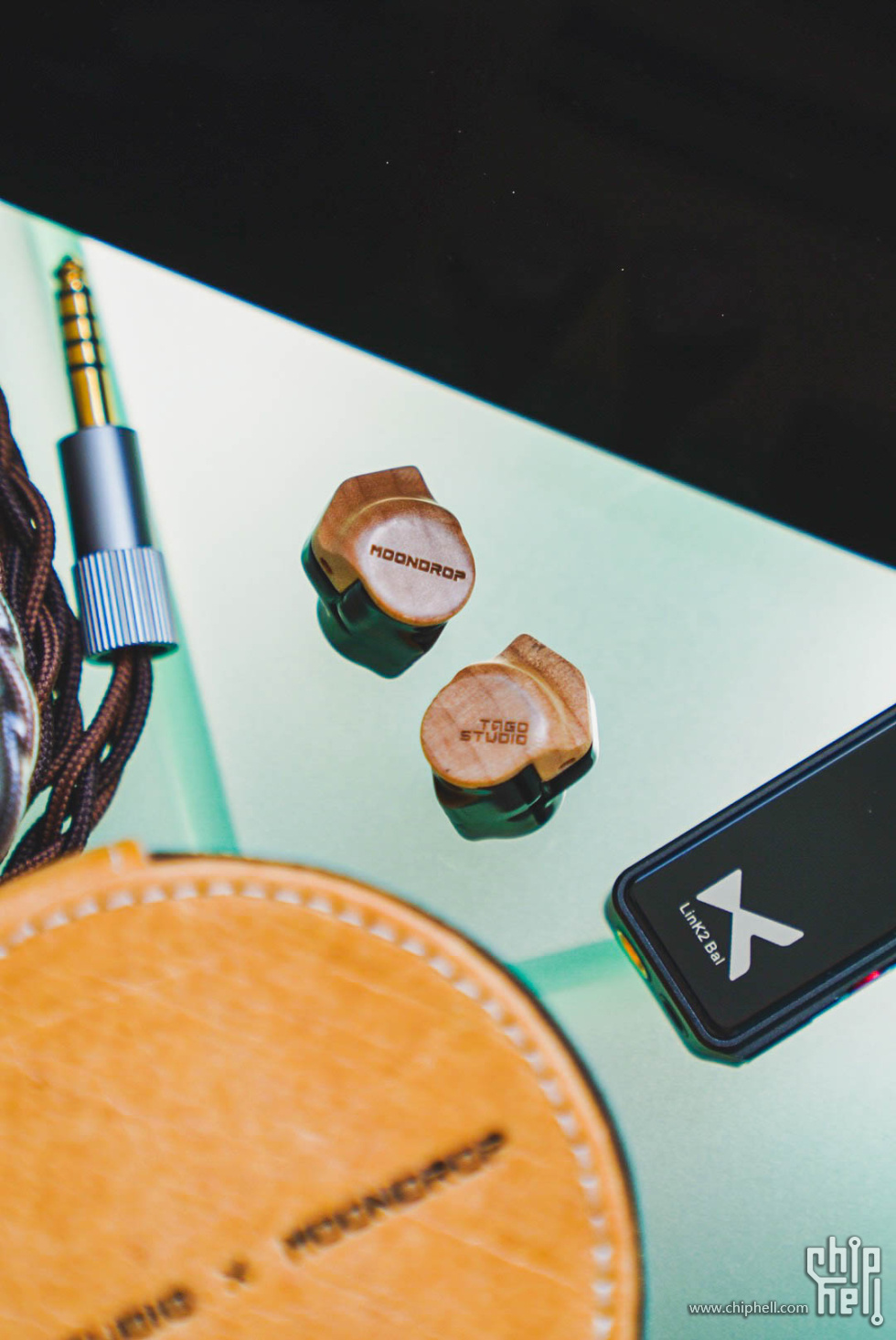

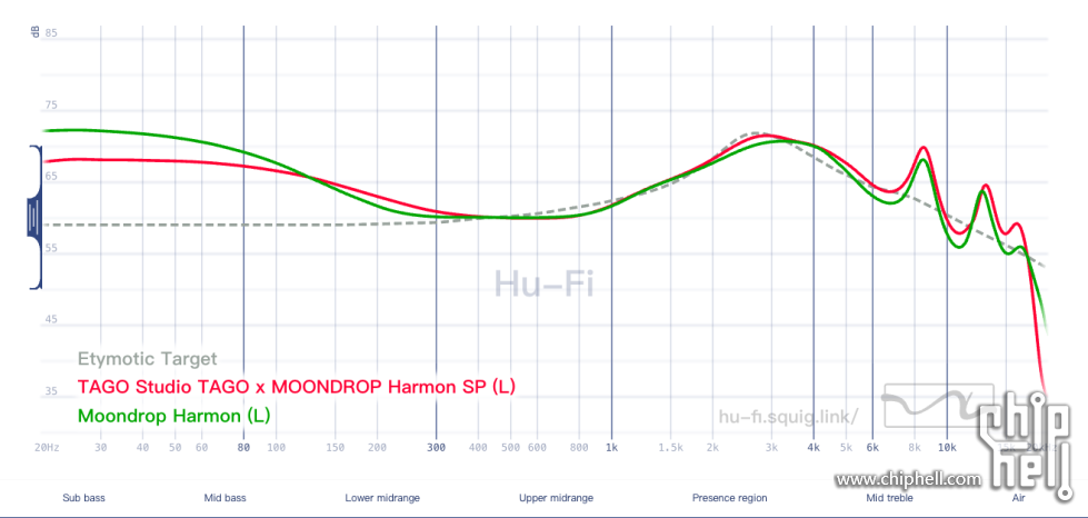

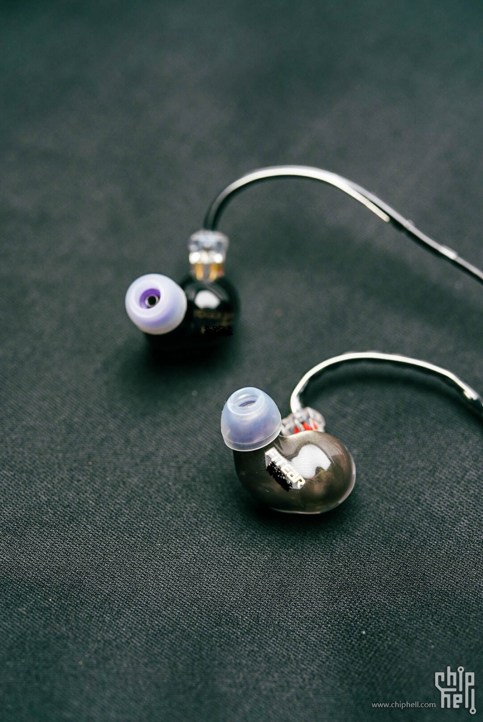

【水月雨-Harmon和鸣SP】
Harmon和鸣SP,是水月雨和日本品牌Tago Studio联名的三单元动圈耳塞,售价¥1699,比普通版Harmon和鸣售价贵了¥200;
外观部分Harmon和鸣SP更有日系特色,采用了浅色木面板,加上棕色透明的腔体,耳塞盒颜色也改了,看起来比「和鸣」舒服不少;
单元配置和「和鸣」差不多,同轴堆叠四腔分频的三动圈,材线避震网颜色改为棕色。
普通版和鸣整体声音走向有点森海塞尔IE600那个感觉,Harmon和鸣SP但是更加平顺耐听,声场更宽广,没有IE600那么两头翘,高频也没有IE600那种辛辣刺激的感觉,适合安静的聆听商业唱片。
如果喜欢调音清新、细节丰富的动圈耳塞,那么可以试试Harmon和鸣SP。
✅优点:
1.调音清新、安定,人声柔顺舒服,横向声场宽广,适合安静的聆听商业唱片,久听不累;
2.得益于多单元的设计,整体分离度确实高了不少,和一些高分离度的动铁耳机不相上下,同时声音更自然,细节更清晰,背景更干净;
3.整体完成度很高,配备的线材、耳塞套都很合适,到手几乎不太需要折腾;
4.腔体意外的小,不像是个多单元动圈耳塞,厚度和ToGo334P差不多,相比自家的Kadenz对耳廓小的人佩戴也更友好 ;
❎缺点:
1.高低两端延伸相对一般,会有一种声场上下两端打不开的感觉;
2.稍微有点难驱动,搭配Link2Bal比搭配Kadenz要开高2格音量。
与普通版和鸣的区别
从听感上来说,和鸣SP会感觉中、高频更突出、明亮,听感更清新一些,听女声、弦乐、钢琴、吉他更舒适;
普通版和鸣就更偏中低频一些,听感更温暖、动态更好,听流行乐乐感更好。

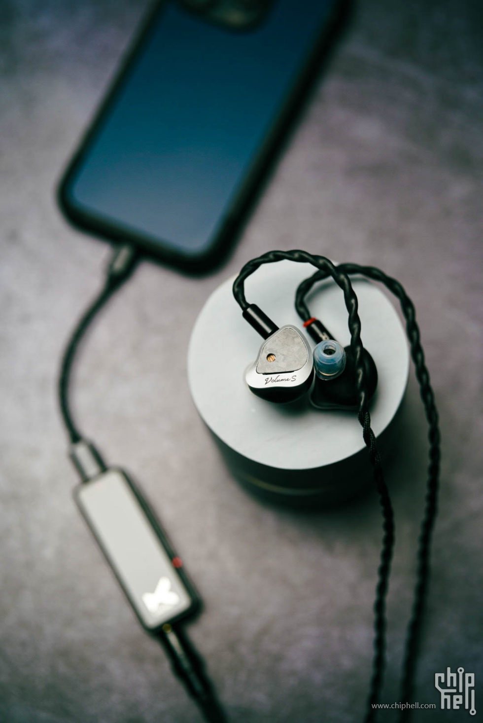

【Softears Volume S】
Softears今年更新了他们入门价位的圈铁入耳式有线HiFi耳塞Volume S,外观很有科技感,售价¥1999;
Volume S采用2动圈(其中一个为被动动圈)+2动铁的单元配置,支持2种阻抗模式分别适应流行、古典两种类型的音乐;
个人也是折腾了挺久,感觉Volume S相比上一代来说完成度确实更高了,而且在调音相对比较正的基础上,玩法、功能、配件上短板也比较少,总的来说在这个价位来说相当有竞争力。
✅优点:
1.调音的完成度比较高,双重调音模式可以说是既要又要。 流行模式下比较容易驱动,听起来低频、人声会比较突出,温暖有氛围感,但空间感会扁平一些,也更贴耳;古典模式阻抗变高难推不少,听起来会更两头翘一些,低频更有冲击力,高频更干净明亮,乐器音色更加鲜活,声场也会大一圈,但人声会听起来硬一些;
2.整体素质在这个价位来说比较优秀,比上一代Volume进步明显;
3.高阻模式下搭配不同前端声音会有明显变化,可玩性比较好;
4.耳机本体、线材、配件的品质很好。
❎缺点:
1.低阻模式下,背景显得有些脏,声场也比较局促,三频贴脸;
2.人声有一定的刺激感、颗粒感,头中效应比较明显;
3.腔体大、厚,对于一些耳廓小的人来说佩戴不够友好;
4.3D打印的黑色腔体粘上耳油之后会显得比较脏。
个人搭配推荐
4.4mm平衡,高阻古典模式,小号水月雨清泉套,深入耳佩戴

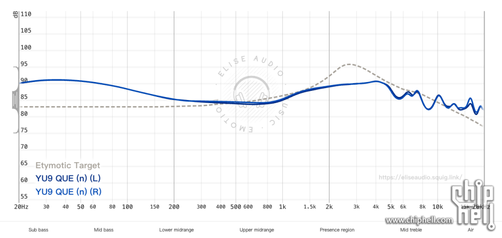

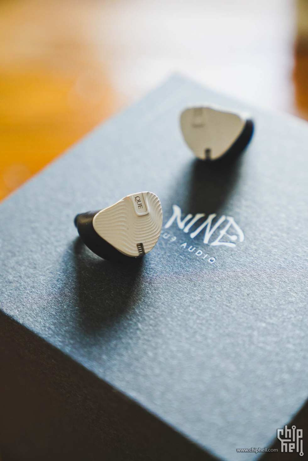

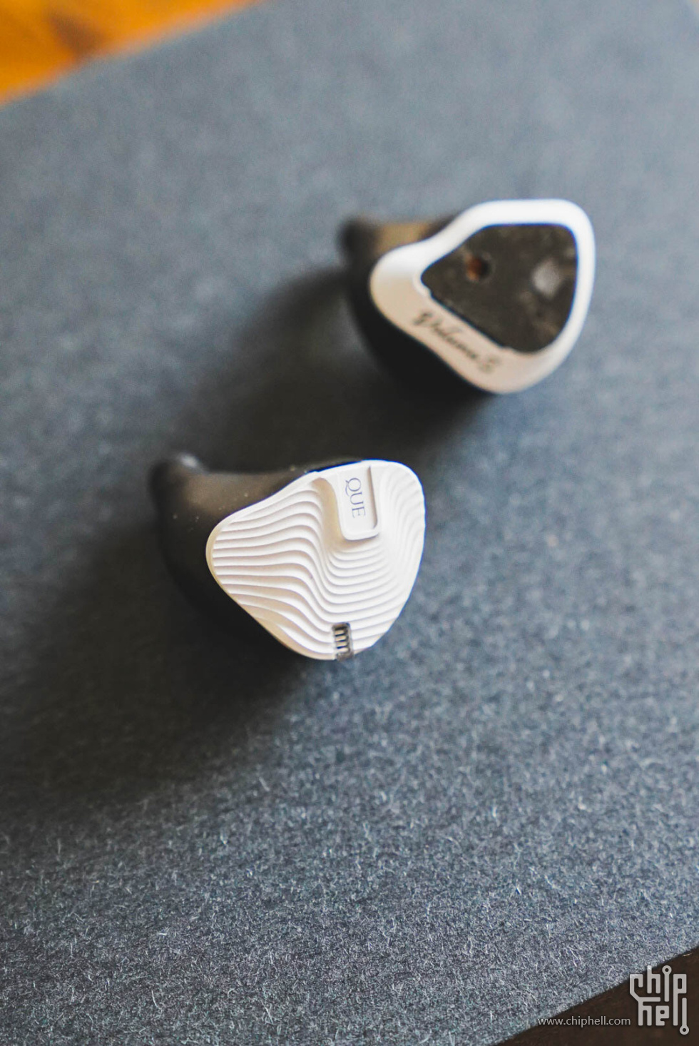

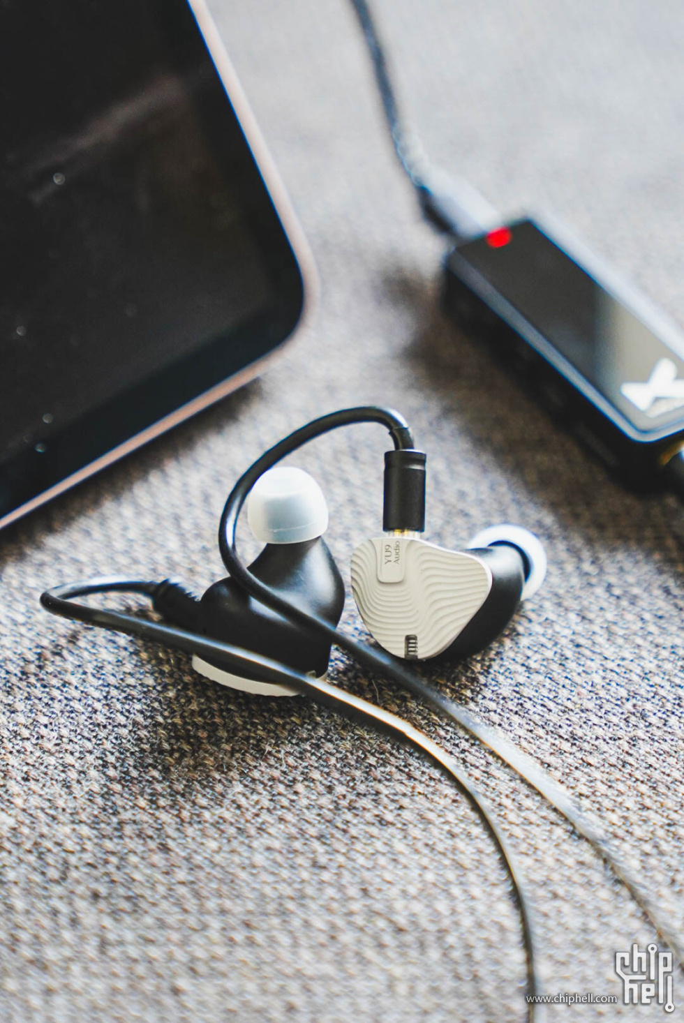

【鱼9 阙】
阙(Que)是鱼9今年新出的四单元旗舰耳塞(一动圈三动铁),售价¥2499;
刚拿到手的时候只是觉得应该是今年听过¥2000价位「低频」最好的耳塞之一
后来随着折腾的深入,逐渐发现对阙(Que)的评价还是太保守了,阙(Que)的声音确实很“超模”
动态、信息量、声场规模听着完全不像是这个价位的一个4单元耳塞。
✅优点:
1.调音中性略偏一点暖,音色比较正,基本上各种类型的音乐都能胜任,听流行、电子乐、R&B、古典、OST、Live、爵士、摇滚都十分过瘾 ;
2.素质非常不错,低频动态、能量感、密度感、氛围感表现越级,人声距离稍远,头中效应不强,音色比ToGo334P中正不少,但同样高频亮而不刺,延伸感很强,结项扎实清楚 ,圆滑不刺激;不逊色于更高价位的6单元圈铁耳塞;
3.声场贴耳但宽阔,两端延伸很好,临场感很强;
4.非常容易驱动,用个Link2Bal这样的小尾巴,就可以驱动出完整的声音,以及爆棚的动态;
5.配件丰富且齐全,原线声音完成度就很高,后期折腾一个适合的耳塞套就差不多了。
❎缺点:
1.人声的口型、轮廓感相对没有那些3kHz凸起的耳塞清晰;
2.背景相对没有那么干净;
3.佩戴感受和Softears Volume S接近,腔体偏大,对于一些耳廓小的人来说佩戴不够友好;
4.隔音相对一般;
5.3D打印的黑色腔体粘上耳油之后会显得比较脏。
个人搭配推荐
阙(Que)这个耳塞和Softears Volume S一样,非常需要注意佩戴;
选择最小号耳塞套,深入耳佩戴效果最好;
目前个人觉得用小号水月雨清泉套听起来最舒服,听说xwb耳塞套也不错可以加强人声。

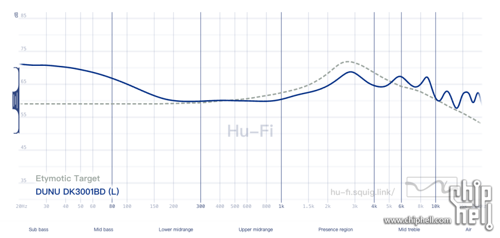

【达音科DK3001BD】
DK3001BD是国内知名耳机品牌「DUNU」达音科推出的有线HiFi耳塞,售价¥3368;
采用1动圈+4动铁+4平板共9单元4分频的配置,搭配可换插头的4芯单晶铜线材,白色陶瓷镀层的铝合金腔体;
颜值在线、配置高、价格适中,在竞争力很强,短板少。
✅优点:
1.音色整体比较中性,低频和高频部分有些染色;三频分布略两头翘侧重低频和高频;聆听流行乐、器乐独奏、管弦乐听感清晰、鲜活;
2.动态、瞬态表现都很好、密度高结像清晰扎实,左右声道分离度也很高(平衡);
3.腔体圆润,虽然腔体比较厚,但是导管不长,佩戴比较贴合;
4.外观配色设计很有科技感,线材与腔体搭配相得益彰,让人过目难忘;
5.配件丰富实用,基本没有什么后续投入。
❎缺点:
1.高频部分偏多,如果耳塞套再耦合不好的话,听感会有明亮、尖锐、金属音的刺激感,听时间久一点会让人感觉很疲劳;
2.声场不大、纵深感不是很明显,略显平面化;
3.腔体厚度对耳廓小的人来说有些不友好,同时线材略有坠耳感,出街佩戴时可能有些不稳固
4.线材上的避震网用久了会变脏、起球。
其他:
1.耳塞套对声音影响比较明显,如果觉得高频听起来刺激,可以试试双节套、海绵套、水月雨清泉套、Final Audio E套等耳塞套降低刺激感;
2.阻抗26Ω,灵敏度108dB/mW,推力需求约16mW,并不是非常难驱动,像Link2Bal这样的小尾巴就能驱动的非常不错;
3.腔体涂层不知道耐久性如何,建议注意磕碰。

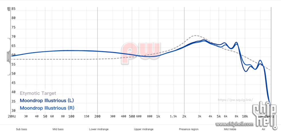

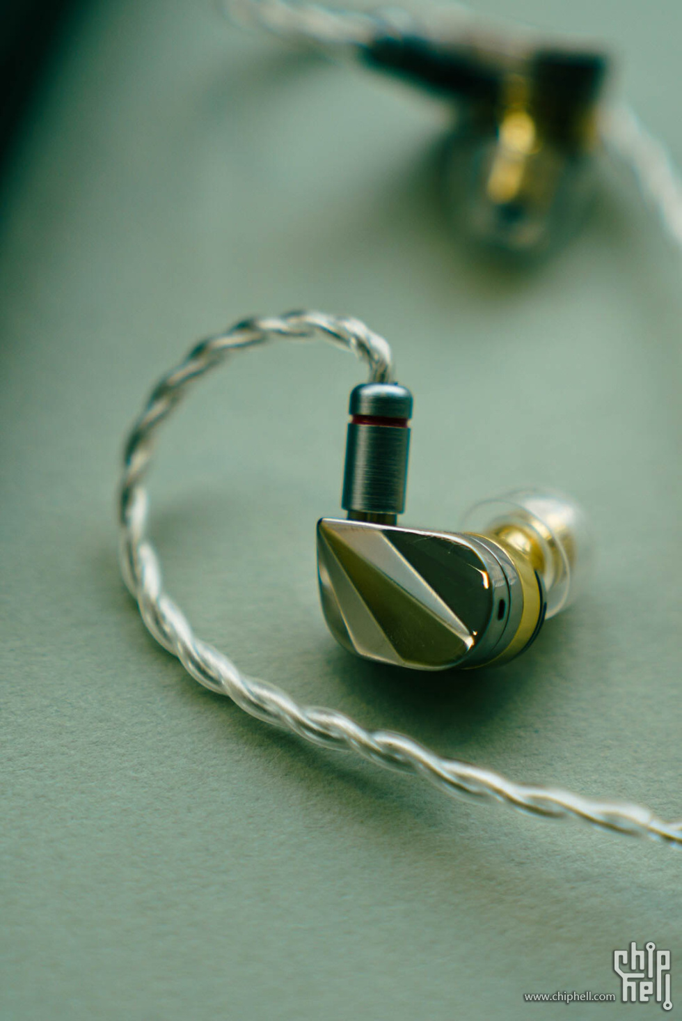

【水月雨光辉】
今年听过水雨月Kadenz之后,对于售价¥4999的水雨月新一代旗舰单动圈耳塞的光辉,我还是比较期待的;
光辉采用11mm TAC钻石镀层球顶复合振膜动圈单元,配合与导管一体成形的黄铜镀金前腔,以及更贴合DF-HRTF(扩散场-头相关传递函数)的频响曲线;
听完之后,感觉如果你想要一个声音宽松自然,清新少染色的旗舰动圈耳塞,又不太在乎隔音,那么光辉会是一个不错的选择。
✅优点:
1.音色中性,三频自然顺畅,声场开阔,有点像音特美ER2SE的超级加强版,耐听、平顺,听靓丽女声、Live、古典小编制、钢琴独奏声音很迷人;
2.用Link2Bal这样的小尾巴就能轻松驱动,但同时搭配厚声前端也有非常不错的潜力;
3.声场是立体呈略扁球形的立体空间,乐器定位精准,分离度与整体感兼顾;
4.钛合金CNC腔体+镜面银拼金面板,外观配色我觉得都很有质感,看着比上一代的光舒服很多;
5.腔体比较小,佩戴舒适、贴合。
❎缺点:
1.低频相对量少,缺少包围感、厚度感,聆听流行乐可能乐感会差点意思;
2.半开放式前腔设计,隔音比较弱;
3.腔体镜面非常容易刮花。
其他:
1.原线素质相对一般,后期换线折腾声音会有明显变化;
2.耳套个人比较喜欢搭配JVC的螺旋圆点套,声场更宽广,空气感更强,器乐音色更加迷人,让光辉原本的优势更加突出。

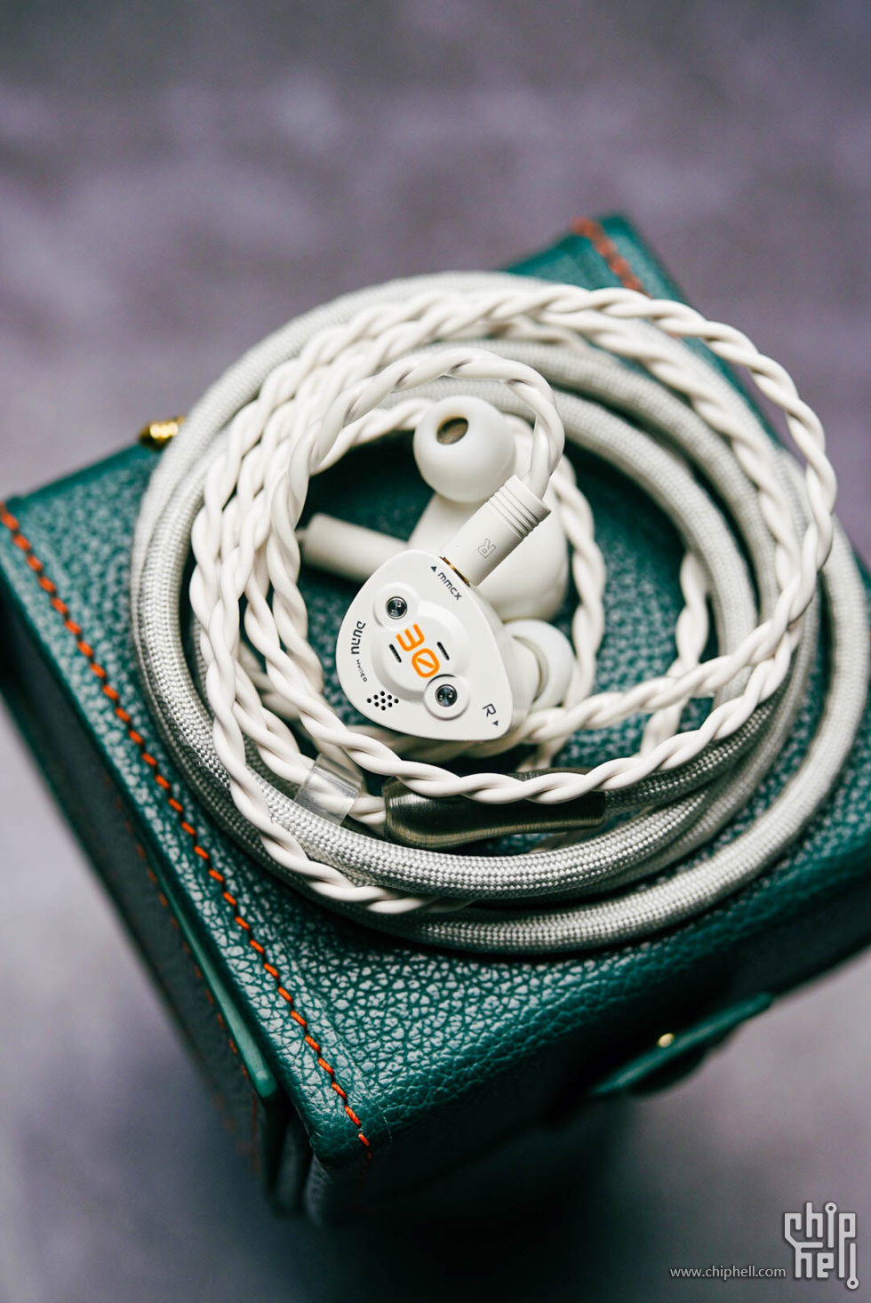

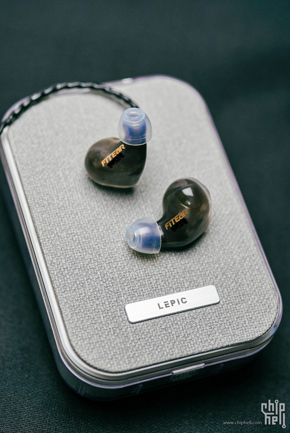

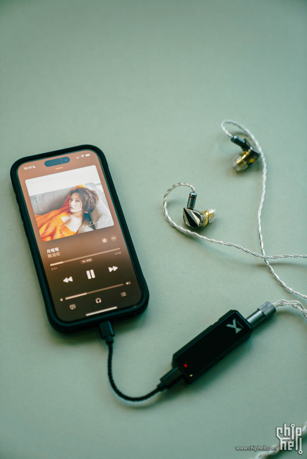

【FitEar iMarge】
Imarge是日本知名定制耳机品牌FitEar推出的4单元动铁+静电单元耳塞,售价¥10800;
采用2颗动铁+2颗静电单元的「1+1」结构、2导管的设计,标配007线,SpinFit W1耳塞套,Lepic耳塞盒;
之前也评价过,最近折腾了一下,感觉对iMarge有又一些新认知,所以这里再更新补充一下:
✅优点:
1.整体偏中上盘,略偏中高频,音色中性略偏冷,细腻柔顺没铁味,聆听人声、小编制古典、钢琴独奏、民谣、爵士、ACG等类型音乐宽松耐听;
2.声扬Sonion的复合动铁单元+静电单元,让Imarge的音色听起来更有色彩感,同时又有一种近似动圈的宽松感、自然感,使用一段时间后这种宽松感会更明显一些;
3.声场宽阔,没有明显边界,听起来不像是个4单元小耳塞;
4.外观好看,可换线插针是自家特殊规格,十分耐用;
5.耳塞套、耳塞盒等配件丰富、实用。
❎缺点:
1.低频偏少,动态有压缩感,声音听起来有一种柔弱、虚、慢的感觉,听流行、摇滚,或者其他复杂场面的音乐会感觉没劲;
2.不算容易驱动,使用Link2Bal、拓品G5等大推力解码耳放驱动,声场、细节、密度感都会有明显提升;但你用小推力的索尼播放器来驱动它也不难听;
3.国内配的007线材重、粗,iMarge的腔体小,佩戴会有不够稳固,头重脚轻的感觉;
其他:
1.整体风格有点像佩戴更轻巧舒适,声音变柔、变顺、变慢一些的Sliver,但人声有些类似Togo334P的韵味;
2.佩戴深度对声音有比较明显的影响,附送的SpinFit W1各种类型大小建议都试试。
