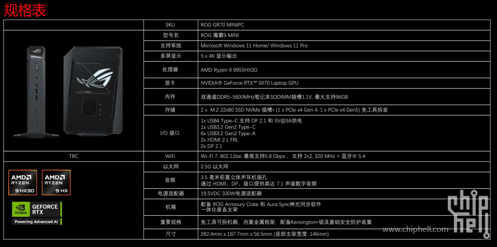

之所以叫ROG魔霸9Mini而不是叫ROG NUC,主要还是因为“NUC”这个名号或者说商标,那是Intel创立的,虽然如今先来看看ROG魔霸9MINI的基础配置,这次首发的就一个SKU,CPU是锐龙R9 9955HX3D,GPU则是GeForce RTX5070 Laptop,其他的配置其实和ROG NUC差不多,双通道内存、俩M.2,其中一个是PCIE 5.0一个是4.0,和ROG NUC不同的是内存支持为DDR5 5600双通道,不过目前内存供应实在是有点夸张,实际出货的产品为了保留升级空间,变成了32GB单条,SSD则是PCIE 4.0的1TB。
目前这套配置R9 9955HX+32GB+1TB+RTX5070的首发价格不含国补是14999,含了就是12999,甚至比ROG NUC的U9 275HX+5070版本还便宜1000块钱,要知道9955HX3D的定位可比275HX高不少的,先不说其配置合理性,这次AMD版本的“ROG NUC”价格方面的诚意还是相当足够的!

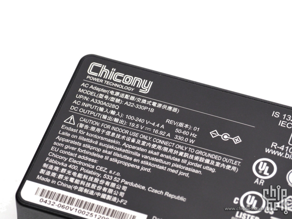

然后再来吐槽一下配置......很显然,RTX5070Laptop是严重配不上强悍的9955HX3D的,那么为什么要用这么一个尴尬的组合来给首台锐龙ROG迷你主机呢,个人猜测,主要还是为了快速推出而复用ROG NUC的设计,结果ROG NUC的电源适配器只有330W......而9955HX3D+5080甚至5070TILaptop加上其他设备的功耗都能妥妥的超过300W,迷你主机又不像笔记本有个电池缓冲一下,没法短时间超载,因此在电源不升级的情况下,也只能最高上到RTX5070了,毕竟5080和5090都是175W,而5070TI也有140W,只有5070是115W,实在是无奈之举。
华硕今年的ROG笔记本也是一样的情况,游戏本的魔霸9,用的是280W板砖,靠着电池硬顶到了5070TI Laptop,而上了5090Laptop的ROG枪神9用了新的380W板砖,唯一有9955HX3D+5090Laptop的机械革命苍龙16直接上了全新的420W板砖......要怪也只能怪苏妈没有出8C的9800X3D移动CPU了!

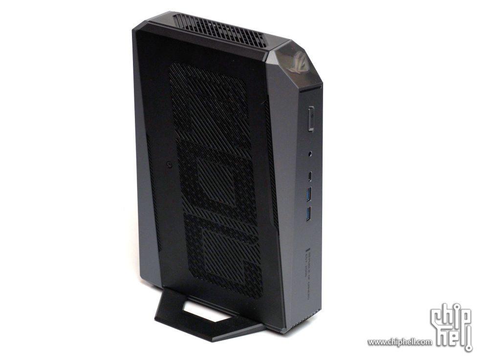

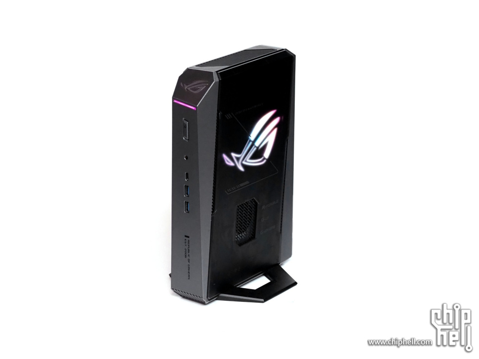

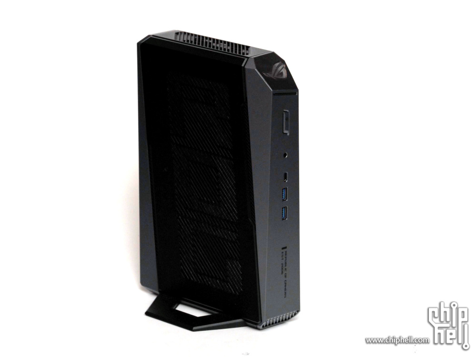

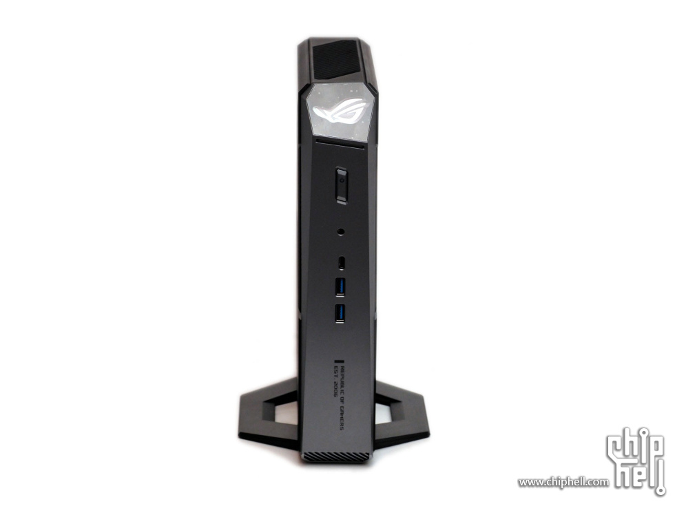

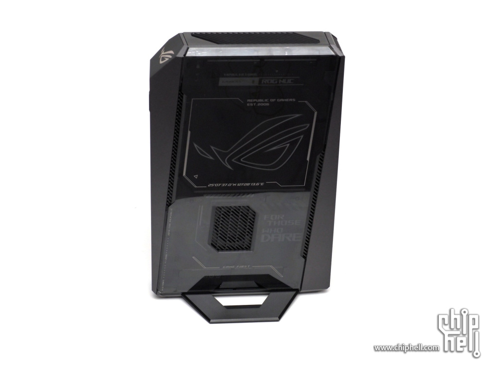

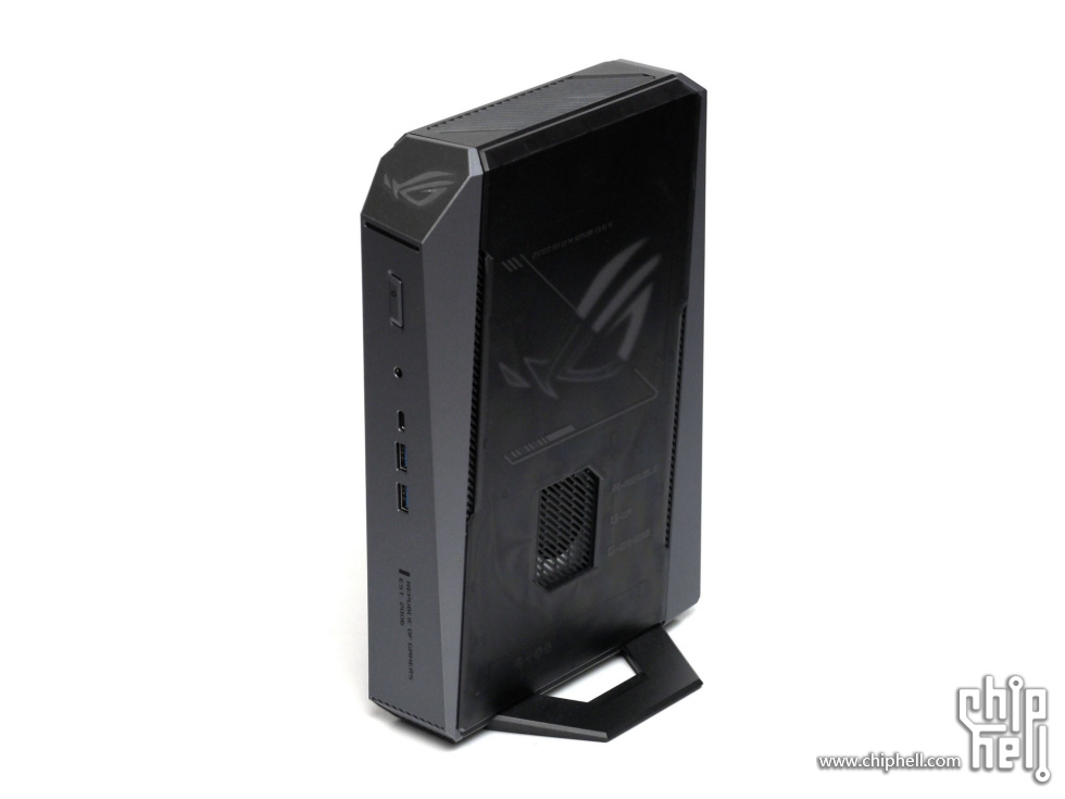

整体外观风格上和ROG NUC一脉相承,接口布局、外观形状都几乎一样:
不过整体配色上从ROG NUC的全黑改成了黑-银配色。
顶部的LOGO从印刷改成了金属拉丝的实体,质感提高不少。

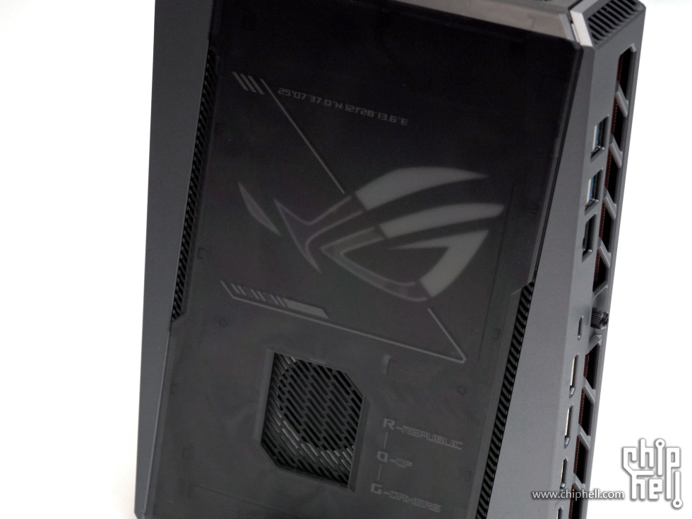

侧面的大眼睛RGB灯也换成了磨砂盖板,同时图案上略有不同:
对比一下NUC可以看到风格变化了一些,魔霸9Mini的磨砂感觉更好看了:
灯光效果上加了磨砂以后更加柔和了,感觉效果更好了。

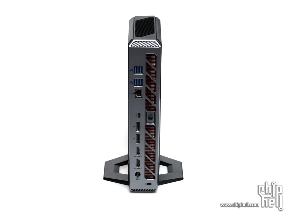

接口配置上和ROG NUC一脉相承,甚至也有USB4,所不同的是HDMI1也就是上方这个HDMI连接的是集成显卡,HDMI2和两个DP连接的是独显,一样的5屏输出,不过是2集显+3独显的配置。HDMI支持2.1FRL,DP支持到2.1,USB4则支持到DP1.4a。

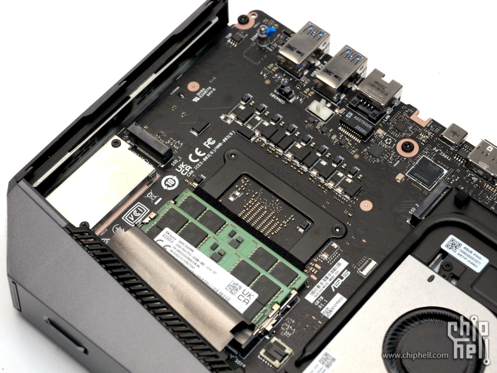

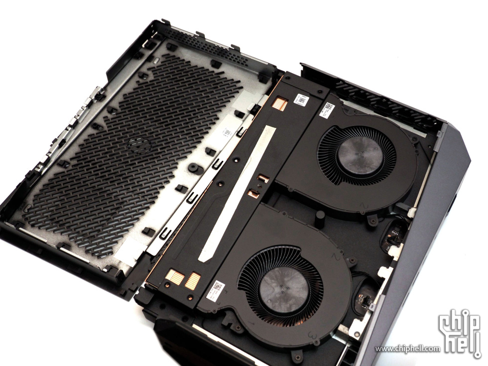

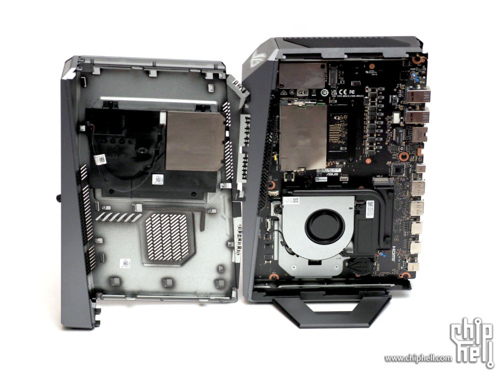

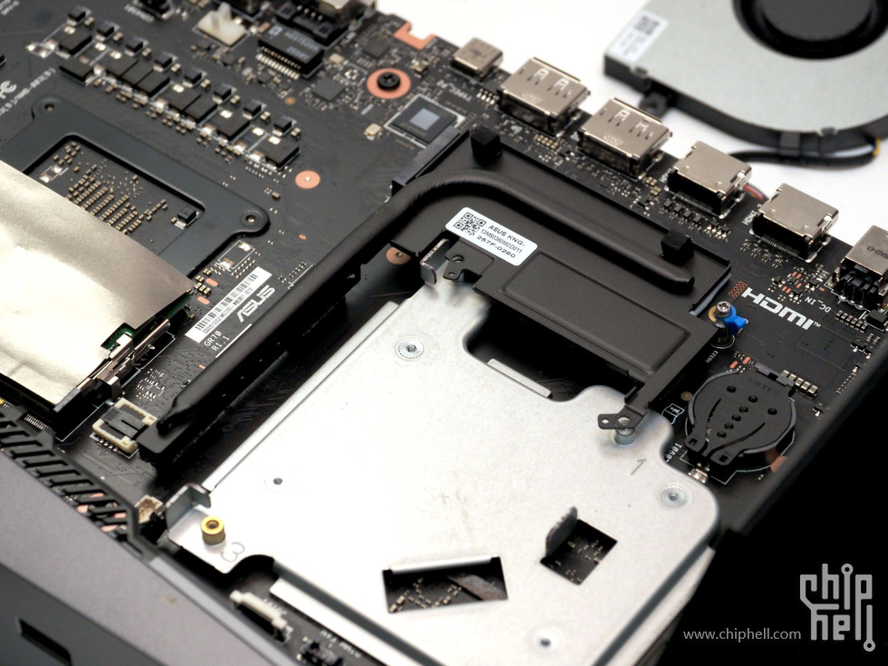

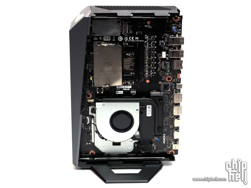

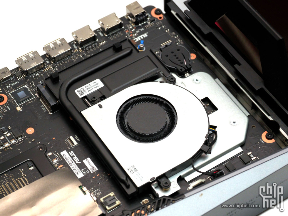

拆解也是和ROG NUC一模一样,一个手拧螺丝就可以打开SSD和内存这面:

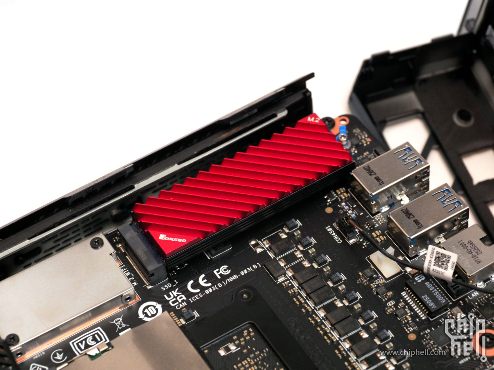

布局还是那个布局,但是SSD散热进行了超超超强化,加了一根热管和配套的散热鳍片,然后吹出来的风顺便照顾一下内存和SSD2。
有散热片的这个插槽是PCIE 5.0的,WIFI旁边的是PCIE 4.0。
内存则是两根DDR5 5600的SODIMM插槽,比ROGNUC的CSODIMM还是便宜多了,原装的是32GB 5600的单条,这里补了一根凑成双通道进行测试。
WIFI旁边的SSD2 2280槽位是PCIE 4.0的,没有设置散热片,但是留有充足的空间,支持双面加3mm左右的散热片,也能吹到下面的风。

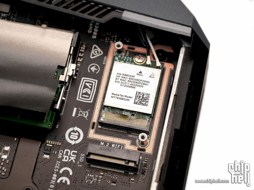

无线网卡上配有一个屏蔽盖,由于Killer网卡只能用在Intel平台上,因此WIFI换成了MTK7925,支持WIFI7和蓝牙5.3。

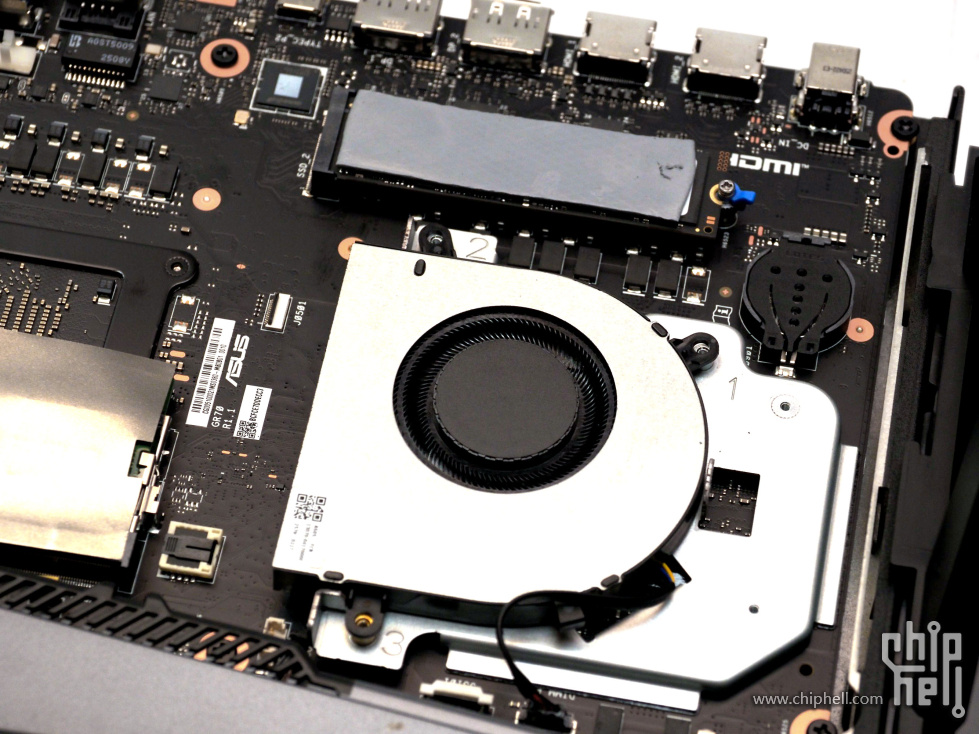

另一侧依然是两个巨大的OTES风扇为CPU和GPU提供散热。

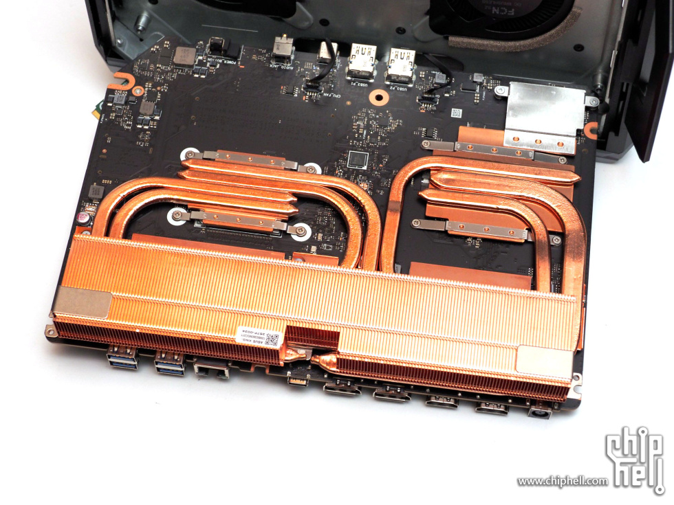

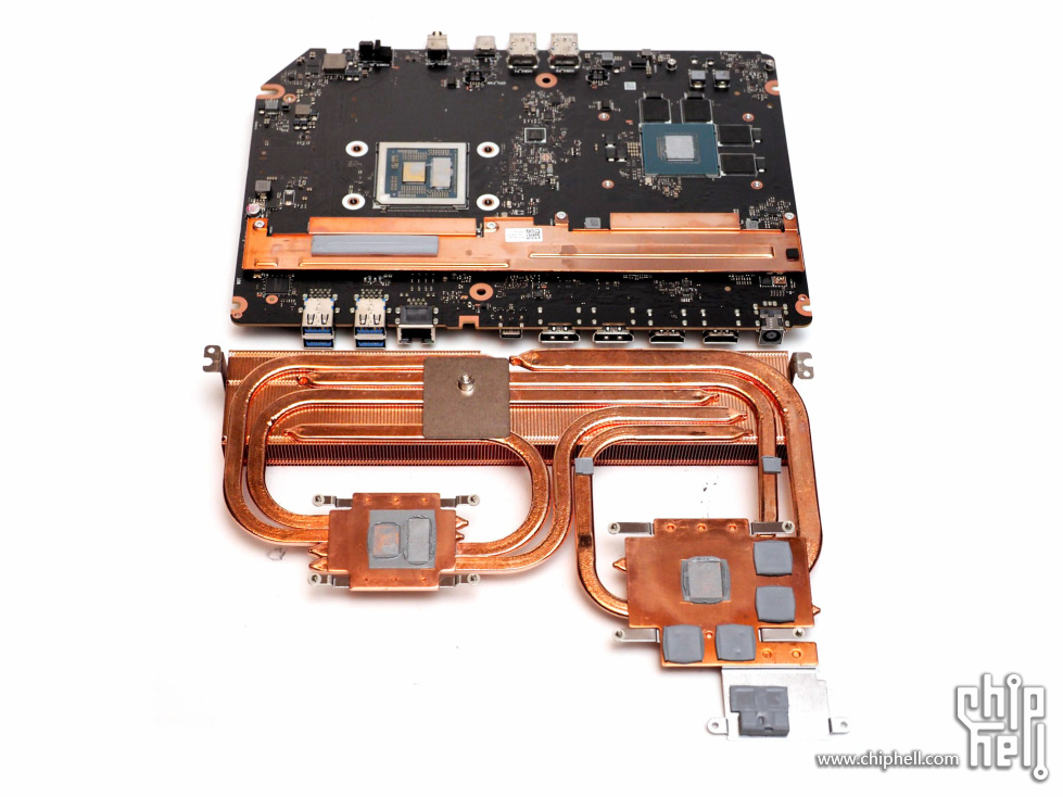

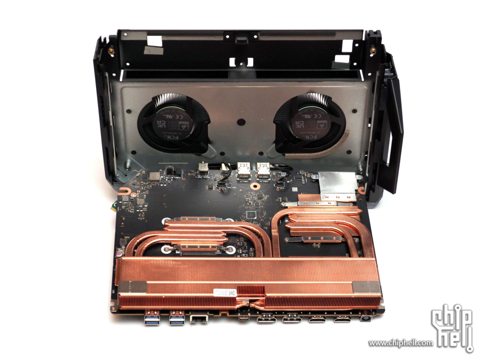

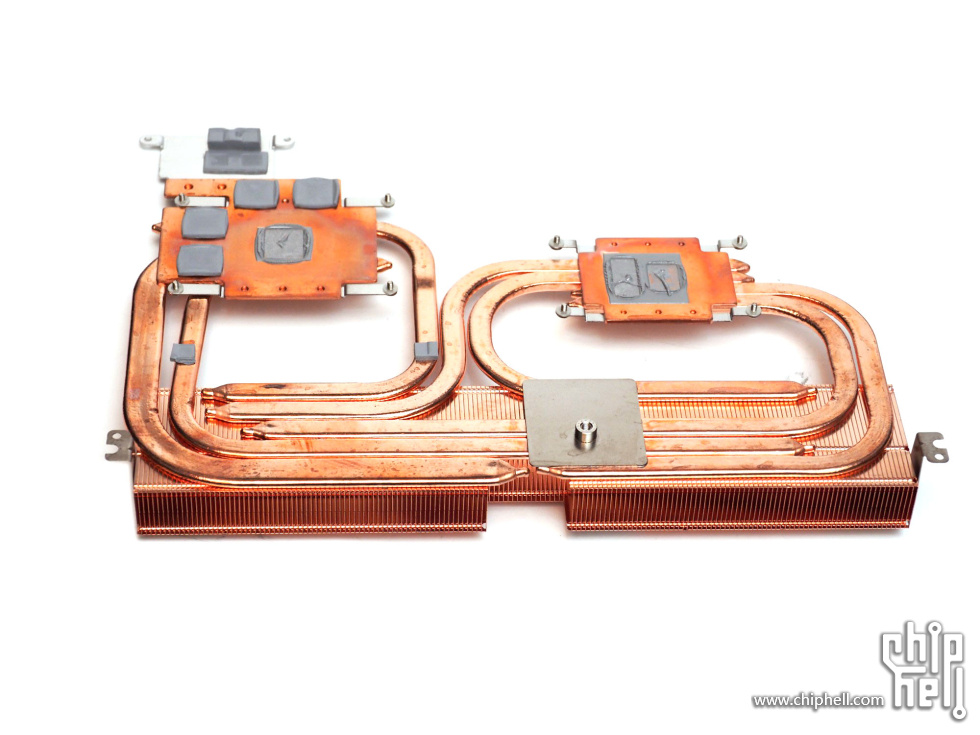

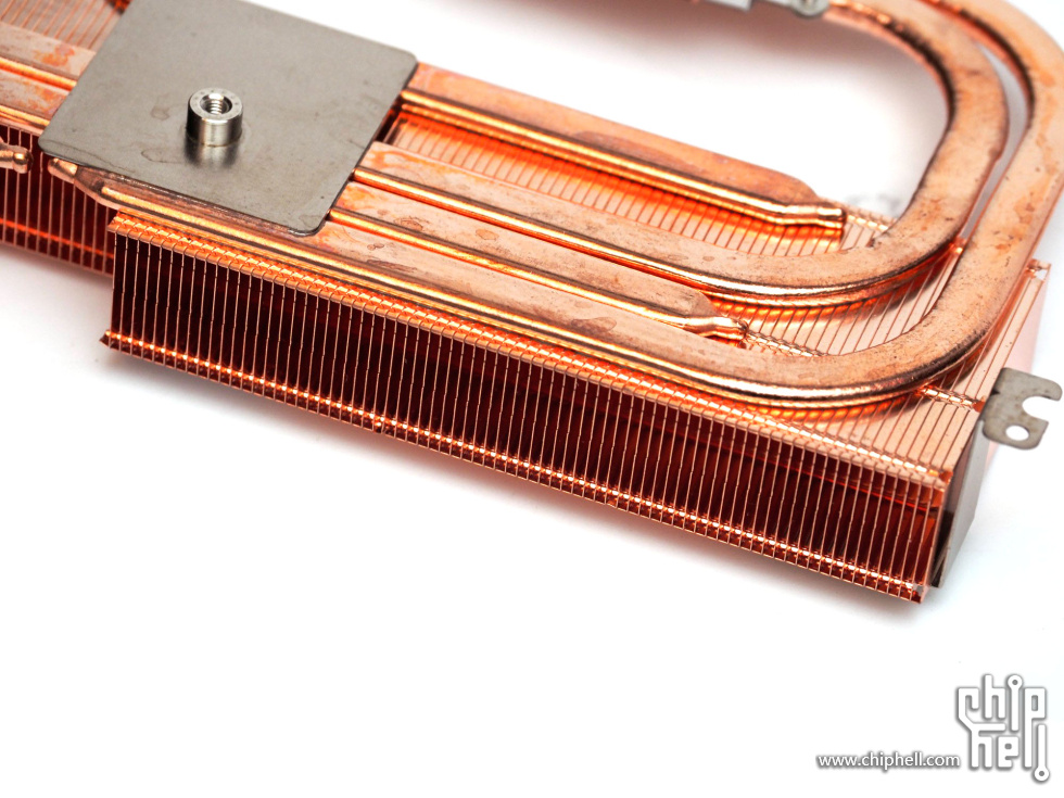

散热部分有所调整,原本的一大块均热板变成了4+3根热管组成的导热系统,主要还是因为GR70没有了芯片组,显卡也从175W的5080换成了115W的5070,散热压力和面积都大减,改成热管效率未必降低,而且这种铜原色的散热系统看起来是真的帅啊!据说后面出货还是会改成黑化版本,我觉得还是保持铜原色更有锐龙的感觉,毕竟锐龙的主题色就是橙色!
细密的纯铜鳍片看起来实在是太帅了!
排列整齐的热管也给人一种满满的安心感!
供电散热部分依然安排了一块纯铜散热片进行单独照顾。

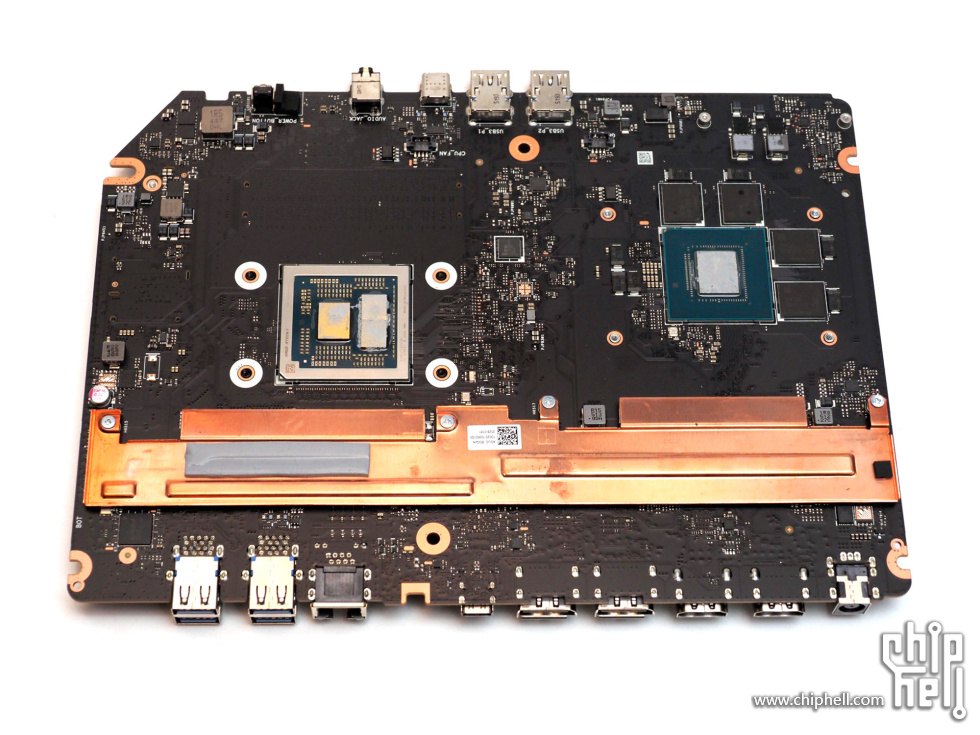

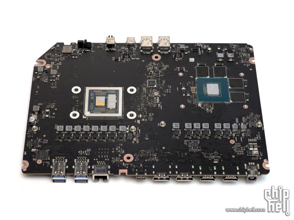

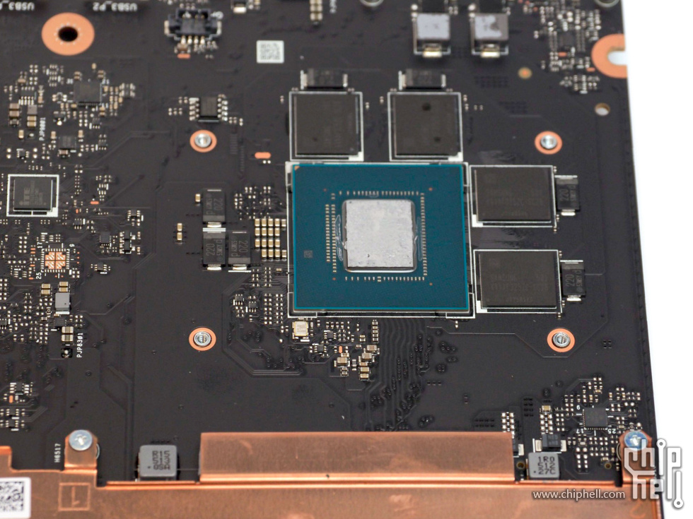

主板全貌,和ROGNUC布局基本一样,少了个芯片组显得稍微有点空旷,内存背面也不需要额外屏蔽了,显卡部分由于只有8G显存因此只有4个显存颗粒,核心也小了很多。

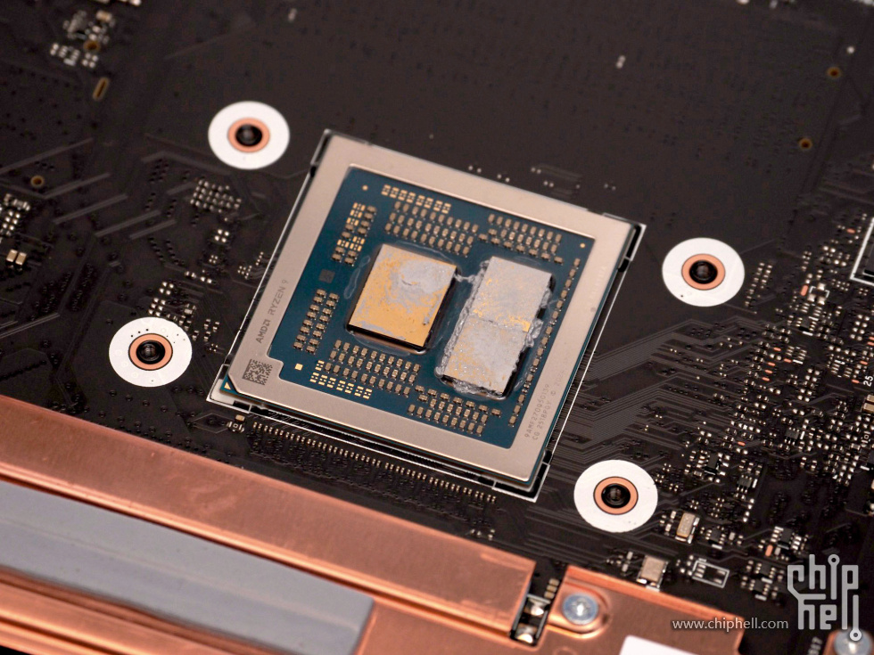

R9 9955HX3D,金色传说!金色的X3D真的太帅了。
对比之下RTX5070就显得普普通通......

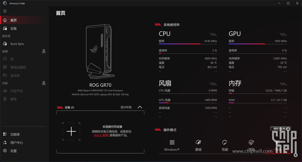

奥创里面还是4+1个电源选项,其中性能120+110W,静音90+100W,增强130+110W,自定义130+115W,其中CPU最高可到162W,GPU为115W:

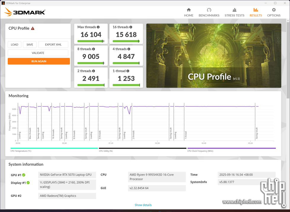

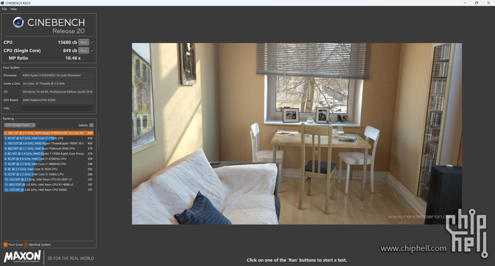

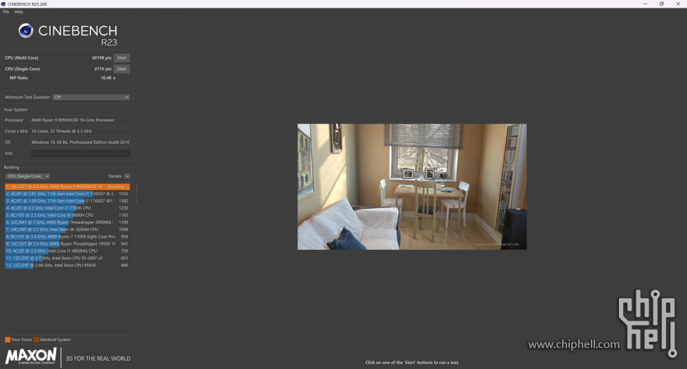

增强模式下,单跑CPU即可以跑满162W,拿出堪比桌面上9950X3D的性能表现,R23直接破4万!

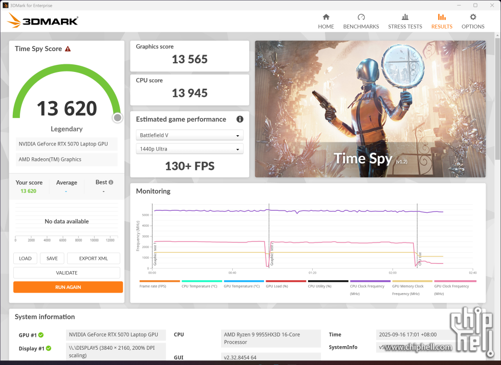

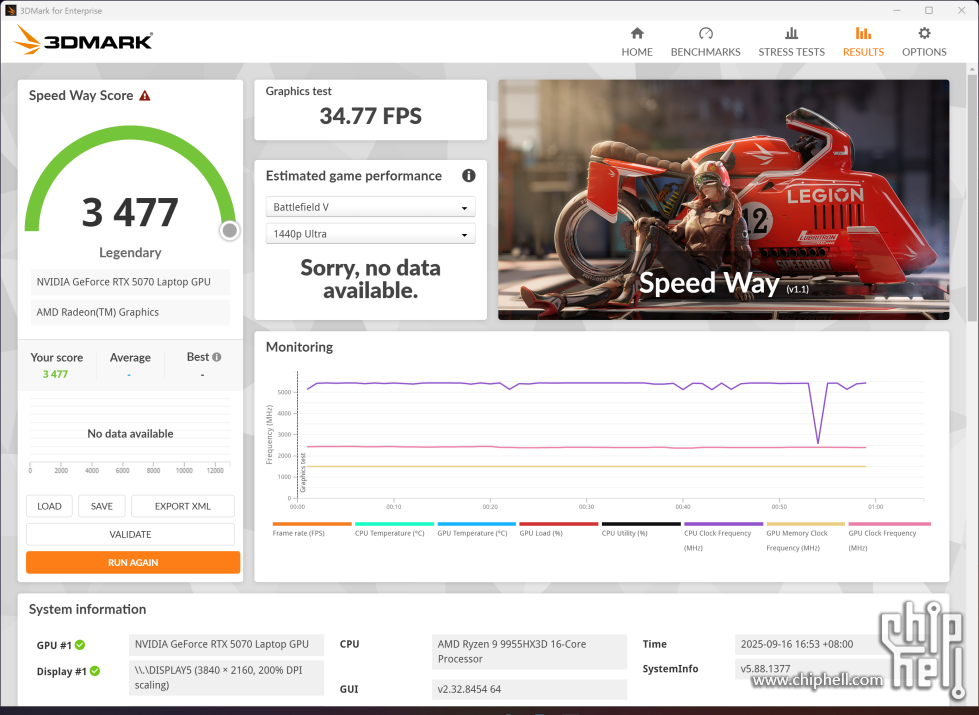

GPU这边也是115W的5070Laptop的正常表现:
至于综合性能,自从NV驱动更新了580版本之后,取消了32bit的OpenCL支持,PCMark和Ul都跑不出分了,还在等修复......

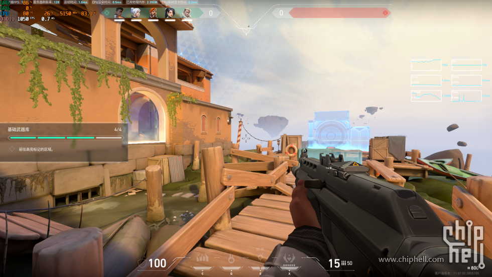

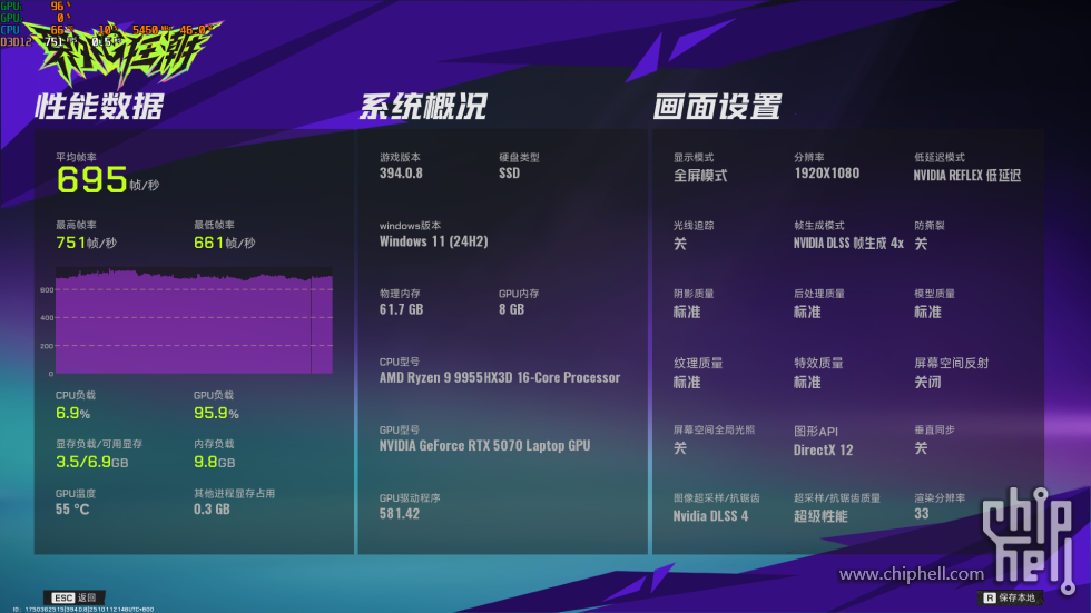

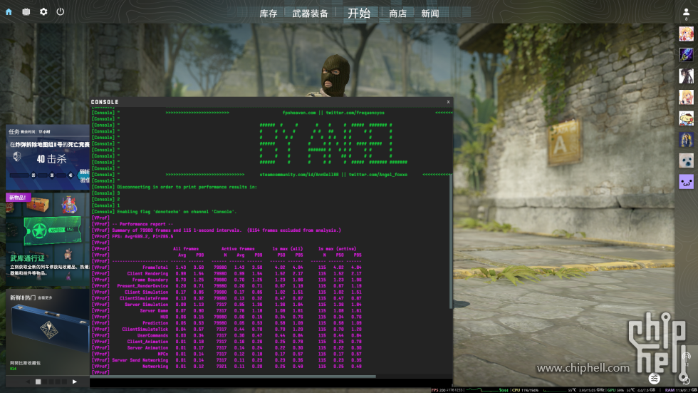

游戏性能方面,RTX5070跑3A就没啥好看的,重点看9955HX3D的优势,网游:
凶的一批,配合4倍拼好帧,像是LOL、瓦罗兰特这种,1080P分辨率“电竞画质”下可以直接跑出上千的FPS,CSGO、漫威争锋这种也可以跑个700+,GPU负载并没有吃满,主要还是CPU在发力,当然16核32线程对于这些游戏来说过于富裕了,实际CPU占用率在个位数......这个成绩,换成275HX+5080Laptop,还真跑不出来——也就是说,特定工况下,这个5070Laptop在9955HX3D的加持下可以超过275HX+5080Laptop的组合,甚至275HX还是6400内存!当然要是9955HX3D能设置关掉那个高频CCD,变身9800X3D就更适合电竞了......
