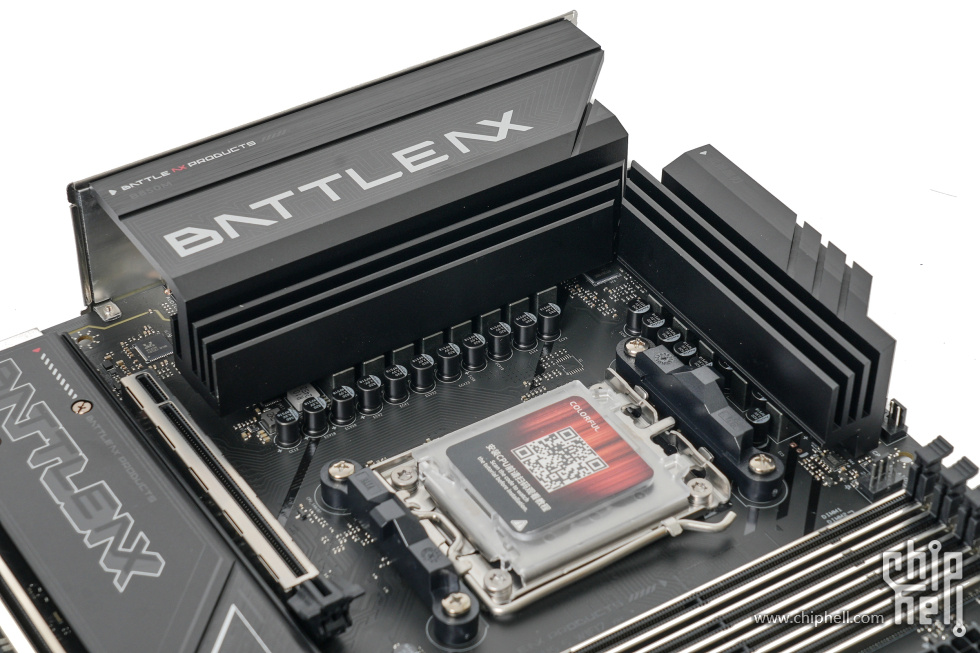

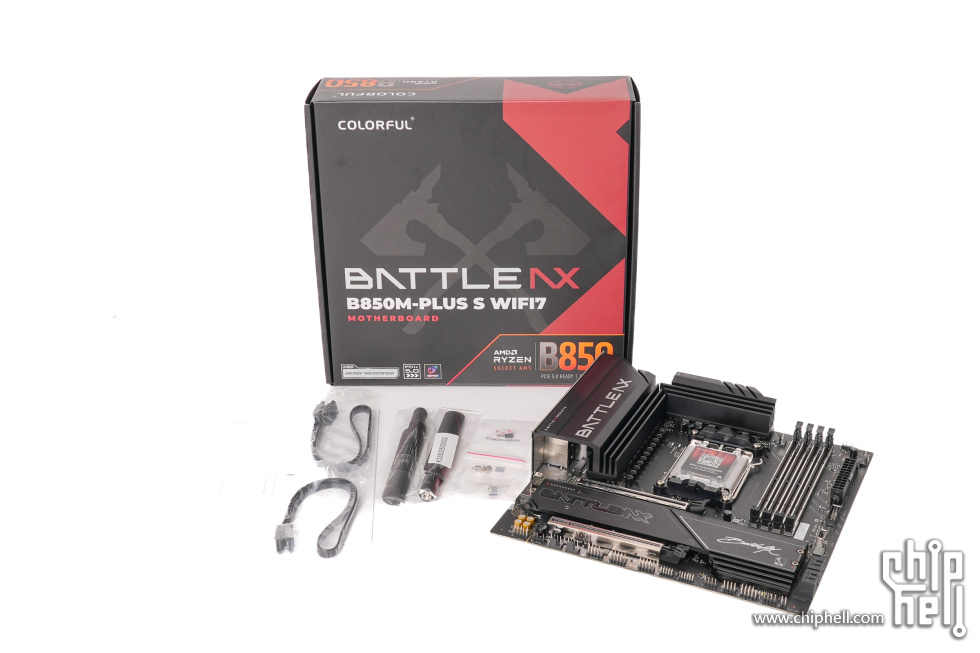

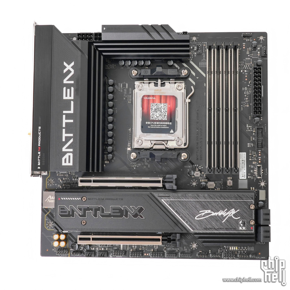

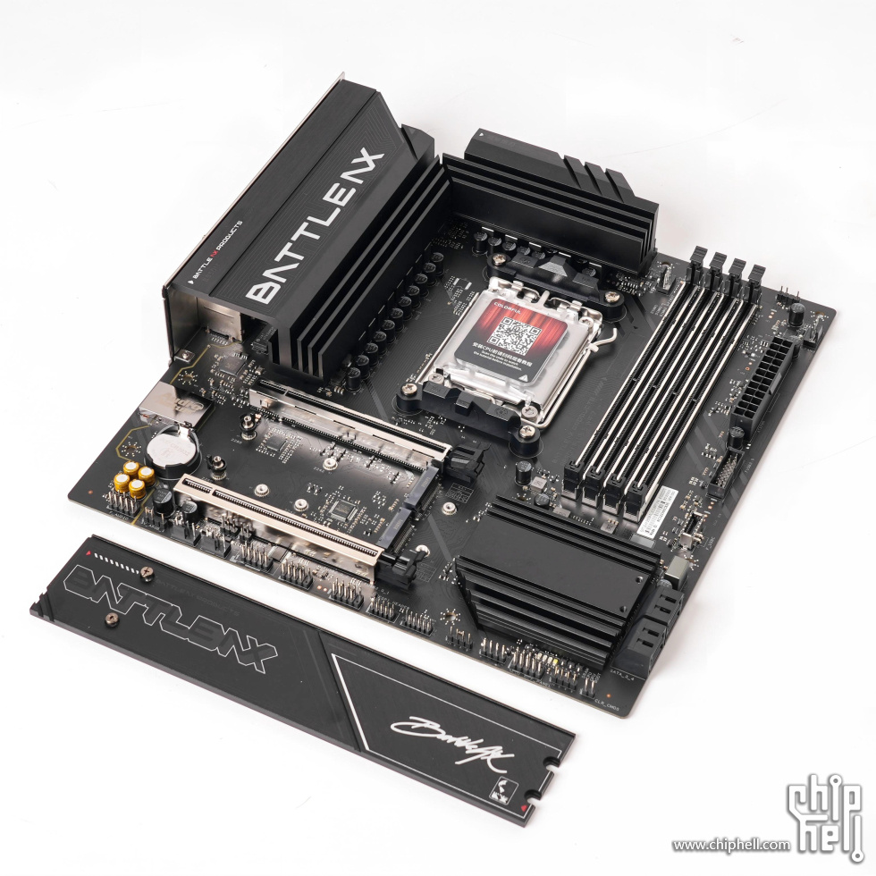

主板:七彩虹 BATTLE-AX B850M-PLUS S WIFI7 V14 超级黑刃
主板的选择是七彩虹最近的超级掀桌子之作,致胜利器 超级黑刃!
很难想象,在最近随便主板都过千的大环境下,不足800元居然还能拿到这种全能板,可见七彩虹现下已经不甘于只做显卡,主板上,也必须拥有自己的声量了。
配件包括两个SATA线和两块宽船桨天线。
MATX的版型在黑色的主色调外,还辅以白色和铝原色做点缀。

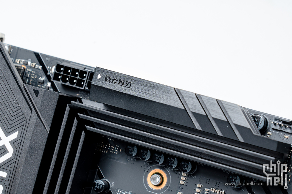

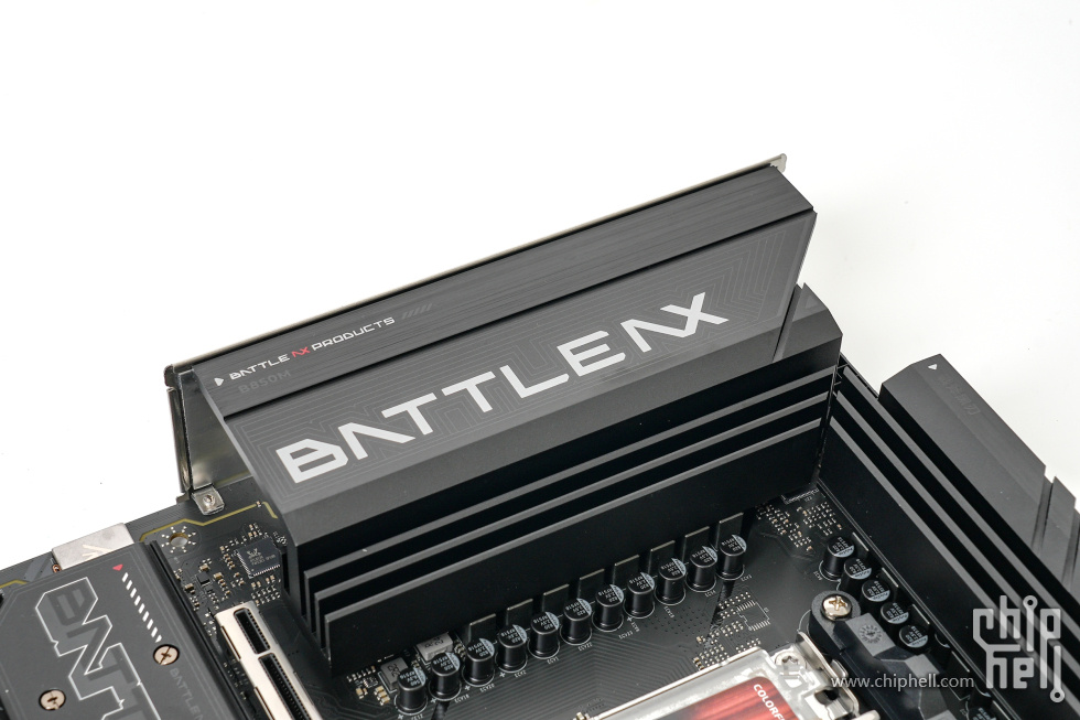

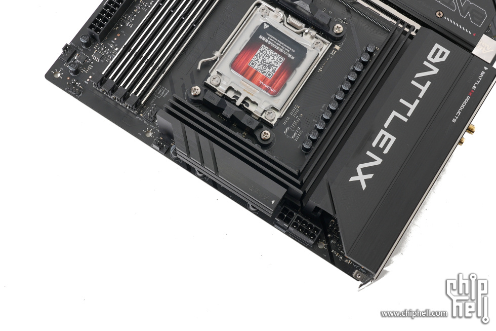

10+2+1相供电,DrMos 55A,都被妥善安置在“黑武士”黑化散热装甲之下,审美确实在线,并没有一般低端板的廉价感。
BATTLE-AX作为主元素出现在散热片上,CNC的散热片呈现出层次感的同时,还通过挖槽扩大的散热面积。
CPU 8+4Pin与供电规模对应,实际上这个供电规模已经能吃到PBO策略不激进的9950X3D了,Zen5真的是强大。顶部还有CPU_Fan,AIO_PUMP和一个5V_ARGB。

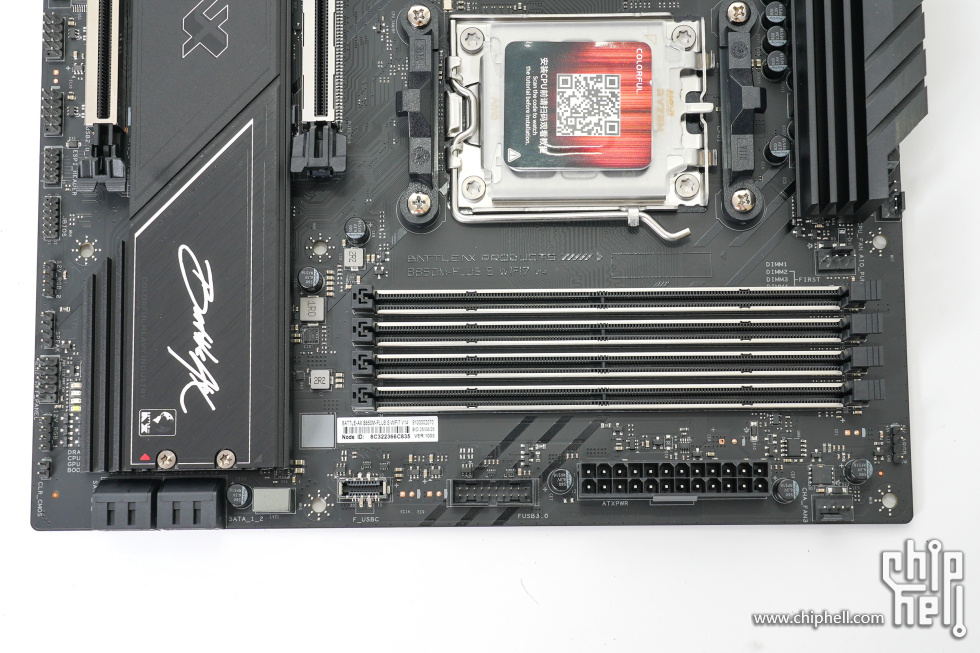

金属强化的内存插槽标称最大容量支持192G,最大频率8000MHz+。七彩虹在对内存的调校上,实际还是有点东西。

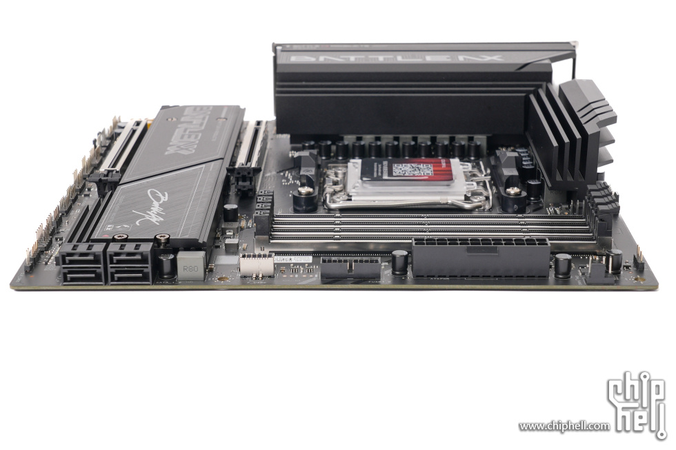

24Pin侧的接口包含一个风扇接口,一个USB 3.0 A口和一个USB 3.2 C口以及4个SATA。

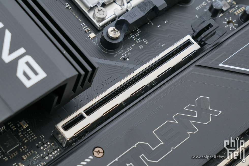

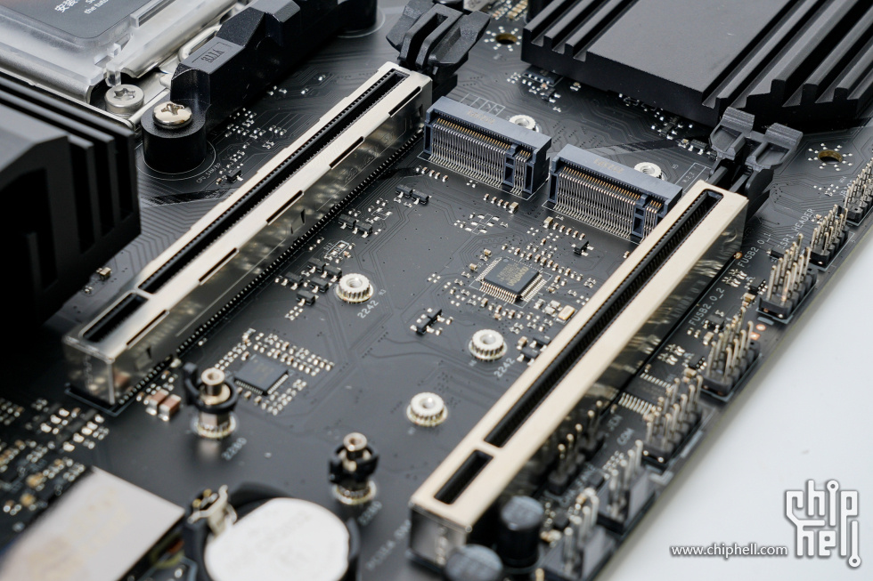

主板提供两个全长的PCIE插槽,这个价格也不能强求显卡快拆等舒适功能。
但是位于第一槽位,加固的插槽肯定是给的足足的,PCIE 5.0 x16速率的基本盘也护的稳稳的。

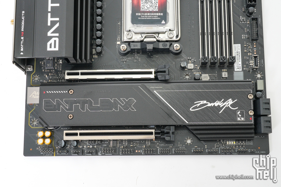

下方第四槽位的全长插槽实际是PCIe 4.0 x4速率,满足扩展需求。除此之外,提供2个12V RGB,2个USB2.0扩展(这点好评),两个风扇扩展和1个5V_ARGB,这种配置,基本不会出现扩展性问题。

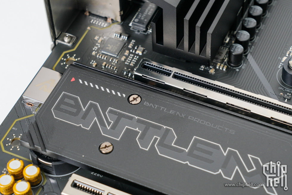

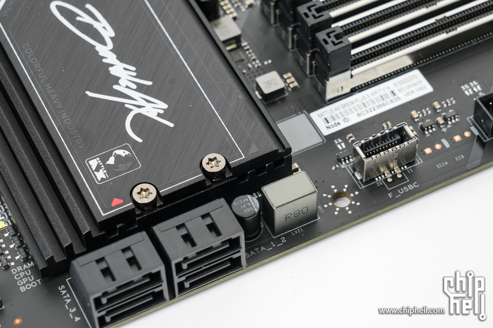

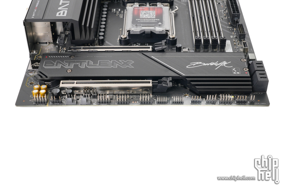

贯穿式的M.2散热片算是比较值得吐槽的地方,左侧BATTLE AX的黑白撞色印刷呈现出立体效果。此处,螺丝为两个十字螺丝。
此处艺术字书写的Battle-AX旁的两个螺丝实际上是一个便捷性配置,从图里可以看到,向右的红色箭头代表直接可以向右滑出。
相当于是半快拆,有了它还方便拧回时候推回定位,非常有些巧思在里面,本来想给个特写,特意拧下来了。整理照片时候发现好像忘拍了。
两个M.2分别是PCIe 5.0 x4和4.0 x4速率,下面这条还支持2242、2260、2280多位置扩展,上面由于芯片位置,支持2242和2280两个长度。反正感觉最近也很难再买得起扩展了……

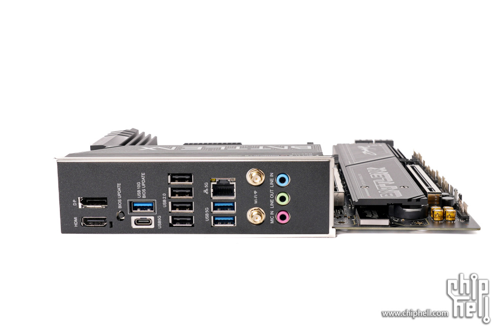

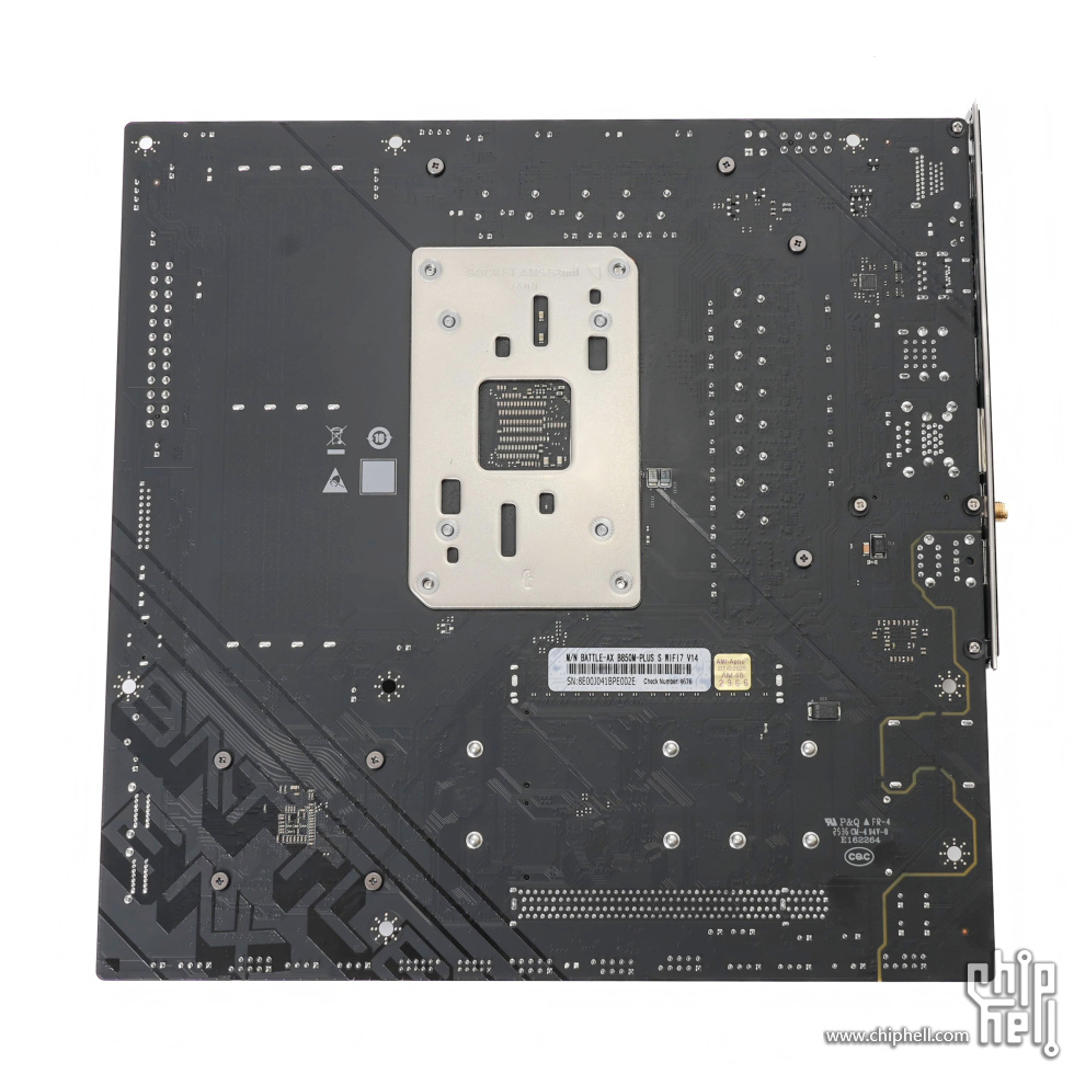

背板接口方面,HDMI/DP,无U升级BIOS的10G A口,5G A口,4个USB2.0,2个5G A口依次排开,下半区才是最炸裂的,先想想799的价格,再看看8126的5G网口和MT7925的WIFI7无线网卡配置,我直接陷入沉思。
只能说这才是想搅局的态度,背板就比较无聊,没有丝印一个巨大的BATTLE-AX感觉可以说是非常克制了。

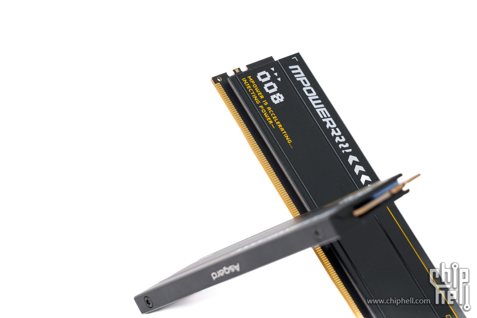

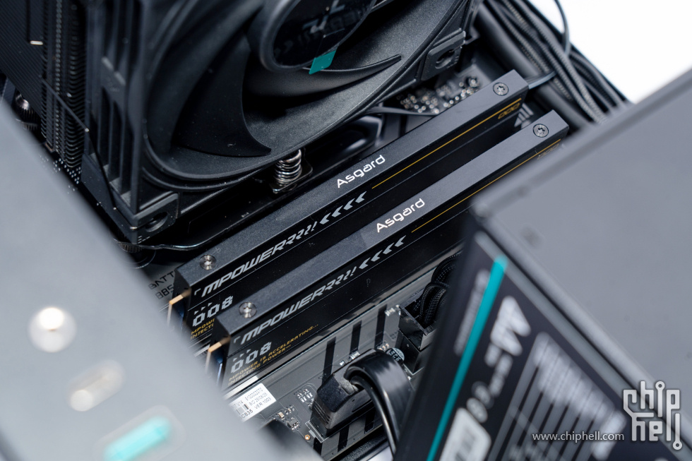

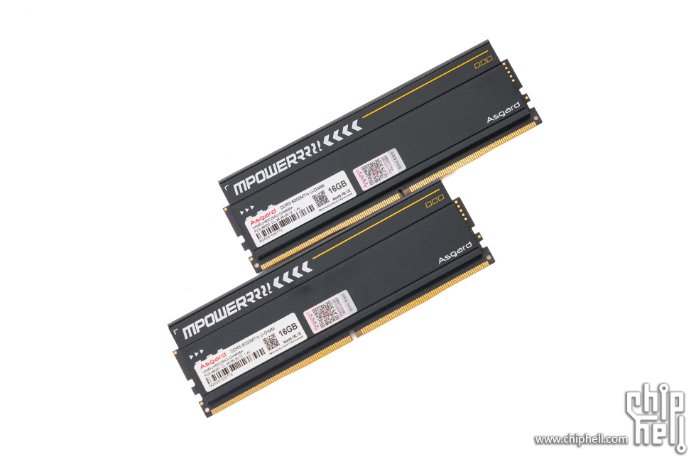

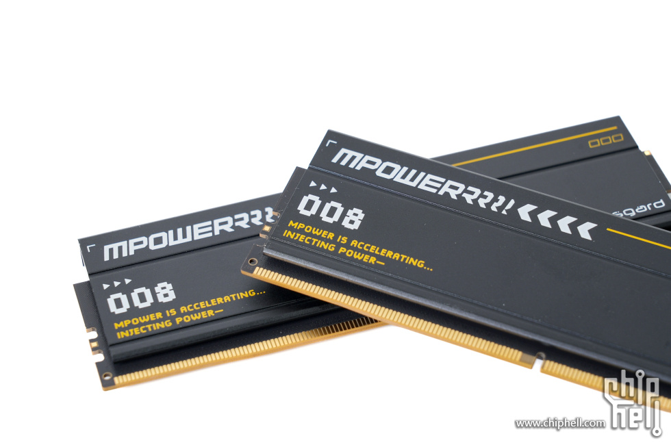

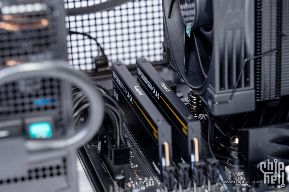

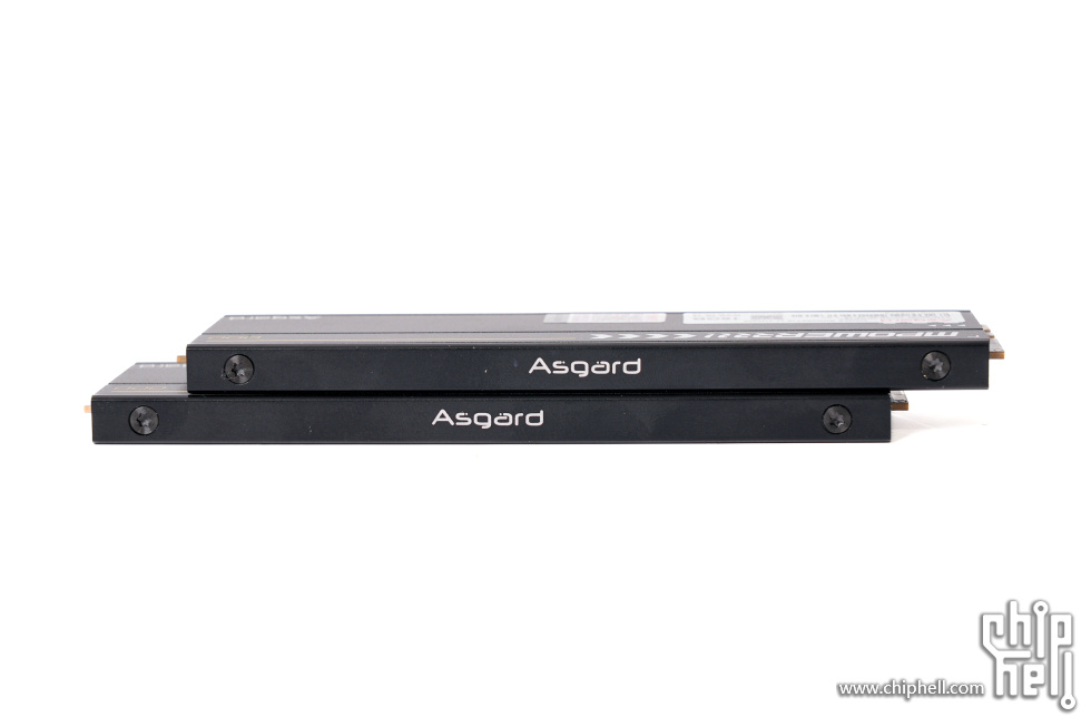

内存 阿斯加特海姆达尔 6000C28 A-Die 16Gx2
作为战斗的牺牲品,我在9月下旬入手的理财产品就这么变成别人家的彩虹守护者了。
抛开联盟性质的涂装不谈,海姆达尔的纯黑马甲设计与超级黑刃的设计也是非常适配。

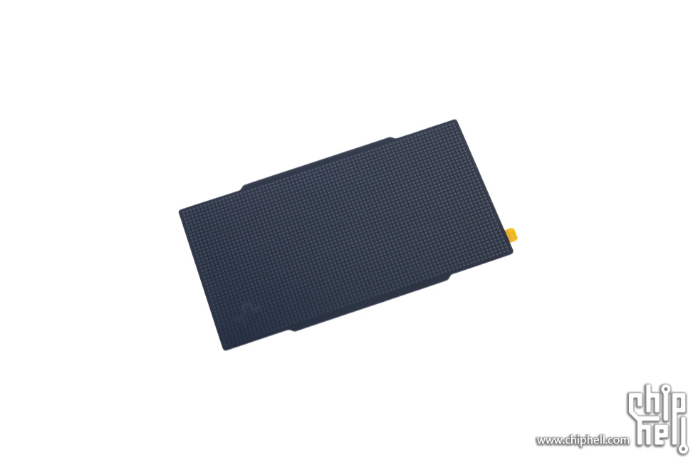

10层PCB+导热垫+大规模马甲的散热组合,双通道4插槽虽然在信号上不如2插槽纯粹,但是在2、4间隔下留出的空间也是更加有利于散热。
海姆达尔的设计还会比较硬核,漆黑的马甲,锁死的螺丝,嗯,没有错,和主板M.2插槽用的螺丝是同款。
最近在各方面因素叠加的情况下,内存价格堪称飞涨,增幅超过黄金……这大概就是AI+火灾的力量吧(笑)就是苦了玩家和被阻击的我。

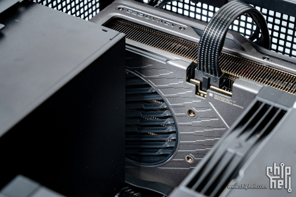

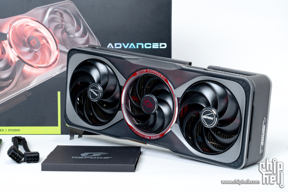

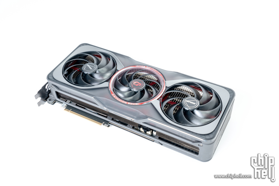

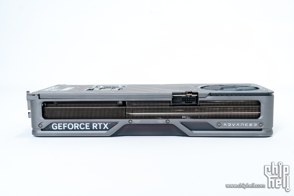

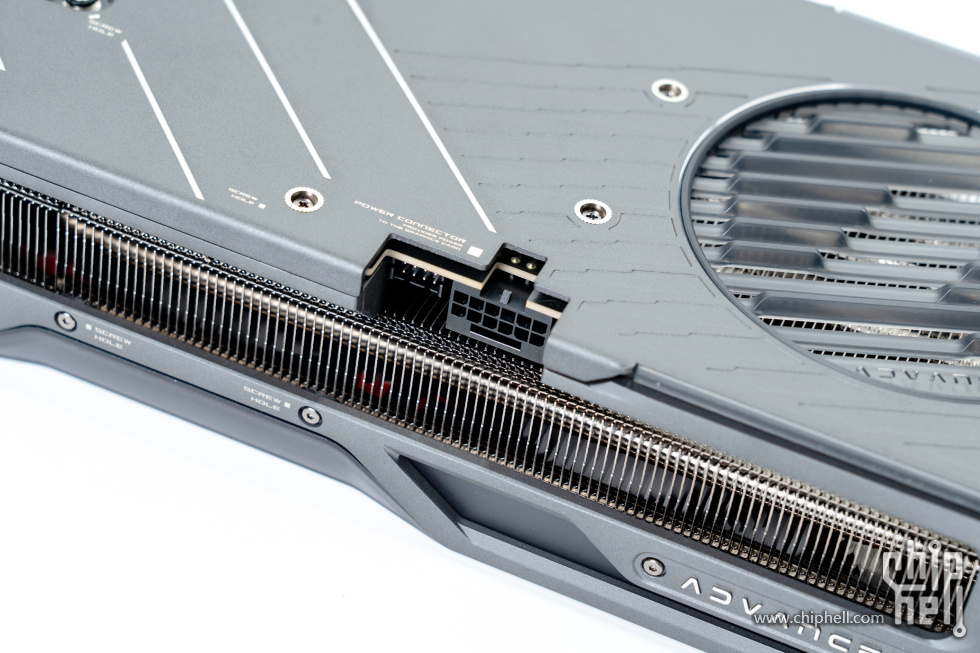

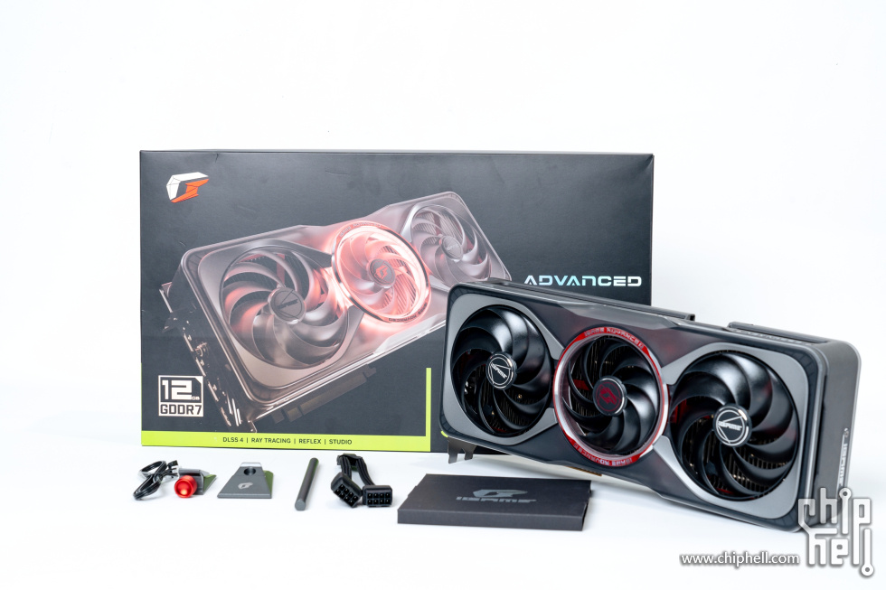

显卡 七彩虹 iGame GeForce  RTX 5070 Advance OC 12GB

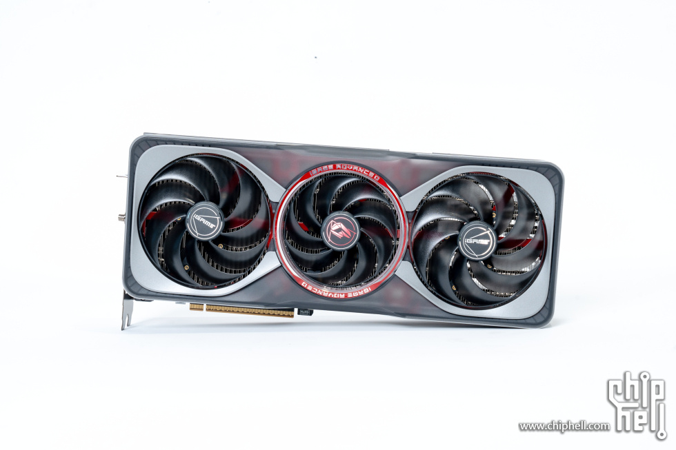

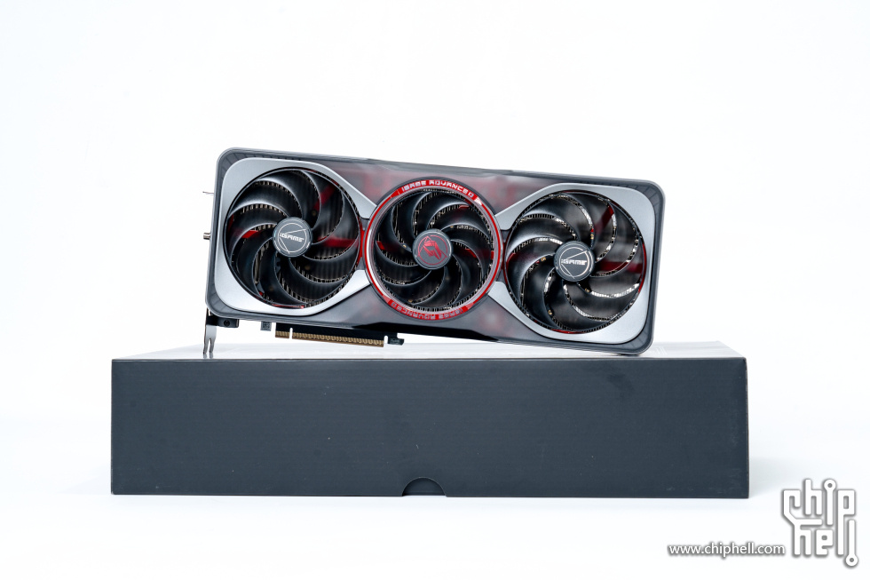

作为七彩虹的次旗舰,iGame AD系列显卡一直以豪华的尺寸用料和克制的RGB灯效而享有声誉,也非常符合装机的主题。同品牌之间还可以享受联动的效果。
iGame GeForce RTX 5070 Advance OC 12GB显卡(简称iGame RTX 5070 AD OC)扣除13mm的挡片长度后,长度还有330毫米,略高于SFF-Ready的标准,高度140mm,远大于iGame Ultra和战斧120mm的尺寸,从身形上也符合次旗舰定位。
宽度60.5mm,约等于3槽。GEFORCE RTX和ADVANCED一左一右。框架之内是一个半透明亚克力的罩体,可以在运行时带来透光的效果。

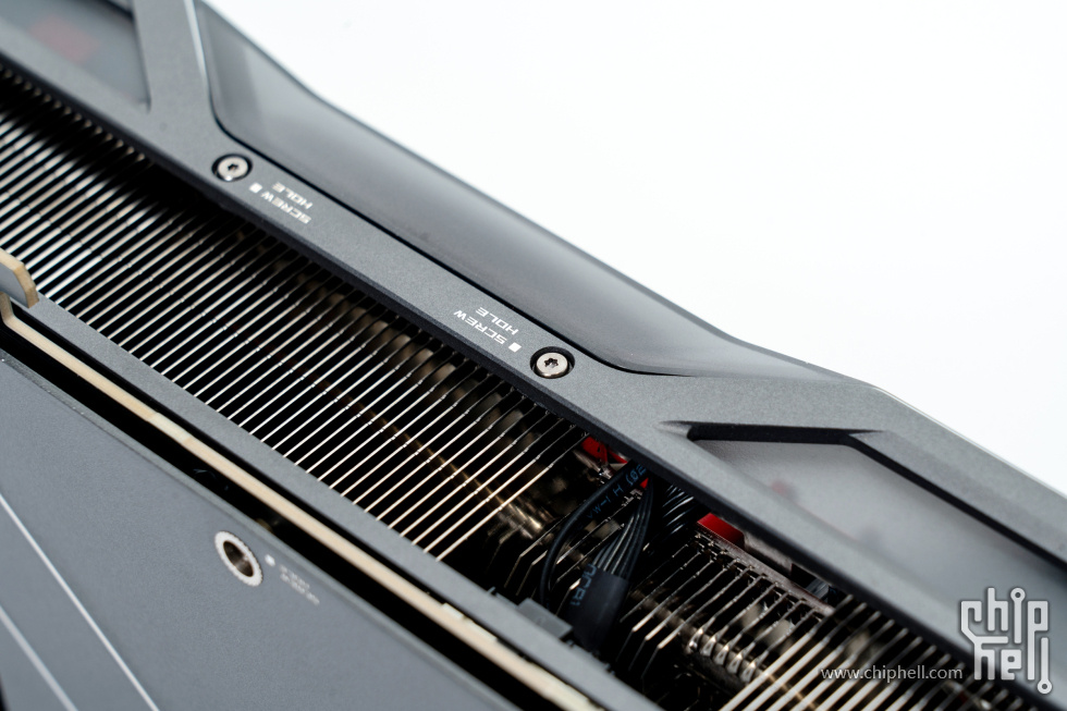

PCB尾端也就是散热器居中位置配置了16Pin供电接口和服务于其他品牌主板灯效控制时会用到的ARGB连接线。
通过半透明的视窗可以看到红色的风机骨架,这个算是AD OC比较暗骚的地方,能猜到小字是什么吗?
答案是“SCREW HOLE”,螺丝孔,谜底就在谜面上,真有你的啊,卡乐福!

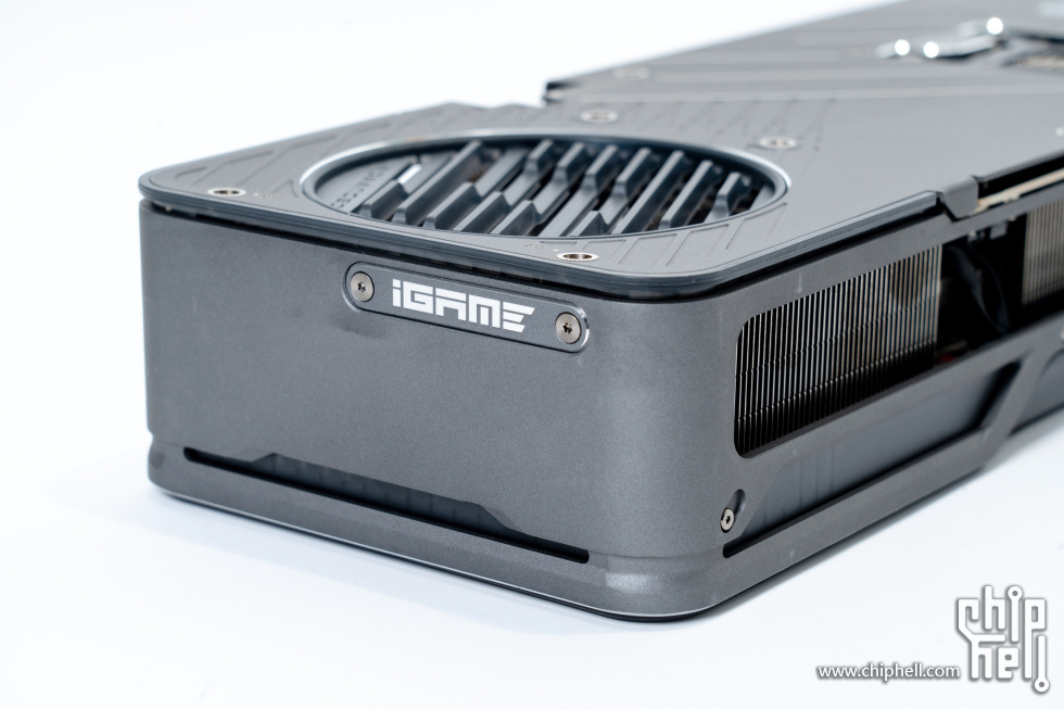

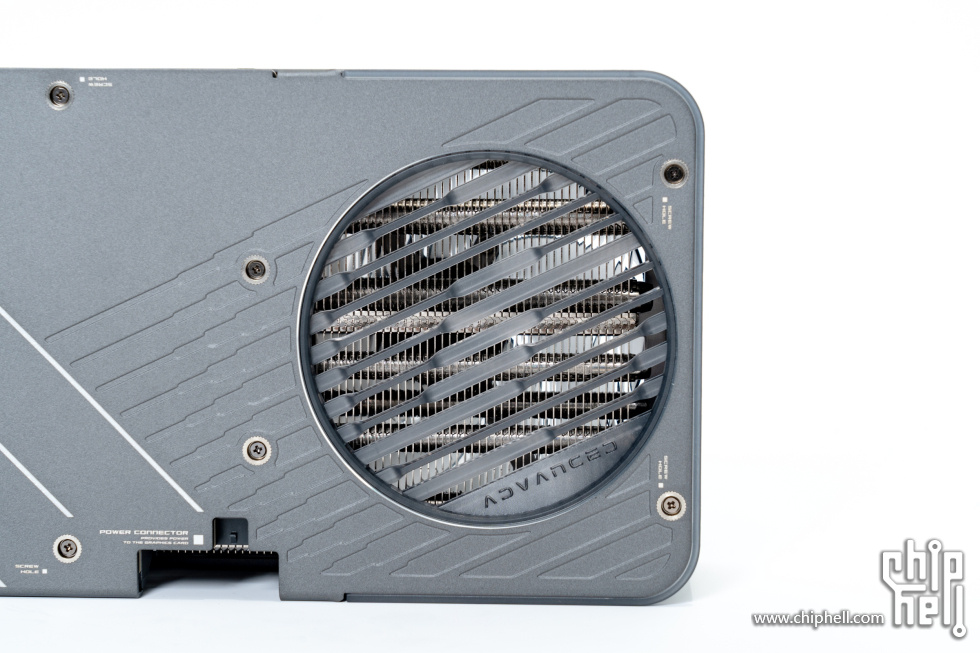

巨大散热器采用了合金压铸框架搭配金属背板以提升整体的刚性。iGame出现在尾部,也是非常低调。
深灰色的背板辅以线条装饰构成了背板的全部。
AD OC的第三扇镂空也有自己独特的巧思,据说是一个特定角度Only的彩蛋,看了一下,没看出个所以然来。

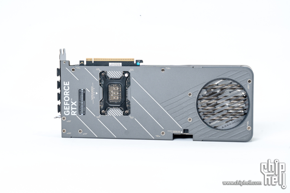

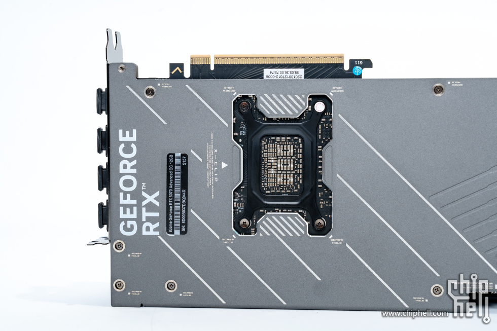

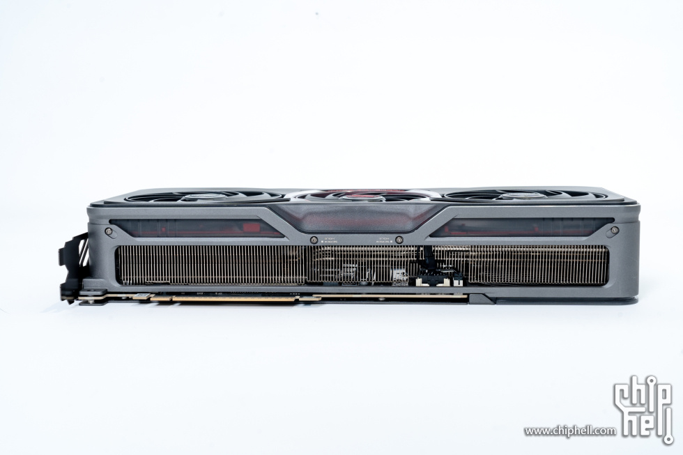

背板在核心附近做了X型的造型,按照七彩虹的初衷,可以更好的帮助散热,推测应该是有专门的下沉涉及来触及PCB。

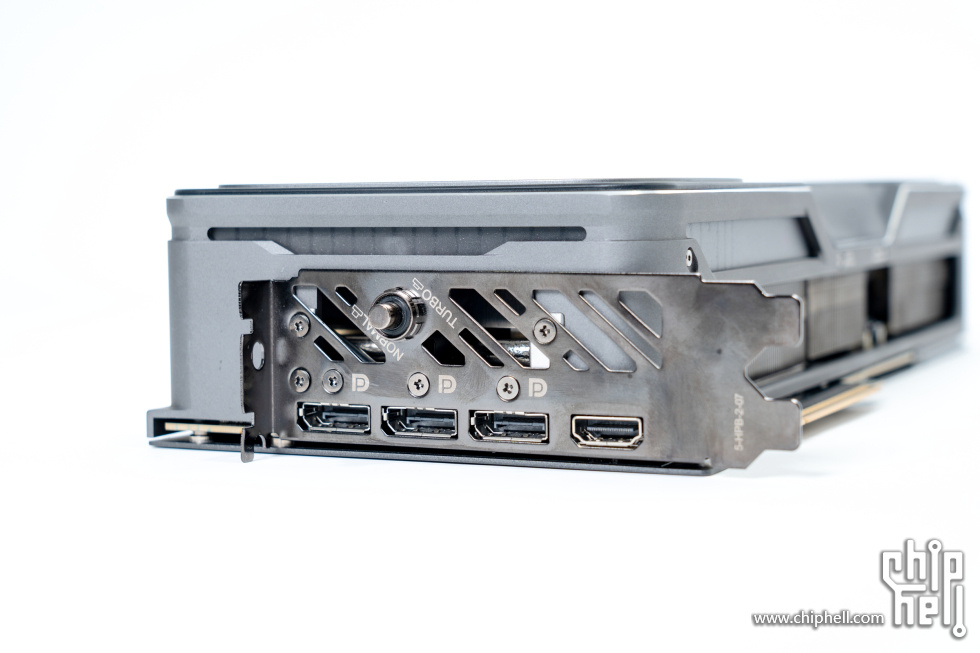

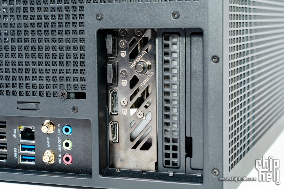

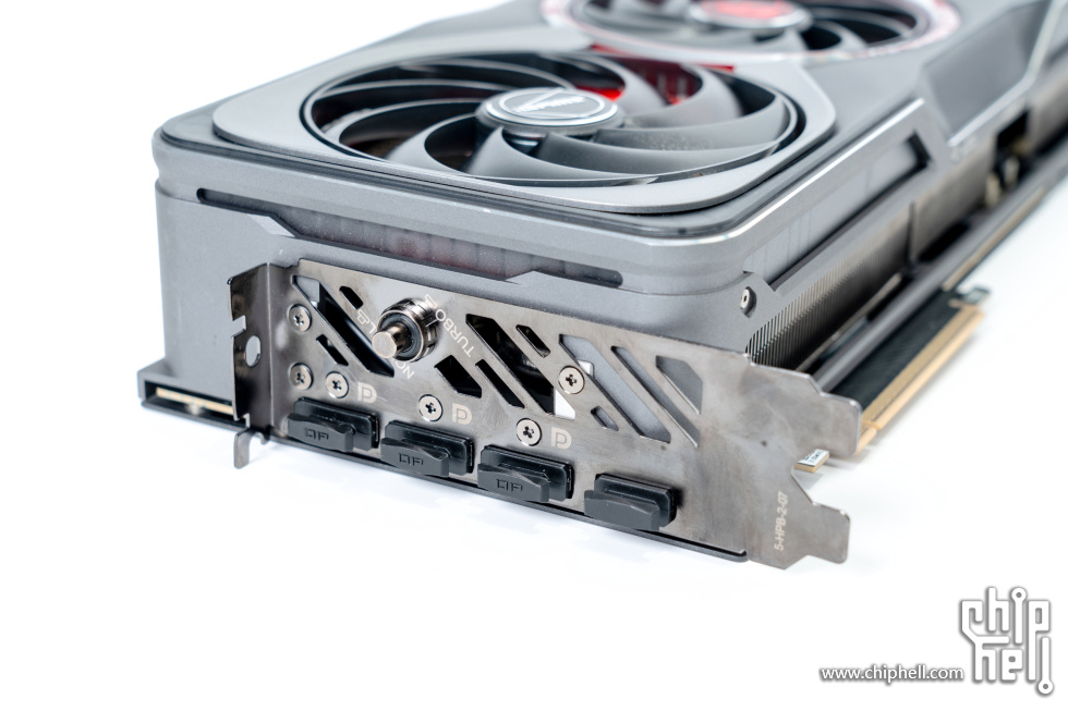

iGame RTX 5070 ADOC配置了3个DP和1个HDMI,在挡板的二槽位上有七彩虹特色的TURBO按键,在断电状态下按下即可激活。
我的**酸手真的是有点太严重了。不锈钢挡板轻松被拿下。

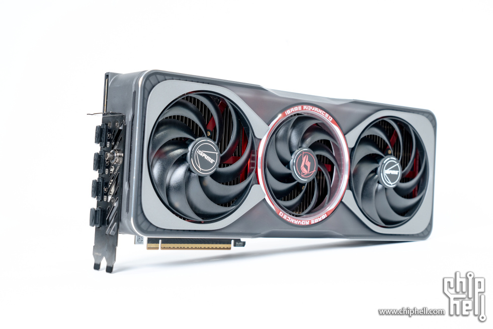

正面采用了磨砂透明装甲,三个双滚珠轴承风扇都支持智能启停,超过热限后,两侧的风扇逆时针旋转,中间带有ARGB灯效的风扇顺时针转。
这个角度可以看到红色的风扇框架,巨大的风扇尾端带有导流环,也能更好确保散热效果。
整个散热规模,压制250W的RTX 5070可以说是绰绰有余,而达到330mm的散热器尺寸,在选择机箱上也要注意是否存在冲突。

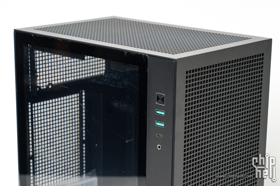

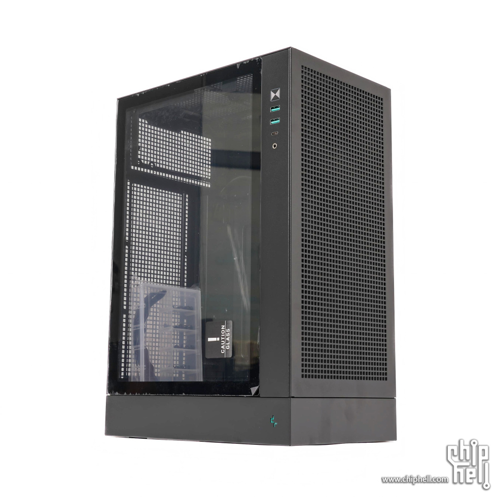

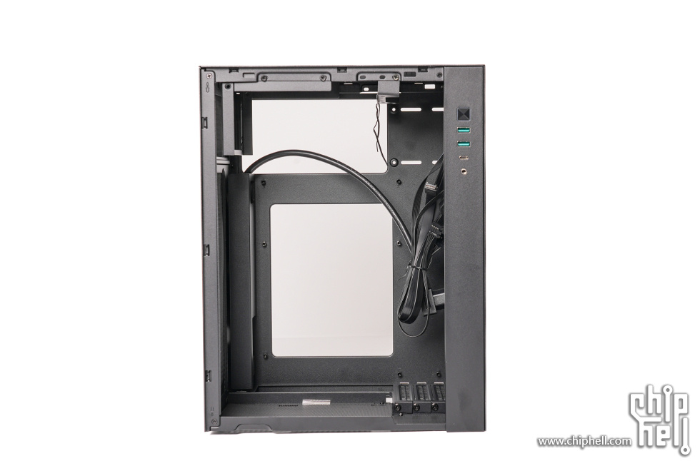

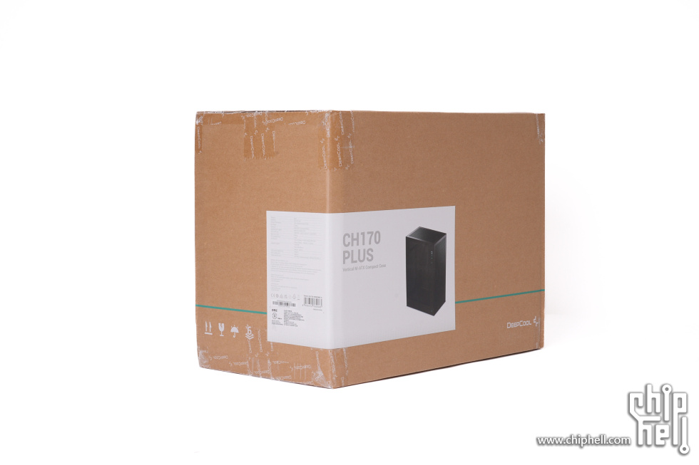

机箱的选择上,这次选择了九州风神 CH170Plus,一方面是之前CH160Plus给我留下了不错的印象,
另一个方面,是给他推荐了之后,朋友也觉得竖直摆放在桌面的形式更加战斗。

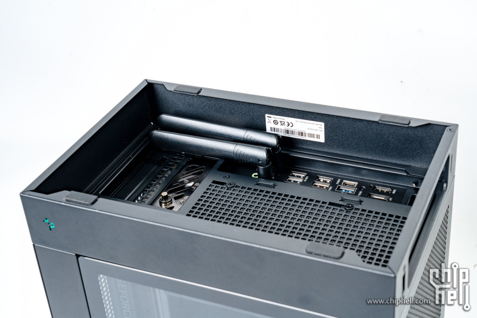

“直立行走”之后,IO来到了上部侧位,PWR_LED可以在战斗的氛围中提供快速定位IO区域的作用,战斗!
底部的支座和箱体连接等宽等长,不会出现突兀的突起,同步率很高。

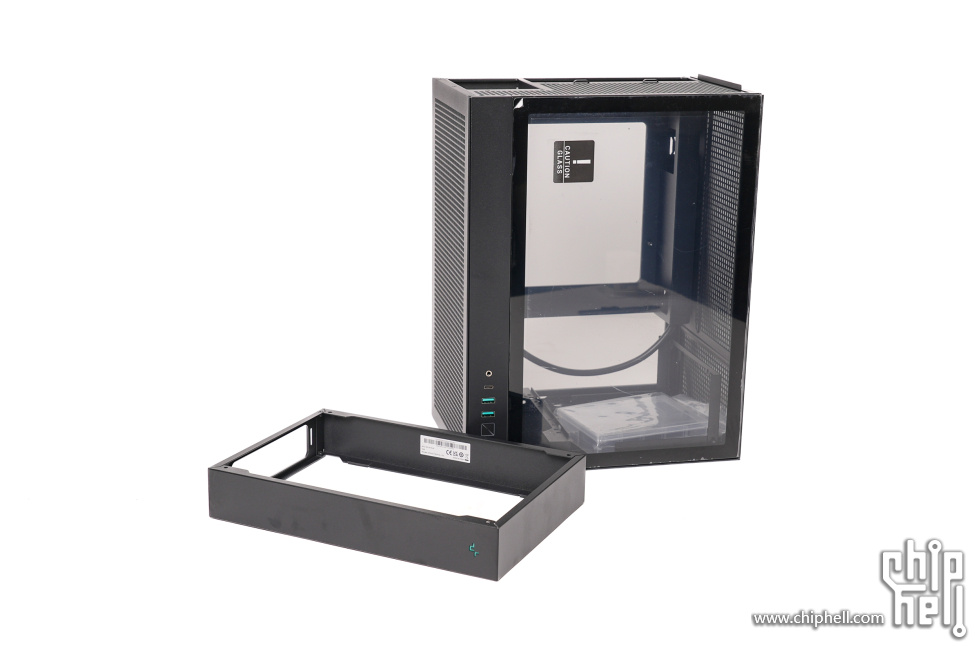

采用螺丝锁止的方式硬连接。
要拆机第一步也是要拧掉底座的四个螺丝。

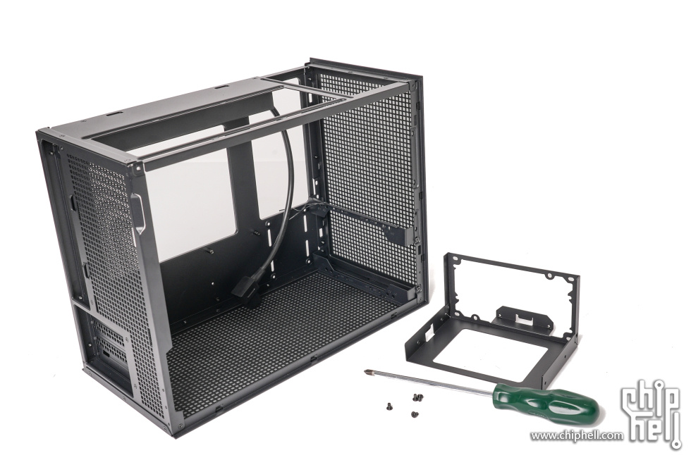

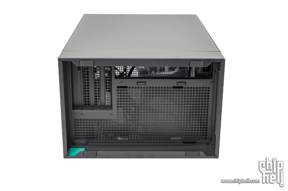

两侧侧板还是采用滑槽+螺丝的固定形式,还是非常稳妥的。MATX规格的机箱中,290x195x424.5mm的尺寸支持上能有164mm散热器+342mm显卡,属于是非常优秀的设计,特别是竖直机箱更是节省桌面空间,按照官方数据,站地仅为0.056平方米。

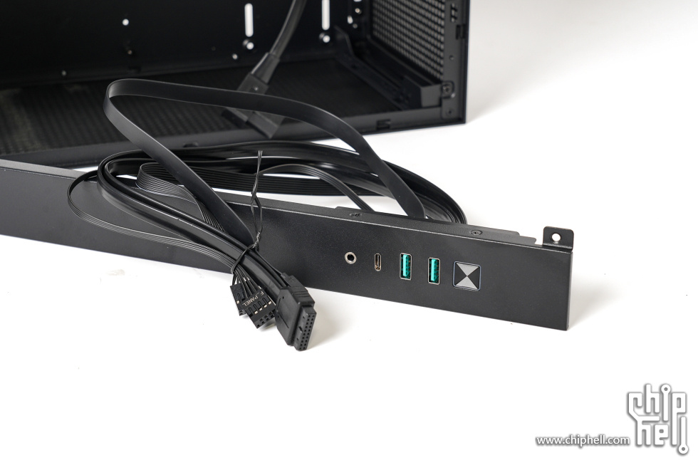

IO侧板的线材都才用了软扁线,方便布线,提供两个A口和一个C口以及一个3.5融合音频口作为扩展。

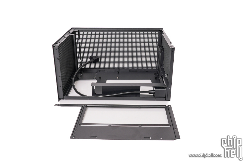

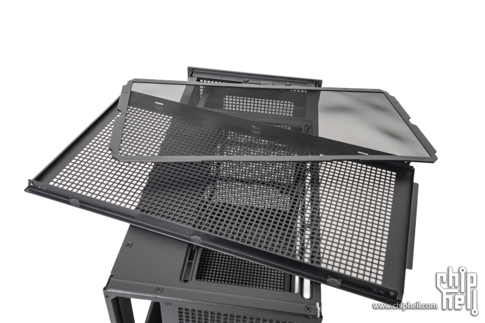

顶盖和水冷架都是螺丝固定,水冷支持240规格,拆装更方便。

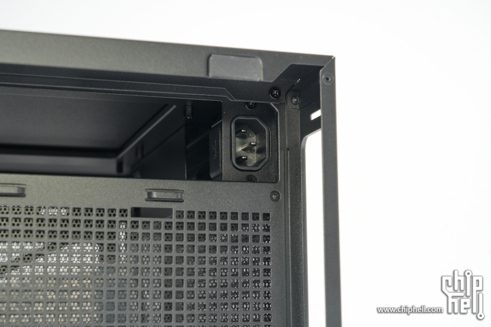

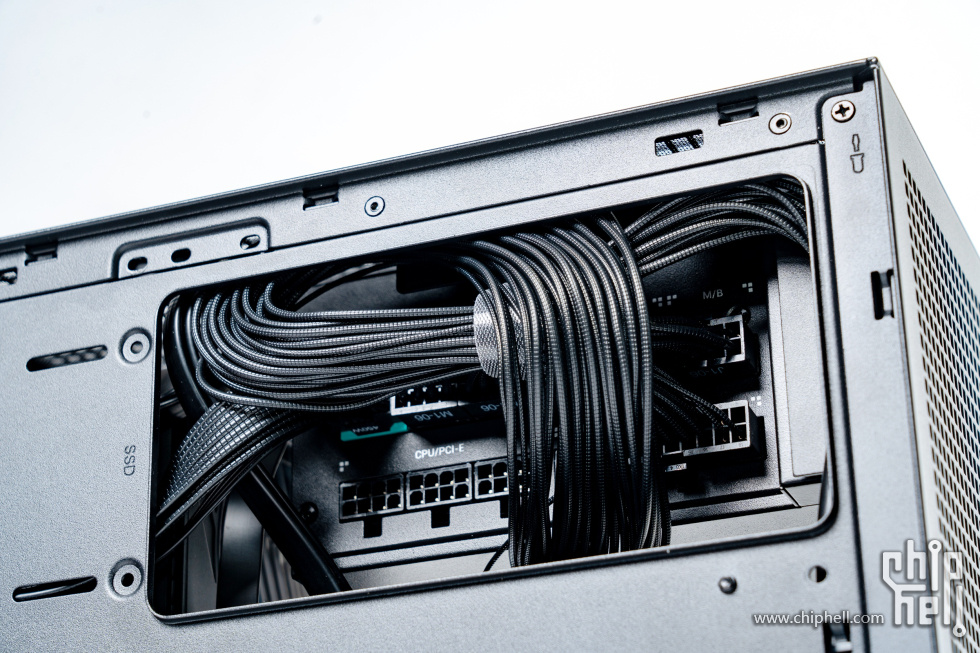

电源架在横梁上做了额外的弯折,提升电源吊装的稳定性。
AC线提供了专门的走线槽,在风扇线接口和CPU供电线集中的位置做了开孔,提供藏线空间。

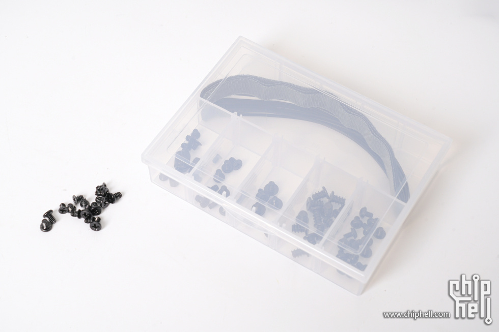

提供的螺丝套盒非常适合经常装着装着螺丝找不着了的我。

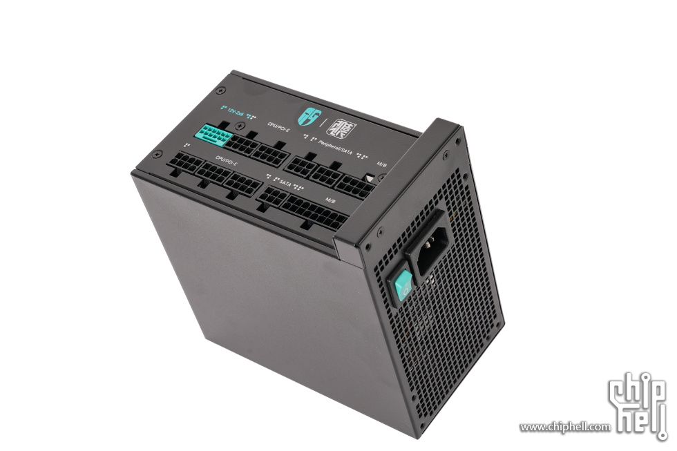

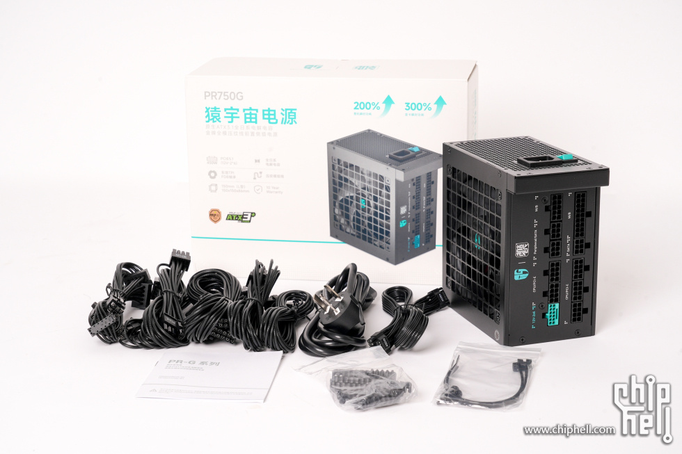

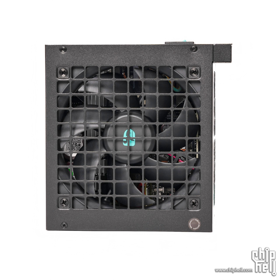

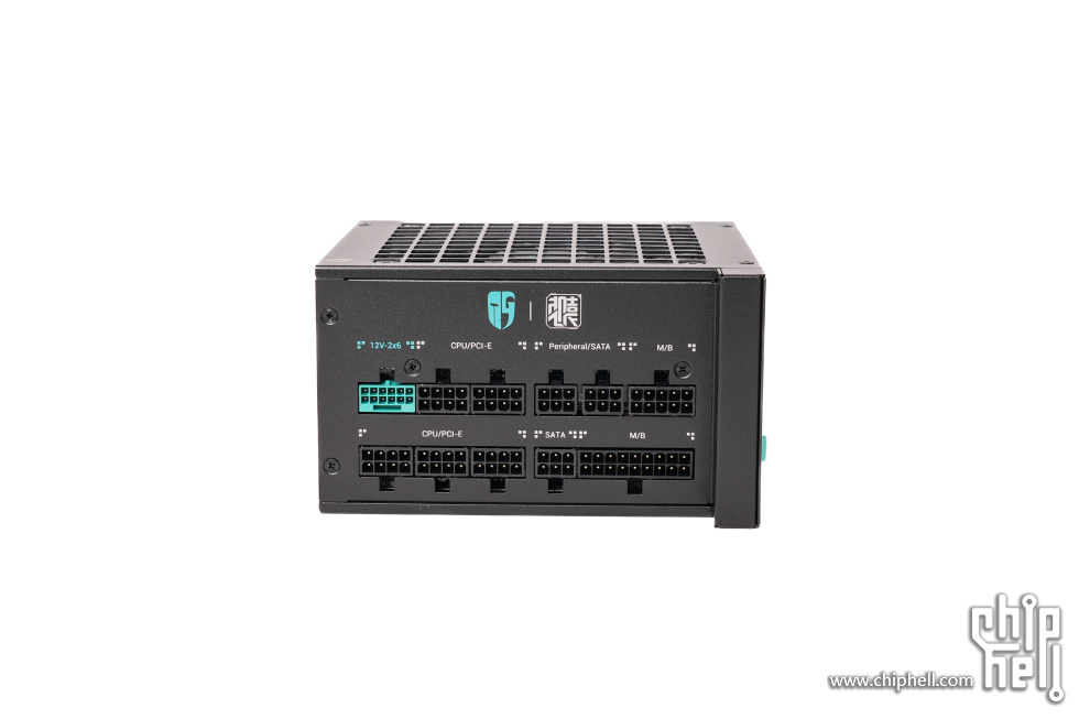

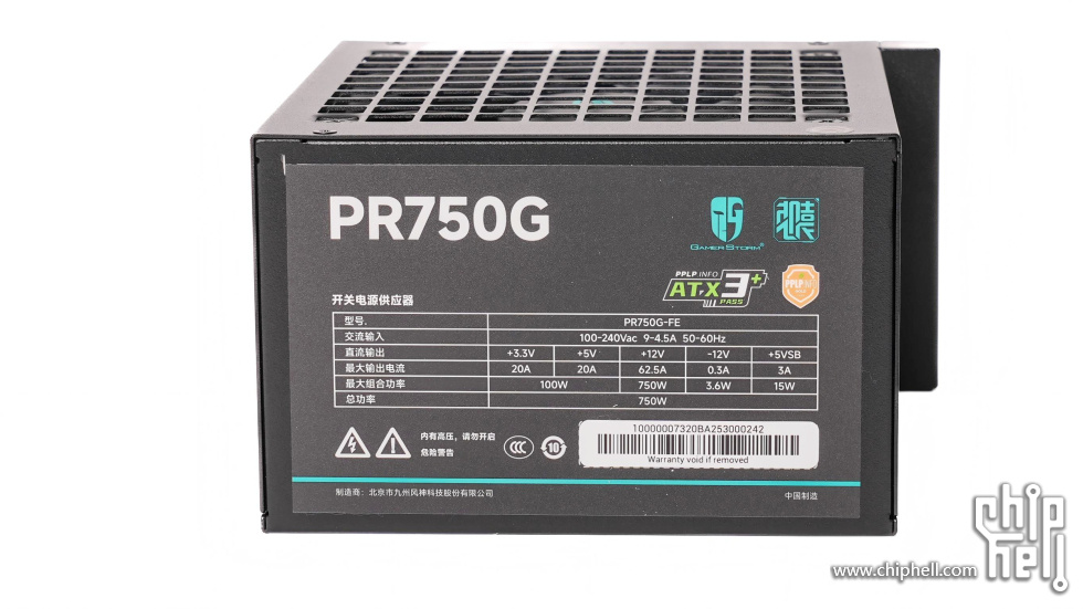

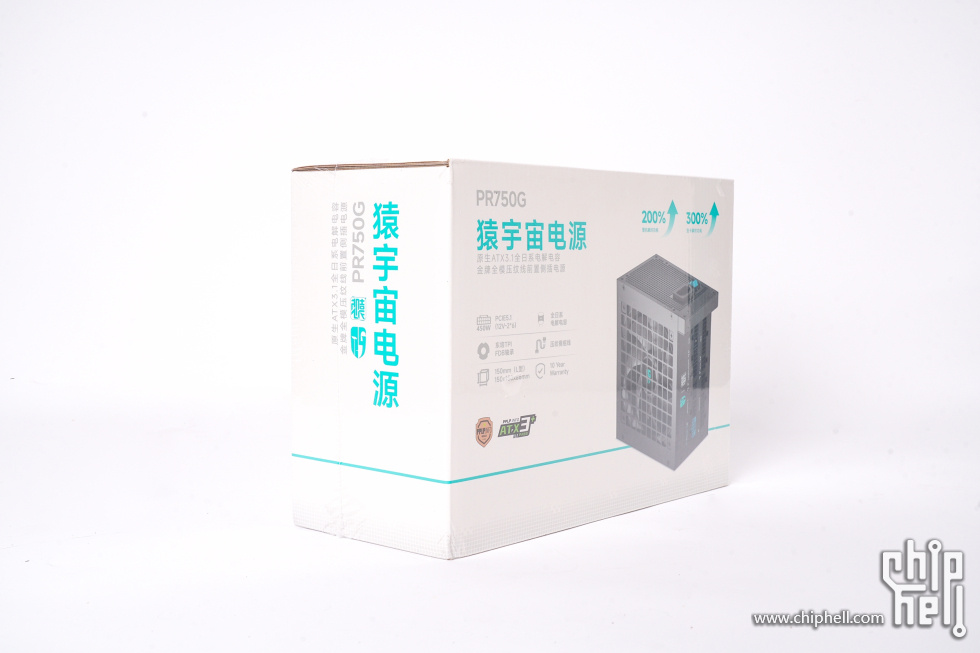

电源 九州风神 PR750G 猿宇宙电源
猿老师这个电源,绝对属于是前置电源机箱的黄金拍档,放在CH170Plus上,那就是定制电源(笑)
提供线梳这点好评。

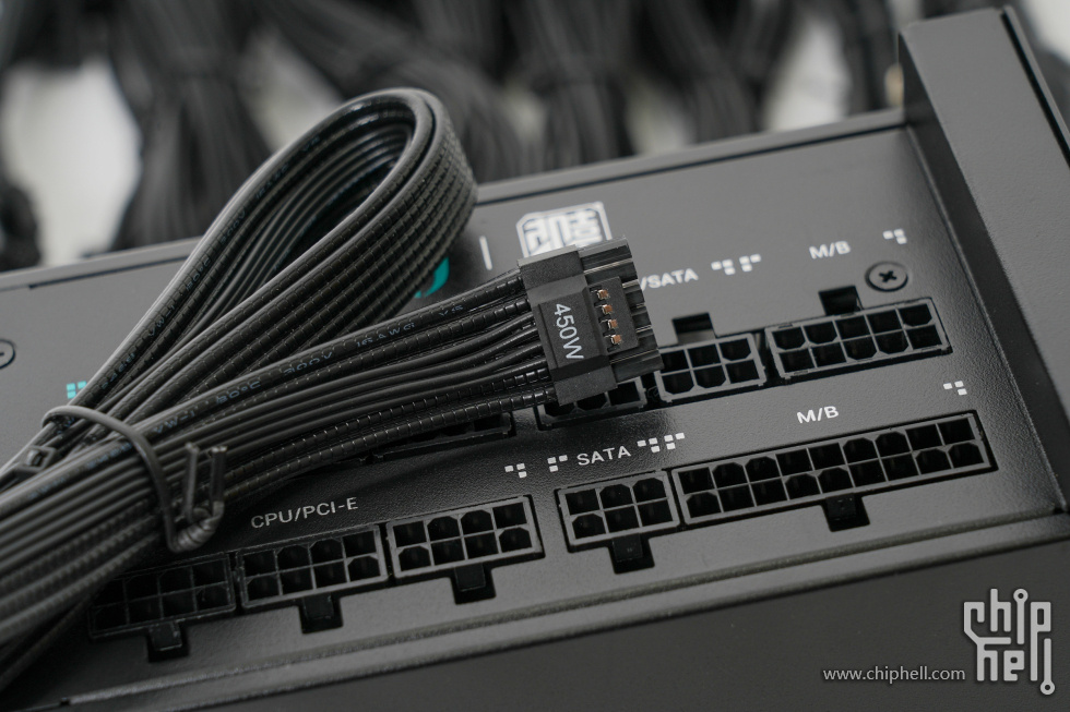

自带12V-2x6 450W线材,带动RTX5080都绰绰有余。
L型的设计相较传统ATX电源,既从出线方向上缩短的电源的长度,针对前置电源机箱,更加美观还能够提升兼容性,避免电源挡显卡的现象。
相较传统的SFX电源,可选的方案实际上也更多样化,电源舱内面积和风扇规格的增大,也能更好的降低散热压力,降低电源运行温度。
模组线接口设计上,PCIE+CPU共有五组,能满足2*CPU+3*8Pin的搭配组合。
通过PPLP.info金牌认证的猿宇宙电源,按照老猿自己的介绍,一切的诞生来自于他10年前的一个奇思妙想,能走到现在成为现实也不容易。

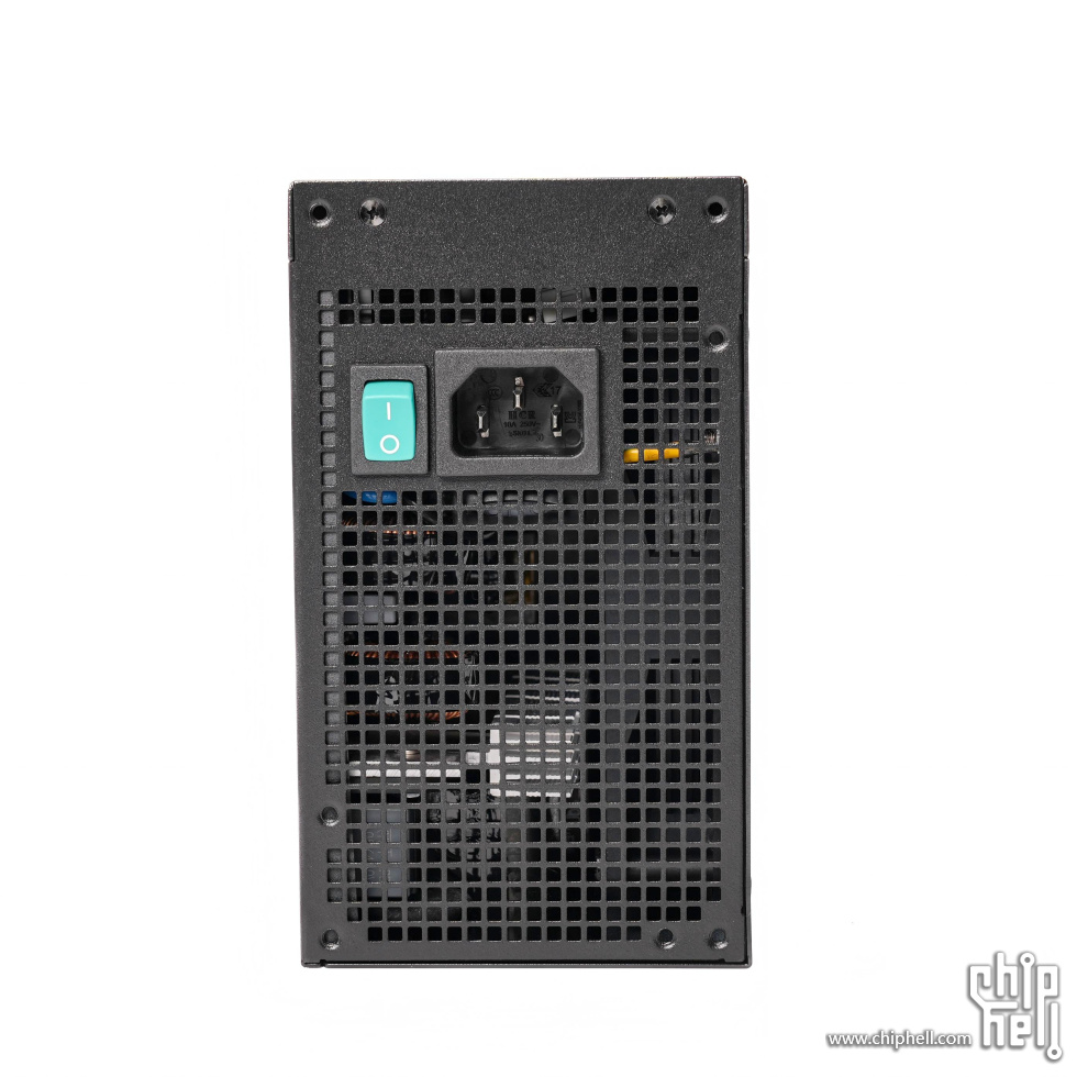

电源插口和开关放在中间,避免与电源支架产生冲突,提高对各类机箱的适配性。

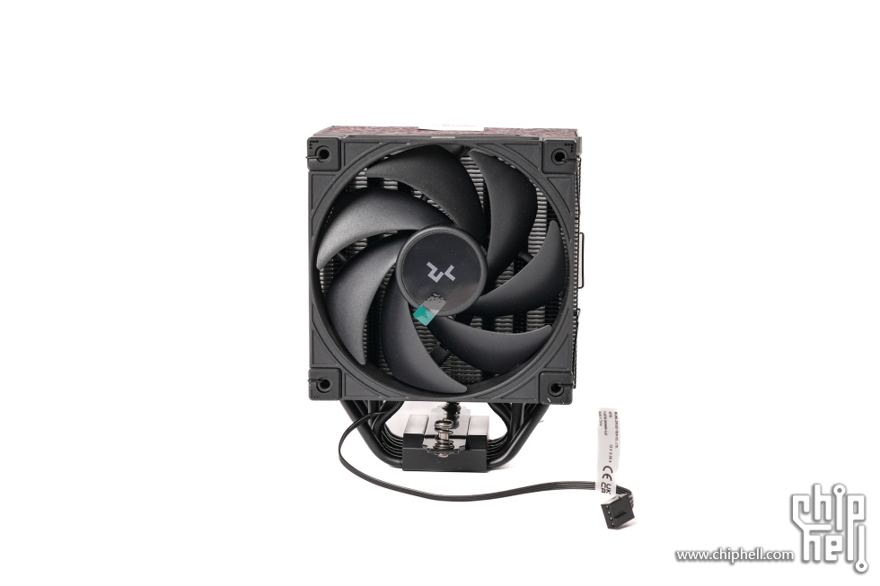

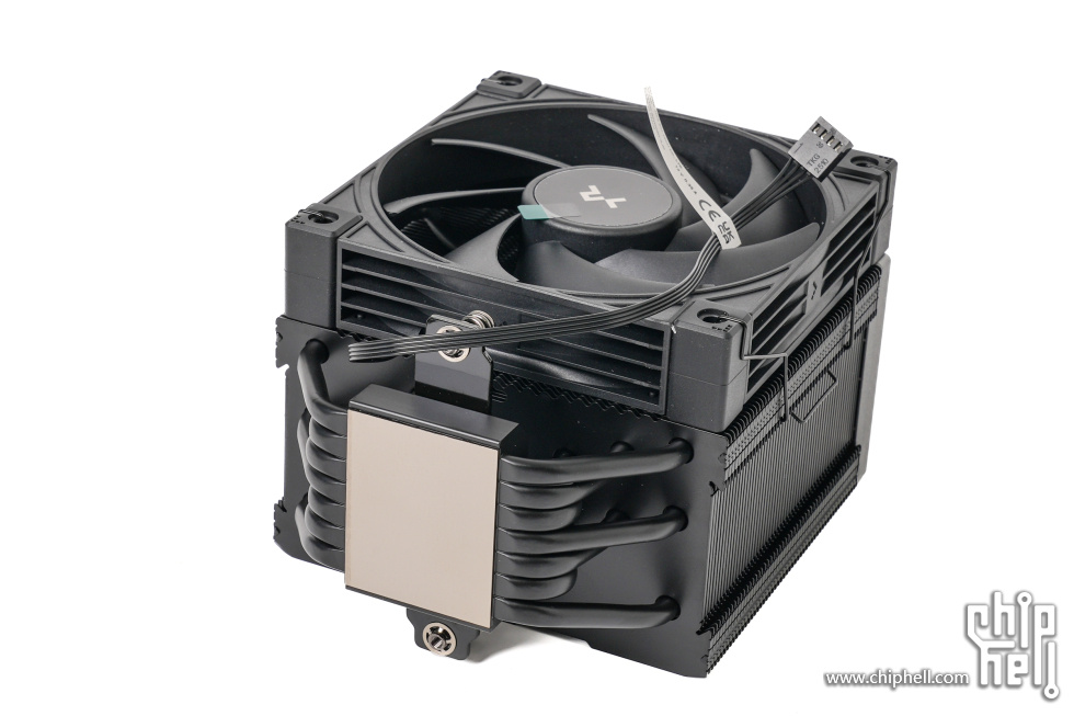

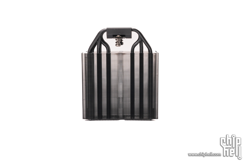

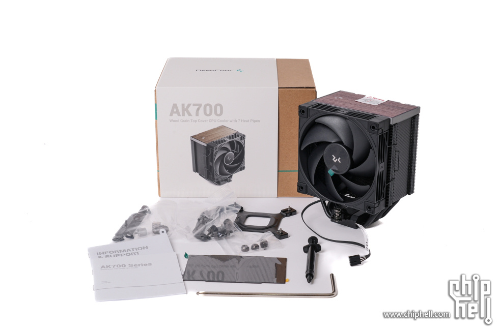

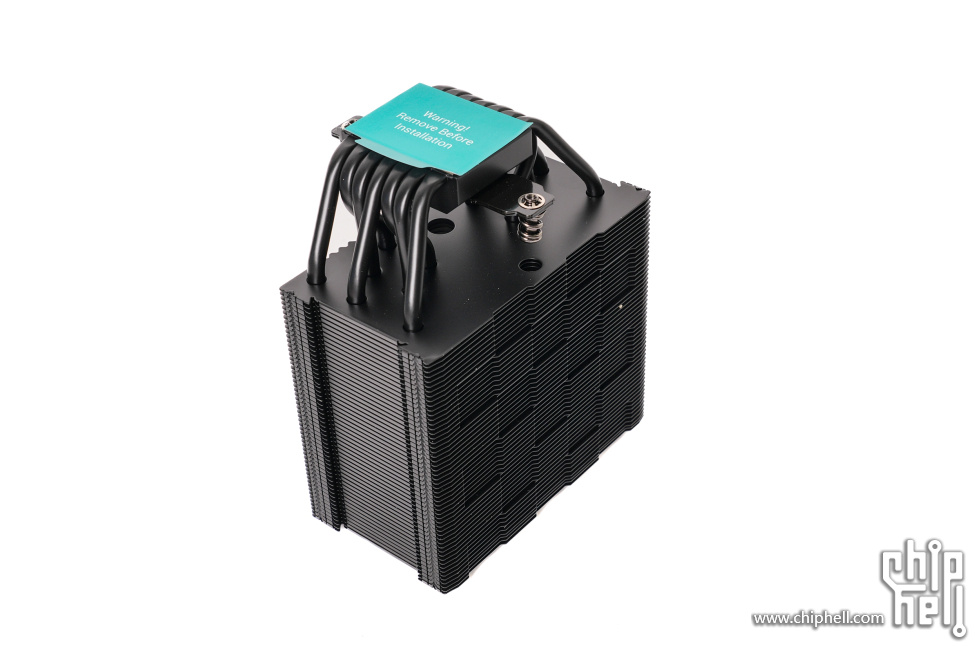

散热这次选择了更硬朗,更具战斗风格的风冷,九州风神 AK700 单塔 暗夜木纹版
为了适配大型单塔塔体的安装,提供了长杆螺丝“撬棍”。
单塔高度157mm,绝大多数机箱都可以轻松适配安装。

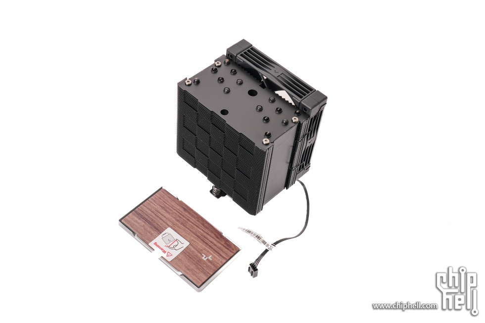

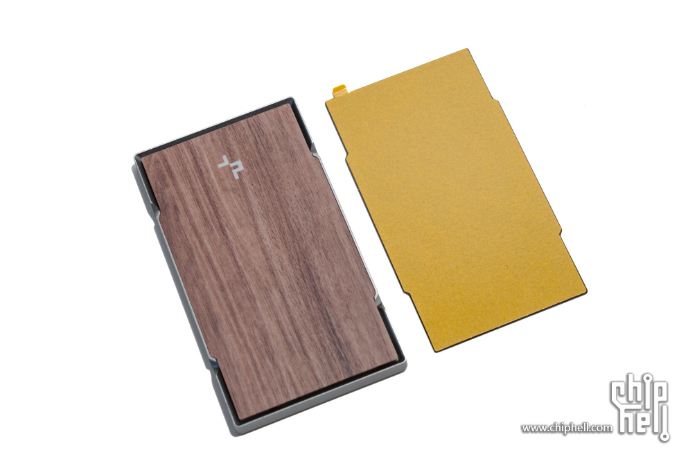

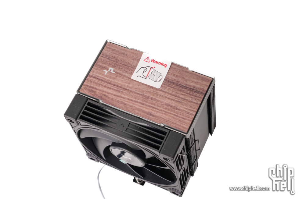

塔体尺寸126x98x157mm,塔体上部的装饰采用了类似转印的木纹顶盖,
还额外提供一个黑色碳纤维图样的顶盖贴,可以按照需求替换。
使用的是背胶形式,后期应该就不好再撕下来了。

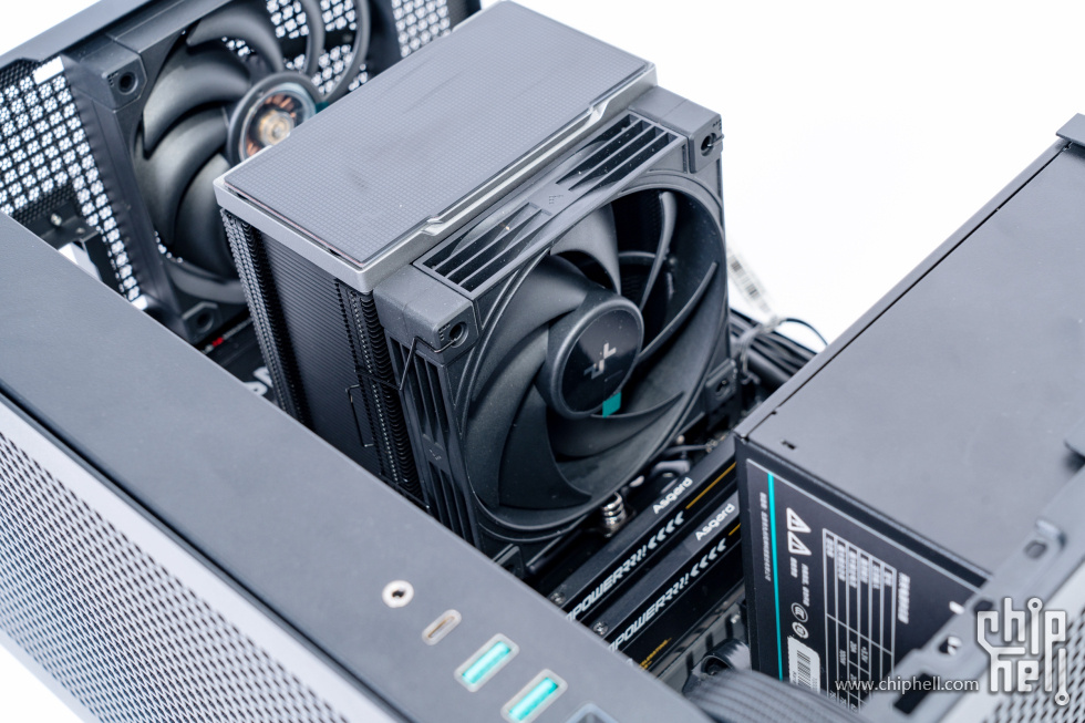

按照提示掀起顶盖,能看到热管按照2+2+3从内向外排布。
散热鳍片排布整齐,和7热管一起形成了当下少见的大型单塔设计。

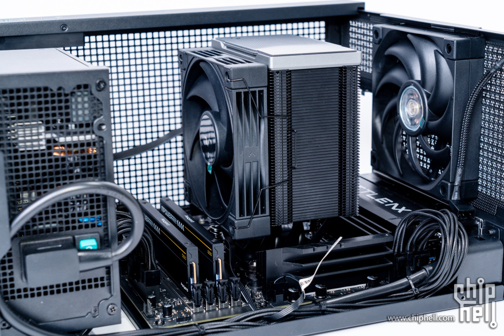

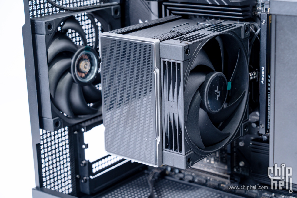

塔体设计采用了一些巧思,从照片当中可以看出,热管自底座展开后向后延伸,形成了前短后长的塔体设计,也是为了在保证前进风12025风扇安装上之后也尽量减少对内存的干涉。
这个角度更加明显,九州风神家算是目前最执着于死磕直触的厂家,他们目前这个技术叫做CTT 2.0,从工艺上看确实漂亮。号称能压制285K和9950X3D,也就是通吃A和I的家用机全系列,还是有点自己的东西的。白宫严选还是有点技术储备在。

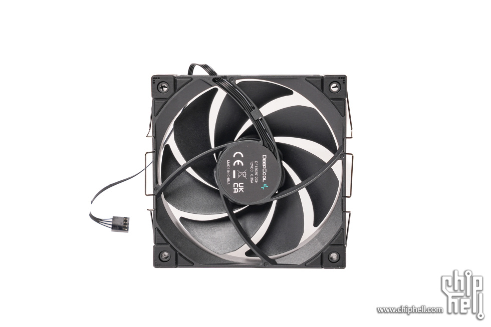

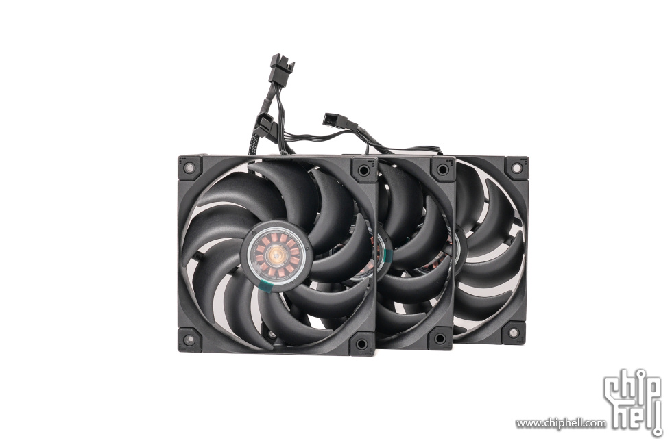

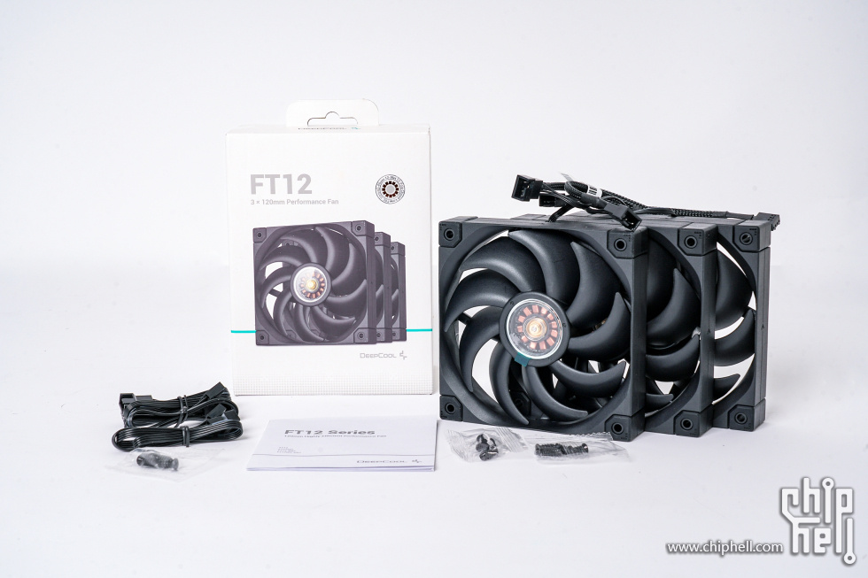

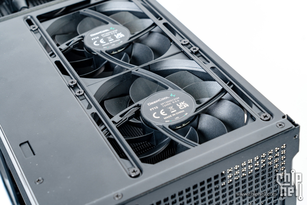

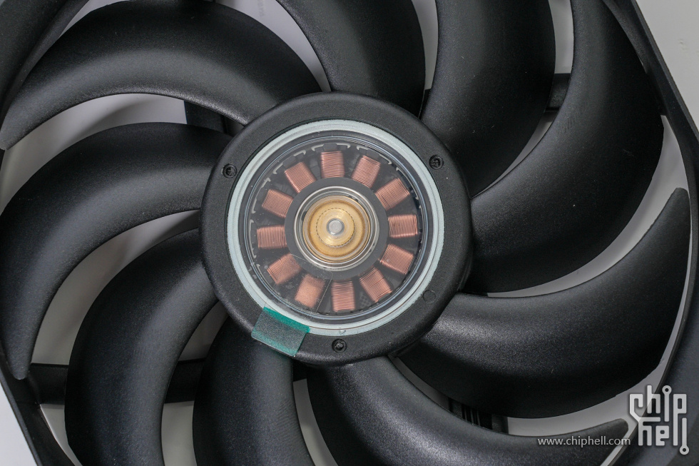

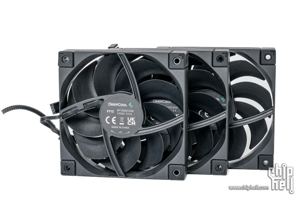

风扇采用了一个12V 0.35A的高品质风扇,在三相四极电机驱动下,通电后8秒内是自动反转除尘的,上次看到这个设计应该还是在军规星的显卡风扇上,一晃这都多少年过去了。

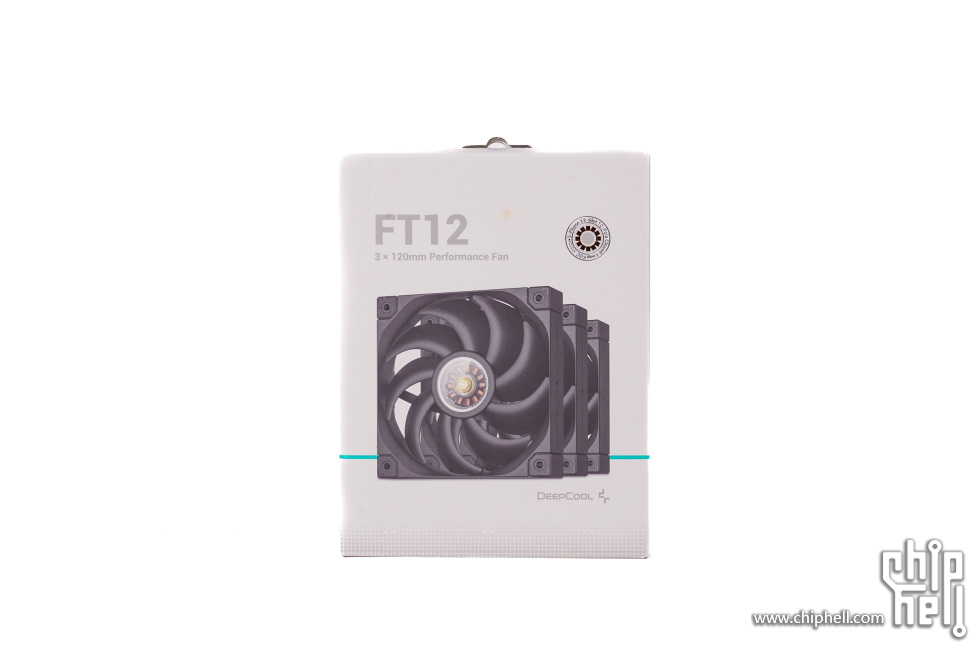

风扇是九州风神当下的旗舰FT12系列的三联包,我把我的FT12给他演示过高速转之后也就定下来了。
九州风神对这套风扇的打磨可以说是不遗余力的,可以说是堆料堆满了。
5年质保,单个净重就接近200克,堆料非常的猛,三相设计、十极十二槽、闭环控制,一大堆专业名词放在一块就是想让消费者知道,他,牛X。
自带光环的FDB轴承透明视窗,九州风神直接就给他起名叫钢铁之心。这里看扇叶还是很漂亮的。

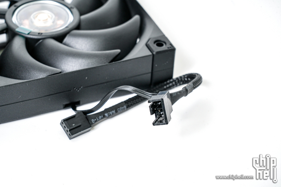

4Pin线都采用短线串联的设计,还配有单4Pin的延长线,减少杂乱。
12V 0.3A的规格,最大转速2150RPM,风量75CFM,风压4.2mmAq,噪音小于等于32db。还提供5年质保,背部还提供一个关闭钢铁之心光圈的LED ON/OFF开关,试了下效果,还是把灯效留下了。

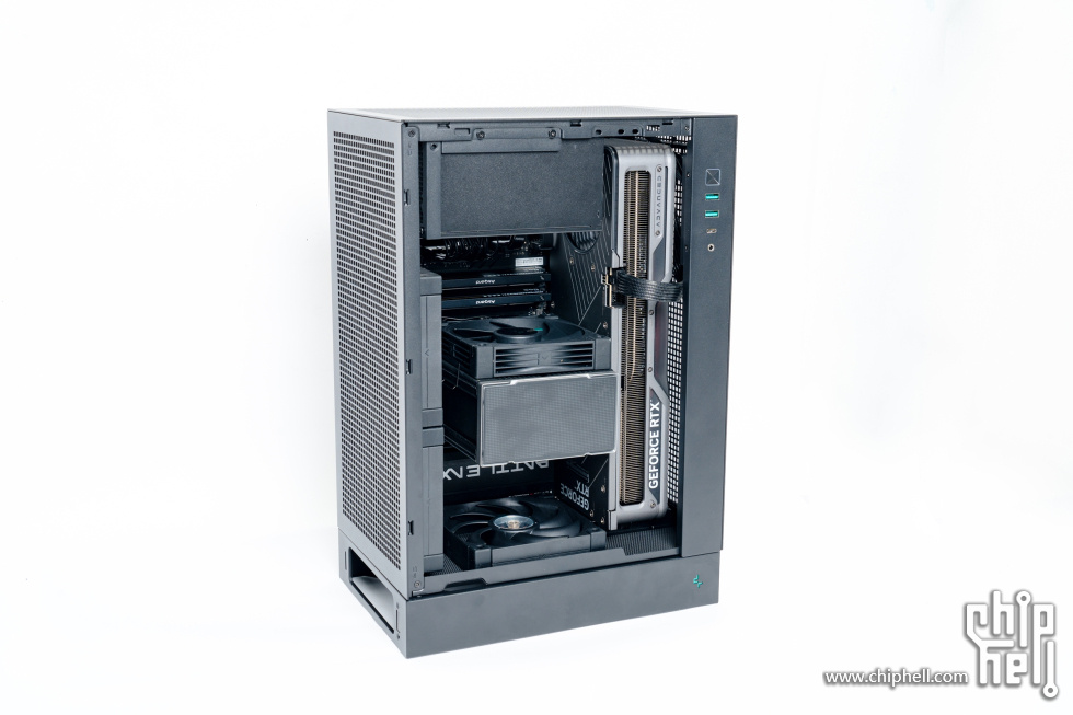

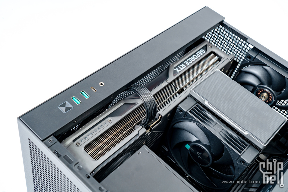

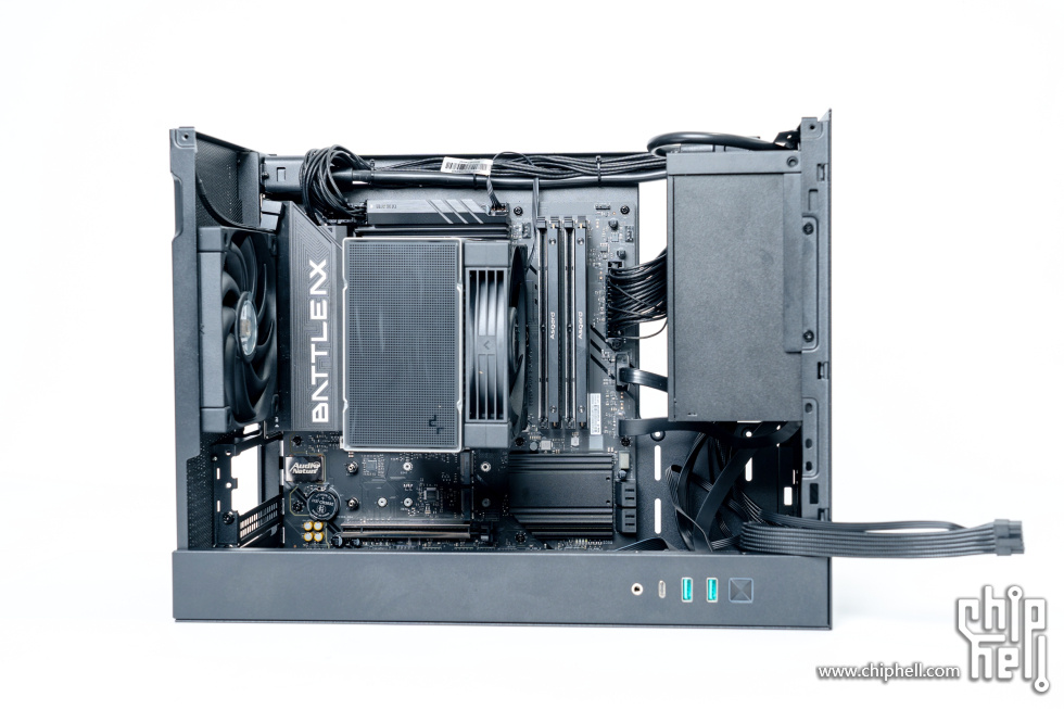

安装过程:

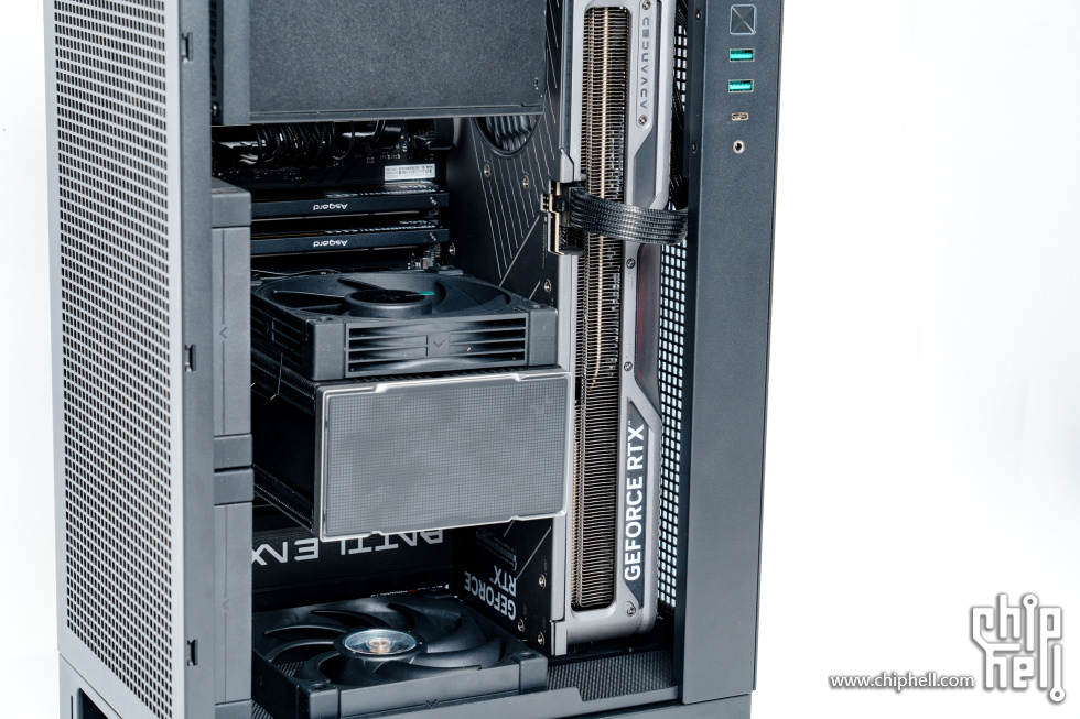

安装过程非常顺利,按照之前的经验,我没有使用AC电源的理线架,而是简单的捆在一块。还发现了一个开箱时没有注意到的小细节,在顶部散热片上,有战斧黑刃的激光蚀刻小彩蛋。
来个特写

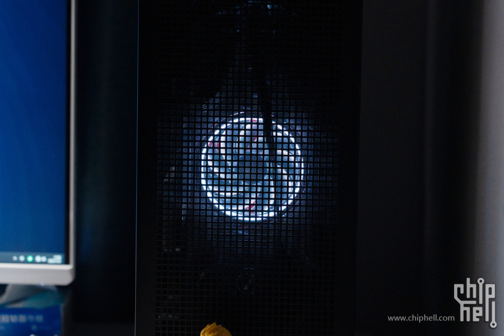

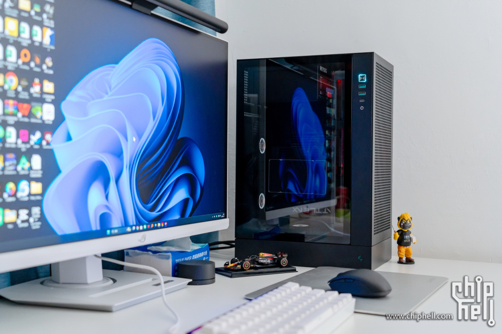

底座的尺寸基本上可以确保包括DP线在内的所有线材不会因头部过大产生干涉,船桨天线也是轻松规避。

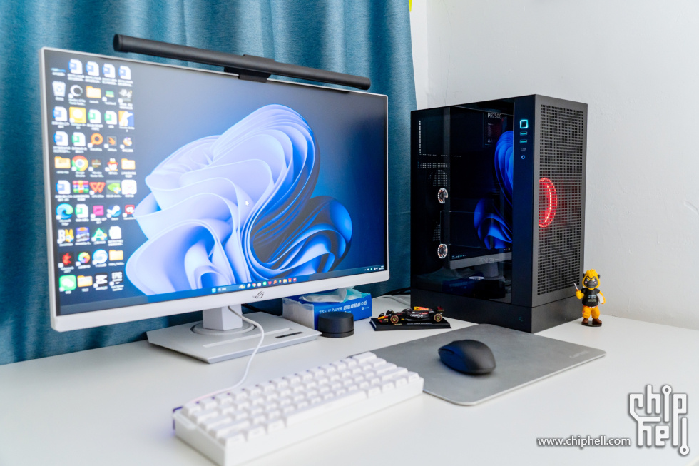

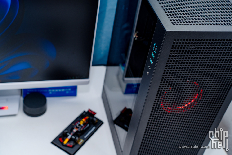

最后呈现上,确实节省桌面空间,竖装之后,ADOC的RGB风扇环变成了正面,充满了浓郁的战斗气息。

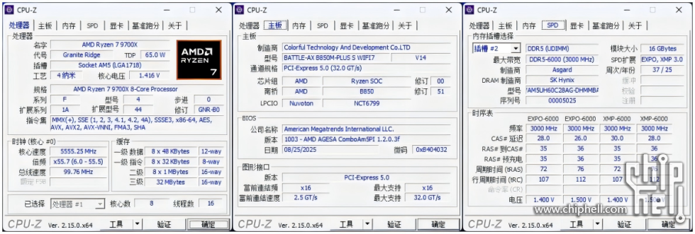

CPU-Z

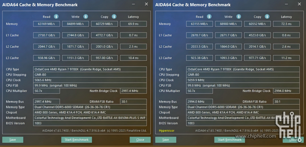

直接开始调用海尔达姆Mpower款的EXPO2 6000CL26 1.5V,通过开启Bios当中的抗延迟和高效模式内存延迟控制在70ns以内。开启虚拟化也在70ns左右。

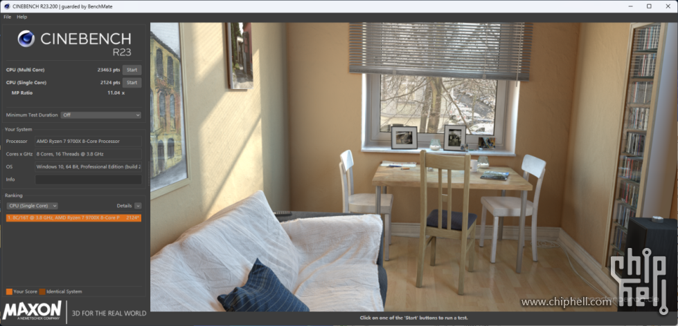

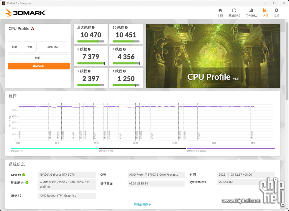

Cinebench R23

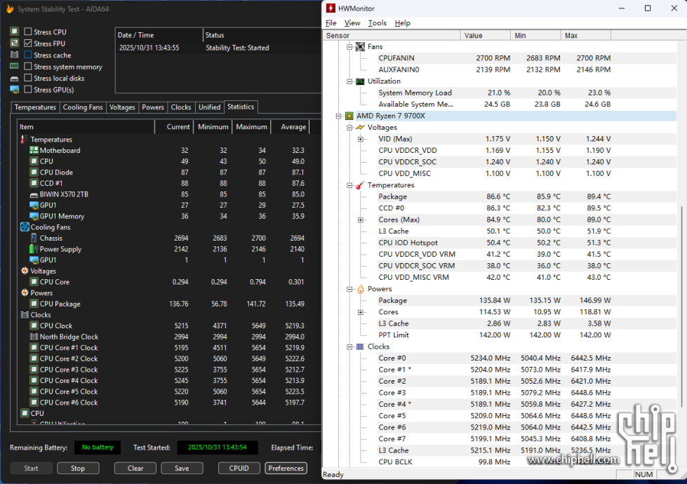

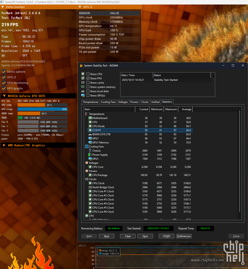

开启PBO+微调之后,可以控制在140W全核5.2G,此时温度大概在86.6度,说明AK700搭配FT12在解热能力上还是非常出众的,最初的考虑也是因为没有顶部进气,所以没考虑反叶方案,实际效果还是不错的。

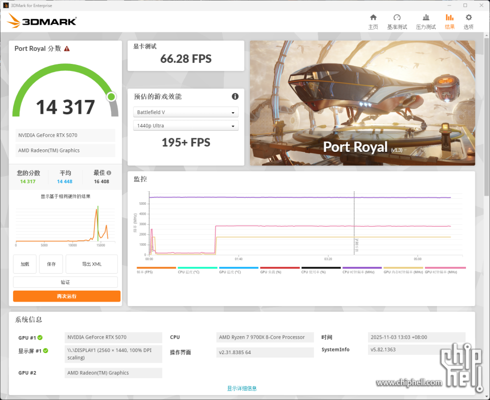

双烤之后GPU温度仅有66度,但是CPU的温度有所提高,基本摸到了95度的温度墙,但是140W稳得住,主频没有降低,降温表现非常不错。

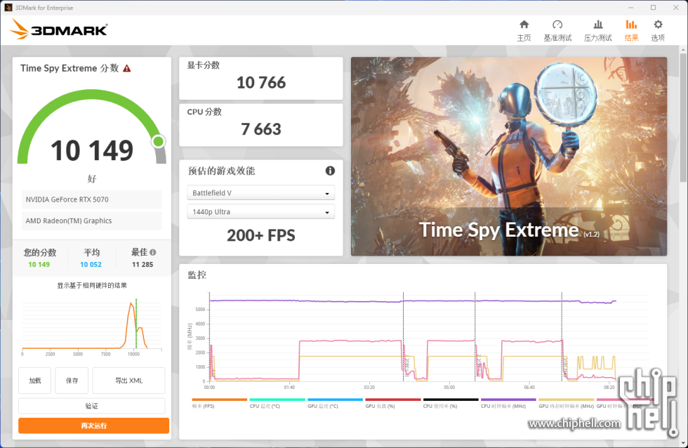

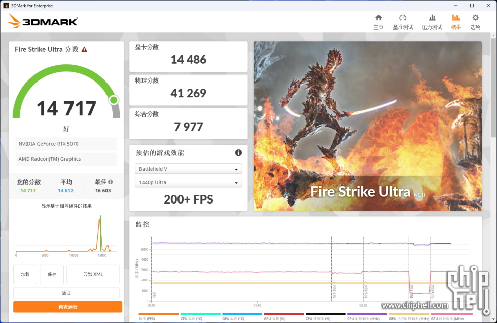

3DMARK

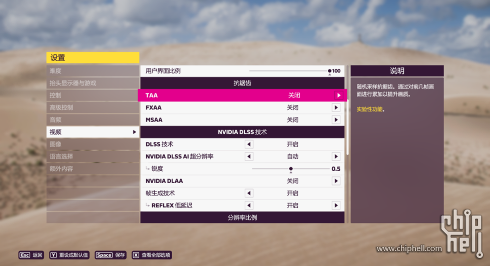

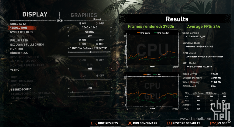

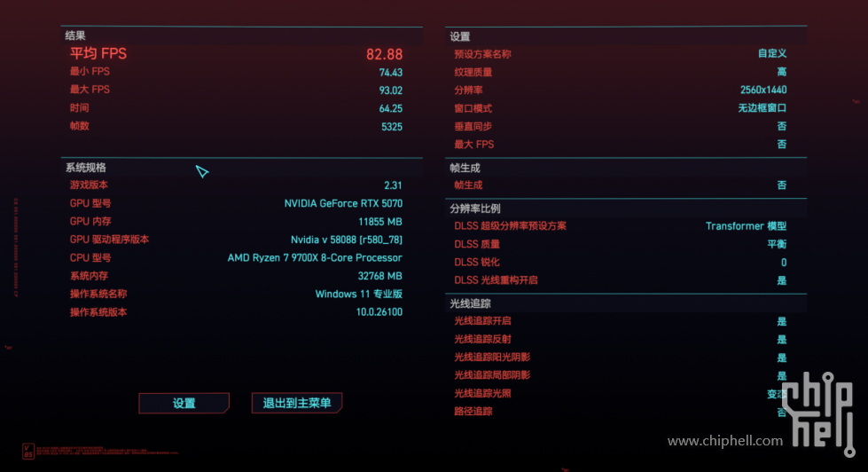

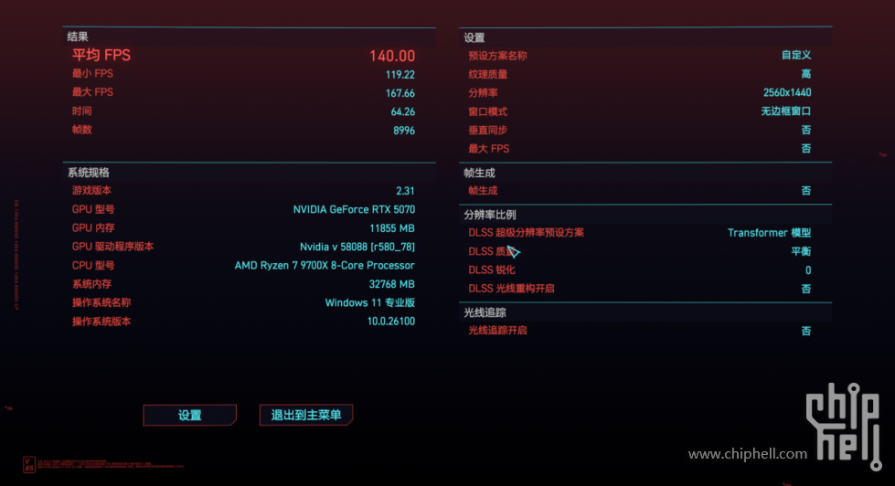

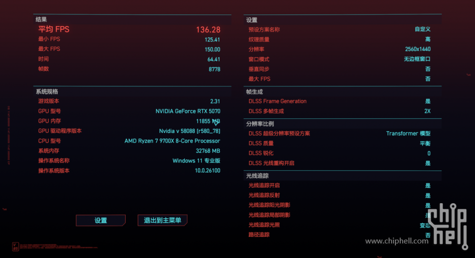

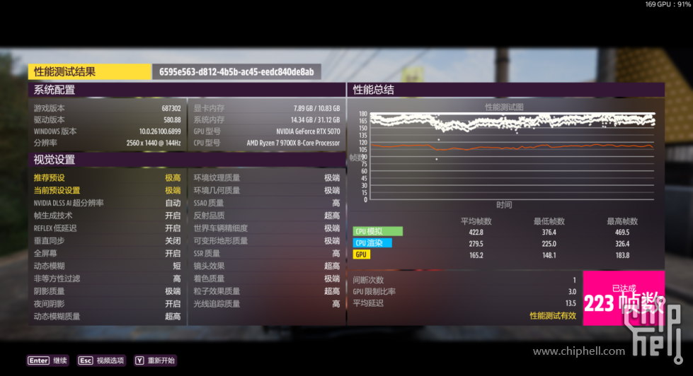

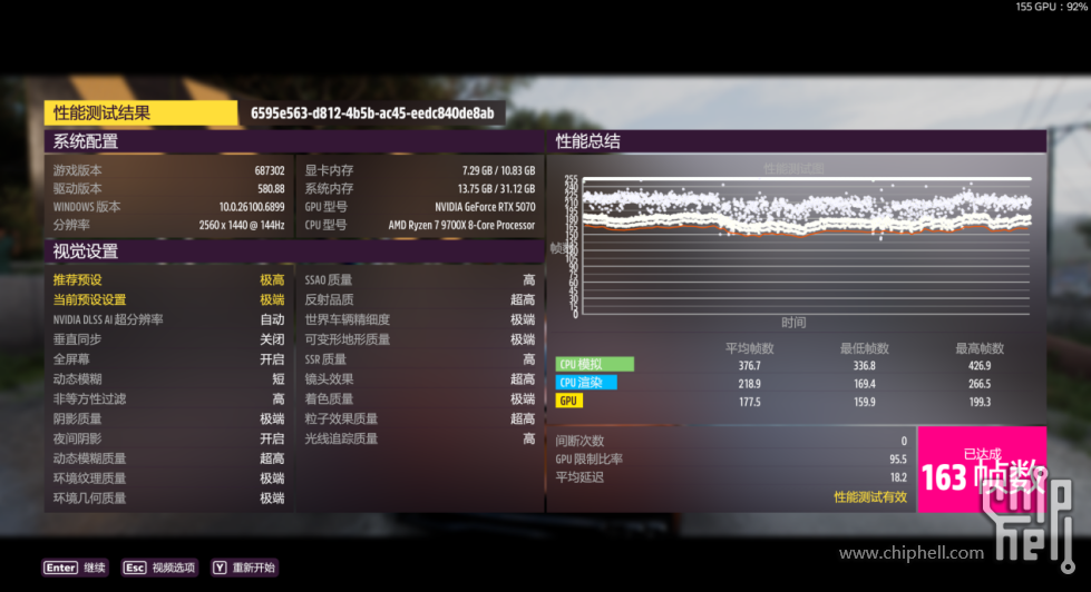

赛博朋克2077、古墓丽影和Forza 5在2K最高预设下均有优质表现,同时,2077最高预设开启光追效果也是能稳定在60帧以上流畅游玩,搭配帧生成更是有60%+帧数提升,效果立竿见影。
