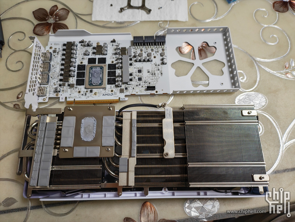

点名批评盈通,9070XT花嫁的原装硅脂半年时间就衰减到没眼看了

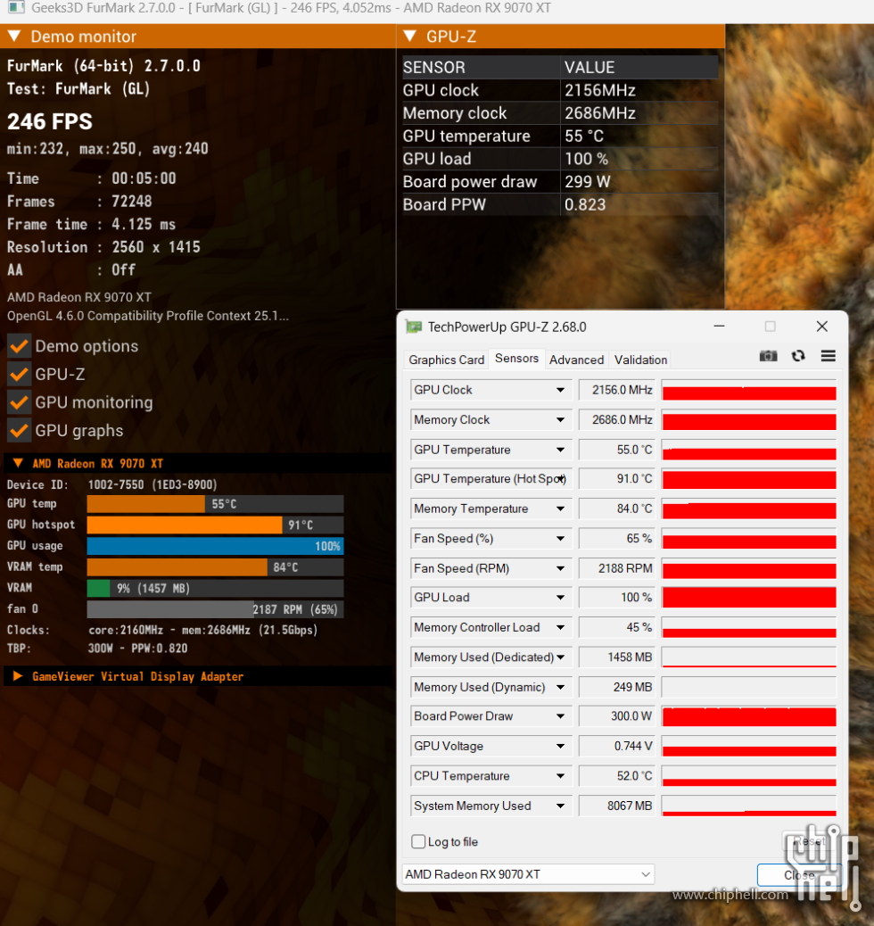

这是4月份刚上机时候的烤机温度,风扇1800转就能把热点压制在80度左右,作为丐版表现相当亮眼

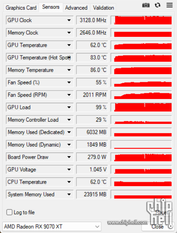

这才用了半年,在室温更低风扇转速更高的情况下热点依然飙到了90度以上,热点跟核心的温差也加大到36度
问了波售后,返厂更换硅脂需要10天起步,并且换的硅脂依然是原装的垃圾,也就是说半年后情况照旧,忍不了,放弃保修自己动手
原厂硅脂硬的跟干泥巴一样,铲了一点下来用热风枪吹了下,有所软化,感觉是劣质的相变

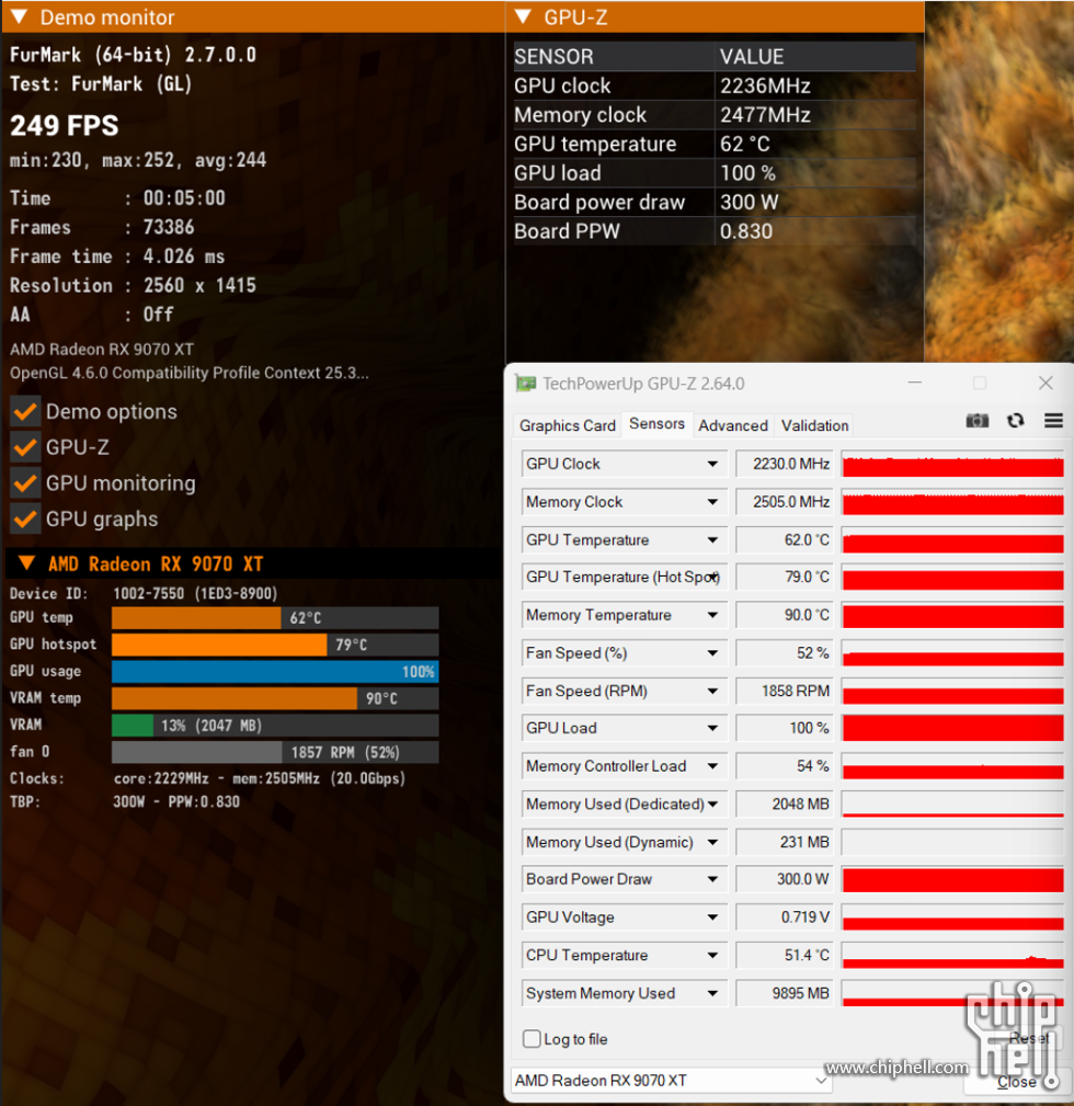

导热垫不做更换,只把核心硅脂换成信越8117,再次烤机,舒服了

发表于 2025-11-6 23:25 | 显示全部楼层
你这个gpu频率有点低啊?
发表于 2025-11-6 23:28 | 显示全部楼层
mofeielva 发表于 2025-11-6 23:25
你这个gpu频率有点低啊?
你撞功耗墙后频率也会下来
发表于 2025-11-6 23:29 | 显示全部楼层
laittty 发表于 2025-11-6 23:28
你撞功耗墙后频率也会下来
我负压-60,频率-200 ,明天试试甜甜圈

看布局好像瀚铠超合金,请问显存导热垫应该用多厚?
 楼主| 发表于 2025-11-6 23:50 | 显示全部楼层
你这个gpu频率有点低啊?
游戏里3170,甜甜圈必然降频,和FPU降频一个原理
 楼主| 发表于 2025-11-6 23:52 | 显示全部楼层
显存1.5mm,电感2.5mm,mos2mm
发表于 2025-11-6 23:55 | 显示全部楼层
OK,谢谢~~~~~
发表于 2025-11-7 01:14 | 显示全部楼层
我也准备拆卡了,瀚铠超合金,虽然是新卡,但是热点抽风受不了
另外看图,楼主你这卡好像也有核心接触不均匀的问题,跟我手上这卡一样,靠近PCIE插槽一侧,也就是下半部分会翘起来。拆卡顺便看看是不是设计上的通病,

发表于 2025-11-7 08:33 | 显示全部楼层
你这个gpu频率有点低啊?
甜甜圈大压力烤鸡就是这样的,频率上不去是因为很容易就撞功耗墙了。要想试出高频率得抗锯齿拉满。

发表于 2025-11-7 08:48 | 显示全部楼层
你用啥硅脂长期高温都会衰减,无解的。原厂给你的也是硅脂,漏这么多出来不可能是相变,那玩意薄的跟纸一样

二次元同好握爪,我的卡是9070XT水着,最近也感觉散热效率下降了。水着跟你的花嫁电路板是一样的,散热器稍微有点变化,不知道导热垫跟花嫁是不是一样高。

 楼主| 发表于 2025-11-7 15:46 | 显示全部楼层
Pickle 发表于 2025-11-7 08:48
二次元同好握爪,我的卡是9070XT水着,最近也感觉散热效率下降了。水着跟你的花嫁电路板是一样的,散热器 ...
PCB一样,散热规格一样,唯一有区别的就是外壳

发表于 2025-11-8 11:49 | 显示全部楼层
8117虽然优化了直触耐久,但硅脂还是和7950相变有差距
a卡还给看热点,n卡50系都不给看了
