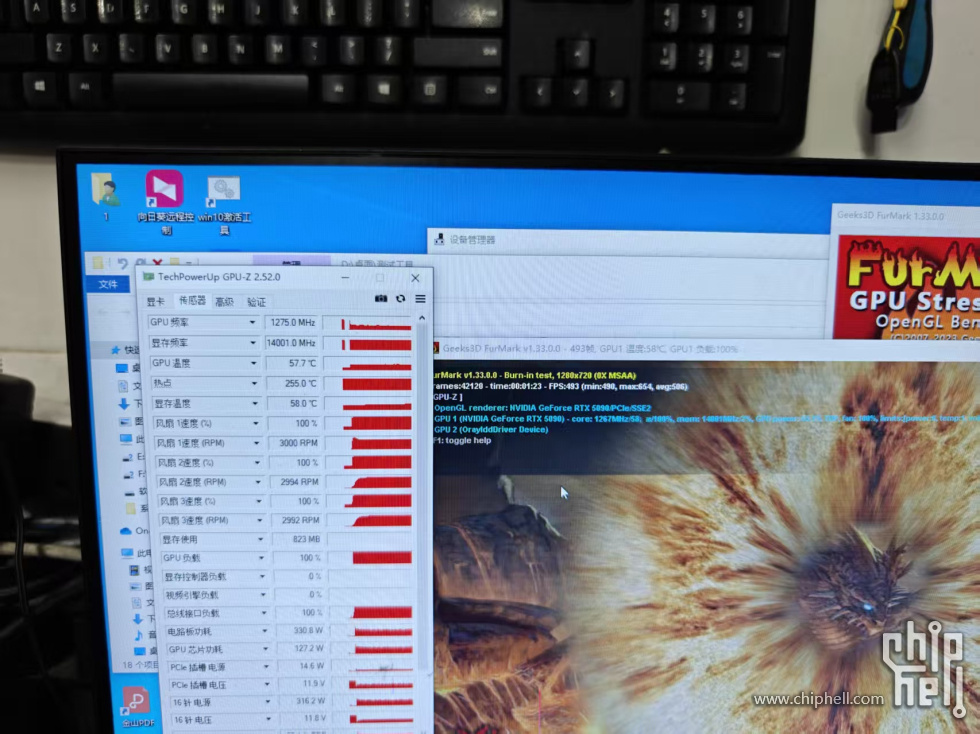

刚买到的时候跑甜甜圈可以完整跑到600w功率,2317MHZ和220FPS,过了几个月发现玩大型游戏会黑屏,风扇满速度旋转,然后发现comfyui也一样,查了所有网上资料后没找到解决办法,突发奇想打开furmark测试,发现最高只有300w功耗,1350MHZ和135fps,温度58度。
所以我找客服送修了,送修一开始说返厂一个月,后面又说他们在国内自己修就行,修回来后一开始测试又可以到600w,好像是修好了。但是过了两周,我发现达芬奇4倍高清化时候会黑屏,虽然有点怪但是没当回事,觉得是达芬奇的问题,后来发现comfyui跑wan2.2也会黑屏,我就知道问题又回来了,现在又是只能跑380W功率178fps1870MHZ,跟某东扯皮中。
有没哪位老哥遇到一样的烂事,电源是振华1300金牌,显卡全程默频运行没超过

发表于 2025-11-7 12:29 | 显示全部楼层
你电压都11.8了你还觉得是显卡问题不是电源问题吗

 楼主| 发表于 2025-11-7 12:31 | 显示全部楼层
但是在朋友店里测也是一样结果
发表于 2025-11-7 12:34 | 显示全部楼层
qq50486787 发表于 2025-11-7 12:31
但是在朋友店里测也是一样结果
你朋友店里多少电压?都低就测下16pin接口内阻啊

 楼主| 发表于 2025-11-7 12:40 | 显示全部楼层
11.9,第一张图那个就是,只是压缩了
发表于 2025-11-7 12:41 | 显示全部楼层
你的热点温度为什么又200多度,

发表于 2025-11-7 13:07 | 显示全部楼层
黑钢 发表于 2025-11-7 12:41
你的热点温度为什么又200多度,
有热点的是老版本gpuZ乱给的数256-1,5090不给看新版本的贴图里没有。

发表于 2025-11-7 17:05 | 显示全部楼层
我也感觉你这个像电源毛病。
我前段时间也是无故黑屏,不管玩游戏还是桌面挂机都黑过,不过我的电源是老海盗船的Hx1200i,用显卡自带的一分四转接的七彩虹5090D,后来用hwinfo看16pin电压只有11.9v,然后直接换了首席玩家1300w的电源,使用16pin原装线,电压稳定12v以上,从这以后就再也没黑过了。
楼主要是有条件的话不妨也换个电源试试。

发表于 2025-11-7 23:26 | 显示全部楼层
满载电压略微波动下降时正常的,11.8v并不是关键问题。
