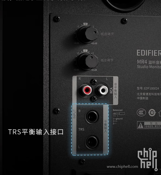

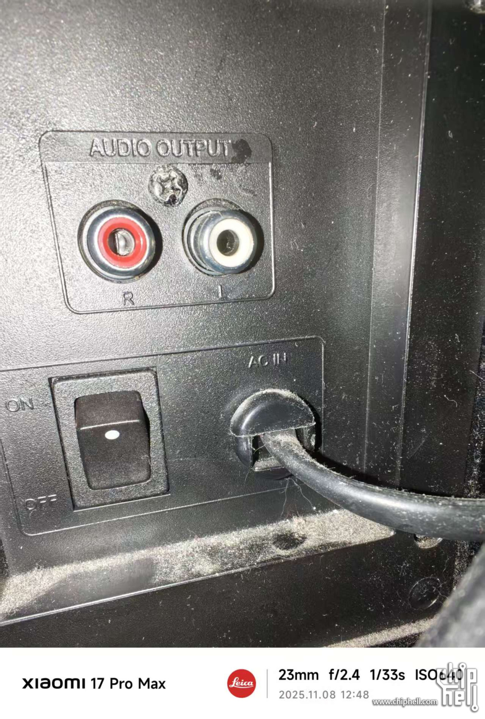

今天买了MR4 又把老音箱的低音炮一起用上了,
现在连线方式是 电脑USB口 接小尾巴 ----   低音炮3.5口接 小尾巴 3.5口   -----  低音炮的2个莲花头 跟 MR4莲花头对接  , 是这样接法吗?  还有就是MR4的低音是不是设置成0就可以了

如果低音炮输出的只是信号,那么可以接给MR4。如果原来的低音炮输出的是电源給两个小音箱,那么就不行。就要弄个信号一拖二,从声卡把信号分开。
还有么声卡如果是有多声道的,比如说集成声卡5.1,那就直接把低音炮接到低音炮声道上,然后把声卡设置成2.1。

那估计我的低音炮不是只输出信号的 ,现在有个老创新A5创新声卡可以用,如果想用信号一拖二 有什么可以推荐的品牌型号吗
