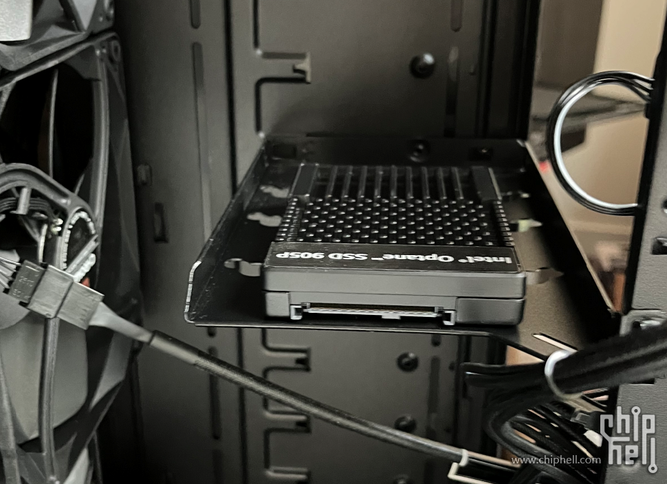

求机箱大神推荐几个机箱,能够:
1. 把15mm的2.5寸U2固态盘放进去
2. 关键:有风扇直吹散热U2固态
3. 能通过SFF8643-U2线或者M2-U2连接线,优雅连接U2硬盘接口
4. ATX主板,能装5个以上3.5寸机械盘(机械盘不强求风扇),最好是塔式。
我知道可以在PCIe插槽处安装U2固态盘,而且信号也可以直接从PCIe插槽走,PCIe风扇支架淘宝也很多,甚至有一个插槽同时解决硬盘支架和风扇支架的产品(但是其实宽度会占用两个槽)。无奈PCIe插槽要插显卡阵列卡,太挤了,所以还是想把U2硬盘放在标准硬盘位上。

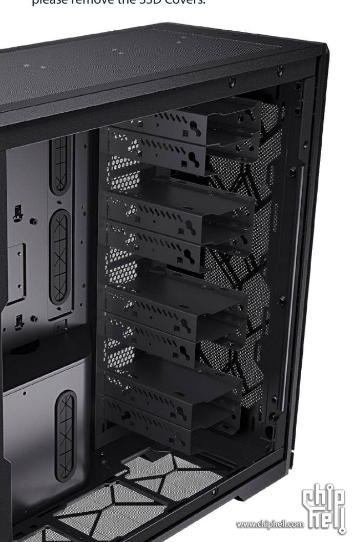

之前用的Meshify 2 XL,前面板风扇直吹没毛病:
Meshify 2 XL 手册截图
Meshify 2 XL 手册截图
但是发现如果用Intel原装的M2-U2线,因为U2接口是直头的,会关不上侧面板,如果插上接口,接口线缆会比侧面板突出:
U2安装实拍
U2安装实拍

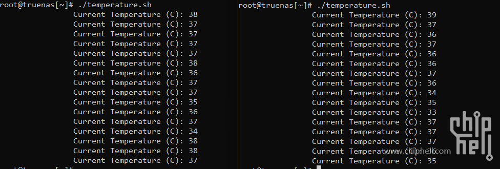

我的proxmox主机,u2主机,hdd主机都是追风者620
u2最多放了16块
曾经考虑过用Meshify 2 XL,放弃原因是比620贵....
当前室温27度,2台620每台16块sas hdd
A->B复制时的温度
1台前3个14cm风扇800转
1台前4个12cm风扇950转
静音散热防尘吊打盘柜

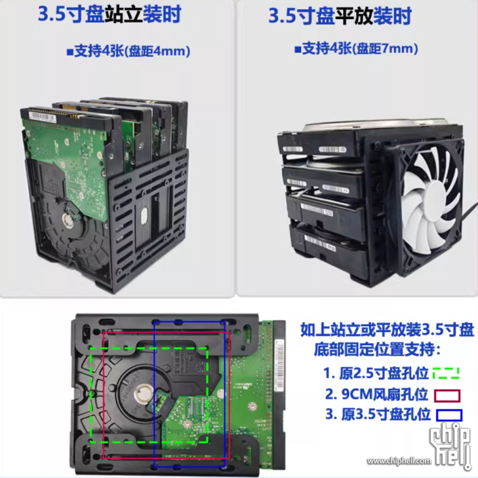

你的情况可以不上Meshify 2 XL硬盘托架螺丝
淘宝买磁吸螺丝,硬盘往里面固定

研究了一下这个ENTHOO PRO 2 TEMPERED GLASS(产品型号:PH-ES620PTG),确认一下:
1. 对于U2盘来说,最优散热肯定是从侧面进风直吹,就像上面的图那样,主板支架面是可以换成进风网格的。
2. 硬盘U2线需要从玻璃面走,从下面的买家秀图的2.5寸孔位来看,给直头U2线的距离是足够的?(下面这张图的硬盘线是从主板架那一面走的,我的需求是要反向装硬盘,毕竟主板支架面要装网格和风扇的)

磁吸螺丝学到了,我本来想搞个淘宝硬盘架来达到移动螺丝位的目的
