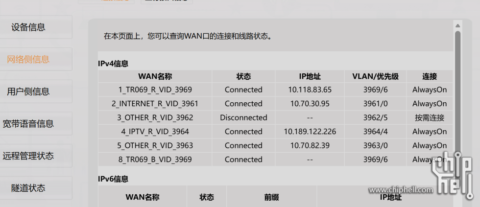

我原来的FTTH套餐就4个,到IPTV那里就结束了。
但是今天新装的华为F50,他多了2个配置
OTHER_R_VID_3963和TR069_B_VID_3969
请问这两个配置是做什么用的呢?
如果我用7015改桥接,这两个配置我还用自己1比1复制过去么?不是已经有TR069_R了么,为什么还要有个TR069_B?桥接这玩意做什么用?OTHER到底干嘛用的?北京联通有IPTV配置

发表于 2025-11-10 02:59 | 显示全部楼层
只要3961就行了
iptv的话加上3964和组播3996或4000

R类型的是route路由模式,B类型的是Bridge桥接模式,具体有没有效果不清楚,可用7015尝试改桥接且只要internet和iptv参数,看看网速正常否,且运行一段时间看看电信会不会给你打电话说后台监控异常之类的话,没有反馈就没有问题

我多方找人了解了一下,TR069_B似乎是桥接给子机使用的。桥接光猫的话这个确实用不着这个配置。剩下的就是那堆Other不知道做什么用的了,不过注册设备的话,这些配置应该会自动下发才对吧,我在等一周冷却,暂时没有动手试验。但似乎应该如此。

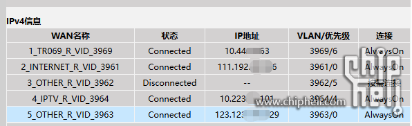

发表于 2025-11-10 11:07 | 显示全部楼层
目前这IP也不是公网IP,10开头的是NAT后的。
OTHER_R_VID_3963这个很有意思,也是个宽带。
正常配置的话,应该是绑定LAN3接口的,也能上网,不清楚有啥限制。
我这个也是F50,北京联通2G。

关于公网ip,你的截图显示是内网ip,你的FTTR光猫没有获得公网ip。

发表于 2025-11-10 12:12 | 显示全部楼层
TR069是种远程管理协议  就是图里的1、8
2是你上网的vlan、看IP你是运营商的二等公民、光猫拨号、大内网N手的NAT
3可能是固话、但你没有用
4是IPTV盒子的vlan
5不知道是什么 但看他IP和你上网的2类似、掩码很高可能是/8或者16、优先级也很高分析大概率是副宽带
