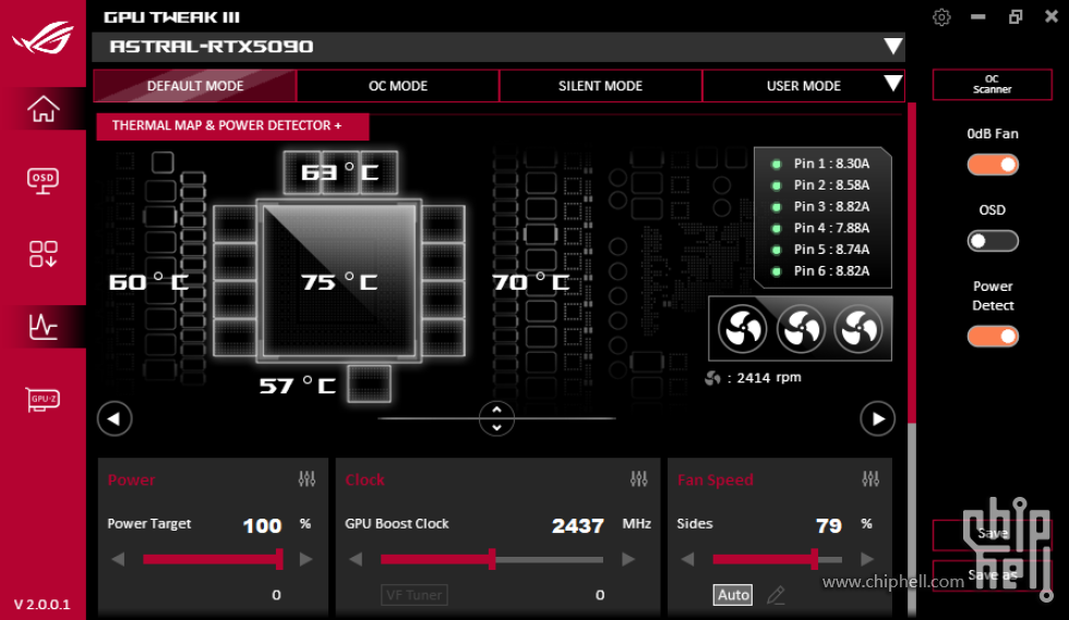

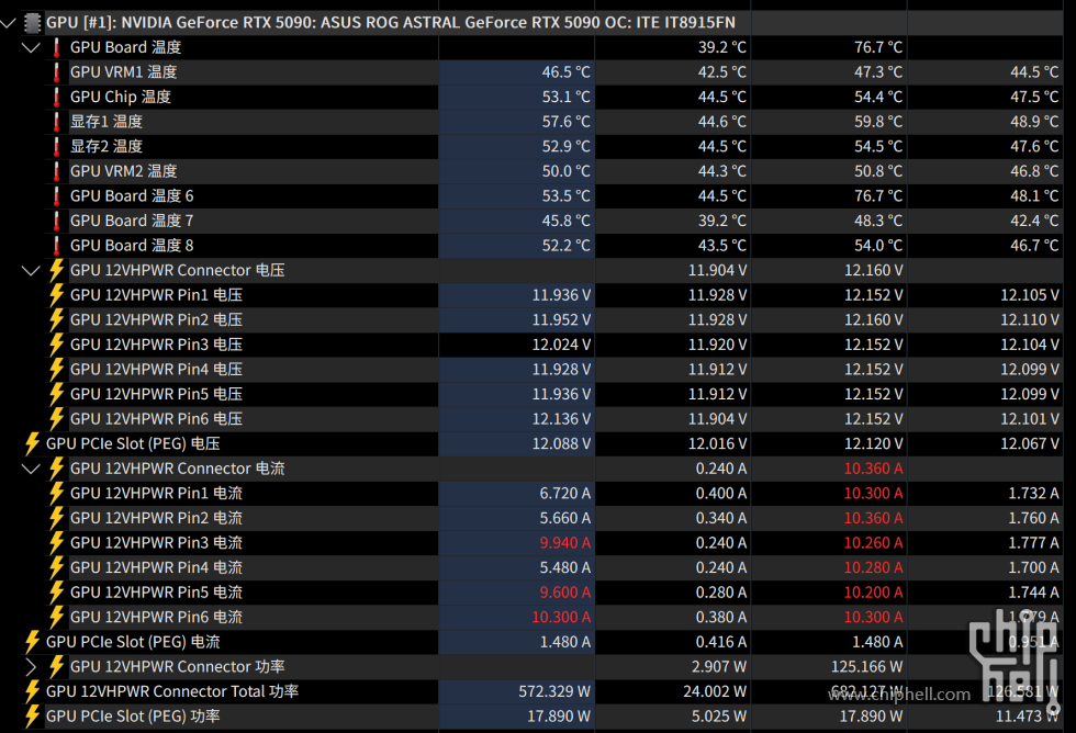

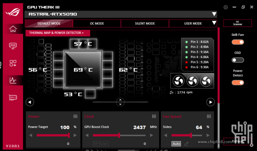

为了安全购入夜神以来,使用两个月后,居然重新出现电流负载不均..., 上一次接好线确保没有负载不均到现在,一直没有拔插和调整线和接口,也没有移动过机箱,侧板都没开过,这玩意儿还能这样? 就算一直不动都会随着使用时间老化,而且我重新拔插确保出线没有弯折后还是继续爆红,怎么调整都没法搞定,不知道是不是线的问题。
万幸是电流是动态变化的,不存在某个端子持续过流而其他端子持续欠流,能减少某个端子持续发热烧掉的风险。

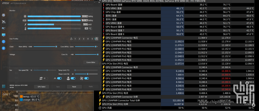

还有只要功耗拉到85%,差不多就是510W,就可以确保不会有端子爆红,或者降压到0.875V左右使用也行。

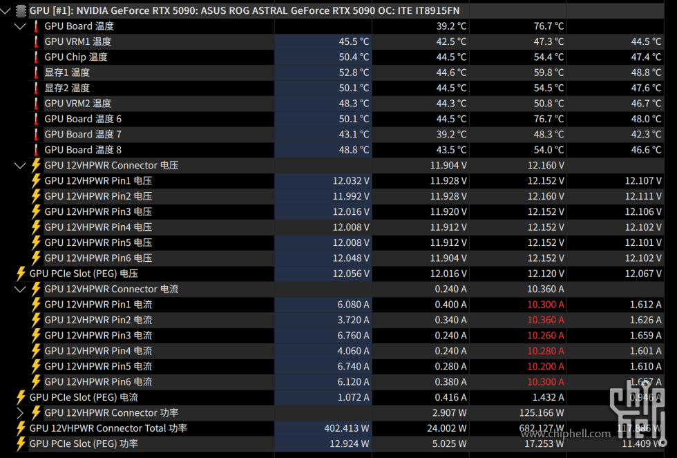

夜神5090跟樓主你一樣剛買來回插好問題不大,
滿載下pin4就只差最高那pin -1A左右
一直没有拔插,调整,移动

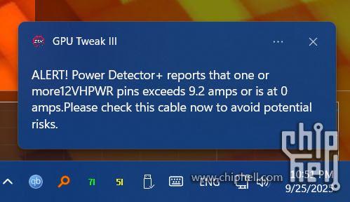

兩個月後pin4掉到6A跟其它pin相差有3A多,GT3出警告
用的好端端突然燒掉接頭的原因大概就是這樣

重新拔插過, 現在最低的pin4只差最高那pin 0.8A左右, 600w+滿載正常
一直都用AX1600i + 海盜船原裝8p*2轉12VHPWR線, 拔插不超過10次
如果不是用夜神有每pin獨立監控我應該是燒接頭受害者其中一員
樓主那案例重新拔插無效先更換一下12VHPWR線比較好

还好平常都用msi ab保存的0.875、0.9V两档超频配置用,玩的游戏也不怎么吃满,上不到那么高瓦数,现在懒得换线检查,就继续用了,只要不爆红就不管了
