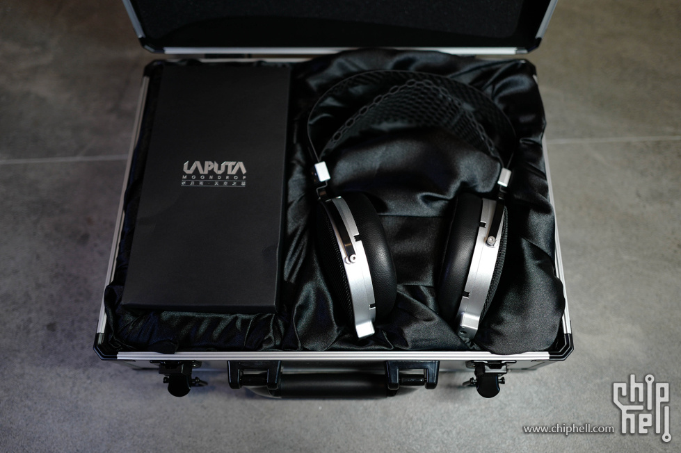

作为平板旗舰,他的包装明显不同于其他耳机。包装直接是一个铝制收纳箱,做工很好,像电影里那种装重要物品的箱子。这可能是目前水月雨唯一不是二次元封绘的耳机。
配件:
1 金属收纳箱(里面有泡沫缓冲材料)
2 4.4mm平衡转6.35mm转接头;
3 4.4mm平衡转XLR卡农头

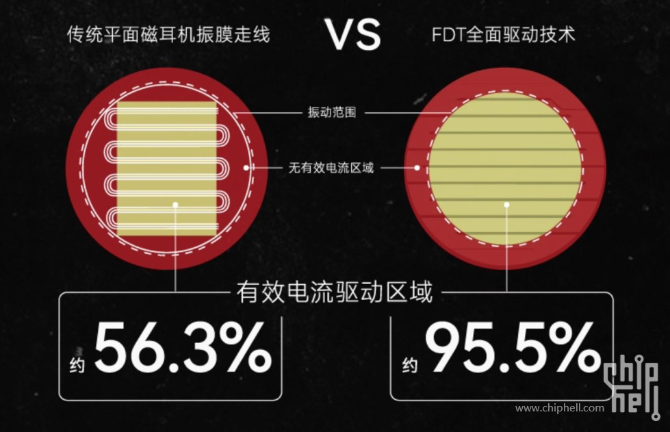

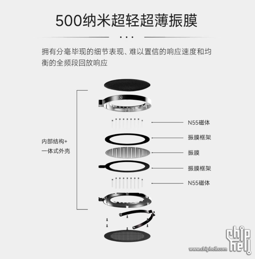

天空之城采用了全新的100mm大尺寸平板振膜单元,厚度500nm,同样采用FDT(fulldrive tech)全面驱动技术。
平板振膜和常见的动圈不同,其振膜是一块平面的薄膜,在薄膜上雕刻或者印刷了电路,通过振膜两侧的磁体形成磁场直接驱动振膜振动产生声音。这种设计主要是为了减少分割震动,使振膜受力更加均匀。但平板振膜普遍比动圈振膜更厚更重,实际表现就是更难驱动。
FDT(full drive tech)全面驱动技术是将整个振膜的振动部分均置于均匀平面磁场中,并且将有效驱动电路布满整个振动面,带给振膜堪比静电耳机的均匀受力以消除分割振动,官方宣称可带来远超传统平面磁耳机的高音表现。
天空之城的振膜采用了和PARA系列不同的纯银蚀刻工艺,振膜能更均匀的受力,减小分割振动。

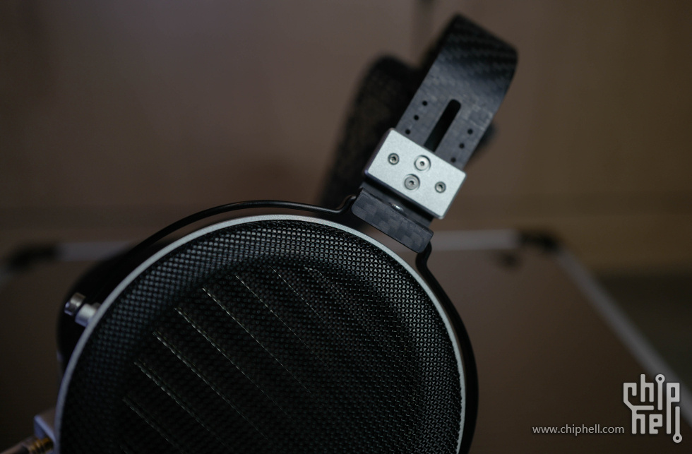

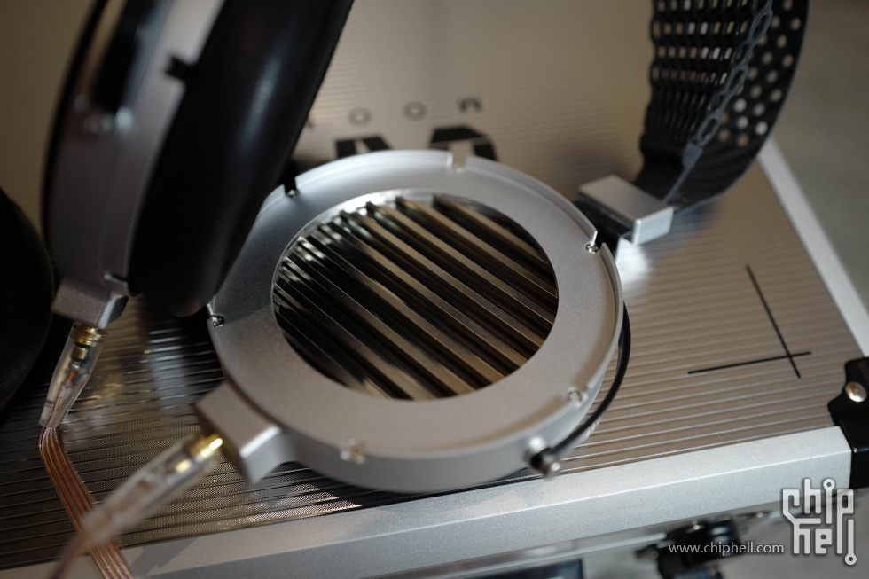

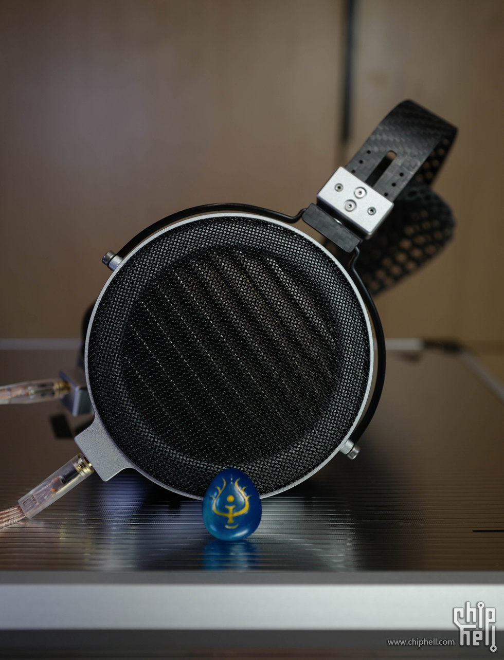

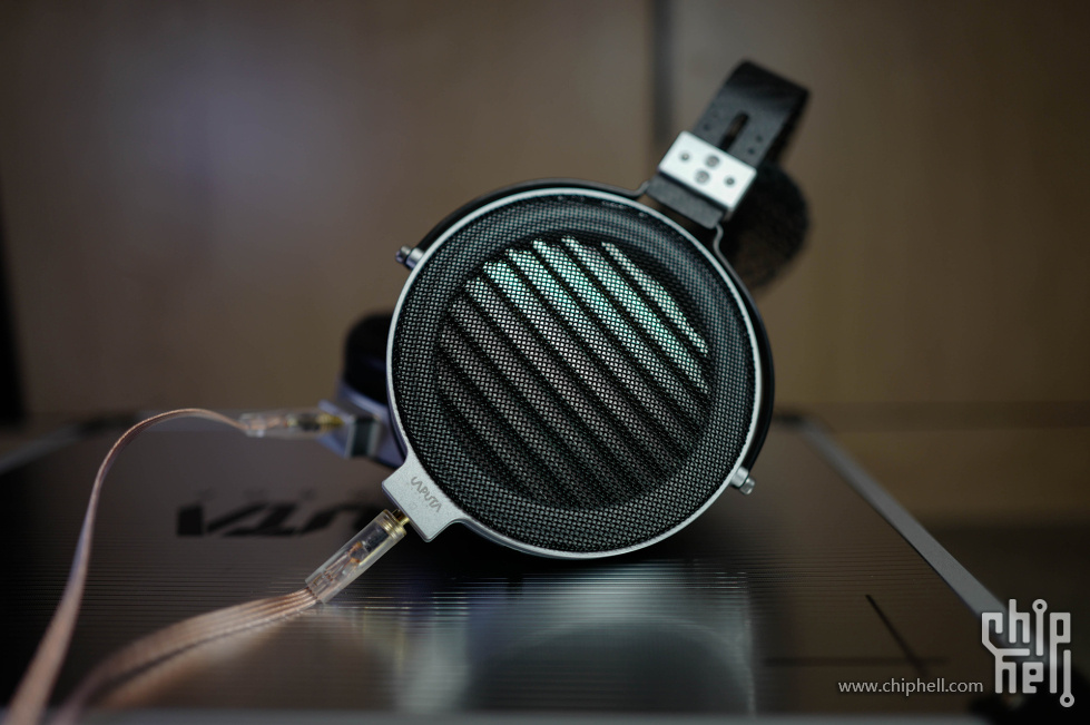

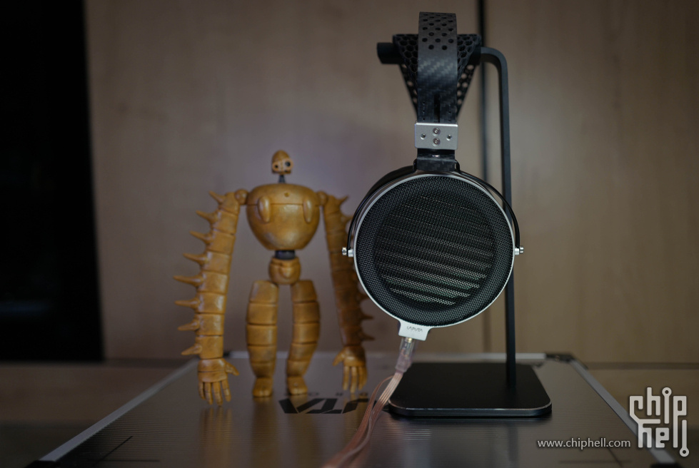

天空之城的外观和水月雨其他头戴耳机有点区别。头梁延续PARA乐园系列设计,但腔体部分从平底锅设计变成了略凸出的金属网。这个设计主要是为了降低遮盖结构反射对声音的影响,形成几乎无遮挡的全开放设计。
金属网比较密,能隔绝大部分杂物;强度也不错,按压也不会产生明显形变。

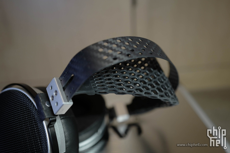

它的头梁采用碳纤维材质,强度更高、更轻,质感和纹路也更独特,质感强于其他型号的金属。
头垫设计同样特别,采用柔性镂空3d打印,手感柔软q弹,佩戴感受比传统皮垫更舒适。

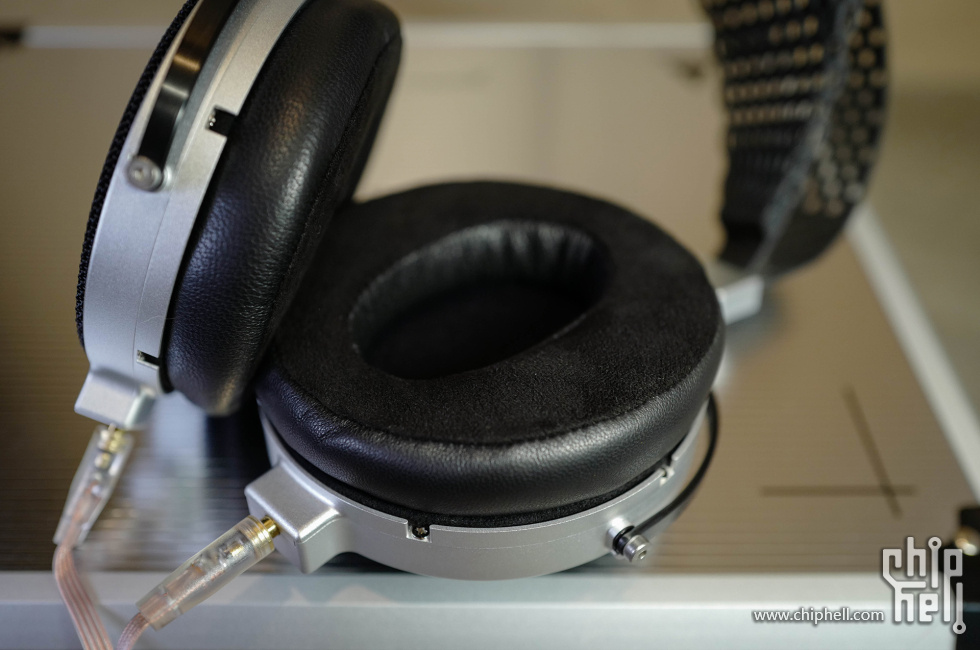

耳罩是羊皮材质,整体比较柔软,它的设计比较浅,和耳机采用磁吸固定,更换非常方便。
取下耳罩可以看到里面的框架和磁体。

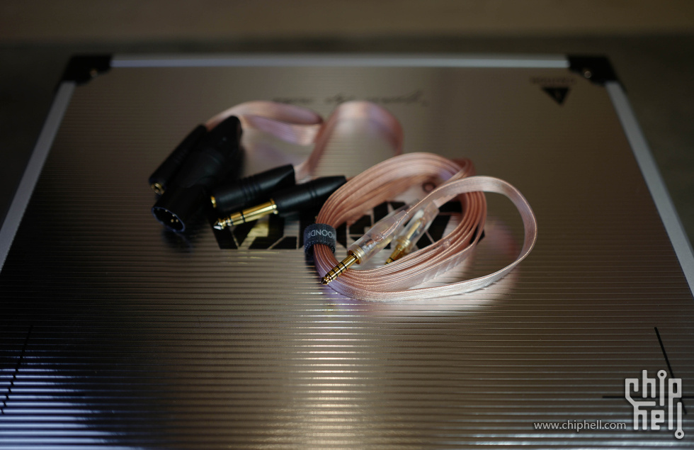

它的线材采用高纯度单晶铜材质,插头部分标配4.4mm平衡,耳机端是3.5mm接头。线材采用扁线设计,触感柔软且不易缠绕打结,自缠绕现象轻微,该线材不配备线控器。配件随附了4.4转3.5单端、4.4转XLR平衡转接线。

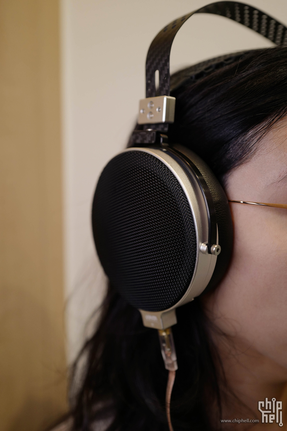

佩戴感
虽然天空之城比PARA2轻了一些,但重量依旧偏重,好在头梁和头垫改进后舒适度不错,耳罩不夹头,压头感也减轻了不少,整体佩戴良好。
佩戴展示
