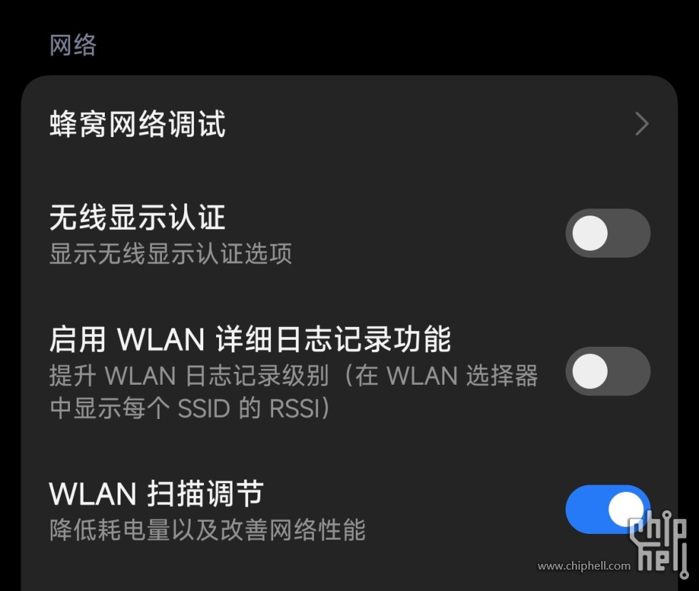

怪不得,我后台开个抖音延迟就低了,我玩的这个游戏流量很低的,安卓手机这块优化还是有问题 ...
开发者选项里关上“WLAN扫描调节”这个选项就可以了
没用,后台挂个抖音算了,反正wifi流量不要钱

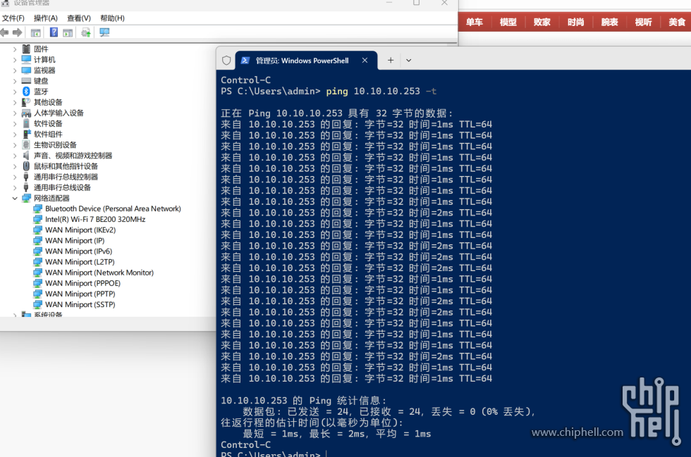

OFDMA 5G 一直中继 1-2MS

无线ping路由器1ms??有图吗?有点不可思议已经突破物理定义了,因为wifi是半双工的理论极限3ms左右 ...
自从用5G信号 一个房间内的一直都是1ms 偶尔跳一下       坛友应该大部分都是的   不要用2.4G ,2.4G只给智能家居及用不了5G的设备用

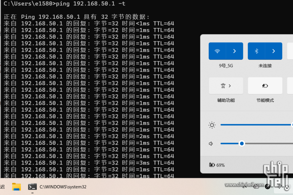

发表于 2025-11-12 10:50 | 显示全部楼层
用了三四年的AX86U。。网卡是AC8265。。笔记本离路由四五米无遮挡。。理论上路由使用年限更低一点。。网卡更先进一点AX或者BE ping值可能还会更漂亮一点。。
ping 网关
ping 网关

电脑ping也是1ms但是用安卓手机延迟高,苹果手机在7-10
