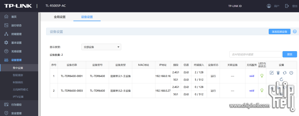

发表于 2025-11-10 10:01 | 显示全部楼层 |阅读模式
5005p+俩6430,为啥我设备都在第二台旁边了无线信号还是连接的第一台呢

没有自动连接到最近的手动关一下设备的WiFi再开就可以了。调整两个路由的信号强度以保证能连接到想要连接的路由
发表于 2025-11-10 10:20 来自手机 | 显示全部楼层
你站在第二台ap旁边时,此刻你手机连接的第一台ap的无线质量怎么样? 也许手机连第一台的信号仍旧很好,很多ap的策略是弱信号剔除。如果信号不弱,干嘛要换ap连接呢
发表于 2025-11-10 10:24 | 显示全部楼层
信号调节切成节能试试
密度太高了 调低信号强度或者调整RSSI阈值
发表于 2025-11-10 10:27 | 显示全部楼层
ap的 信号太强了。 信号调弱一点点。 然后漫游的参数  调高一点。。
发表于 2025-11-10 10:29 | 显示全部楼层
说明你两台AP的信号覆盖重叠的地方比较多
发表于 2025-11-10 10:48 | 显示全部楼层
你路由器当AP用,本身信号就要比正常AP强很多,想要触发漫游的话应当把两个AP离很远安装,其中一个信号较弱的时候才会切换至另一个AP,如果本身单个路由就能满足信号覆盖,自然不会切换
因为你第一台的信号还不够弱,所以不会跳到第二台。
漫游并不是哪台强,链接哪台
发表于 2025-11-10 10:56 | 显示全部楼层
有没有可能,你第一台6430就足够覆盖了,,第二台纯粹多余。。。

- -统一回复,看来应该是没有达到信号覆盖阈值,谢谢大家了
