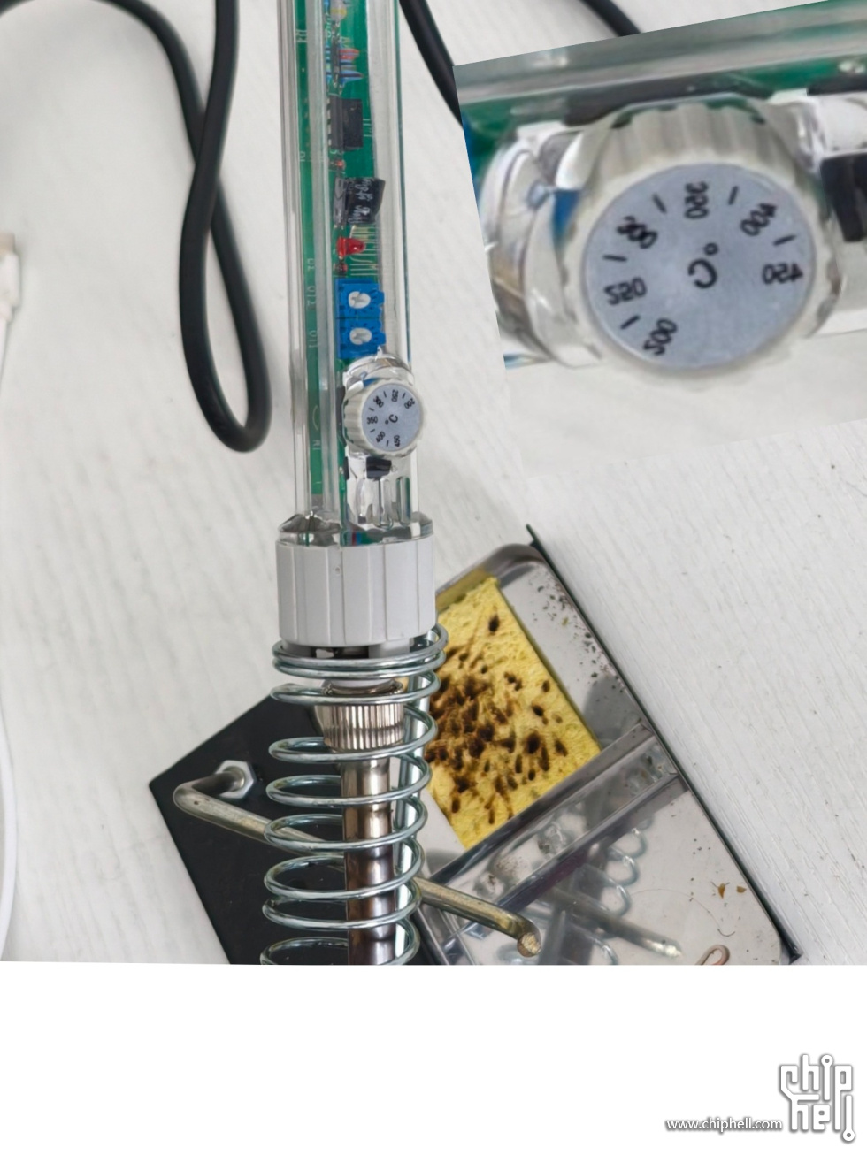

发表于 2025-11-10 10:32 来自手机 | 显示全部楼层 |阅读模式
显示300-450º,结果发现融化那种带底座的比如USB口的根本融化不了啊。

发表于 2025-11-10 12:03 | 显示全部楼层
接地脚用300~450烙铁是焊不下来的

发表于 2025-11-10 12:34 | 显示全部楼层
这种大面积接地的散热快,烙铁是没法拆的,上热风枪勉强可以,最好是小锡炉。

发表于 2025-11-10 12:46 来自手机 | 显示全部楼层
雪驹家的T12,非常好用。
另外,拆焊你加低温锡了么?买点好的焊锡丝,买烙铁送的那种焊锡丝可以扔了,那都不是锡丝,有可能就是铅丝
你那海绵没加水吗,怎么能烫成那个鸟样

发表于 2025-11-10 13:02 | 显示全部楼层
十几块的电烙铁足以应付大部分情况。
虽然部分特别大的引脚确实没法用烙铁。
但你要是连USB都不会拆,那100%是你不会用。
十有八九没给烙铁头上锡

发表于 2025-11-10 13:12 | 显示全部楼层
先补一坨低温焊锡上去,增加烙铁头和焊点之间的接触面,增加热传递

发表于 2025-11-10 13:40 来自手机 | 显示全部楼层
得往焊点上堆点低温焊锡降低熔点,出厂一般都是高温焊锡,另外焊锡多点也没那么容易凉 ,能争取到多一点的操作时间,如果还是不行,吸掉,再堆…

发表于 2025-11-10 14:55 | 显示全部楼层
高温要上焊油助焊剂
