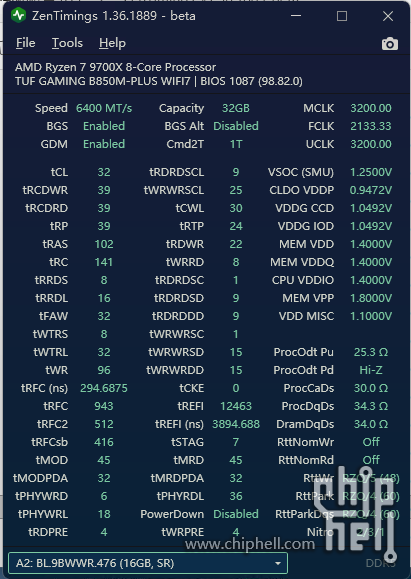

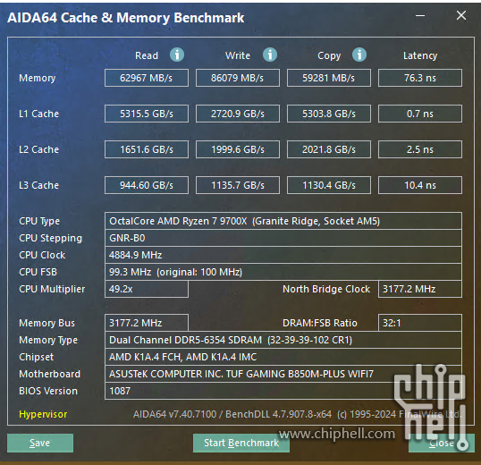

各位大佬,还没动过电压,这盒装U是不是还行啊,感觉内存延迟有点高啊,是因为2133有点吃力吗? QQ20251110-155613.png QQ2.png

当前图上看,trefi参数对延迟影响较大,可以无脑65535试试。第一参数那几个也可以稍微压下,如果还不满意的话。

发表于 2025-11-10 16:49 | 显示全部楼层
原生5600得adie的话
trfc 400
trefi 65535
一改延迟就下去了。
发表于 2025-11-10 17:05 | 显示全部楼层
tRFC和tREFI太高了
发表于 2025-11-10 17:08 | 显示全部楼层
TRFC改400,TREFI改65535

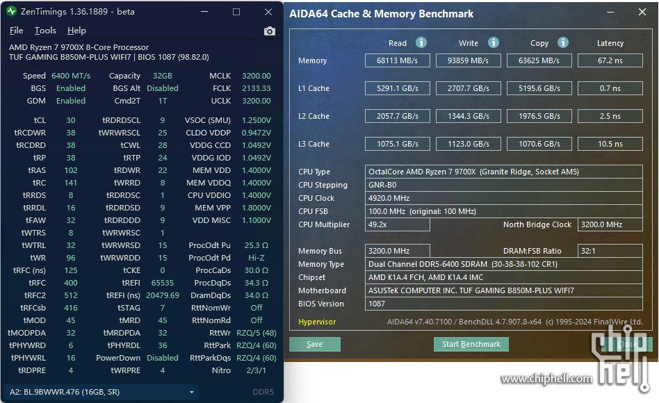

按楼上的几位说法改,读写复制那三个应该是696开头,延迟在60~65

 楼主| 发表于 2025-11-11 09:36 | 显示全部楼层
