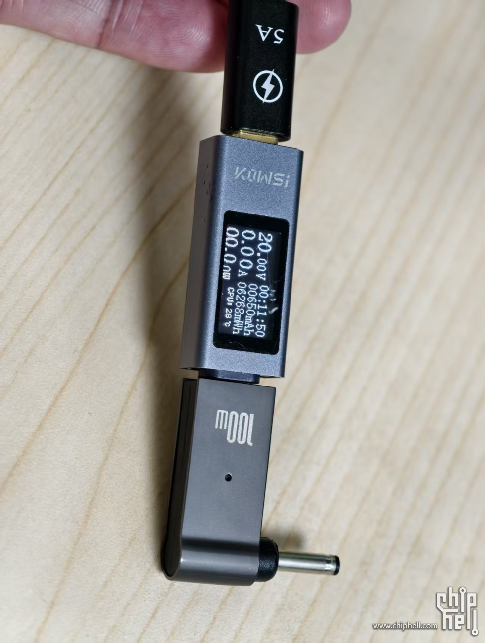

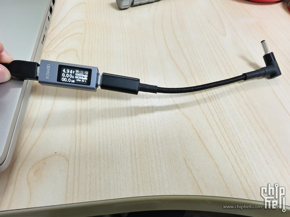

之前一直用诱骗线诱骗pd充电头给笔记本电脑使用,早上的时候发现充不进去电了,充电头测试了一下发现没啥问题,换了个充电头也还是充不了电,所以要么是笔记本电脑的问题要么是诱骗线的问题。
用电流表测了一下,接上诱骗线后电压只有5v,没负载的情况下这个应该是20v还是5v才对啊?这种情况是笔记本坏了的可能性大还是诱骗线坏了的可能性大?
谢谢大佬

现在新的笔记本应该支持USB PD直接供电,虽然功率不一定够。
其次, 通过诱骗线缆,通常获取的时20V,但大部分笔记本用的是19V供电,所以可能会加上降压的部分。
你可以通过用原装电源试试
发表于 2025-11-11 10:51 | 显示全部楼层
没负载应该也会握手20v

原装电源不在身边,但是原装电源就是20V5A的...用DC口主要是这笔记本只有一个C口,C口插了电源就没有C口可用了……

那就是诱骗线有问题的可能性大一点是吧?多谢大佬,我再买一根试试

诱骗线需要一根专门的信号线来通讯,USB电流表不一定有,加上电流表有可能就无法诱骗了。把诱骗线直接插充电器,万用表测试诱骗线圆口的电压,如果是20V说明诱骗线没问题。

很多工位桌子是这种弧形的边。
 楼主| 发表于 2025-11-11 11:31 | 显示全部楼层

PD诱骗芯片通电后会自动协商,如果成功就会显示20V电压,但是需要充电器支持对应协议,如果不支持或者C口插反了(对,虽然原则上不区分正反,但部分线缆的正反是会有些区别的)
如果不确定是不是诱骗器问题,可以用充电宝试试,大部分120W以上充电宝可以协商到20V档

诱骗线需要一根专门的信号线来通讯,USB电流表不一定有,加上电流表有可能就无法诱骗了。把诱骗线直接插充 ...
这个是直通表,看了一下C口的针基本是满的。万用表手头也没有,这个DC口是3.5*1.35的,非常小有万用表也很难量

这个是直通表,看了一下C口的针基本是满的。万用表手头也没有,这个DC口是3.5*1.35的,非常小有万用表也 ...
你找一根CC线,通过USB表+CC线连接笔记本,如果能触发20V,说明USB表没问题。

线坏了 这种是直出20v
 楼主| 发表于 2025-11-12 17:51 | 显示全部楼层
破案了,确实是诱骗线的问题,新买了一个就好了
