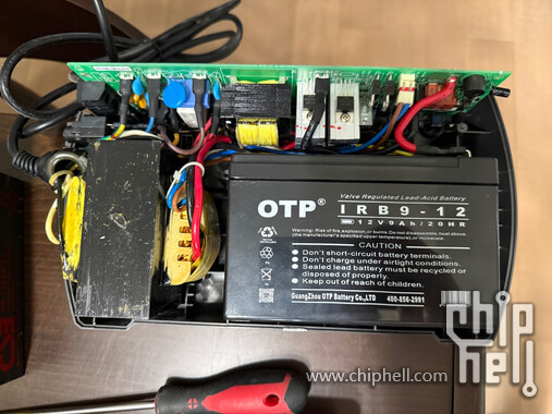

京东买的12V9A的,和7A的尺寸一样,直接买9A的。
第一个BK650-CH还是16年买的,结果2年就报警了,当时也没想到换电池,又买了个,倒是一直用了7年没什么问题。
想着用了7年了以防万一直接换了,挺简单的,后面5个螺丝一拆直接就把壳拆开了,一个卡扣都没有,换上通电没什么问题。
NAS显示的预计供电时间比之前没换前翻了一倍还多,希望能再用个5年。

我的TGBOX850,之前外接汽车70A电瓶, 能供电好几个小时, 最后冒烟了
这种后背式没有主动散热,长时间电瓶供电工作,里面有几个三极管温度感觉有100+度。扛不住就崩了

本来以为铅酸都能冒烟感觉很恐怖,仔细看了一下,似乎不是电池冒烟是UPS冒烟了,这……更恐怖了。

铅酸咋会冒烟,电路板上的二极管,三极管没有散热,温度太高 芯片炸了
