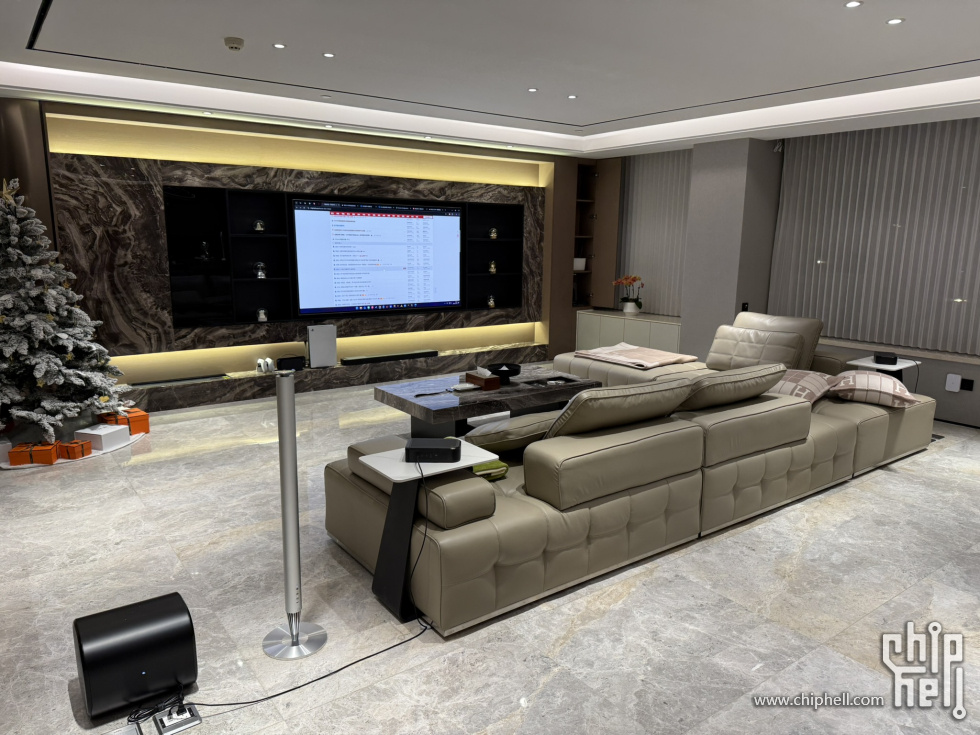

最近搬家,给新家客厅弄了套全新的影音环境,给大家做个汇报:
电视:
LG G5 83,97寸有点太奢侈了,所以退而求其次弄了个的83。经销商拿货,国补后价格56000+。
和书房做显示器的C5 42比一下,峰值亮度的确有巨大的差别,但你要问我C5 83能不能用,我觉得肯定也是目前电视中最强的那一档。考虑到C5 83只要2w出头,G5 83的性价比的确很低。除非你更关注颜值,峰值亮度以及需要直连电脑发挥4K 165hz的优势,或是完全不担心预算,否则我还是会推荐C5。
如果你不预算又真的需要提高画面性能与电视机挂装的颜值,那么能上G5上G5。G5自带一个支架和安装服务,但他那个支架只适合贴墙使用。但凡不在贴墙位置,支架就会晃动,所以安装的时候按照安装师傅的建议我还是上了第三方的活动式支架。这主要还是因为我墙壁有个嵌入式电视槽导致的。
想要彻底发挥G5的窄边框和超薄颜值优势,还是建议电视墙的装饰要越简单越好,裸墙一定是最好看的,相信我。
但这又带来一个问题,你一定要做好预埋孔。我插满了4个HDMI空位(eARC回音壁+apple tv+switch2+PS5),预埋孔洞建议足够大。不然穿线也不方便。
音响:
因为我自己是个木耳,没hifi需求。所以回音壁这种消费电子产品属性的音响设备更符合我的需求。
我书房是JBL Bar 1000,整体使用下来的感受是很不错的。看了B站某up的推荐,说1300MK2属于环绕效果比较顶的那种,于是下单买了,折扣后是9000上下。
1300MK2的低音炮尺寸降低了,比我那个1000的炮都要低,但功率大了很多,更方便在客厅环境的各种摆放位置。
综合体验因人而异,我也不是什么专业发烧友无法很客观的形容。
JBL的回音壁的特色就是可拆卸可充电式的环绕。但无论是我书房用的1000还是客厅的这个1300mk2,我都用了固定的C口充电,省却频繁充电很多麻烦。书房的解决方案可以参见:https://www.chiphell.com/thread-2724687-1-1.html
我的客厅,正好沙发的左右各有一个地插,我换了个带USB口的地插,然后左右分别一根usb供电线给后环绕供电。
因为1300MK2还是HDMI2.0,所以音响和电视的连接方式用了eARC回传。电视打开了by pass。延迟几乎感觉不到什么了。除非你有特殊的FPS竞技需求,那可以上支持HDMI2.1的条子比如三星990啥的
串流PC:
因为看比赛、看直播、玩PC游戏等需求,折腾了一下如何把PC画面投放到客厅电视的方案。尝试了一下几种方案:
1. PC临时从书房搬到客厅直接HDMI 2.1接电视,效果肯定是最好的,但搬了一次不想搬第二次,太【】【】。除非以后弄个ITX主机,否则永远不可能用这个方案。
2. 拉了跟10米的HDMI光纤从书房到客厅。丑完了,所以除非有预埋线,否则永远也不可能用这个方案。
3. Sunshine+Moonlight串流,最终选了这个最美观的方案,但也有折腾。
首先我尝试了Apple tv上的moonlight,发现最高只支持60fps且体感延迟有100ms+以上(查了一下reddit上,很多人讨论说apple tv串流就有100ms+的延迟),遂放弃。
对照了一下串流到ipad pro上,发现延迟一下就正常了,证明的确延迟就是apple tv导致的。
开始寻求代替方案。问了一下**5pro,给了个方案是买个HTPC。我把配置研究透了甚至要下单了,这时候看了一眼moonlight的github页面发现他有LG web os的客户端。
于是折腾了一下LG开发者账号,登录,直接在web os上安装moonlight的ipk文件。运行,发现最高帧率可以突破4K120hz(用外接设备HDMI2.1连,都只能最高120hz)。moonlight web os端可设置的最高帧数是电视的上限,也就是G5的165hz/C5 144hz。唯一可惜的是他的码率最高支持96Mbps,而不是其他设备的150Mbps。
测试了一下,延迟正常,画面正常。于是最终选定了这套方案也就是:
书房的PC运行Sunshine,客厅的电视直接运行moonlight。完美
