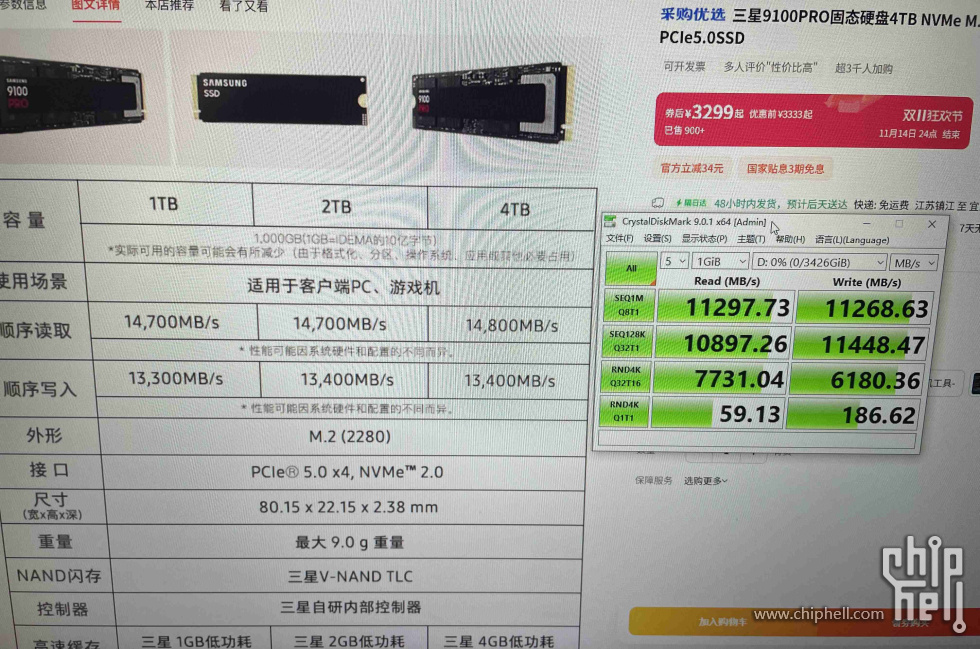

装好后测试了一下 ,其他都一切正常,就是这个三星的9100pro固态硬盘速度怎么测试读取都跑不到宣称的14800 mb/s。只有11500mb/s左右。用三星魔术师和CrystalDiskMark都测试了好几次数据都差不多。
写入也会差一些,但是差的不多。宣传写入13400,实测在12500左右。

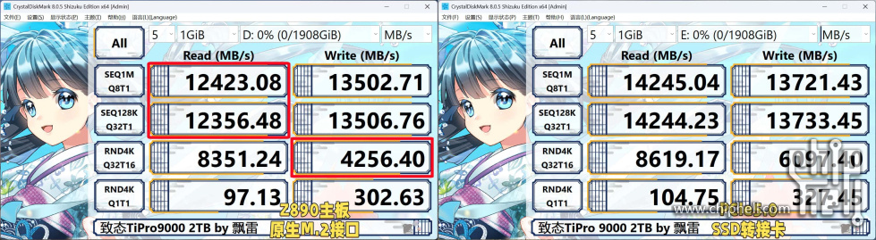

发表于 2025-11-13 13:46 | 显示全部楼层
BWV.988 发表于 2025-11-13 13:14
贴吧我也问了一下。。。吧里老哥说这是这是Windows资源管理器的问题,最多就是11000多。和你用什么平台没 ...
Windows资源管理器我遇到过对高队列随机读写影响很大的,不过还没遇到过对顺序读写影响这么大。
图里这两个都是同一块盘、同一台电脑、同一个系统的结果,只是插槽不同。
所以我觉得应该不是资源管理器的问题。
图里这两 ...
老哥这测试结果可以的。。。这么看下来确实是1851平台M.2通道的问题了。。。感谢~~~
