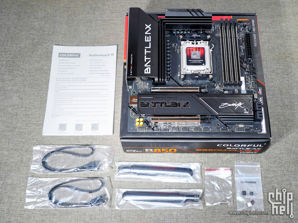

▼主板包装底色为黑红配,正面没有主板渲染图,而是两把斧子,以及主板的系列、型号标识。
▼配件包括可折2个Wi-Fi7 高增益天线、2根 SATA 数据线 、1本使用手册,以及M.2 SSD螺柱螺丝和橡胶垫。

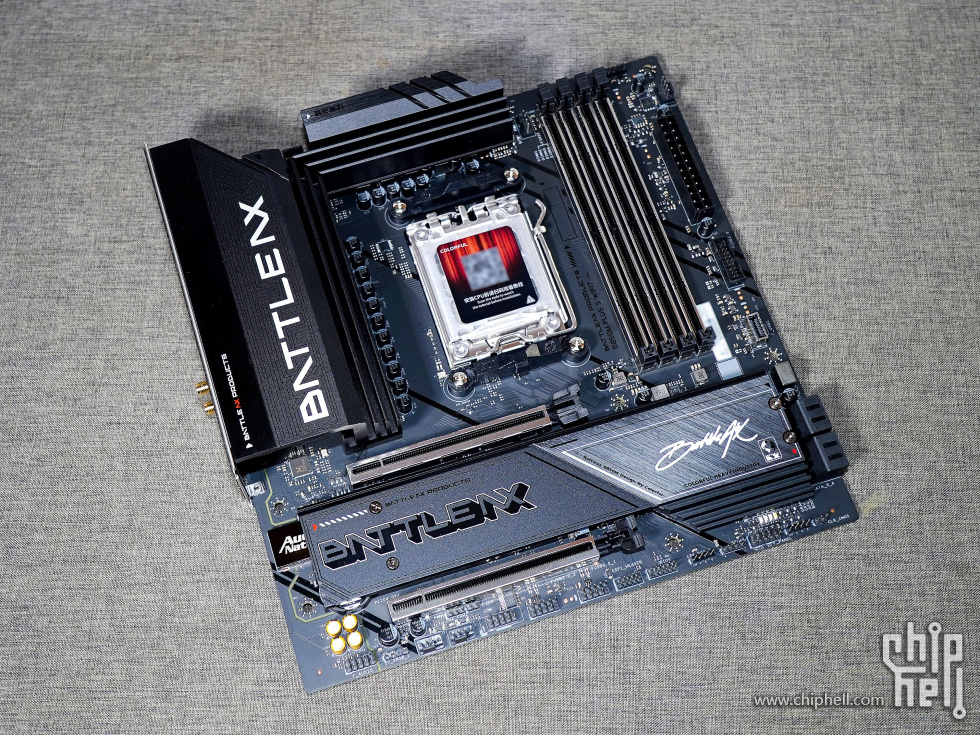

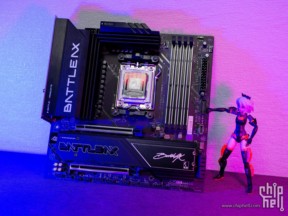

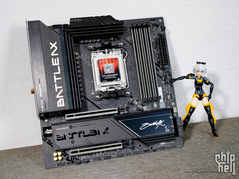

▼主板为标准的M-ATX板型设计,尺寸为244mm×244mm。外观方面,主板PCB和散热器为黑灰色的,装甲覆盖面也非常大,看外观更像一款千元定位的主板。

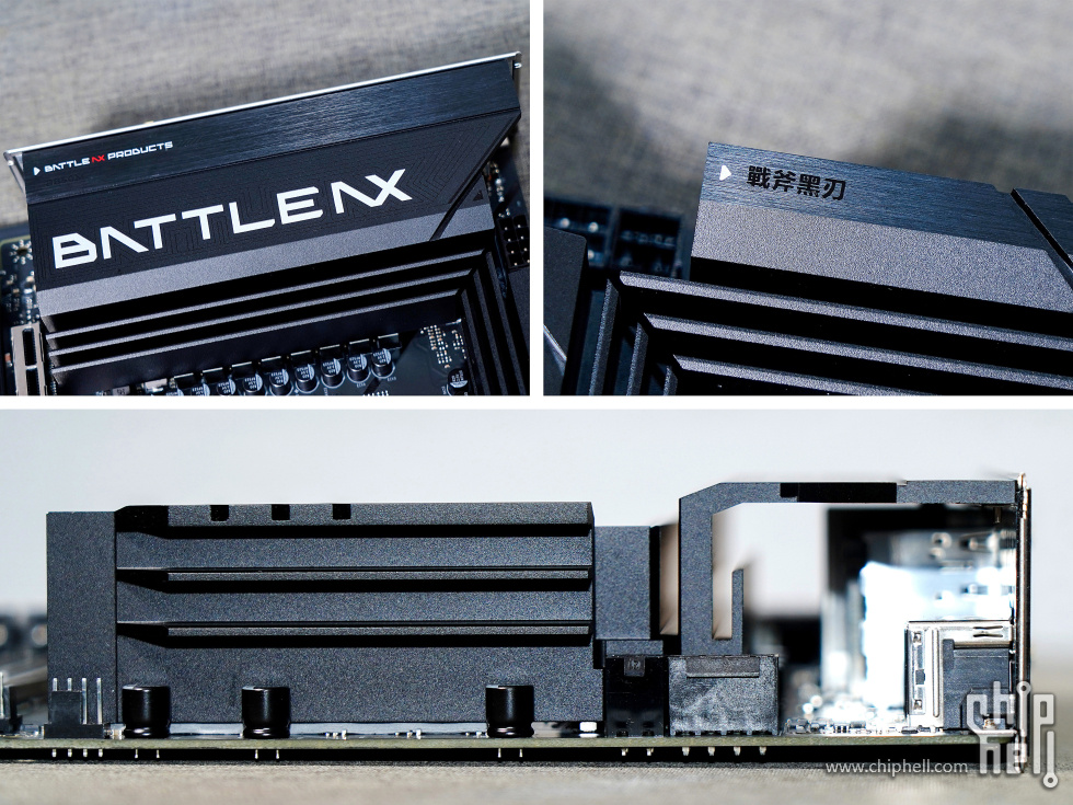

▼右侧护甲表面印有白色的“BATTLE-AX”系列名,并且这部分和右侧供电散热器是一体的,都是金属材质的,顶部散热器印有黑色的“战斧黑刃”字样。此外护甲和散热器表面使用了拉丝和磨砂两种工艺,增加了质感,完全没有放弃颜值。

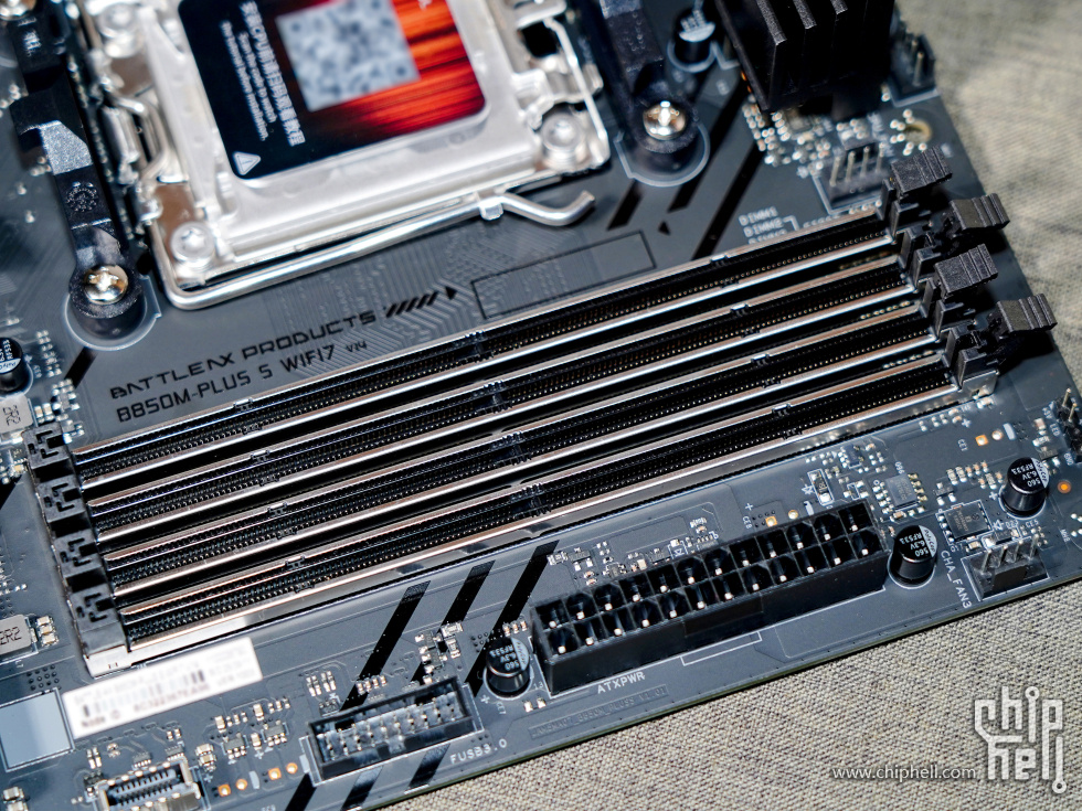

▼采用了4个单边卡扣的DDR5内存插槽,并且使用了金属加固。单根内存最高48GB,最大容量支持192GB,最高支持到8000MT/s(单根)。

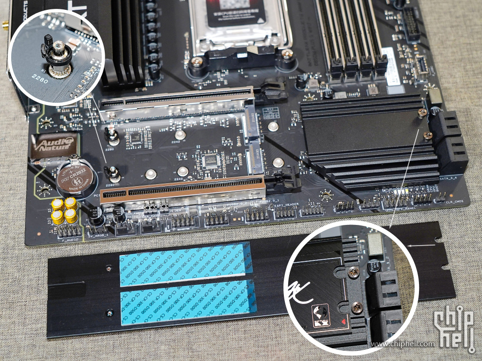

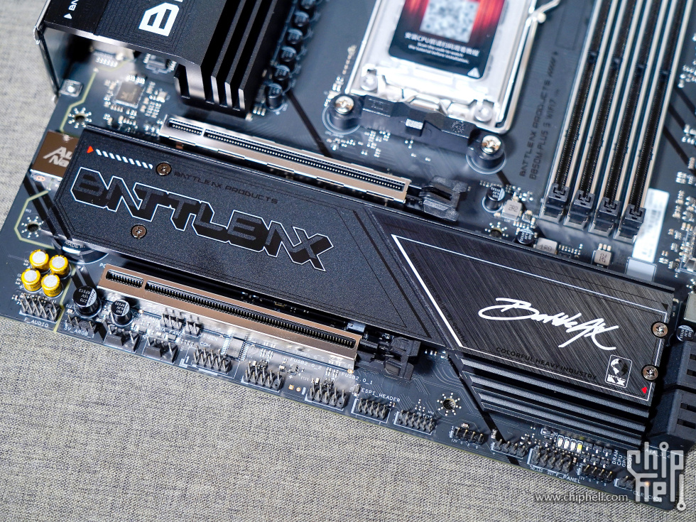

▼主板下半部分有一个超大超宽的散热片,它覆盖了2个M2 SSD安装位和芯片组散热器。它的左侧为磨砂质感,印有“BATTLE-AX”字样,右侧为拉丝表面,印有手写体的“BATTLE-AX”字样。PCIe扩展配置上,提供两条全尺寸的PCIe 插槽,并且都使用金属包裹加固,第一条支持条PCIe 5.0 X16速度,由CPU提供;第二条支持PCIe 4.0 X4速度,由芯片组提供。主板右下角还有简易的 DEBUG灯,可以根据不同的灯光颜色来判断是哪部分硬件出了问题。
▼散热片并未采用快拆设计,需要拆卸螺丝才能取下,不过拆下左侧两颗螺丝就可以了,散热片右边的滑槽可以直接插入到螺丝下面。配备了2个M2接口,上方接口支持PCIe 5.0 x4;下方接口支持PCIe 4.0 x4,其实2个接口都是CPU提供,只是以不同速度进行了配置。2个SSD固定都采用旋转式的卡扣快装结构。

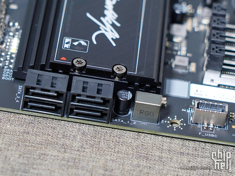

▼SATA接口就为4个,都是原生的。前置Type-C接口为USB 3.2 Gen 1 规格(5Gbps)。

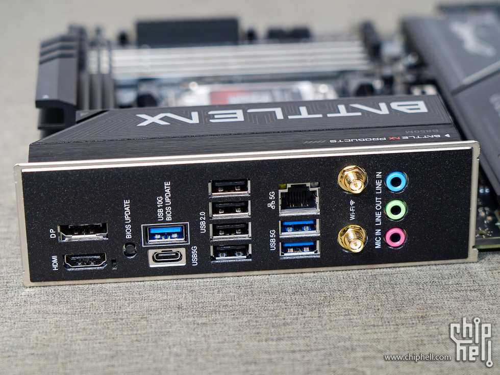

▼一体式挡板,IO接口方面,USB接口包括:1个10Gbps和2个5Gbps的USB Type A接口、1个5Gbps Type-C、以及4个USB 2.0接口。视频接口,DP1.2和HDMI 1.4都配全了;音频接口包括3 个3.5mm ;网络接口为一个5G网口,以及2个WIFI 7天线的连接柱。此外还有1个物理按键,提供了不开机BIOS刷写的功能。
▼PCB背面并没有很多电器元件,不过也做了一些文字和线条的装饰。

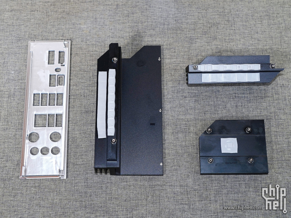

▼拆下主板的各种散热片以及装甲!对应Mos和电感部分,以及供电背板均有导热垫。

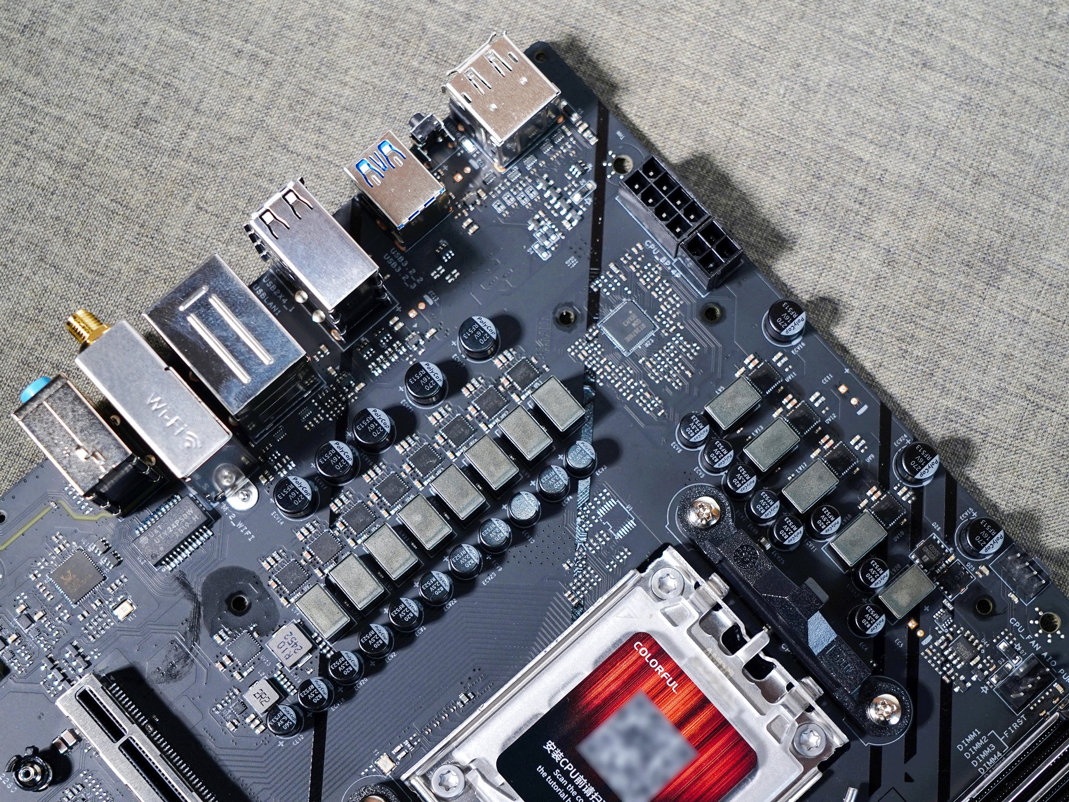

▼PCB采用6层PCB,CPU供电接口为8+4PIN配置,做过非常扎实。

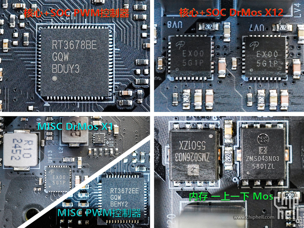

▼供电方面,10颗铁素体电感以及Dr MOS对应的是10路核心供电,2路为SOC核显供电,1路为MISC供电,还有1路是内存的供电,我是很少见把内存供电和CPU供电放到一起的。
▼PWM控制器为立锜科技的RT3678BE,最大支持8+2路,所以核心为5路并联到10路。核心、SOC和MISC搭配的DrMOS,丝印EX00 5G1P,来自Alpha & Omega,最高支持 55A 的电流。内存供电则采用传统的2颗 MOS配置,一上一下的结构。

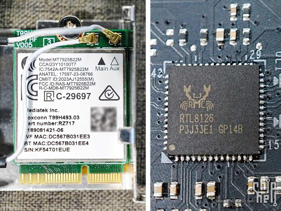

▼网络方面,Realtek 8126G是5G有线网卡芯片,联发科MT7925是WiFi 7无线网卡芯片。网络配置还是蛮有意思的,之前刚刚评测完B850方舟,定位更高,却只给了2.5G有线网卡。这样配置无疑大大增加了黑刃这张主板在网络游戏方面的竞争力。

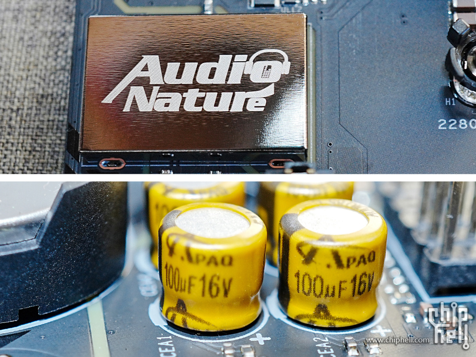

▼音频芯片外部有金属屏蔽罩,用来效隔绝电磁干扰,内部是ALC897声卡芯片,并搭配了4颗音频电容。

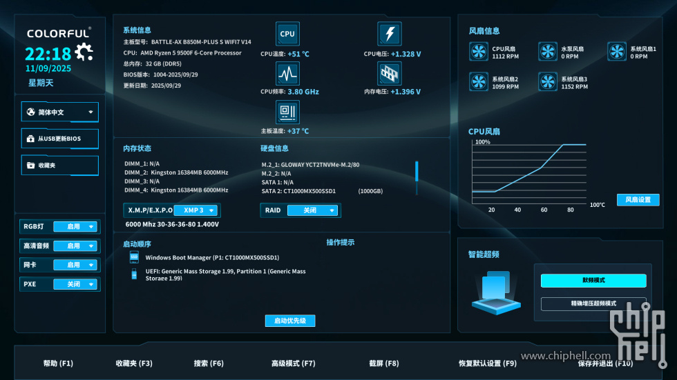

▼开机后按Del进入BIOS,全部是图形化的设计。首先来到的是简易模式界面,在这里可以看到当前的硬件信息,而XMP/EXPO、磁盘RIAD、设置风扇曲线、启动顺序、PBO模式都可以在这里进行简单的设置。界面和操作逻辑和御三家的BIOS大同小异,可以做到快速上手。相对七彩虹的其它主板,超级黑刃的BIOS为专属蓝色的BIOS界面。

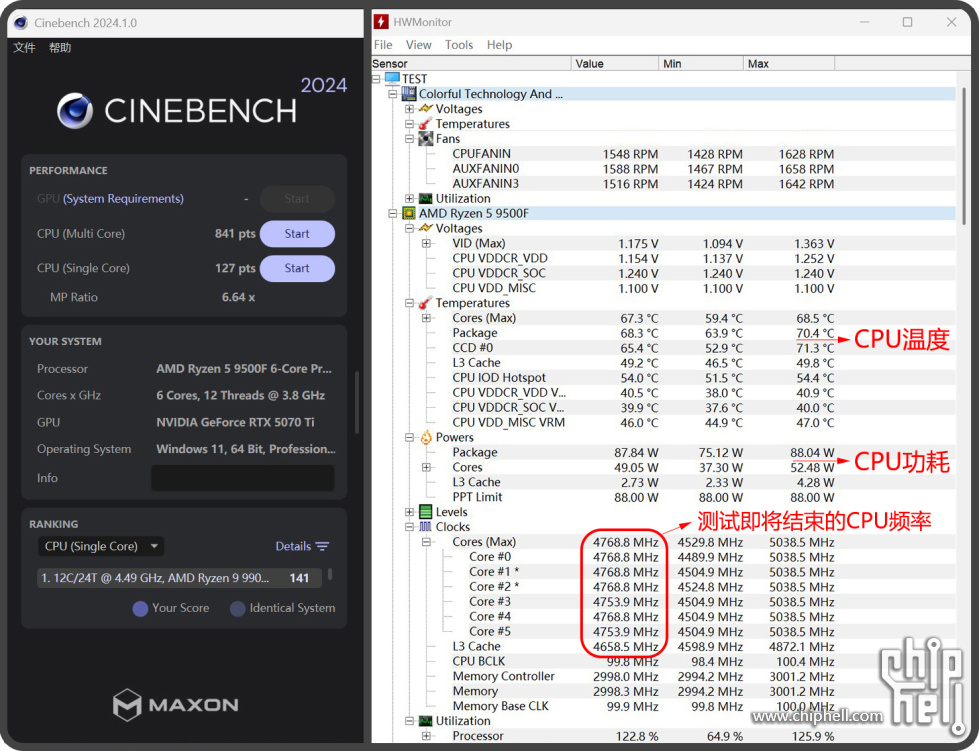

▼默认情况下(即PBO为Auto)。进行CPU负载较重的CineBench R24渲染测试(10分钟),测试即将结束时CPU频率能维持在~4.8GHz,期间最高温度为70.4°C,最高功耗达到了88w。CineBench R24多核得分为841pts。

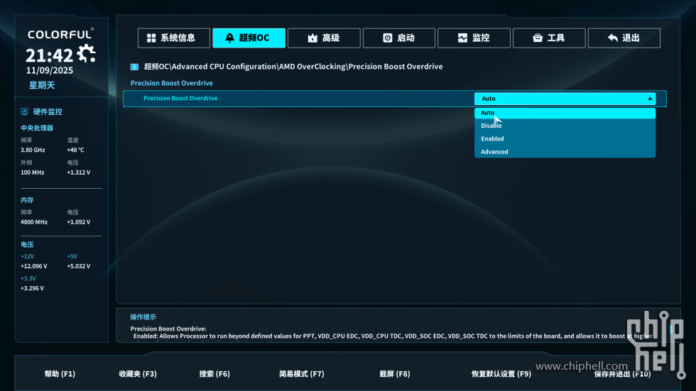

▼虽然在BIOS简易模式右下角提供了精确增压超频模式(一种相关PBO的预设),但我还是习惯了自己去设置。Precision Boost Overdrive 在超频OC菜单中,但只有Advanced设置。之前评测的B850方舟还有PBO的三种预设模式(mode1~3)和三种温度墙限制模式,只是被放到了其它地方,而在超级黑刃上我并没有找到。

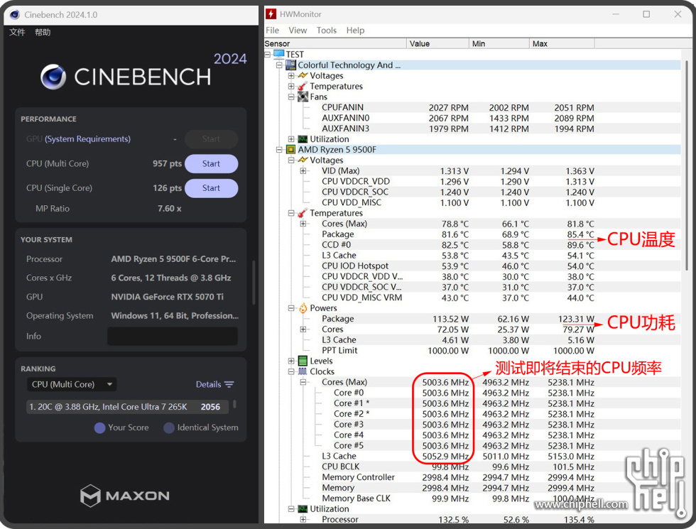

▼做为单CCD的9500F,直接提升频率到最高的200,经过摸索后Curve优化最终是值是-18。
▼PBO后,进行CineBench R24测试,快要结束时CPU频率在~5.0GHz,频率提高的同时温度和功耗也都增长了不少。(packagae)最高温度为85.4°C,功耗来到了123w。最终多核得分从841增加到了957,性能增加超过10%。

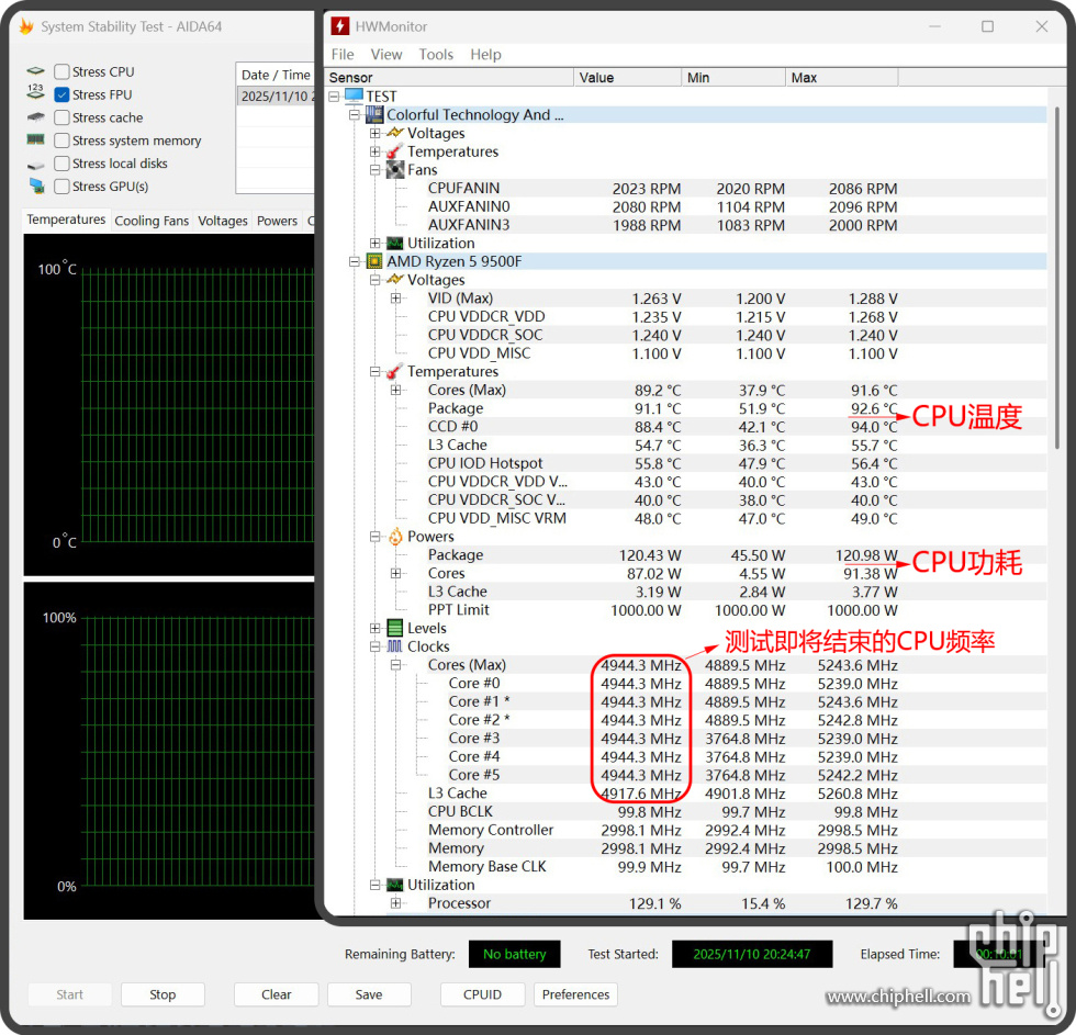

▼再进行ADIA64 FPU烤机,10分钟后,CPU频率非常接近5GHz,CPU最高温度为92.6°C,没有碰到95°C的温度墙,主板运行也相当正常。

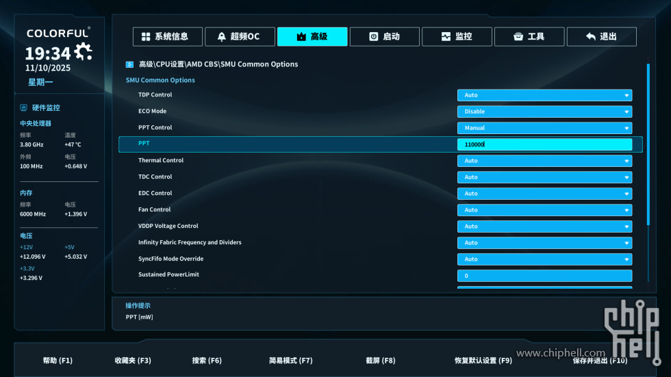

▼如果您的CPU散热器能力较差,也可以去限制一下CPU的功耗。在高级-AMD CBS-SMU Common Options选项中,可以对CPU功耗、节能模式、温度控制、风扇控制,以及电压、总线频率等进行精细化设定。注意下功耗的单位是mW。

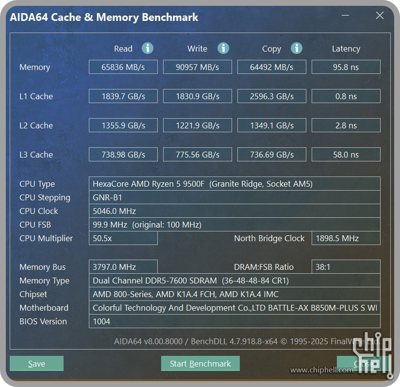

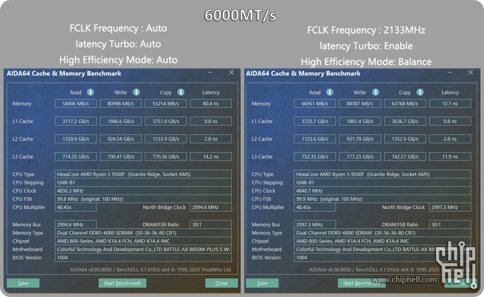

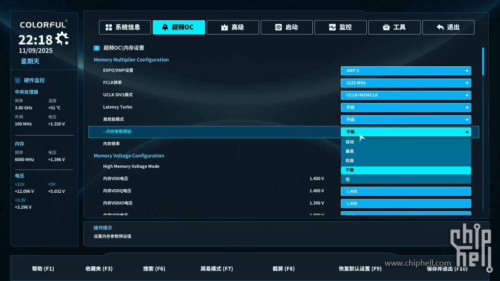

▼超级黑刃主板支持XMP/EXPO内存超频协议,开启6000MT/s的XMP ,时序C30-36-36-80。然后再来进一步优化:
(1)FCLK频率设置成了2133MHz。
(2)开启Latency Turbo功能(延迟优化功能)。
(3)开启内存参数预设,一共有四个选项,选择平衡进行测试。
▼对比一下,优化后,内存读写速度有明显提高,延迟也降低了不少,主板优化内存功能效果明显。
▼现在七彩虹主板还没有内存自动超频预设,所以需要完全手动来设定。尝试下超到8000MT/s没有成功,不一定是主板的主板能力问题,也许是CPU的体质问题。然后直接降到到7600MT/s成功(也许7800MT/s也可以),这款主板还是具有内存超频能力的。

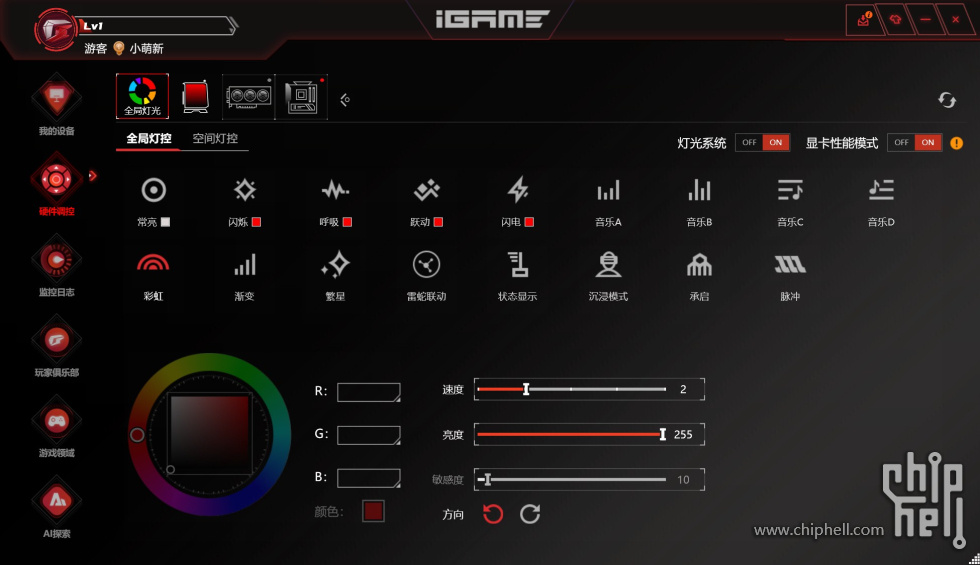

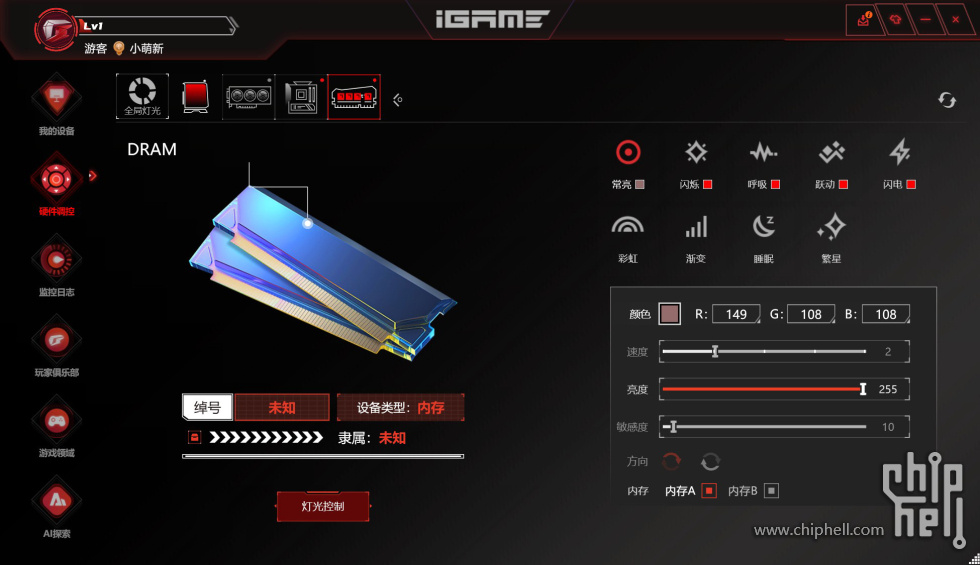

个人认为这款主板的不足之处,除了BIOS项目的一点点缩减外,就是内存灯效控制问题。七彩虹有iGame Center灯效控制软件,可玩性也是不错的,对于通过连接主板ARGB接口的硬件,可以完美统一光效。不过很多品牌的内存光效还是无法用iGame Center控制,我先是使用金士顿家的内存,iGame Center无法识别出来。
不过使用金士顿自家的灯控软件可以完美控制内存灯效。
然后我又试了一套宇瞻的内存,在iGame Center内是可以识别出来的。
不过在单色模式下有色差,某些模式会闪烁,不是很完美。这方面当然不可能一蹴而就,还得内存厂家和主板厂家不断的磨合才行。好在七彩虹也有自家的灯条内存,可以完美适配自家的主板。
