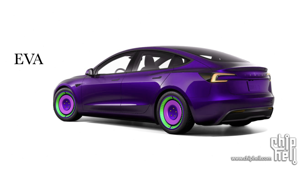

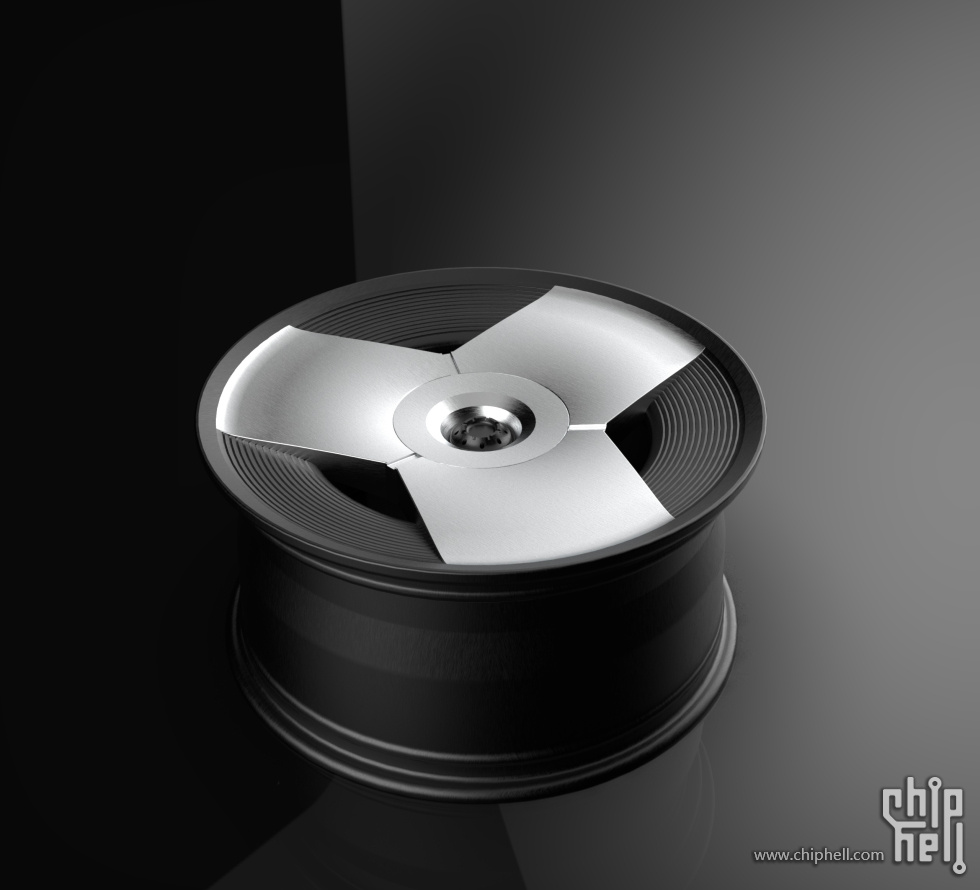

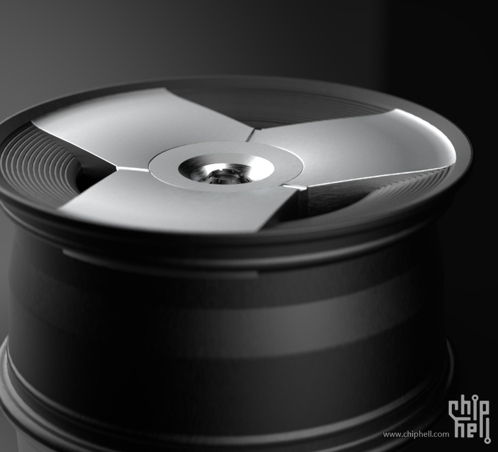

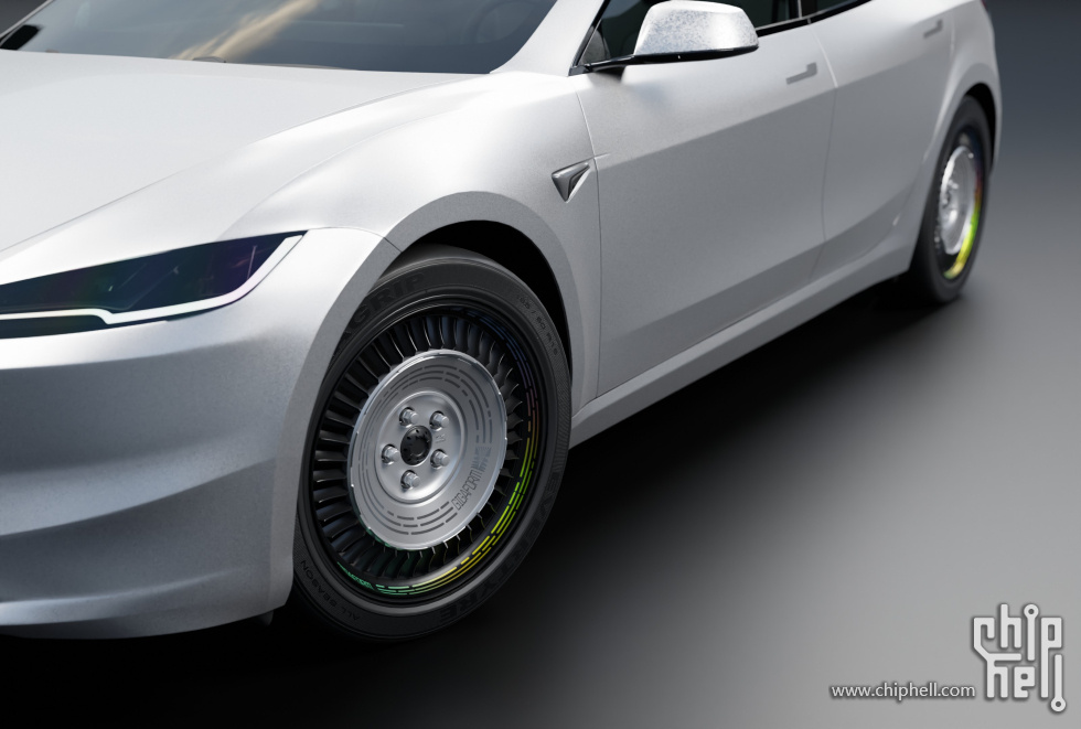

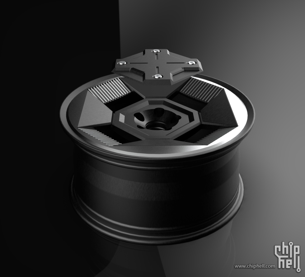

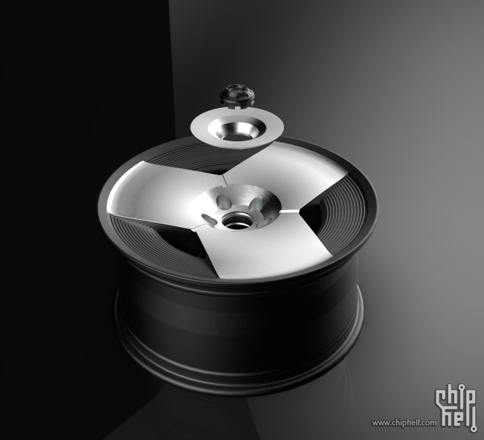

一台车的轮毂设计决定了其大部分的颜值,不过似乎都没看到过让我非常喜欢的设计,所以就都趋向于选择简单的款式
我一直很困惑这一点,为何轮毂都是差不多那些样子?于是想半天不如动一动,从0开始学一些轮毂的知识,折腾半天也搞了些轮毂的设计出来。

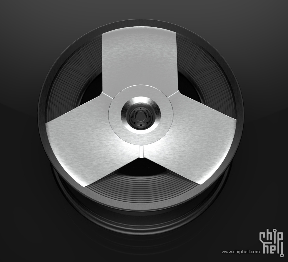

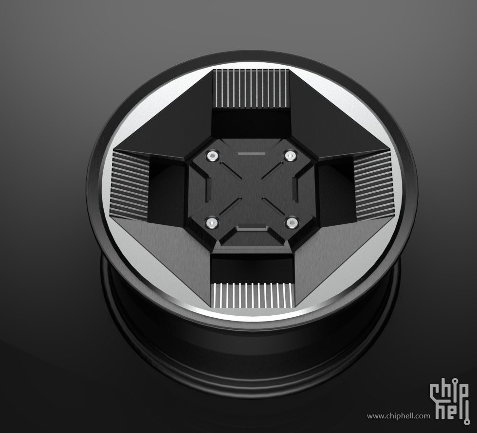

基本按照M3 21寸的规格着手,画了些概念,那时候对轮毂还没什么知识积累,就是草草的想法
Tesla_DiskWheel_proposal01.010.png Tesla_DiskWheel_proposal01.011.png Tesla_DiskWheel_proposal01.008.png Tesla_DiskWheel_proposal01.009.png Tesla_DiskWheel_proposal01.004.png Tesla_DiskWheel_proposal01.005.png

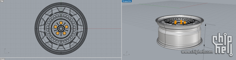

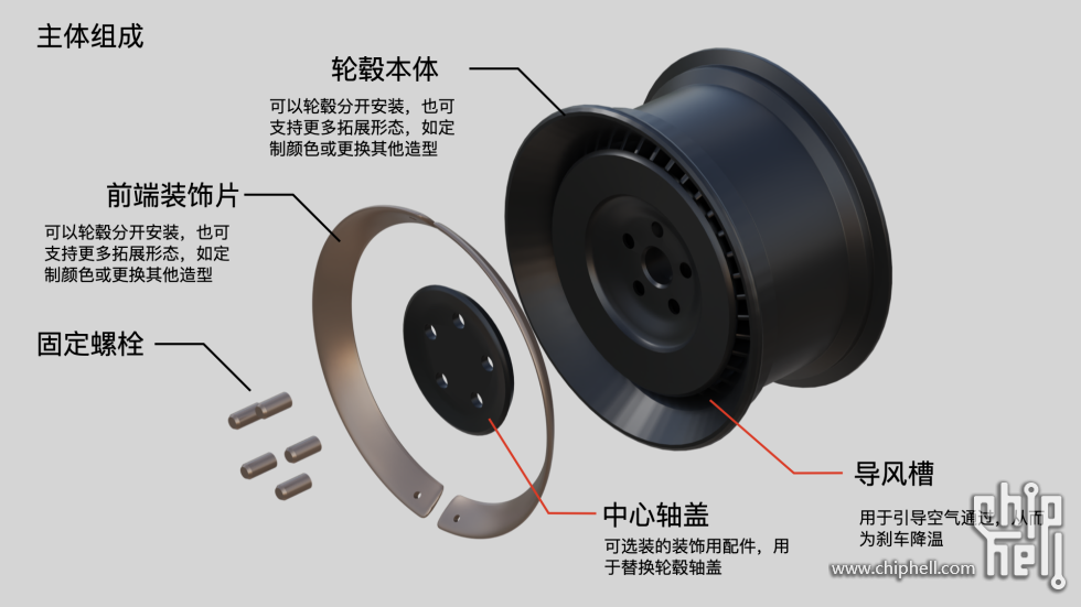

然后开始阅读各种资料,才了解各种各样的规格,包括轮毂怎么制造,材料和厚度,重量的关系,才开始认真画设计图
这都只是冰山一角,其中更新的版本不计其数,推倒重来了好多次,包括图都做完了才发现尺寸做错了。。。然后再重来

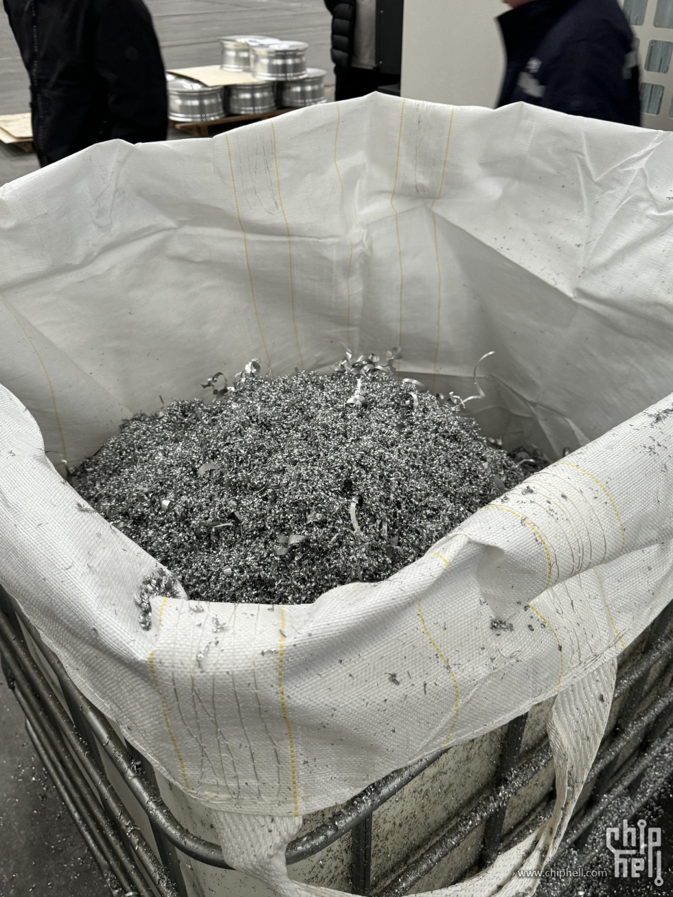

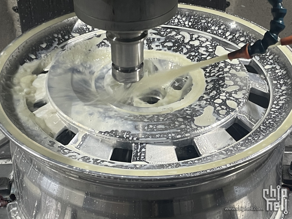

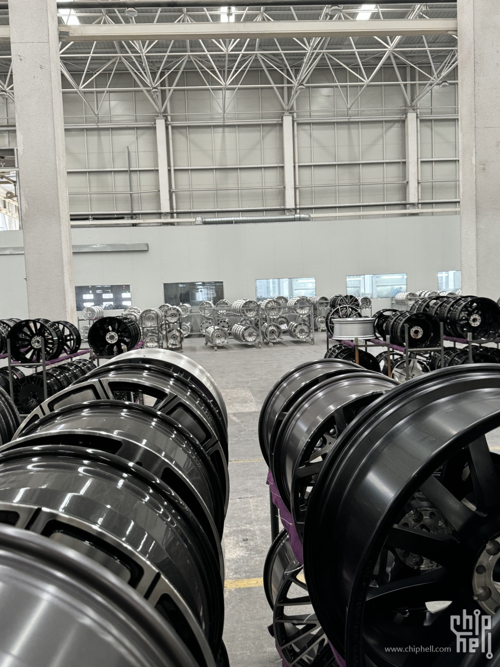

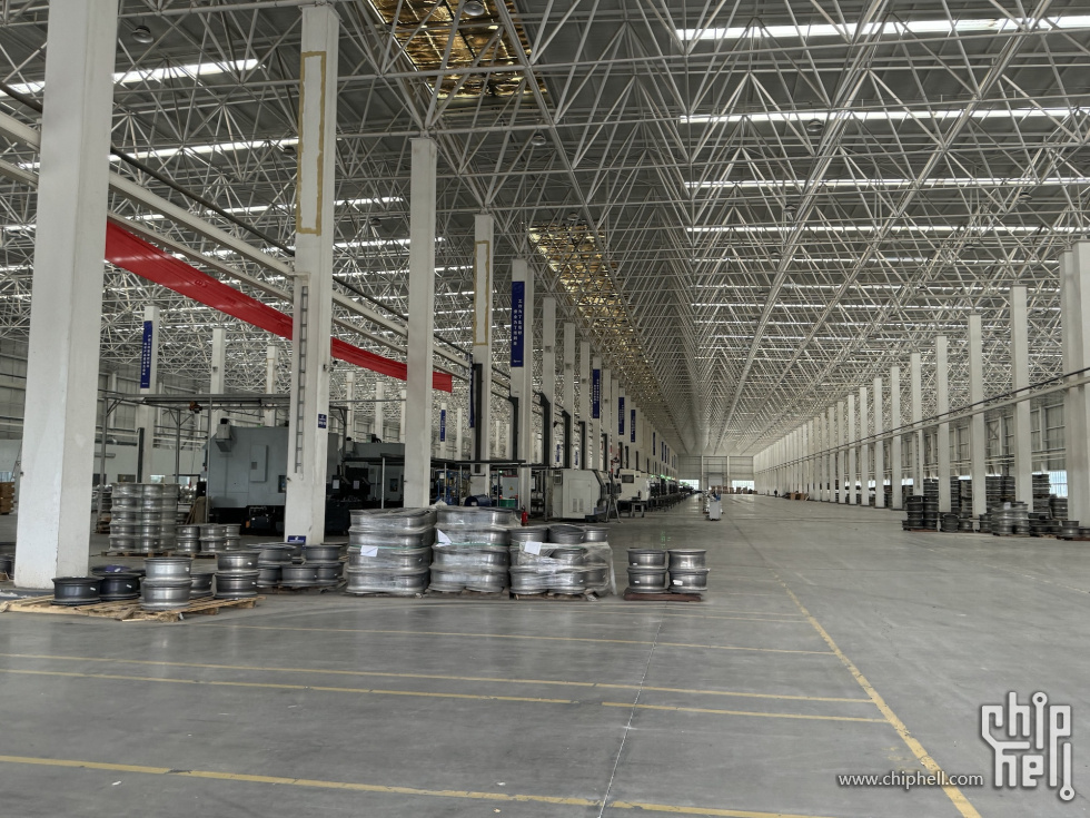

等到这时候,才真正能进入工厂去看看轮毂到底怎么做的。。。
这个过程也得到了很多朋友的帮助,走进望不见头的工厂,看到那一排CNC机器,和旁边一摞摞的成品,那真是耗子掉进米缸的感觉
IMG_6712.jpeg IMG_6726.jpeg 7e1cb3c013848847c83bcbf920d5acb5.jpg IMG_6757.jpeg

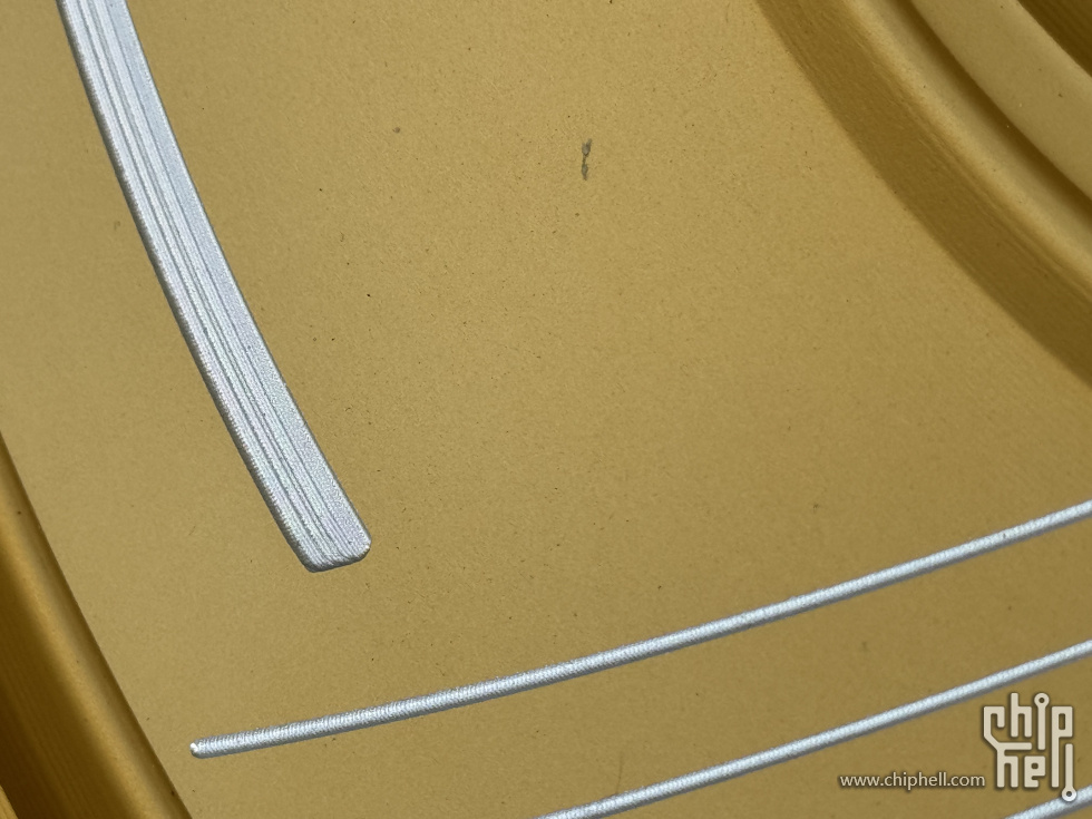

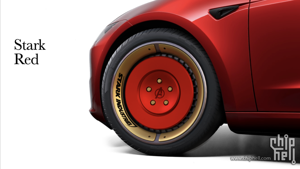

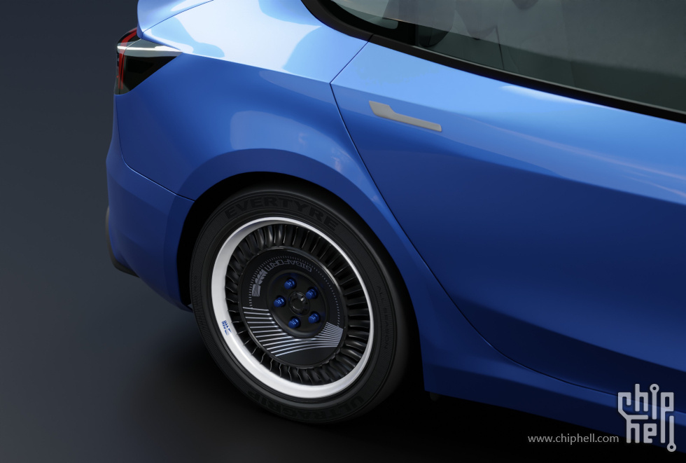

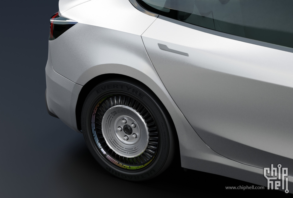

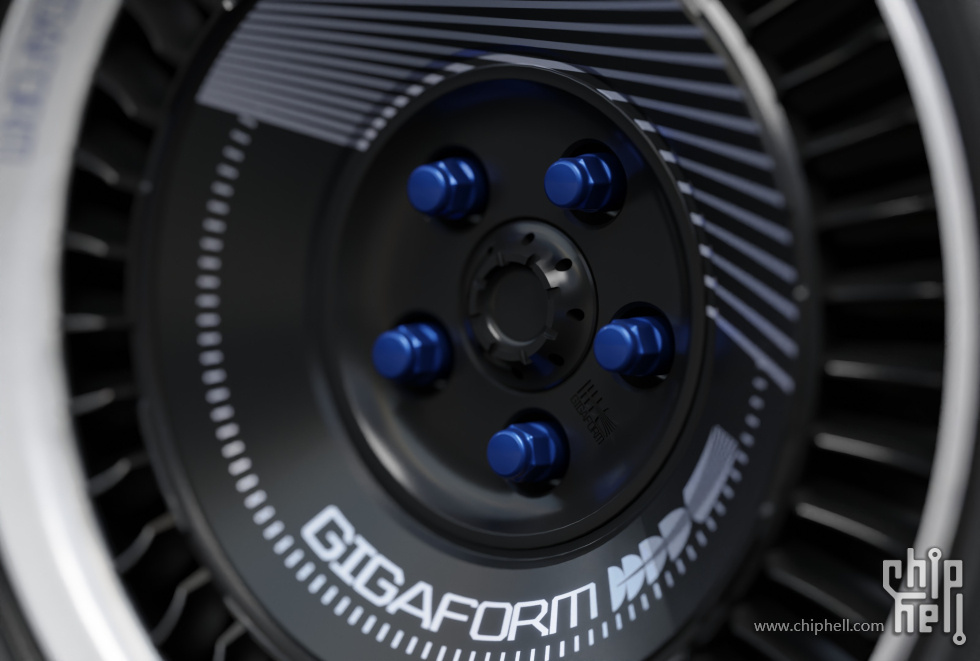

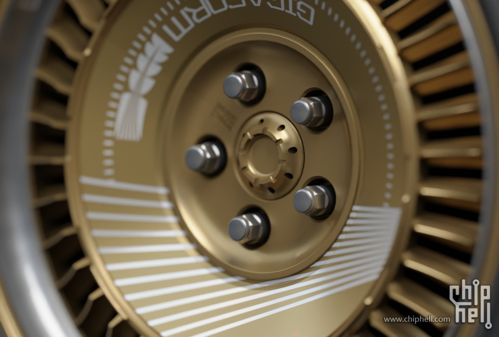

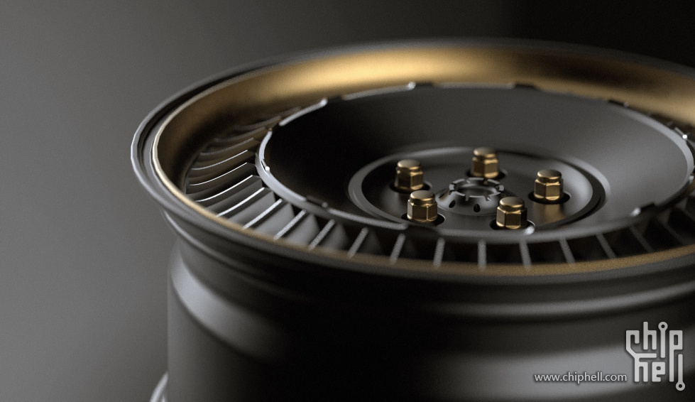

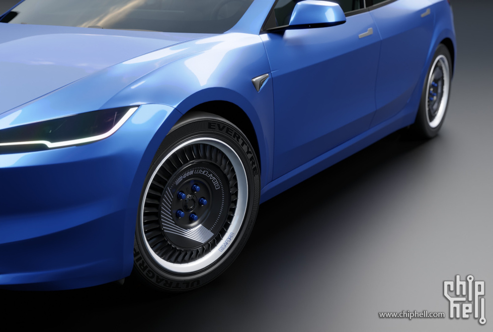

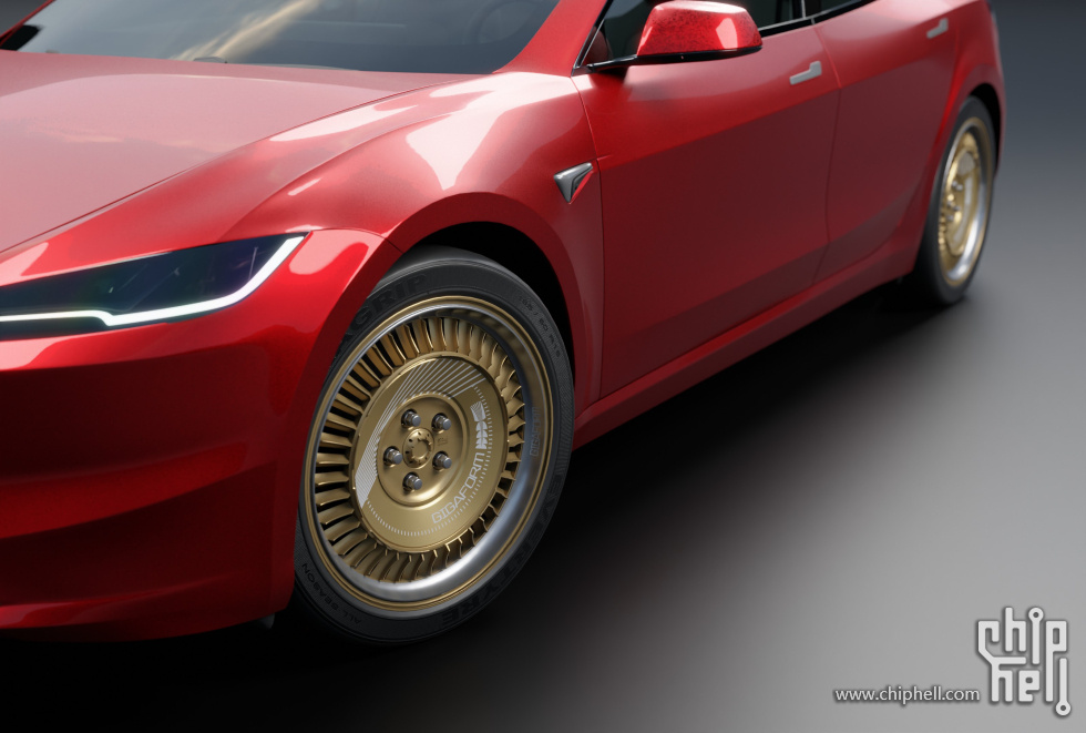

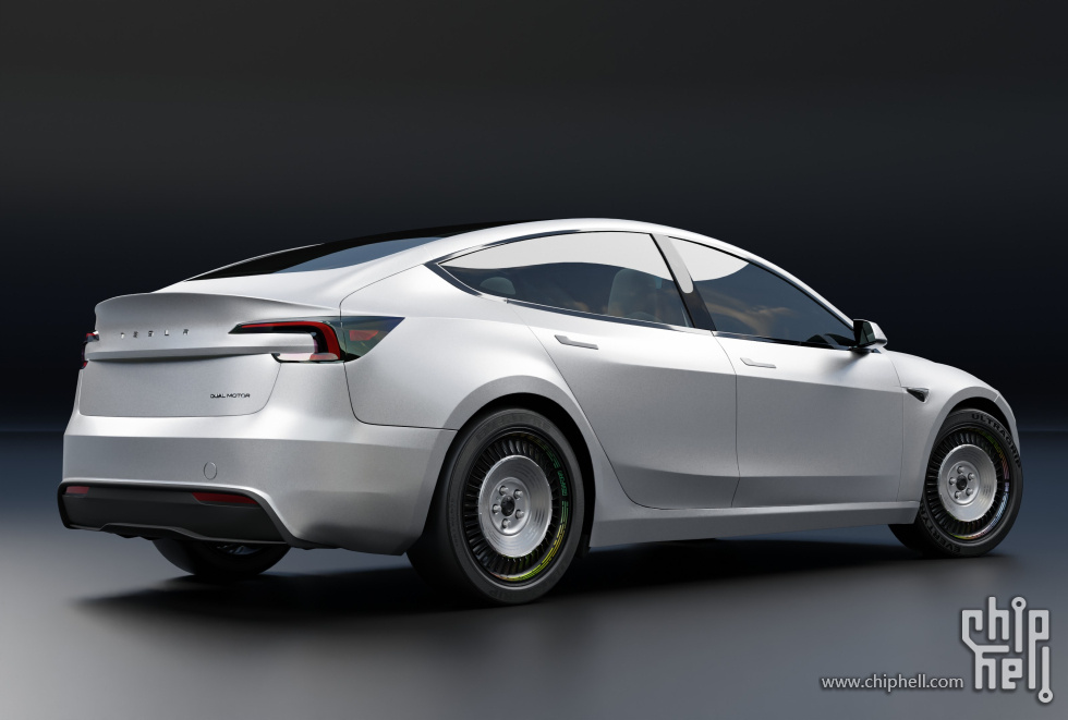

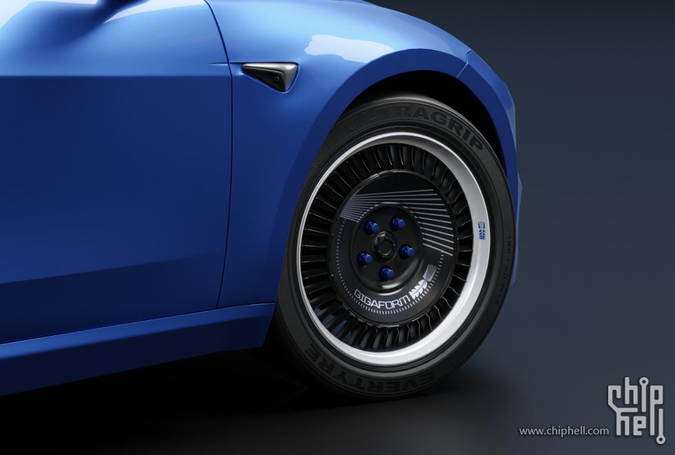

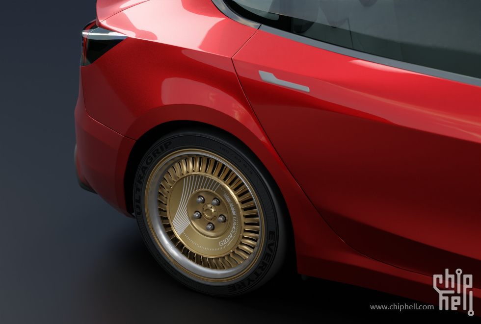

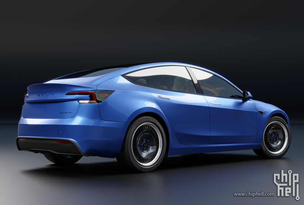

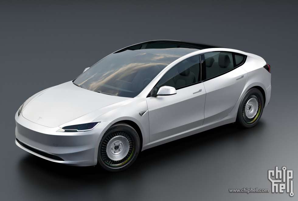

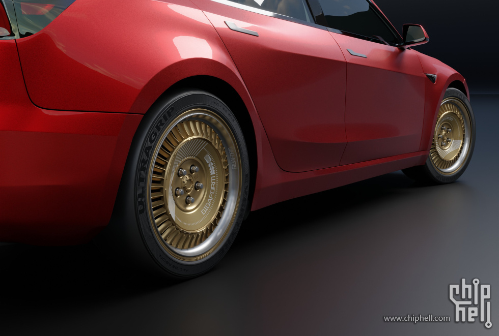

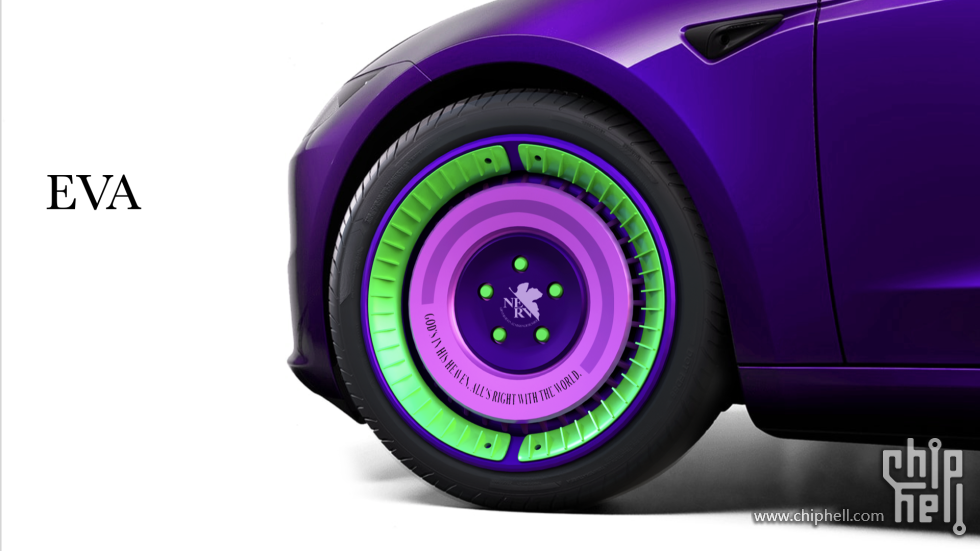

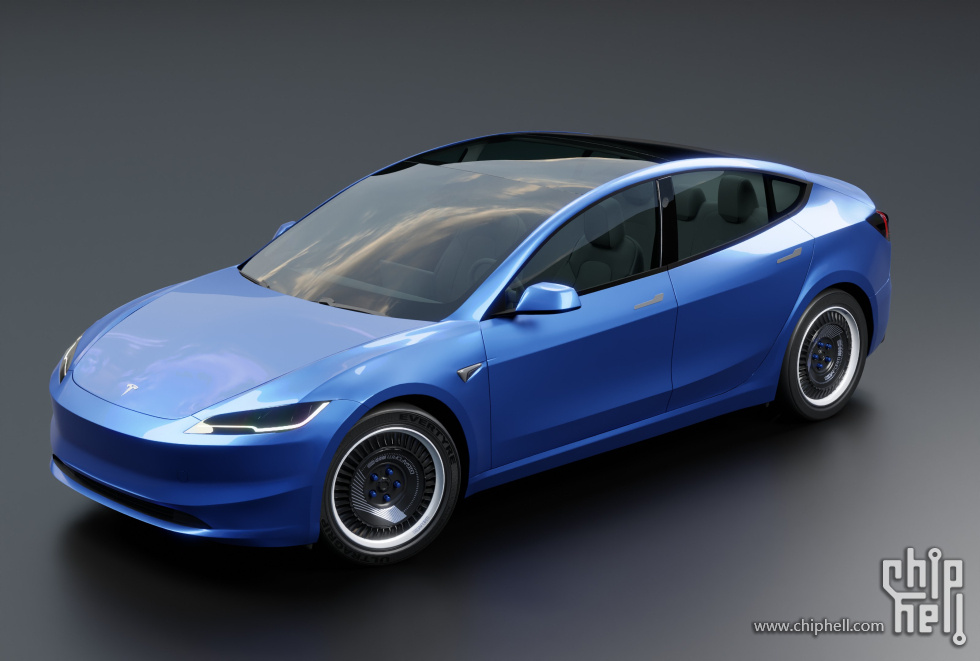

从这之后其实才开始真正的设计过程,从生产的角度反向推演设计
下面这些都是修正了N多版本之后的样子,梳理过工艺做过样品在失败后改完的样子,做了力学模型,测试了耐用性以后改好的样子。。。

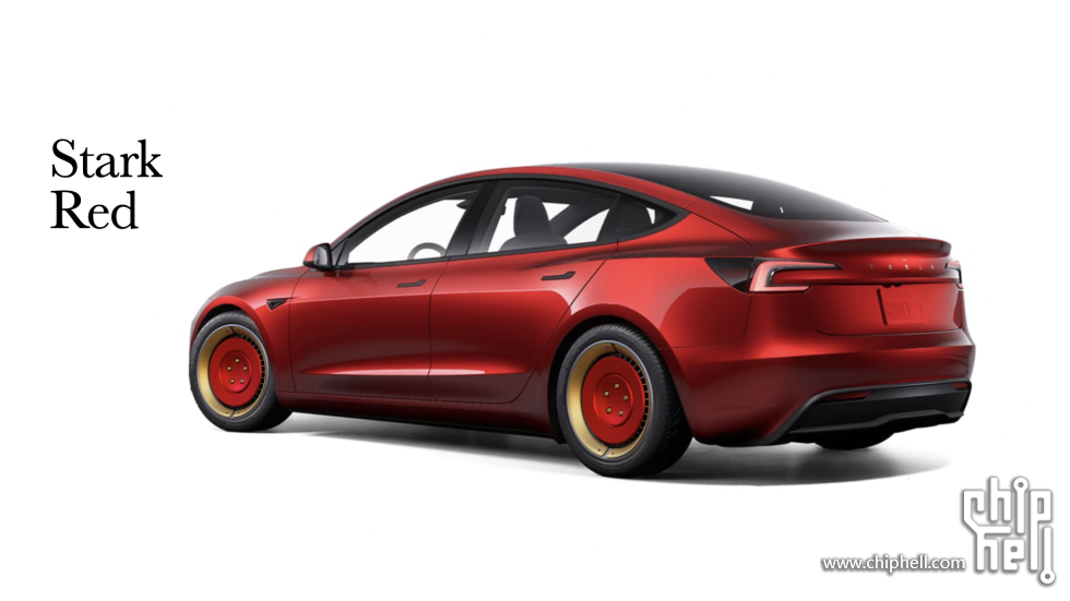

其实红色的车,我觉得应该配金色的轮毂,有点钢铁侠内味儿了!
蓝色应该配深色,而银色的车就应该是银色的轮毂
这三款哪个是你的菜呢?
gold0001.jpg gold0002.jpg gold0003.jpg gold0004.jpg gold0005.jpg gold0006.jpg gold0007.jpg blue-t.jpg Blue0001.jpg Blue0002.jpg Blue0003.jpg Blue0004.jpg Blue0005.jpg Blue0006.jpg Sliver0001.jpg Sliver0002.jpg Sliver0003.jpg Sliver0005.jpg Sliver0006.jpg

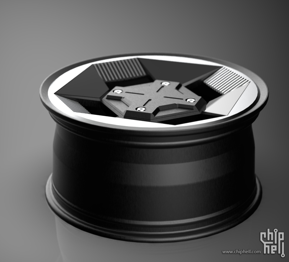

当然除了Tesla M3 我同时就在想,那么CyberTruck应该是什么样子呢?

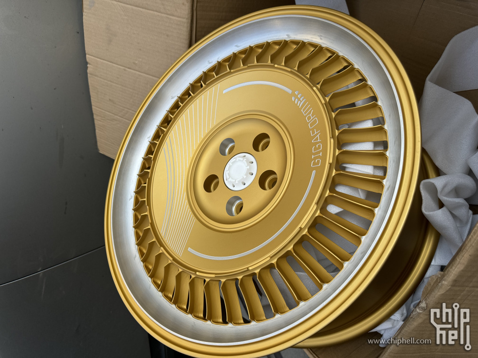

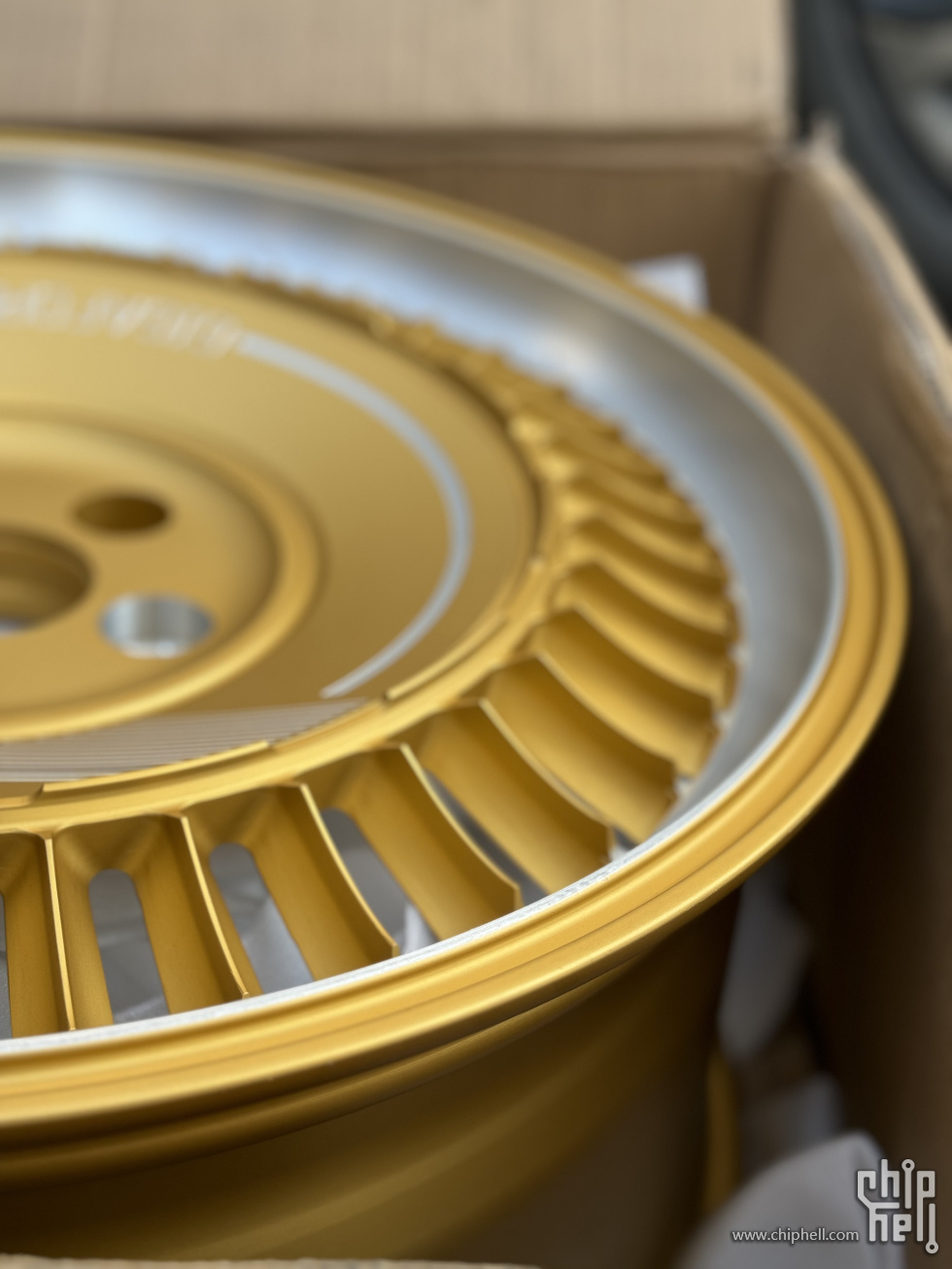

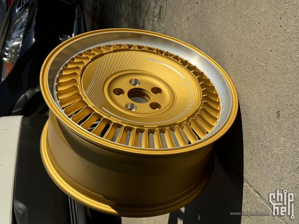

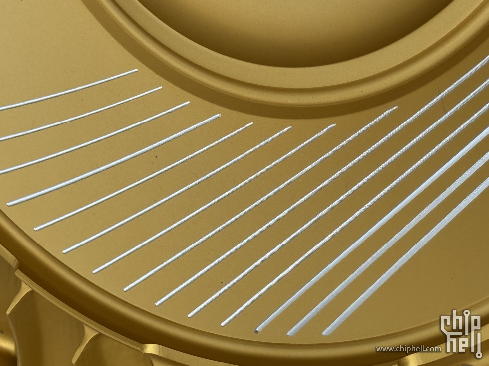

然后就做出来了
基本达到我的预期,还是还原度非常高的

浅蓝和银色的搭配很喜欢

这风阻不得+不少。。。

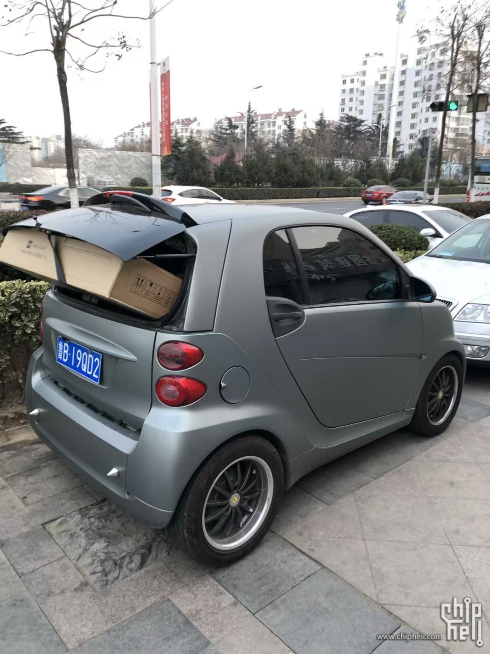

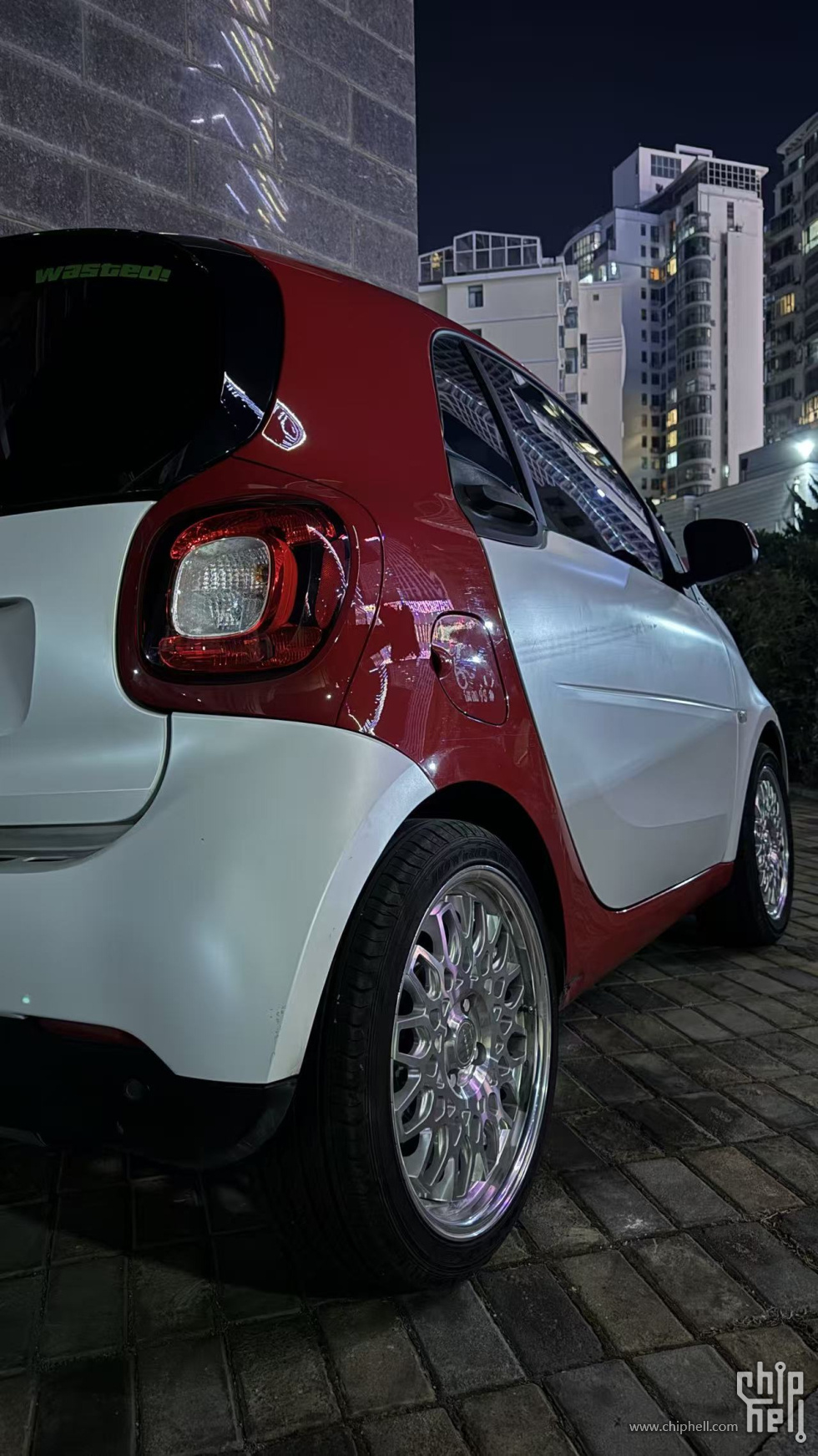

喜欢抛边+多幅,smart451收了个tsw,后来随车卖了;smart453就找不到类似的(太贵了),只能尝试work seeker,只想说能跑就行。。。

发表于 2025-11-16 14:24 来自手机 | 显示全部楼层
牛,就是不知道轮子机械性能如何,如果再做一下仿真就牛大发了
发表于 2025-11-16 20:00 | 显示全部楼层
太牛逼了
 楼主| 发表于 2025-11-16 21:04 来自手机 | 显示全部楼层
仿真做过了,最大受力3.9Mpa
最大位移0.0123mm
单个轮毂最薄处受力10000N,其实还可以再轻量化一点

牛b!赛博朋克里边走出来的轮毂
