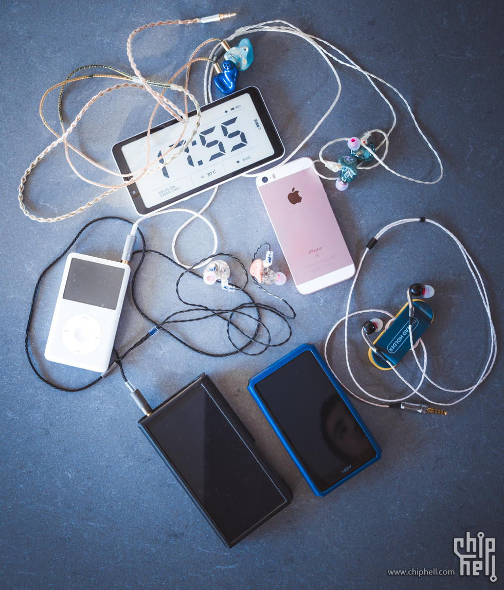

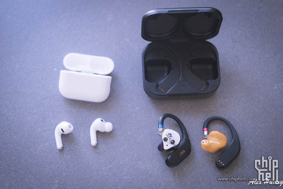

我姑且能算是个耳机发烧友吧,从MX 500和CX 300开始玩耳机,从几百到几千到上万的耳机都玩过,现在常用的耳机还有六副,但其中用的最多的还是AirPods,无他,太方便了。

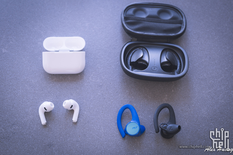

只是AirPods还不够完善,暂时没法替代所有的耳机,当我需要好音质时,我还是会选择接上耳放的森海塞尔大耳机;当我需要运动时,我会选择单次续航更长佩戴更稳固还防水的运动耳机;当我需要隔绝外界噪音时,我会选择按我耳廓专门定制可以物理隔音的定制耳机……
但最新的AirPods Pro 3成功的引起了我的注意,看起来似乎有可能是那个All In One的全能六边形战士天命之子。

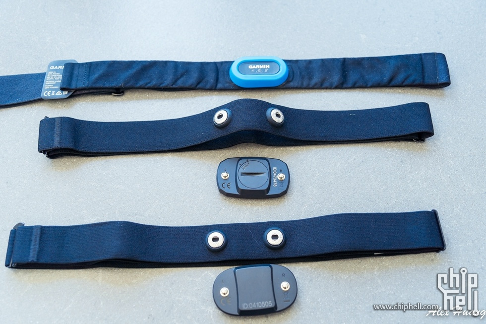

如今常见的心率计有两种形式,生物电流式心率带和光电心率带。
生物电流式心率带或者说ECG心率带就是最常见的心率带,一般为一条环绕胸间的带子,和紧身裤并列两大运动羞耻装备。
通过带子上的电极片检测皮肤间的微电流测心率,原理和医院测心电图一样,是成熟也最准确的心率监测技术,心率带从百来块的基础款到带更多检测指标的千元高阶版应有尽有,缺点就是佩戴不是很舒适。

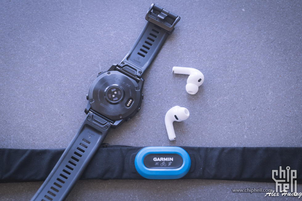

此次测试作为基准的就是佳明HRM-Tri铁三心率带:曾经的佳明旗舰产品,心率带标杆,全能选手,不仅有基础的心率测量功能,同时还有步幅、步频、垂直振幅等高阶跑步动态监测功能,此外防水等级极高,可游泳佩戴并测量心率,同时储存在心率带中在游泳结束后传输到手表,也支持HRV测量。缺点就是产品较老没有蓝牙模式。
光电心率检测是通过光电二极体穿透皮肤,由于血流量变化会导致血红素密度变化,光电心率带通过检测不同的光反射数据来算出对应的心率数据。此项技术会因为汗水、震动、温度以及光线干扰而有些许的误差,需要各生产厂商通过自己的算法修正。
两种心率测量的优缺点刚好相反,光电心率在实际使用时,即使是高端产品也会有偶发的数据异常,不能像生物电流式那样做到100%稳定准确。但光电心率在佩戴舒适性上远胜生物电流式,可以做成臂带、手环、手表等形式,还可以实现24小时不间断检测。而苹果在Beats和AirPods Pro 3上更是将光电心率测量塞入了集成度已经很高的蓝牙耳机中,实力恐怖如斯。

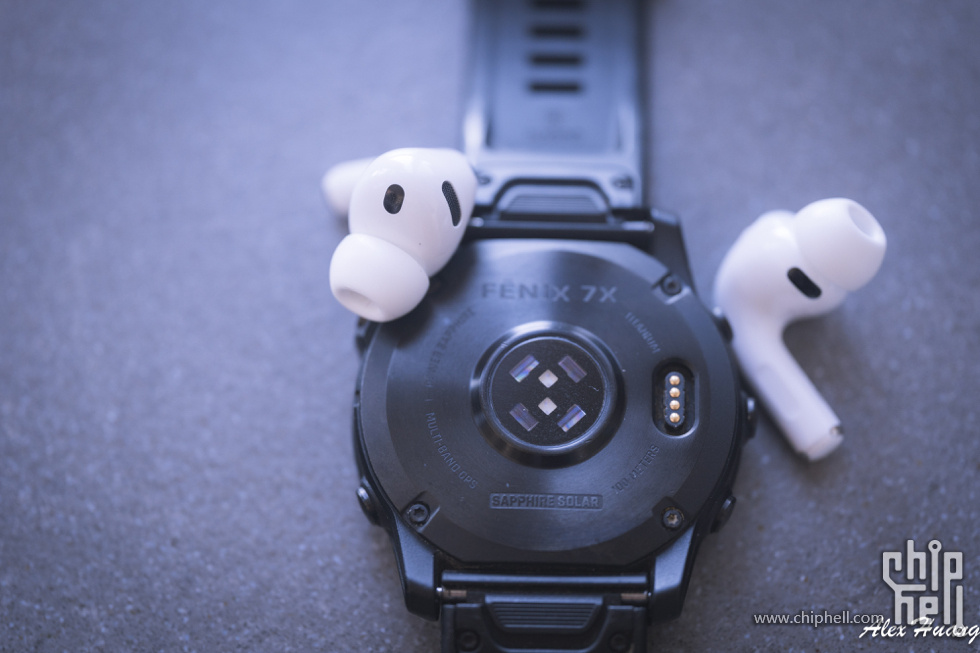

AirPods Pro 3和手表的心率传感器对比
作为对照的是佳明Fenix 7X运动手表,是我常用的光电心率设备:心率检测是运动手表附带功能,但监测数据最全面,不仅有基础的心率和HRV,还有血氧饱和、最大摄氧量、呼吸频率等多项身体监测功能,同时在OTA后也拥有了高阶心率带才能测量的步频、垂直振幅等高阶跑步动态数据,虽然没有心率带那么准确。

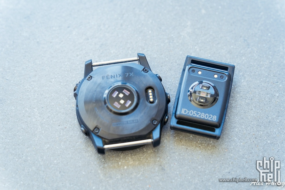

佩戴舒适性
AirPods Pro 3>佳明Fenix 7X>>佳明HRM-Tri铁三心率带。
AirPods Pro 3无疑是最舒适的,因为完全无感,在耳机上并没有任何的凸起或者特殊材质,苹果做的是如此小巧,不是精通产品的人即使看到也不会想到那是个心率传感器。
不看官方图根本想不到那藏了一个心率传感器
其次是佳明手表,对于有戴表习惯的人来说就是完全无感佩戴,也不用在运动前多一个佩戴动作,在用了手表之后,我的心率带就几乎没用过了。但是手表的传感器是有明显凸起的,佩戴久了手臂会有明显的印迹,部分人还会有过敏和轻微的光电灼伤痕迹。
心率带是最难受的就不说了,要不是为了测试AirPods Pro 3的准确性,我都懒得戴。
不知道心率带怎么戴的可以感受一下

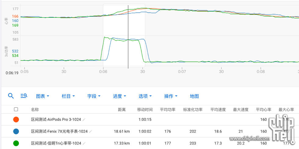

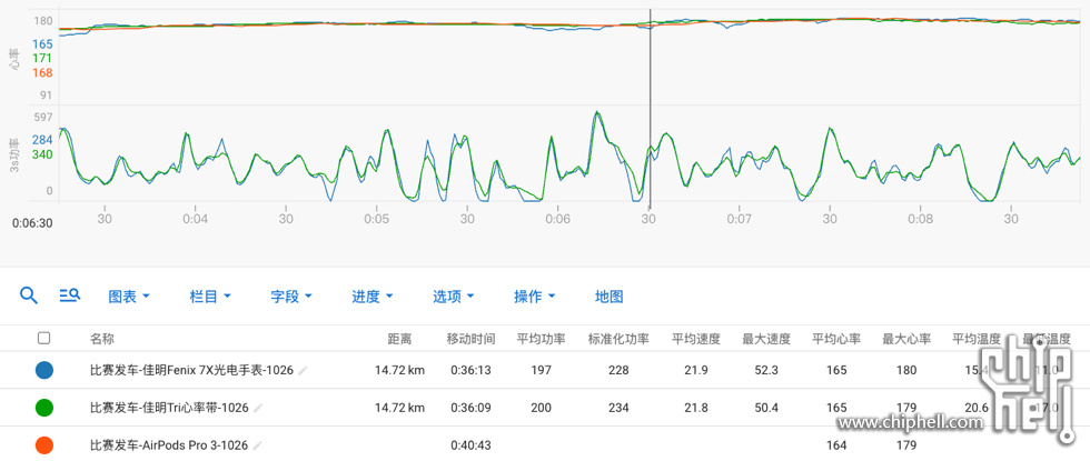

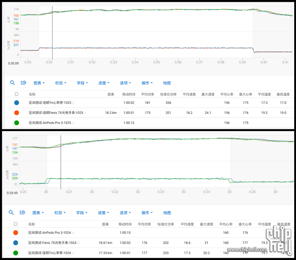

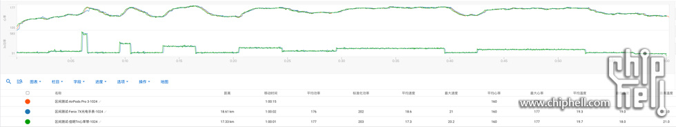

首先是环境最为可控的室内骑行台测试,分别包含了一至七区,从有氧到无氧都有。其中绿色为基准的佳明心率带,蓝色为同样光电心率的参考系佳明Fenix 7X手表,红色为AirPods Pro 3,下同。
AirPods Pro 3的表现出乎意料的好。
我们可以看到图中三条曲线是几乎完全贴合的,都没有大段的掉心率或者数据异常。在下方的数据中我们也可以看到,三者的平均心率是完全一起的,最高心率AirPods Pro 3低了1,也是完全在误差范围内的。
出乎意料的是AirPods Pro 3的表现比理论上更专业的佳明还要好,我们可以仔细观察有些时候有功率波动心率也有小幅的起伏,而佳明心率带的绿线是反应最快的,部分情况甚至只有它有反应,所以心率带依然是最为准确和精细的心率设备。
但AirPods Pro 3的表现比佳明手表更好,在500瓦的大幅功率变换的时候,AirPods Pro 3的反应比手表更快。

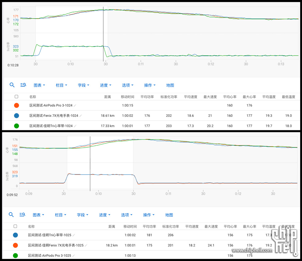

接下来我们放大一下,在突然爆发的无氧输出中,依然是心率带最快,AirPods Pro 3很快就跟上了,反而是佳明手表蹉跎了一下才反应过来。
在两组300瓦高功率输出中,依然是这个趋势。
而更长时间的中高功率输出中也一样,三个设备都能在可接受的范围内准确的测量出心率的变化,但要细微的心率变化,只有心率带可以实现,这个是测量原理决定的,对绝大多数人来说,这三个设备都是完全可用的。

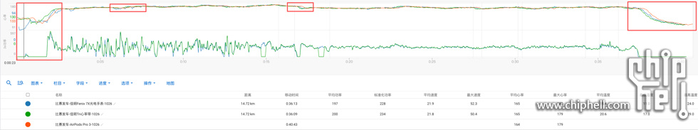

那条件变化更为复杂的室外呢?

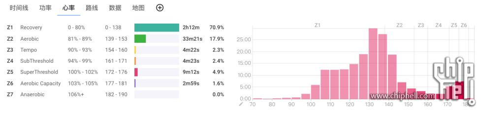

刚好在10月的北京气温多变,正好在一场比赛中做个测试。
在这一轮的测试中,AirPods Pro 3的表现没有在室内好, 延迟会多一点。但整体表现也是非常优秀的,在开始阶段进入状态甚至比佳明手表更快(第一个红框)。
而后顶到头的高心率AirPods Pro 3也没有出状况,并没有因为出汗等因素影响准确性。
就AirPods Pro 3在心率测试的准确性上是远远超出我的预期,非常的优秀,完全可用。要知道,AirPods Pro 3的测量位置是耳廓,只有稀少的毛细血管,难度比手表高多了,苹果技术实力恐怖如斯。
鸡蛋里挑骨头就是整个曲线过于平滑,这点在室内测试时其实也有体现,只是室内的心率波动不如室外,所以不明显。在室外心率变化大的时候没有正常曲线该有的那种小波折。
但不管是对精英选手还是入门选手,心率的意义更多都是纪录,并不需要那么精准,所以这点上除了拉曲线的我也没人会注意到。

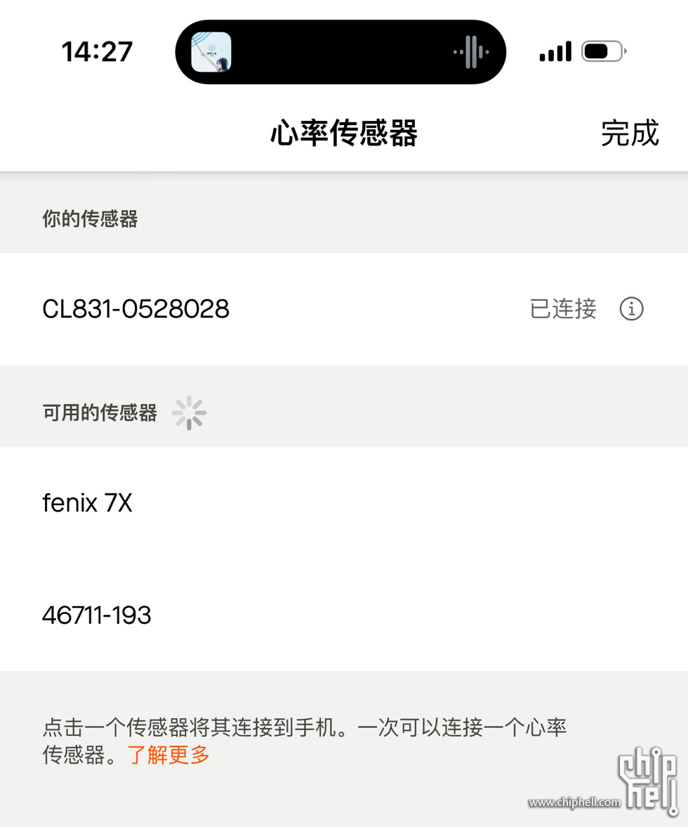

可惜AirPods Pro 3如此优秀的心率测量能力并没有得到很好的发挥,目前仅iPhone可以提取心率数据,而且目前只在iOS 26上有几个可怜的原生运动APP可以直接使用,而且还需要开着音乐才行,无法单纯的当做心率设备使用。
第三方APP的支持目前很差,常用的如Strava、zwift等运动软件都无法支持,目前找到支持的第三方软件只有Keep,但还得开会员才能用,就很难评。
目前AirPodsPro 3还无法作为蓝牙心率设备被更专业的运动设备兼容,勉强算的只有Apple watch,按苹果的说法,当AirPods Pro 3和Apple watch一起使用时,会有算法优化两者的心率测量,让数据更准。

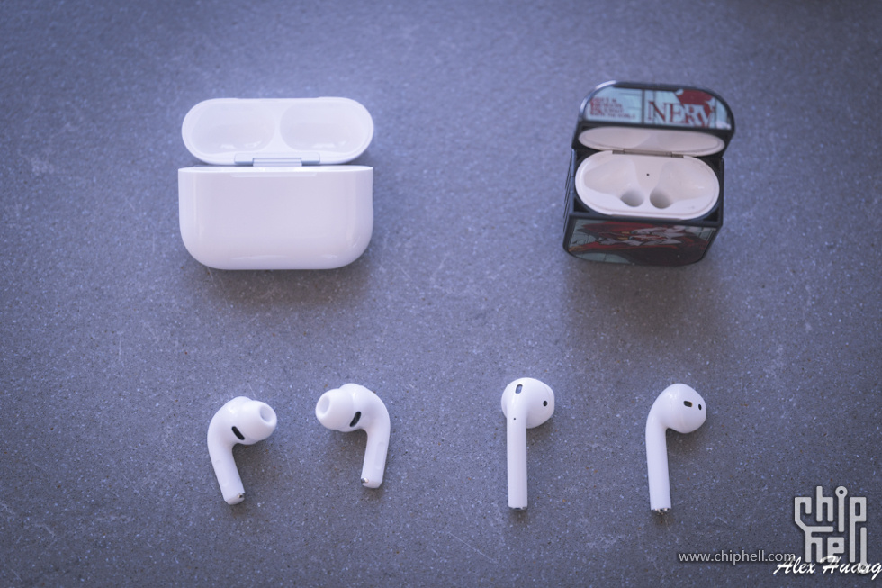

AirPod Pro 3优化了佩戴,全新的海绵耳塞虽然主要是增强物理降噪能力,但也确实客观的增加了佩戴稳固度,虽然没有运动耳机的耳挂,但在跑步、骑行等运动中,也不会担心掉落。
IP57的防水设计不仅不怕运动时出汗,而且理论上弄脏了也可以放水下冲一下。

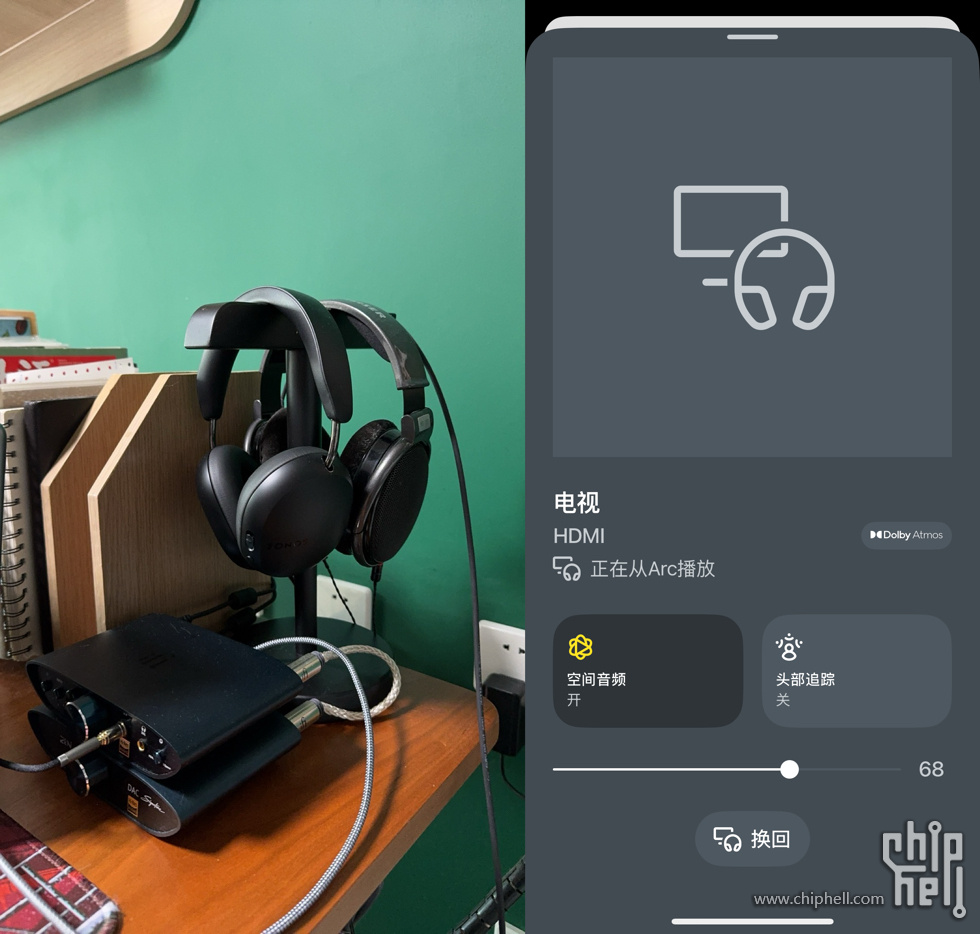

目前来说,聆听空间音频最好的还是家庭影院套装,AirPods系列都是利用的耳机渲染出的空间音频,无法完全没有舞台中间的感觉,能听到和声在你的周围,但是不能听出身前身后的方位,这倒不是AirPods的问题,耳机都一样。
目前我只在Sonos的蓝牙耳机Ace上听出过和家庭影院一样的空间音频感觉,不过那是需要配合它家音响用,由音响解码完整的杜比全景声后再通过WiFi传输给耳机。这个又涉及到另一个无线耳机技术流——WiFi耳机了,如果AirPods想在音质上有突破,这是一条路子,小米已经打样了,苹果也有相关技术,Apple TV和HomePod直接就是通过WiFi传输的杜比全景声音频。
