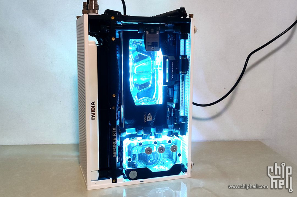

本次装机纯属个人闲不住,再加上家里以前闲置的各种水冷件一堆,一直想装T1的分体水,所以一直蹲着官网白色上架,正好2月份刷到上架白色了,所以就撸了一台回来。
后面就一直比较忙,就一直扔着没装,时隔大半年,直到最近才空下来,才花点时间把这玩意装好。

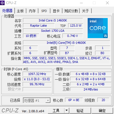

硬件配置:
CPU: i5  14600K
主板:华擎 Z790PG-ITX/TB4
内存:OLOY MPOWER DDR5 (16GB×2) 7600 C36
显卡:耕升3080ti 12G  追风

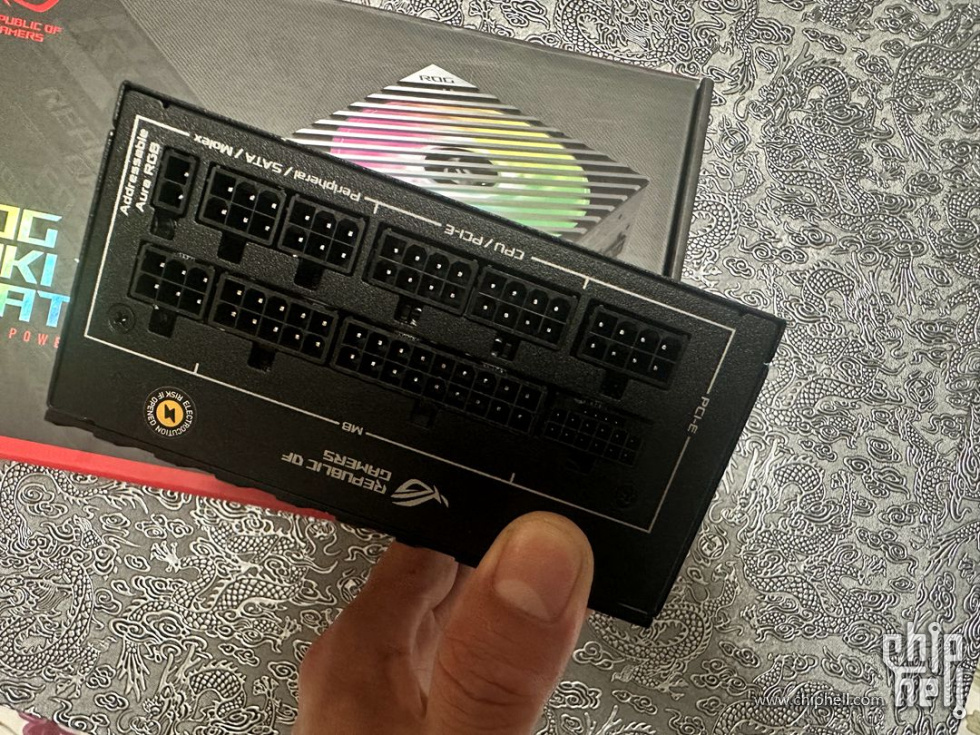

硬盘:三星 980pro 2T
电源:华硕洛基SFXL 1000W
机箱:FormD T1 V2.5  白色

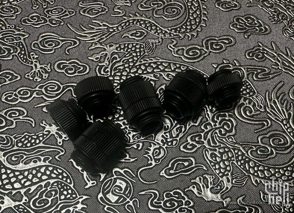

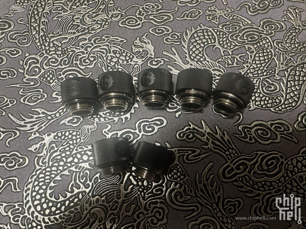

6.EKWB  12MM微型快拧  *6
7.EKWB  12MM 快拧*10
8.EKWB   微型90度旋转弯头*5
9.Aquacomputer 流量计 *1
10.私人定制  微型三通接头*2
11.私人定制 小方块 90度呆头*5
12.私人定制穿板接头*2
13.迷你对丝,螺座  *5
14..12mm透明水冷管*3根

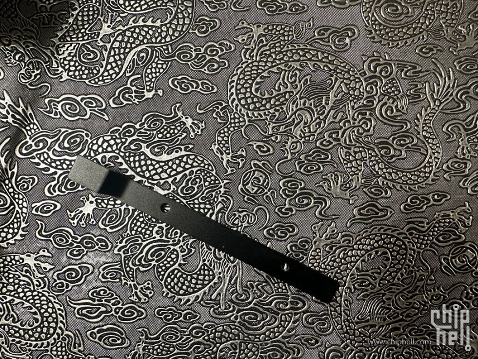

DLC配件:
主板PCIE cnc 铝合金压条*1
水箱dlc cnc铝合金支架*1
机箱后部 CNC 挡板 *2

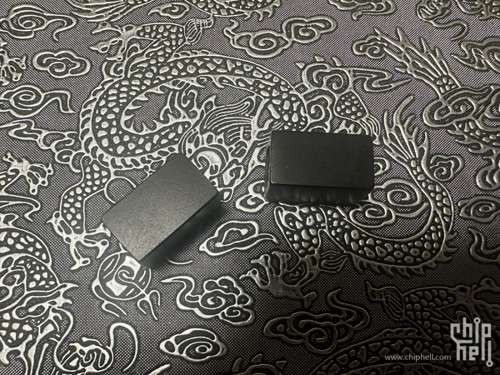

机箱手拎挂绳 *1

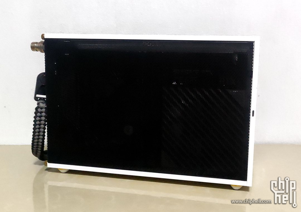

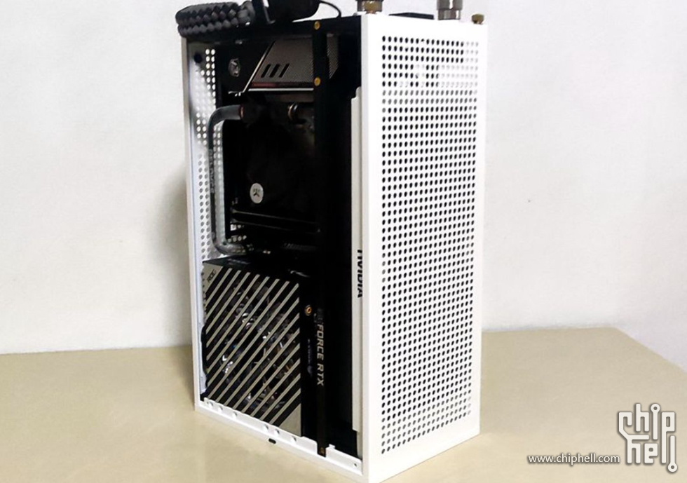

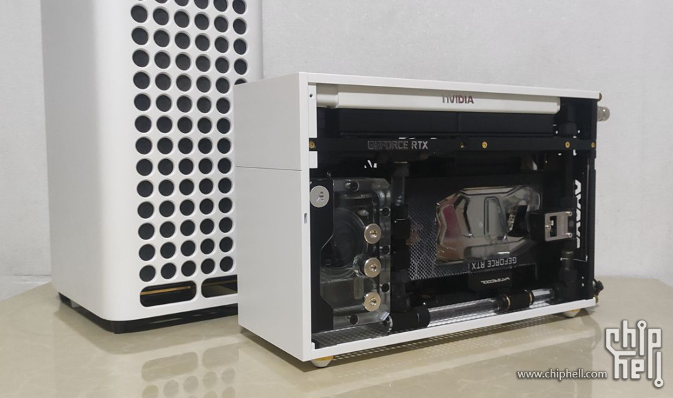

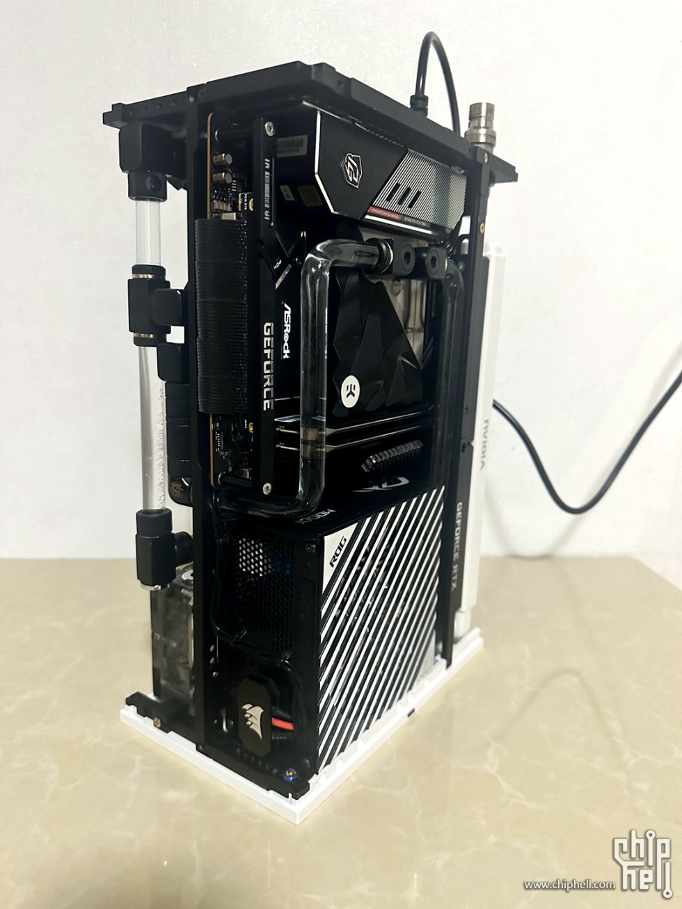

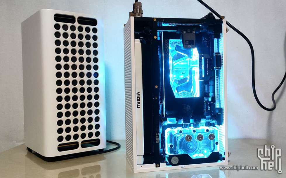

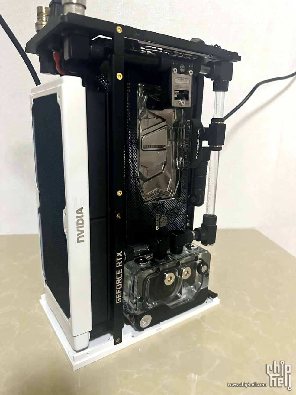

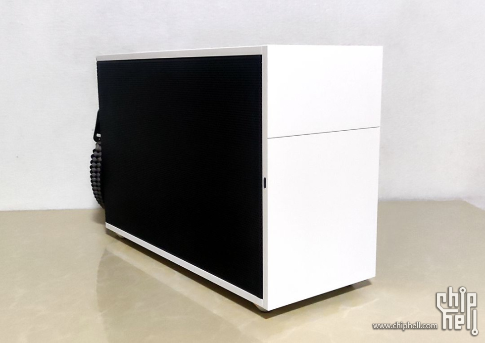

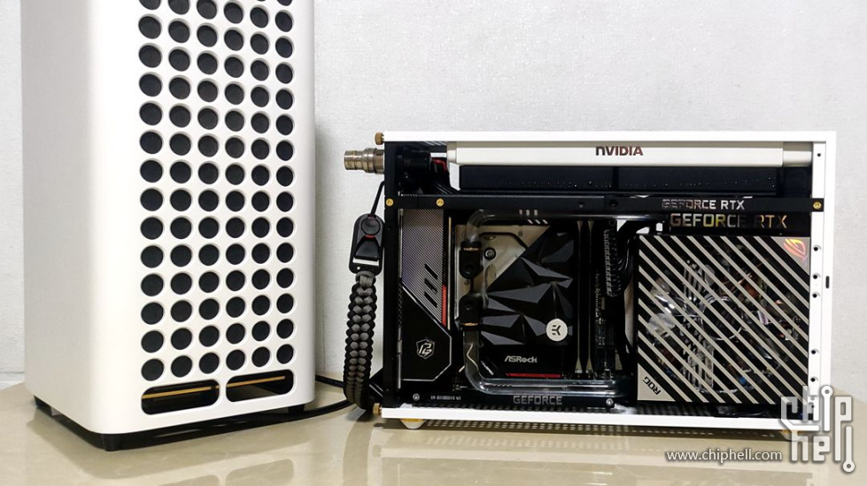

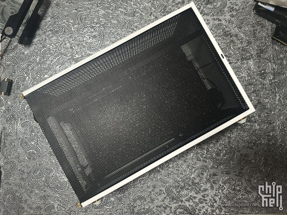

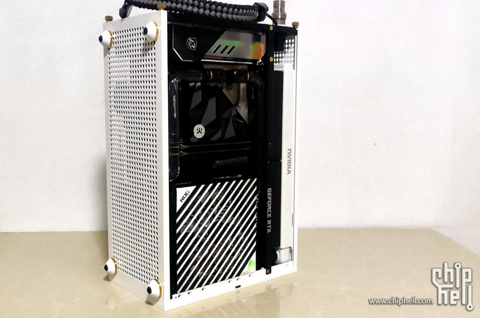

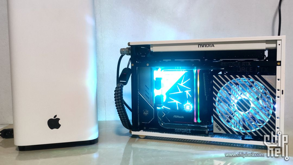

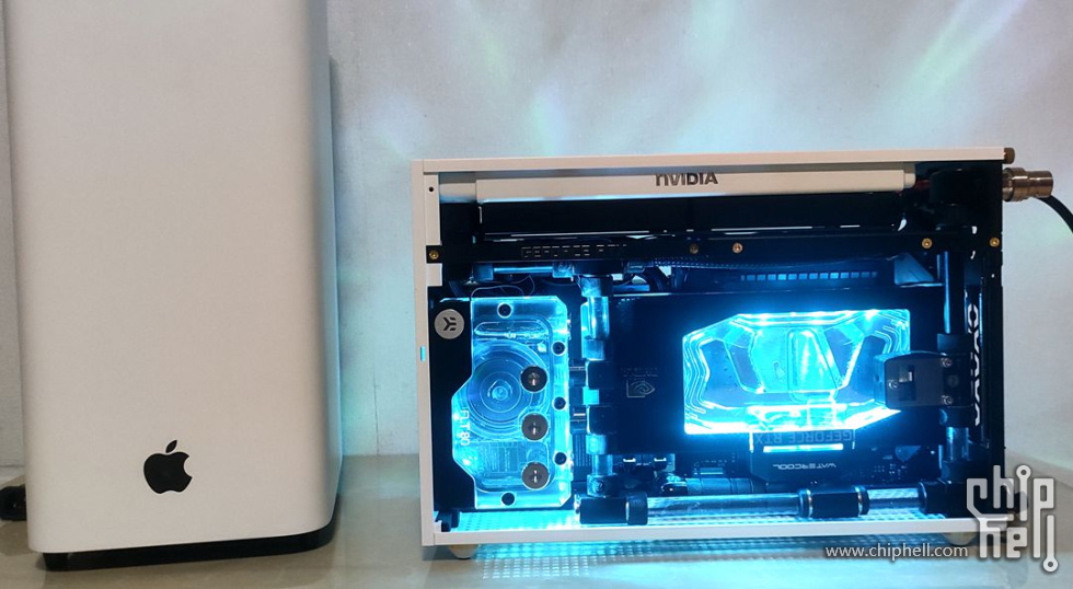

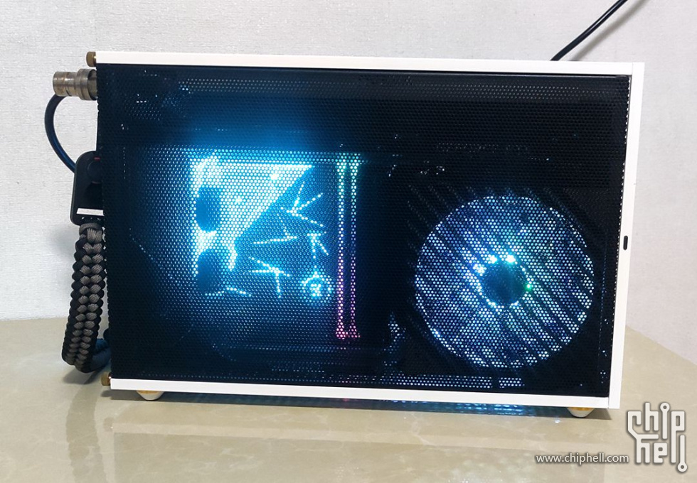

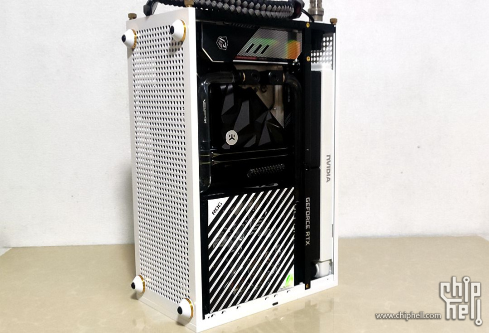

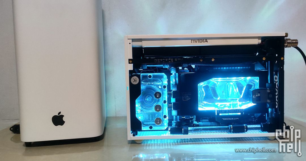

老规矩先来几张成品镇楼。

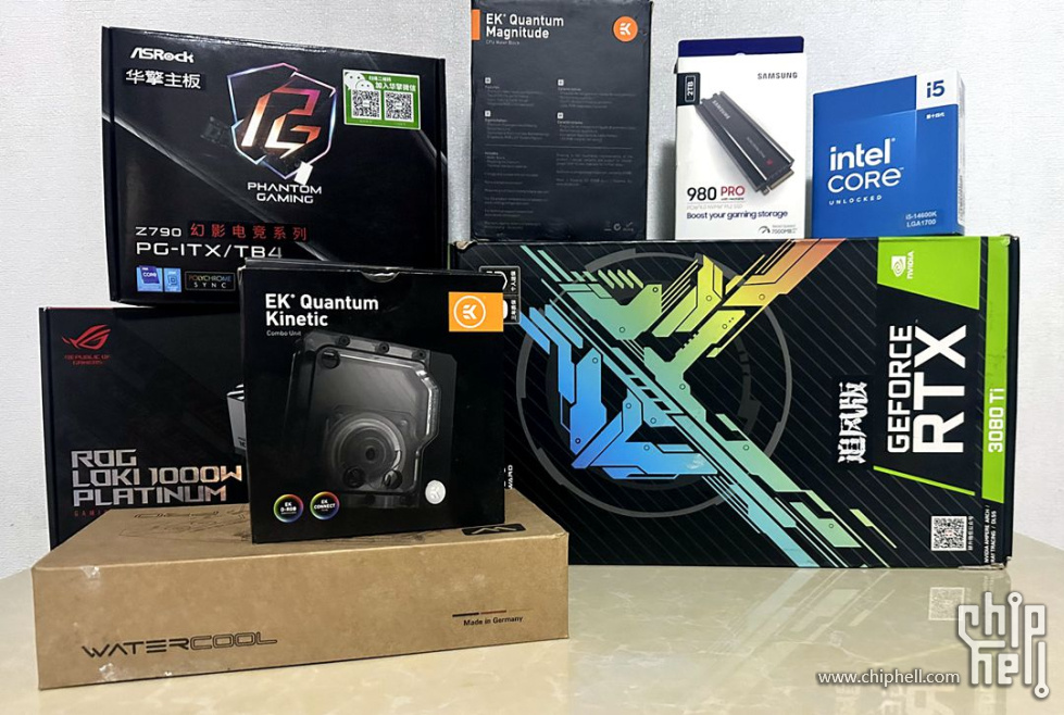

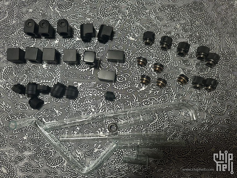

先来个配件全家桶 :
下面就是装机过程 我尽量简略点。

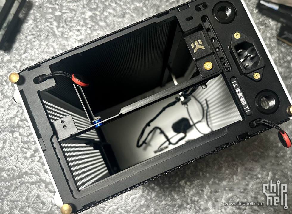

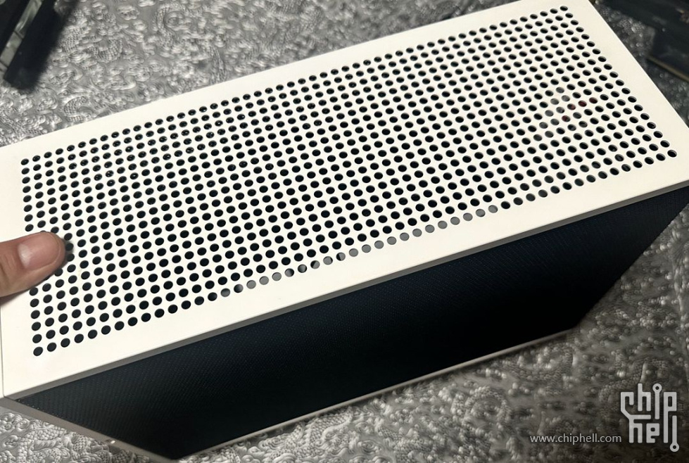

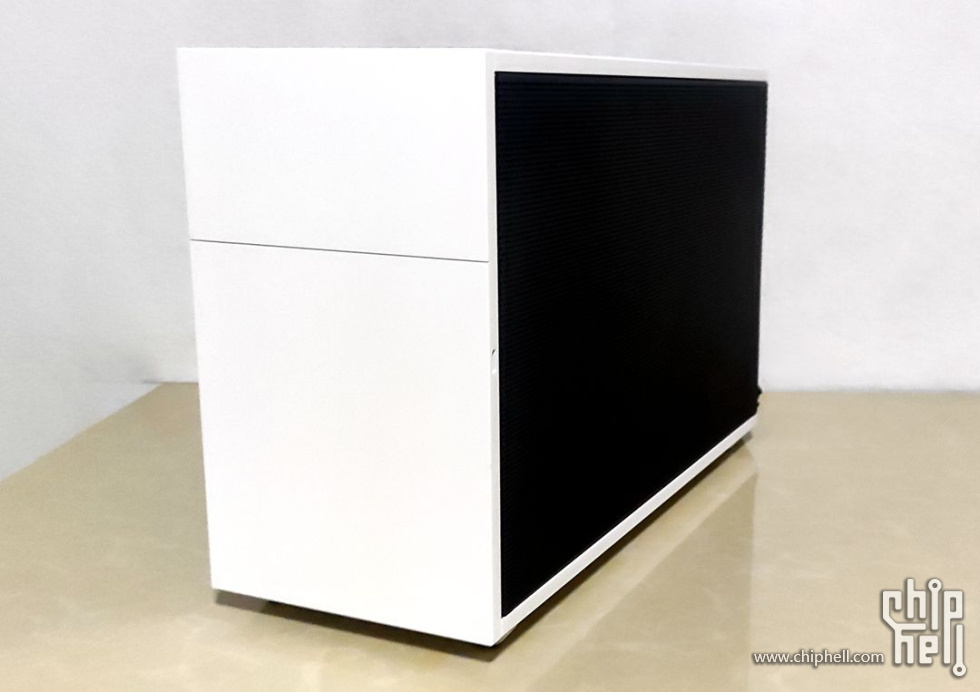

机箱:说时候这玩意到手成本2000 + .个人觉得是不值的。

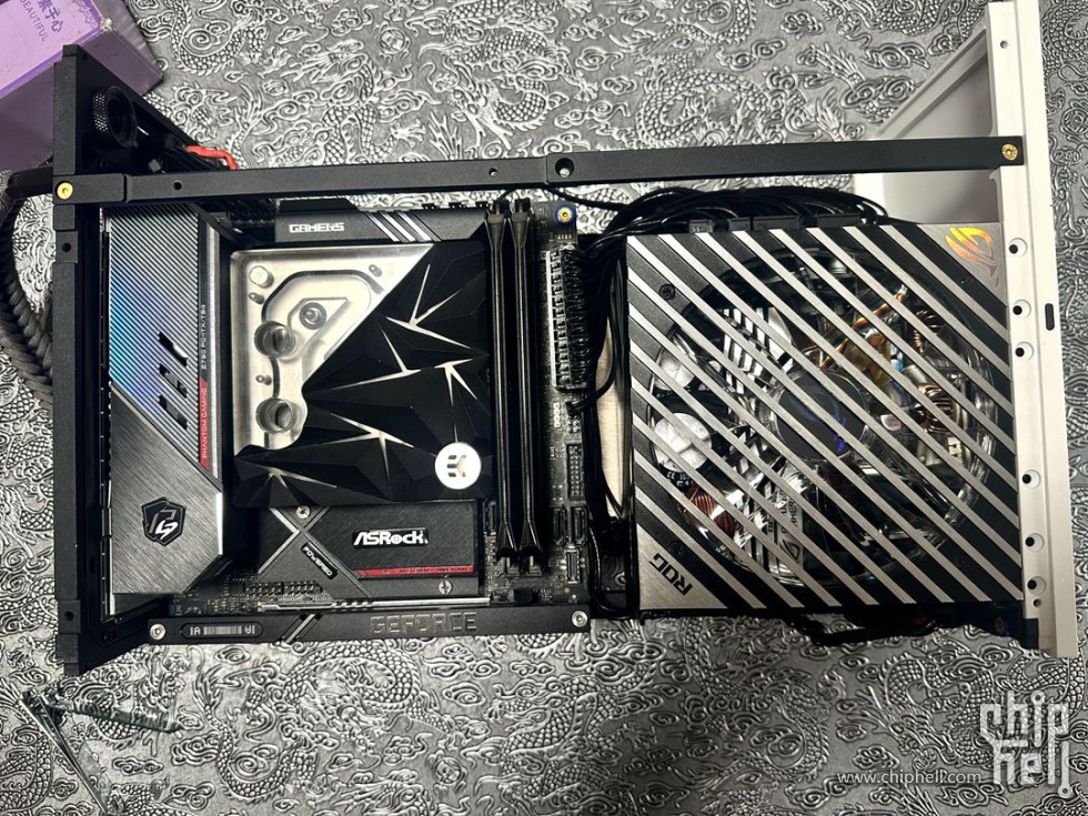

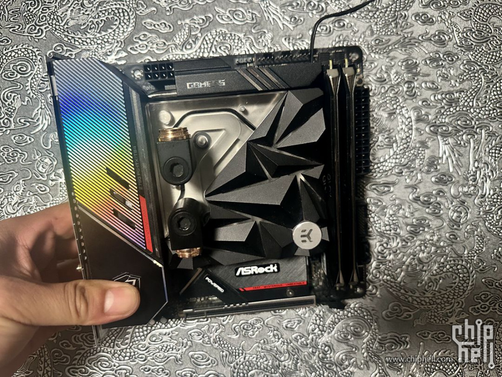

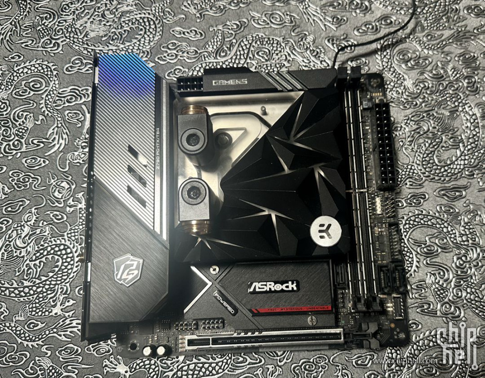

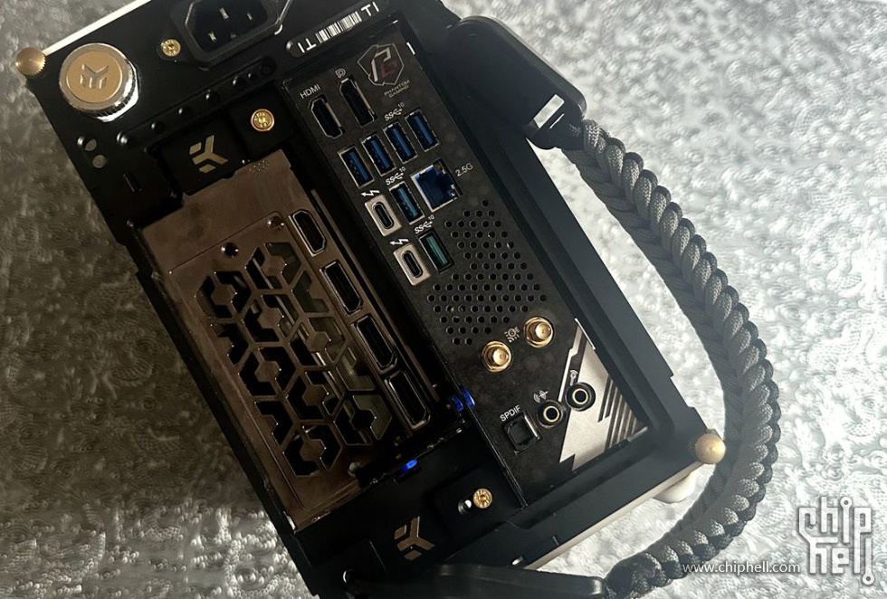

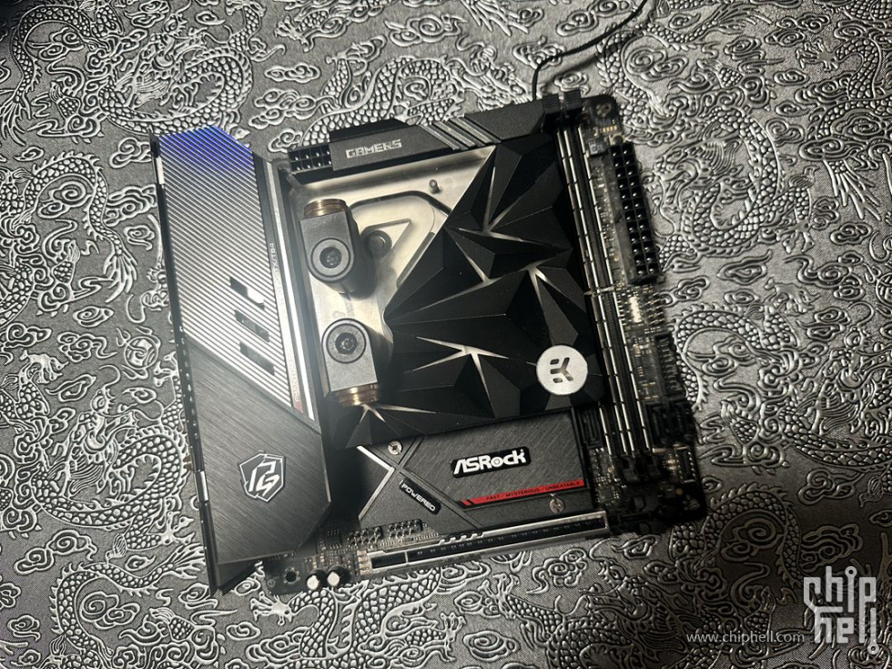

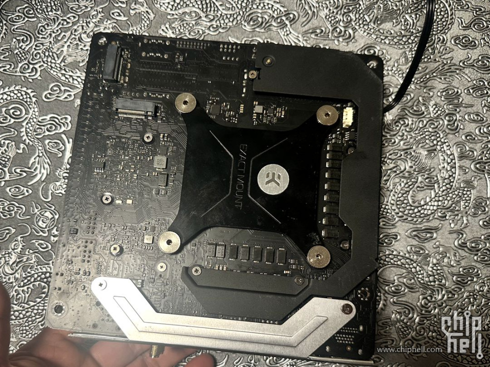

主板:个人觉得华擎的这块主板,不管颜值和实用性,都强于另外两家,三块M2接口加雷电4口加持, 比rog叠汉堡真的方便很多。

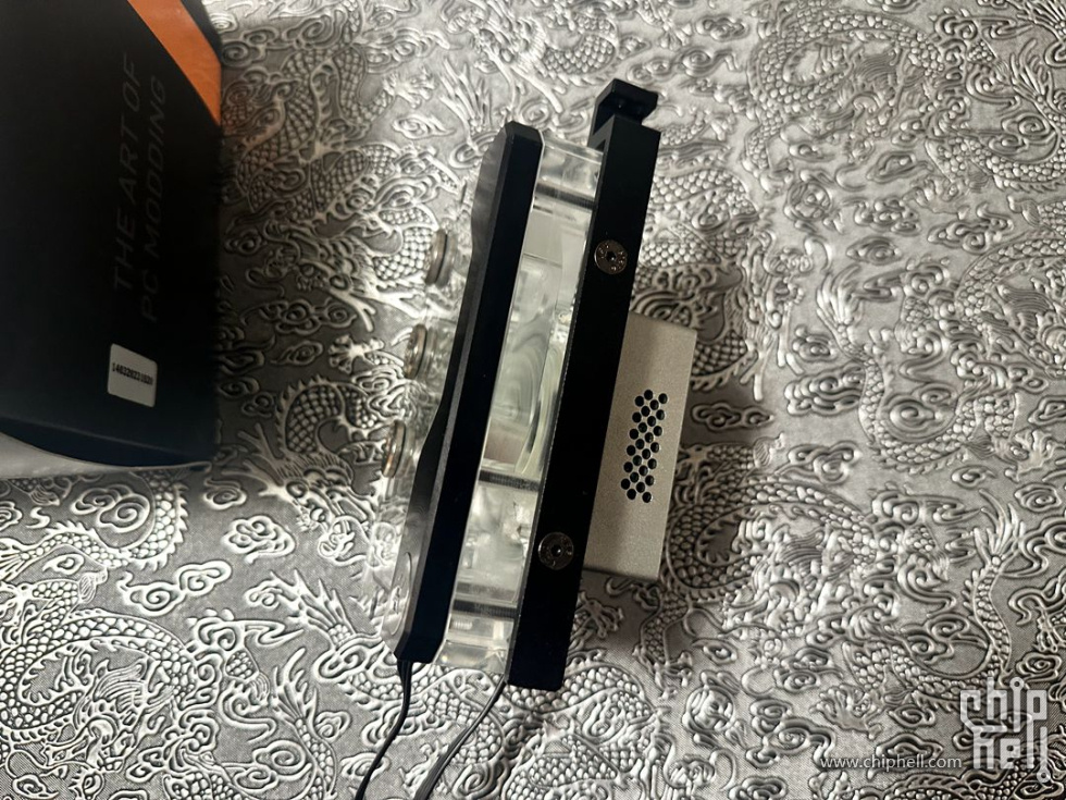

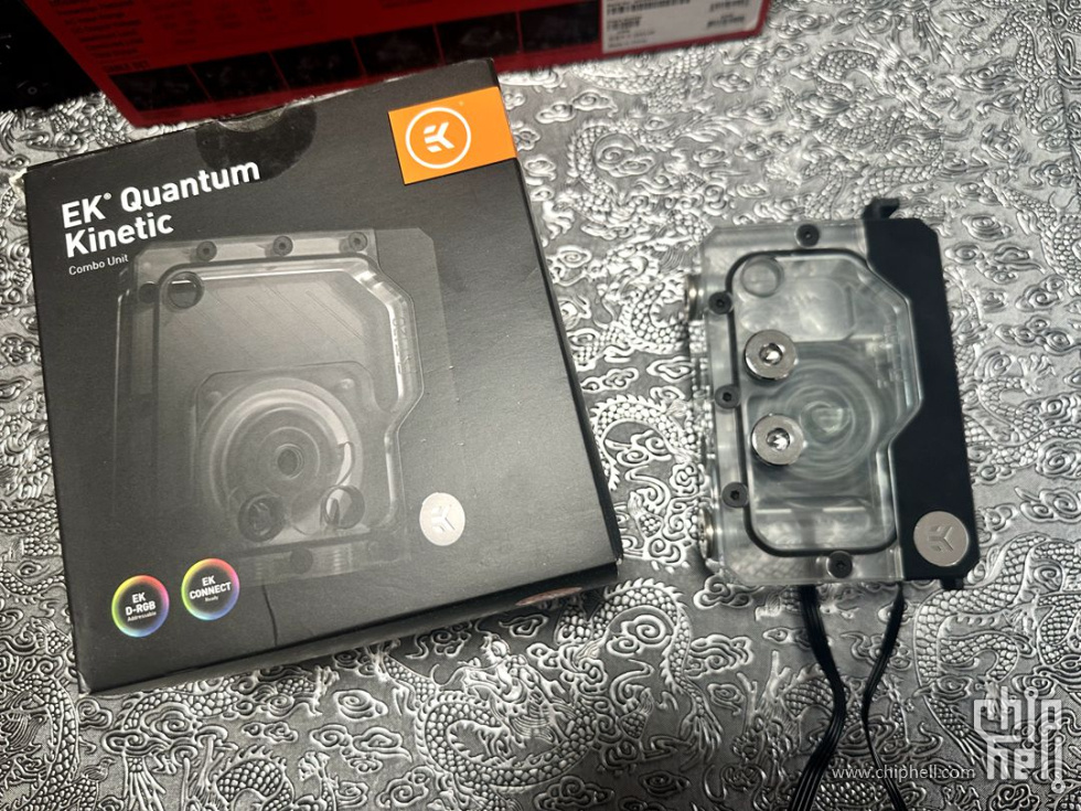

另外吐槽下EK的冷头  1500的价格,性能方面也就和国产500块钱的效能相当,水道设计的及其不合理。比起量子冷头效能落后一个阶层不值,

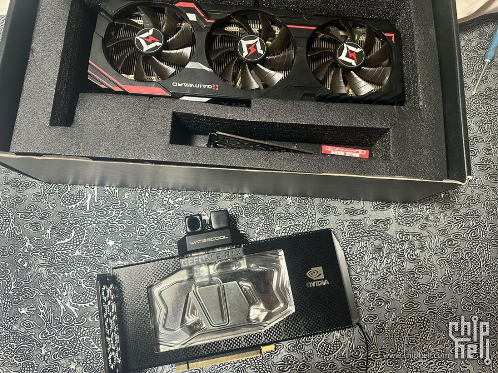

当然颜值还是抗打的。

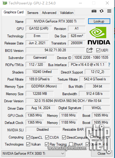

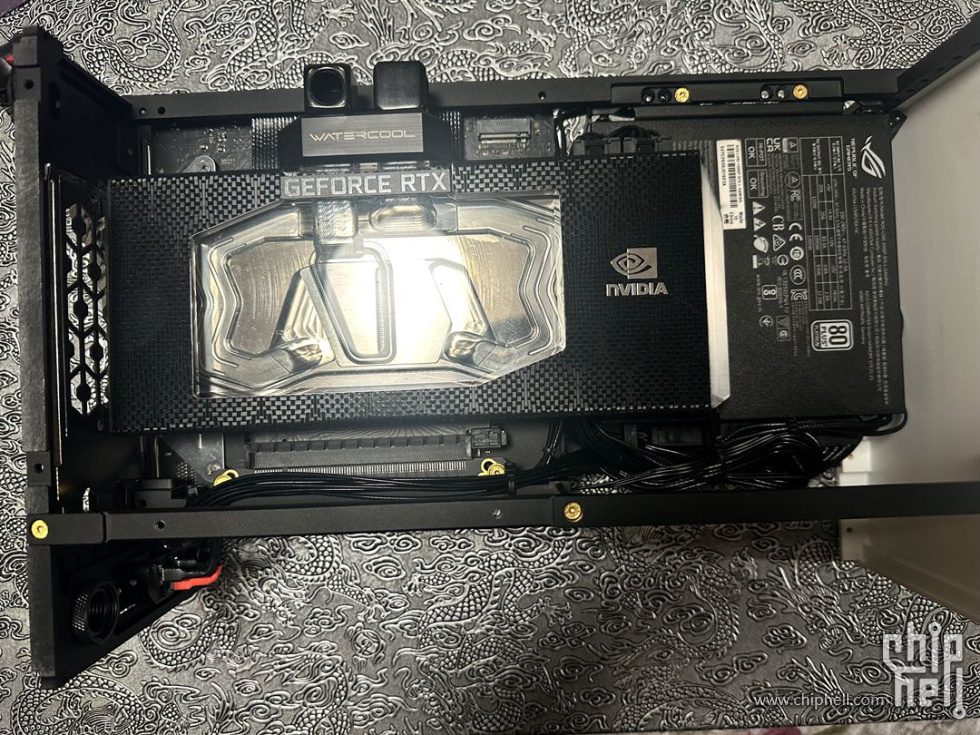

显卡:说起来也都是眼泪,当年高价时候购入,11000元还搭了人情的,加上冷头成本12600.后来一路下跌,也就一直扔在家里当备用卡,这次真好派上用场了。

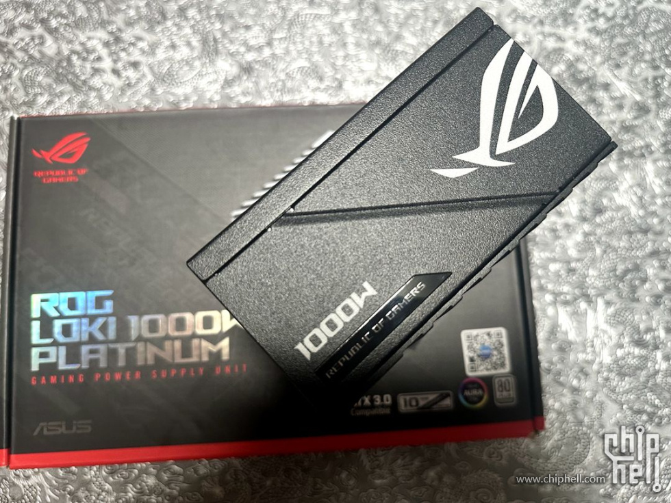

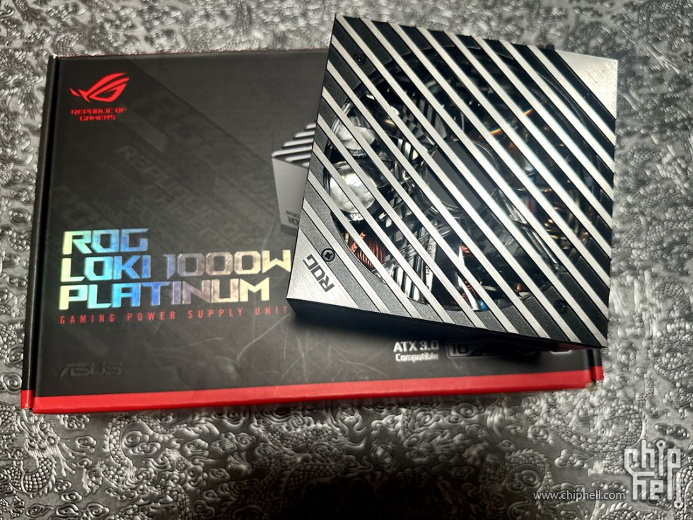

电源:除了华硕这1000W 当时市场上也没啥好挑的了。主打一个保修方便。

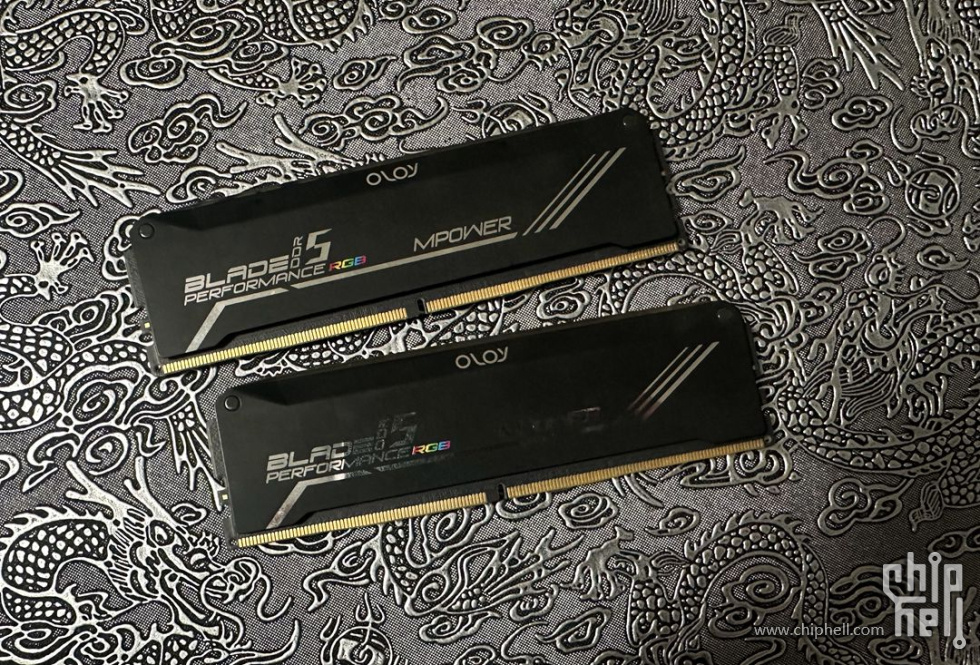

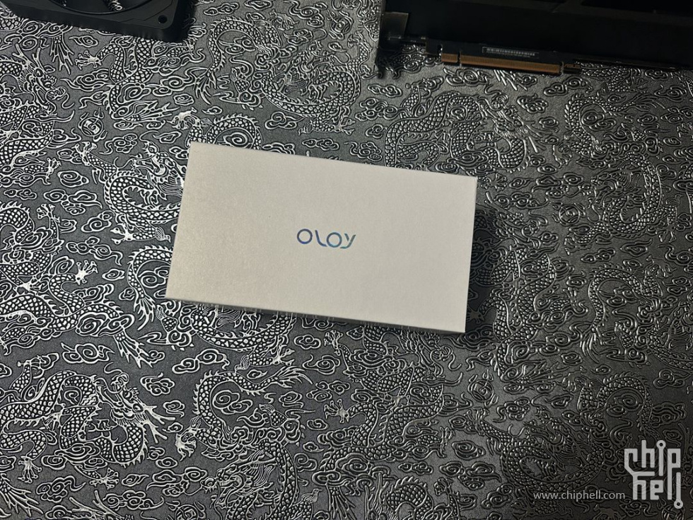

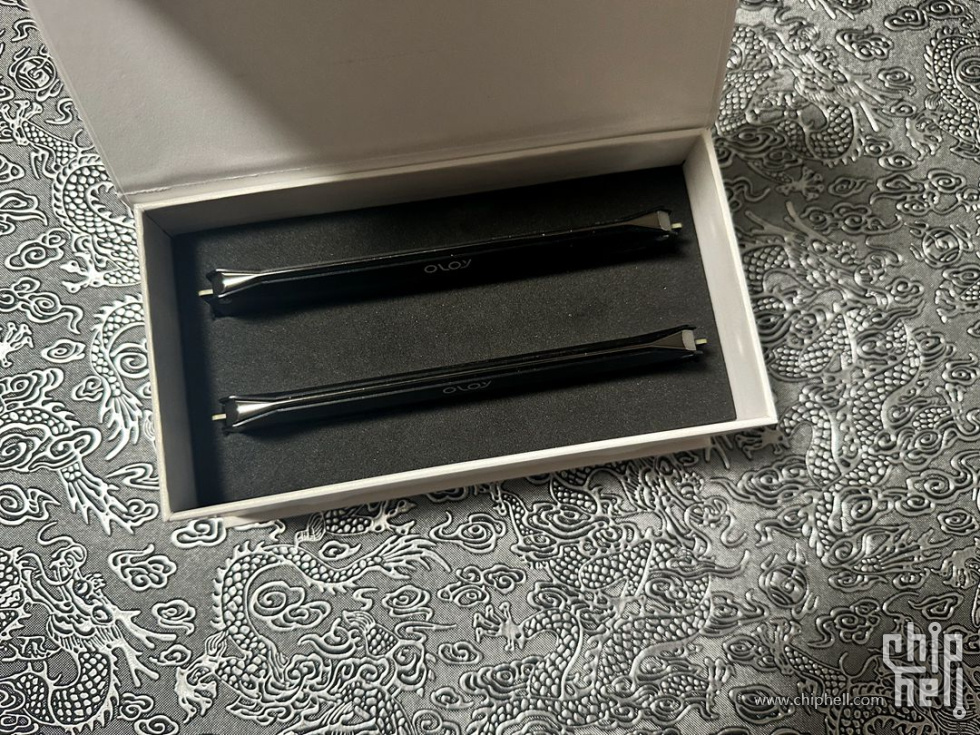

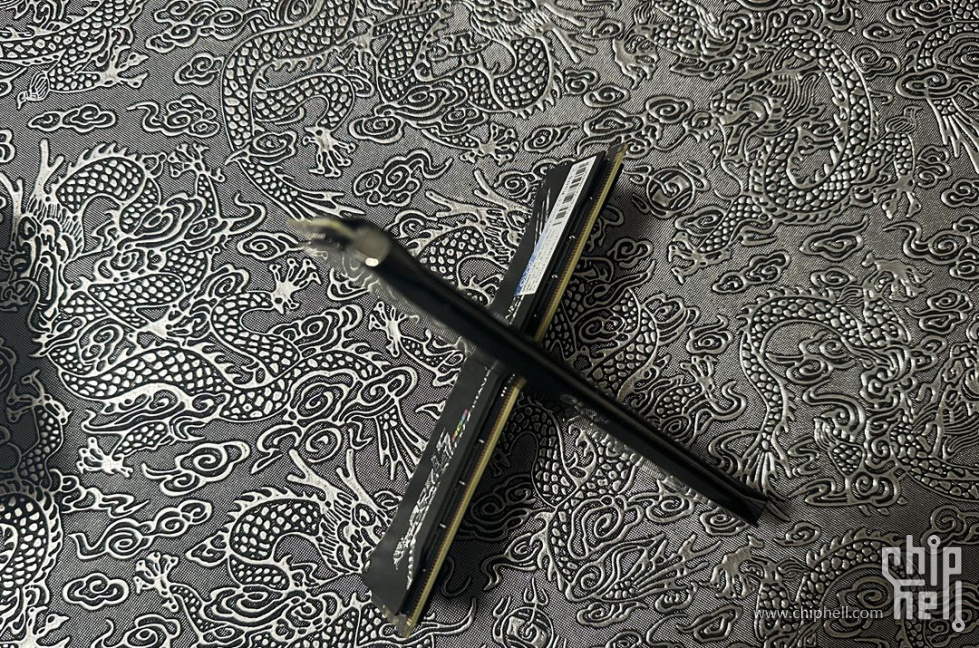

内存:OLOY 玉兰油 MPOWER DDR5 (16GB×2) 7600 C36  aide颗粒  整体颜值不错,

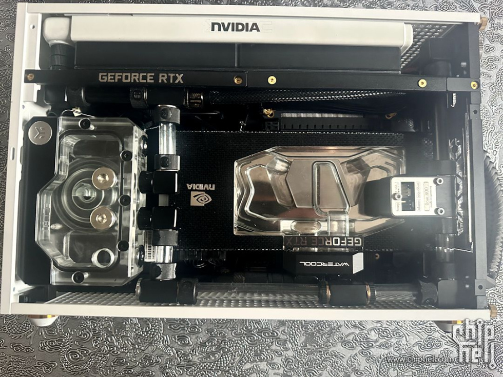

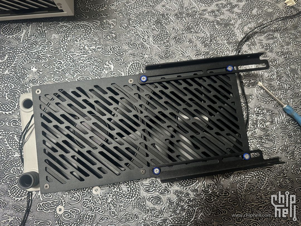

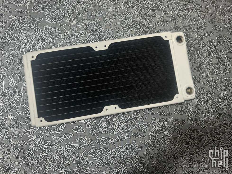

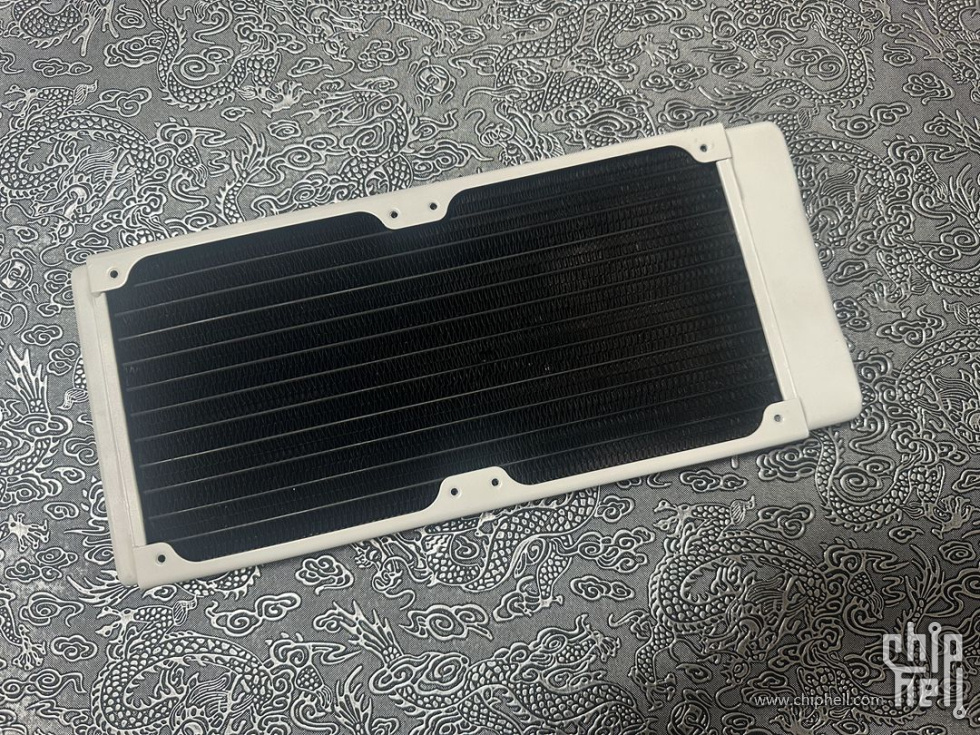

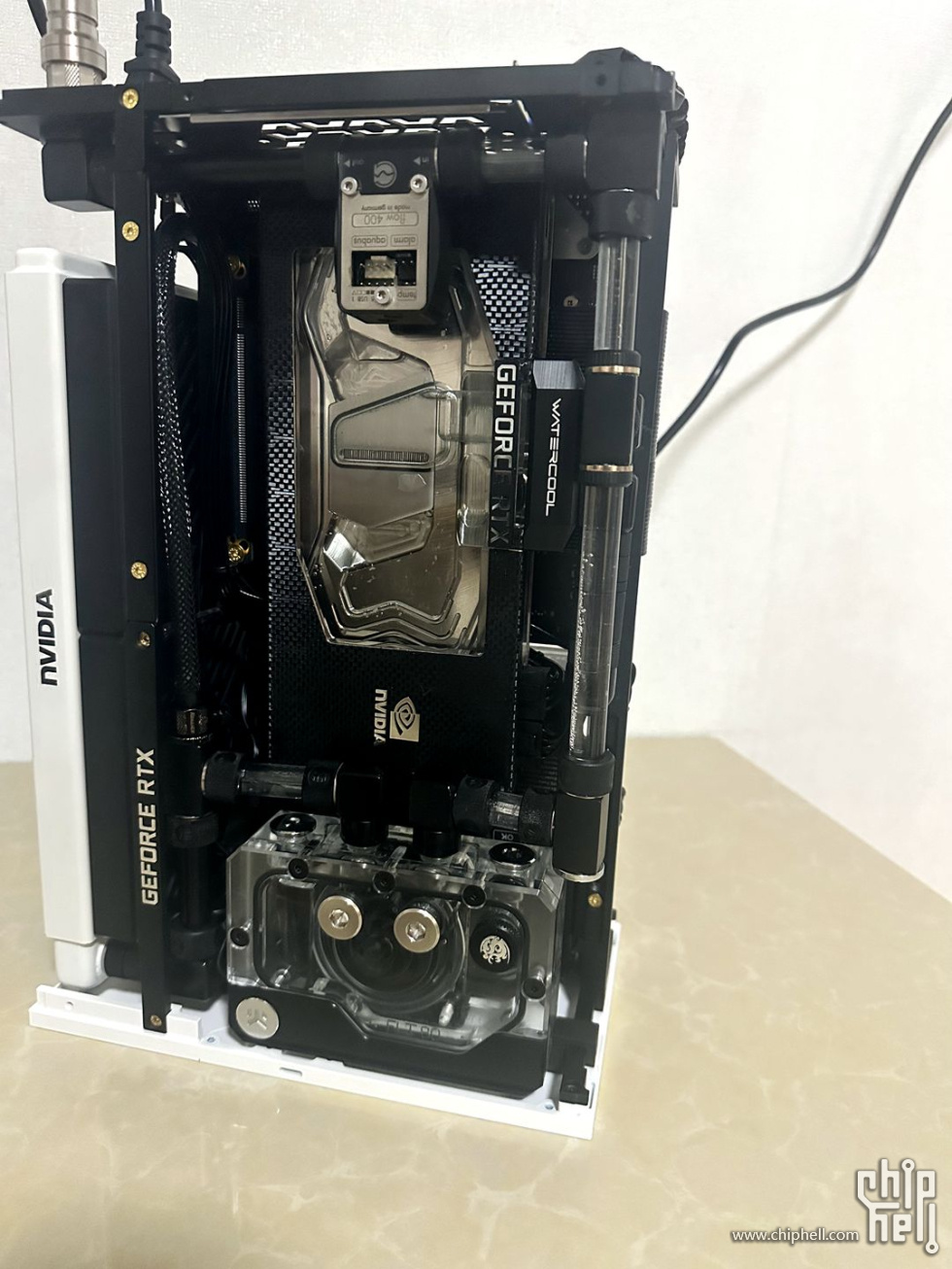

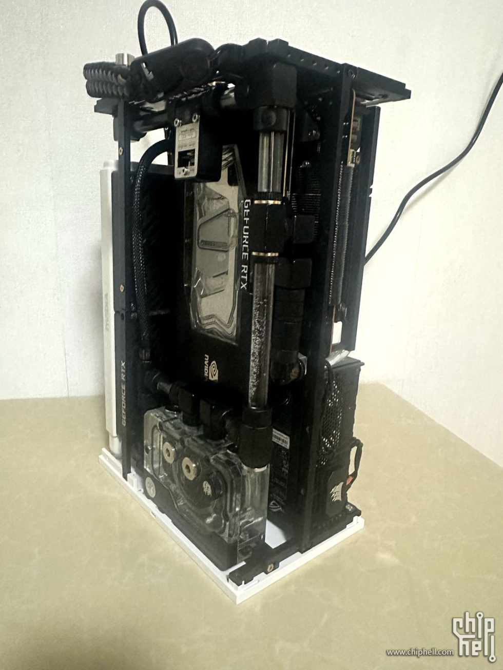

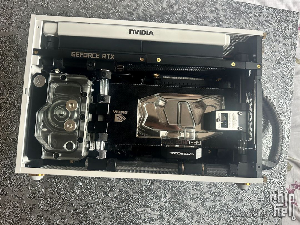

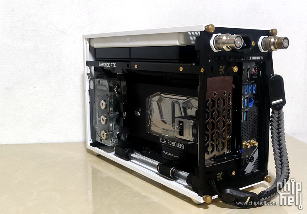

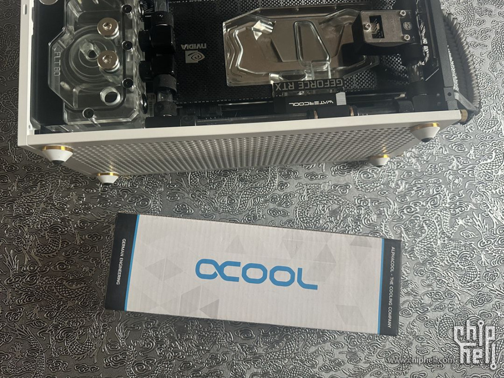

由于高度问题 冷排使用XSPC TX240薄排,应该是薄排中效能最强了,没有之一。加上两个CNC 4090风扇组合,基本日常正常使用带这套配置问题不大,同时也组了可切换外置冷排加持,

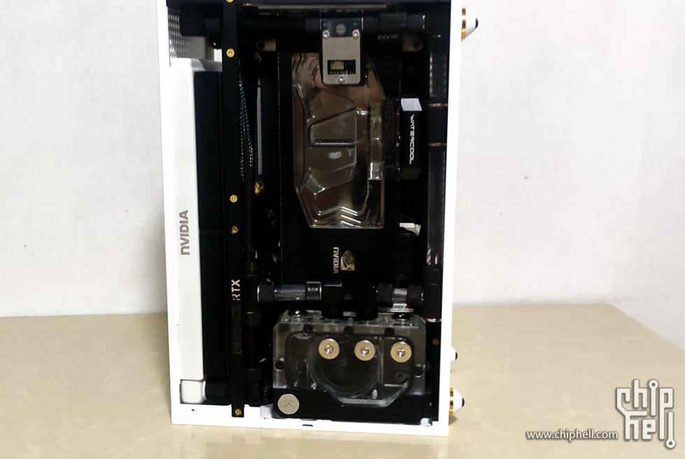

水箱使用EK  FLT80 DDC泵箱,加上自己找人做的CNC支架,配上AIC公版显卡的长度,放在T1里面尺寸刚刚好。

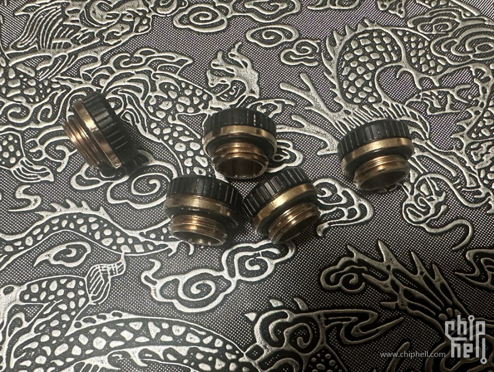

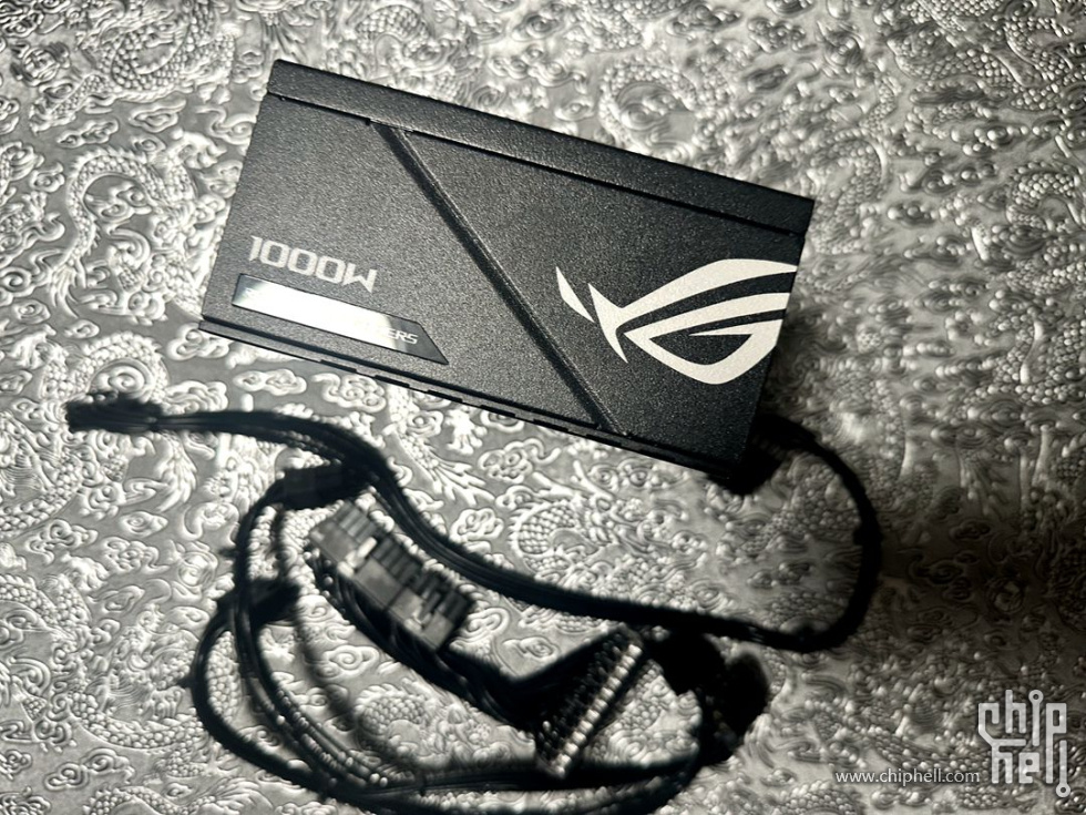

水冷件:虽然这些小玩意看着不起眼,价格可是不便宜,有的私人定制的,所以说分体水冷还是烧点小钱的,这么多年,光水冷件,玩的水冷件也超过两手之数了。

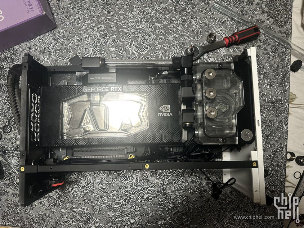

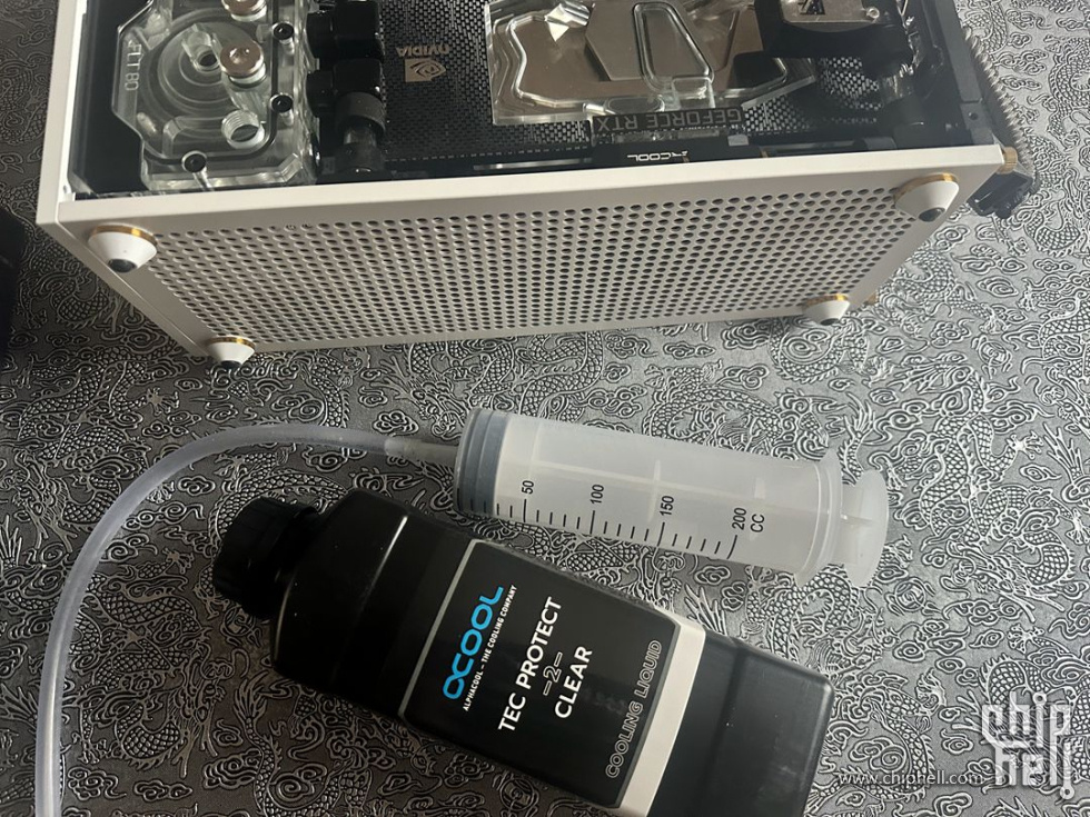

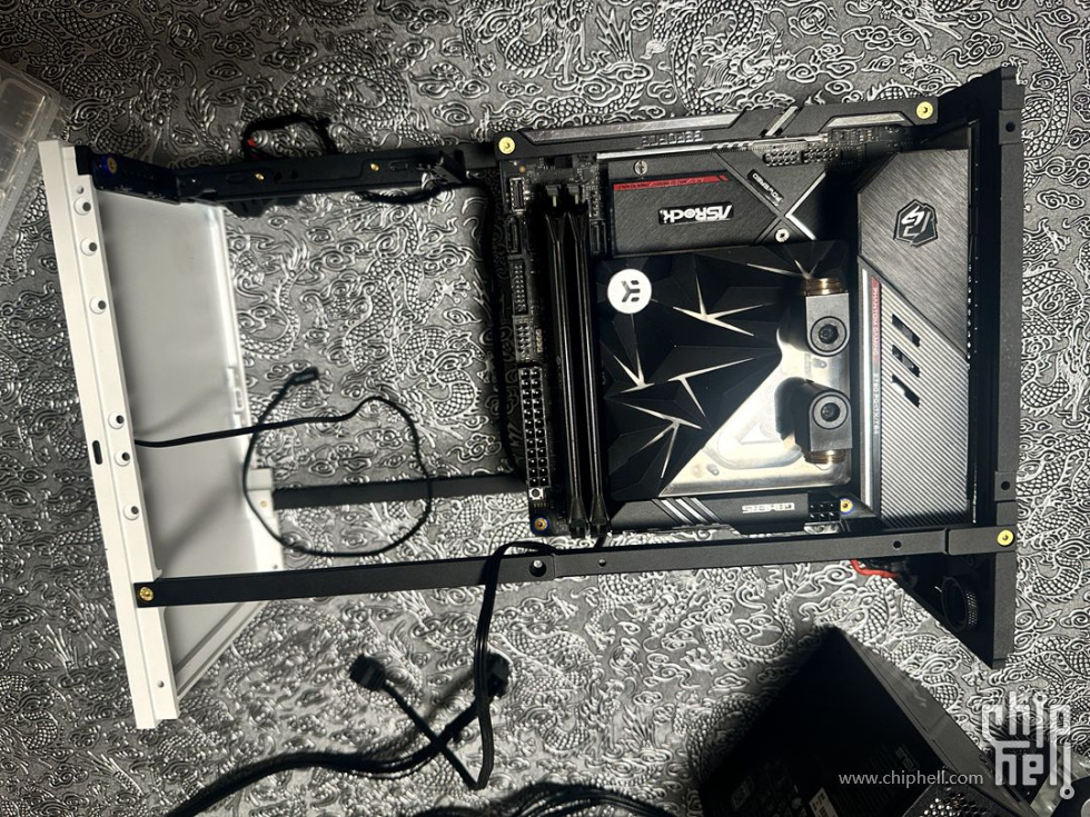

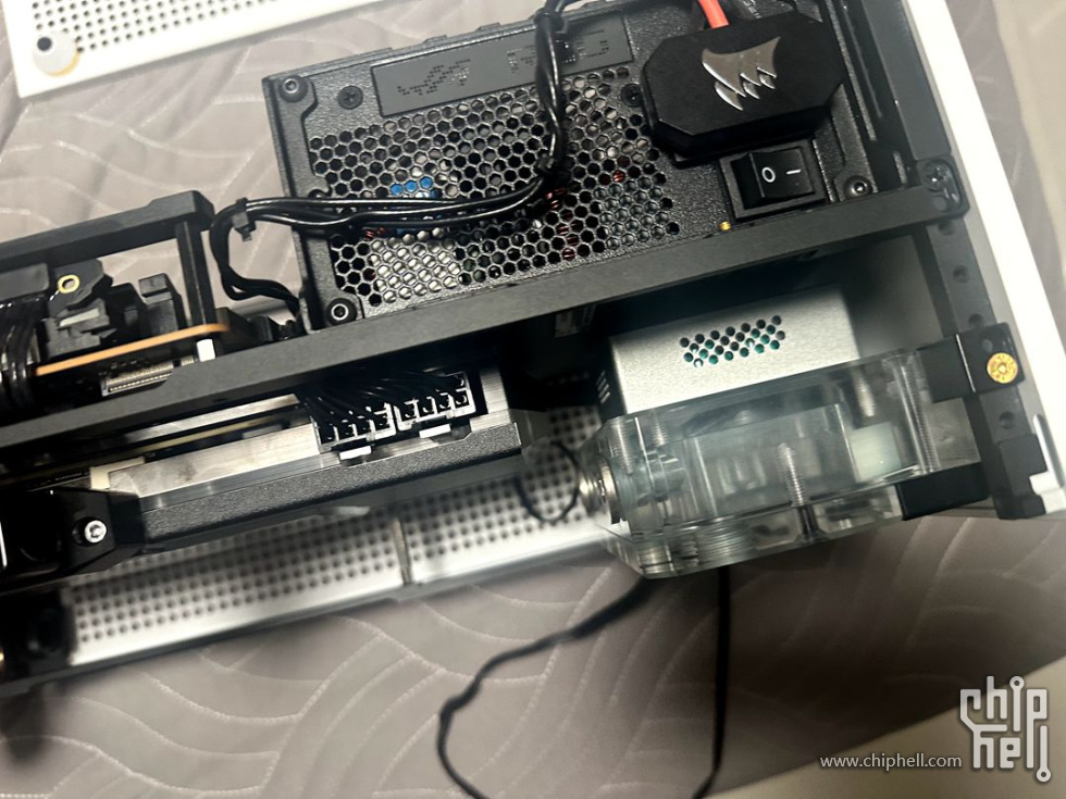

下面就是装机过程了,由于机箱空间有限,走管什么还是费了不少心思。
整个装机过程,差不多花了20个小时,属于费时费力,期间还返工了一次。所以说ITX分体水,还是需要耐心。

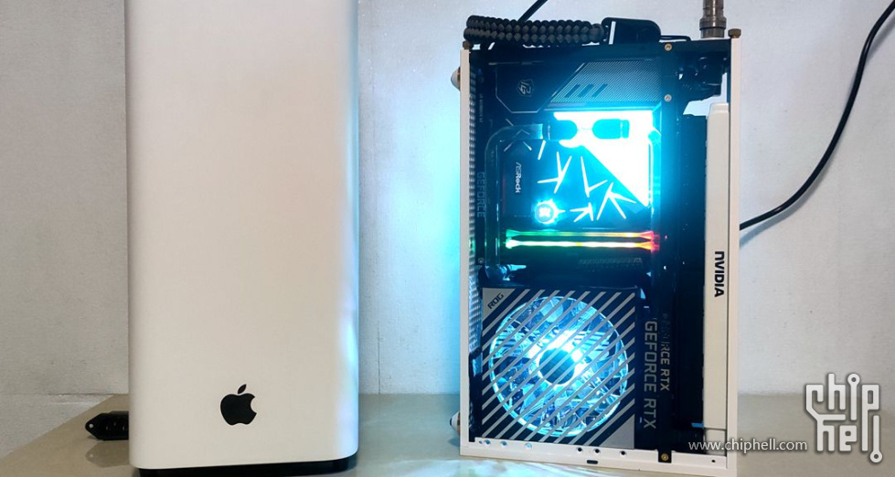

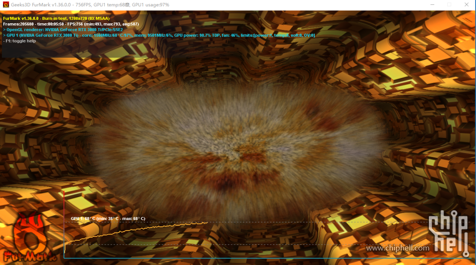

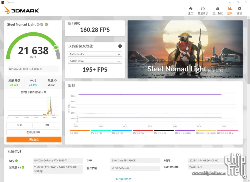

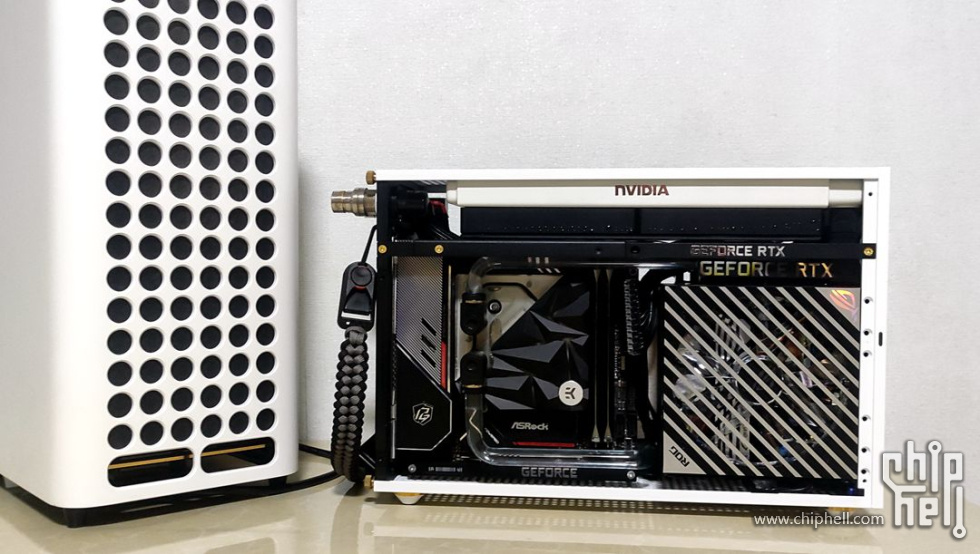

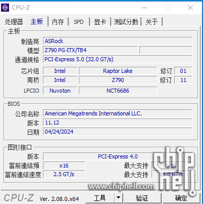

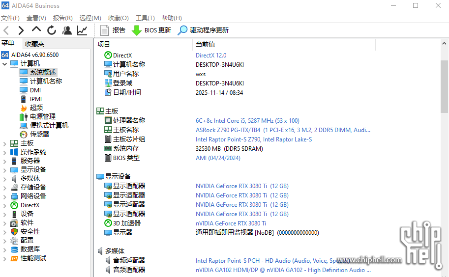

最后就是一些简单的测试,基本满足日常所以;
OK 此次装机分享完毕,祝各位坛友周末愉快,

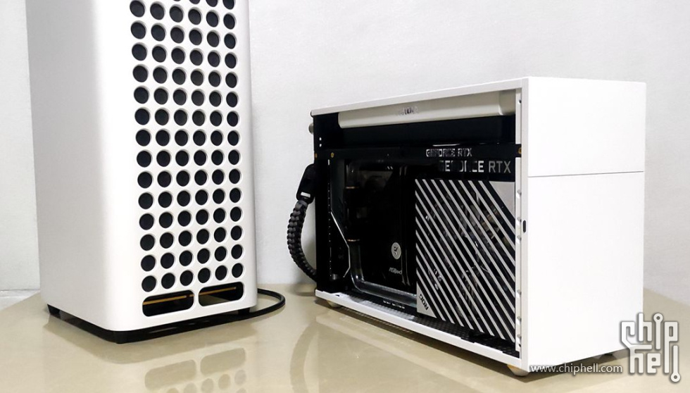

发表于 2025-11-14 20:01 | 显示全部楼层
旁边那个竖起来的机箱是什么牌子?
 楼主| 发表于 2025-11-14 20:51 | 显示全部楼层
慵懒的猫啊 发表于 2025-11-14 20:01
旁边那个竖起来的机箱是什么牌子?
这个更贵。。。。。 没得卖了

买黑色,拿去氧化其他颜色也行,反正都是东莞厂子做的
