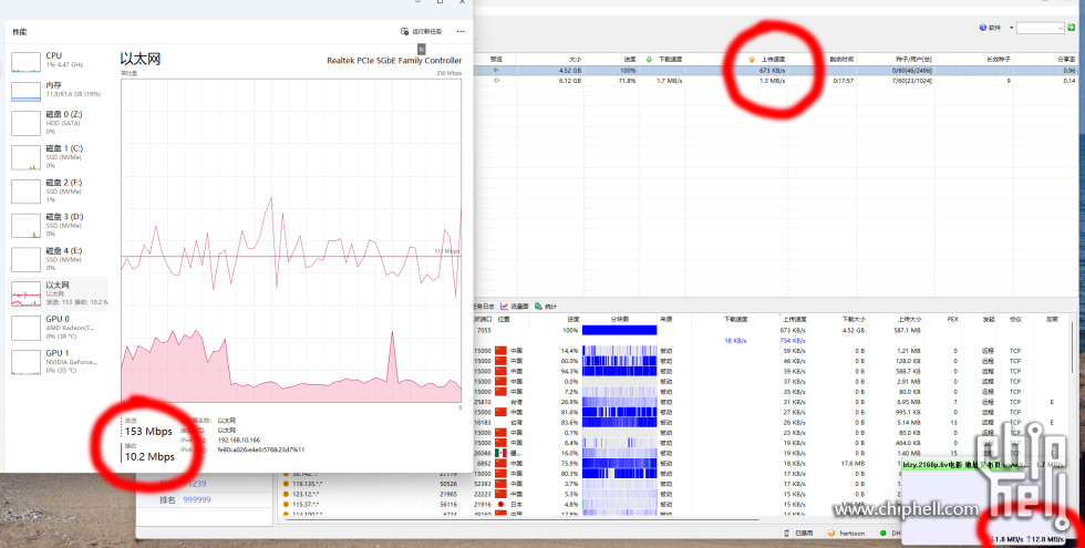

如图请看右上红圈内,用比特彗星随便下载两个任务做测试,可以看到任务列表里面分别上传为673KB/s和1.3MB/s,但是用鼠标放在托盘图标上(见右下角红圈),却发现总上传速度为12.8MB/s,远远高于两个任务的上传总和,打开任务管理器求证,网卡总的实时上行流量(左下角红圈)为153Mbps,换算后可以确认上传流量确实和比特彗星托盘图标的总上传差不多。
那奇怪的是,除了这两个正在运行的任务在上传,比特彗星后台还在偷偷干什么呢?
发表于 2025-11-16 10:33 | 显示全部楼层
你都能监控到这一步了,打开资源监视器,看看磁盘读写和网络传输情况呗
 楼主| 发表于 2025-11-16 10:40 | 显示全部楼层
看过进程了,就是比特彗星独占的这些流量,但具体比特彗星究竟在上传什么,我没本事看出来……

发表于 2025-11-16 11:01 | 显示全部楼层
比特彗星的长效种子,他会扫描下载文件夹里面的所有文件然后做种
发表于 2025-11-16 11:09 | 显示全部楼层
p2p你就是一个节点
你以前下载过的文件会做种上传给别人

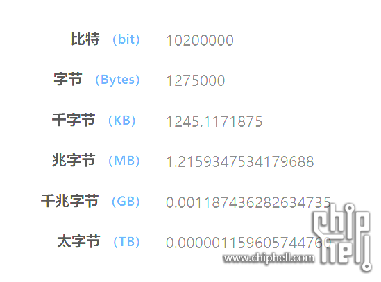

基础知识,网速单位是衡量网络数据传输速率的计量单位,包含比特(bit)和字节(Byte)两类基本单位,1Byte=8bit。计算机采用二进制换算标准,文件存储单位以1MB=1024KB、1KB=1024B计算,而硬盘存储容量常以十进制换算,1MB=1000KB 。
具体换算看图

发表于 2025-11-16 12:18 | 显示全部楼层
任务管管理器统计10:28:51'50-10:28:52'50
比特彗星统计10:28:51'20-10:28:52'20
大概是这个问题

发表于 2025-11-16 13:03 | 显示全部楼层
关闭长效种子

 楼主| 发表于 2025-11-16 13:20 | 显示全部楼层
应该就是这个关系了,感谢!
就是这个关系了,感谢你!
