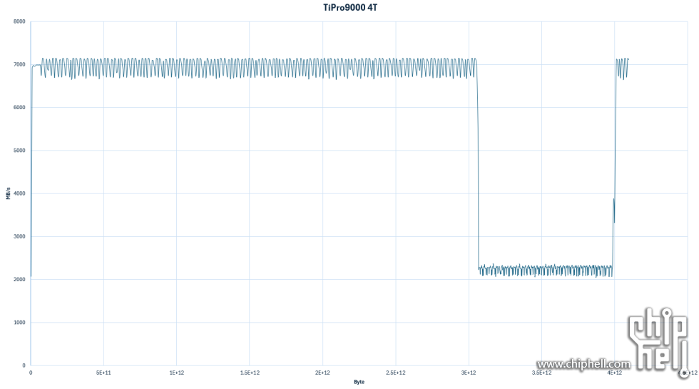

看了论坛大佬的帖子,看重了出缓速度,后知后觉的买了几条,简单做个pcie4.0的测试,4K的损耗是比较大的,无风环境温度也是顶不住,填满的过程中温度快速超过了80度,吓得我赶紧拿着风枪对着吹,直到测试完成,填满测试横轴单位是Byte,不会搞,各位看官凑合看

发表于 2025-11-16 13:09 来自手机 | 显示全部楼层
这个4k的q1t1速度还行啊,我看狗东评论区,5.0下也没高多少,基本差不多
 楼主| 发表于 2025-11-16 13:15 | 显示全部楼层
5.0下貌似100多300多

发表于 2025-11-16 13:27 来自手机 | 显示全部楼层
brucelee1126 发表于 2025-11-16 13:23
这到不是
嗯,感觉75-100,260-320,应该都算正常区间。但是一直理解不了的是,这4k读写的速度反过来,才应该更合理,估计和主控读写机制有关~
发表于 2025-11-16 14:15 | 显示全部楼层
StevenG 发表于 2025-11-16 13:27
嗯,感觉75-100,260-320,应该都算正常区间。但是一直理解不了的是,这4k读写的速度反过来,才应该更合 ...
合理在哪?小文件本来就应该是写入比读取快
发表于 2025-11-16 14:20 来自手机 | 显示全部楼层
你这是从存储机制的角度看问题。大多数应用运行,肯定是读取性能越好,效果越好啊
发表于 2025-11-16 14:23 | 显示全部楼层
StevenG 发表于 2025-11-16 14:20
你这是从存储机制的角度看问题。大多数应用运行,肯定是读取性能越好,效果越好啊 ...
懂了,你的意思是要求硬盘厂家逆物理规律强行做到读取强于写入
发表于 2025-11-16 14:28 来自手机 | 显示全部楼层
怎么抬上杠了。。。首先,本来就有读取优化的企业级硬盘,其次,傲腾的4k读取写入几乎性能相当。前者说明有应用场景,后者说明物理规律可实现。至于最终为何做成现在这样,都是成本的妥协产物,换句话说,要是有厂商能做到成本不变,能把读取速度提上去或者读写性能互换,你就说你买不买吧~~
发表于 2025-11-16 14:45 | 显示全部楼层
StevenG 发表于 2025-11-16 14:28
怎么抬上杠了。。。首先,本来就有读取优化的企业级硬盘,其次,傲腾的4k读取写入几乎性能相当。前者说明 ...
你一句 换句话说就 直接打破NAND的天生缺陷了。
NAND已经发展三十多年了,你是觉得厂商没在研究提升性能?你说为什么现在做出来只能这样呢?
你扯傲腾举例你是不知道傲腾的存储介质不同还是装傻呢?
