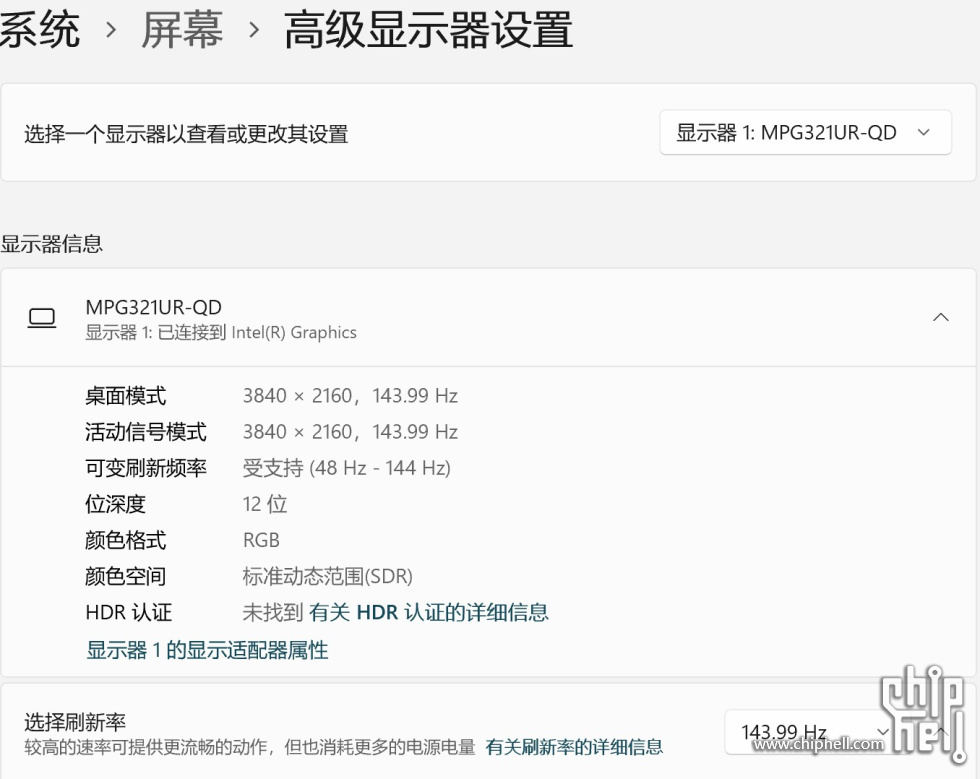

端口规格满配,亲测dp1.4是满血12bit4k144hz,  usb-c也是满血12bit4K144hz,  hdmi2.1也是满血的12bit4K120hz.

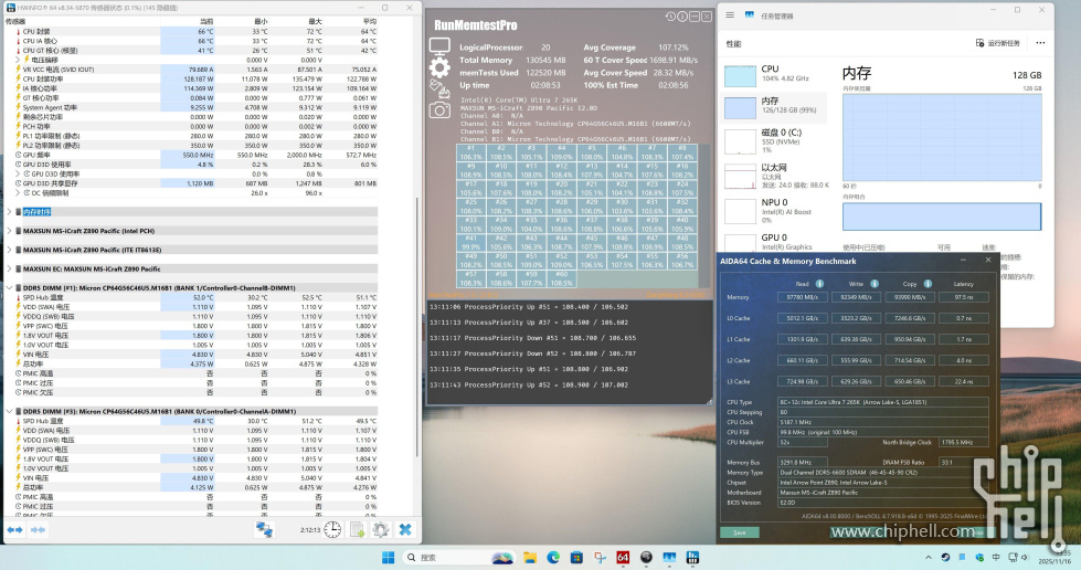

2. 内存搭配crucial的DDR5 5600 64Gx2, bios里手动设置一下频率,不需要加压,1.1v就可以跑6600,稳定跑完2小时RunMemtestPro

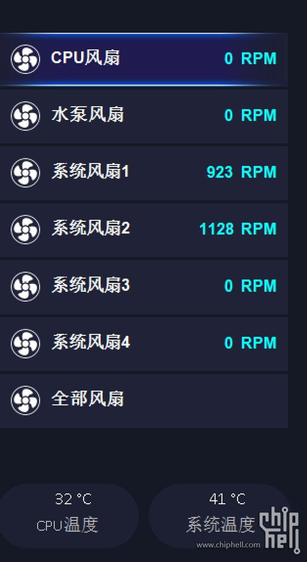

你的这块板子五个风扇插针的转速都能读到吗?

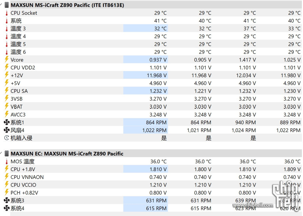

 楼主| 发表于 2025-11-16 17:17 | 显示全部楼层
我cpu是酷冷单塔双风扇,用酷冷自带的2合一线插主板cpu fan插头,2个机箱前置风扇分别插主板sys fan3和4,1个机箱后排气风扇插主板sysfan1,总共4个都是4针pwm的,都能读到,用bios里的设置风扇静音模式比较安静,bios也都能识别转速。
但是铭瑄自己的MaxsunFanControl软件,读不全且乱七八糟的,Hwinfo都能读到。但是不影响用,用bios管理就行了

发表于 2025-11-16 17:28 | 显示全部楼层
tsonglin 发表于 2025-11-16 17:17
我cpu是酷冷单塔双风扇,用酷冷自带的2合一线插主板cpu fan插头,2个机箱前置风扇分别插主板sys fan3和4 ...
我的是只能读到cpu和pump这两个的转速,fancontral hw里都看不到只能在bios里调,我看你的电压显示也是准的,我的偏到姥姥家了,好奇怪啊
