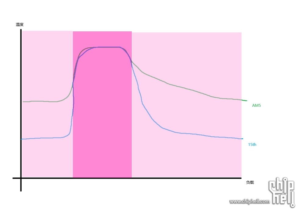

好吧我又来了...真不是黑,纯粹就是想把一直没搞明白的事情彻底搞搞明白.
之前我就说过单CCD的AM5真的很热,然后大家说"你别开PBO啊,开了是热的呀".
好...今天又装了一套风冷整机不开PBO就默认65W的那档试试...
风冷哦.
结果,还是一样,也不知道是不是我手上的这颗96X就是大雷,总之真的热...
但除了热我还发现一个规律,待机AMD温度会更高一些,这个大家都知道没撒问题吧?
我想要说的是,如果是风冷,热量带走的速度没有水冷那么快,当负载结束后AM5的温度并不会像15th那样快速的回落.
如下图,大家负载的时候假设温度表现一样,浅粉色待机有高低这个都知道的,深粉色是负载阶段,注意看右边负载结束后,风冷下的AM5温度下降并不是立刻快速的,而是缓慢的.
因此假设复杂是起起伏伏的过程,于是就会变成一波未平一波又起,热量叠叠高,如果我没有猜错,就会突破原先的温度上限越来越热.
所以,强烈大家用AM5的还是水冷,当然,风冷不是不能用,我只是想让大家明白AM5的特性就是如此,如果想要好看漂亮的温度数据以及优秀的散热效率,风冷给不了.

 楼主| 发表于 2025-11-16 18:55 来自手机 | 显示全部楼层
ts02147823 发表于 2025-11-16 18:52
有差吗,风冷不是照样屌打inter
玩PCDIY不是为了谁吊打谁,卖货营销的心态才会整天谁吊打谁~

 楼主| 发表于 2025-11-16 19:43 | 显示全部楼层
yangzi123aaa20 发表于 2025-11-16 19:38
温度回落慢是因为tctl这个温度是计算出来控制风扇转速的,amd故意让它变化缓慢避免抽风这个amd自己不是都说 ...
等等,避免抽风难道不是应该避免的升温过快?怎么从降温上动脑筋来避免抽风了呢...
nApoleon 发表于 2025-11-16 19:43
等等,避免抽风难道不是应该避免的升温过快?怎么从降温上动脑筋来避免抽风了呢... ...
避免周期性负载风扇转速忽高忽低,zen2开始就这么设置了,搞的年年都有人说amd积热
https://www.chiphell.com/thread-2689129-1-1.html
搜了一下今年就有坛友重复了一遍

这个图里AMD和Intel在满载/轻载下的功率是多少?看机器总功率就可以。我猜想intel满载功率大,两者轻载功率差不多。之所以这样,是AMD散热器没装好,热阻大。
