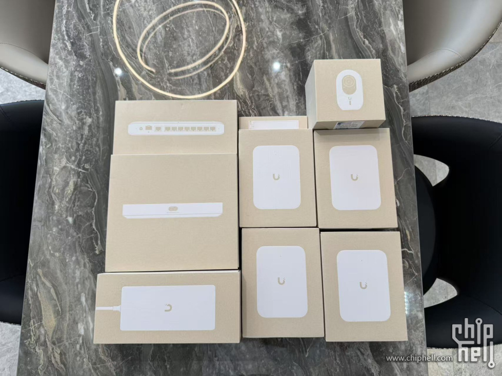

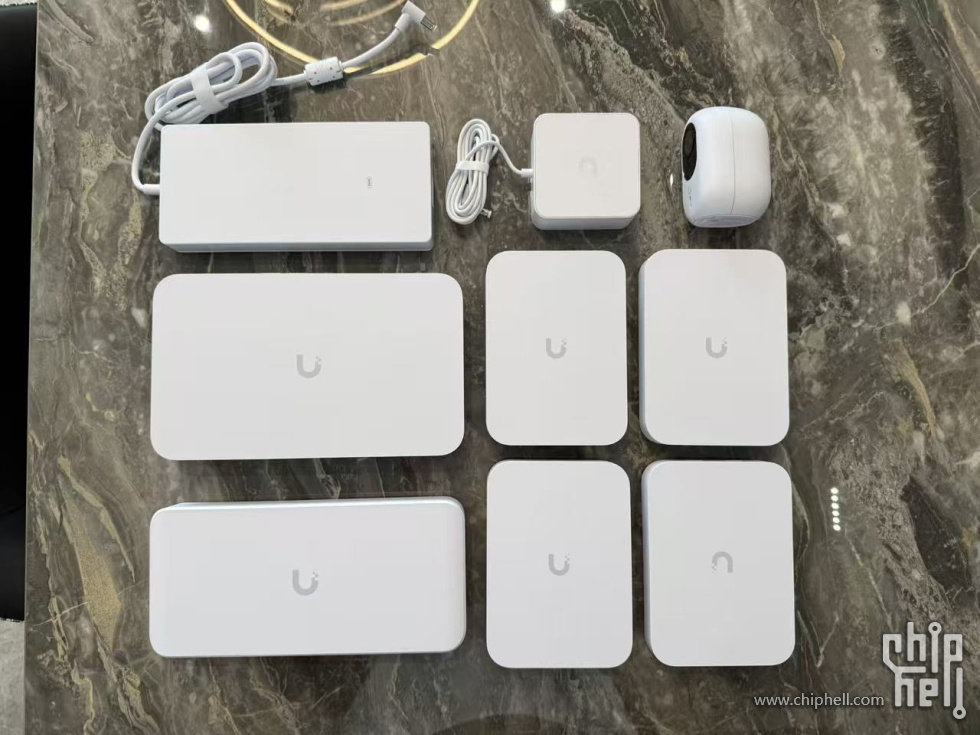

来个开箱图,的确是苹果级的体验

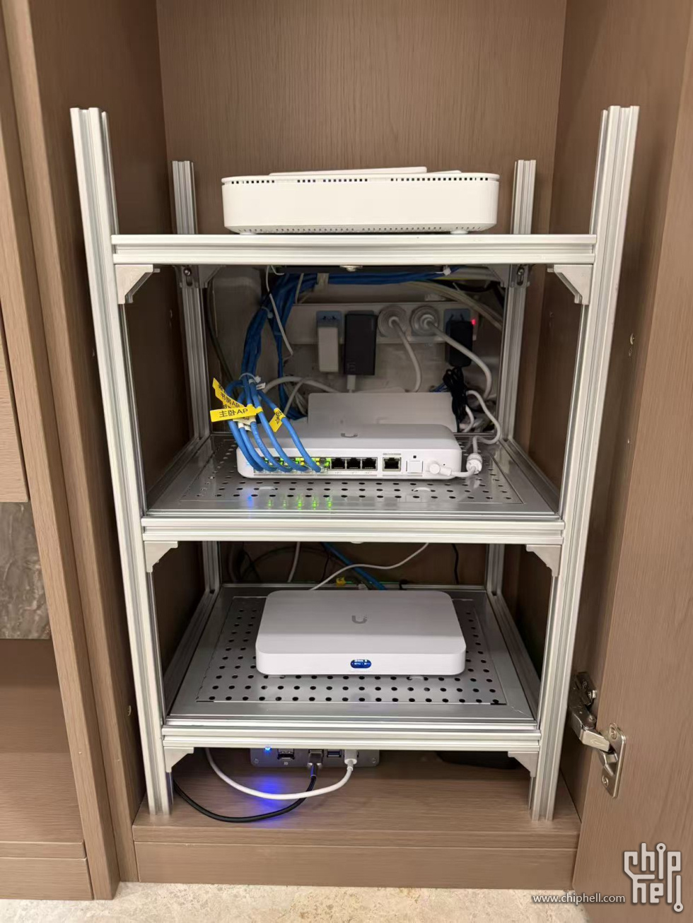

机架:手搓铝型材
因为弱电柜子的尺寸限制没办法用正常的机架,所以就自己手搓了一个铝型材架子。每层底部弄了个Arctic(现在官方中文名是不是叫大极北?)P14 PST。

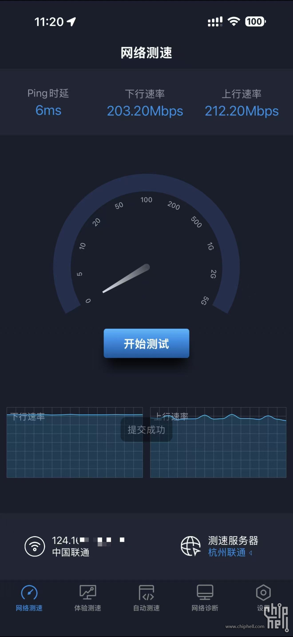

联通专线:200M浙江联通互联网专线,具体来说是最乞丐的那一档,也就是静态路由+接入层(等坛友来个BGP+全穿透融合层)。给了8个公网IP。但对我来说没啥用。
