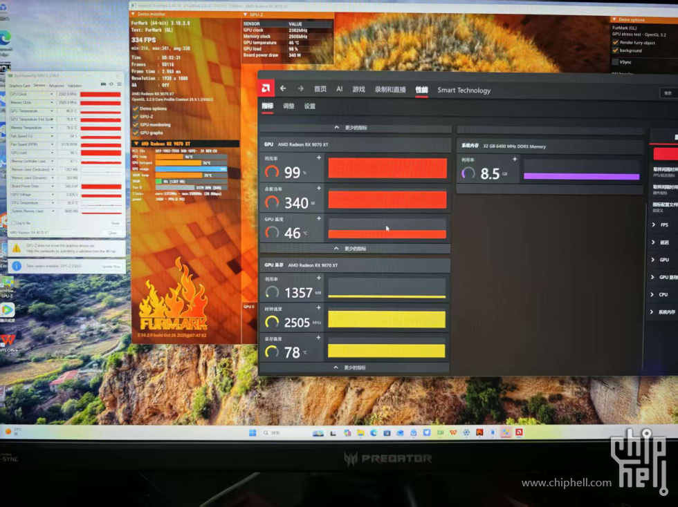

       双十一喵速达上车3900的9070XT黑色超合金,到手后全新原封,平台13700KF+技嘉B760M雕妹+微星3060TI魔龙G6X+海韵GX750W(ATX2.4版本),3060TI取下直接安装79070XT打驱动一切正常,但是出现进系统转圈停滞再进入系统,以前N卡都是转着转着就直接进系统没有停滞,甚至偶尔启动会发生显示器无信号,但影响不大也就这样用了几天未在意,战地6啊,战舰世界啊也都玩的正常,中途用GPUZ看了下显存竟然还是海力士的,GPUZ显示日期是25年二月份,逐联系喵速达客服反馈全新卡,给400自己查出厂日期,又电话给厂家确认出厂日期,告知是11月没错就是现在11月出的厂,采购方就是喵速达,也就没啥好说的,甜甜圈测了下显存最高78度,就当温度换性能了

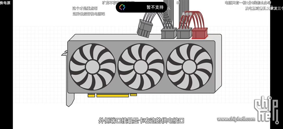

       然后进入正题,就是因为开机转圈停滞膈应就想系统重做纯净安装显卡驱动会不会就不卡了。结果悲剧来了,重装系统后再安装驱动装不上,要么装一半就黑了,要么装好弹窗提示驱动错误,要么重装系统驱动都没装直接黑屏无反应或风扇狂转系统都进不了,实在无语,咨询客服告知电源改3单8pin接,我这现在1分2+单8接不行,又咸鱼买了3根海韵单8PIN原装压纹,截至现在发帖还没收到。没收到线又不死心,不停重装打驱动反复好几次实在不行了,愣是从晚上10点搞到第二天早上5点。。。现在A卡都这么邪门的吗?我N卡拆下直接换当时都没什么大问题,现在重装下反而不行了?经历过4850、7850和290X这三段A卡使用经验(4850、7850坏了返厂),所以对A卡也是有点心理准备的,后来又掉头换回N卡,但也没这么邪门在驱动上碰到这样的经历,让我一度怀疑是不是显卡坏了。不死心第二天又在网上找原因,说的最多的就是9070XT电源供电不足(瞬时功耗高)就会发生掉驱动的问题,要ATX3.0的电源,要1000W至少才能稳定不掉,但我想也不至于装不上驱动或不装驱动就进一下系统都进不去吧,就这样持续到昨天发现有人说如果是1分2+单8PIN使用,需要一根8pin单独接靠近核心一侧接口,另外一根1分2主线接中间那个接口,分线接最外侧接口,试了下,哎。。。还真有用,驱动也能正常装了,也不会黑屏了,虽然开机还是会停滞,甜甜圈烤个机也能正常运行,眼下换电源是当务之急,还得最好是原配3单8pin,本来就图个性价比现在又得搭个电源钱进去,又是大几百 ,想来也是搞笑平时也就玩玩战舰世界,3060TI也都最高画质200帧,自己找罪受

一般来说,如果不得不用一分二线的话,可以给最左边那个(离挡板最近的那个)分

现在的方法是最靠近挡板的单独一根8PIN,中间用另一个8PIN主线,最外面口用分线。
