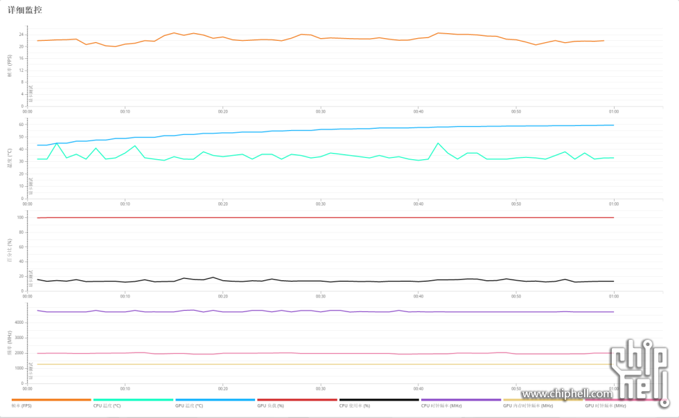

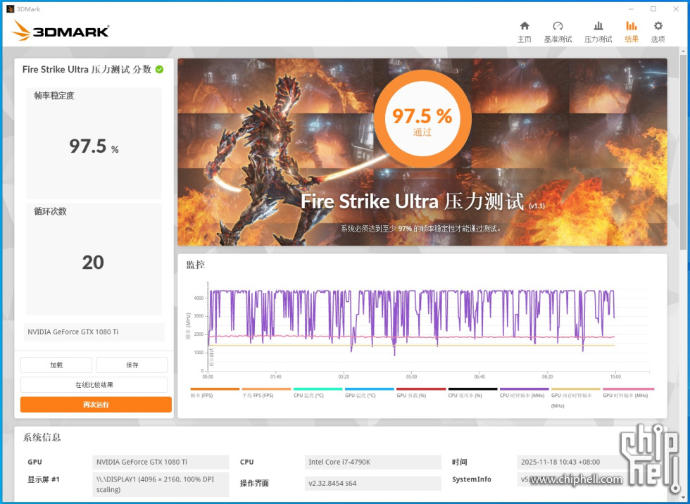

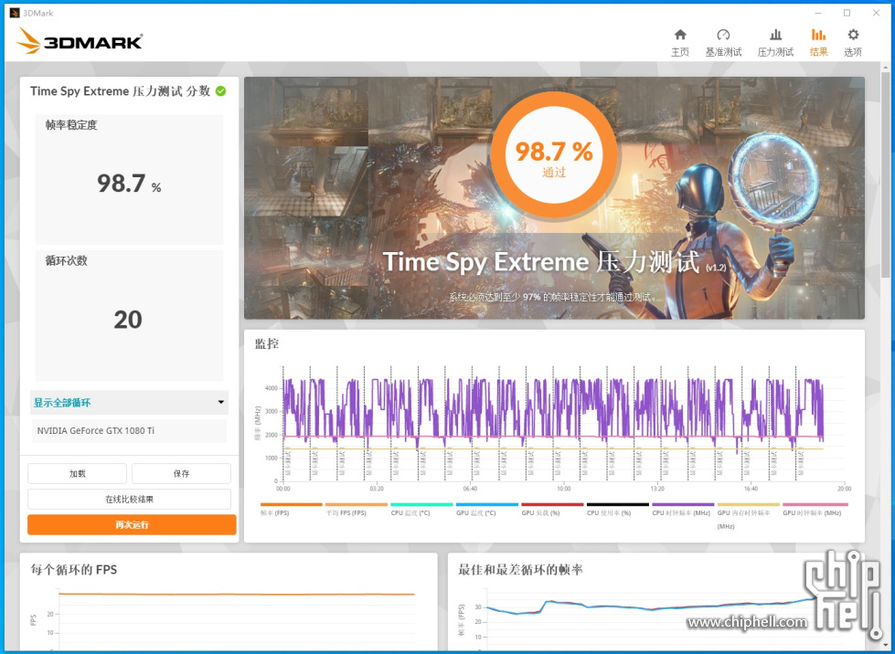

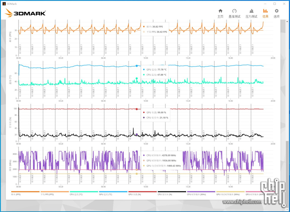

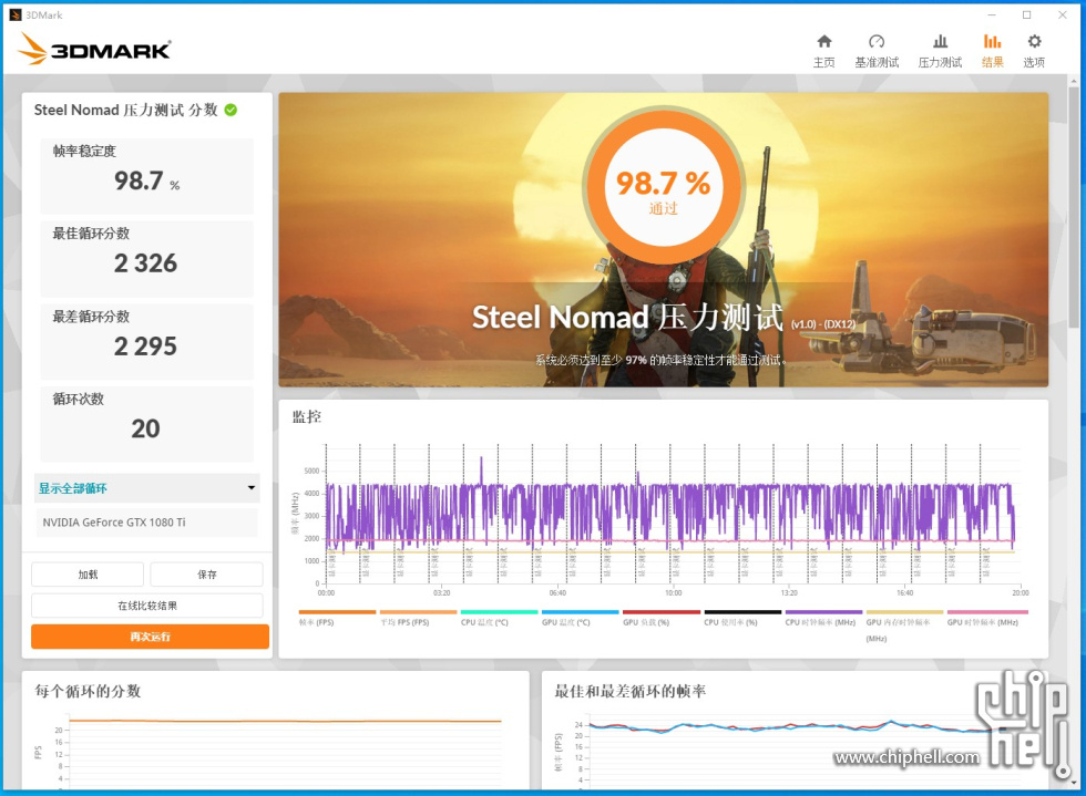

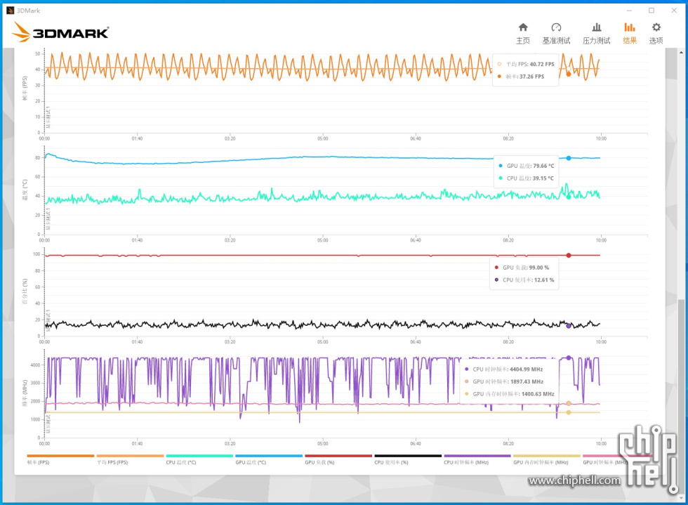

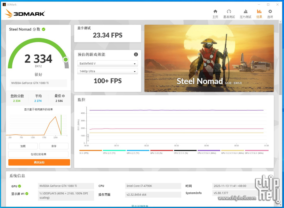

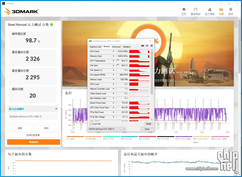

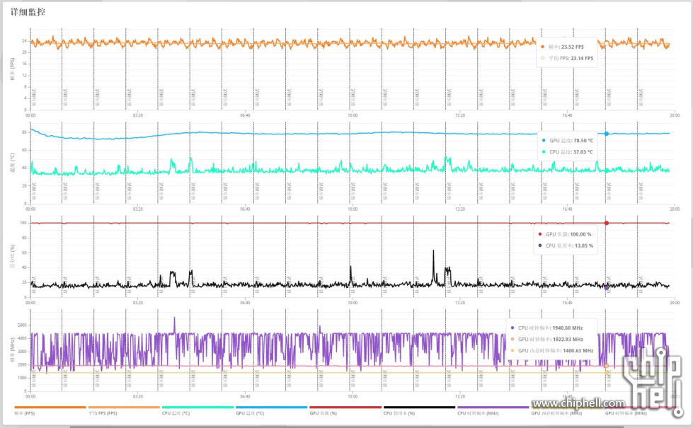

前几天某鱼入手一块个人玩家退役下来的索泰玩家力量至尊OC 1080Ti显卡,也就是大家都熟知的PGF(屁股肥)显卡,卖家说拆下来闲置了好几年,到我这里一开始不能通过3DMark基准测试,风扇拉到全速后可以通过基准测试,但压力测试无论如何都过不了。初步判定是硅脂老化。
玩了几天以后没有其他问题,准备买硅脂之前,我又进行了一次测试。这次依然是同样的软硬件环境,显卡驱动也是一样,只是这次风扇我没有拉到全速,而是采用索泰默认转速(最高转速为全速的45%,和第一次测试是一样的),Steel Nomad、TS和FS基准测试一次通过;敞开机箱盖以后,Steel Nomad 4k、TS 4k和FS 4k压力测试均一次通过。测试时GPU最高温度98度,但是测试完成后降温极其迅速,看来硅脂似乎没有问题。
初来我家3D Mark不能通过,几天后一鼓作气全都通过,所以这么诡异的事情,到底是什么原因呢?

 楼主| 发表于 2025-11-18 11:30 | 显示全部楼层
nekotheo 发表于 2025-11-18 11:21
3Dmark压力测试的评分标准是频率稳定性,本来目的之一是想测试显卡老化导致测试中积热→频率下降的情况,也 ...
然而你看我的图,GPU核心频率是boost上去了的,频率最高的时候接近2000MHz呢,而这块显卡的默认最高boost频率是1733MHz

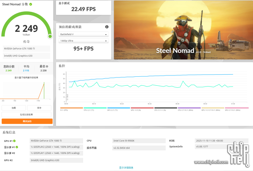

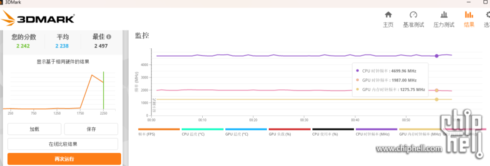

发表于 2025-11-18 11:44 | 显示全部楼层
你的1080ti跑分好高啊
我的公版1080ti,手动风扇拉满,温度特别好看,跑完一次测试最高温度才来到60度,GPU频率基本稳定在1945mhz,我看了下,好像是你显存频率比我高太多了。

 楼主| 发表于 2025-11-18 11:58 | 显示全部楼层
黑钢 发表于 2025-11-18 11:44
你的1080ti跑分好高啊
我的公版1080ti,手动风扇拉满,温度特别好看,跑完一次测试最高温度才来到60度,GP ...
是不是测试细节不一样?我的4790k的测试得分是这样的,毕竟是索泰的PGF,在1080Ti里属于官超设定默频最高的

发表于 2025-11-18 12:00 | 显示全部楼层
hhu88 发表于 2025-11-18 11:58
是不是测试细节不一样?我的4790k的测试得分是这样的,毕竟是索泰的PGF,在1080Ti里属于官超设定默频最高 ...
你说一下GPU的最高频率和显存频率就知道了。
我GPU最高boots到1940mhz左右。显存在默认的基础上加了100mhz吧。

发表于 2025-11-18 12:08 | 显示全部楼层
应该能看清楚GPU频率吧。
