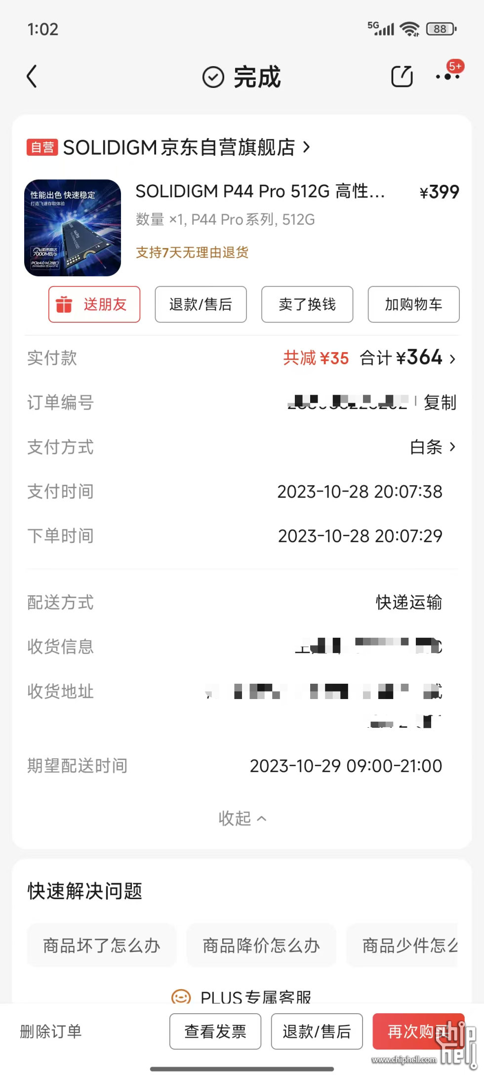

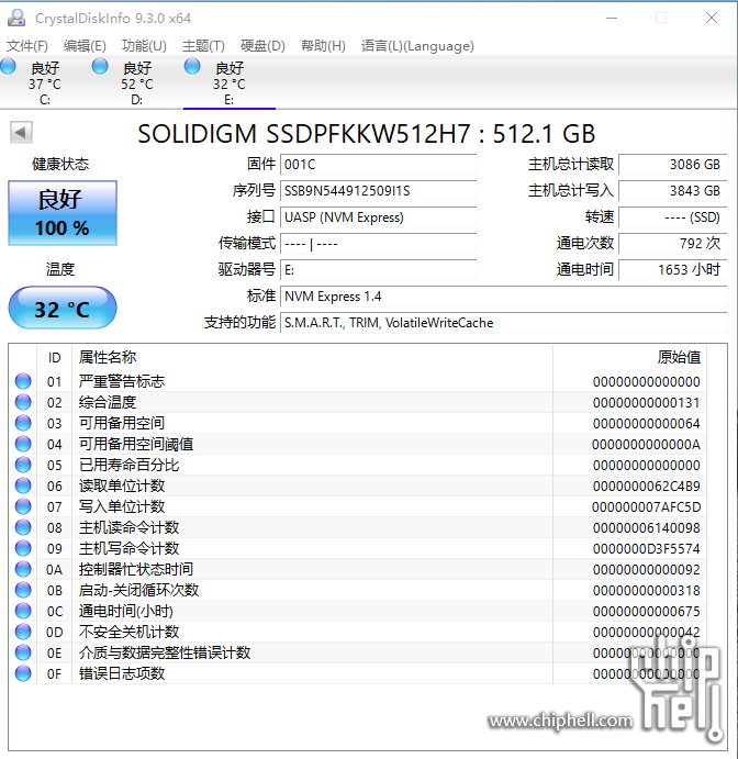

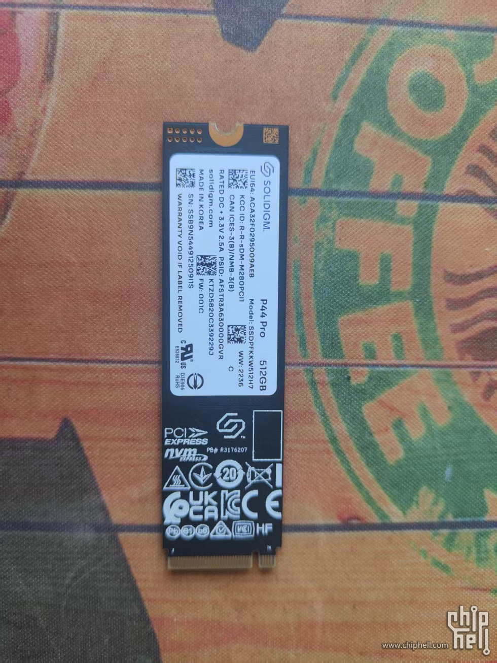

1、SOLIDIGM P44 Pro 512G
购买时间:2023年10月28日,下机时间:2024年8月25日。
使用情况:通电1653小时,写入3.8T。
京东旗舰店购买记录:
今天的检测图:
实物:

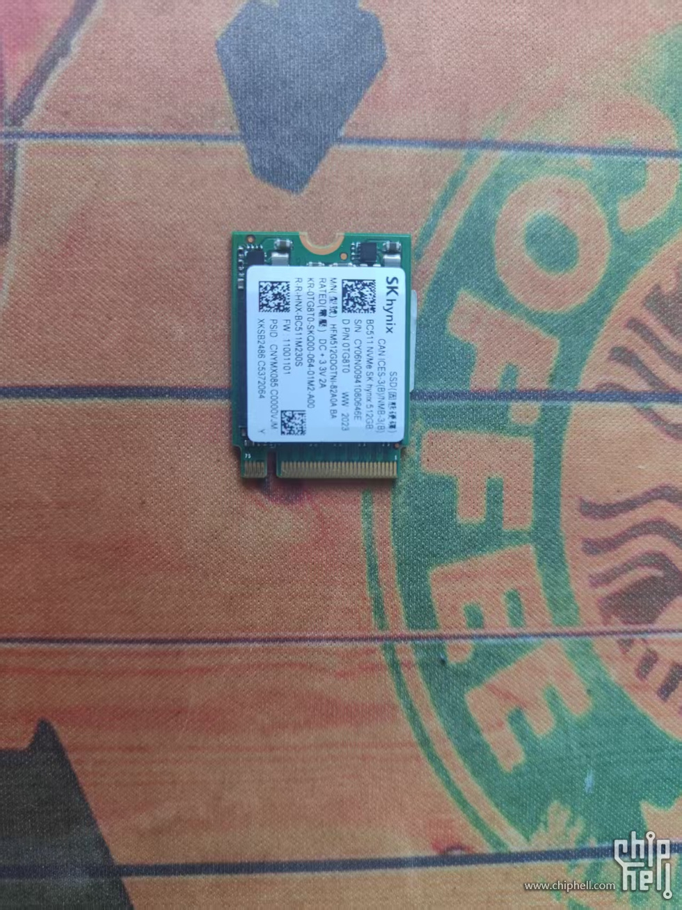

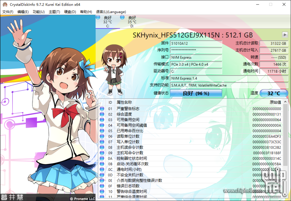

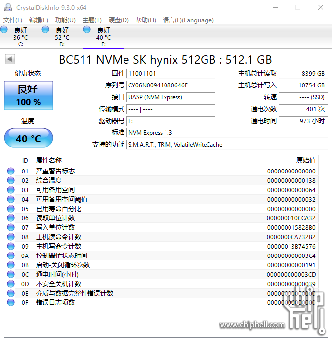

这个是从妹妹笔记本上升级换下来的,她上大学时买的笔记本电脑,用的是真不多。
使用情况:通电973,写入10.7T
今天的检测图:
实物:

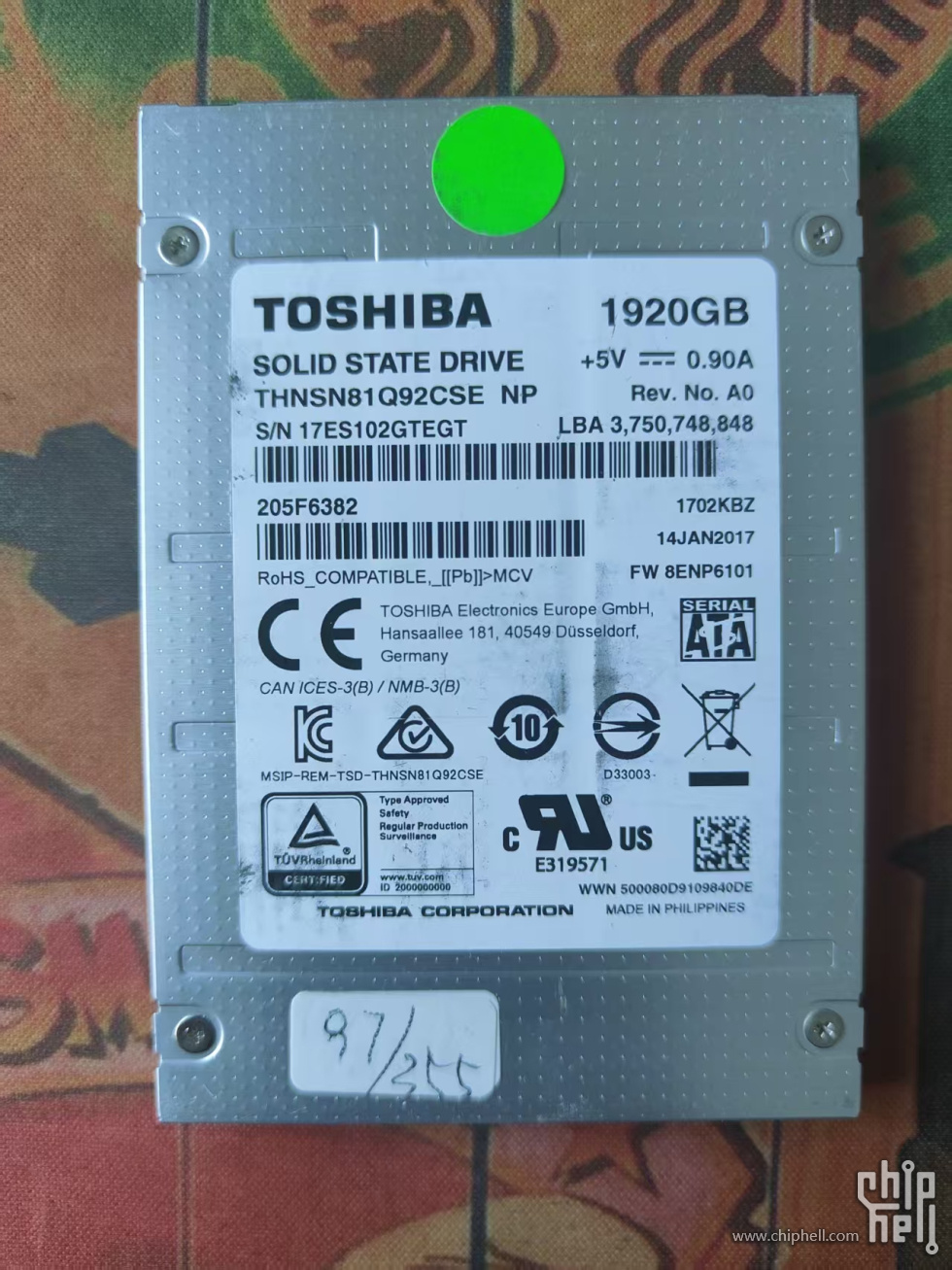

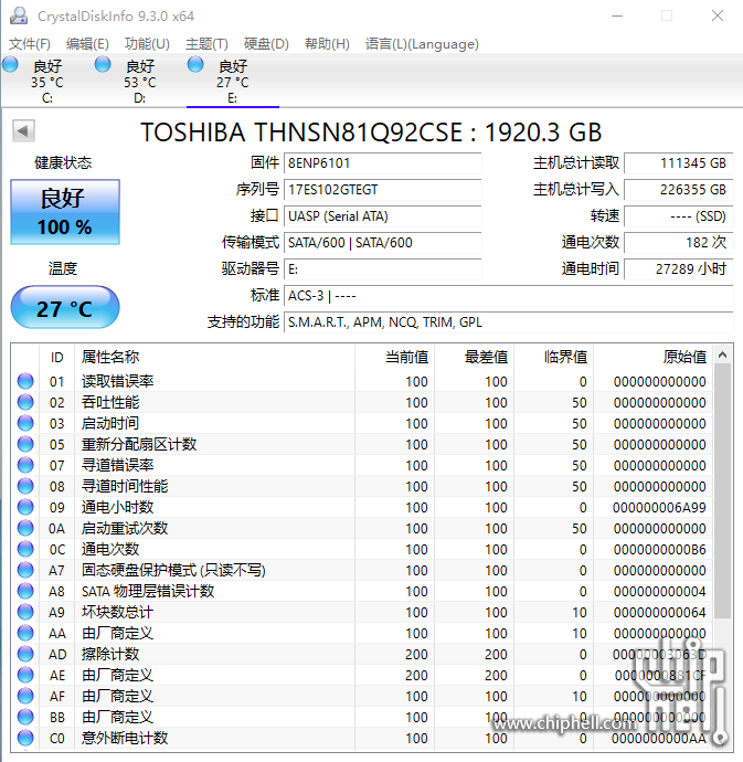

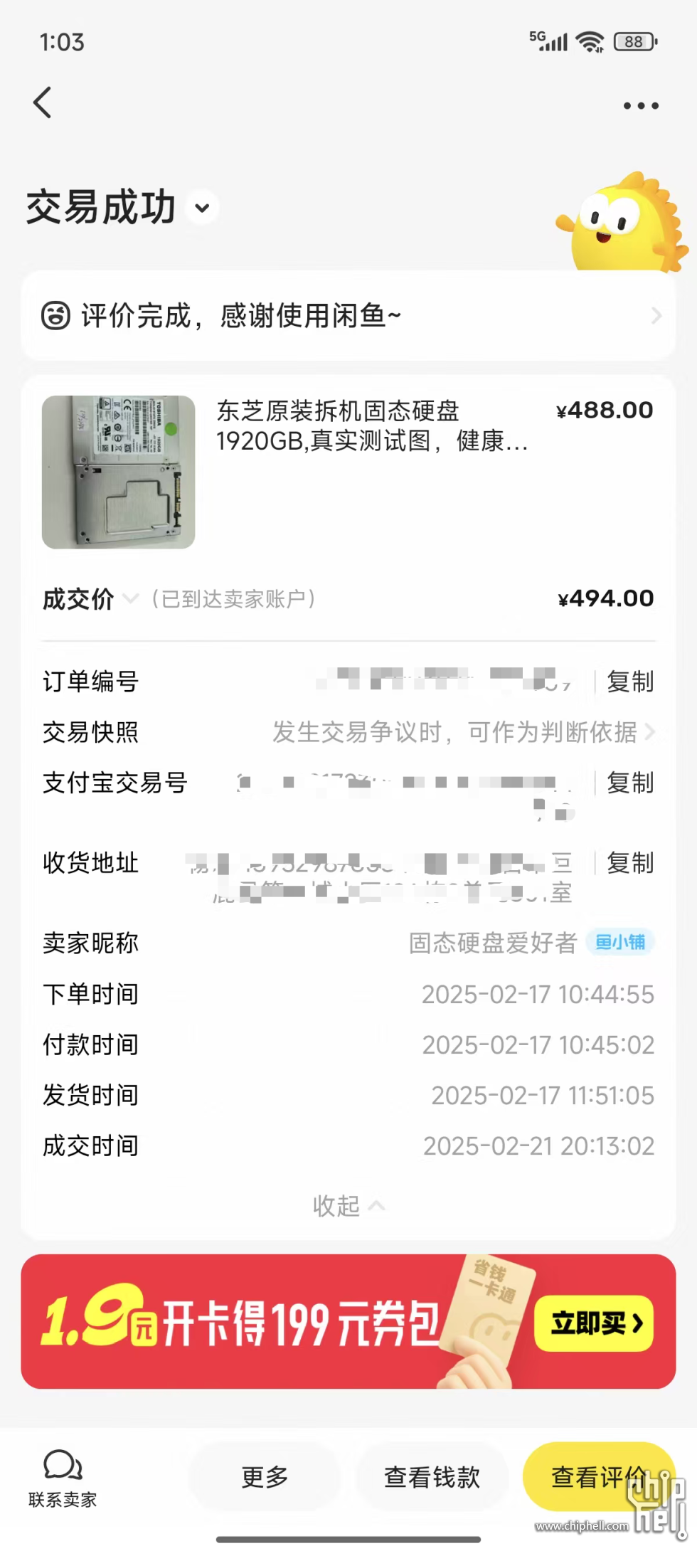

这个是从今年从闲鱼上买的矿盘,挂Nas上当下载盘用,结果也用的很少,2月25日上机,到11月5日拆下来,通电时间增加了约4300个小时,写入量增加了50T,但健康度没变化。
使用情况:通电27289小时,写入量226.3T(淘宝到手时是通电23000小时,写入175T)
闲鱼购买记录:
今天的检测图:
实物:
总结:目前日常使用的话,不用担心硬盘寿命,放Nas里面当下载盘的话,用企业级的,也不用担心。

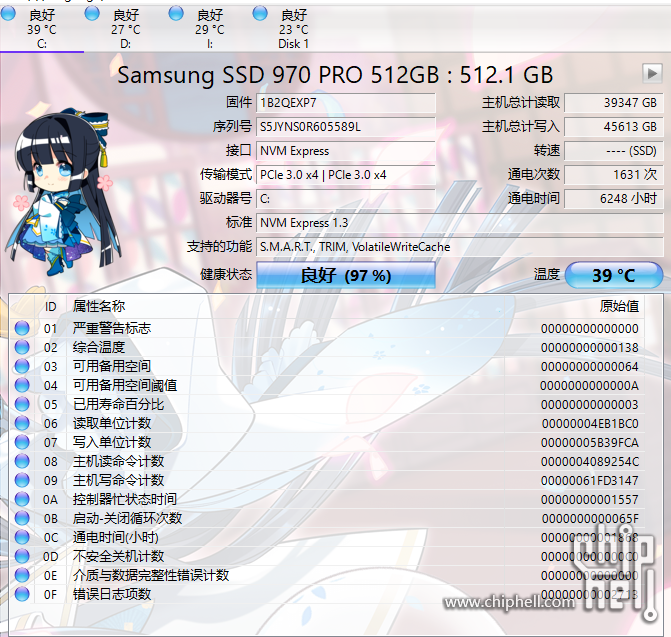

本来就不用担心,我首发入的970pro 500G,一直拿来做系统盘,目前写入胡45T,读取39T,通电时间7K小时。健康度还有97%

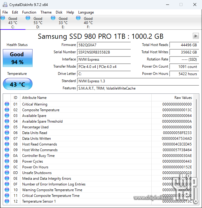

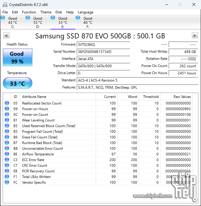

22年三棒的980pro...870evo
明显不耐用啊, 健康嗖嗖的掉

黑钢 发表于 2025-11-18 13:43
本来就不用担心,我首发入的970pro 500G,一直拿来做系统盘,目前写入胡45T,读取39T,通电时间7K小时。健 ...
980pro 1t 输了
发表于 2025-11-18 13:49 | 显示全部楼层
不要放在心上,970 PRO是MLC, 980pro应该是TLC,肯定寿命算法有所不同。
不过你870EVO也在掉家康度有点神奇
我的850EVO 500G,已经写了18T了,健康度还有98%呢。通电时间14209小时。

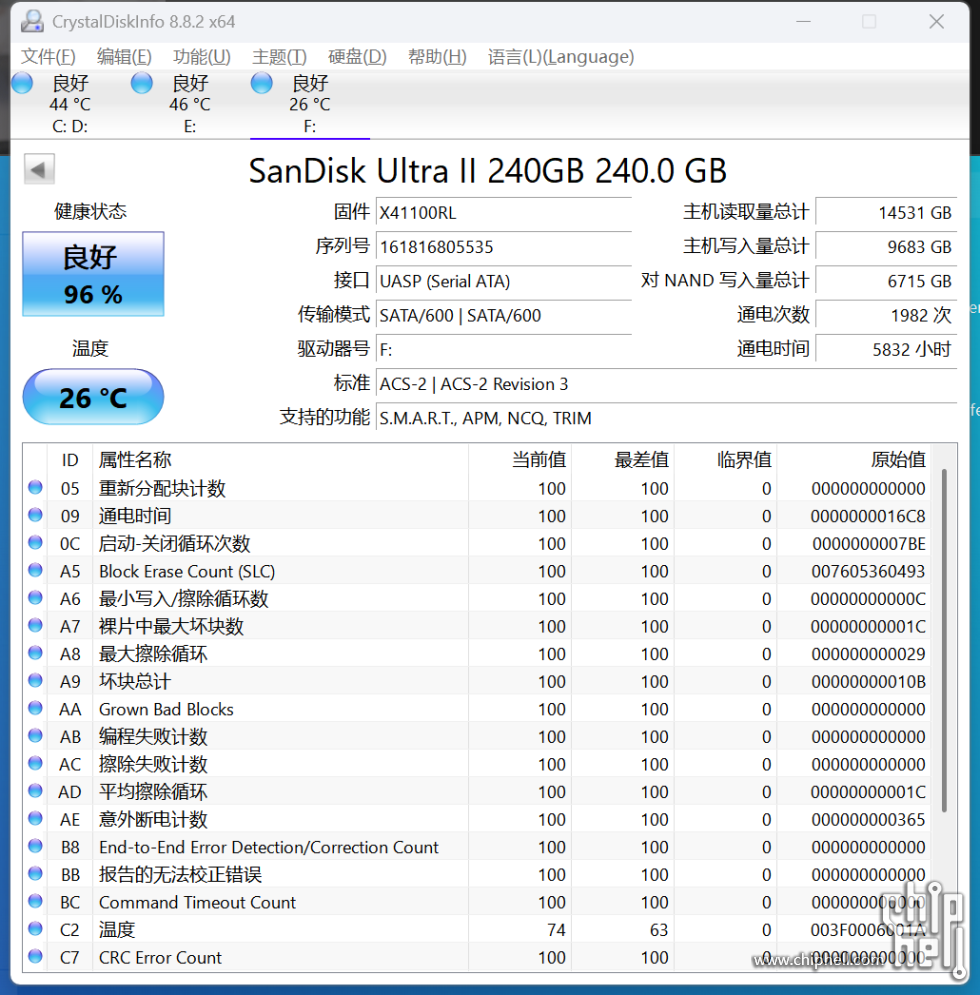

12年的浦科特64G现在吃灰,16年的闪迪240G现在当PEU盘在用着。 没一点毛病。

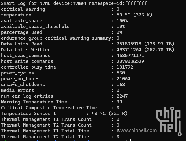

发表于 2025-11-18 15:24 | 显示全部楼层

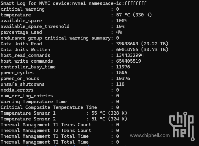

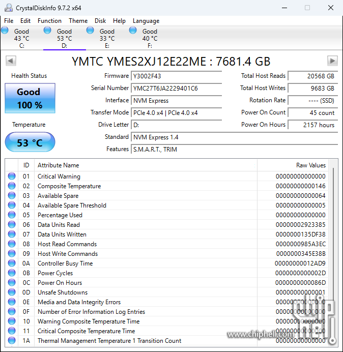

SN640 7.68T,写了250多T健康度还是100%
PC801 512G,写了30T健康度就调到96%
消费级硬盘其实并不耐用
健康度都是厂商固定设置的值,写到多少掉到多少。
