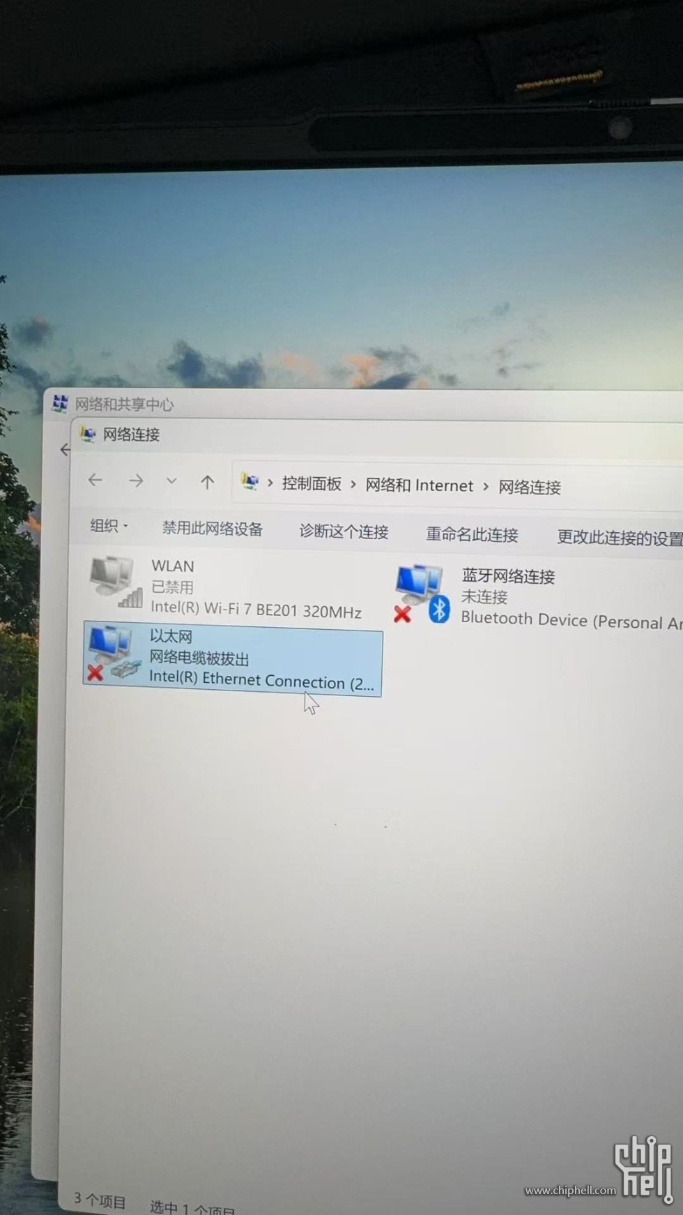

笔记本在家里使用有线网络环境正常顺滑,但,在单位(某市电信局)里,使用有线网络一直提示网络电缆被拔出,期间有微信联系网管(兼职),也没有具体给出解决方法,只给了个静态IP也还是不能建立连接;求助各位老师帮忙看看这是什么情况造成的,感谢!

 楼主| 发表于 2025-11-18 20:53 来自手机 | 显示全部楼层
感谢回复!在家里也是这条网线使用正常。之前的T470P在单位里使用状况正常顺滑。

发表于 2025-11-18 21:45 | 显示全部楼层
是一直显示网络电缆被拔出吗,还是有过连接的状态切换?是不是办公点有网络准入设备,不允许随便变更办公电脑,所以被阻断了?
 楼主| 发表于 2025-11-18 22:01 来自手机 | 显示全部楼层
kaze354 发表于 2025-11-18 21:45
是一直显示网络电缆被拔出吗,还是有过连接的状态切换?是不是办公点有网络准入设备,不允许随便变更办公电 ...
一直提示网络电缆被拔出(这包括更换几条网线)。
发表于 2025-11-18 22:13 | 显示全部楼层
这台新的笔记本在其他地方用,比如家里,网络正常吗?感觉像是办公点的网络设备问题,可能是协商不起来
 楼主| 发表于 2025-11-18 22:21 来自手机 | 显示全部楼层
kaze354 发表于 2025-11-18 22:13
这台新的笔记本在其他地方用,比如家里,网络正常吗?感觉像是办公点的网络设备问题,可能是协商不起来 ...
感谢回复!16+在家里使用有线网络正常。
发表于 2025-11-18 22:46 | 显示全部楼层
在办公室可以拿同一根网线2台笔记本对连看一下,如果可以亮灯显示已连接,那说明网线是好的。连办公室的网口就不行,那基本就可以确定是网络设备的问题。还有就是连墙壁上的那种网口的话,可以换个别人办公桌上的网口试试。新电脑一般不太可能是自己本身的问题,多数是网络设备老旧,有兼容性的问题或者就是有网络管控设备不让随便接,这个找网管在看看吧
发表于 2025-11-18 23:14 | 显示全部楼层
如果换个地方网卡正常,那就是单位网络问题,比如墙座网口问题,甚至交换机的问题,你尝试换台电脑接在单位网络上,看看是否还是提示网络断开。
发表于 2025-11-18 23:20 | 显示全部楼层
你确认同一套东西在家里没问题的话,那是不是你们单位那端的问题?测一下那边端口这些的。
