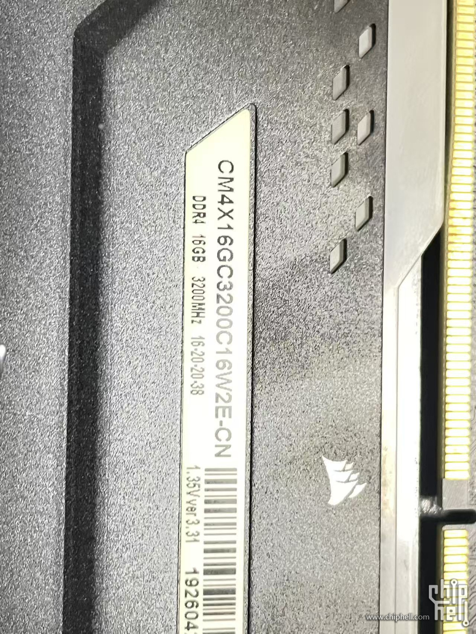

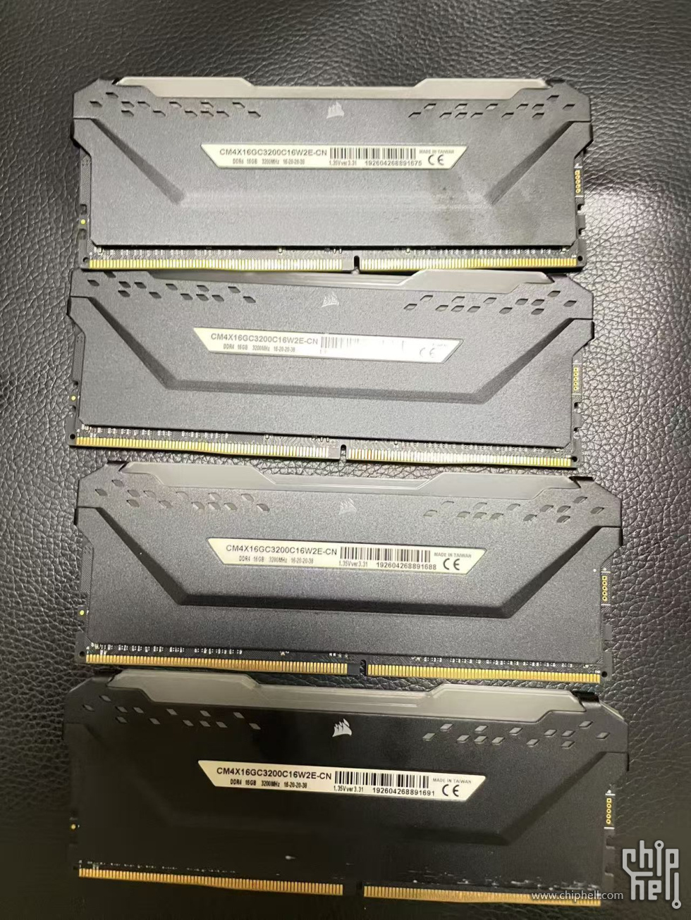

故障现象:当开启内存的xmp2.0到3200时,玩pubg菜单界面正常,只要进游戏大概率直接黑屏重启,恢复内存默认的2133频率后进游戏正常玩,但主板会“滴滴滴滴滴滴滴滴滴滴”,数了下好像是连续9短声,间隔5秒后,再次9短声,每小时重复几次,但一般不会黑屏重启了。

发表于 2025-11-19 15:36 | 显示全部楼层
4根不是同一批次?看看台风里面的颗粒信息吧
谢谢~我也忘了是不是一批的,五六年前买的机器,刚看了下条子标签,好像是一个批次,不纠结了,2133跑着吧
