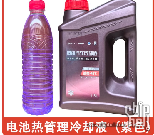

[水冷] 瞬间110度,买了瓶这个,准备给瓦尔基里换上~
发表于 2025-11-21 08:13 | 显示全部楼层 |阅读模式
准备把整个水冷液都换掉,顺便清理堵的问题~
不要问怎么不去售后,去售后多少天没电脑用~
发表于 2025-11-21 08:19 | 显示全部楼层
这玩意还不如水
发表于 2025-11-21 08:19 来自手机 | 显示全部楼层
不如买个小单塔凑合用,水冷售后去
自己修既没安全又没性能
发表于 2025-11-21 08:21 | 显示全部楼层
我的评价是不如你买个铜排用娃哈哈
铝排就是计划报废
发表于 2025-11-21 08:22 | 显示全部楼层
要寿命长换欧酷吧,铜头铜排还能自己换冷液
 楼主| 发表于 2025-11-21 08:23 | 显示全部楼层
kaiwenwu 发表于 2025-11-21 08:21
我的评价是不如你买个铜排用娃哈哈
铝排就是计划报废
考虑过铜排,今天早上也查了价格,算了,还是用原来的把~
发表于 2025-11-21 08:27 | 显示全部楼层
买冷排还是上闲鱼捡垃圾比较划算
发表于 2025-11-21 08:40 | 显示全部楼层
冷却液加纯水就行,哇哈哈那个。
你这个汽车的主要是为了防冻,但是效果不会有水好。
发表于 2025-11-21 09:01 | 显示全部楼层
要是狗东买的话售后基本就两天,寄出去当天就给发新的过来,我朋友上周才换的
发表于 2025-11-21 09:40 来自手机 | 显示全部楼层
要这么折腾建议直接改分体水冷。我在用瓦尔基里冷头和原装管子通过外径大概7mm多的快插,连入分体水路,机箱内置360铜排,外部串联一个240+240冷排阵列,可以无视风道和显卡烘烤么。总共360+240+240纯应付 cpu足够。平时外部风扇关闭保持静音,必要时候才打开外部风扇。
如果要临时移动机箱也可以切断外部连接,内部形成一个完整的360aio苟,这个就很像是楼主要做的事情了,只是冷排早换成铜排了。
发表于 2025-11-21 11:19 | 显示全部楼层
deluba 发表于 2025-11-21 08:19
这玩意还不如水
没有任何常规可得的液体比热容超过水,所以所有冷却液你都可以说不如水。但这玩意儿要考虑防腐得嘛,加水我也加过,特么一个月后里面细菌全在管壁上。
发表于 2025-11-21 11:29 | 显示全部楼层
用大拇指按在cpu顶盖上,就没有试过压不住的cpu,14900k 都没了脾气
发表于 2025-11-21 12:45 | 显示全部楼层
防冻液?还不如试试变压器油
发表于 2025-11-21 12:55 | 显示全部楼层
笑死,分体全紫铜也不能用这个的,你准备在铜铝混合一体里用这个?
发表于 2025-11-21 13:20 | 显示全部楼层
其实还可以试试水箱宝或换铜排。
发表于 2025-11-21 13:35 | 显示全部楼层
不建议。有健康风险,性能也未必能好过蒸馏水。
发表于 2025-11-21 13:51 来自手机 | 显示全部楼层
你应该买vp 0度冰点那个
