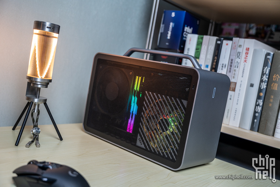

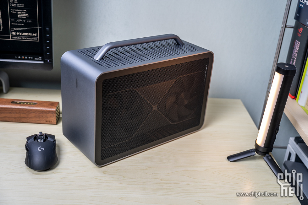

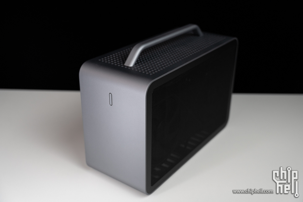

这个月10号,COOJ首发了SF3机箱,我第一时间下单支持。SF3是一款A4结构的ITX机箱,兼容SFF-Ready标准显卡,采用铝合金CNC工艺,体积做到了仅8.9升,并且可以加装提手,将性能与移动、便携结合在了一起。通过和COOJ的老板兼设计师沟通,最初稿的SF3并非现在的尺寸,在SFF-Ready标准出来之后,重新做了适配。并且通过材质和工艺上的改进,将售价打到了比当年MQ4的价格还要便宜很多的水平。首先在选材方面,使用的是特制铝型材,避免了一整块铝进行掏空的高额成本,通过对铝型材进行CNC和折弯,同样达到一体成型的效果。侧板采用不锈钢材质,在增加强度的同时,蚀刻开孔更细密,通风更好,风切声更小。内部主板及电源安装支架采用钢材,在降低成本的同时,更加不容易滑丝。我个人是一个机箱爱好者,不同类型的机箱都想体验一把,我自己也从零开始设计并制造了一台机箱,是当前市面上还未出现的结构(有合适的机会拿出来请大家批评指正)。基于以上经验,我从机箱设计和制造的角度重新审视了SF3这台机箱,它确实是一台集美学、质感、紧凑、巧妙、扎实于一身的机箱,是难得的佳品,个人强烈推荐。
紧凑机箱最怕的是散热不给力,SF3支持顶部两把12015规格风扇,CPU散热限高58mm,具体散热表现还是不错的,具体可以看最后的烤机温度。如果有的朋友觉得58mm不够用,可以再等等后续支持240水冷的SF5。

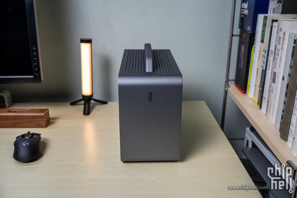

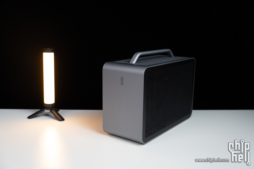

COOJ Design SF3 迷你ITX机箱,有银色、灰色和黑色可选,我最喜欢的还是阳极灰
机箱本体

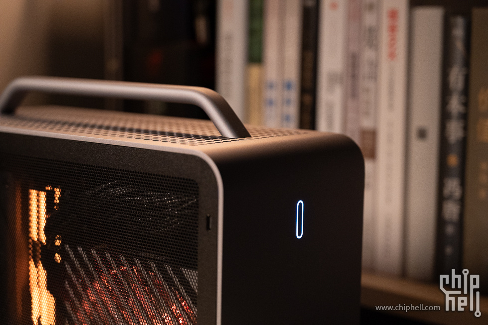

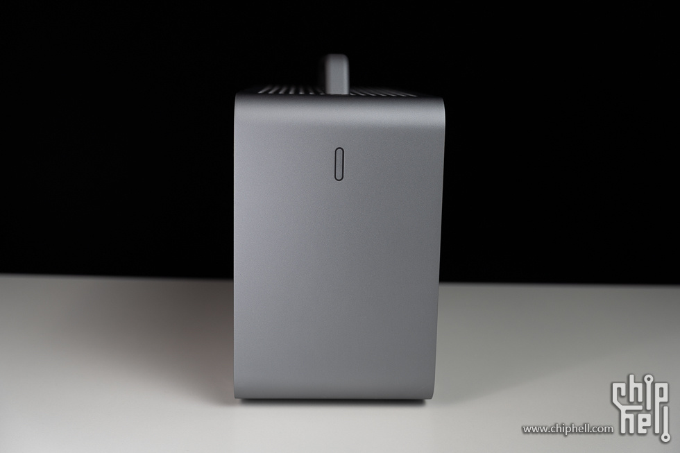

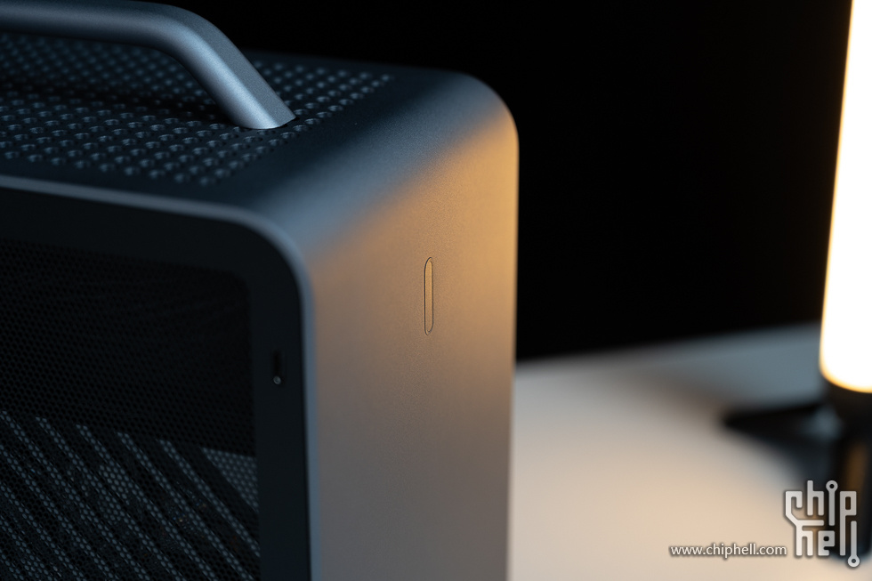

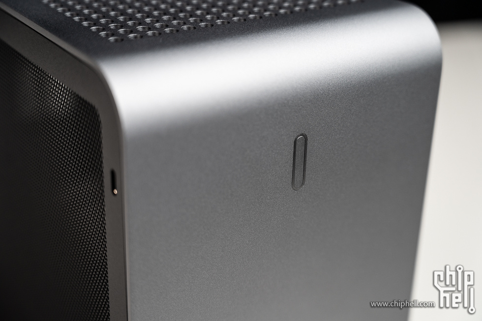

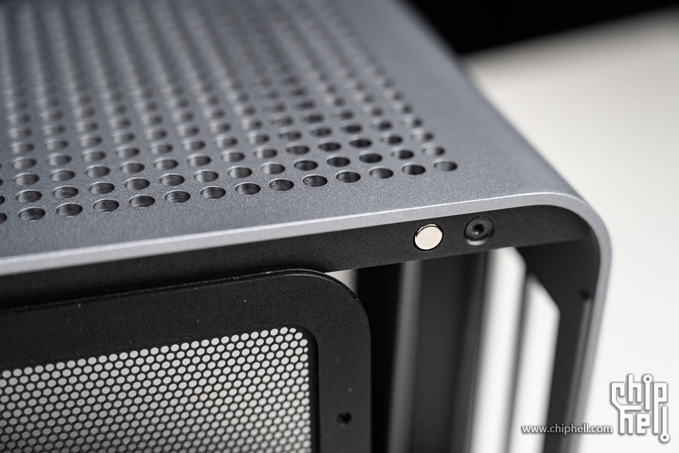

首先从外观方面开始看起,深灰色很有质感,开关按钮位于机箱正前方居中靠上的位置,为微动按钮,带LED灯光指示

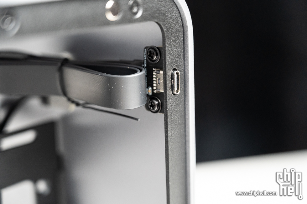

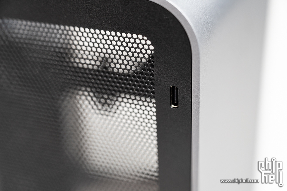

前置接口为1个Type-C接口,速率为10Gb/s

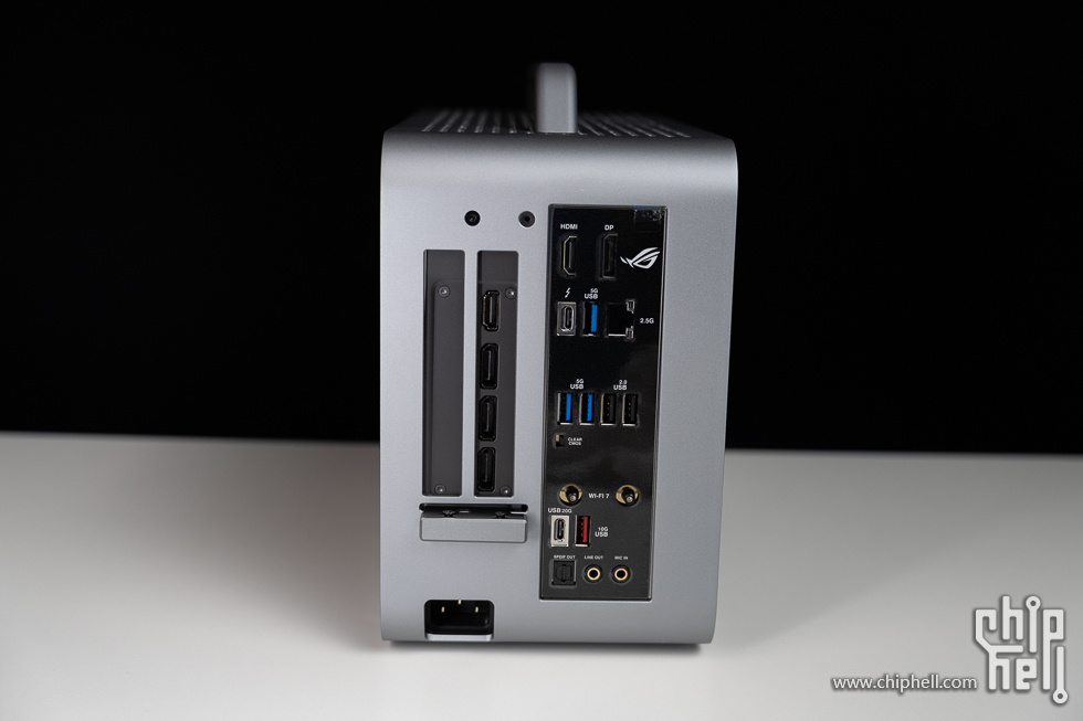

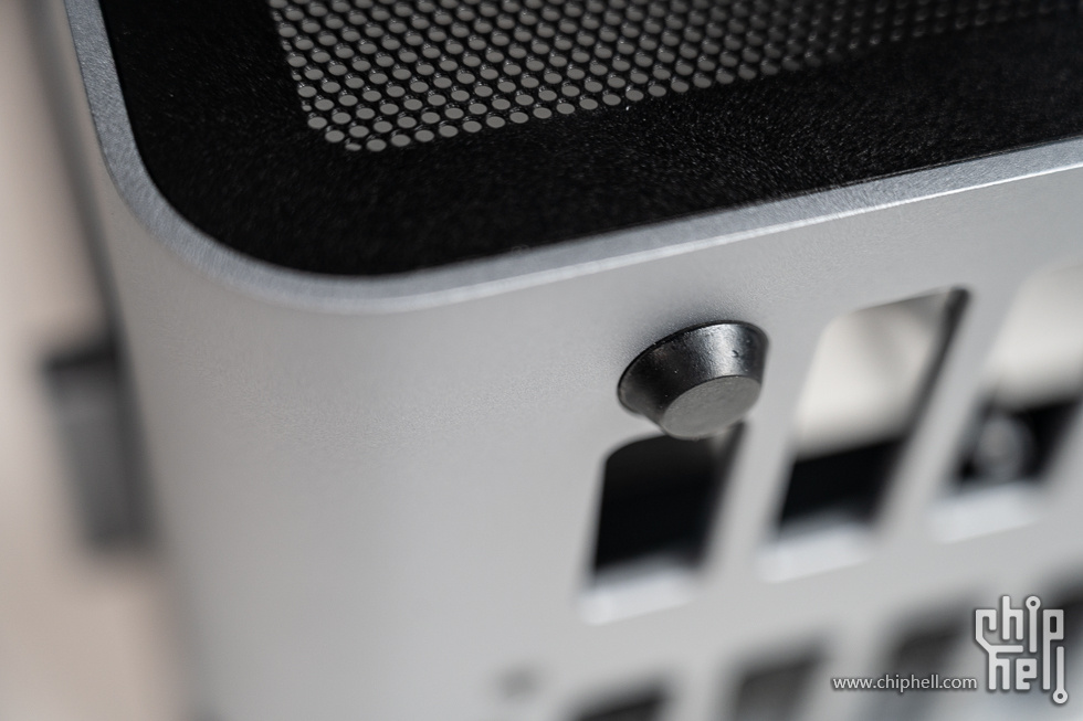

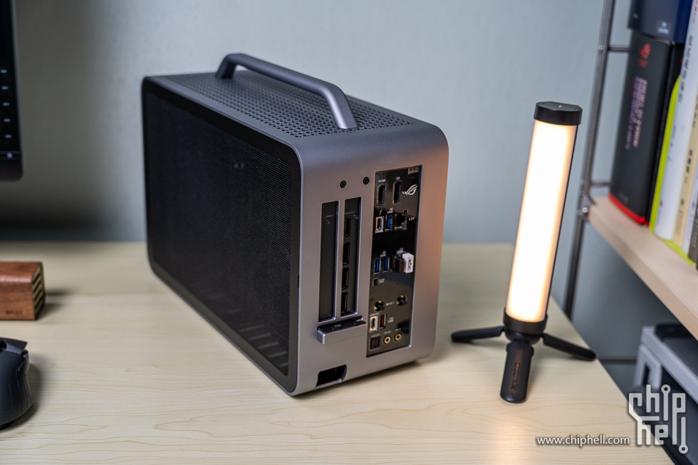

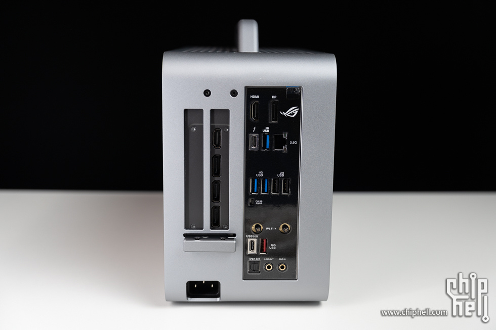

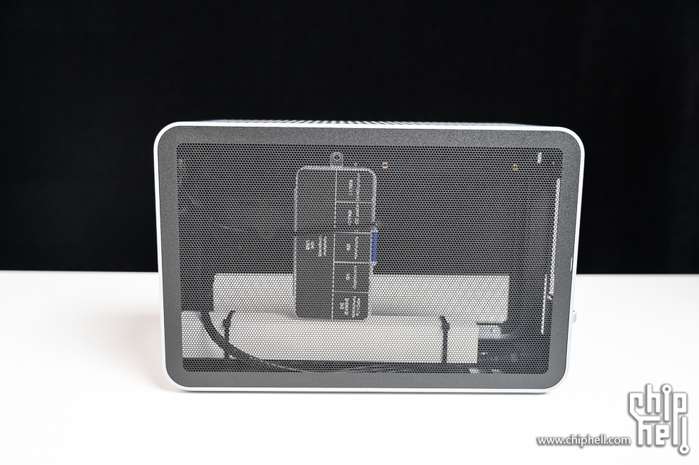

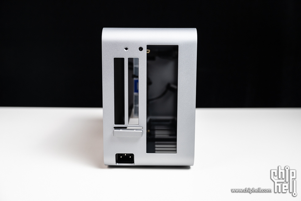

机箱尾部,背靠背结构
显卡为倒装

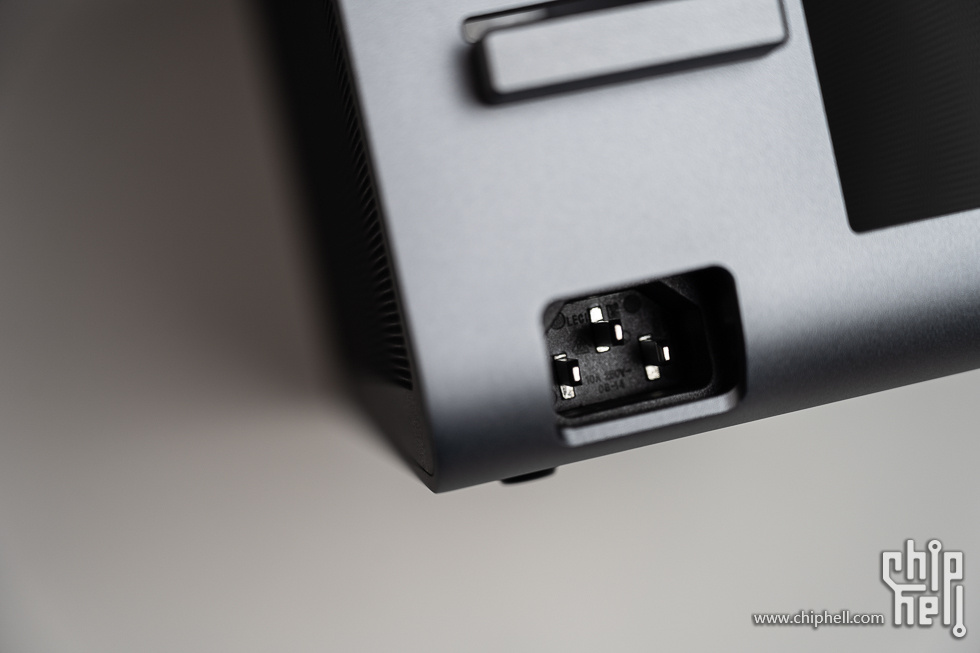

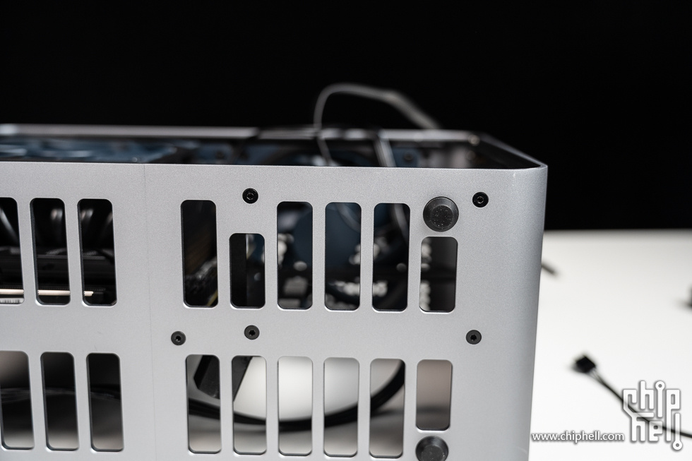

电源延长线接口

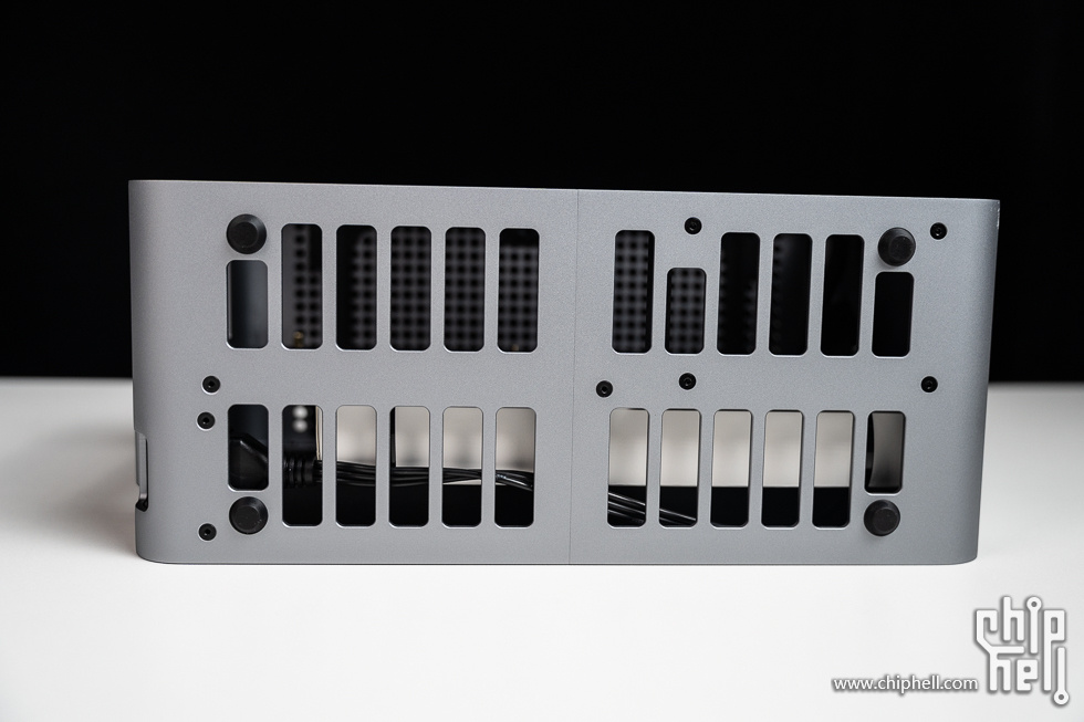

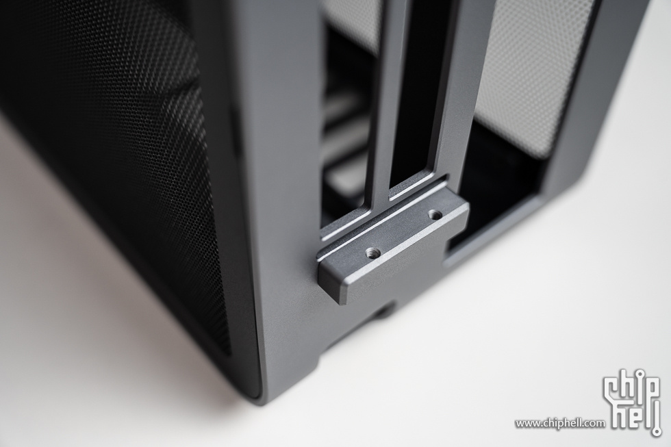

显卡固定孔
只有从底部可以看到一个接缝
脚垫

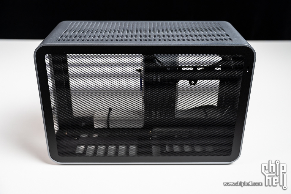

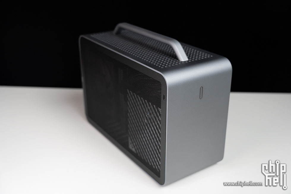

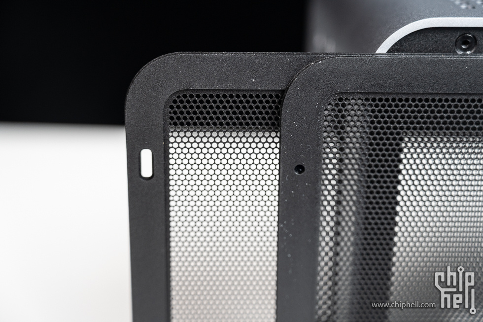

侧板采用不锈钢蚀刻工艺
侧板磁吸固定
由于前置接口的原因,左右侧板不可以互换

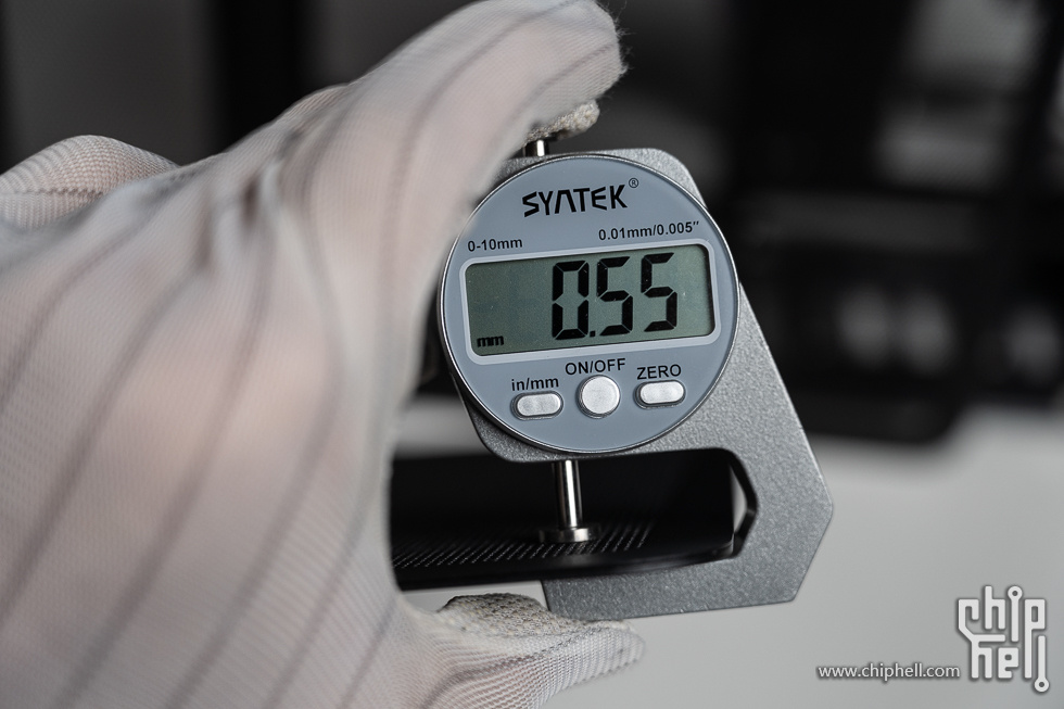

不锈钢侧板厚度为0.55mm

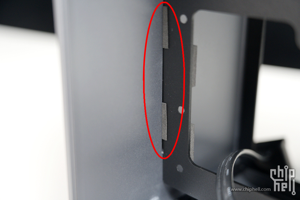

内部有氧化挂架留下的痕迹,倒是影响不大

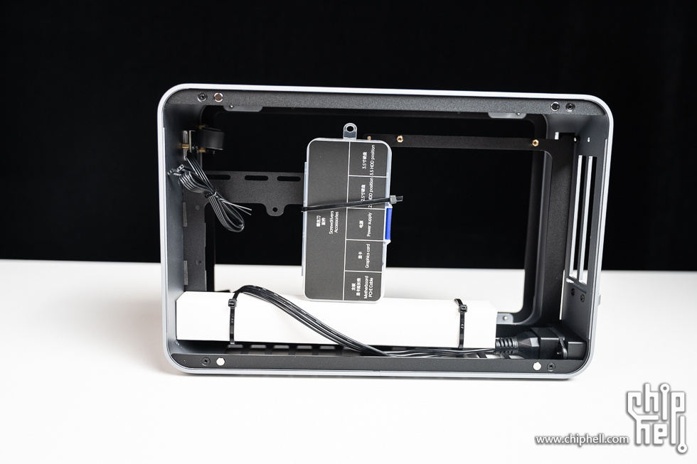

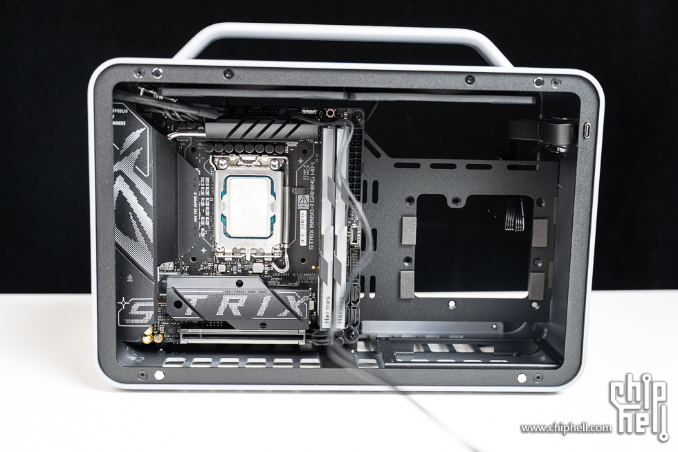

取下侧板看内部结构

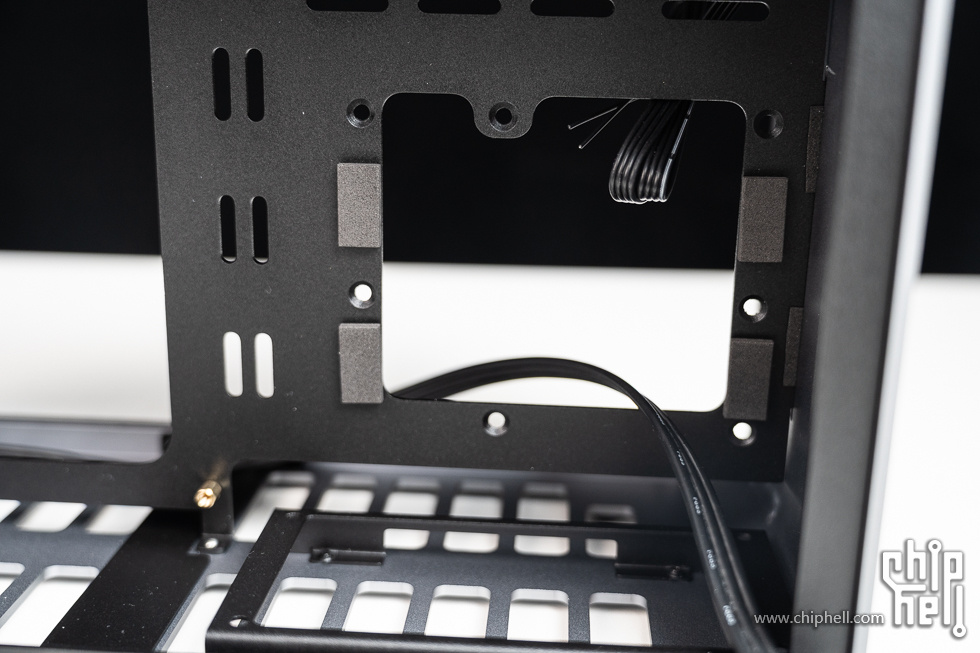

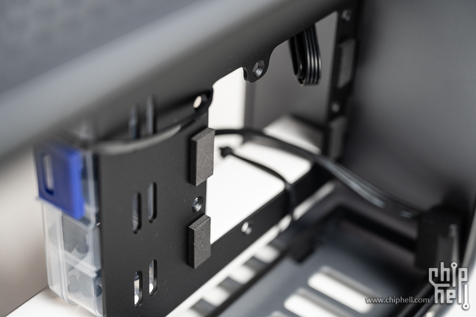

电源安装支架

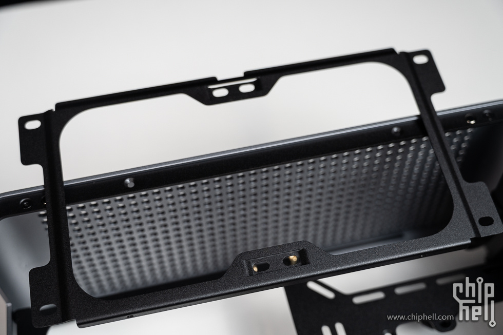

电源缓震胶垫

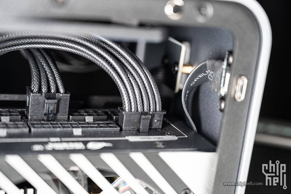

前置Type-C接口
附件固定在机箱内部

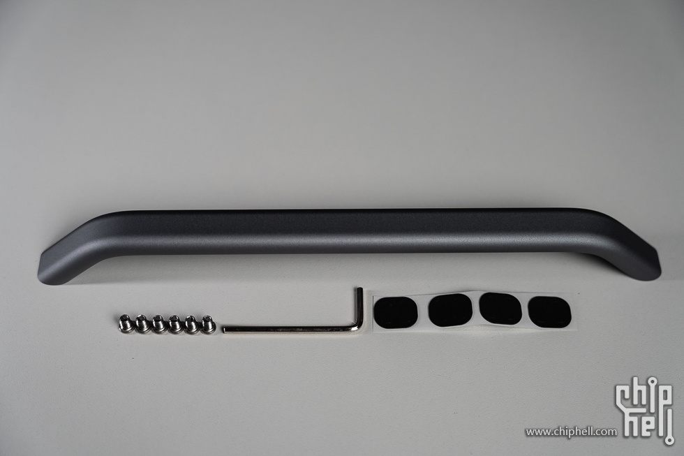

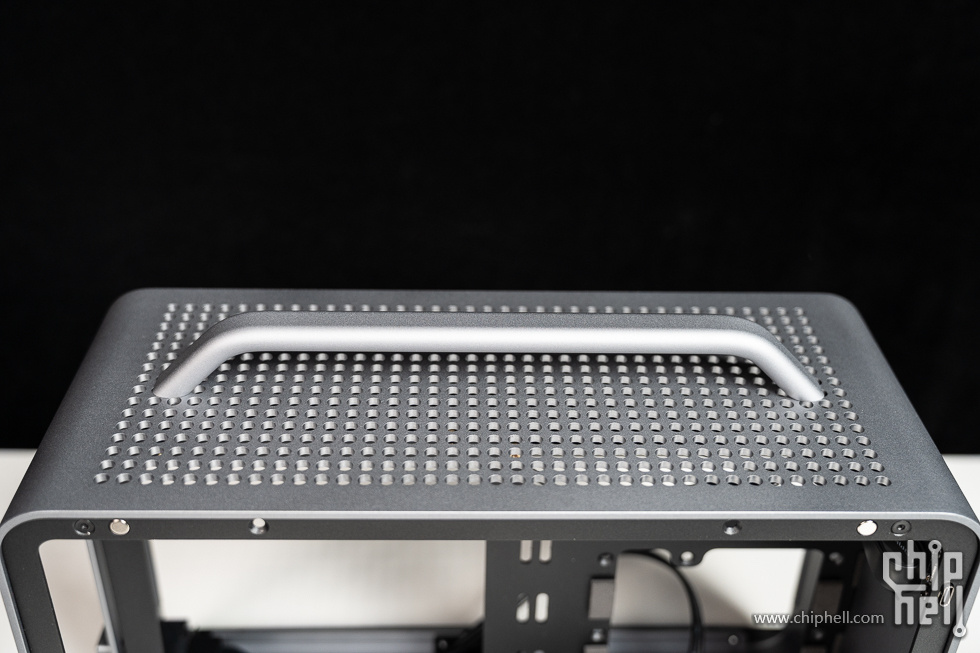

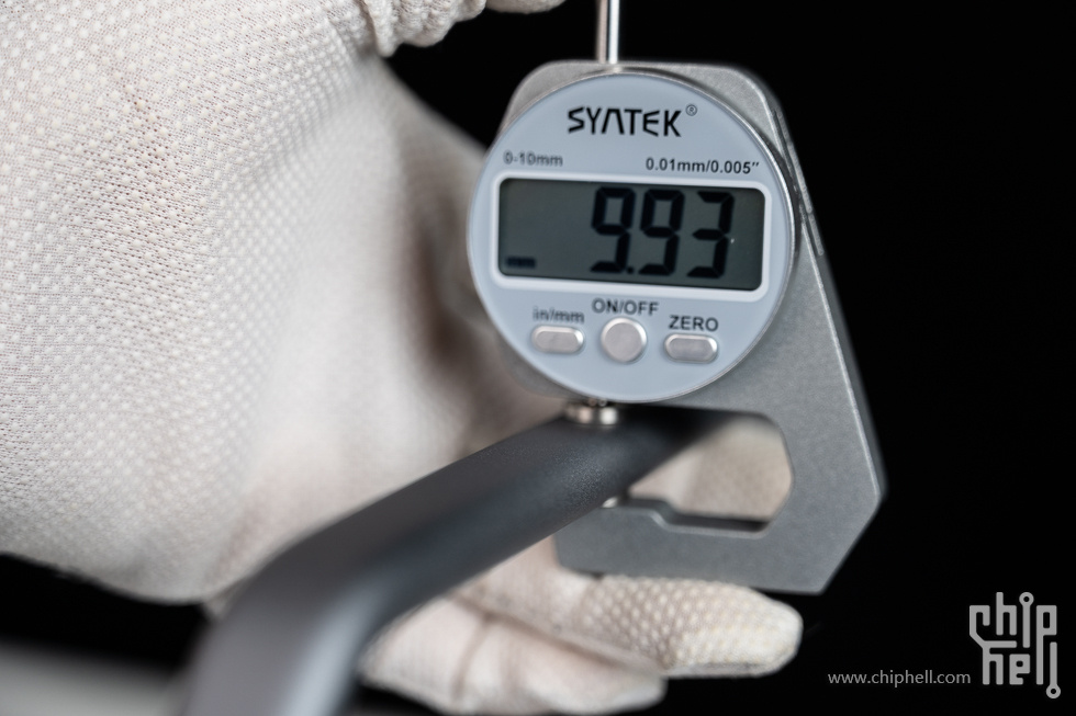

首发赠送的提手,用料很扎实
提手厚度9.93mm

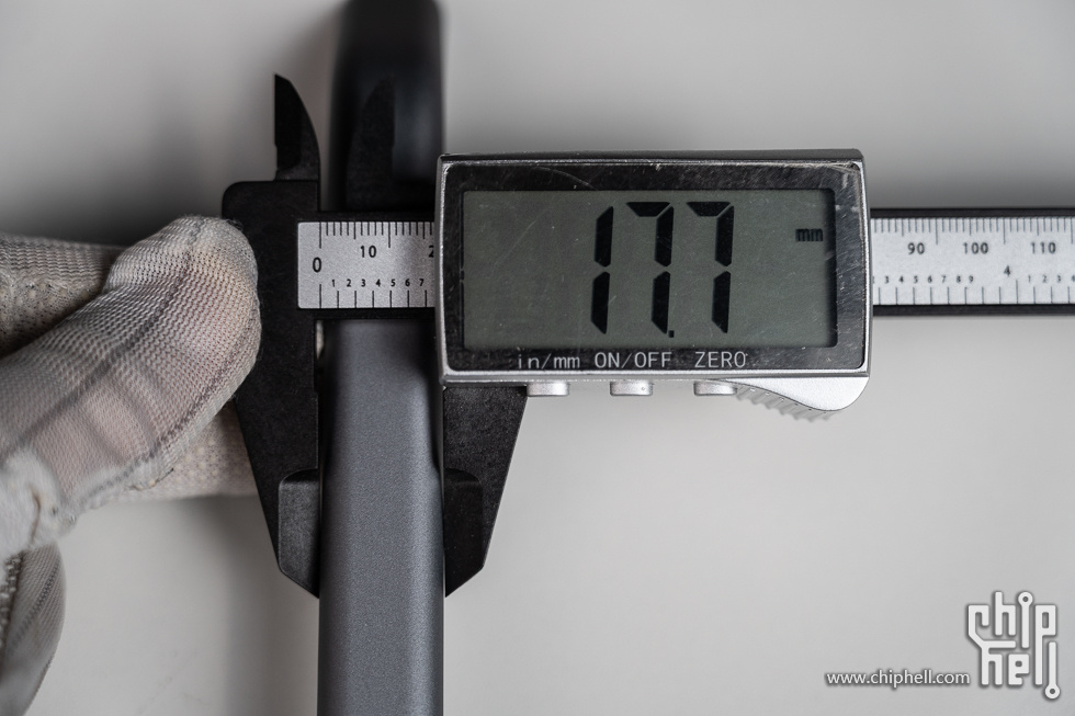

宽度17.7mm

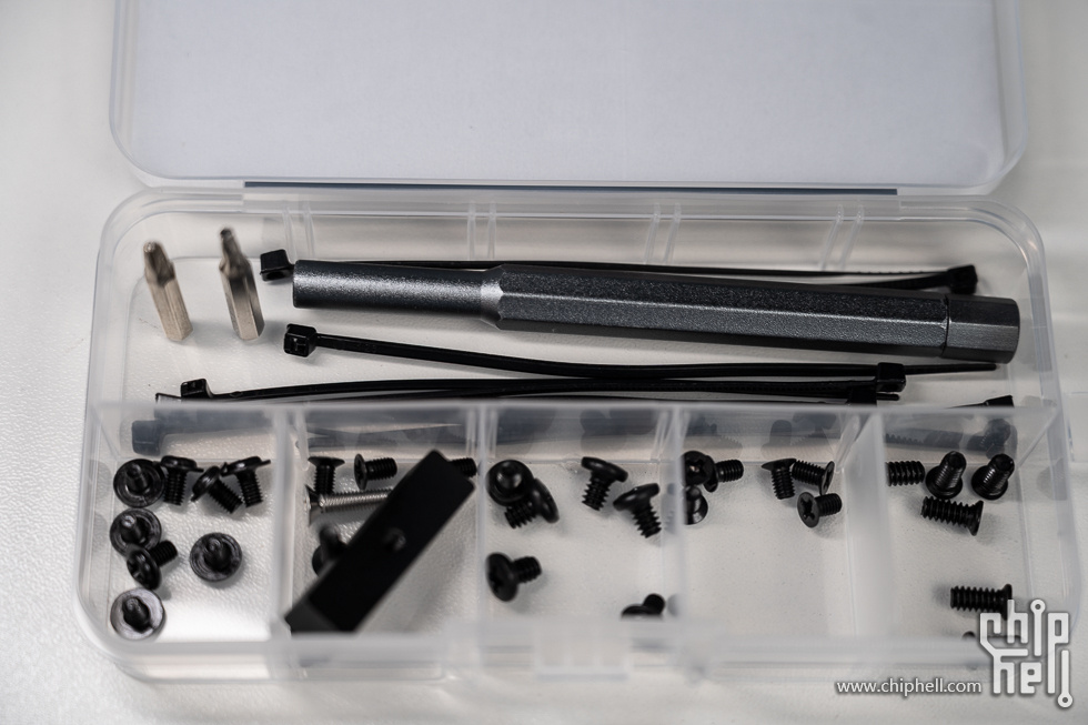

附带螺丝和螺丝刀,注明各型号螺丝用途,很贴心
十字花和内六角批头可以更换

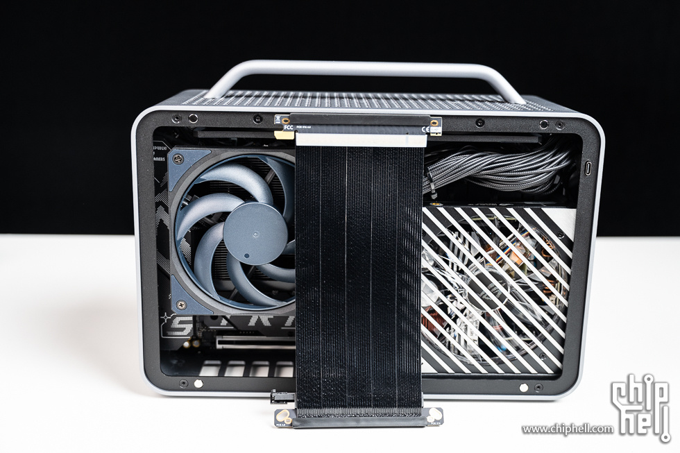

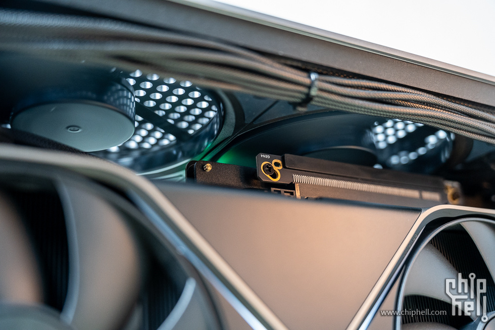

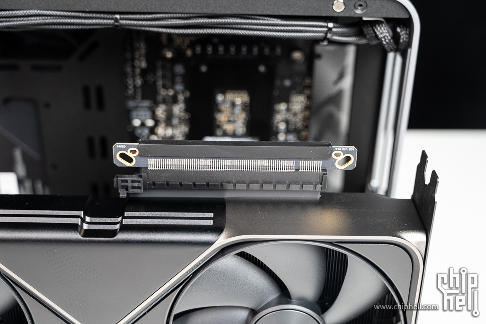

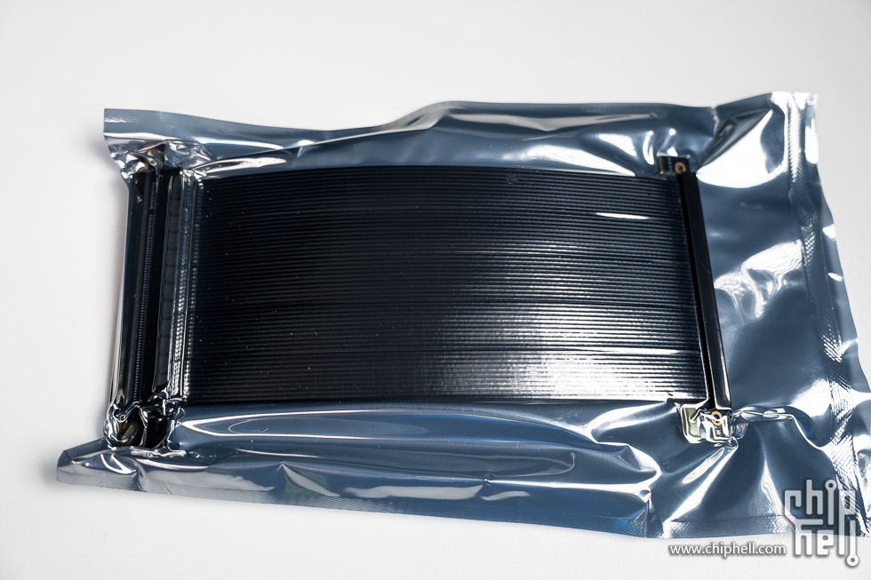

我本次购买的是附带PCIe4.0延长线的版本

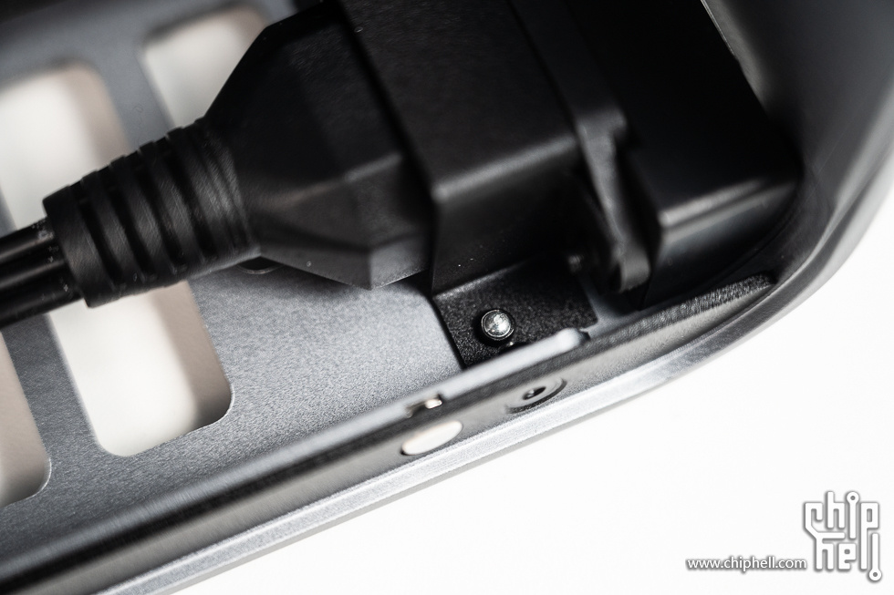

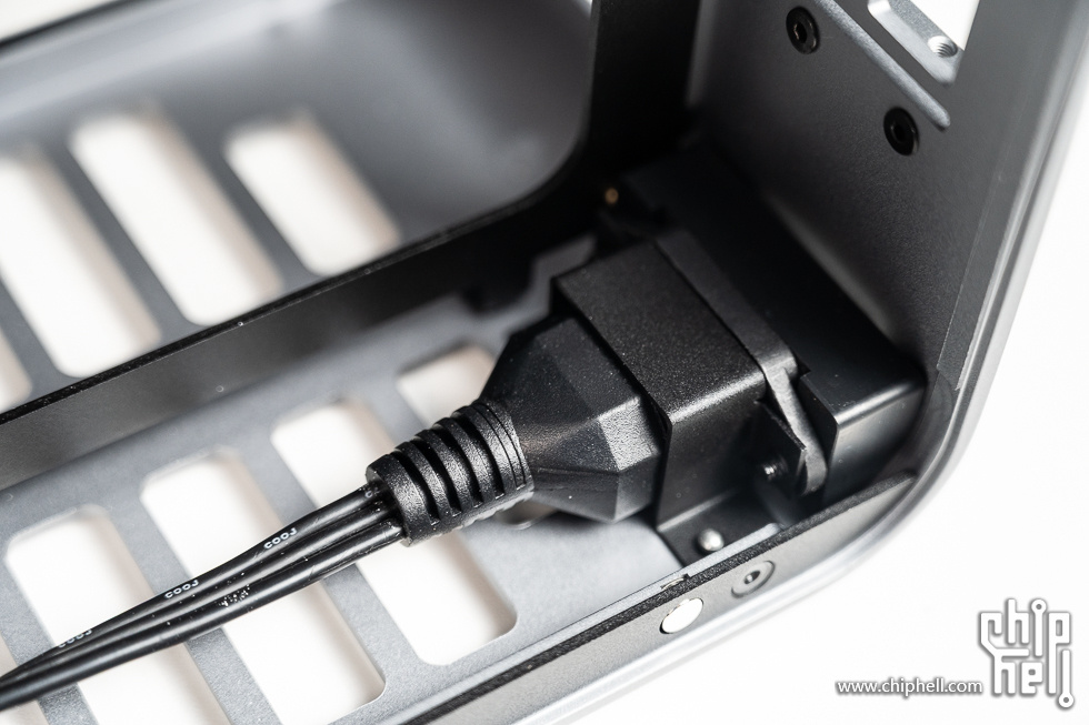

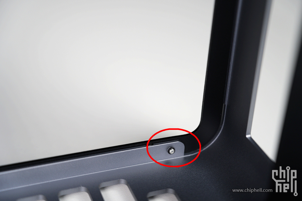

电源延长线接口位于机箱圆角处,目测使用了3D打印件进行适配
与机箱相连的地方通过铆钉固定,不可拆卸

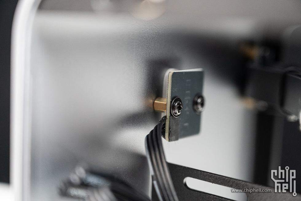

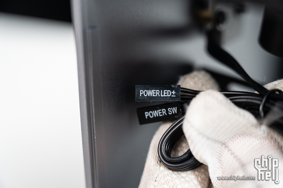

开关键PCB板

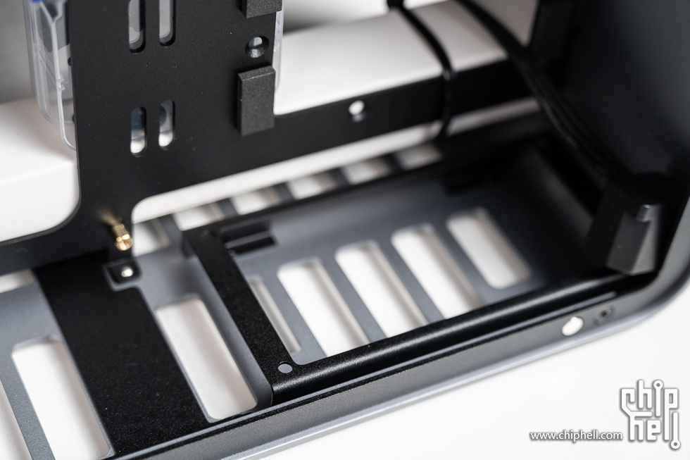

小机箱要的就是简洁

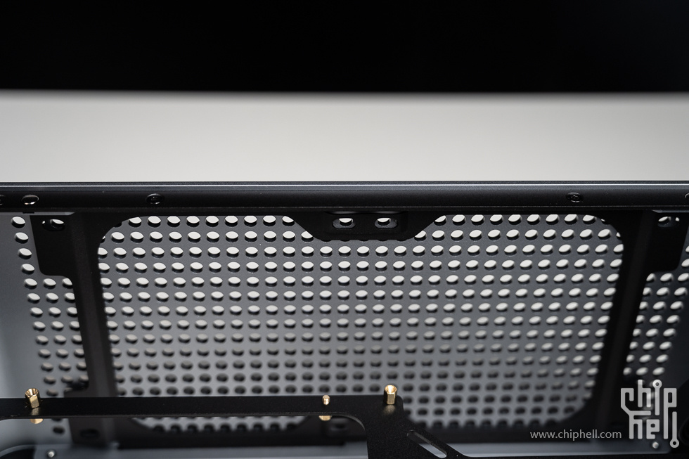

在使用短显卡的时候,这个位置可以安装一块3.5寸或2.5寸硬盘

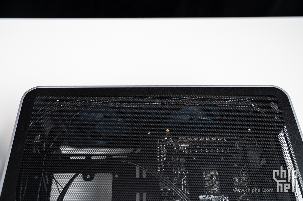

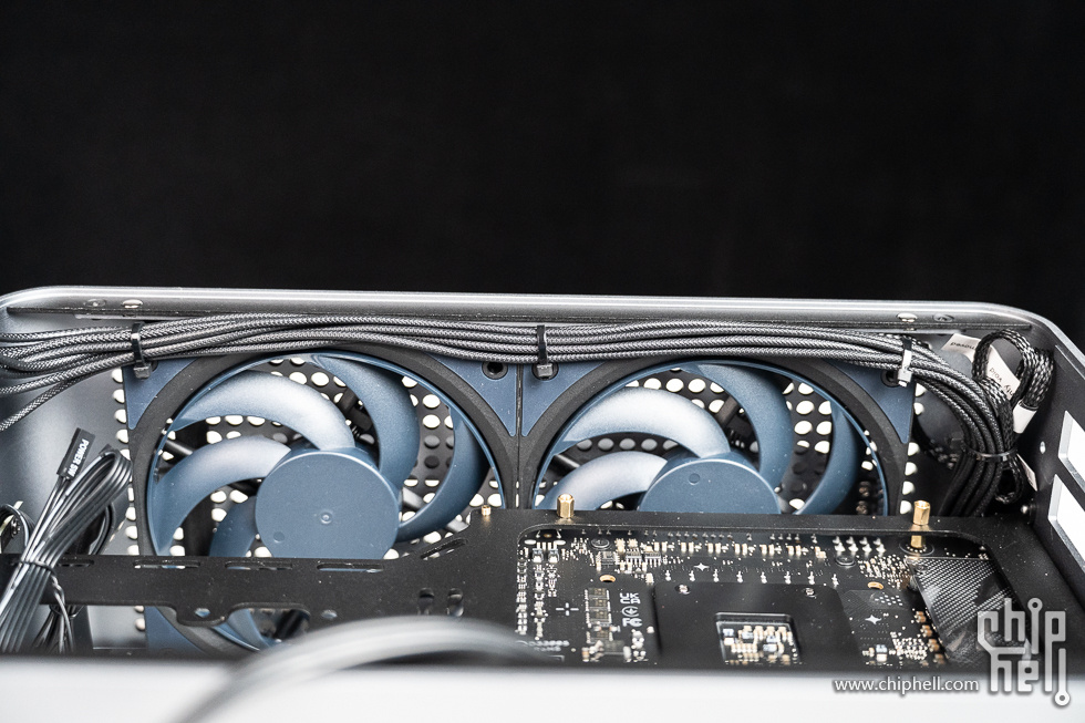

顶部两个12cm风扇位
通过风扇架安装,不外露螺丝,合理

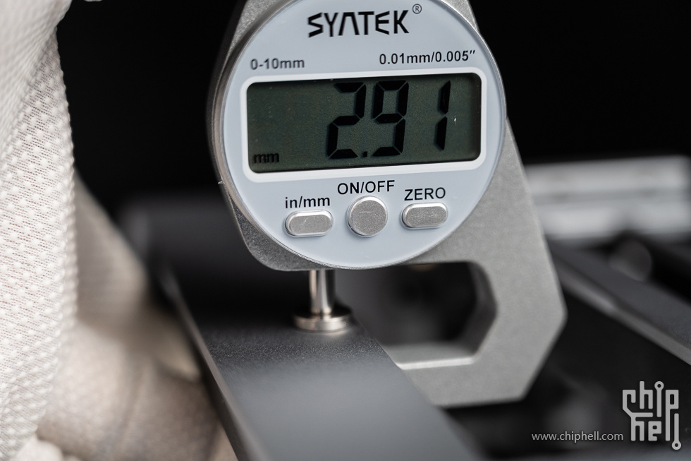

边框的厚度来到2.91mm

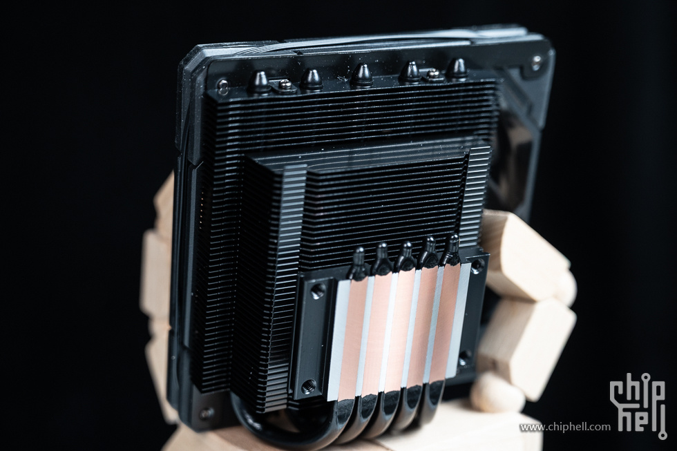

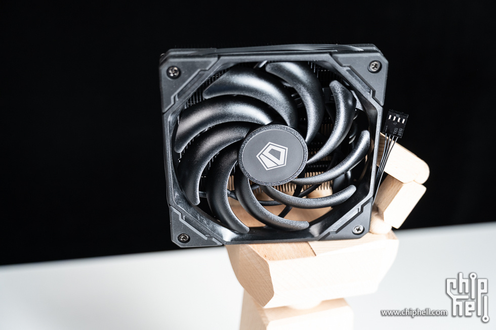

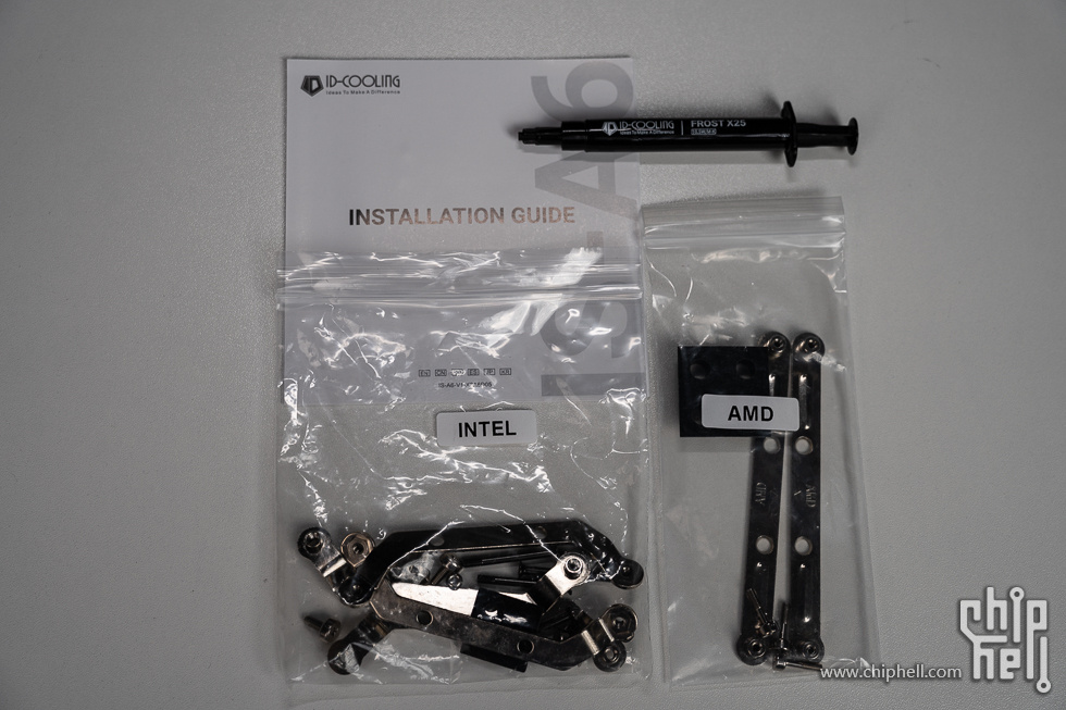

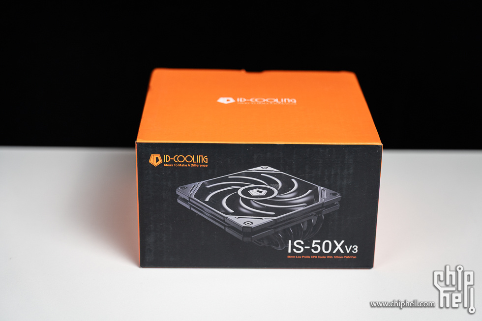

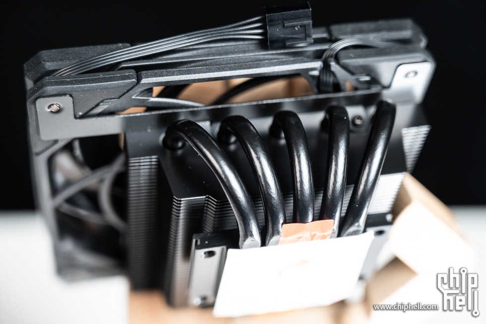

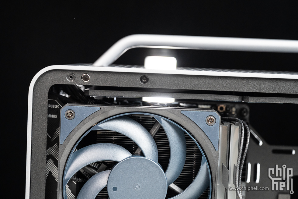

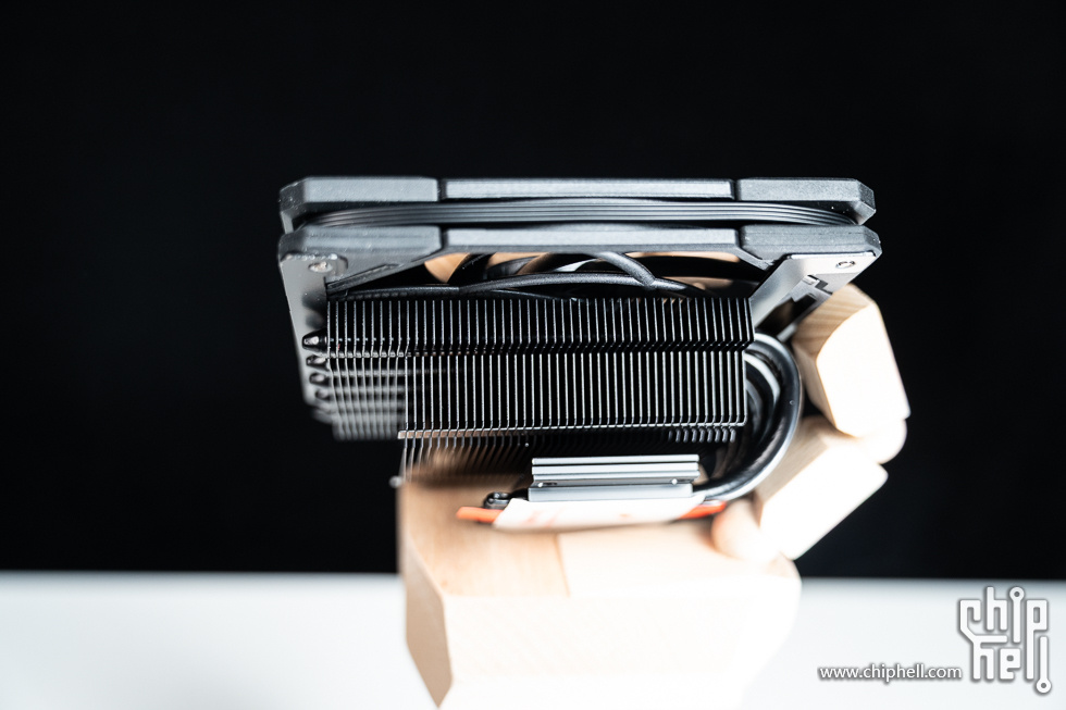

酷凛(ID-COOLING)IS-50X-V3下压式56mm散热器
散热器尺寸为120×120×56mm
全黑化处理
内存避位设计

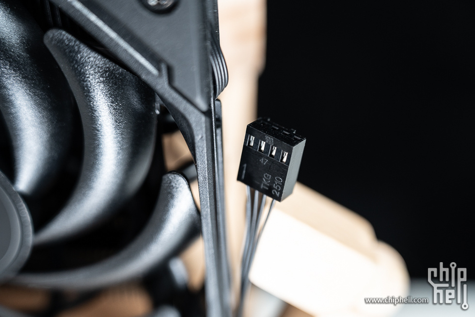

风扇为4pin支持PWM调速
5热管直触散热
扣具支持intel 1851/1700/1200/115X,AMD AM5/AM4

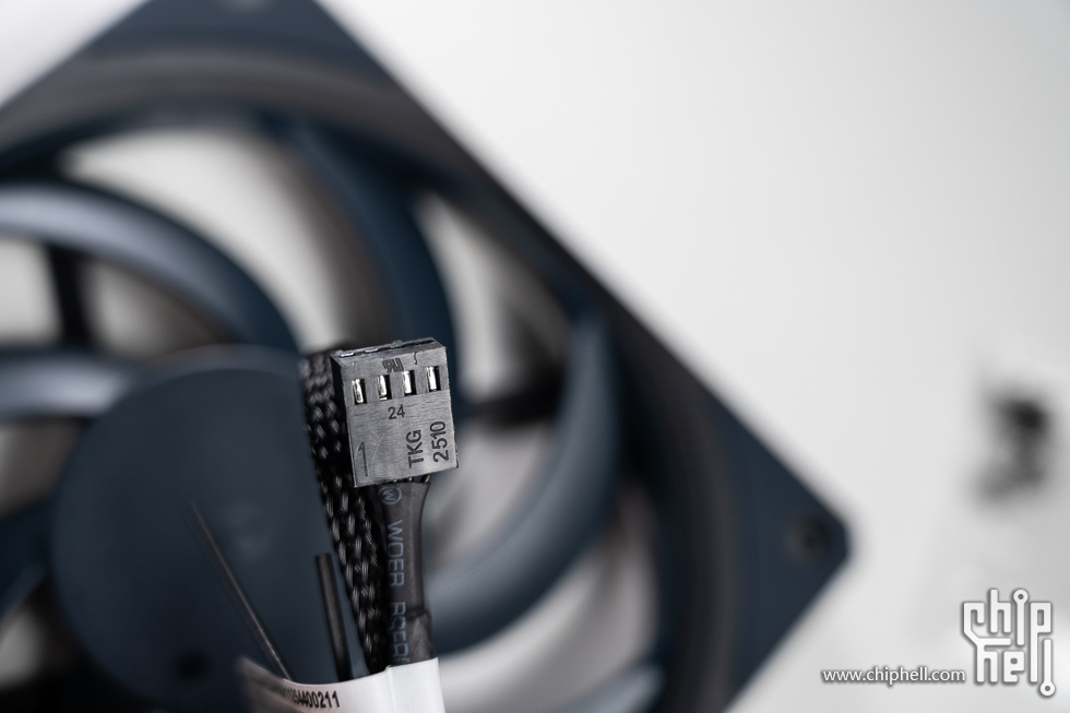

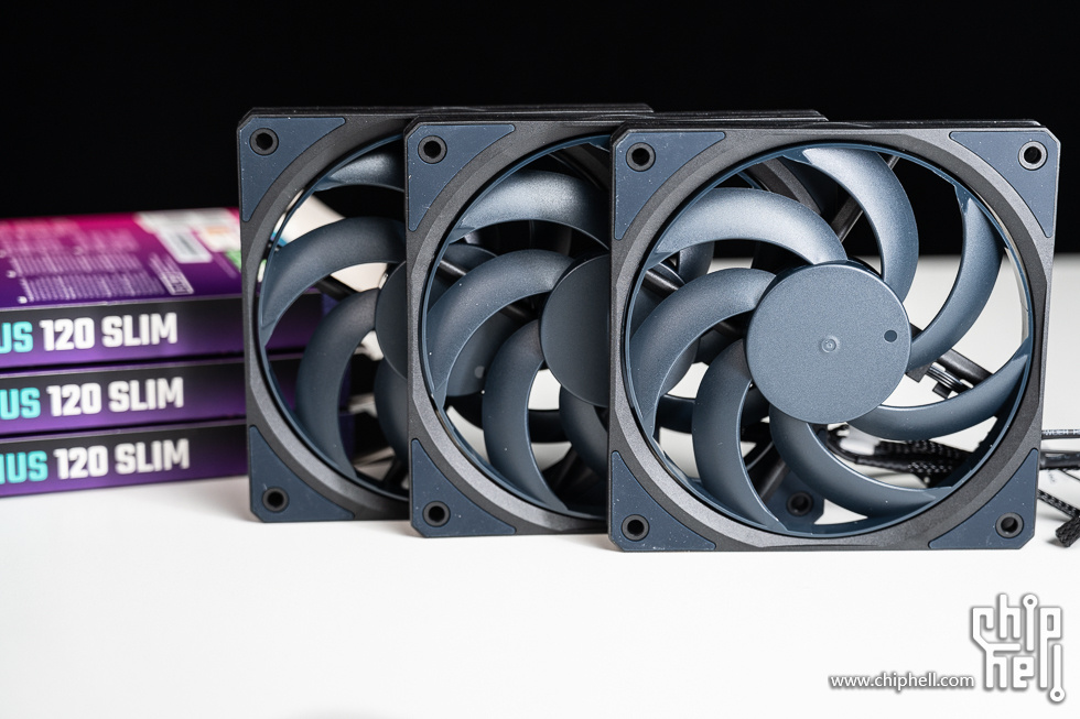

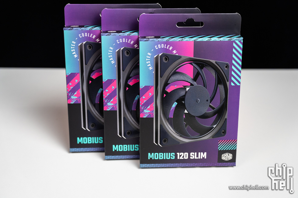

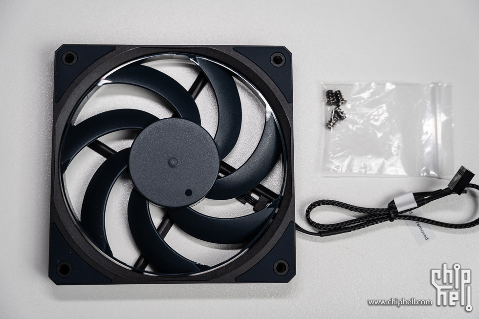

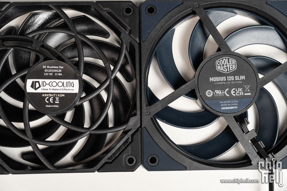

酷冷至尊(COOLERMASTER)MOBIUS 120 SLIM 12015规格薄扇
风扇参数
风扇一把+固定螺丝4个
4pin支持PWM调速
风扇不是黑色,而是深蓝色

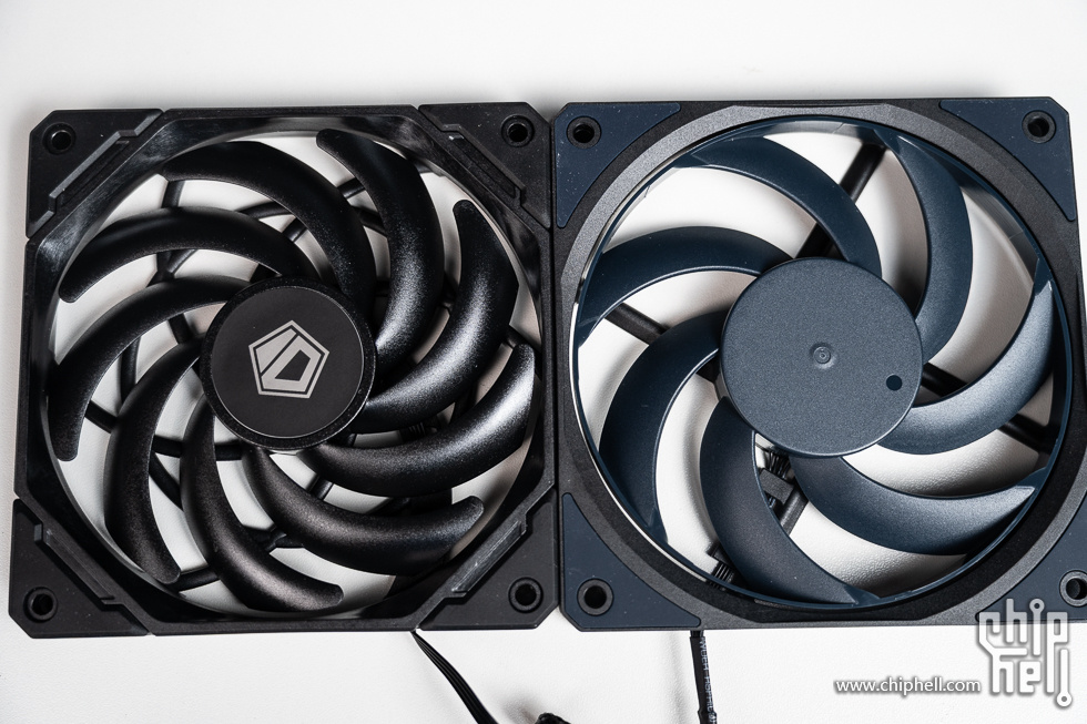

风扇对比
酷凛为9叶设计,酷冷为7叶设计

首先安装提手
提手的颜色与机身颜色配套

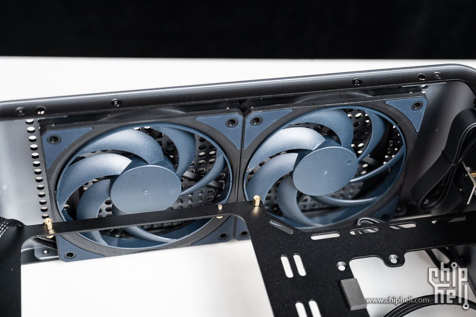

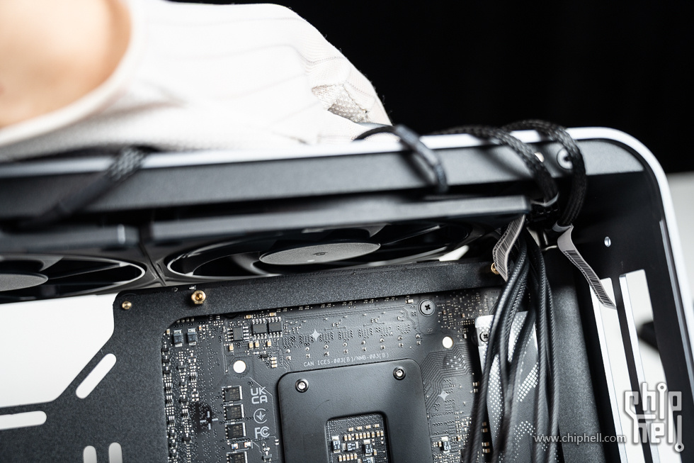

安装顶部风扇
风扇上机

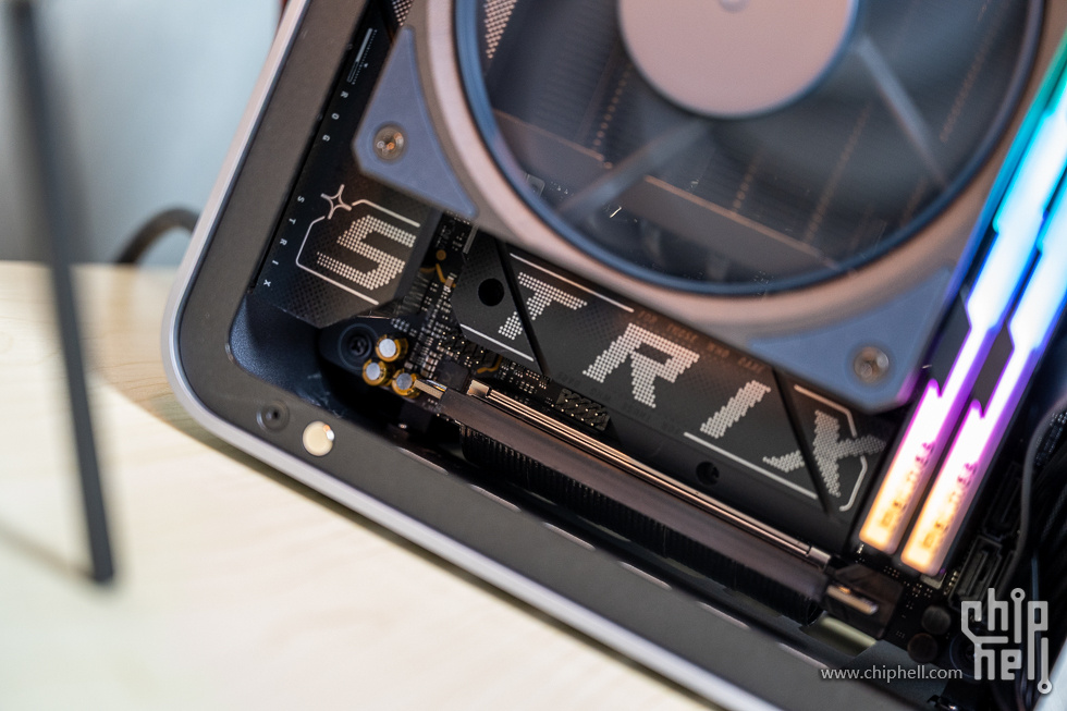

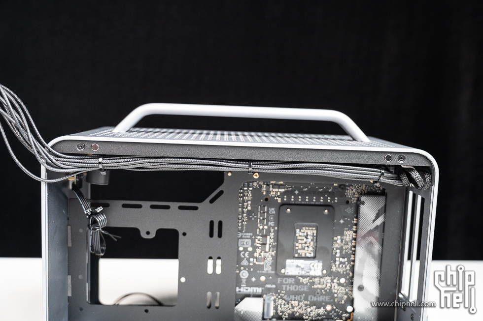

安装主板

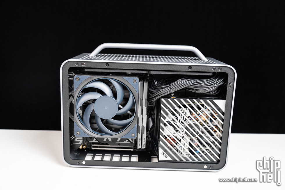

理线
安装CPU供电线
供电线通过风扇安装孔位固定
试盖一下侧板,没问题

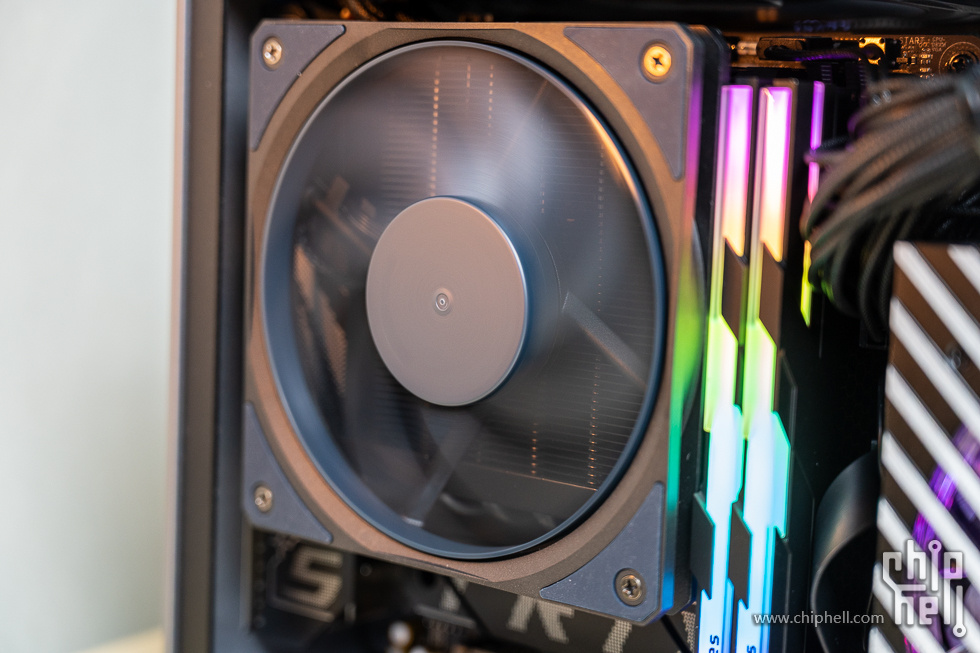

安装CPU散热器

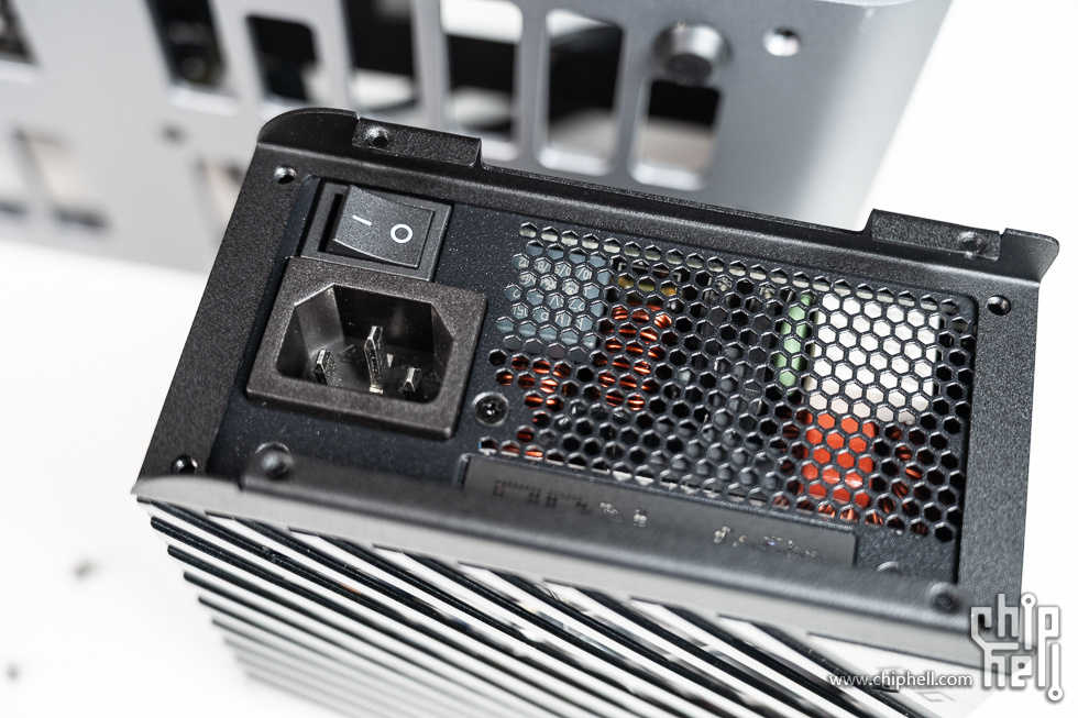

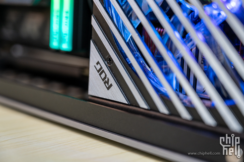

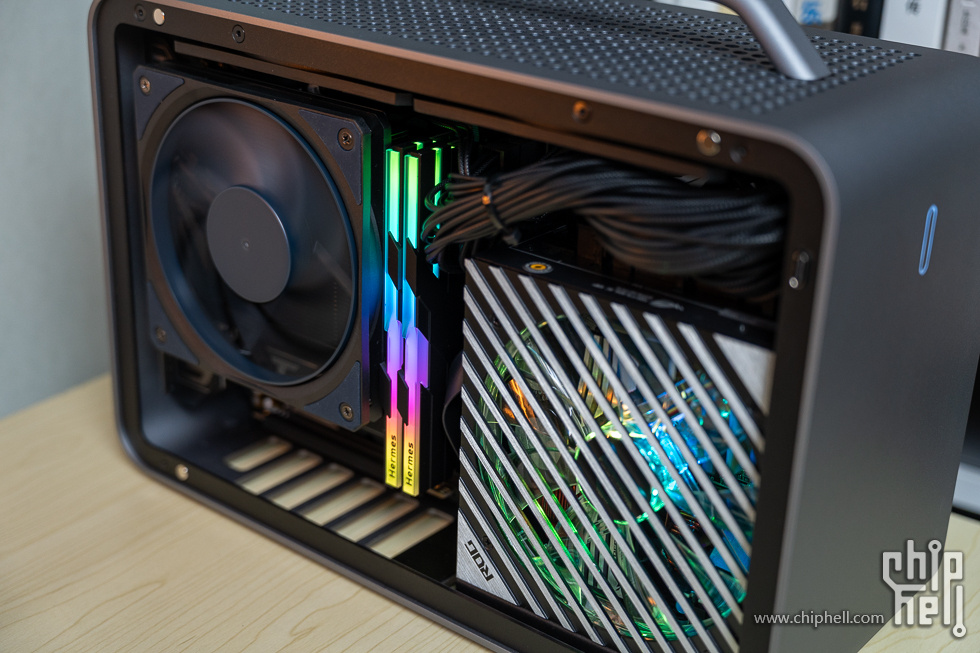

安装电源
电源支架右侧设计为圆弧形,不会装反
本次使用的是洛基SFX-L电源
连接各种线材,预留显卡供电线
前置io线材通过电源与机箱的缝隙进行走线
使用扎带对线材进行固定

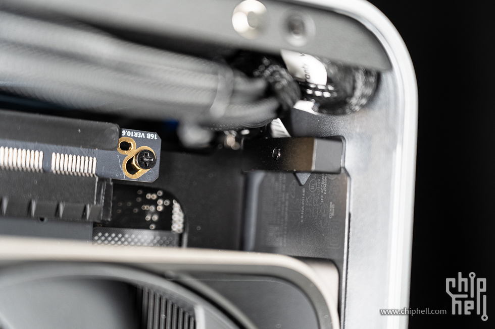

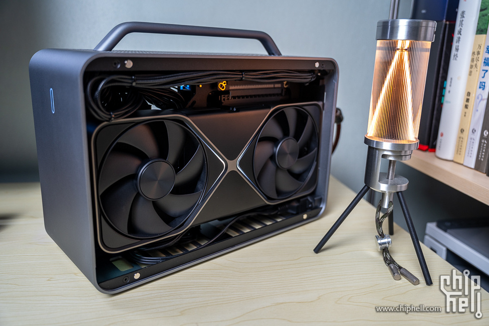

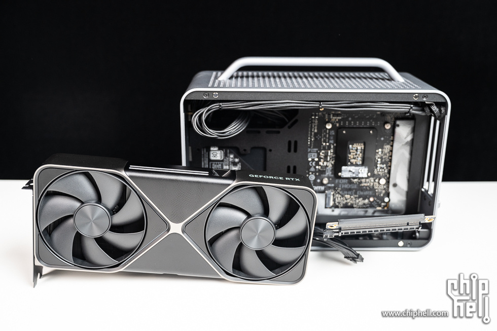

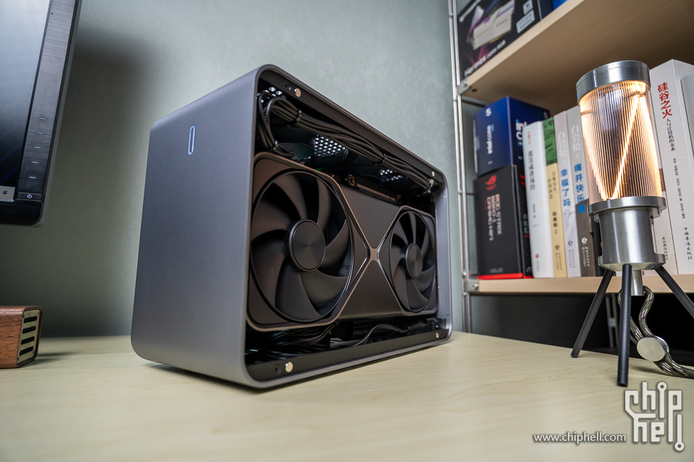

安装显卡延长线

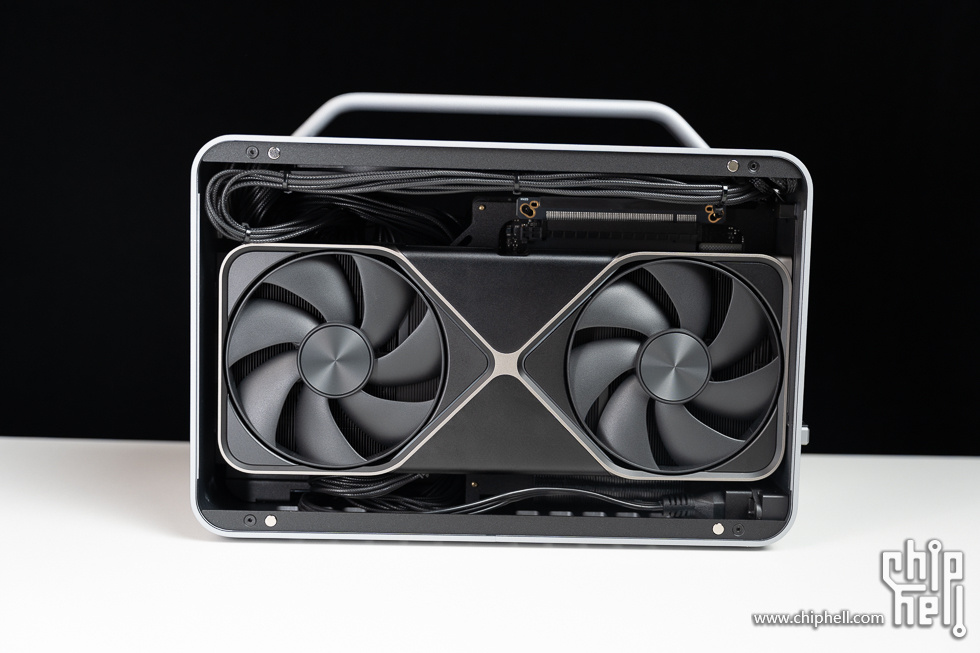

安装显卡
显卡虽然是倒装,但是各方面固定还是比较扎实的

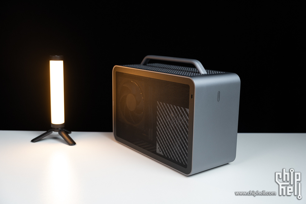

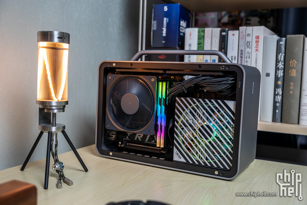

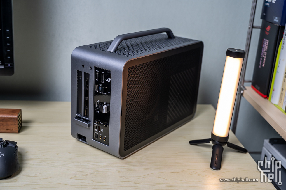

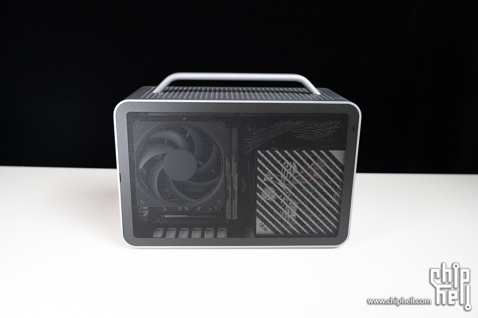

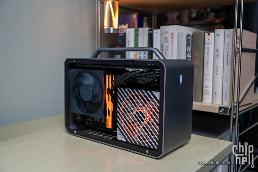

基本安装完毕,尾部
主板一侧
显卡一侧
整机重量恰好7Kg

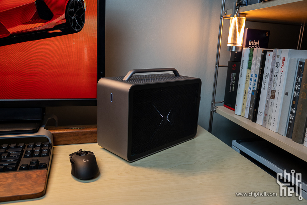

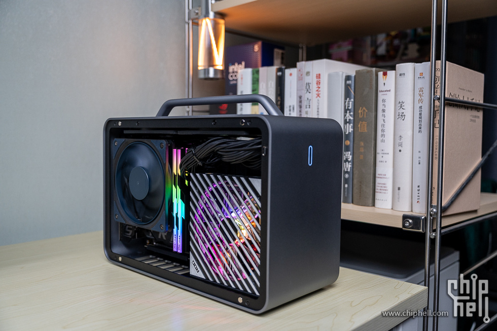

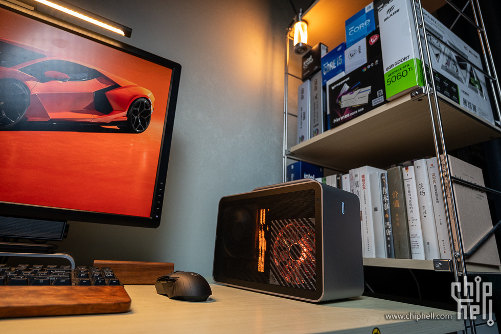

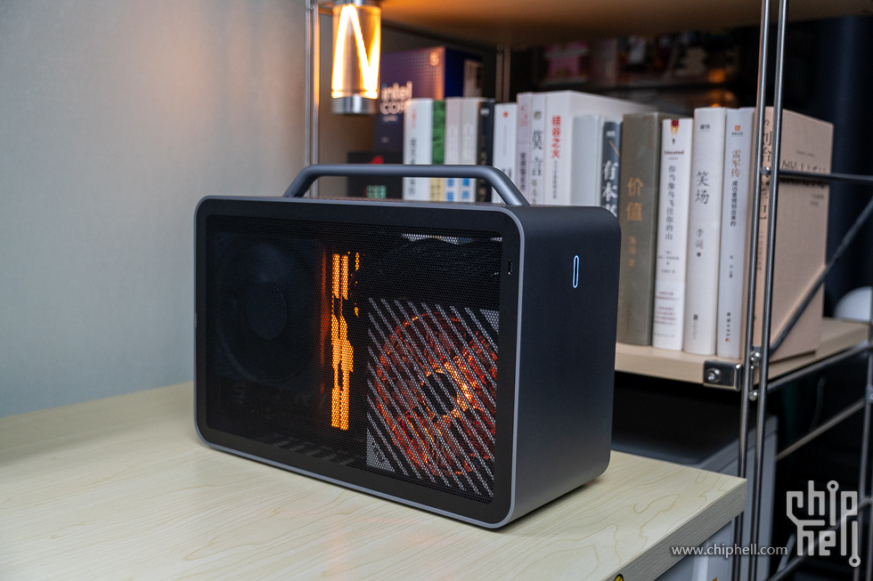

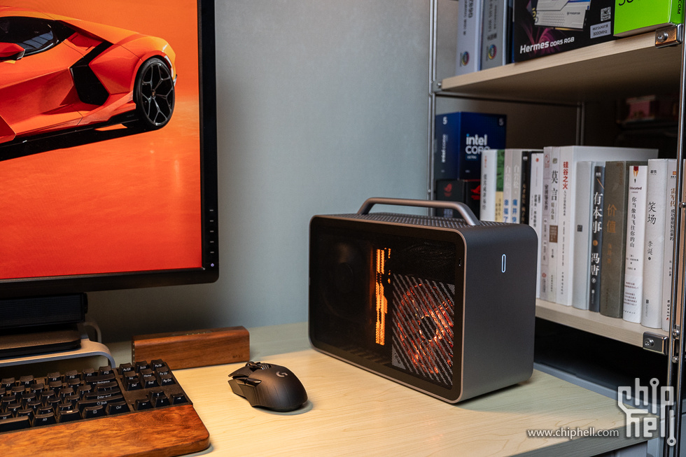

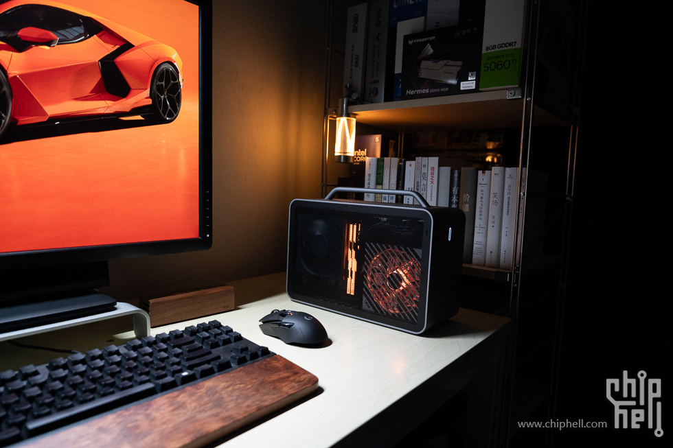

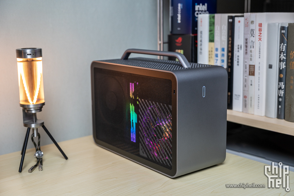

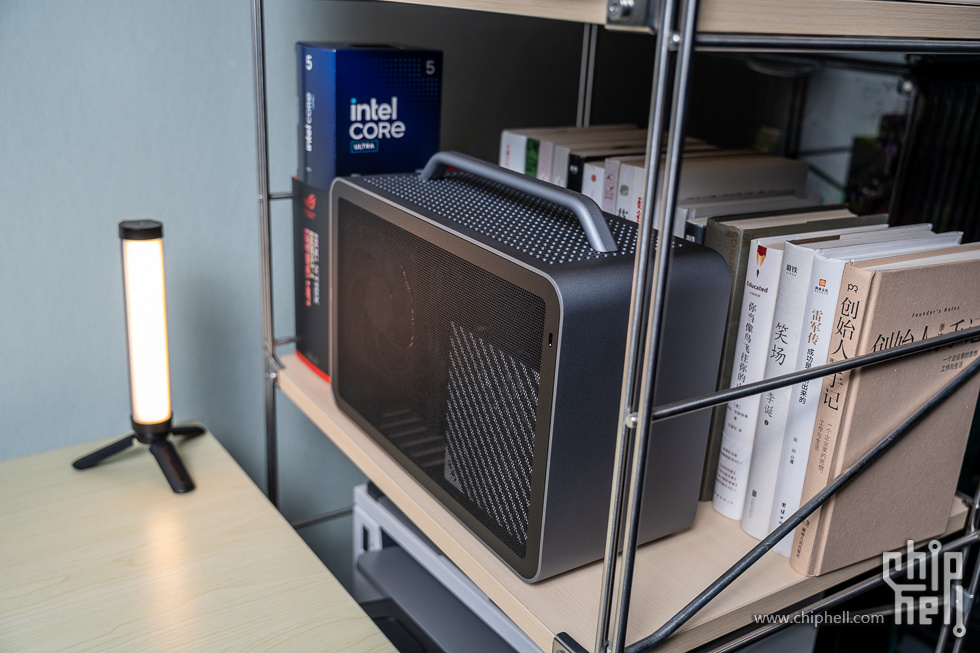

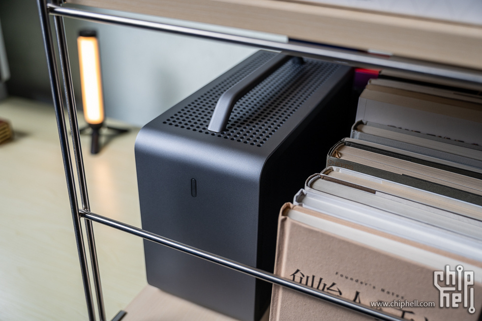

桌面空间紧张的同学,也可以把机箱直接放在书架上

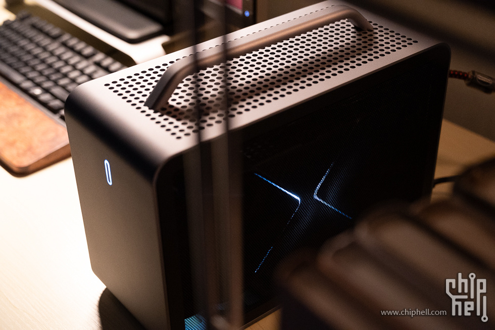

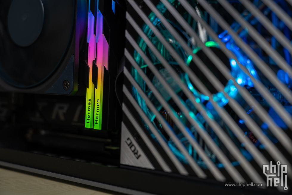

开机看看灯效

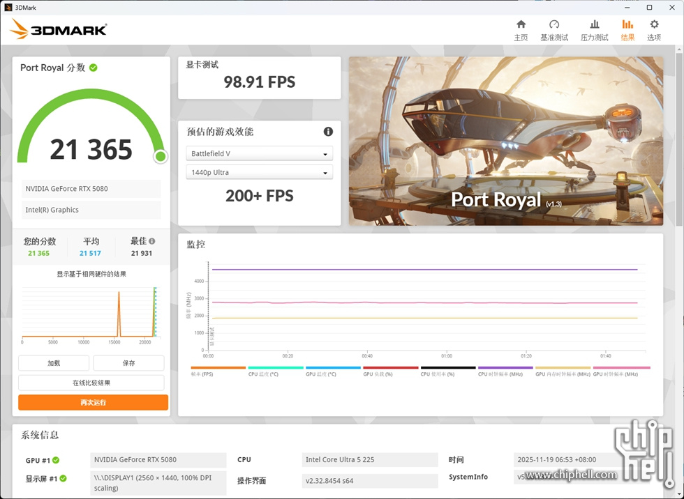

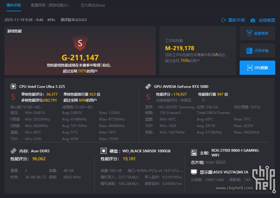

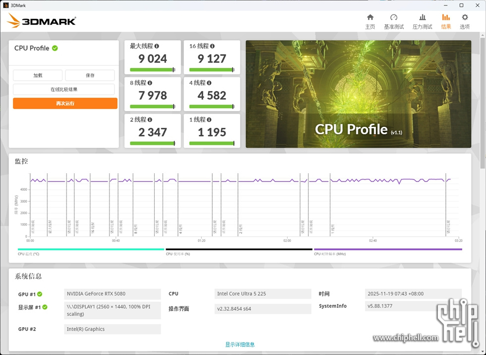

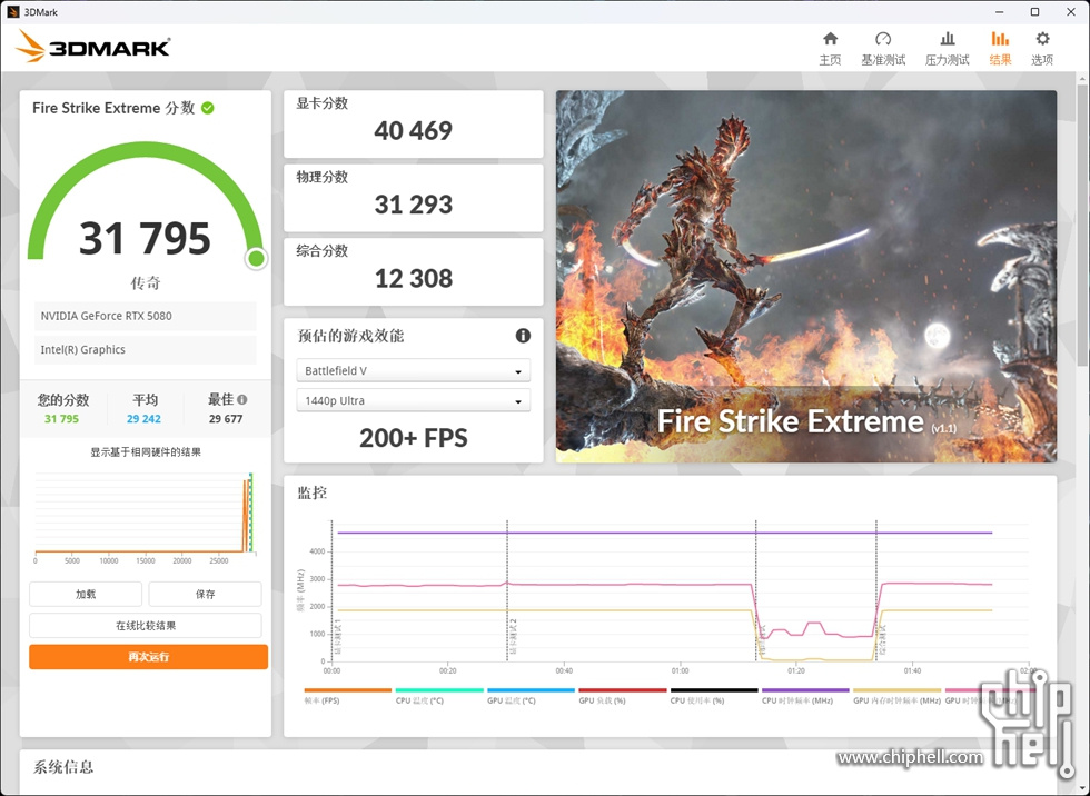

Part3:跑分及游戏测试&烤机表现

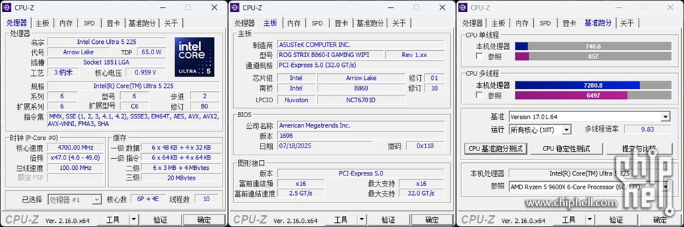

整机概况:

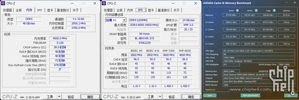

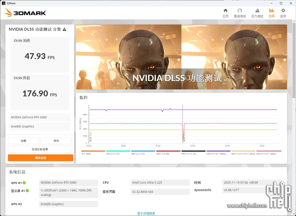

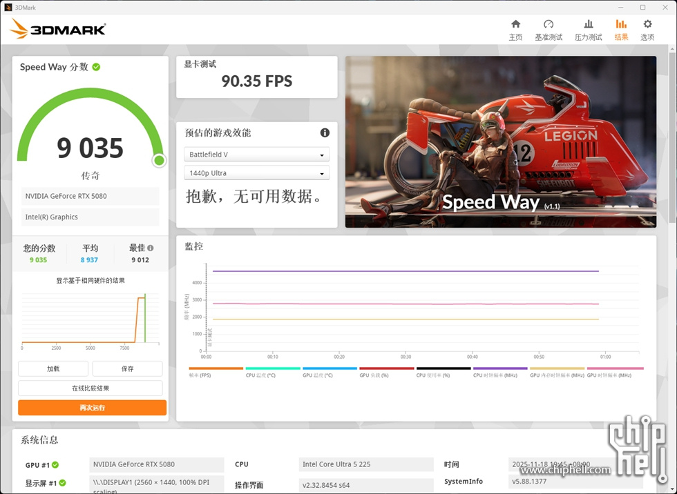

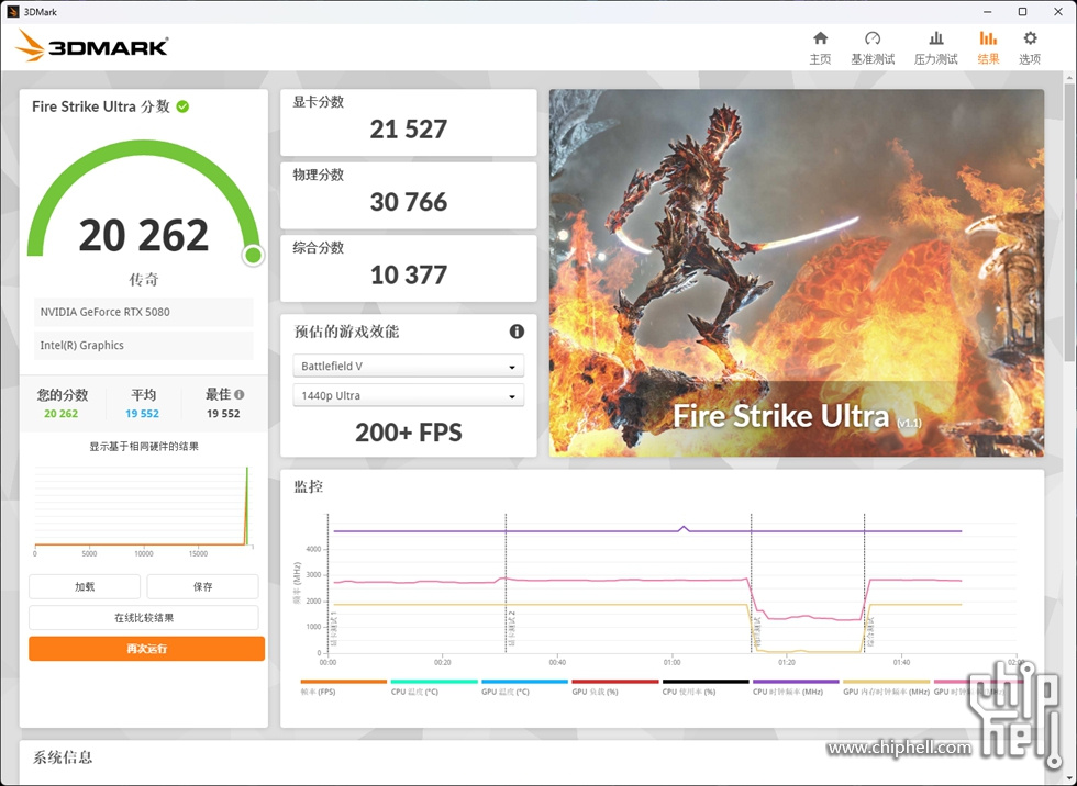

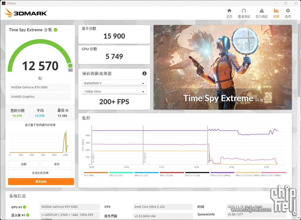

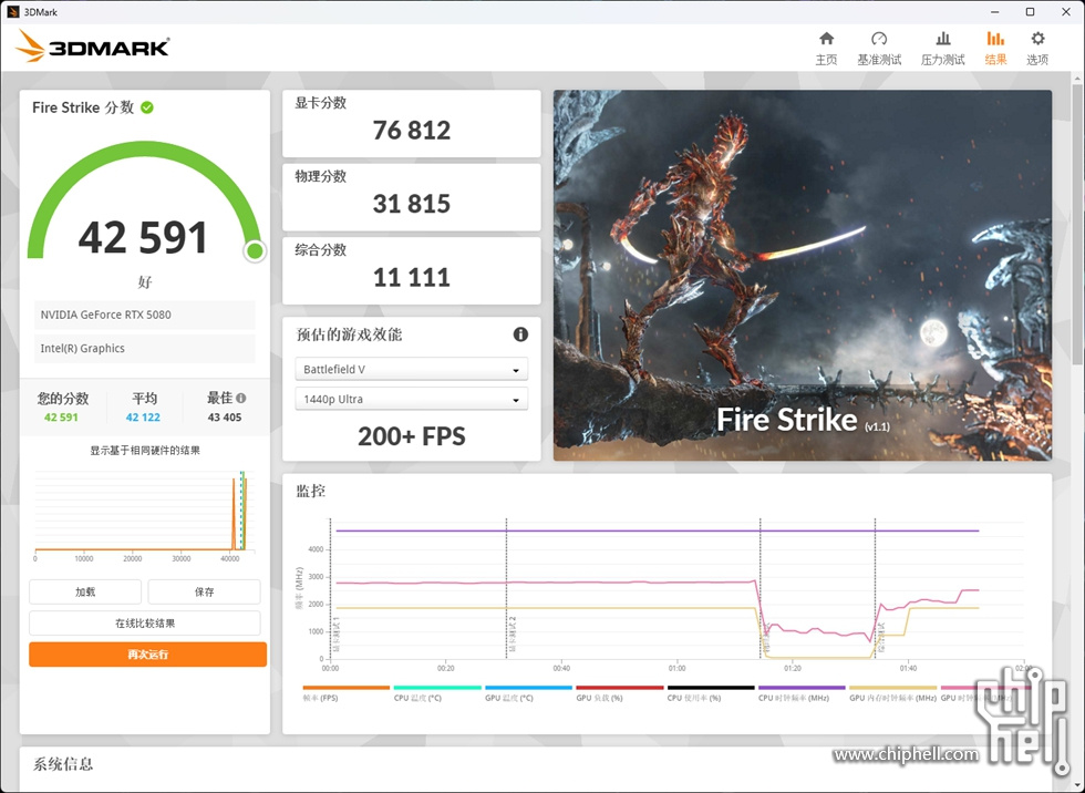

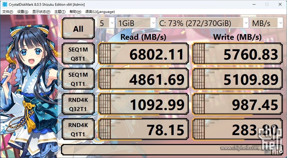

跑分情况:

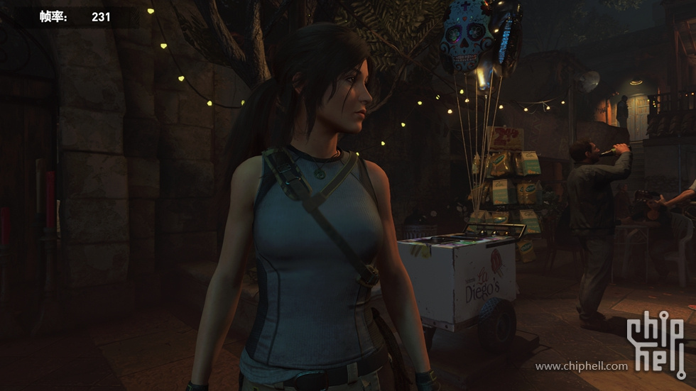

游戏测试情况:

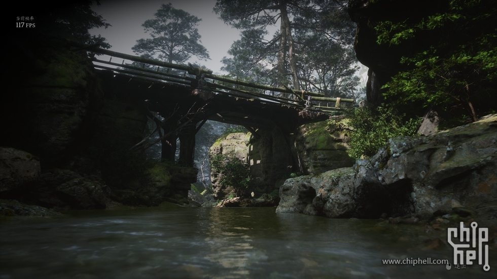

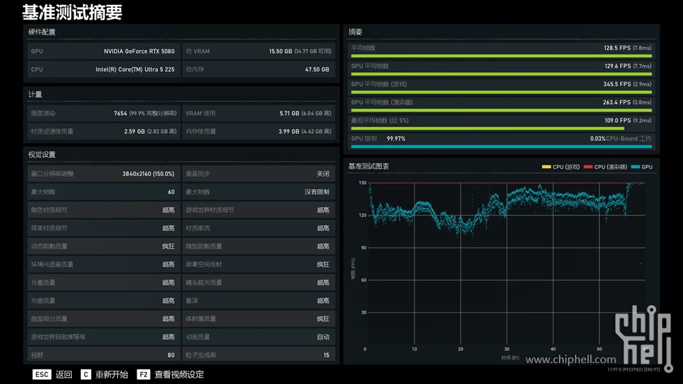

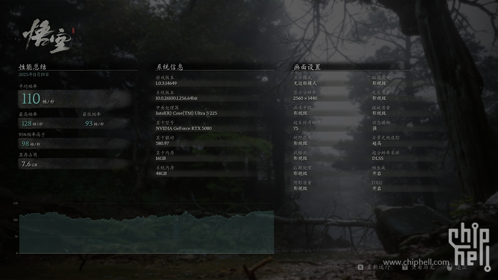

黑神话悟空2K分辨率下,全影视级画质,开启DLSS,平均帧率为110

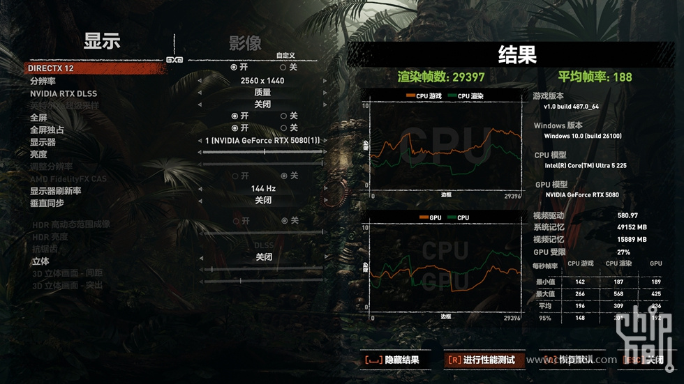

古墓丽影暗影2K分辨率下,平均帧率为188
战争机器5在2K分辨率下,超高及疯狂画质,平均帧率为128.5

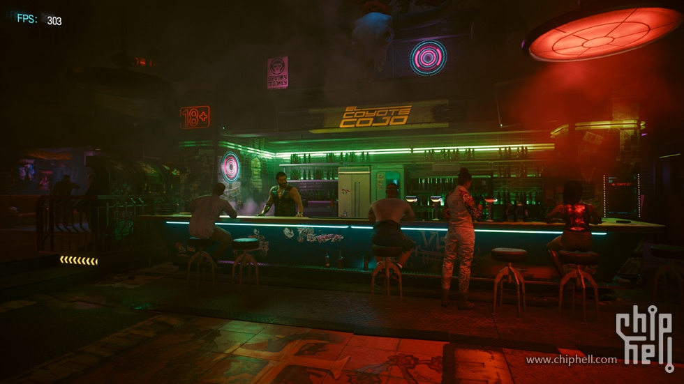

赛博朋克2077在2K分辨率下,开启超级光线追踪和4倍帧生成,平均帧率为315.86帧

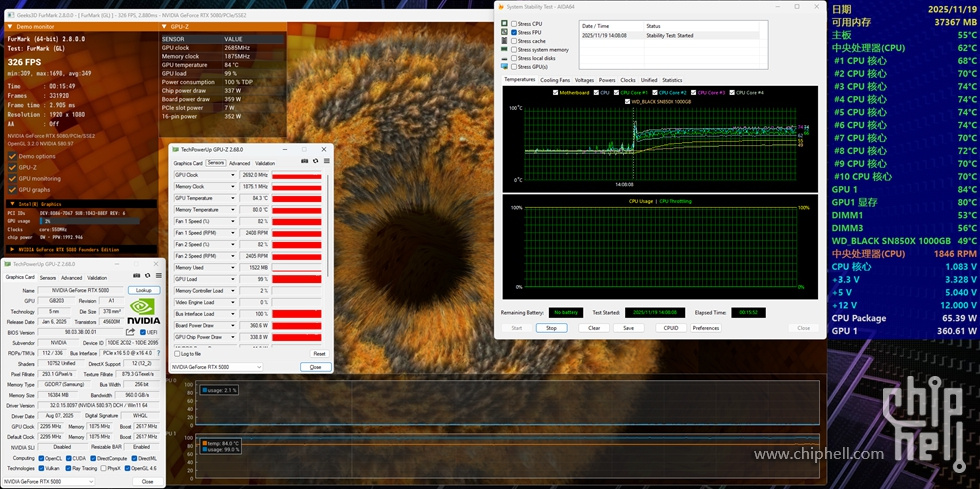

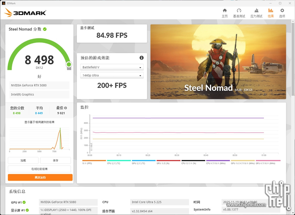

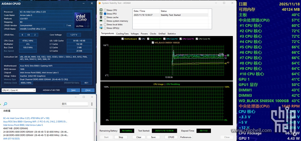

烤机情况:
单烤FPU10分钟,CPU最高温度为72℃
双烤15分钟,CPU最高温度74℃,GPU最高温度84℃

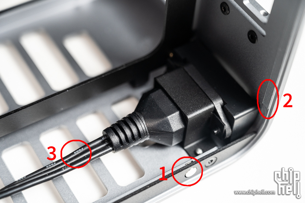

3、1号位置是强磁磁铁的巧妙安装;2号位置凸起本以为是CNC失误,后来发现是安装侧板时用于限位;3号位置是使用了COOJ定制的显卡延长线,使走线更容易
