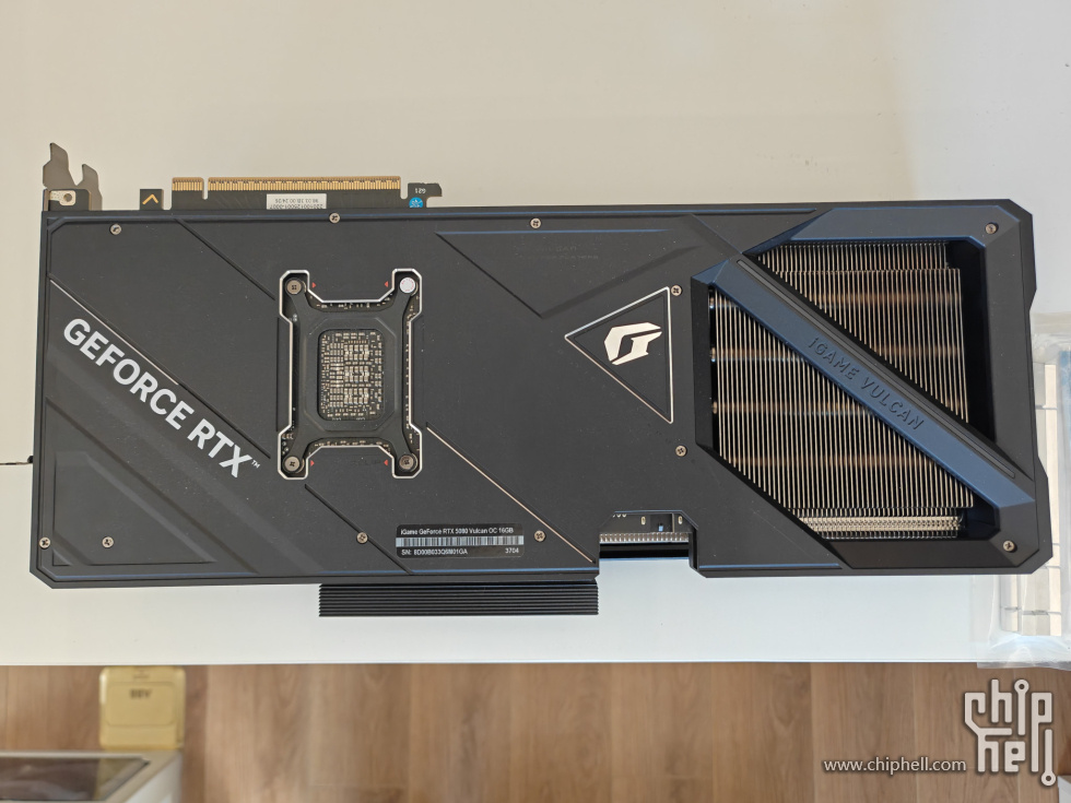

首先是5080火神的改装:

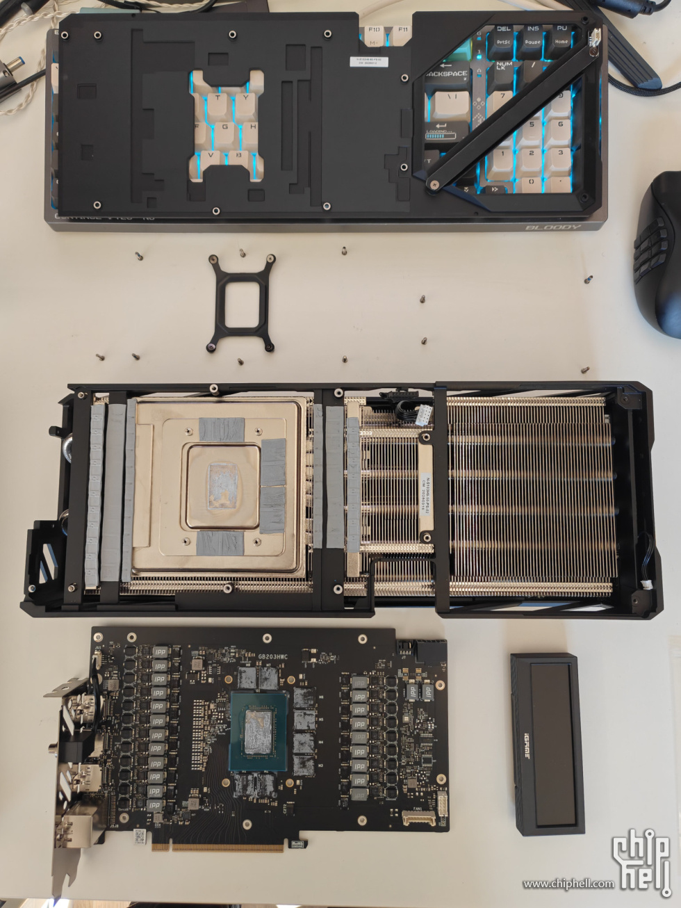

准备工作
开始拆解原装散热器
拆解后

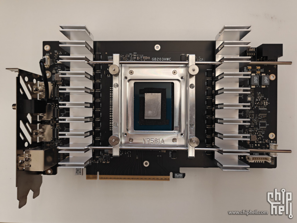

5080火神PCB,用的是三星显存,这做工可以说不逊于任何其他一线信仰价格品牌,
除了GPU核心四周有胶水加固之外,显存中靠近金手指位置的两个也有胶水加固,应该是这个位置的PCB更容易发生弯曲
背面照
加装机箱专用的导热套件,GPU核心部分盖上60℃左右固转液的铟基相变液金导热片

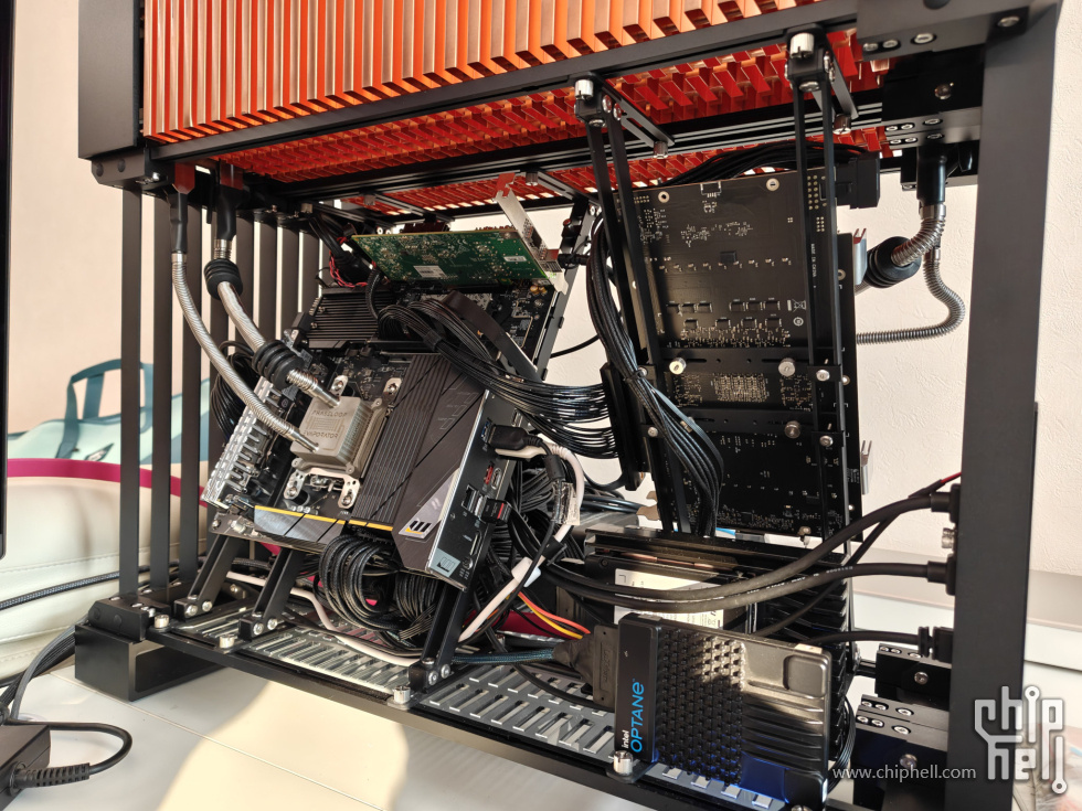

最后装入机箱
整机完成图

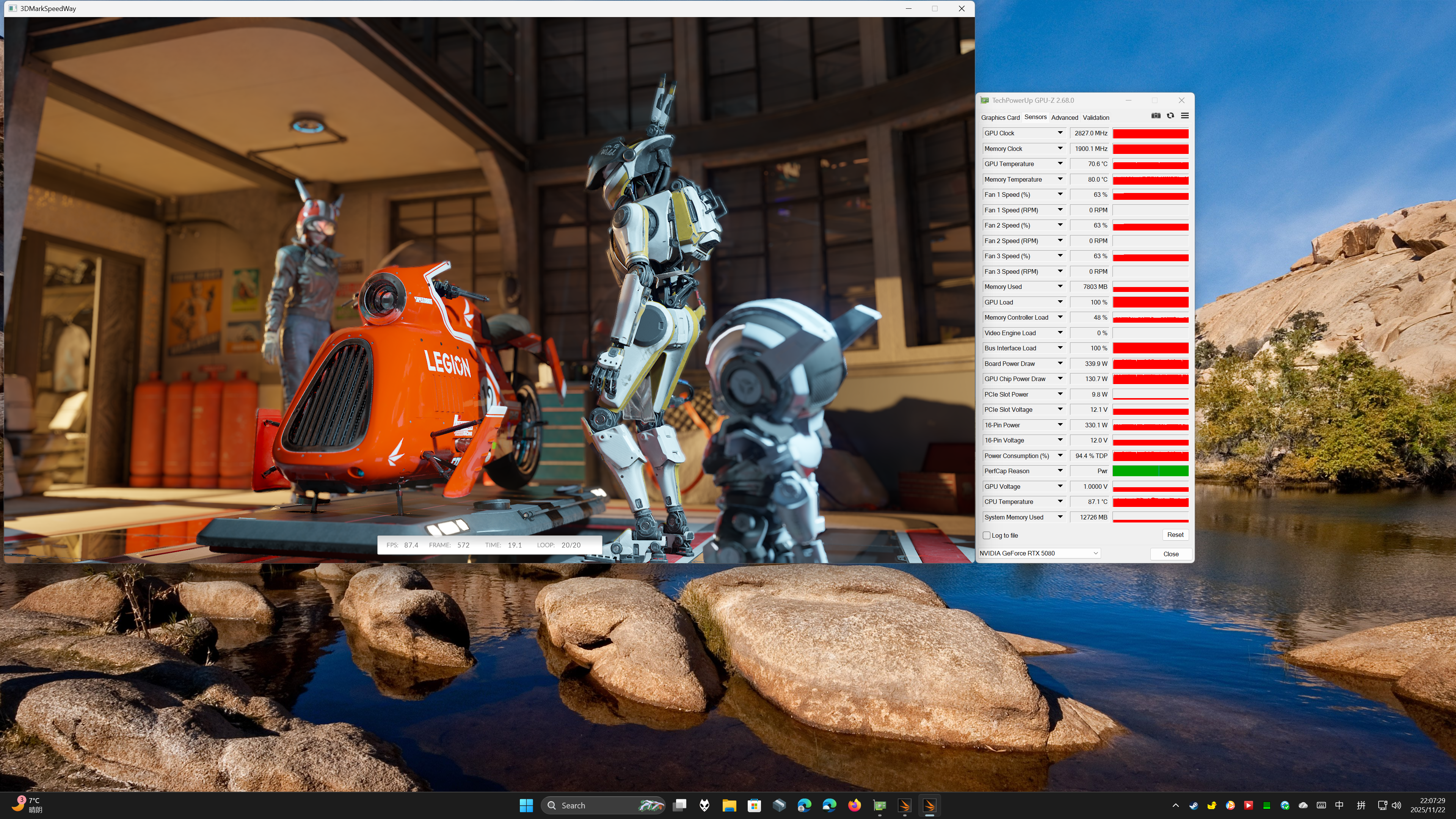

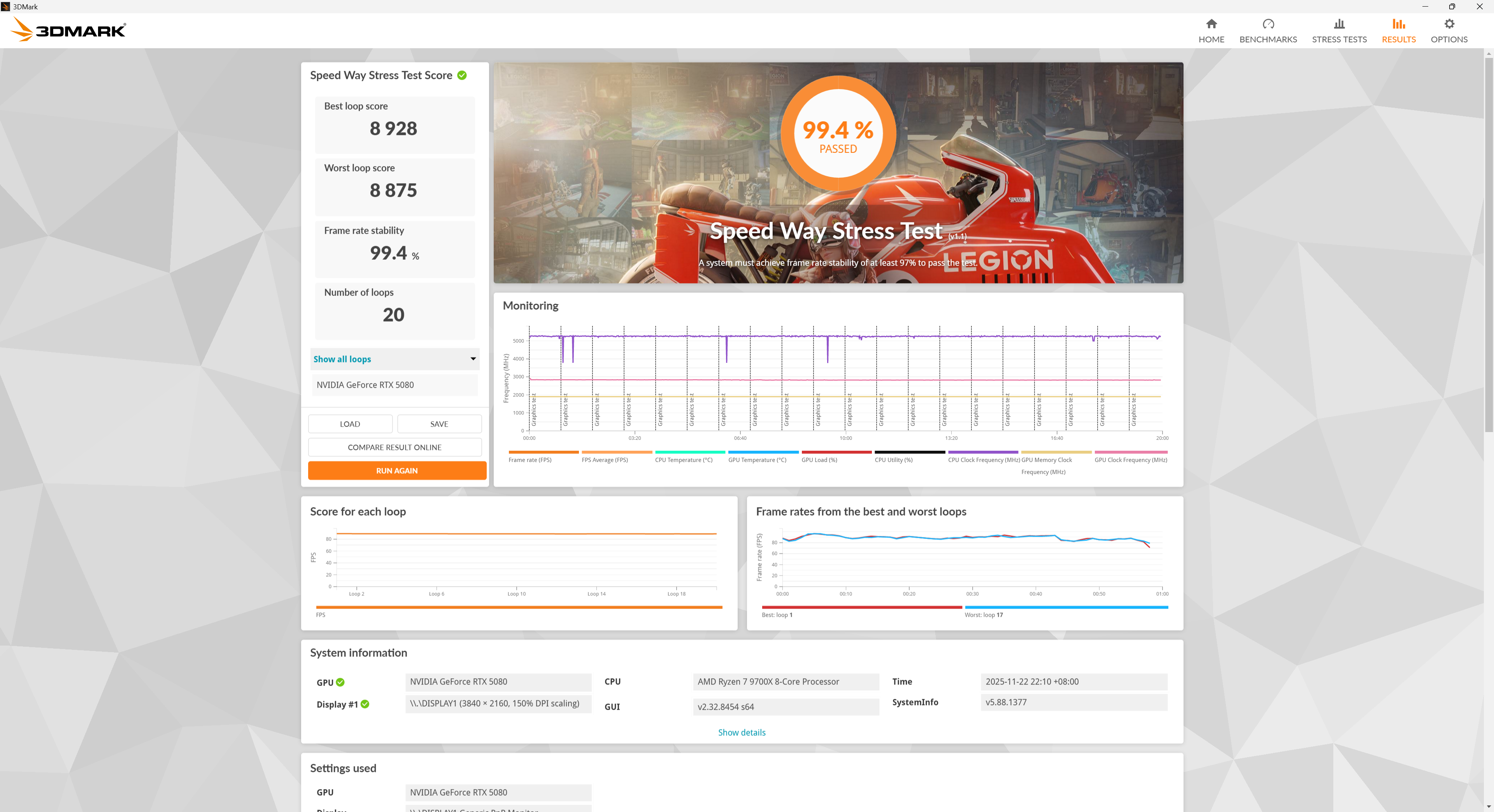

接下来是测试,由于FurMark2烤机无法让这个级别的核心满负载运行,选用3DMark压力测试显卡满载温度。
先在NVIDIA app中将显卡功耗限制至最低的70%(252.2W),打开GPU-Z监控,并运行3DMark Speed Way压力测试。
压力测试会将标准测试内容循环跑20遍,在跑到最后第20遍时观察GPU-Z的温度数据。
可以看到压低功耗至252W后核心温度仅60℃出头,但是显存温度高达98℃,虽然当前还能稳定运行,但已无法再继续释放功耗。

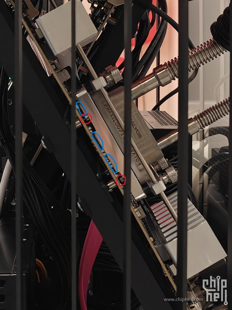

看到这显存温度时首先想到的是质疑这个显存导热套件的有效性,虽然有对显存完整覆盖,但没有将显存连结到机箱的循环热管散热系统上,是不是对显存的散热能力顾及得不够。
如果只有这点散热能力的话就太让人失望了,后面还是决定重新调整一下显存导热看看能否有所改善。

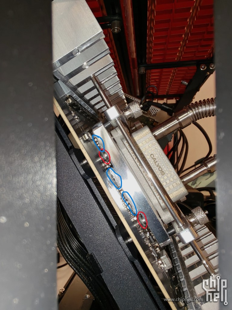

仔细研究了一下发现,显存导热覆盖件是靠这4颗螺丝紧紧压在PCB上的,但这4颗螺丝很容易拧紧得不均匀,导致覆盖件并没有平整地压在PCB上,而是一边间隙小一边间隙大,造成显存导热不均匀。
这4颗螺丝很容易拧紧得不均匀的原因是,图中红圈部分螺丝周围是悬空的,原厂的导热覆盖件没有给到四颗螺丝拧紧时的限位,可以无限拧紧直至导热垫(图中蓝圈位置为显存导热垫)压烂PCB压弯。而这4颗螺丝连成的4条边,只有3边有显存与导热垫,1条边是没有显存腾空的,所以即使用扭力螺丝刀以相同的扭力锁紧,由于3条边有导热垫支撑1条边没有支撑,以相同的扭力拧紧后仍然会是歪的,没有支撑的那条边会压得更死。
找到问题后接下来就是改善,先把显存导热垫全部换成3090时代流行过的3D石墨显存导热垫(图中蓝圈),然后在锁紧螺丝位置增加垫片进行限位(图中红圈),使4颗螺丝压紧后的间隙保持一致。
再次装入机箱,PCI-E延长线更换成支持5.0速率的
安装完成整机图
再次进行3DMark压力测试:
在70%的功率限制下,最后一圈测试时的显存温度从98℃降至72℃,达到了非常健康的温度水平,接下来可以把功耗放开至100%了。
100%功率下(360W),核心温度仅升高7℃来到70℃出头,显存温度从72℃升至80℃,仍然都处于能长期稳定运行的健康温度水平范围。
通过3DMark压力测试
