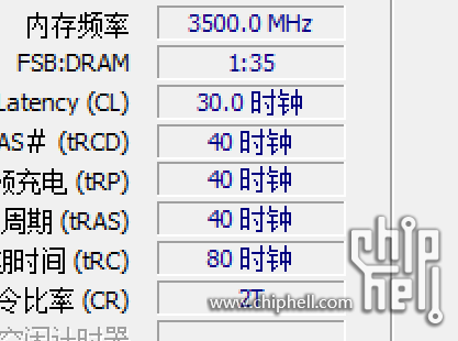

你要不去看看我过往发帖??
我之前小绿条VDD1.66,VDQ1.69
换了科赋的这个体制好点VDD1.63 VDQ1.66
科赋的和海力士小绿条都是同颗粒的~~

还有加到的是VDD和VDQ电压,又不是MC电压,MC电压只有1.4~IVR电压我给的1.46

他可能是小绿条,绿条分A和M两种颗粒,16G可能是ADIE,我原文里就说了,ADIE适合参数,MDIE适合频率,不过你说得对,就是玩个内存玩出了优越感的,不用认真回他~

我这个就是Adie啊....没有什么适合参数适合频率的,都是你们不舍得给电压~
之前Z790hero adie小绿条在最初的BIOS里面都7600C32,后面逐渐更新了BIOS就一点点上不去了,现在退到7200C30~

我这根adie就从来没上过高频,不管给多少电压7000频率就是极限,反倒是时序可以压的很低,对电压不敏感,1.4V就能干上6600C30

不行,我从1.6一直慢慢加到1.7以上,用涵道暴力风扇对着吹都不行,温度一直吹在30以下,一烤鸡就蓝屏,时序放到C42都上不了7200,这根条子就是那么神奇,后来就1.57 7000C30用着,用了3年了,打了3年各种3A也没蓝过,应该算是稳定的

小绿条你敢加到这么高,胆子真大。一般超频条子极限加压也就1.6V,日常用都要降到1.55V以内。终身保修有可能限制条款的,加压超频使用坏了不一定能保成功。
发表于 2025-11-24 10:37 | 显示全部楼层
amd平台天然与小绿条八字不合,实际上对于d5而言1.45-1.5v都属于正常区间但是小绿条在amd平台是锁电压的上限只有1.435,我之前有一对高频可以8600c36稳定过一切测试的小绿adie在低频下(6400)最低只能c30,当时手里还有一对宏碁凌霜随便跑6400c28,加压到1.6v甚至可以跑6400c26,但是后者高频极限8200
而且3gb颗粒在amd平台有随机点不亮的情况,国产厂的还可以售后回去试着刷一下spd,绿条如果出现点不亮的情况直接没救,绿条大部分人都是海鲜买的根本没有质保也无法退货,这个条子刚出的时候我就买过四根这个单面4颗粒的12g mdie,本意上想配对用结果有三根在amd平台根本点不亮,好在手里有intel平台也测了一下数据能挂海鲜出掉
不知道是当初bios支持不够完善还是就是mdie和amd之间有没法解决的bug,毕竟前段时间也有朋友的宏碁冰刃没法点亮送去售后的情况,品牌条尚且如此何况小绿条,而且这条子在amd平台上限太低只适合x3d用户小超一下确保不拖后腿,非x3d用户内存性能还是很重要的,当然如果你是4k画质拉满档那jedec都能不拖后腿,毕竟此时瓶颈已经完全在gpu上了
