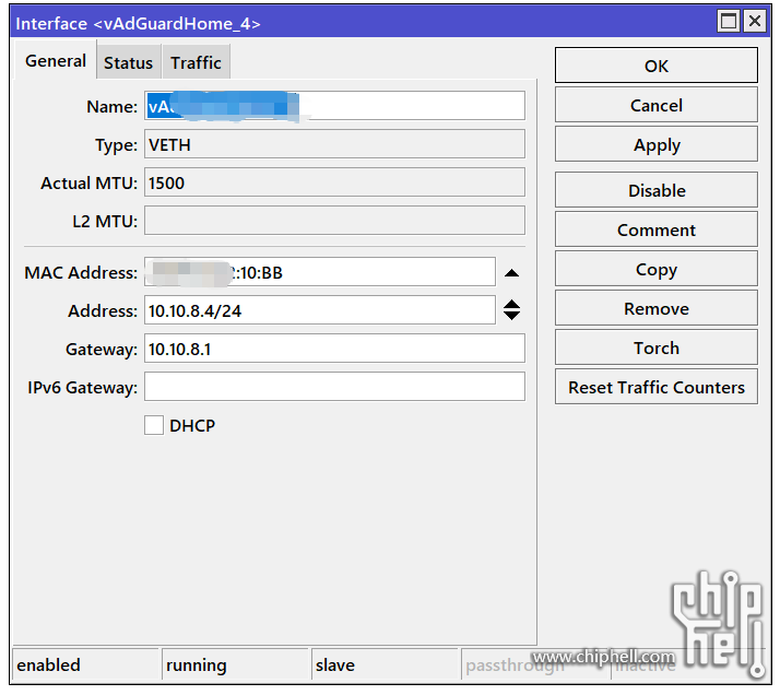

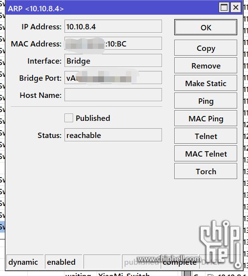

各位高手,
新建了一个Veth,自动生成的mac地址是:xx:xx:xx:xx:xx:BB
但在ARP List里面,出现的mac地址是:xx:xx:xx:xx:xx:BC
很奇怪,两边的mac地址前缀都相同,就是最后的字母一个是B,一个是C,
请问是什么情况,怎么样操作才能把两个mac地址统一起来呢?

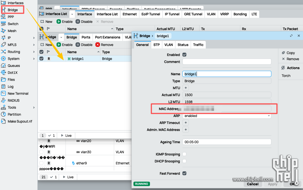

你看下ARP List里面的mac是不是bridge的mac啊。
 楼主| 发表于 2025-11-25 18:51 | 显示全部楼层
不是。。
Bridge的mac完全不一样。。
