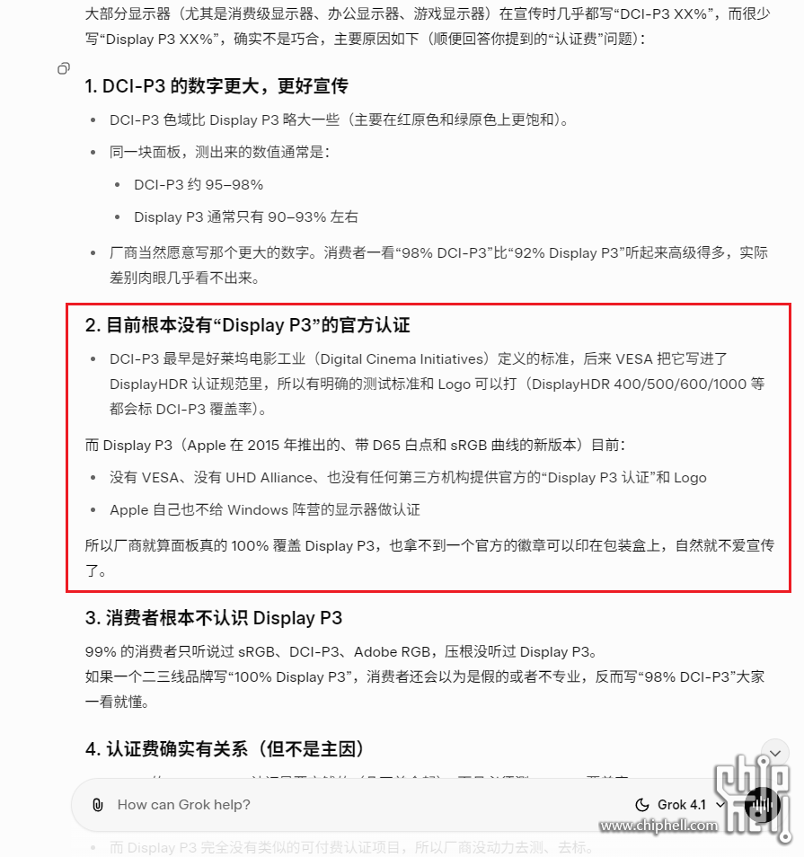

发表于 2025-11-25 15:07 | 显示全部楼层
Display-P3恐怕不能乱宣传,估计是要给苹果交认证费的。
问了一下AI,如果这个属实,那可能就是关键原因了。Display-P3就是苹果自己的封闭标准,显示器厂家就算能做到,也没有什么意义

 楼主| 发表于 2025-11-25 15:24 | 显示全部楼层
认证费可能不至于吧……
而且色彩空间这玩意本来就没必要非得认证,
这就和sRGB也不是认证,合格就行了。
要么那就宣传P3(其他的压根不提),然后实际是Display-P3.
