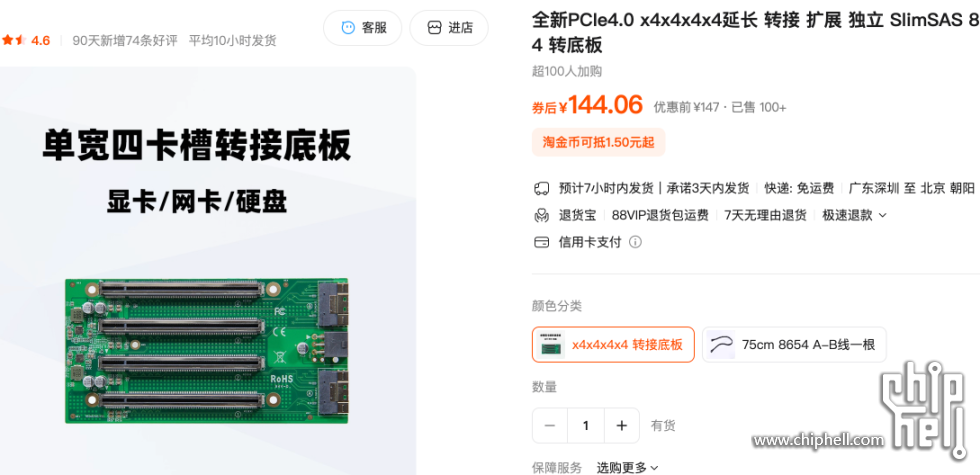

我用plx卡的两个8654接口配合两条8654线,去接一个四槽的pcie底板
这个四槽的pcie底板之前遇到过多次不识别某个槽插的设备的问题,我做过大量试验,受限于我手里可供测试的设备并不丰富,目前我试过四个槽都能认出四个设备的情况有ab两种插卡的顺序:
a:
1号槽————双网线口的万兆561网卡
2号槽————TXB187-JMS585芯片的五口sata扩展卡
3号槽————ASM3142芯片的双10g口typeC扩展卡
4号槽————四个dp输出最高40w功耗的p620独显
b:
1号槽——双网线口的万兆561网卡
2号槽——x8金手指的双光口x520网卡
3号槽——x4金手指的双光口x520网卡
4号槽——四个dp输出最高40w功耗的p620独显
我做过大量试验后,一些百思不得其解的问题包括但不限于:
1、显卡只能插在3号槽或4号槽,如果插在1号或2号槽,显卡就不工作,原因不明
2、如果在四个设备里有p620显卡,还有一个双光口x520网卡插在3号槽,无论x520是x8还是x4,都会让插在1号或2号槽的“ASM3142芯片的双10g口typeC扩展卡”不工作,原因不明
3、如果在四个设备里有p620显卡,还有一个“ASM3142芯片的双10g口typeC扩展卡”插在3号槽,都会让插在1号或2号槽的双光口x520网卡不工作,无论x520是x8还是x4,原因不明
4、在上述成功的b顺序中,如果将x8金手指的x520插在3号槽,这个网卡就不工作,只能插在2号槽,原因不明
而我需要同时用的四个设备是:
双光口x520网卡,无论x520是x8还是x4
我试过各种插卡的顺序,这四个设备总会有一个不工作,就是不清楚问题究竟出在哪,并且应该如何解决
由于上述有ab两个成功的情况,我认为我手里的plx卡、分拆拨码设置的方式、8654线、以及所有参与测试的pcie设备,都是没问题的
表现最怪的就是这个四槽的pcie底板,就是不清楚问题究竟出在哪,我问过这底板的客服,说这个底板并没有识别设备的先后顺序,不会按1234之类的插槽编号识别,也不会按x16x8x4之类的接口速率识别
硬件是惠普gen8,系统是server2008r2,不知在gen8的bios里修改默认的IRQ中断能否解决问题,以及应该把IRQ设置成什么情况
发表于 2025-11-26 12:28 | 显示全部楼层
不排除线路的电气性能有影响,PLX拆分卡本身也有兼容问题。建议尝试主板本身的拆分功能。
发表于 2025-11-26 12:33 | 显示全部楼层
PLX本身有兼容问题,两块8749拆分卡,一张接 PM8531   U2转4*M2拆分卡死活不认,卡自检,另外一块就没问题。
PM8531   U2转4*M2也是有兼容问题,接某些M.2死活不认。
结论:PLX这个东西遇到兼容毛病那是太常见了。
