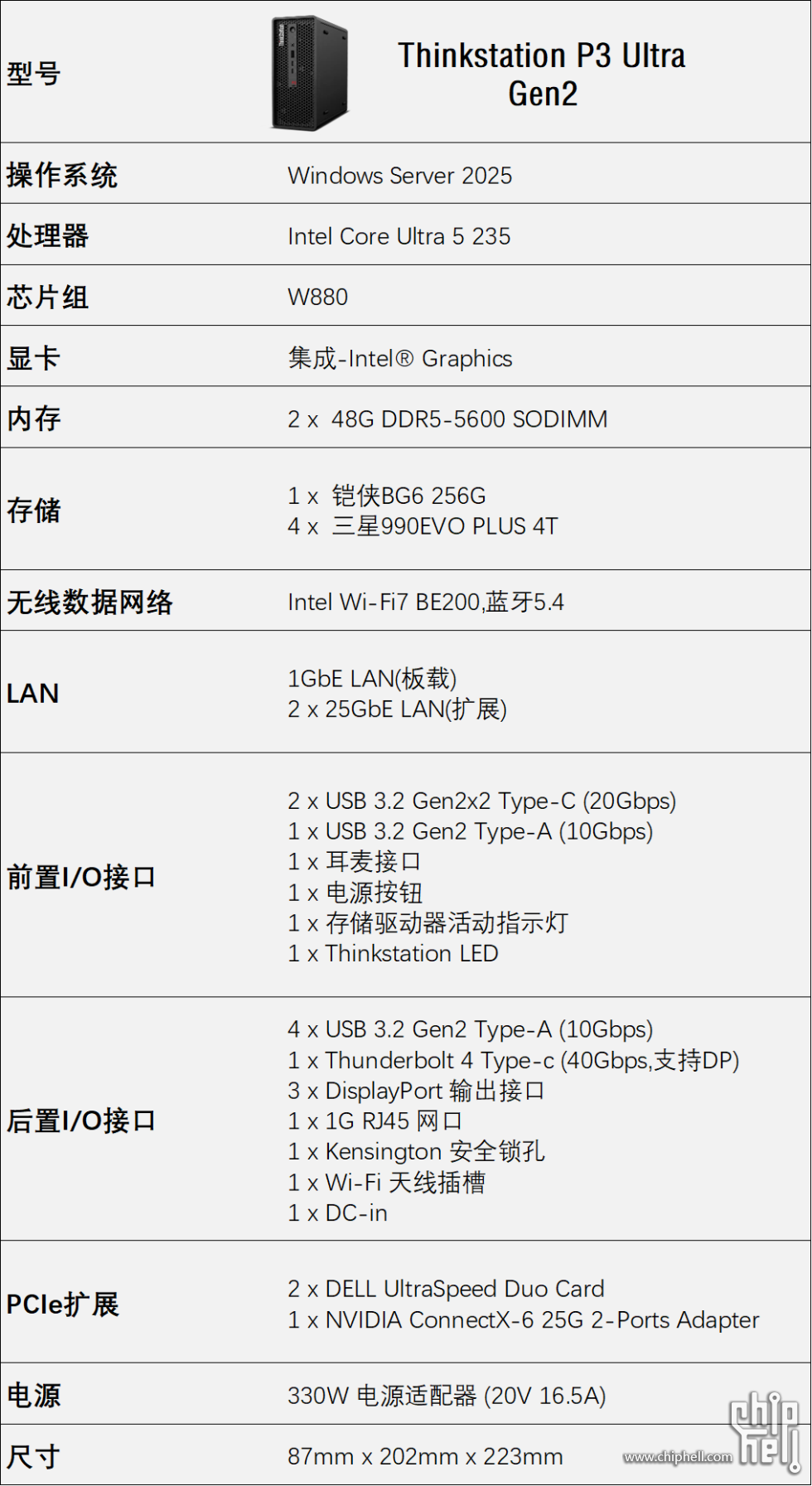

本次选购的Thinkstation P3 Ultra Gen2是丐中丐配置,搭载了Intel Core Ultra 5 235处理器,出厂内存配置为8G DDR5 6400Mhz,搭配了一块256G的铠侠bg6 SSD,额外选配了雷电模块。到手后就把Tiny上的一些配件拆下,对Ultra进行了升级,具体参数请参考下图。

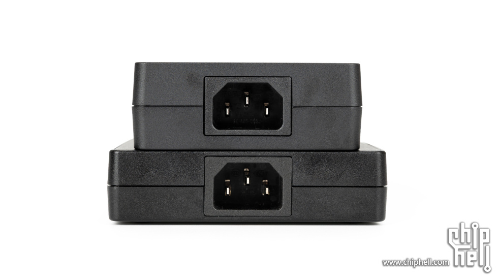

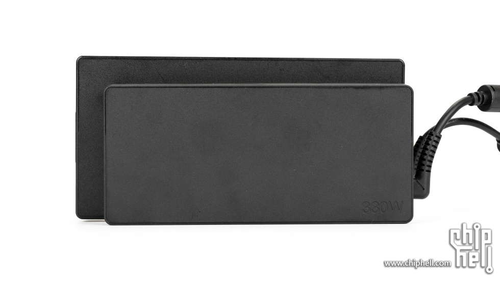

电源适配器是联想最新款,20V 16.5A,最大可提供330W功率。
作为330W的电源适配器,体积还算是中规中矩。相比上一代300W电源适配器,正面尺寸有所减小。
来到侧面,对比两者,新款330W适配器在厚度上略有增加。

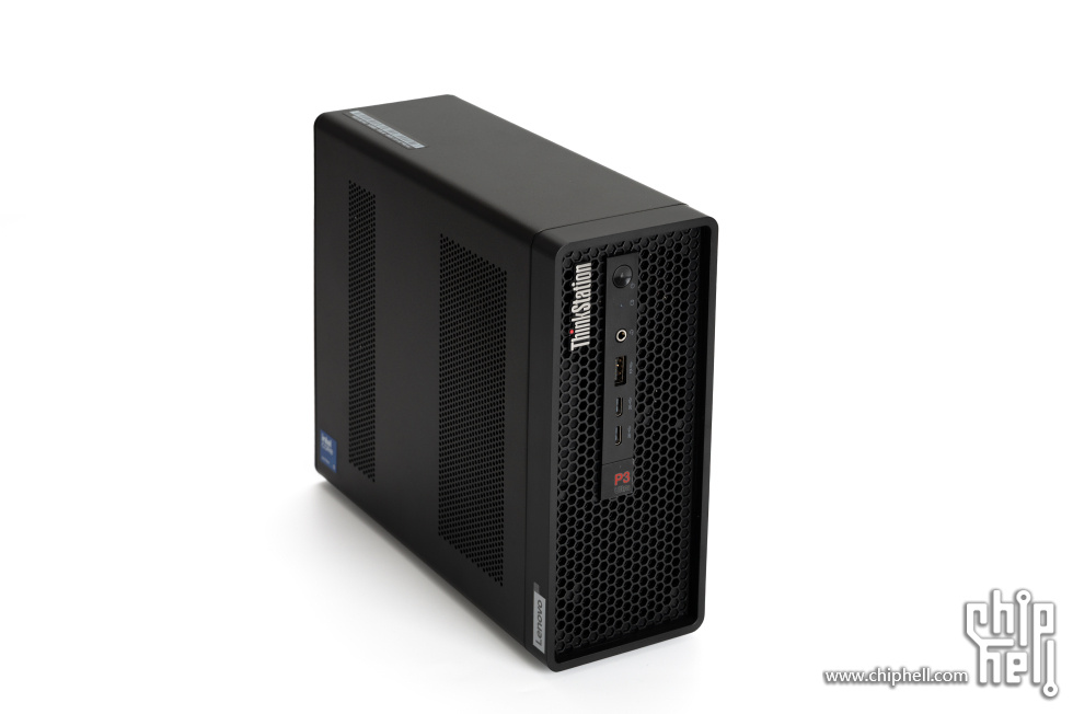

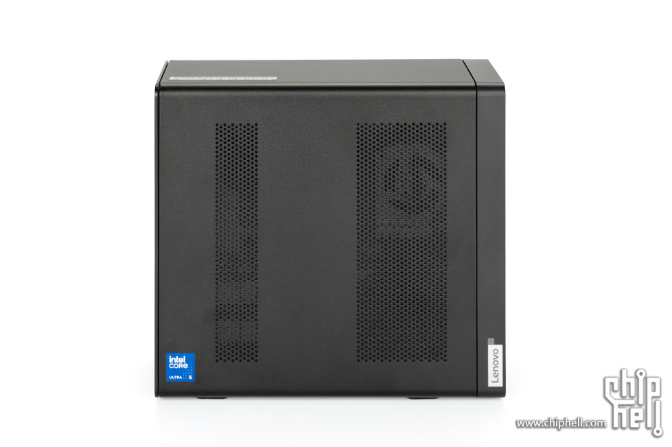

拿出机器,本体为黑色配色。机器前后面板为塑料材质,外壳四周为金属材质。
机器两侧均设有大面积散热开孔,相比上一代两侧各增加一块开孔区域。
底部与侧面均设有四枚橡胶胶贴,可根据使用情况调整立放与平放。

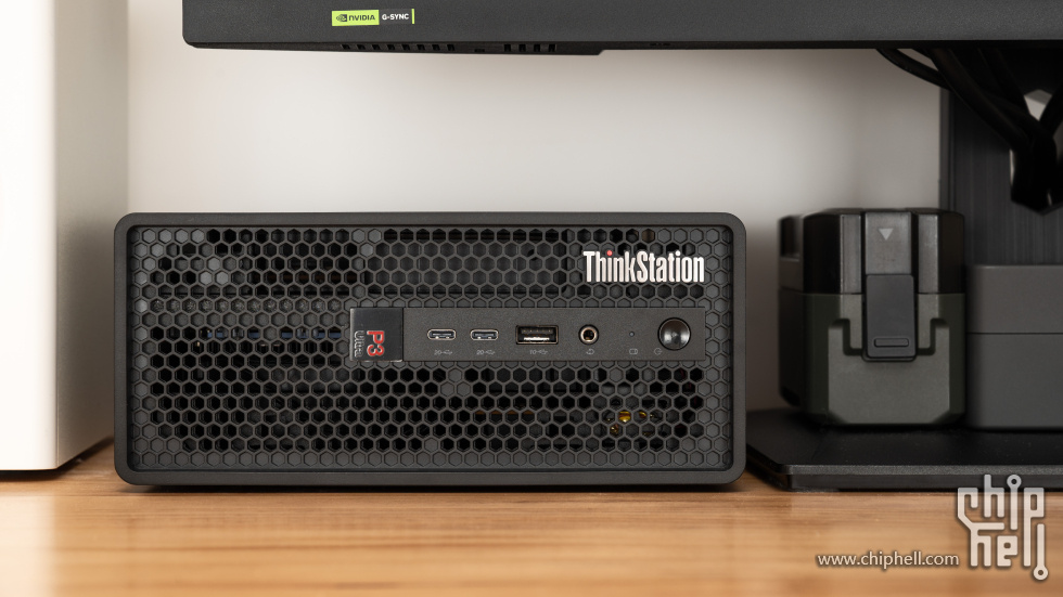

机器正面,前部蜂窝状进风口处,设有联想标志性的 "Thinkstation" LOGO。
前置I/O区域,设有1个电源按键,1个3.5MM耳麦接口,1个硬盘指示灯,2个USB 20Gbps Type-C接口,1个USB 10Gbps Type-A接口。

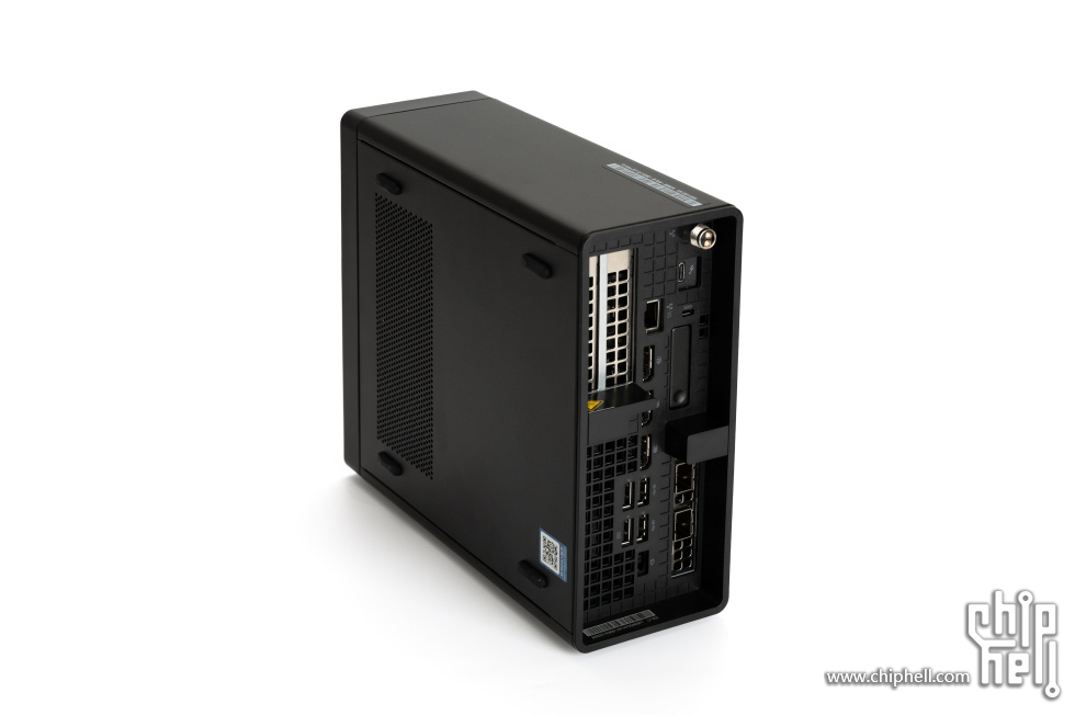

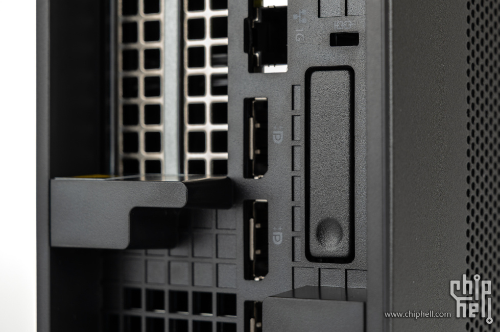

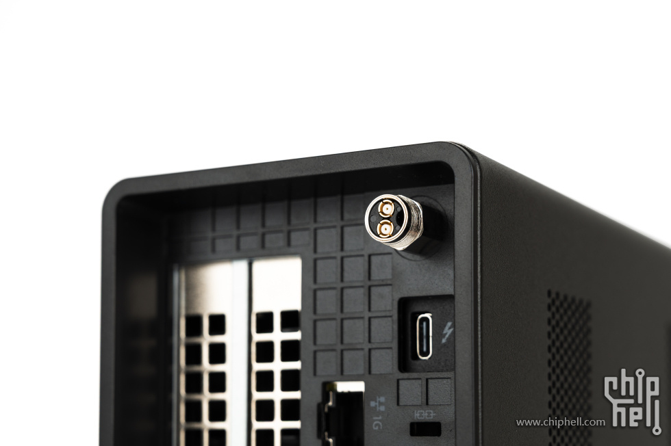

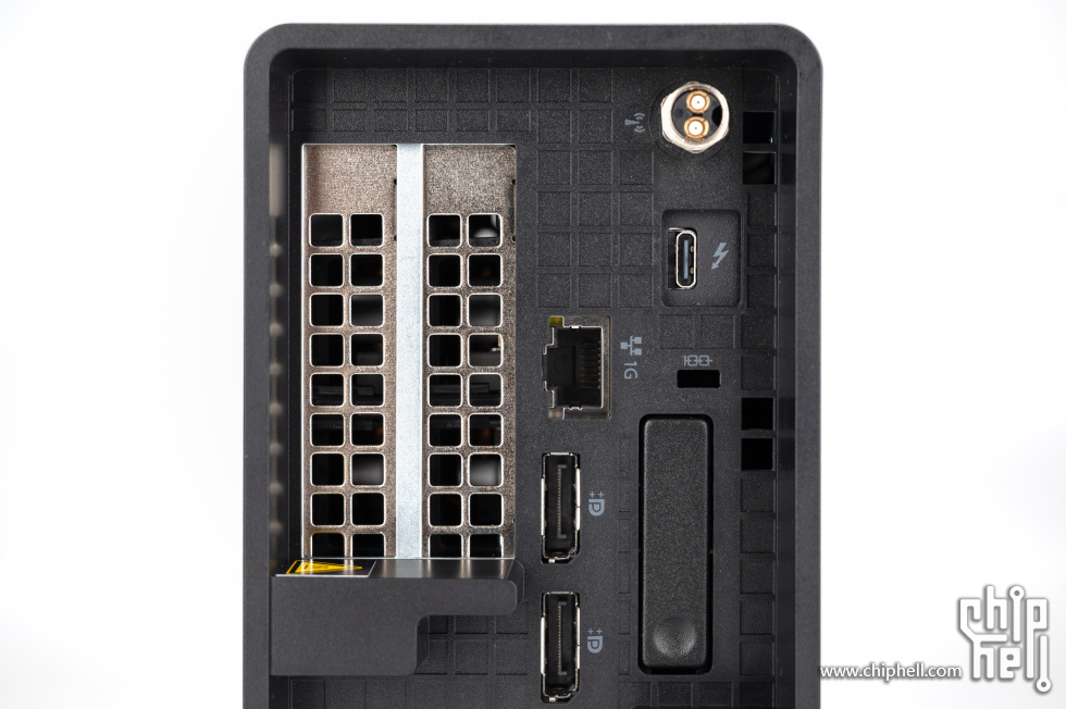

后置I/O区域,上半部分设有双槽半高PCIE卡位、1个雷电4接口(支持DP视频输出)、1个千兆RJ45网口、2个DP1.4接口、1个天线接口、1个防盗锁孔以及1个机箱锁扣。

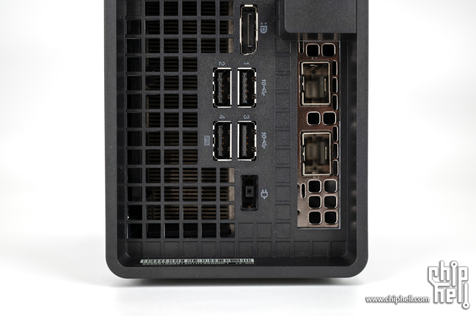

下半部分设有单槽半高PCIE卡位、4个USB 10Gbps Type-A接口、1个DP1.4接口、1个电源接口。

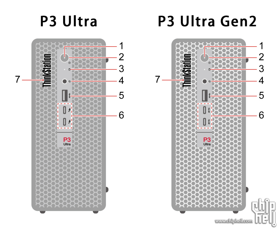

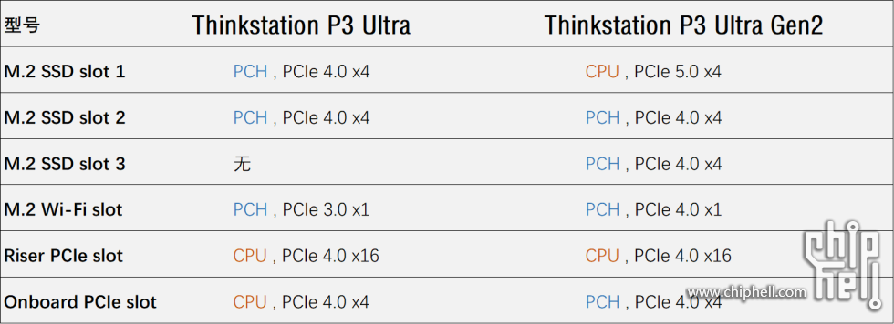

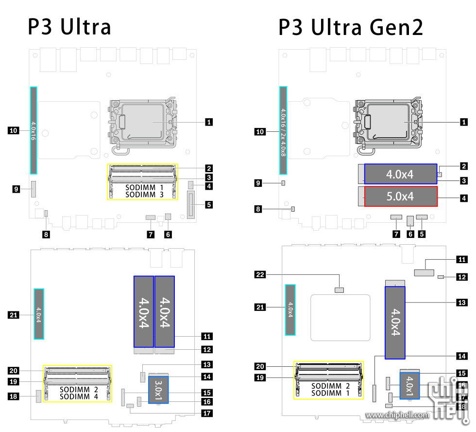

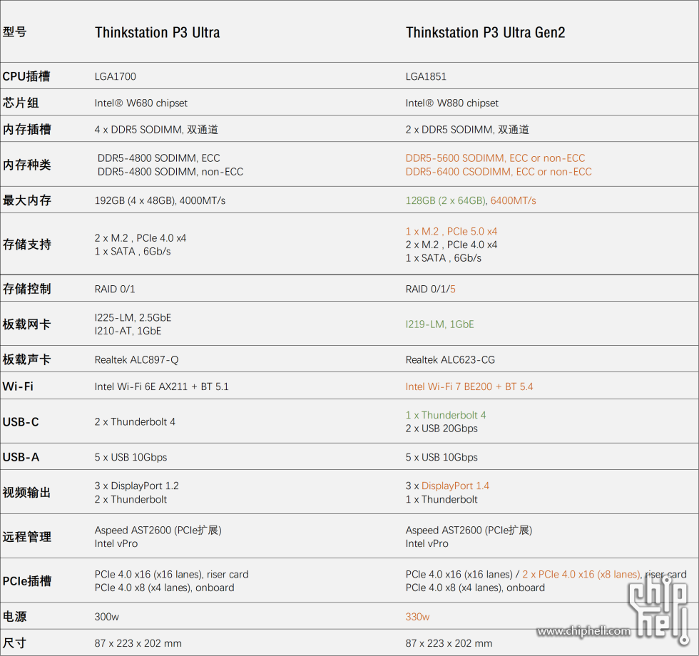

联想 P3 Ultra Gen2 相比 P3 Ultra 外观上几乎一致,设计变更主要在体现在扩展性上,两代参数对比表格请参考下图。
一、接口变化:
1. 前置接口:原有的两个雷电 4 接口调整为 USB-C 20Gbps 接口。
2. 后置接口:移除 2.5G 网口,新增可选配雷电 4 接口模块。
二、PCIe扩展变化:
1. 保留上一代 X16 双槽Riser卡设计,新增X8+X8 双单槽Riser卡。
2. M.2硬盘插槽从2个升级为3个,新增一条Gen5 M.2插槽。
3. M.2 Wi-Fi 接口从3.0 x1升级到4.0 x1。
4. 背面板载PCIe插槽从CPU直出变更为芯片组引出。
三、内存规格变化:
1. 内存插槽数量从4条更改为2条
2. 支持全新 CSODIMM 规范,频率可达 6400MHz
四、显卡供电变化:
1. 移除主板 30PIN 显卡供电口

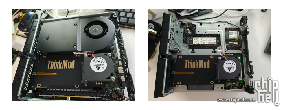

  • 无法使用第三方30PIN转8PIN方案安装独立供电的4060/5060使用。
  • 第三方带显卡供电的Riser卡处于打样测试阶段,现阶段只能使用公版专业卡。

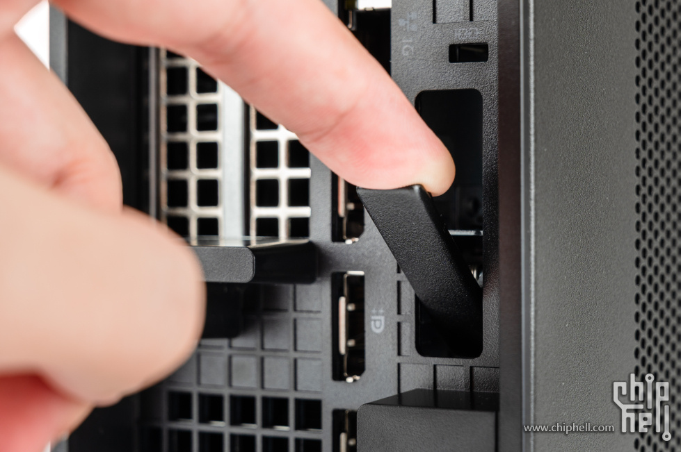

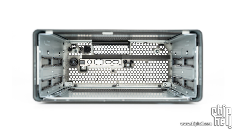

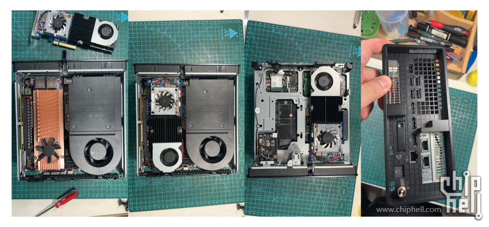

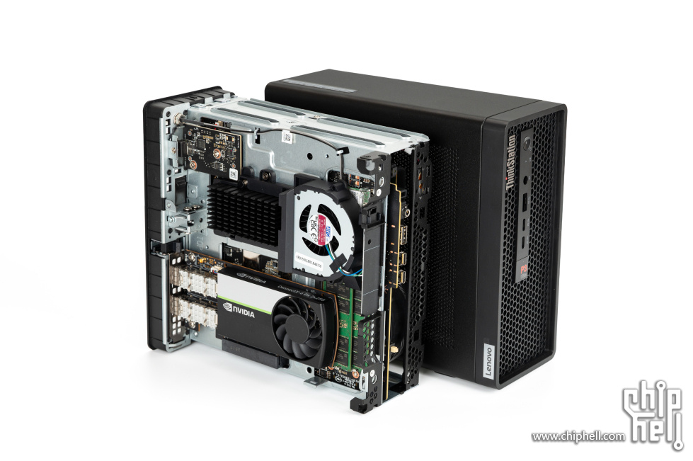

机器采用快拆设计,后置I/O区域设有锁扣。
按压并捏住机箱锁扣向后拉,即可将本体从外壳抽出。
完全分离后就可以看到机器内部的全貌。
外壳内部为全金属材质,保证结构强度。两侧均设有非居中的凹槽,防止本体推入的时候装反导致损坏。

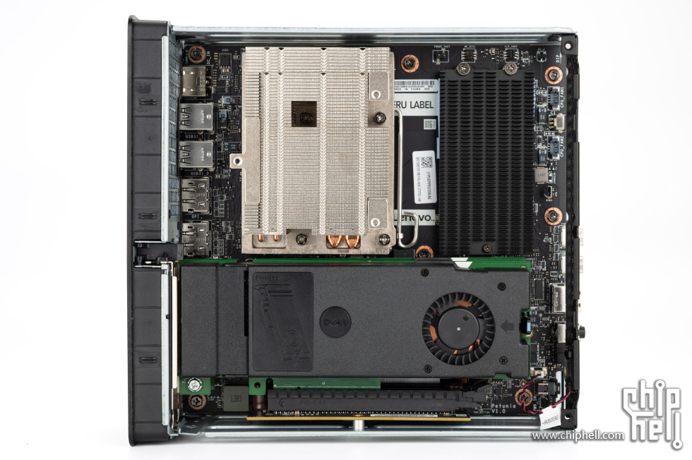

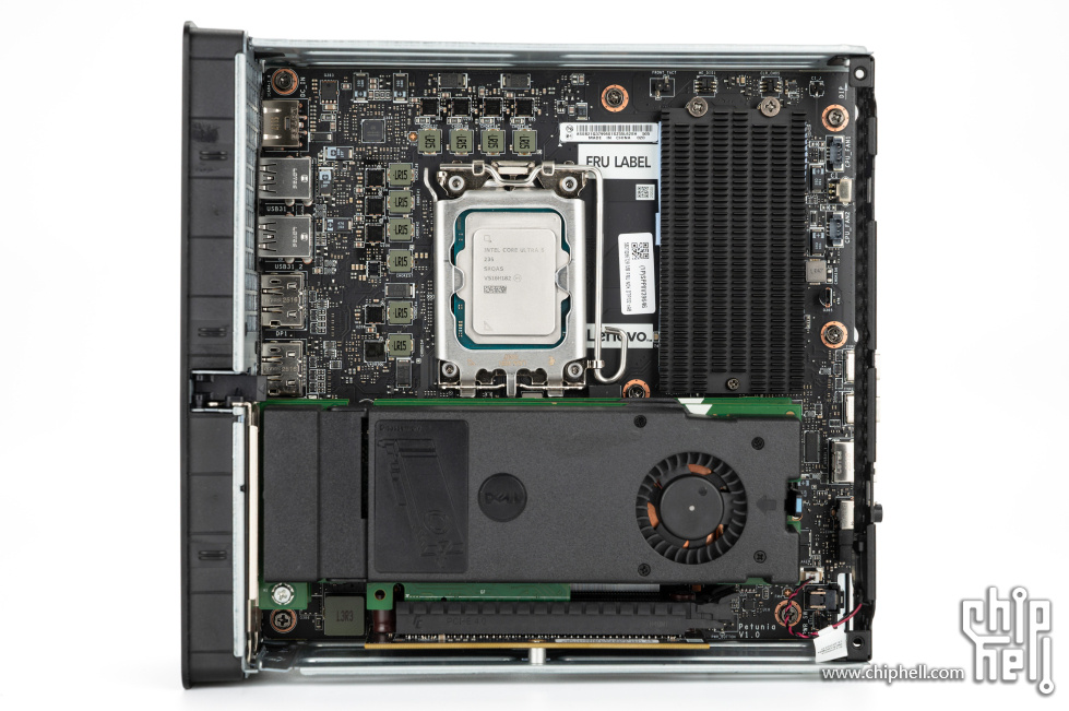

来到右侧,可以看到机器正面(CPU侧)的全貌。上半部分为PCIe扩展区域,下半部分为CPU区域。

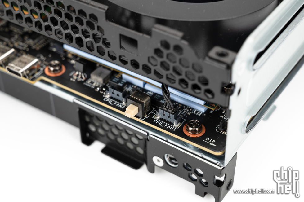

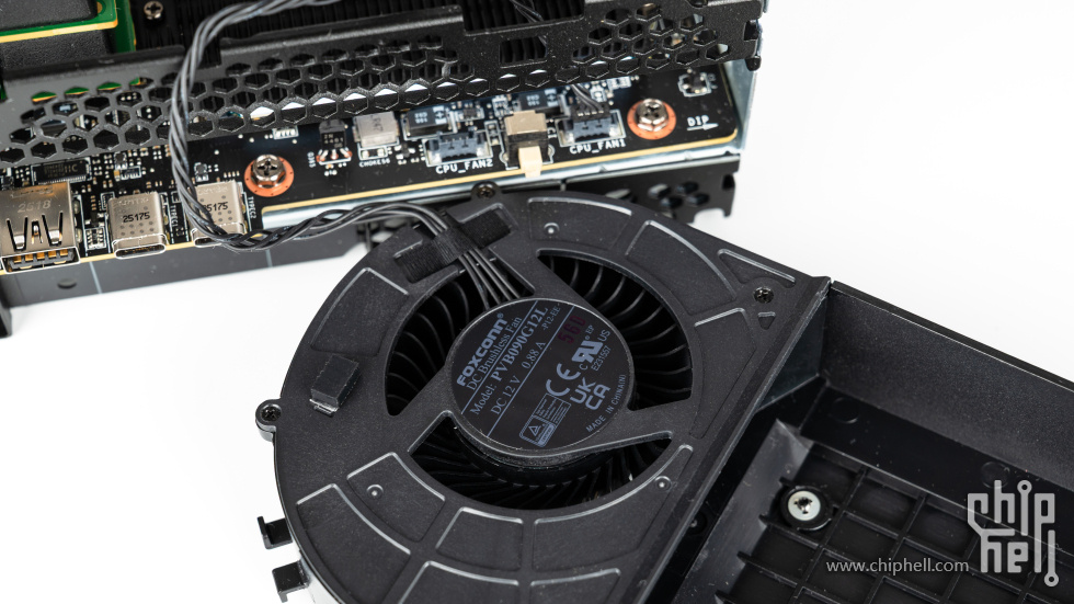

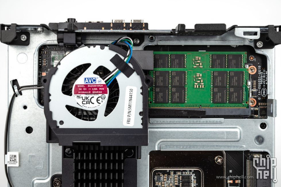

风扇边上有两个mx1.25 4p风扇接口。FAN2是预留给125W散热器用的,使用125W散热器会占用PCIe区域。为了更高的扩展性,本机没有选购。
拧下导风罩上的三颗螺丝即可卸下CPU风扇。风扇采用涡轮设计,富士康生产,规格为12V 0.88A。
卸下风扇,可以看到CPU散热模组和硬盘散热模组。硬盘散热模组位于CPU涡轮风扇正下方,可以辅助硬盘进行散热。
继续卸下散热器,可以看到CPU区域的主板全貌。

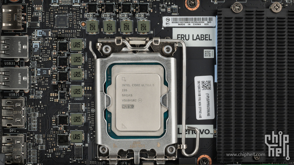

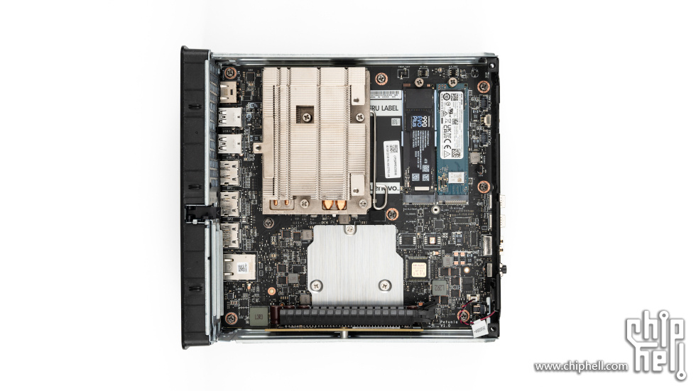

Intel Core Ultra 5 235 及CPU供电部分

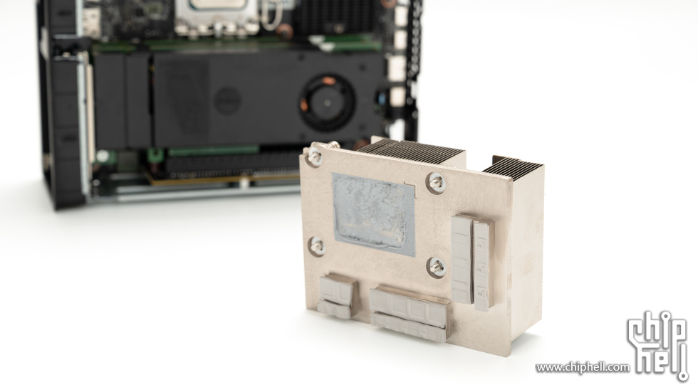

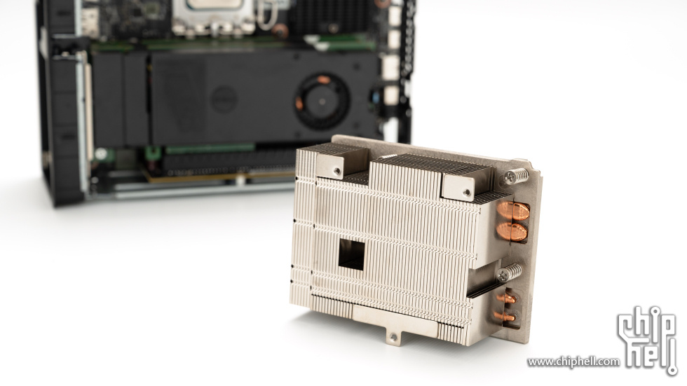

散热模组采用热管+铝鳍片的设计。模组设有两根弯曲成U型的热管,铝鳍片则保持了材质原色,没有进行黑化处理,比较容易沾染指纹。
散热器接触面涵盖CPU顶盖和供电模组,供电区域散热有做加高并使用导热垫来接触。这代散热模组没有使用铜底直触,相比上代属于减配。由于新一代处理器能耗比提高,联想选择减配散热器来维持同样的功耗释放,令人唏嘘不已。

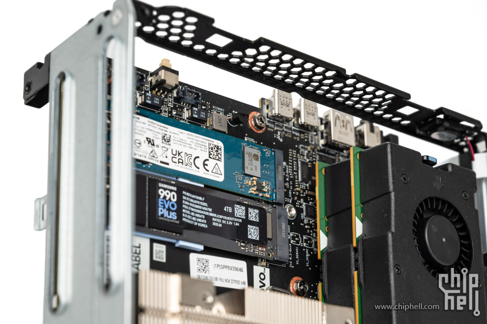

拧下一颗螺丝即可拆卸硬盘散热模组。正面有2个M.2插槽,远离CPU一侧的为直出的Gen5 M.2插槽,靠近CPU一侧的为PCH引出的Gen4 M.2插槽。
出厂硬盘默认安装在Gen5的插槽1上,到手后自行在插槽2安装了另一块M.2硬盘。

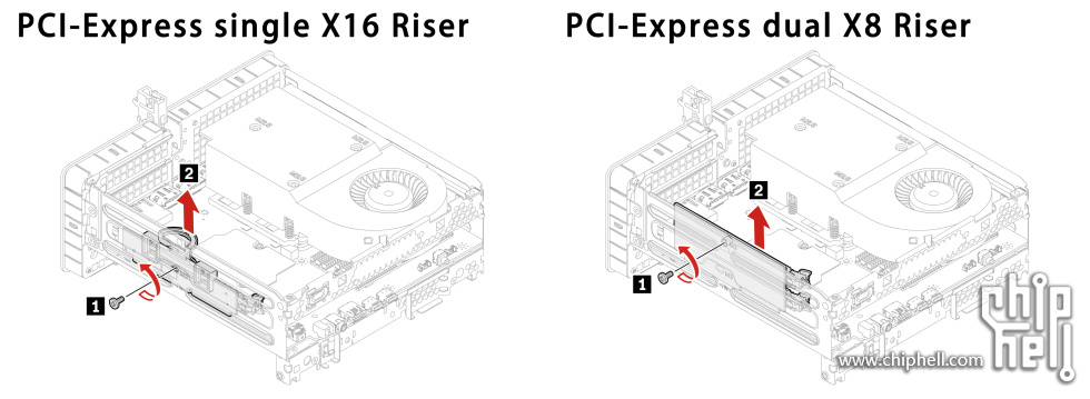

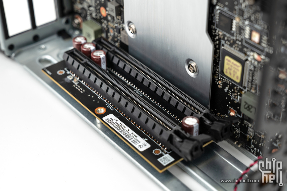

来到正面的PCIe扩展一侧,可以看到Riser卡垂直安装在主板上。
来到侧面拧下固定Riser卡的螺丝。

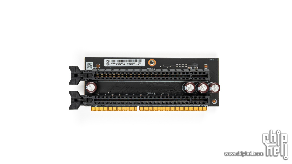

卸下螺丝后,向上拔即可拆下Riser卡,拆卸Riser卡后可以看到PCIe区域的主板全貌。黑色插槽可从CPU引出16条PCIe通道,可通过更换Riser来灵活配置X16或者X8+X8拆分。银色散热片为南桥散热模组,散热片下方为英特尔W880芯片组。
本机选配的是X8+X8 双单槽Riser卡。两条插槽物理规格均为X16,实际通信链路均为X8,由X16通道拆分而来。

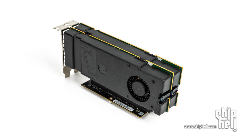

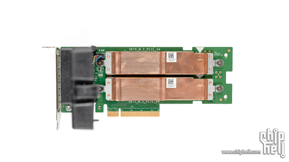

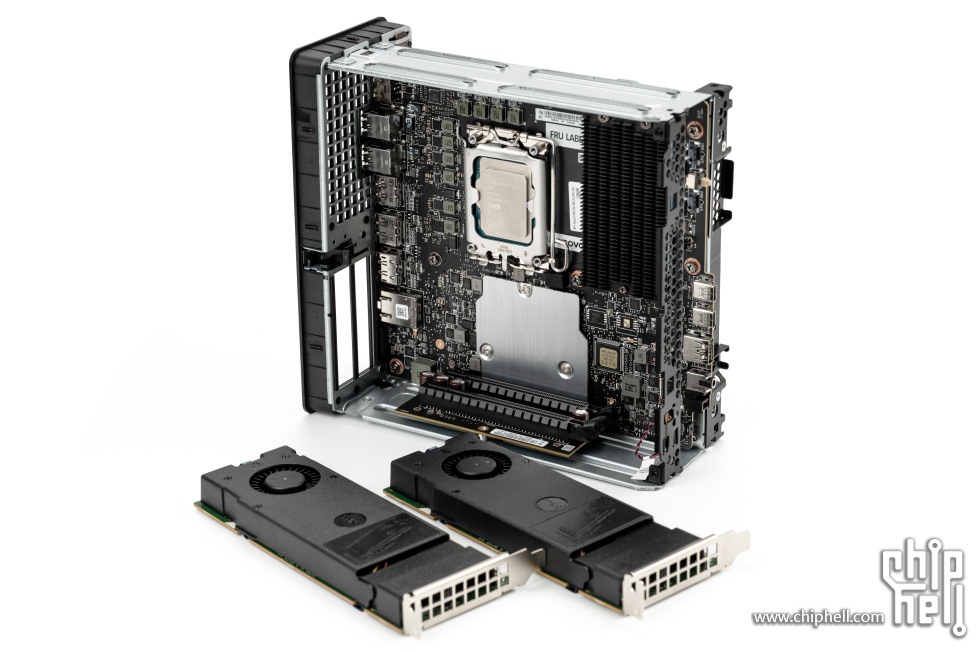

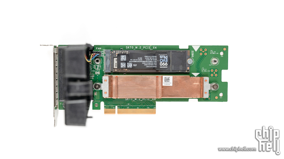

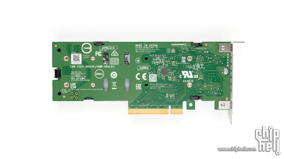

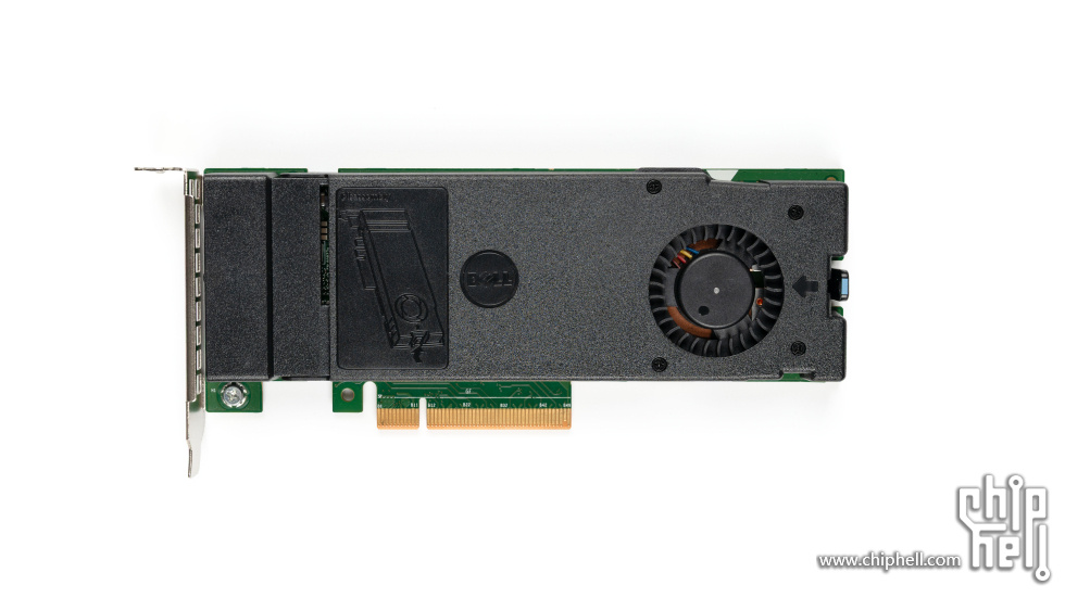

这次为这台机器准备的是两张戴尔的UltraSpeed Duo Card。
DELL UltraSpeed Duo Card在支持x4+x4拆分的机器上可以转接两条M.2硬盘。由于两条X8插槽不能继续拆分,所以每张转接卡只转接一个硬盘使用。
转接卡同样使用涡轮风扇进行散热,与机器风道一致,能够很高效地排出热量。
转接卡最大兼容22110尺寸的硬盘。硬盘散热片为纯铜材质,做工精致。在不支持通道拆分的机器上只能使用顶部的插槽。

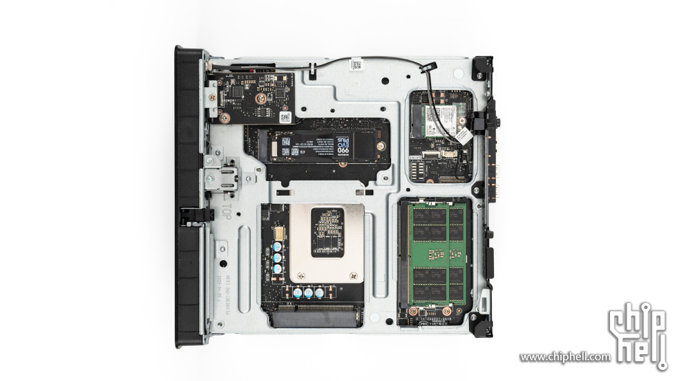

来到左侧,可以看到机器背面的全貌。

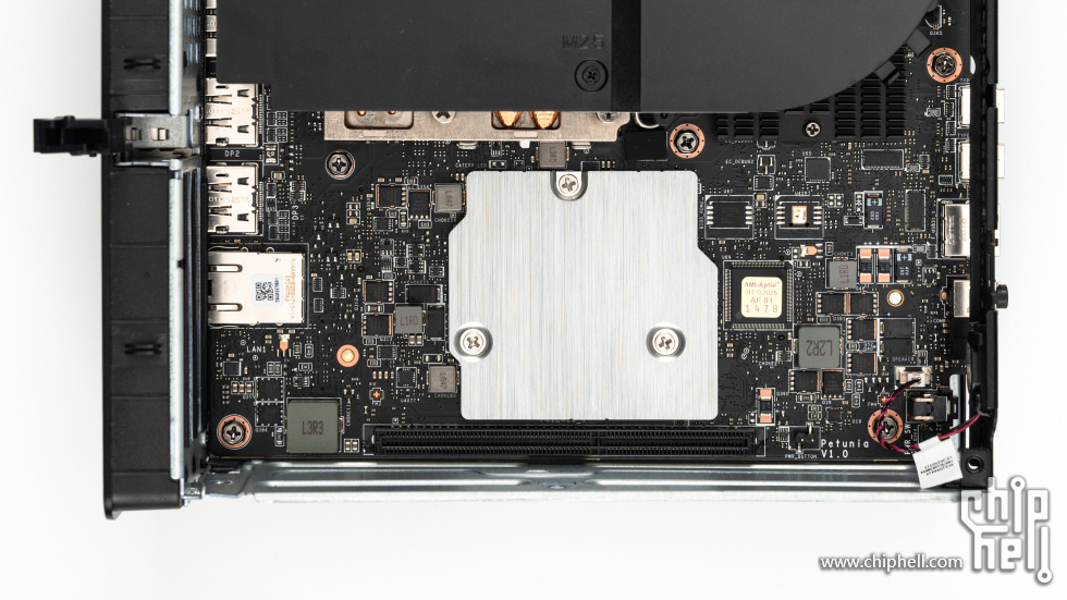

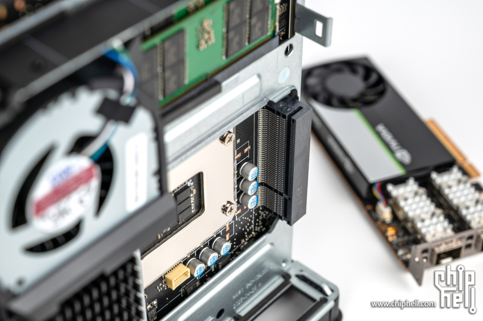

机器上半部分为PCIe扩展区域,也是安装内存的区域。

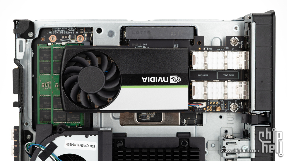

背面的PCIe插槽物理尺寸为X8,实际通信链路为PCIe 4.0x4。末端没有封口,可以安装X16金手指的设备。

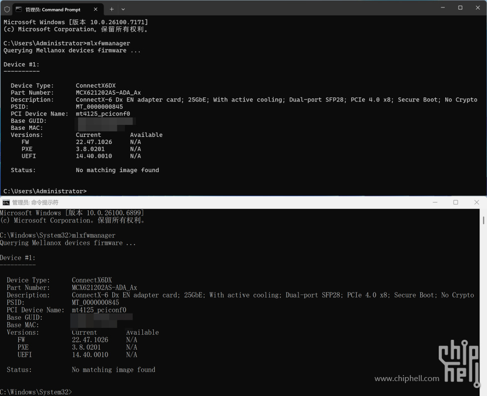

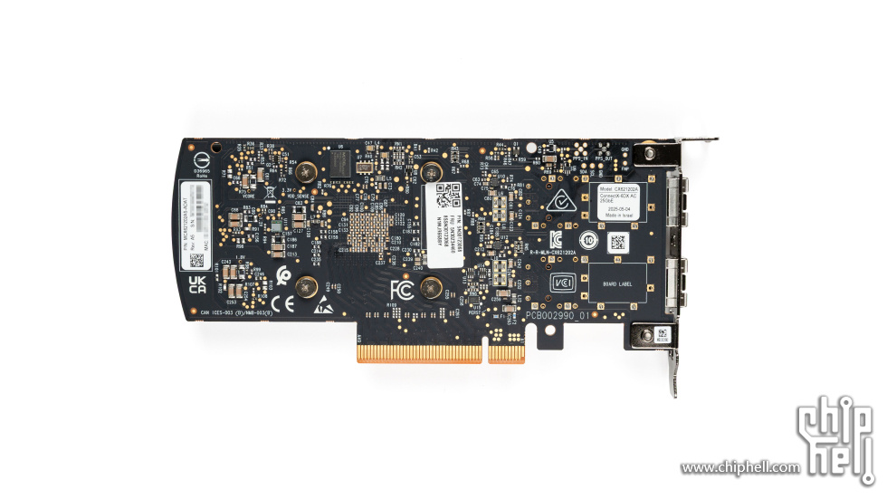

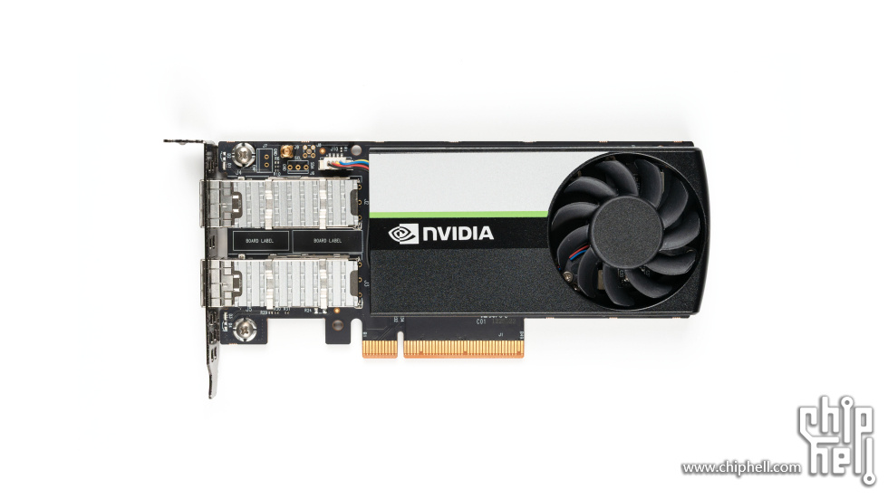

这次为这台机器准备的是NVIDIA ConnectX-6 25G网卡,具体型号为MCX621202AS-ADAT。支持PCIe 4.0x8,典型功耗9.9W,最大功耗14W。由于正面整体温度较高,背面的PCIe 4.0x4 接口带宽也足以满足双口25G的带宽,故将其安装至背面。
在联想订购的这张网卡,不同于惠普该型号的深度OEM版本。其固件就是NVIDIA原厂固件,可以直接通过官方MLX_UP工具来更新固件。唯一的区别就是额外贴了一张联想的FRU标签。
该网卡为双SFP28接口,速率支持1/10/25G。可以通过AOC、DAC或SFP28光模块连接至25G交换机,也可以使用千兆或者万兆的模块与线缆连接至更低速率的设备。
机器下半部分为硬盘扩展区域。

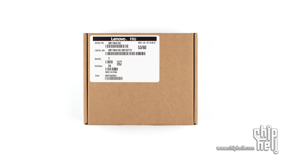

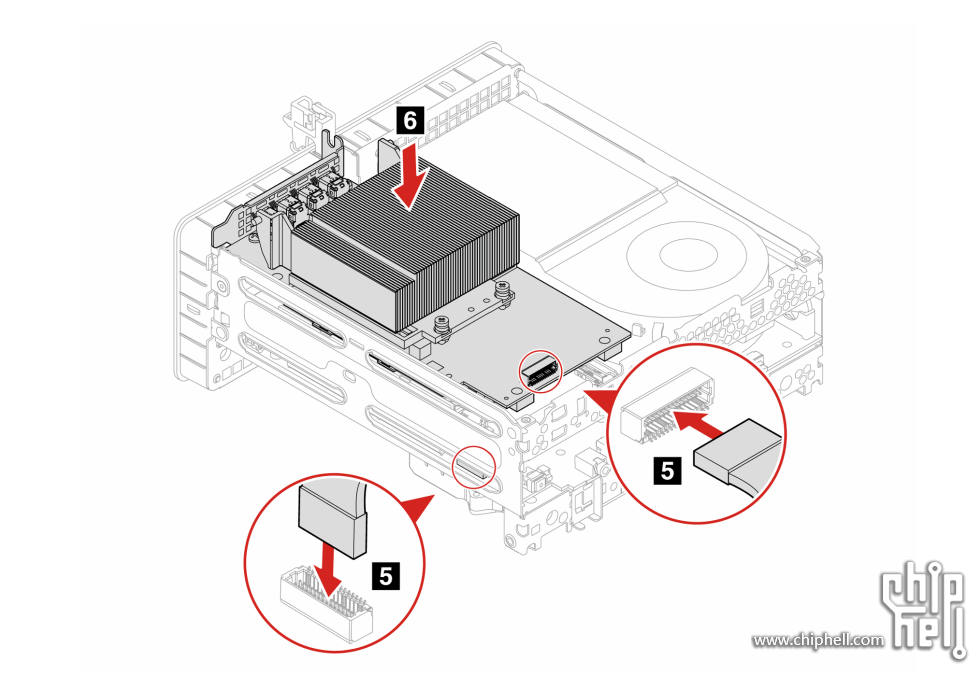

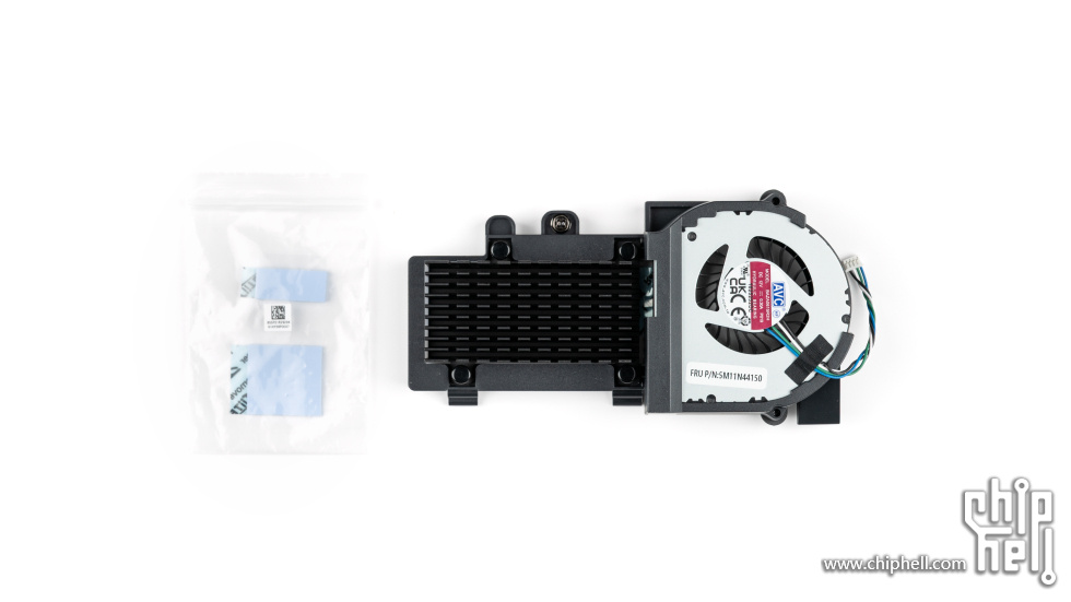

不同于上一代全机型标配背部M.2散热器,这一代只有出厂选购三块硬盘才会随机附赠。由于出厂选配硬盘性价比非常低,于是从官网订购了备件来使用。
经典的环保纸盒,贴有备件信息标签。

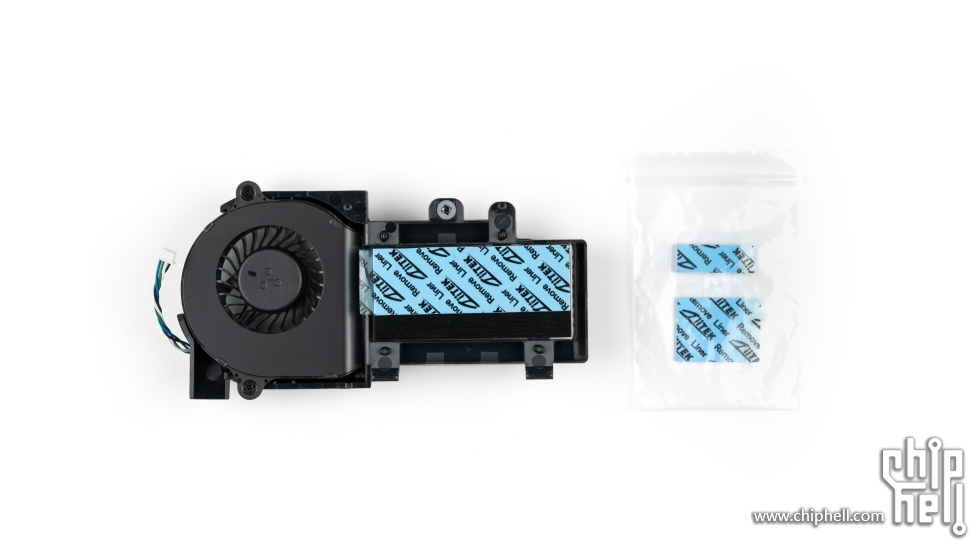

包装内附有散热器本体与导热垫。附带的导热垫是贴在主板上的。由于背面正对南桥,使用导热垫之后反而会加热硬盘,所以最后没有使用。

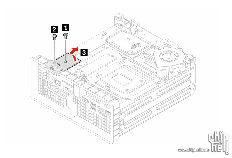

来到散热器背面,涡轮风扇的一侧有处开口,并设有导风槽,在给硬盘散热的同时气流可以对周边的内存降温。

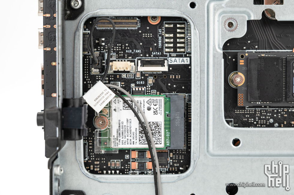

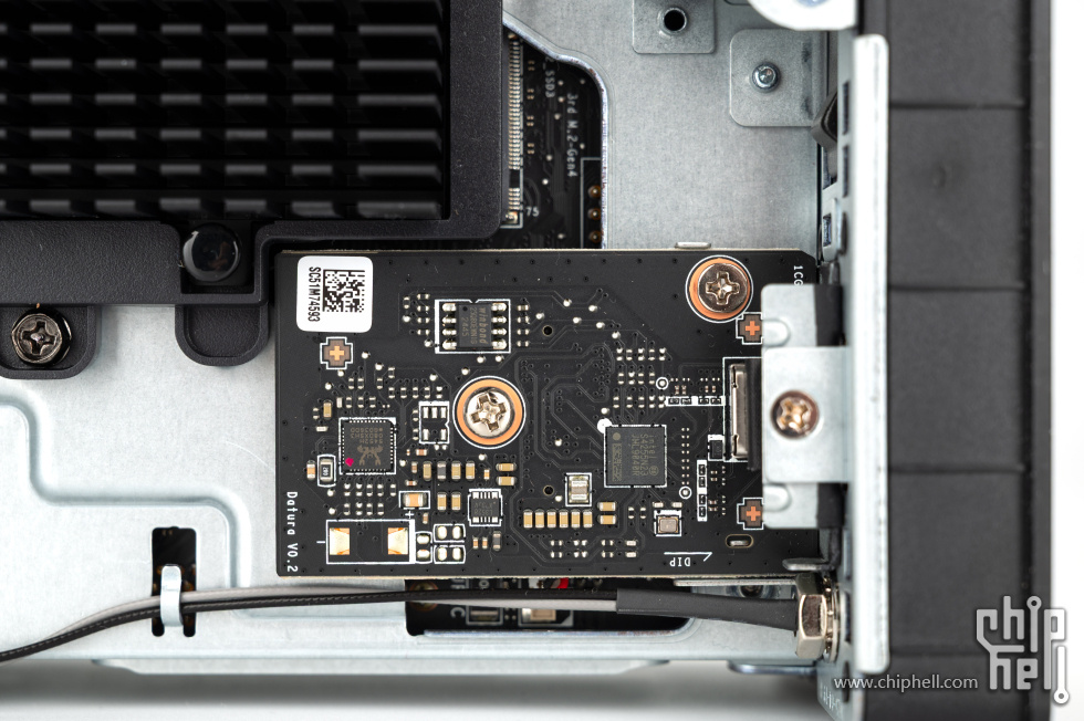

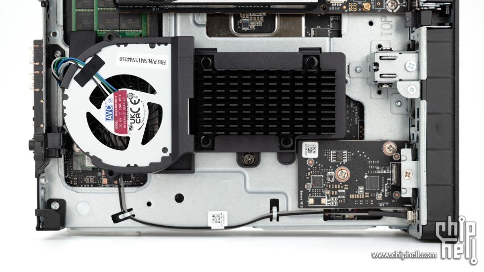

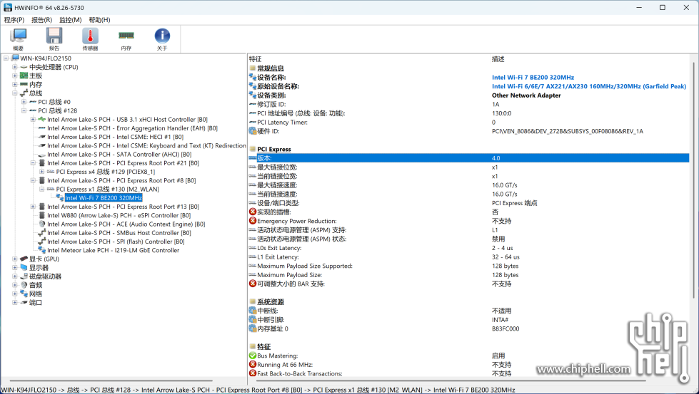

M.2散热器下方的M.2 Wi-Fi网卡安装位置。此处还有1个mx1.25 4p风扇接口,1个sata接口,1个BMC接口用于连接管理卡。预置的Wi-Fi网卡型号为BE200,支持Wi-Fi 7和BT 5.4技术标准。
这台机器的Wi-Fi天线接口不同于标准接口,接口内集成有两根天线,必须使用附件盒内的专用天线。
雷电模块使用JHL9040R,为后置Thunderbolt 4接口提供支持。

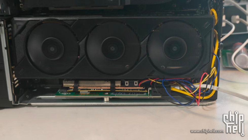

P3 Ultra Gen2这代取消了30PIN显卡供电接口,第三方带供电Riser卡正在开发中,暂时无法使用4060/5060等双槽半高显卡。
  配置方案:
  • PCIe slot(4.0x16,Riser):RTX a2000、2000ada、4000sff ada、pro 2000、pro 4000sff
  • PCIe slot(4.0x4,Onboard):网卡、硬盘扩展卡、采集卡
  实现效果:
  • 前置使用专业图形卡,后置扩展按需自由搭配
P3 Ultra G2 with RTX 4000 ada      by StorageReview

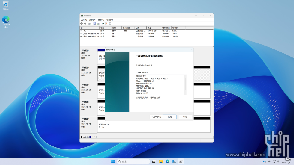

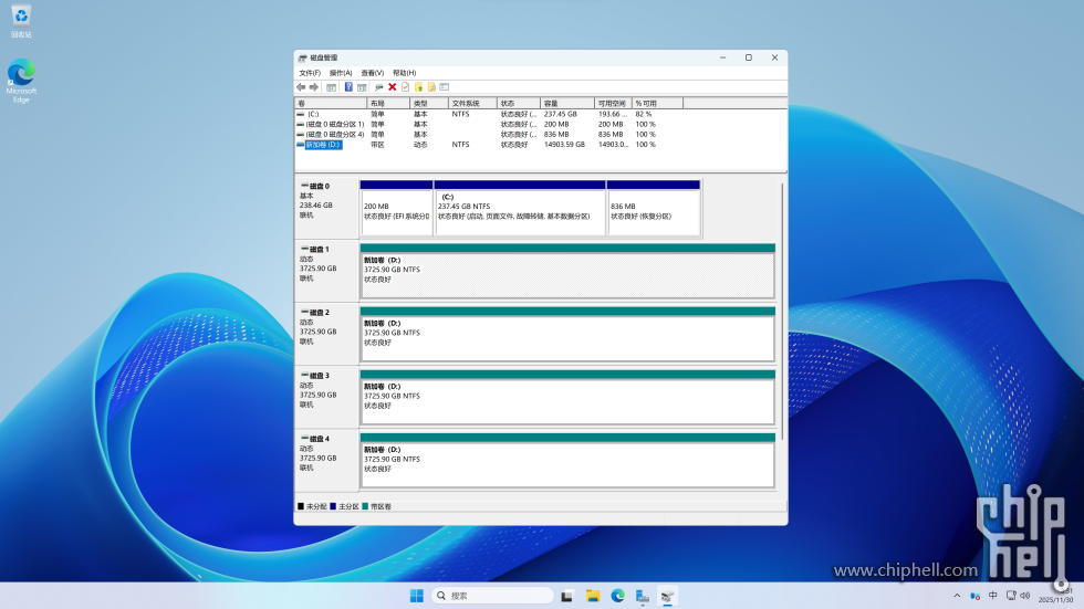

依旧是数据火葬场,将四块990EVO PLUS做成raid0,作为仓库使用。
来到文件管理器——此电脑,可以看到可用容量14.5T。

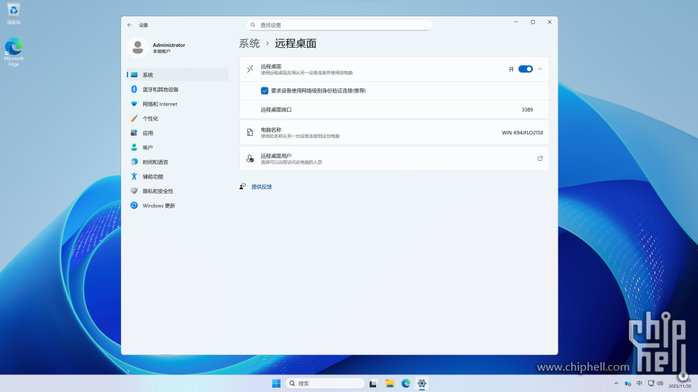

为了方便内网远程管理维护,开启windows自带的远程桌面管理。

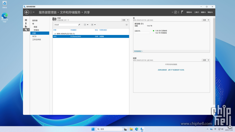

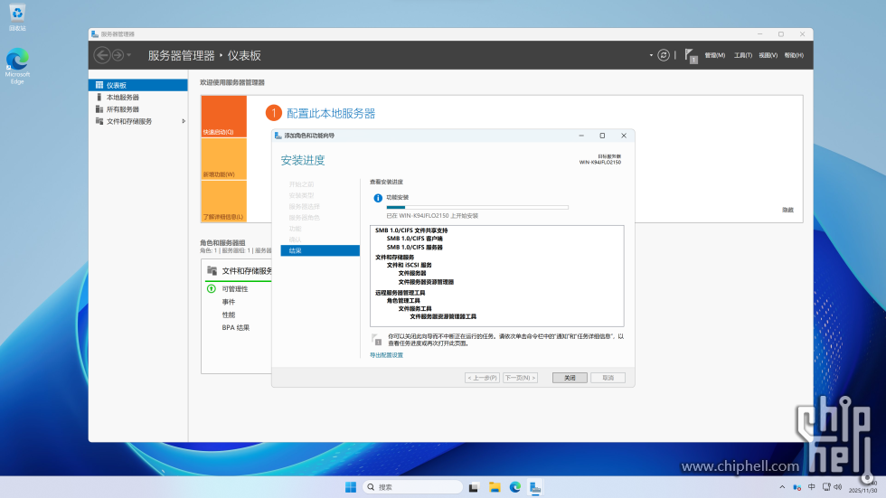

由于这台机器还需要用作存储服务器,所以需要在服务器管理里开启SMB服务。

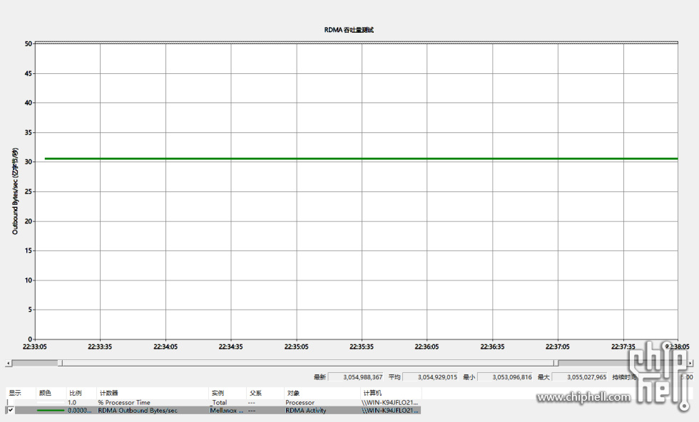

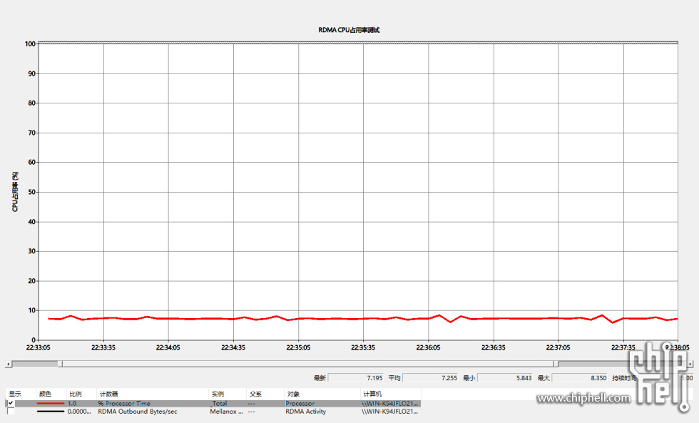

再通过NVIDIA官方工具MlxNdPerf测试下RDMA的吞吐量以及在打流时CPU的占用情况。
服务端使用以下命令
  1. MlxNdPerf.exe -Server -Read -SrcIp 192.168.1.2 -NumOfThreads 1 -Duration 300
复制代码
客户端使用以下命令
  1. MlxNdPerf.exe -Client -Read -SrcIp 192.168.1.28 -DestIp 192.168.1.2 -NumOfThreads 1 -Duration 300
复制代码
测试的同时,启动Windows性能监视器收集RDMA吞吐量以及CPU占用率信息。可以看到在5分钟的打流测试中,平均速度约为24.44Gbps,且CPU的占用率一直保持在10%以内。可见启用RDMA可以卸载大部分流量来减轻CPU的压力。

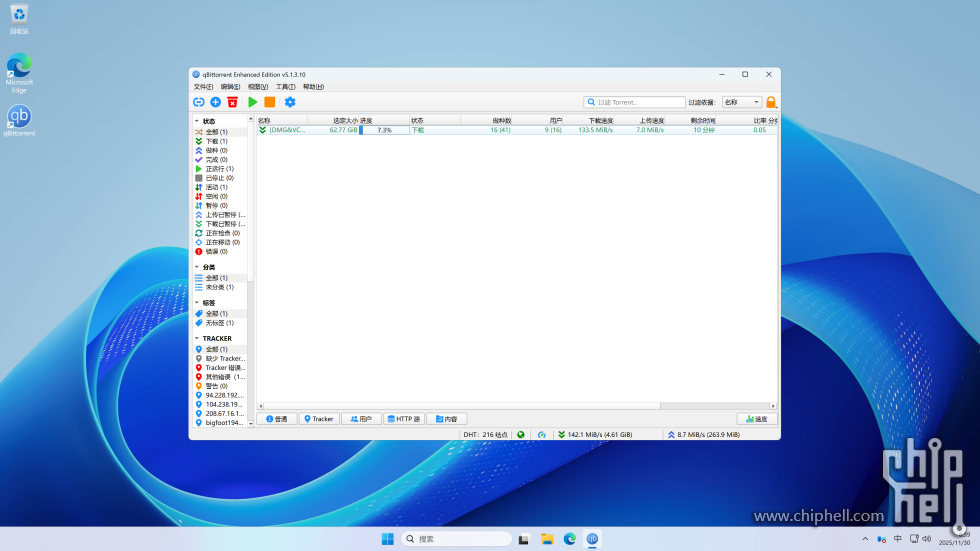

还需要安装qBittorrent,为影音服务器提供资源下载。这里选择的是enhanced edition,防止吸血客户端影响。开启web ui,方便局域网内设备使用。
找了个热门种子测试,基本可以跑满宽带下行。

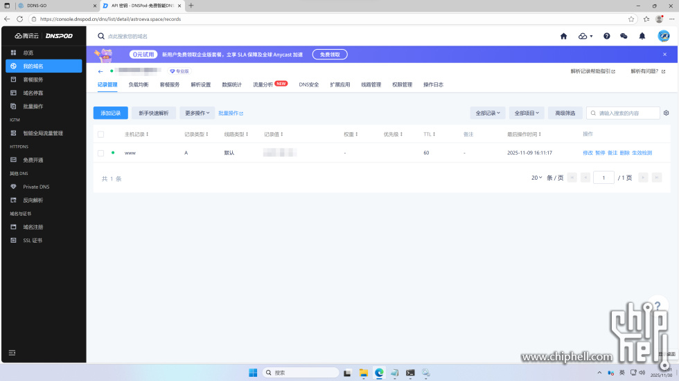

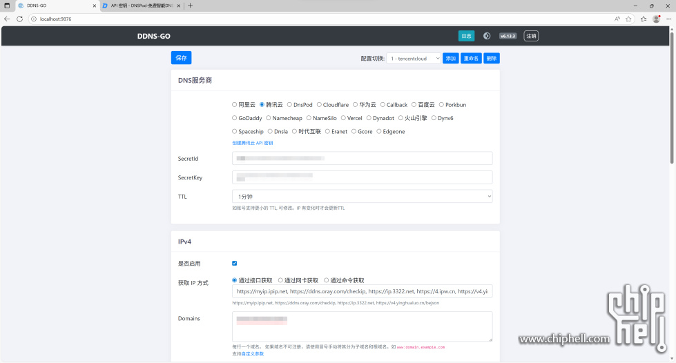

我路由器使用的是tplink的er2260t,然而tplink已经关停其ddns服务。自那之后我的ddns服务都交由ddns-go来实现,依旧是部署在windows上。
使用DNS查询,查看DNS解析结果。

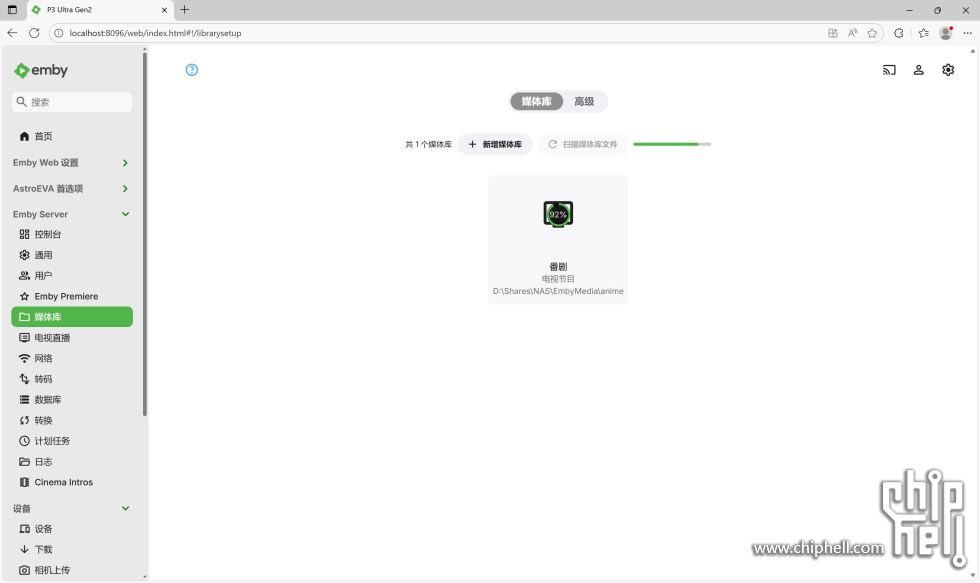

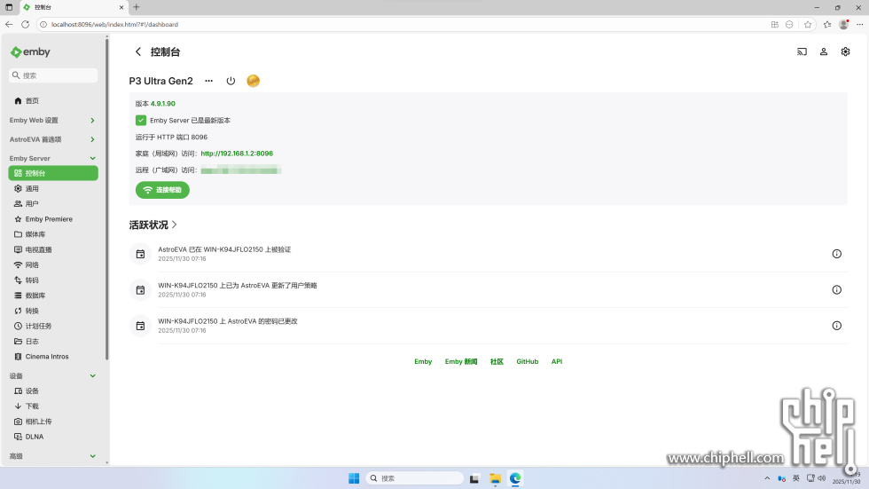

然后是影音库的安装,之前买过Emby Premiere,所以这次依旧是选用Emby来搭建影音库。安装完后,先进入控制台。

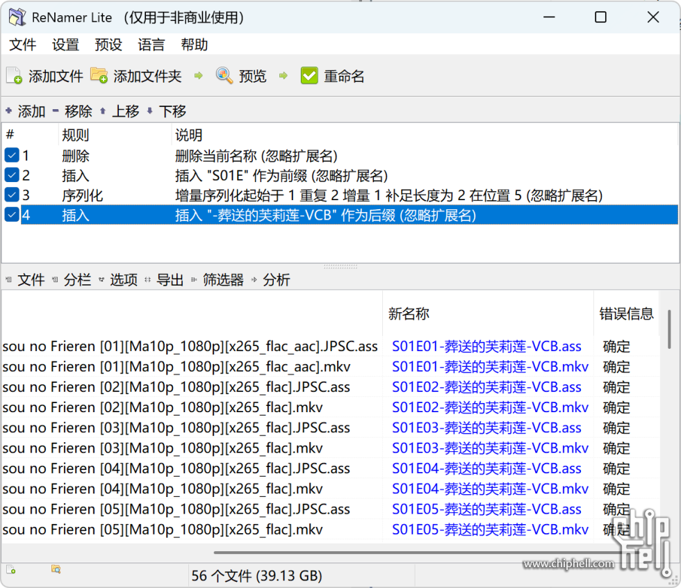

由于之前影音库资源没有保存,加上正好想重新洗一下版,索性从零开始准备资源。从压制组那下完资源后,对文件进行整理工作。

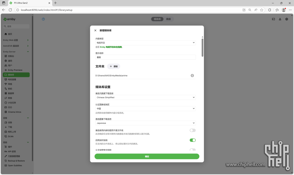

整理好文件后,来到emby后台导入媒体库。由于媒体库大都为动漫,所以这里图像刮削语言选择日语。

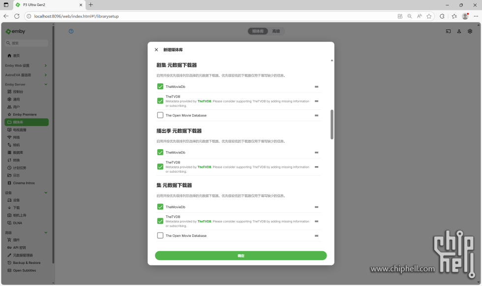

元数据下载器全部都将themoviedb设置为优先级最高。
媒体库导入设置完之后等待刮削完成。

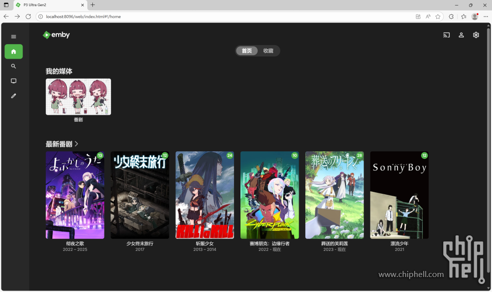

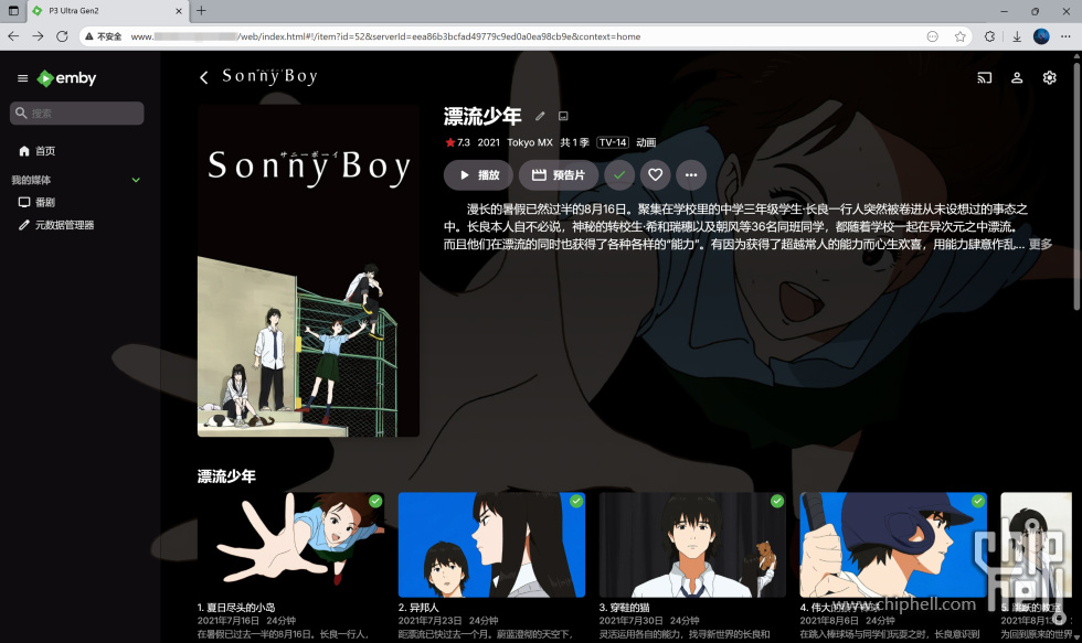

刮削完成后来到emby首页,可以看到刚刚导入的资源。

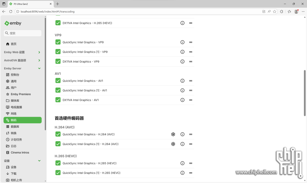

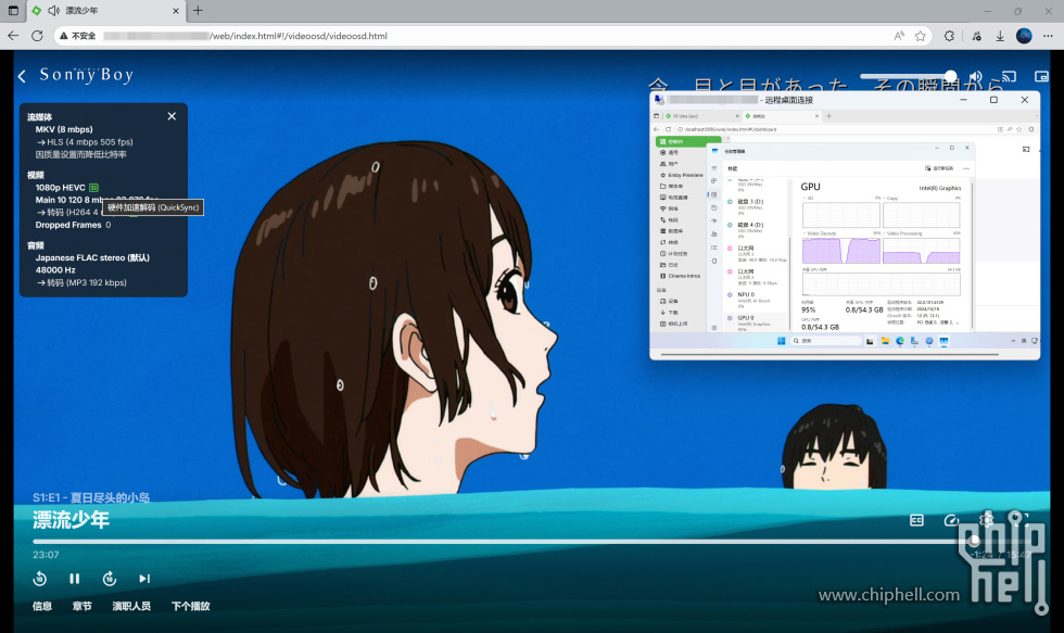

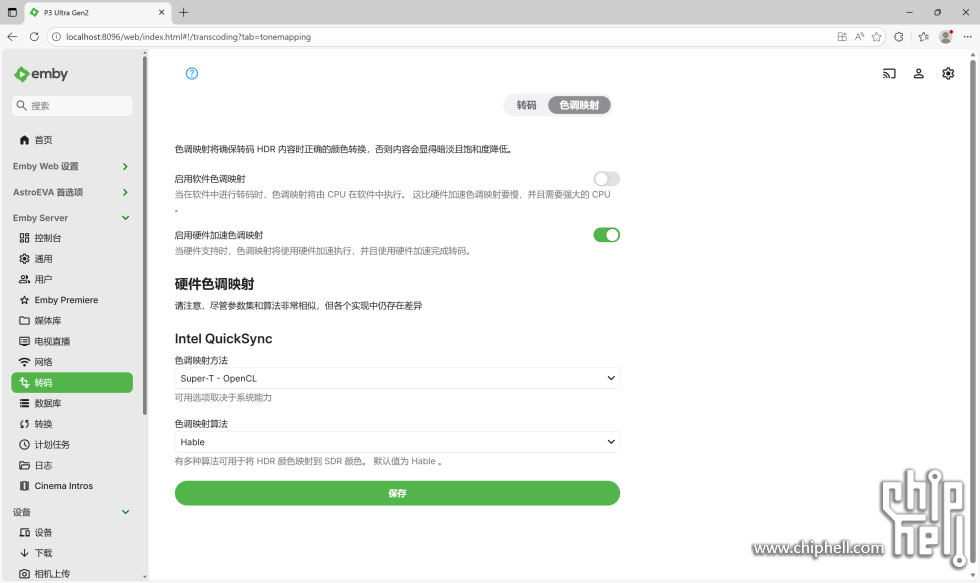

来到转码设置,调整为高级选项。将英特尔核显设置为硬件编解码器。这一代Intel Graphics核显相比上代uhd770新增了av1编码,其他格式编解码性能也有一定提升。

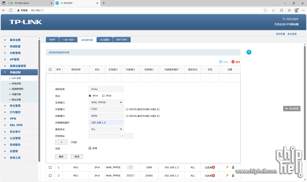

来到路由器后台,设置一下emby服务器的端口转发,这样可以在外网访问emby媒体库。
使用外网通过网页连接到emby服务器,可以正常使用。各个平台的客户端均可连接。
播放一条码率约8Mbps的1080P HEVC视频,转码成我在外常用的1080P 4Mbps测试。可以完美调用核显来进行编解码,速度很理想。这个格式下拖动进度条无卡顿。

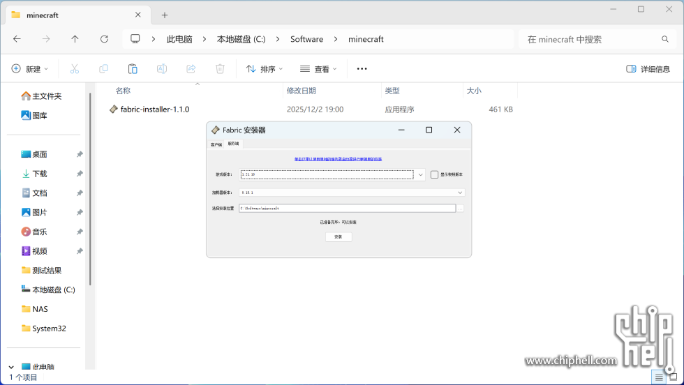

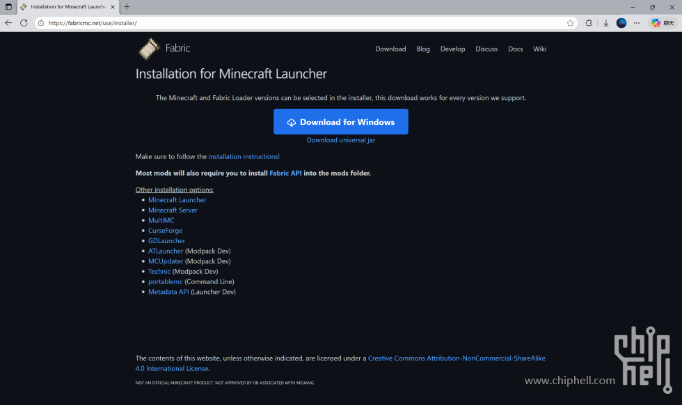

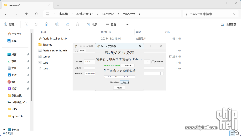

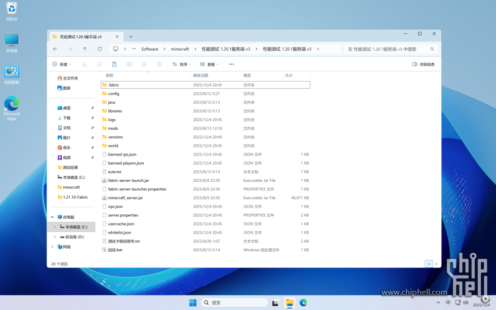

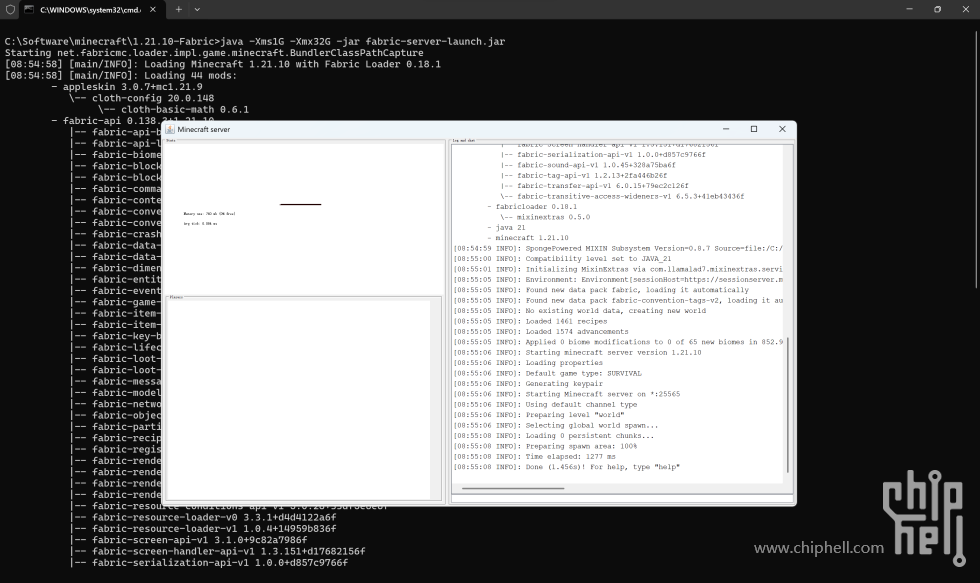

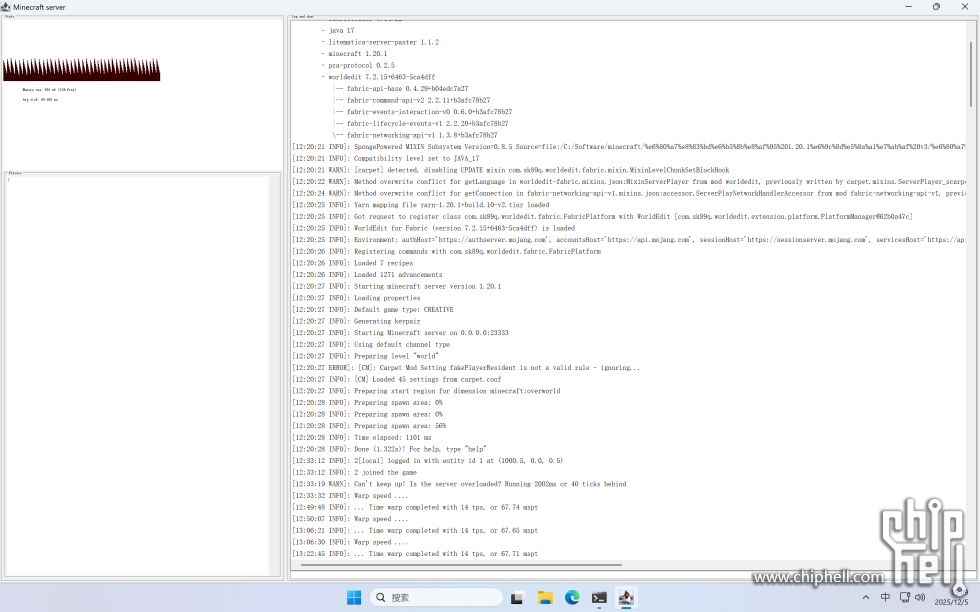

安装Minecraft服务器,首先从fabric官网下载安装器,并选择游戏版本和加载器版本。因为模组生态比较好,以前玩的一直都是1.20.1。近来想开个纯净服体验下最新版1.21.10,看看巨硬最近更新了啥。

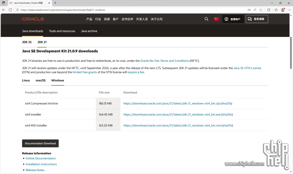

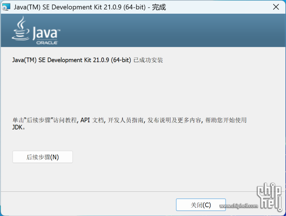

安装完服务端后,需要安装一下Java。
配置一下server.properties文件,由于搭建的是纯净服,分配32G内存完全足够。然后双击start.bat启动服务器。

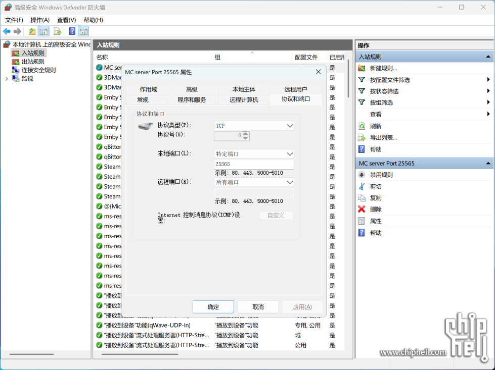

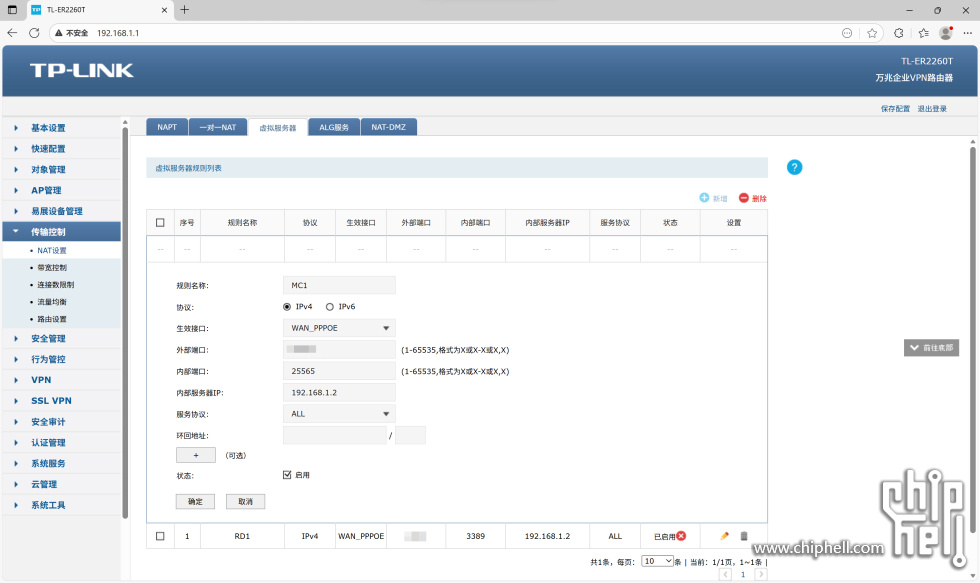

想要外网连接MC服务器,必须先在windows防火墙中新建入站规则开放端口。
然后来到路由器后台,配置端口转发。

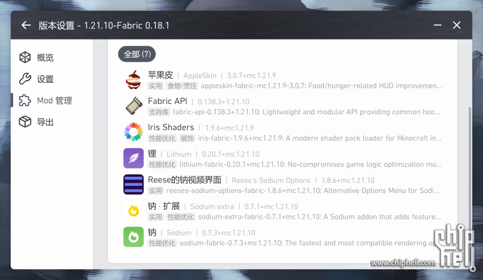

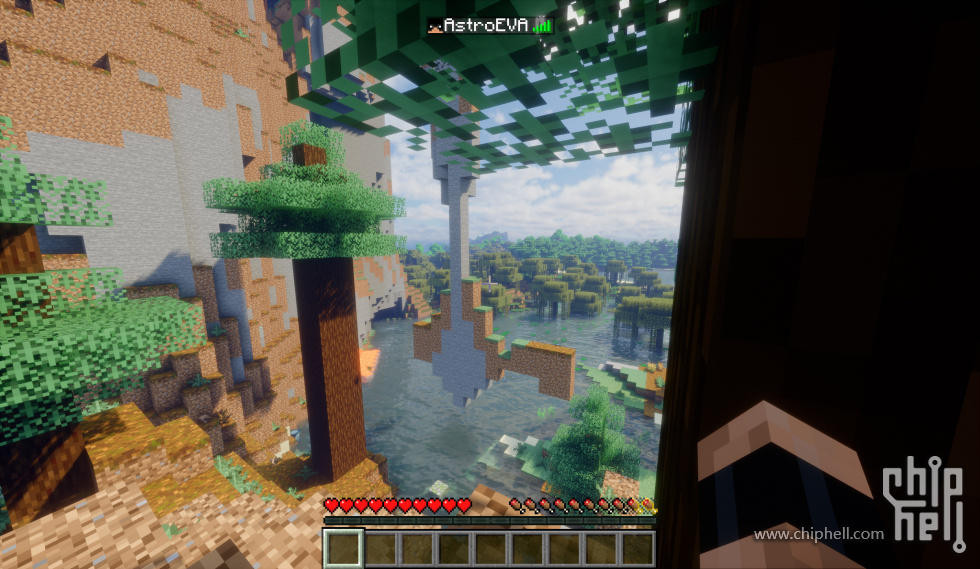

转到的客户端上,安装了一些性能优化模组。然后启动客户端,进入游戏。

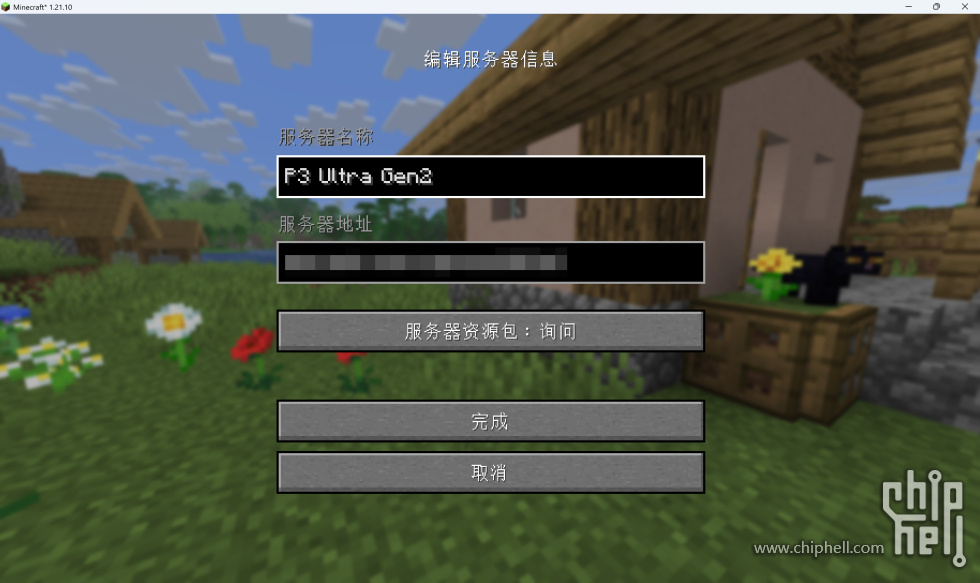

进入游戏后,在多人游戏界面添加服务器,填写服务器的域名和端口即可添加服务器。
进入服务器。

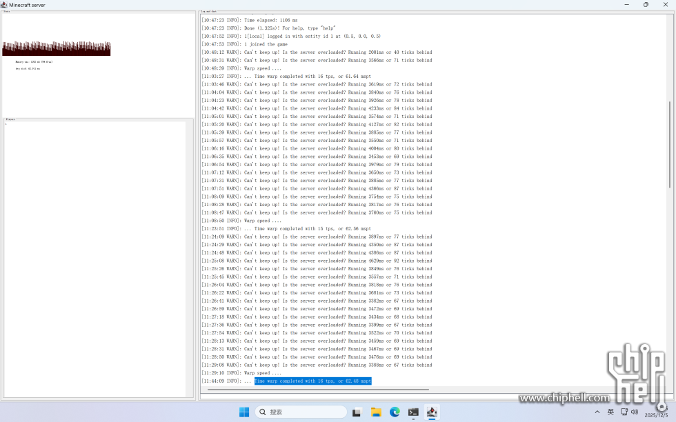

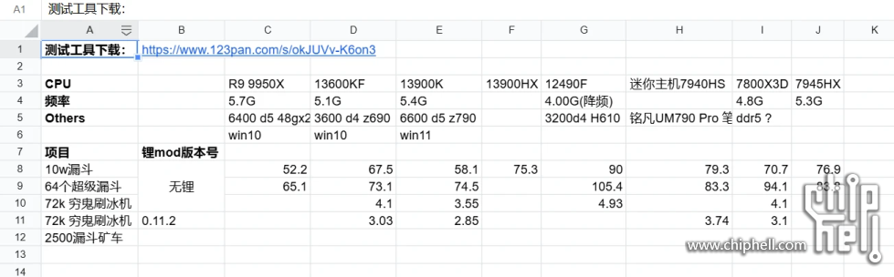

安装完服务器,顺带测试一下U5 235的开服性能。MC服务器是祖传的单核优化,极其考验CPU的单核性能。由于没有其他CPU的测试数据,这里使用B站UP主金合欢酱的《性能测试 1.20.1服务端 v3》来测试服务端的性能。测试两个项目:10w漏斗 、64超级漏斗。测试均不开启锂mod。
在10w个漏斗测试中,三次测试数据分为 61.64 mspt 、62.56 mspt 、62.48 mspt。三次测试平均MSPT约为62.2。
在64个超级漏斗测试中,三次测试数据分为 67.74 mspt 、67.65 mspt 、67.71 mspt。三次测试平均MSPT约为67.7。
以下是B站UP主金合欢酱测试的其他CPU的开服性能数据。对比发现,U5 235在10w漏斗测试中MSPT 62.2的性能接近13900K。而在64超级漏斗中MSPT 67.7的性能反超13900K,接近9950X。(MSPT值越低越好)
Other CPUs Test      by 金合欢酱

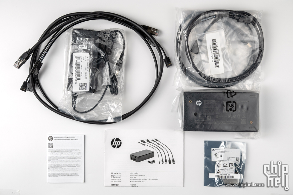

最后为了方便维护服务器,我购买了HP Anyware 远程系统控制器。机器虽然自带vPro,但其体验说不上好,所以不采用。

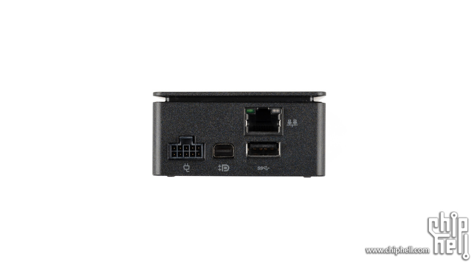

拿出本体,来到盒子正面,设有1个惠普专用电源接口、1个miniDP接口、1个USB-A接口、1个RJ45网口。

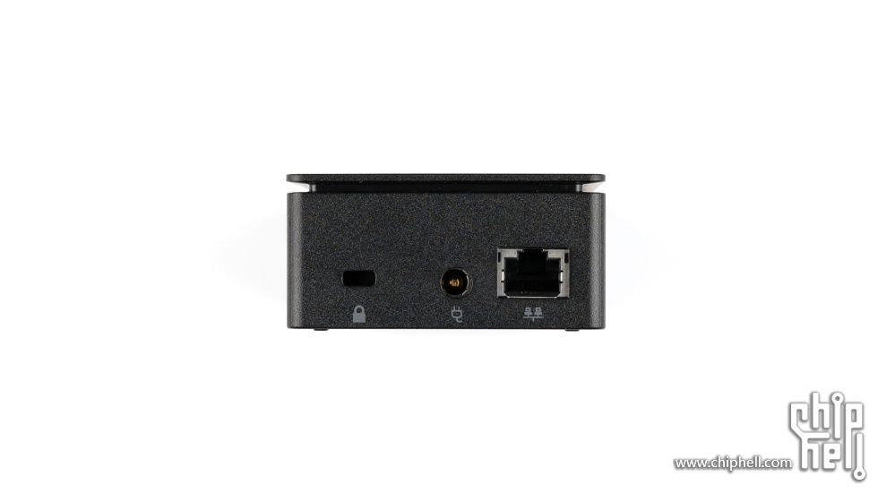

盒子背面,设有1个dc供电接口、1个RJ45网口。
盒子侧面,安装了一块液晶屏幕,开机后可以在屏幕上获取到DHCP的IP地址。
盒子底部,贴有产品的信息标签,上面有初始密码,一会配置的时候有用。

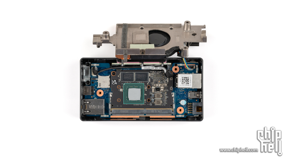

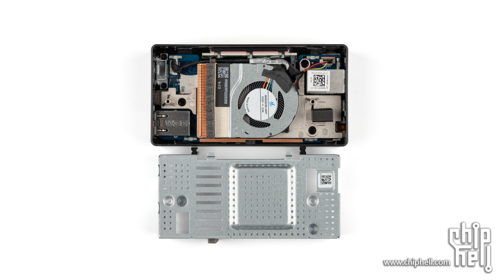

打开顶盖查看一下内部情况,抠开塑料顶盖,可以看到内部有屏蔽罩覆盖。
拧下固定螺丝,取下金属屏蔽罩。可以看到内部的散热结构。
拧下散热器螺丝,取下散热器。可以看到hp使用Jetson Nano来做远程管理器,用料十分扎实。

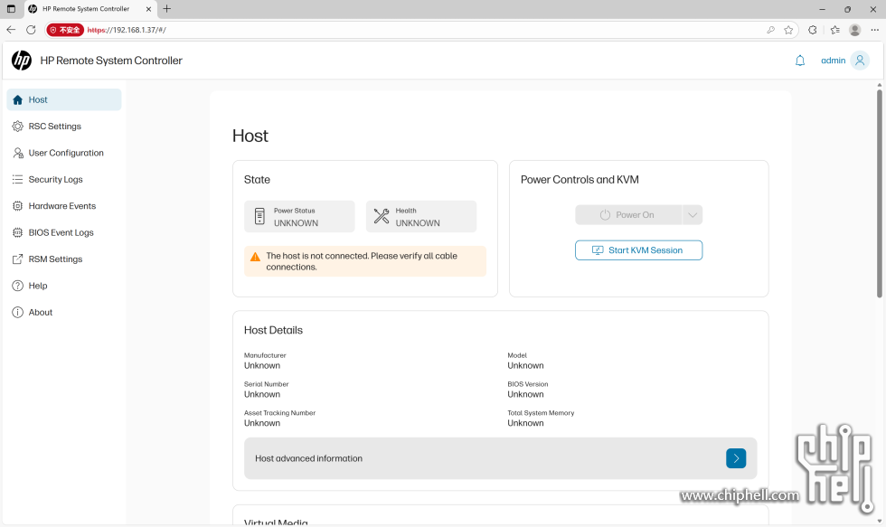

将P3 Ultra Gen2的DP接口,板载网口,USB连接到RSC上。再用一根网线连接RSC和路由器。

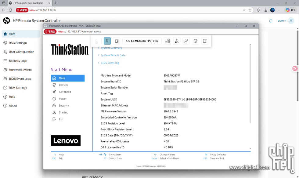

给RSC接通上电源并等待一会,屏幕上会出现IP地址,此时可以通过浏览器访问RSC的后台。根据提示更新最新固件后,来到RSC设置界面。
由于RSC只有在HP自家机器连接专用线缆后才能识别机器信息,以及实现远程开关机。给P3 Ultra Gen2使用没法实现远程开关机功能,这里就用小米智能插座加上主机设置来电自启,控制远程开关机。

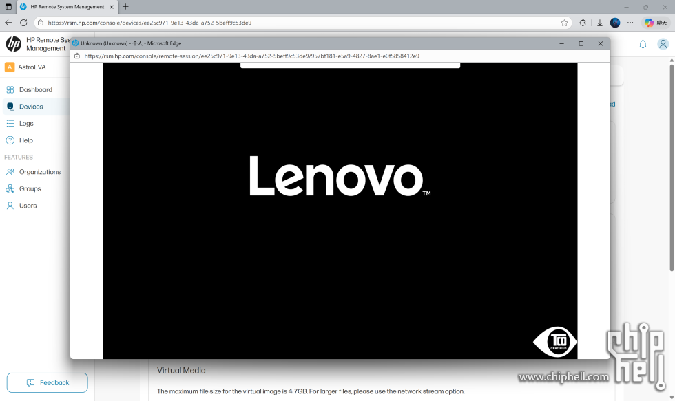

在主机界面点击Start KVM Session即可获取主机的视频画面,实现Bios级的远程维护。

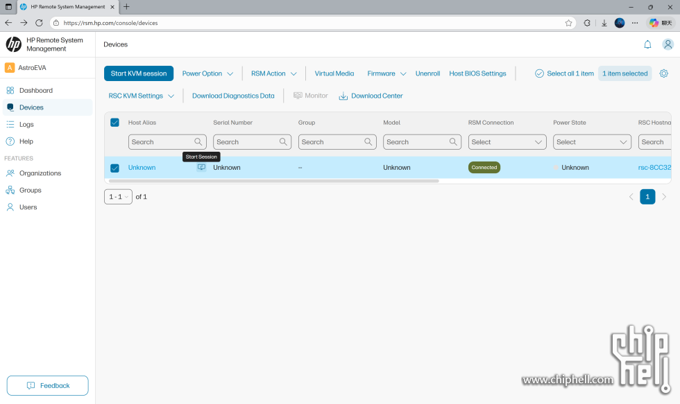

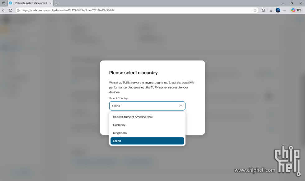

来到RSM设置,这里可以把RSC绑定到hp远程系统管理平台。绑定后无需内网穿透,也无需公网,即可在rsm.hp.com直接控制RSC。
绑定完成后,邮箱登录进入RSM主页。
进入Devices界面,可以管理刚才绑定的管理盒子。
在设置界面,可以设置盒子的TURN服务器,来获取最快的外网访问速度。
可以直接通过RSM平台来启动KVM,进行服务器的底层远程维护,如:上传镜像文件安装系统、更改BIOS设置等

由于本台P3 Ultra Gen2 大部分配件都为后期自行加装,所以测试中的性能得分不代表人均性能,仅供参考。BIOS版本截止至测试时为最新版S0NKT14A。

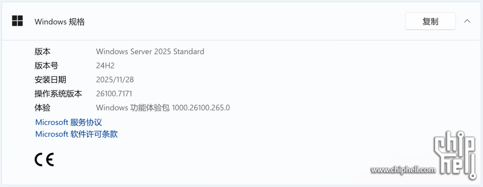

本次选购的是丐中丐版本,没有预装系统(要加钱)。本次测试安装的系统为 Windows Server 2025

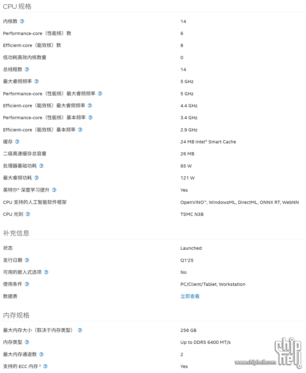

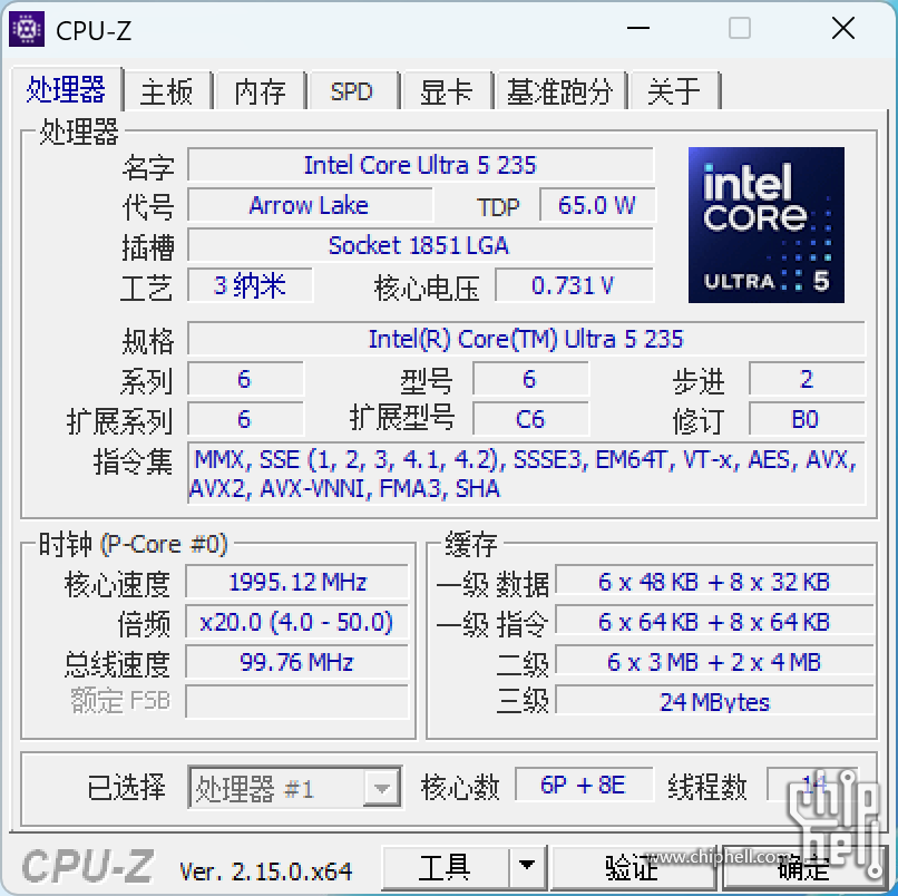

CPU为Intel Core Ultra 5 235,采用台积电N3B工艺制程,拥有6个大核8个小核,总计14核心14线程。基础功耗65W,最大睿频功耗121W。
CPU规格一览,更多详情请前往Intel官网:https://www.intel.cn/content/www ... specifications.html

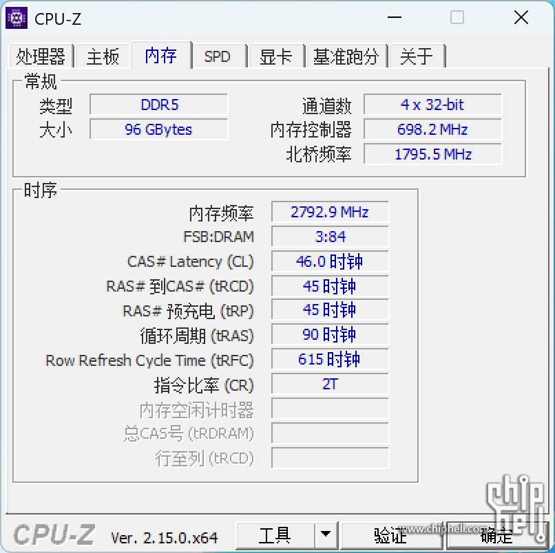

测试使用的内存为两根DDR5 5600MHz 48GB内存,组成96GB容量。

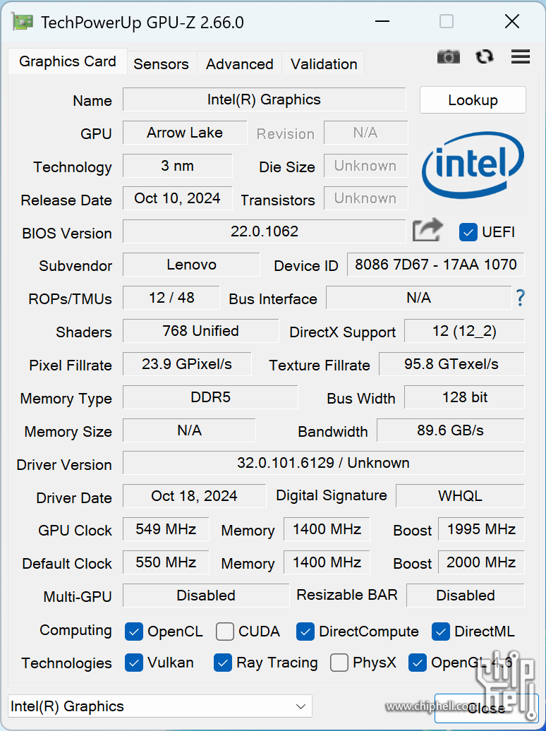

显卡为CPU内置的Intel Graphics。

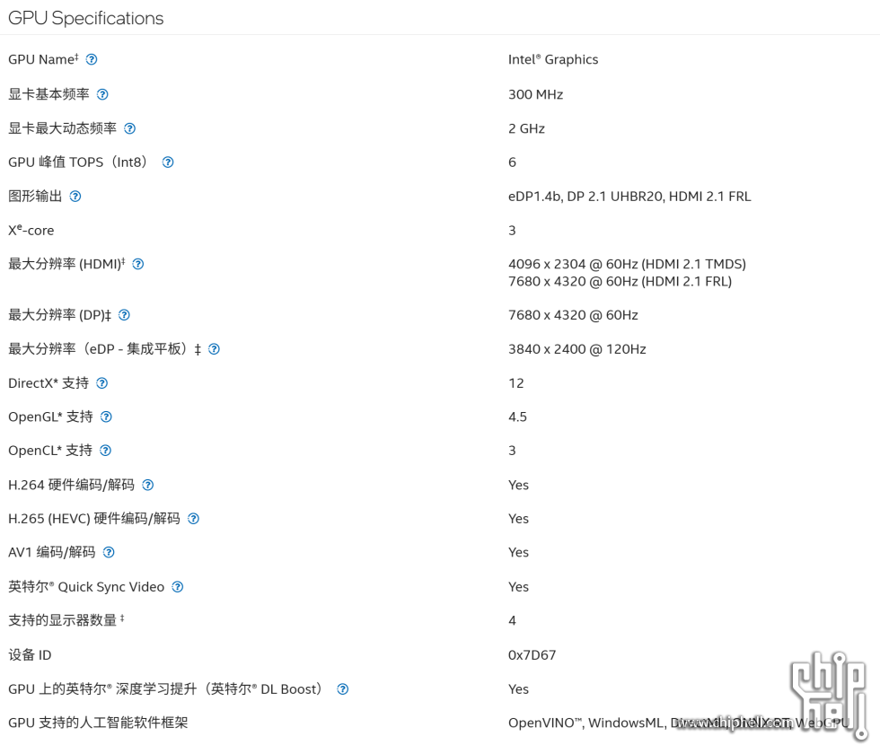

GPU规格一览。GPU仅拥有3个Xe核心,但其完整地保留了最新一代的Quick Sync视频编解码单元。

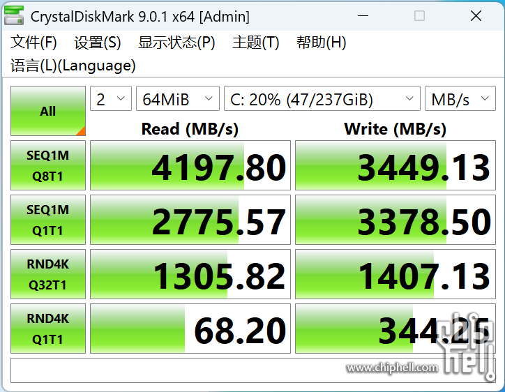

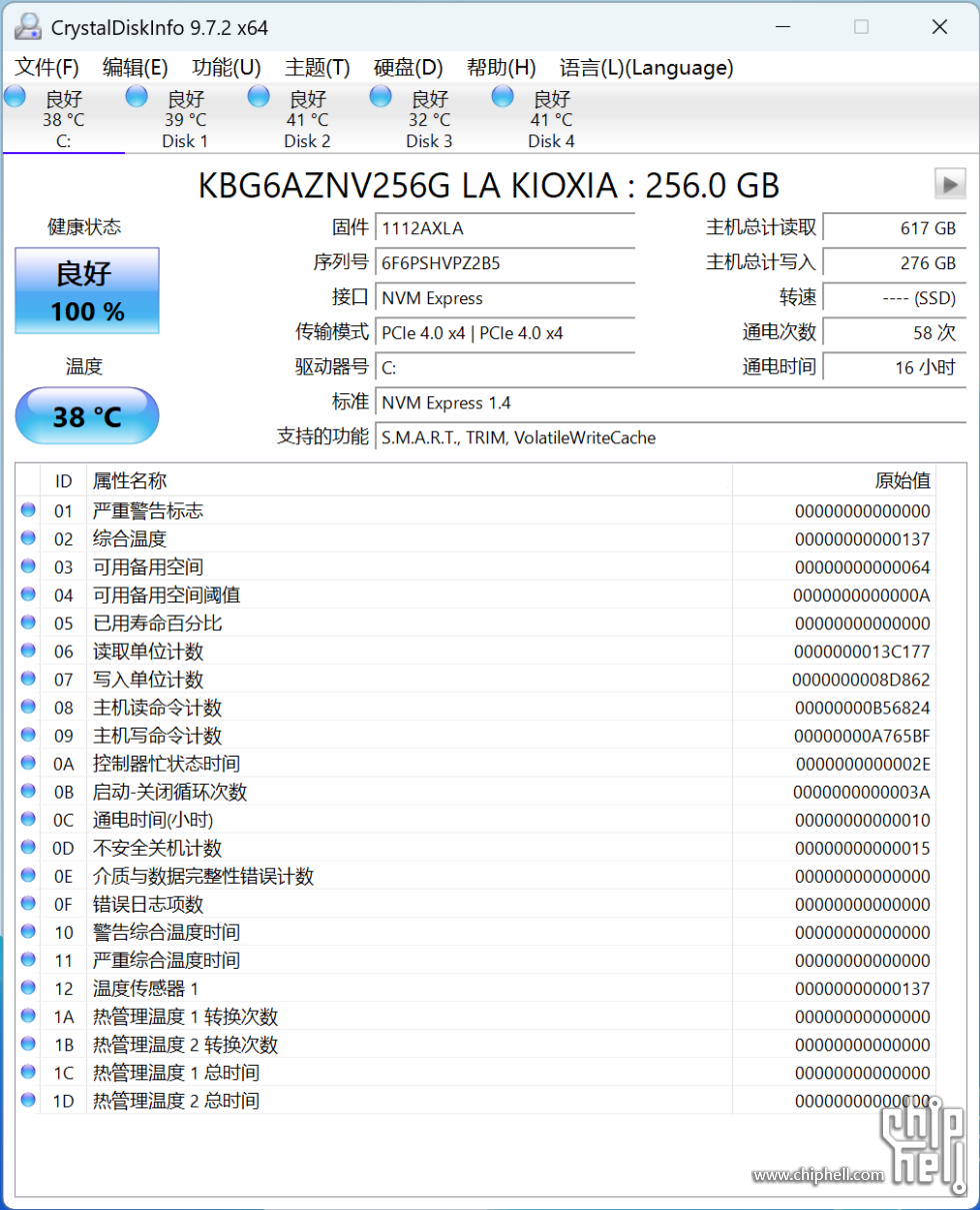

出厂SSD硬盘配备一块256GB NVMe M.2 SSD,为PCIe 4.0 x4规格,型号为铠侠BG6。
CrystalDiskMark测试成绩如下图所示。

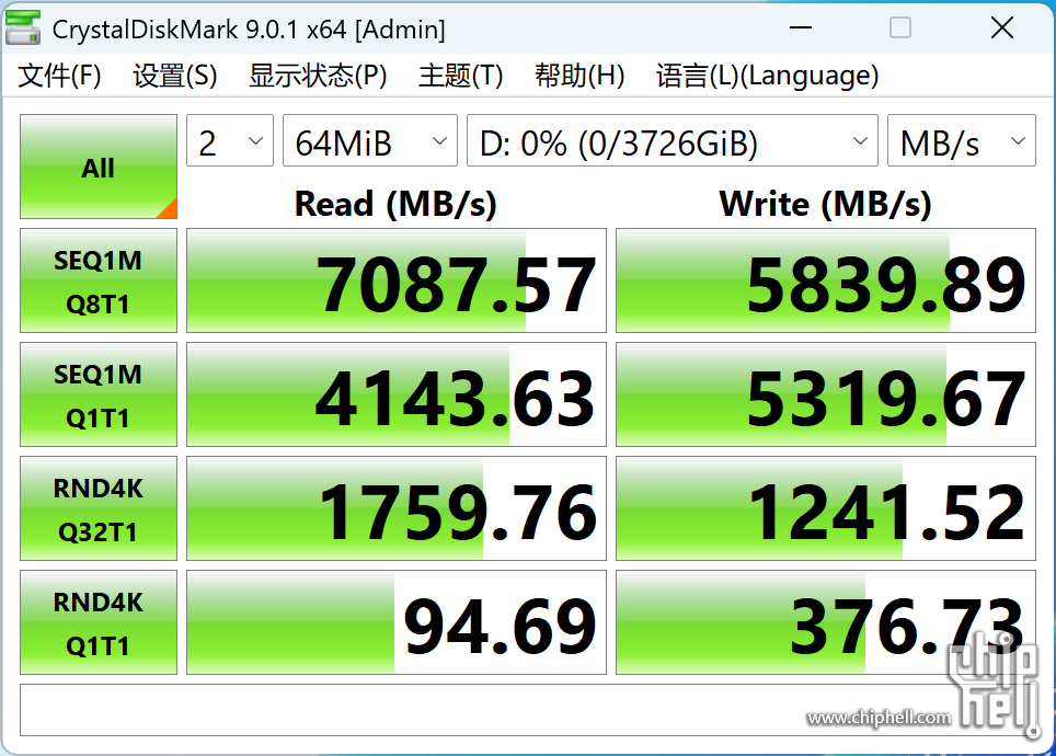

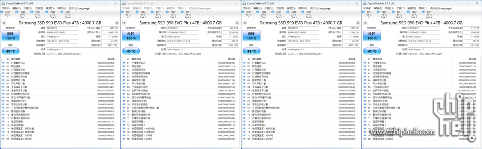

加装SSD硬盘配备四块4TB NVMe M.2 SSD,为PCIe 4.0 x4规格,型号为三星990 EVO PLUS。

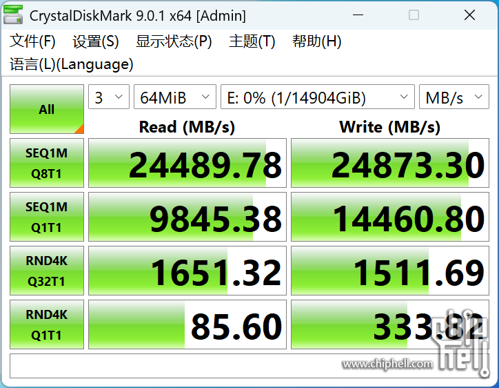

四块硬盘用作仓库盘,使用磁盘管理器制作了RAID0阵列,CrystalDiskMark测试成绩如下图所示。

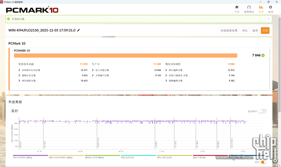

PCMark 10得分为7846。

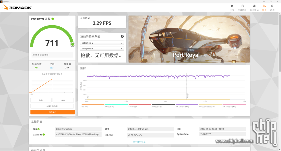

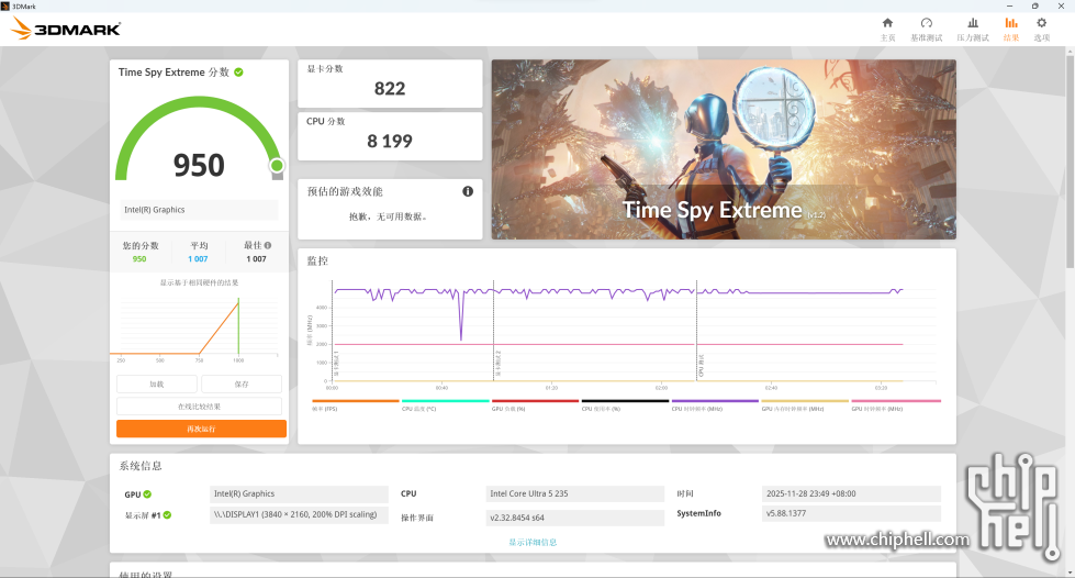

3DMark Time Spy Extreme的得分为950。

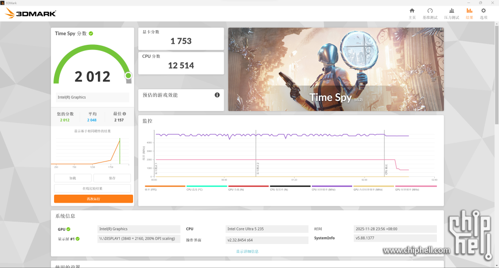

3DMark Time Spy的得分为2012。

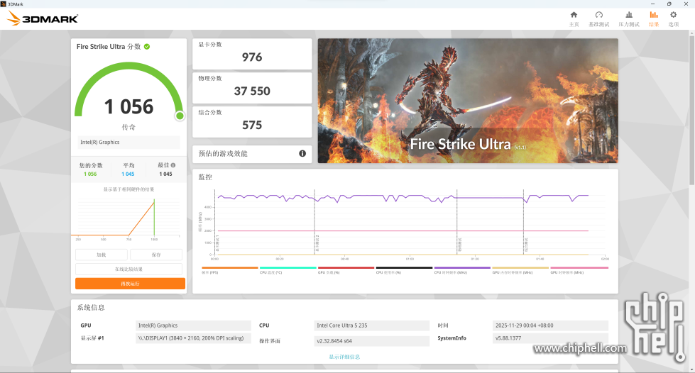

3DMark Fire Strike Ultra的得分为1056。

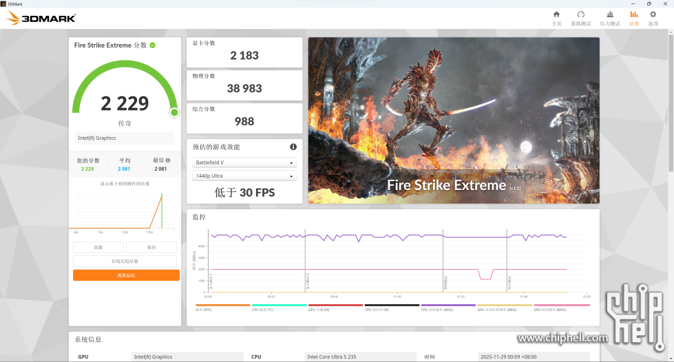

3DMark Fire Strike Extreme的得分为2229。

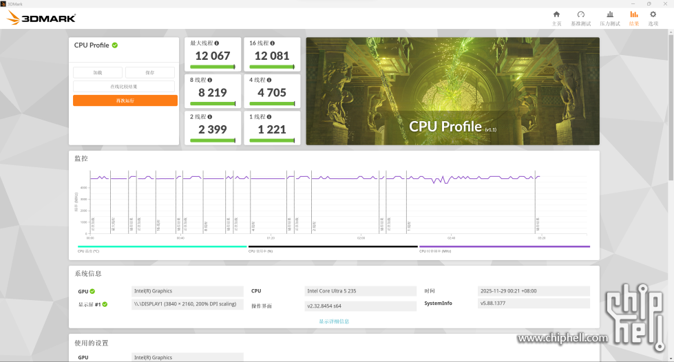

3DMark CPU Profile得分如下图所示。

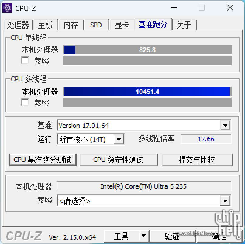

CPU-Z基准跑分测试结果为多核心10451分,单核心825分。

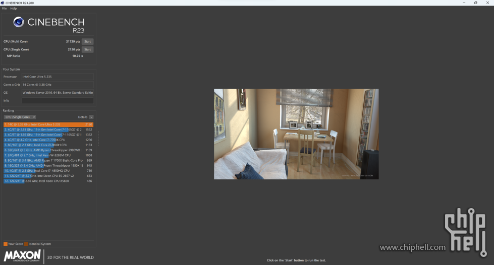

Cinebench R23测试结果为多核心21729 pts,单核心为2120 pts。

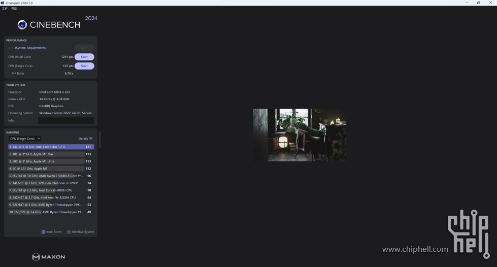

Cinebench 2024测试结果为多核心1241 pts,单核心为127 pts。

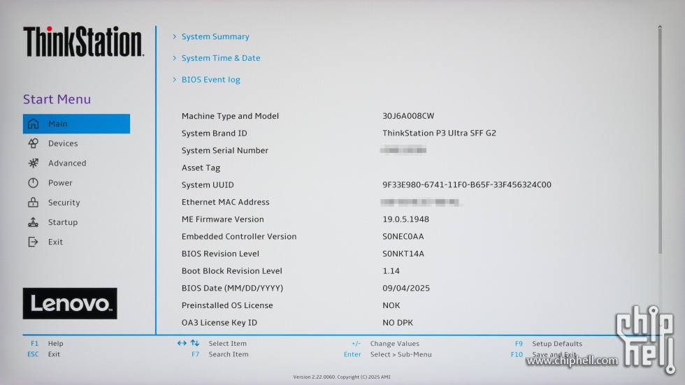

界面为熟悉的Thinkstation风格,可以修改的选项并不多。
Main主菜单,可以查看当前设备信息。

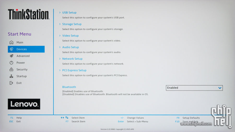

Devices主菜单,可以调整平台的外围设备。

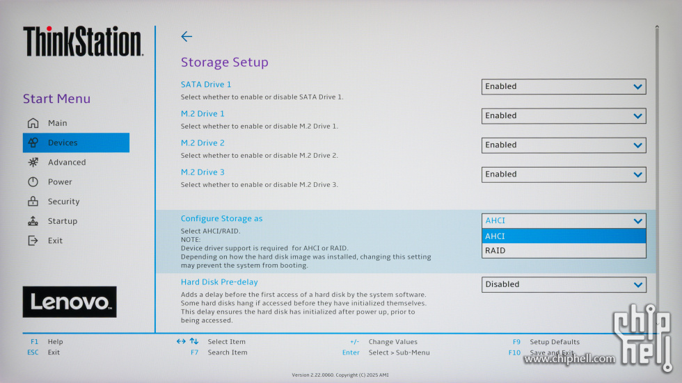

Storage Setup子菜单,可以开启RAID模式。

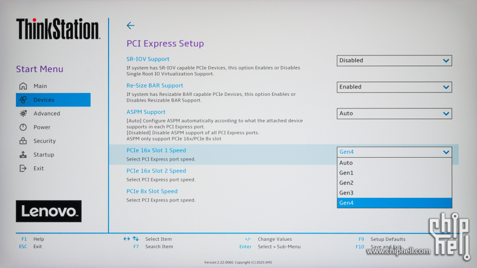

PCI Express Setup子菜单,可以手动调整PCIe插槽的速率。

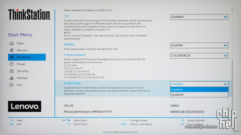

CPU Setup子菜单,可以关闭CPU的E-Core,也可以在菜单中开启Turbo Mode。

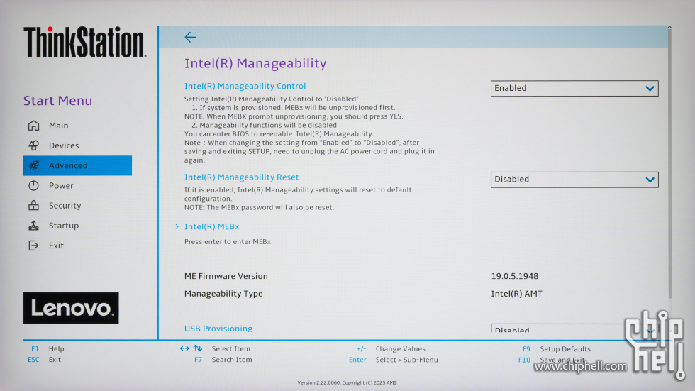

Intel Manageability子菜单,可以调整Intel vPro的设定。

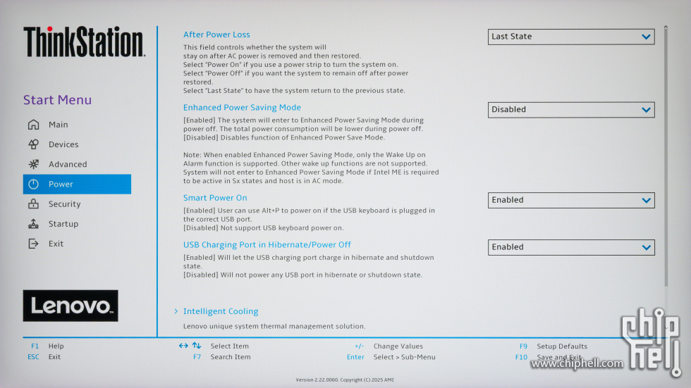

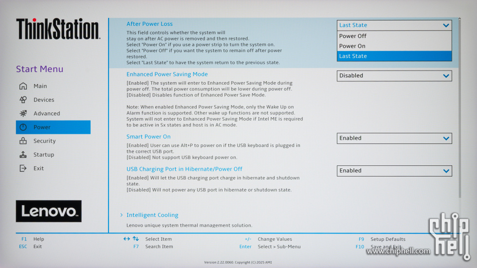

Power主菜单,可以对电源选项以及性能选项进行设置。
设置为来电自启动,只需要将After Power Loss选项调整为Power on即可。

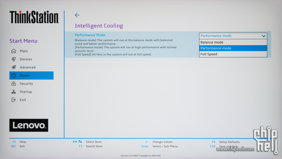

Intelligent Cooling子菜单,可以调整风扇的调度,默认为Performance mode。

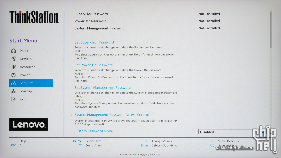

Security主菜单,可以设置密码等。

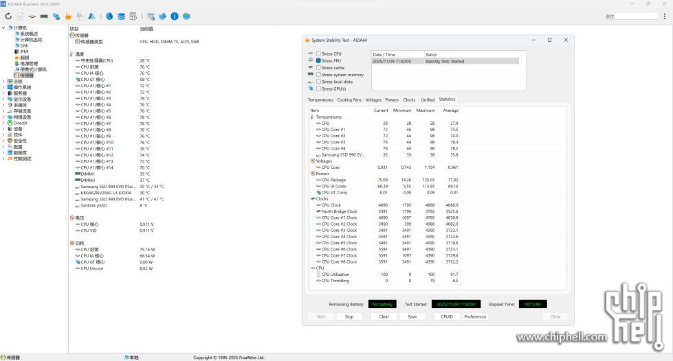

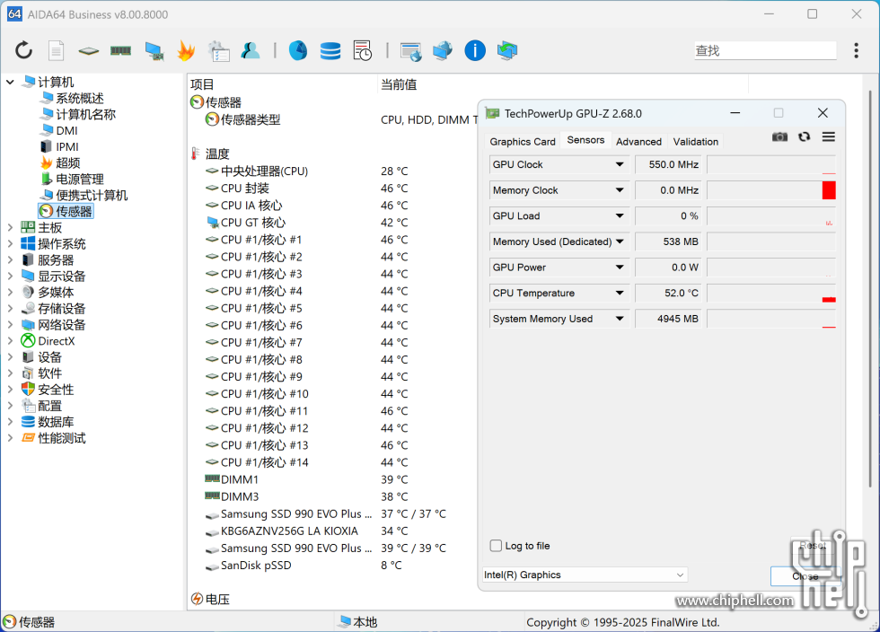

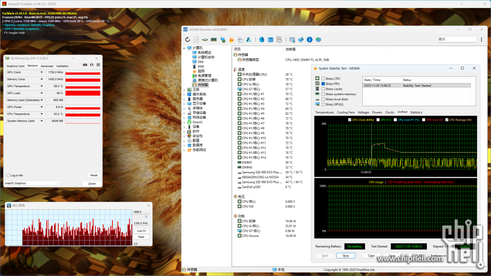

CPU的待机温度为46摄氏度左右。
单烤FPU在初始阶段CPU性能释放可以跑到125W左右,温度为99摄氏度。满载15分钟后温度缓慢回落至76摄氏度,CPU的性能释放保持在75W左右,长期频率则基本保持在4.09Ghz上下。

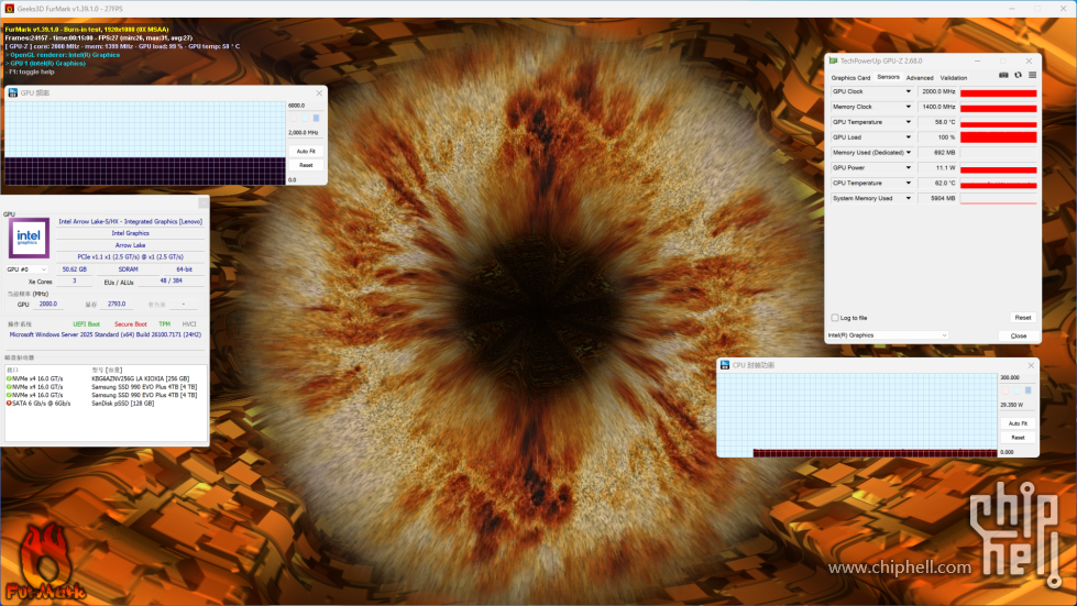

核显满载烤机15分钟,使用HWiNFO读取核显频率,频率稳定为2000MHz。GPU温度58摄氏度,功率为11W左右。
双烤(FPU+Furmark)满载15分钟后,CPU的温度为78摄氏度,频率在3.5GHz左右上下波动,功耗为75W左右。GPU的温度为58摄氏度左右,频率为1750MHz,功耗为9W左右。

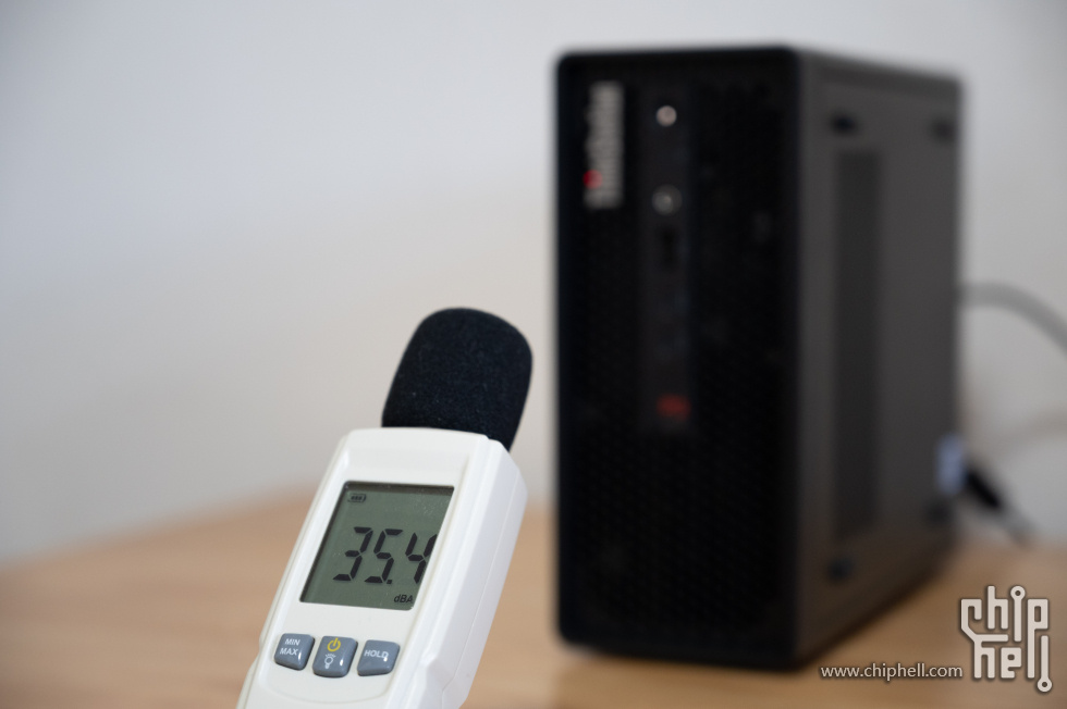

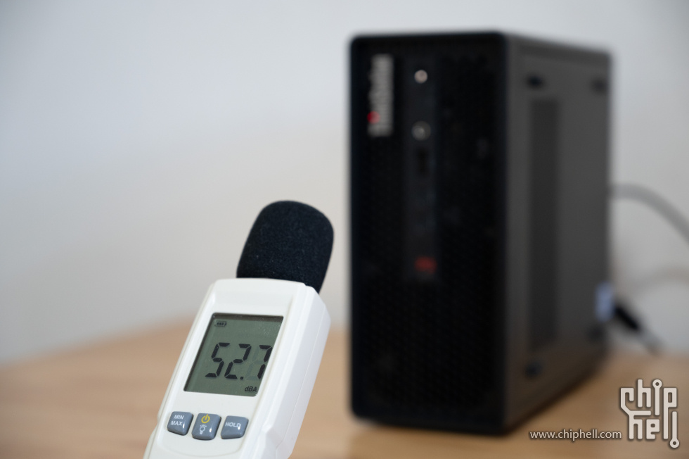

待机时噪音为35.4 dBA。
待机功耗为20 W。
CPU烤机时噪音为52.7 dBA。
CPU烤机功耗为109 W。
GPU烤机时噪音为36.8 dBA。
GPU烤机功耗为55 W。
双烤时噪音为51.6 dBA。
双烤功耗为121 W。

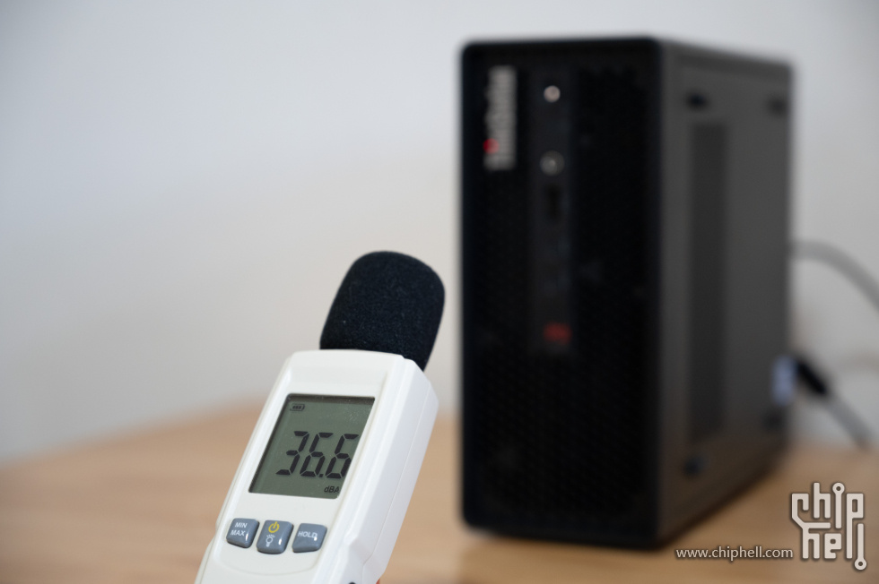

应用场景搭建完毕状态:

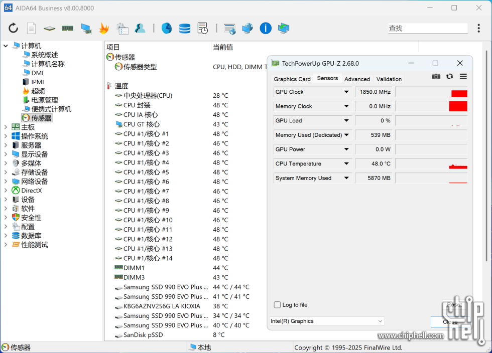

CPU的待机温度为48摄氏度左右。
待机时噪音为36.6 dBA。
待机功耗为39 W。

发表于 2025-12-8 10:39 | 显示全部楼层
同P3U Gen2, 平时用噪声还是有点大。联想的风扇调教策略还是有问题。这机器相比Tiny最大的升级就是支持ECC 内存。我搞了一台 U265K + RTX 2000 Ada 配置当主力机,加上威联通万兆双M2扩展卡,总共可以用5 条M2。以后性能不够了直接退役当全闪NAS。目前轻轻松松放进20 L的行李箱出差。
