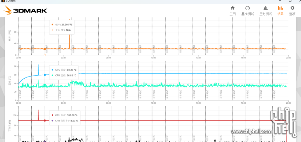

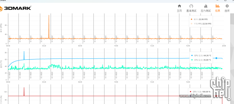

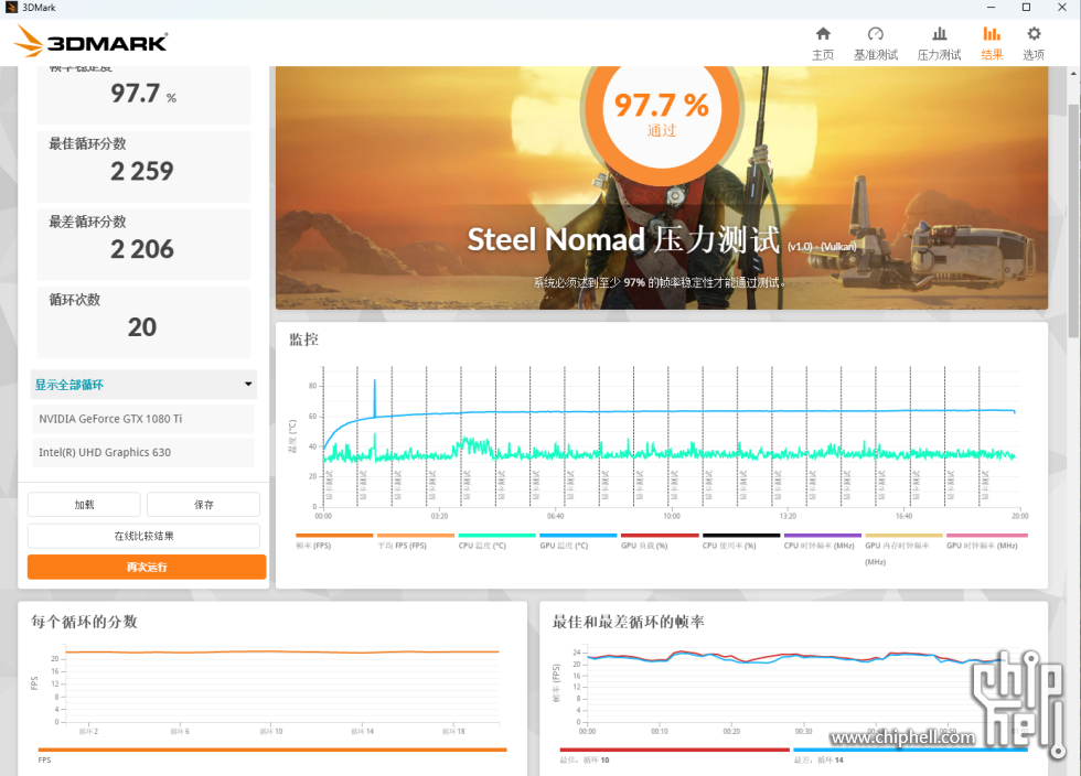

momoka 发表于 2025-11-27 12:20
如果散热器对核心有充分压力,我相信效果应该不会差
只是我之前买过一个预涂一层很薄很硬的硅脂的散热器 ...
1080ti公版,风扇拉满,你看一下温度表现。
3分钟,才升到60度,虽然跟风扇拉满有关系,但实际上之前哪怕风扇拉满,升到60度也只需要1分钟左右。
20个循环基本上是20多分钟,温度最高64,热点温度77。从60度到64度升温曲线非常非常缓慢,图片上能看见。
然后降温速度极快,负载下来我就把风扇调回正常速度,20秒左右温度就降低到50度以内了。
现在已经结束负载大概5分钟了,GPU温度已经来到30度,风扇转速1900.
新卡买回来的时候我做过同样的测试,风扇拉满,跑timespy 压力测试,GPU核心温度是76度。现在是64度 ,相当于7950SP让GPU的最高核心温度降了近10度。
