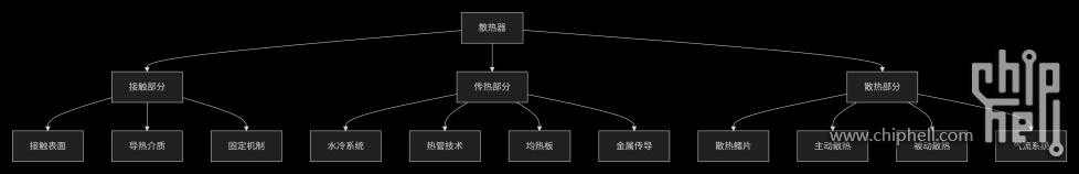

首先,如果我们将散热器的组成进行分解,散热器可以抽象的理解为与热源接触的接触部分,将接触部分的热量带走的传热部分,以及最终将热量排给空气的散热部分。风冷和水冷从某种意义上来讲是一样的,最终的散热部分都是靠风扇将空气吹过散热片带走热量,而二者的本质区别其实是从接触部分到散热部分的传导路径不同。风冷通常依赖金属的热传递(挤铝式散热器)或者热管/均热板内部的相变作用,而水冷依靠水泵推动液体流动带走热量。

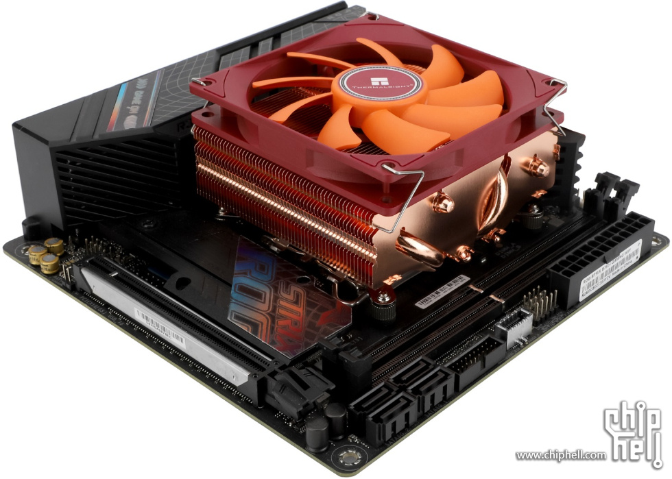

如果我们假设二者的接触热阻与导热能力近似,传热能力也一样,只对比最终的散热部分,你就会发现水冷相比风冷的巨大优势了。现代PC的atx标准由英特尔在1995年制定,那会的处理器与现在的处理器发热量可完全没法同日而语,标准的落后也带来了散热器的发展受限。在一台标准的atx电脑上,cpu插槽的左侧与上侧是供电区域,右侧是内存区域,下侧是pcie插槽,这都会限制住散热器的横向发展空间,在itx那样的紧凑环境中,基本只能使用一个圈在遮挡之间的,9cm见方的下压式散热器,进风区域只有9cm的平方,而出风面积则更是可怜(相同进风面积,出风面积约小阻抗越大)。

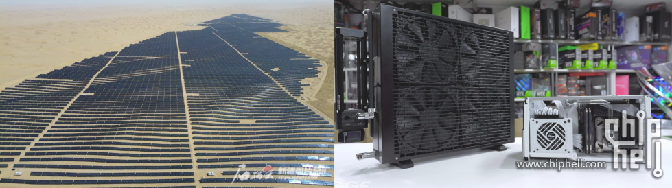

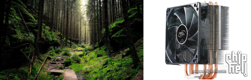

想要继续增大换热面积,散热器只能像树木一样往高伸展出来,变成如今的版本答案——塔式散热器。如今普遍的,使用12cm风扇的塔式散热器高度大约都在150-160mm左右,风扇以外的部分都是没有鳍片的,就像树木的躯干一样是为了支撑树冠获取阳光,他们也是为了支撑鳍片获取空气。在这样一种背景下,塔式散热器的每片有效散热面积就是其厚度乘以144平方厘米。而水冷散热器是不需要考虑遮挡的,它可以长长的排开,就像沙漠地区的太阳能板一样,12cm、24cm、36cm,甚至像1080冷排那样的长宽都为36cm的冷排也不会造成什么冲突,冷排的尺寸只取决于机箱的兼容性。因此,假如冷排与塔式散热器的单位厚度下散热能力相同,那么水冷就可以在同厚度下轻易获得更大的散热面积。

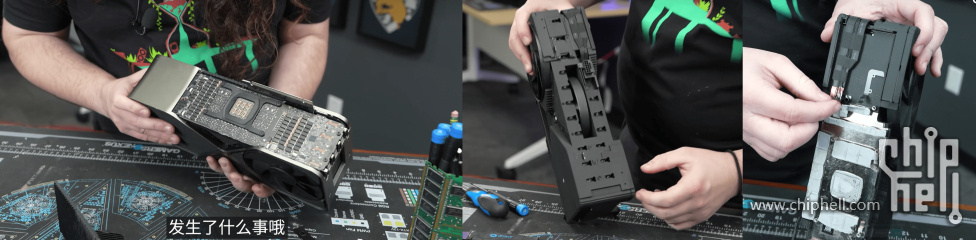

至此可以发现,塔式散热器无论是在高度、宽度还是厚度上都无法继续增加,或者说增加后的收益也很低。在atx标准下,它的散热面积与能力是一定不如水冷的。那么,如果抛开atx标准,风冷散热器难道就不能更进一步了吗?有的兄弟,有的。有请4090Ti/Titan Ada:
4090ti使用了非标准设计,纵向布局的pcb设计使得它的整个散热器得以实现贯穿风道,如同一个横向排布的巨大塔式散热器,获得不弱于冷排的散热效果。同时得益于它纵向排布的超长均热板及嵌入其中的十根3d热管,它的传热能力也是没有瓶颈的。得益于优秀的设计,仅仅使用了12015薄扇的4090ti不仅散热不弱于水冷,甚至在中低负载的静音性能还要更胜一筹(毕竟没有水泵的噪音)。类似情况的还有Xbox、PS5、Steam Machine等一众非标准设计的游戏机。说到底,散热器厂商只是卖散热器的,并没有意愿也没有能力推动设计标准的改变,也不具备硬件的整合能力。风冷散热器并非不如水冷,而更多是为了适应既有标准而不得不戴着镣铐起舞罢了。

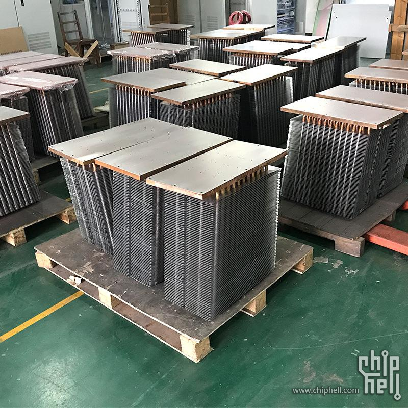

如果不在乎体积、成本、兼容性,你还可以看到这样的散热器:
