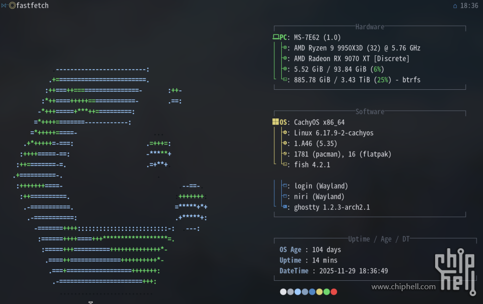

上机之后进 Linux 和 Windows,把所有英伟达相关软件一律卸干净。
fastfetch 截图:

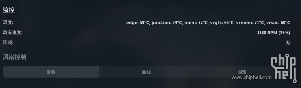

温度不如预期那是妥妥你买错卡了…
 楼主| 发表于 2025-12-1 07:40 来自手机 | 显示全部楼层
nApoleon 发表于 2025-12-1 07:37
温度不如预期那是妥妥你买错卡了…
温度肯定是比我之前 3080 好不少,但是没朋友的 4090 凉快。游戏时温度大概 60 多,室温 20 多的情况下
发表于 2025-12-1 07:42 来自手机 | 显示全部楼层
Xerxes2 发表于 2025-12-1 07:40
温度肯定是比我之前 3080 好不少,但是没朋友的 4090 凉快。游戏时温度大概 60 多,室温 20 多的情况下 ...
这还不凉快嘛…这很凉快了…当然,看温度其实没意义,要看风扇转速策略,温度高点低点并不会影响什么,风扇才会~

Cachy + Wayland + niri + Ghosty + Fastfetch好评,LZ这波装到了。
没有 fish?

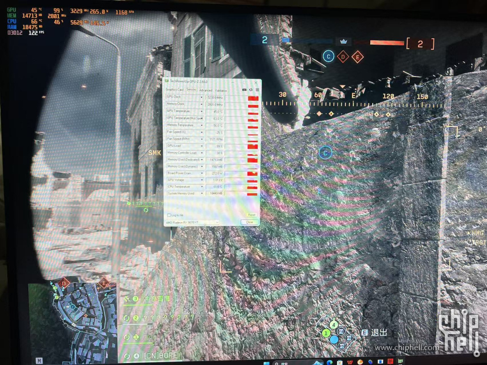

核心60多?全默认跑的吗?你现在室温几度啊,同时看看风扇转速是多少?
给你个参考,我是韩凯超合金97XT,三星现存,没有均热板,按理说散热规格低凤凰一级。
AMD驱动内电压-100、核心频率默认、显存设为快定时2816、功耗+10%
风扇转速限定45%(游戏中风扇转速约1200-1400转)
目前室温15度,实测战地6 2K全极致画质跑一小时,满载稳定在核心45-48度、显存56-60度、热点63-68度,9070XT这卡我不评价它性能高低,但就我亲测使用体验而言,起码三星版的97XT,驱动微调后温控噪音方面是真心优秀。

室温22,怎么感觉没你的温度好看

发表于 2025-12-1 19:38 | 显示全部楼层
Xerxes2 发表于 2025-12-1 17:15
室温22,怎么感觉没你的温度好看
室温影响很大,另外机箱风道也不一样
