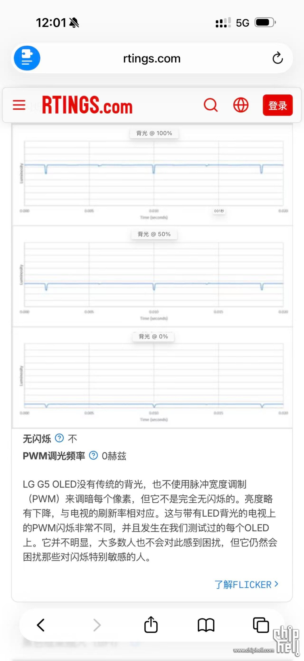

 楼主| 发表于 2025-12-1 12:04 来自手机 | 显示全部楼层
prin 发表于 2025-12-1 11:49
4是错的,我是真的买了光谱仪
OLED和普通LED450长波蓝光含量差不多,但是短波蓝光含量几乎没有,而普通LED ...
频闪的话,至少我用过的3台oled电视,他们并不是常规的pwm (亮度 开 or 全闭)
而是周期性的会降低一点点。这个和传统概念上的pwm调光还是不一样的

发表于 2025-12-1 13:14 | 显示全部楼层
而是周期性的会降低一点点 ...
所以我个人看法是OLED做不到真正意义上的无频闪才是伤眼主因
很多人强调高频PWM或者OLED的类DC 频闪人眼无法感知,但是神经系统无感知不代表伤害不存在,或者伤害更大,在你感觉舒适的时候就把你眼伤了。
