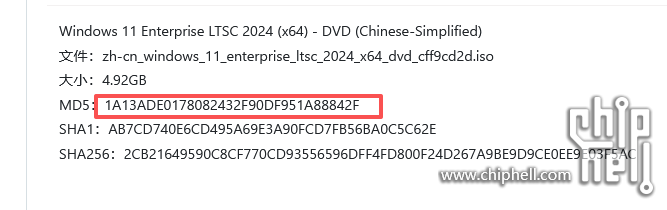

把你的win11镜像校验一下sha256贴出来看看

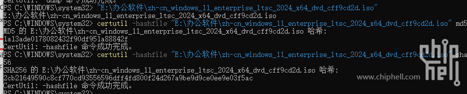

验证如图,镜像应该没什么
发表于 2025-12-1 13:04 | 显示全部楼层
fc863 发表于 2025-12-1 12:54
验证如图,镜像应该没什么
确实是对的,这还真邪门了。
