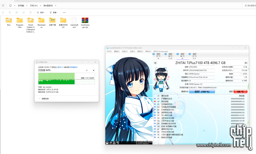

新买的4T M.2致态TiPlus7100拷贝文件的时候温度好像有点高啊,话说这个应该和我买的pcie转接卡有关系吧?一开始买的绿联那个带导热垫和铝壳散热那款,结果因为和z790 apex encore的主板装甲打架,被挡住无法正常安装所以就退了,开车去实体店买的不带散热外壳和导热垫的另一种绿联的pcie转接卡,刚才回来装上发现固态温度有点高,这个应该就是没有导热垫和散热外壳的原因吧?

lz贴的软件上的温度都是闪存颗粒温度,主控温度一般还要高上几度甚至10几度

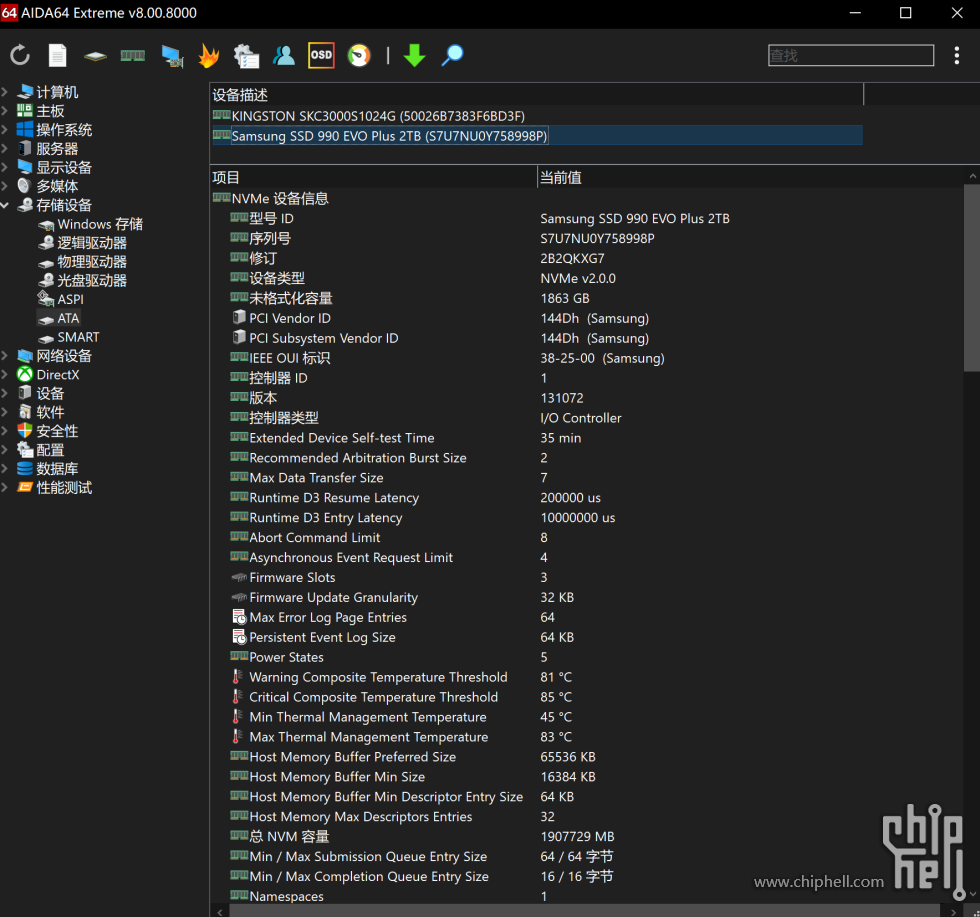

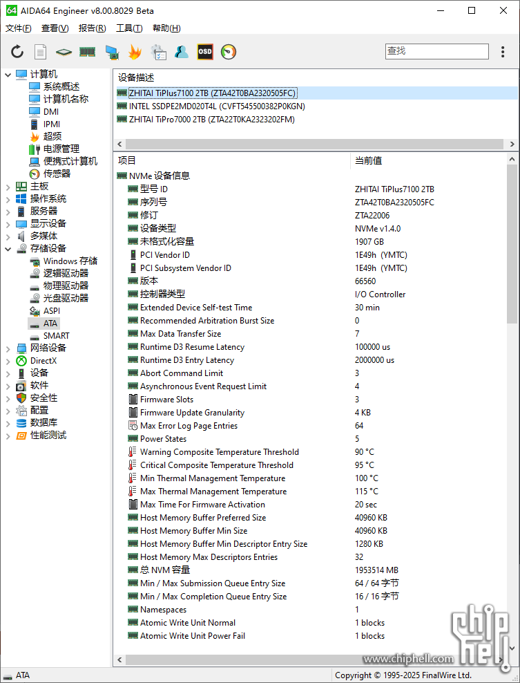

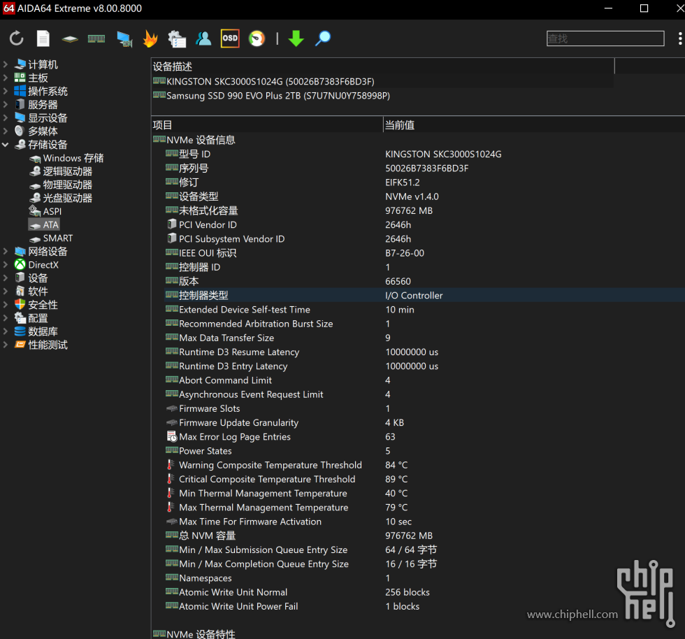

不是ad64能看各厂家的温度阈值吗

切换ssd位置检查温度,这盘要是还66度就是系统/盘内文件问题

此事aida里面有记载

极限可靠性温度阈值,满负荷性能可靠性温度阈值、温度管理、闪存芯片工作温度,满性能工作温度,
各家产品线、不同产品规格的策略或有所不同,
个人看法,有限可靠性极限温度90度,性能缩减且有可靠性保证的极值70度,完全可靠性且性能不受限极值50度-60度。
另ZTA22006固件工作温度比ZTA22005稍高点,还是需加强下散热。
无缓盘跑这个温度偏高了点,但不至于到问题严重的情况。
