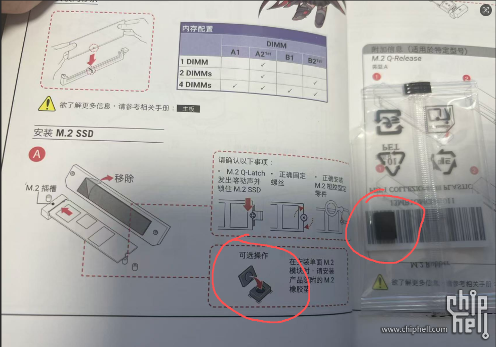

如图所示,单面颗粒的M2固态硬盘,要安装上这个小橡胶垫。
室温24度,没安装这个小橡胶片之前开机就50度,现在开机40度左右。
发表于 2025-12-3 22:02 | 显示全部楼层
直接装个散热器,温度稳在30度以内(正常办公用)。

用那种上下都有导热垫包裹住硬盘本体的第三方散热器就不存在这种问题了

毕竟不用额外花钱嘛。。。昨天晚上为了搞主板延保,偶然看了说明书才发现的。。。
发表于 2025-12-3 23:09 | 显示全部楼层
这个橡胶垫贴主板上吗?不是启防止PCB压弯变形吗?还管散热
发表于 2025-12-3 23:38 | 显示全部楼层
我没贴,我现在也是36度,但现在是因为室温低吧,今天室温只有16度了。
发表于 2025-12-3 23:41 | 显示全部楼层
这玩意是防止单面ssd弯曲的,不装板子会弯
发表于 2025-12-3 23:44 | 显示全部楼层
意义不大,主要是防止PCB弯曲的胶垫,现在很多主板出厂已经预装了
发表于 2025-12-3 23:57 | 显示全部楼层
你们这么一说我都担心是不是已经弯了,毕竟2年了。。
发表于 2025-12-4 01:04 来自手机 | 显示全部楼层
从来没贴过,SSD温度看起来也正常,是部分主板散热马甲装配压力太大会把SSD压弯的情况下才需要这个东西顶住另一面吧
发表于 2025-12-4 02:48 | 显示全部楼层
就是顶住散热器,贴合好。
