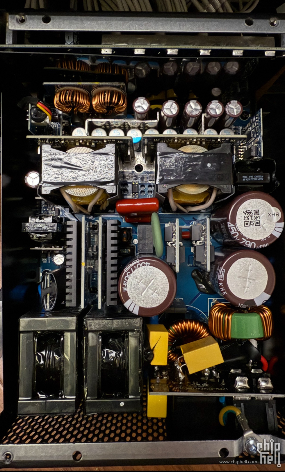

无桥PFC,相当凶猛的架构。
主电路倒是振华祖传的LLC,没啥变化。
发表于 2025-12-3 23:30 来自手机 | 显示全部楼层
非常强悍的方案,那三颗电容充满可以把200公斤的人电晕
发表于 2025-12-3 23:35 | 显示全部楼层
我考,3个790微法的电容,2370的总容量。
发表于 2025-12-4 01:24 | 显示全部楼层

而且还是450v的巨无霸

给大家一个概念 一般2匹以上的多联机或中央空调,电容容量就可能需要450V 60微法μF或者更高,这个2800w电源是 3x450V 790微法μF的电解电容,2370微法μF的总容量

高端电源会用两个或者三个电容并联的方式获得更高的等效容量。
主电容一般是电源里体积最大的电容,与电源性能息息相关。主电容的作用是储能和滤波,其身上三个参数重要参数,分别是耐压、耐温和容量。
主电容的容量一般是需要根据电源的拓扑结构、额定功率和市场定位等多方面的因素来进行确定,目主电容的容量与额定功率之间的关系正常是“不低于每瓦0.5μF”,也就是说一个额定功率为1000W的电源,其主电容的容量应该要不低于500μF,这样才能保证主电容在电源中可以起到很好的储能和滤波的作用。
2800W理论上需要 1500μF以上电容的容量

这个2800w 振华电源还带了9颗输出滤波电容(蓝色圆柱形)和两颗安规电容(黄色砖样电容)
滤波电容:输出滤波电容是放置在输出端的电容,主要起到滤波的作用,除了滤除输出直流电中的交流成分外,还可以起到降低输出纹波的作用。
安规电容:市电进入电源后,首先要进入的其实并不是主电容,而是要经过安规电容后才会进入到PFC电路的。安规电容是指电容器失效后,不会导致电击,不危及人身安全的安全电容器。安规电容通常只用于抗干扰电路中的滤波作用。它们用在电源滤波器里,起到电源滤波作用,分别对共模,差模干扰起滤波作用。出于安全考虑和EMC考虑,尽量购买电源入口加上安规电容的电源。

振华LEADEX 钛金2800W电源基于无桥式PFC+全桥LLC谐振+同步整流+DC-DC结构打造,电源内部采用单面PCB设计,所有元器件布置在PCB板正面。这款电源配置有2组相同的PFC电路以及+12V同步整流电路,而且配置有3个规格为450V/790μF/105℃的Nippon Chemi-con电容为主电容,等效2370μF。
这款电源使用了全日系电容设计,PFC开关管、主开关管和+12V同步整流MosFET方面,该电源都采用了英飞凌的产品。
